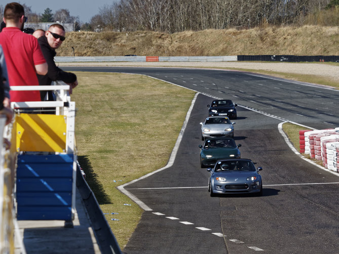

Kolejny zlot za nami – Tor Poznań 2018 edycja wiosenna
Wrażenia? Same pozytywne. Super miła atmosfera, doborowe towarzystwo, emocje, zapach spalonej gumy i klocków czyli wszystko to, czego można oczekiwać od idealnego zlotu.
Mazda spisała się na medal.
Co dla mnie najważniejsze, z niczym nie było najmniejszych problemów: silnik, skrzynia, zawieszenie, hamulce. Wszystko to było w każdym momencie stabilne i pewne. Nawet żadnych fluidów nie trzeba było uzupełniać (choć dla świętego spokoju, sprawdzałem ich stan). No naprawdę marzenie. Przyjemny dojazd na zlot, efektywne szaleństwo na torze i spokojny, równie przyjemny powrót do domu. Życzę sobie i każdemu, żeby pod tym względem każdy zlot tak wyglądał.
Być może to, co momentami minimalnie już nie dawało rady, to opony, choć w zasadzie niewiele mogę narzekać, bo nawet jak już gdzieś traciły klejenie to w sposób przewidywalny i łatwy do skorygowania. Wiadomo, że nie jest to stricte wyczynowa opona, a raczej taki all-round na ulicę i okazjonalnych wypadów na tor i w tej roli spisuje się super i wiele znosi.
Co do samych okrążeń, to udało się naprawdę fajnie wyszaleć. Na pewno zaprocentowało doświadczenie
z poprzednich startów i czułem już w miarę jak się z tym torem dogadać. Startowałem dość spokojnie, zazwyczaj starając się przez pierwsze dwa kółka wyrobić sobie swobodną przestrzeń na przejechanie około dwóch/trzech czystych okrążeń pełnym ogniem. Z sesji na sesję udawało się trochę urywać z czasu, najpierw zbliżając się do mojego zeszłorocznego rekordu, a następnie go poprawiając. Skupiałem się na walce z sobą, a nie z innymi. W niektórych kółkach oczywiście trafiały się fajne bezpośrednie rywalizacje z innymi zawodnikami![krzywy :]](./images/smilies/krzywy.gif)
Koniec końców, zakończyłem ostatnią sesję z nowym rekordem życiowym 2:00.885
Z wyniku jestem naprawdę mega zadowolony.

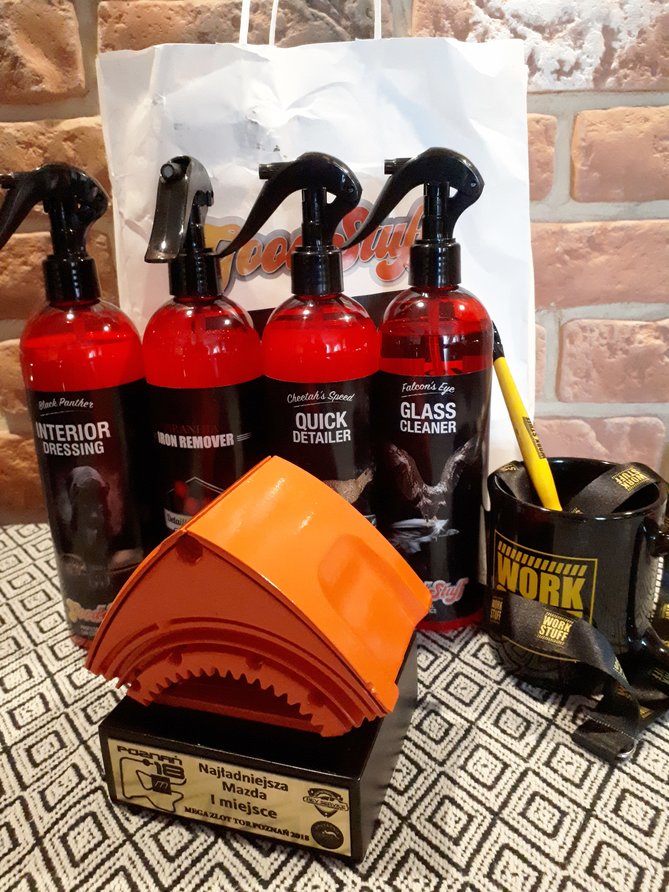

Następnego dnia emocje i radość jeszcze dobrze nie opadły, kiedy to w trakcie pracy odezwał się do mnie Bartosz z informacją, że wiezie moją statuetkę i nagrody za zwycięstwo w konkursie na Najładniejszą Mazdę Zlotu. Wow, mega miłe zaskoczenie!
Dziękuję wszystkim, którzy oddali głos na moje auto!

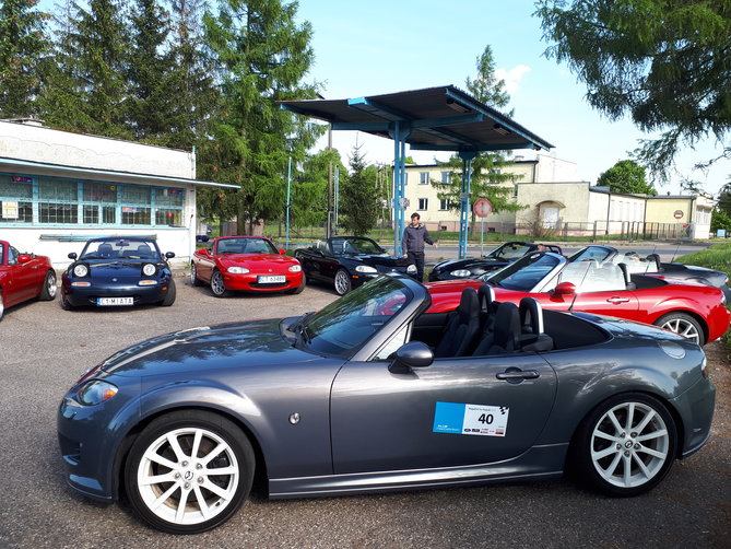

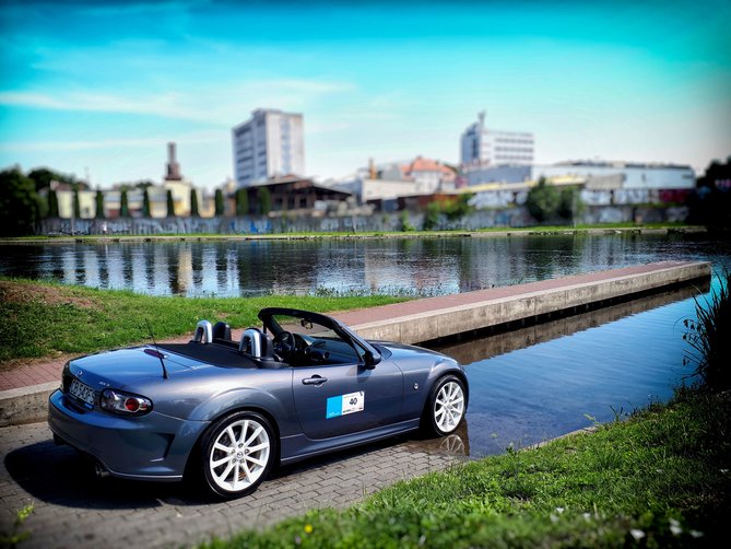

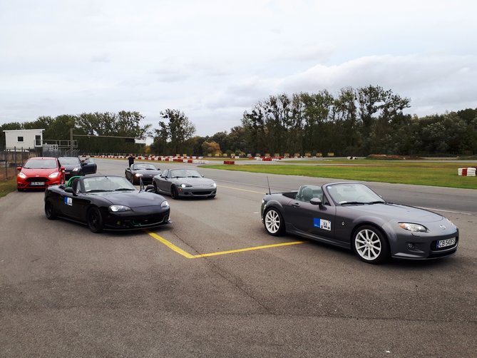

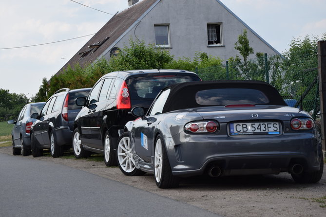

Dla odkopania wątku, kilka fotek:
z dorocznego grilla u PRa...
...i spontanicznego wypadu z lokalną ekipą MX-5
Jakaś nieco większa aktualizacja być może niebawem

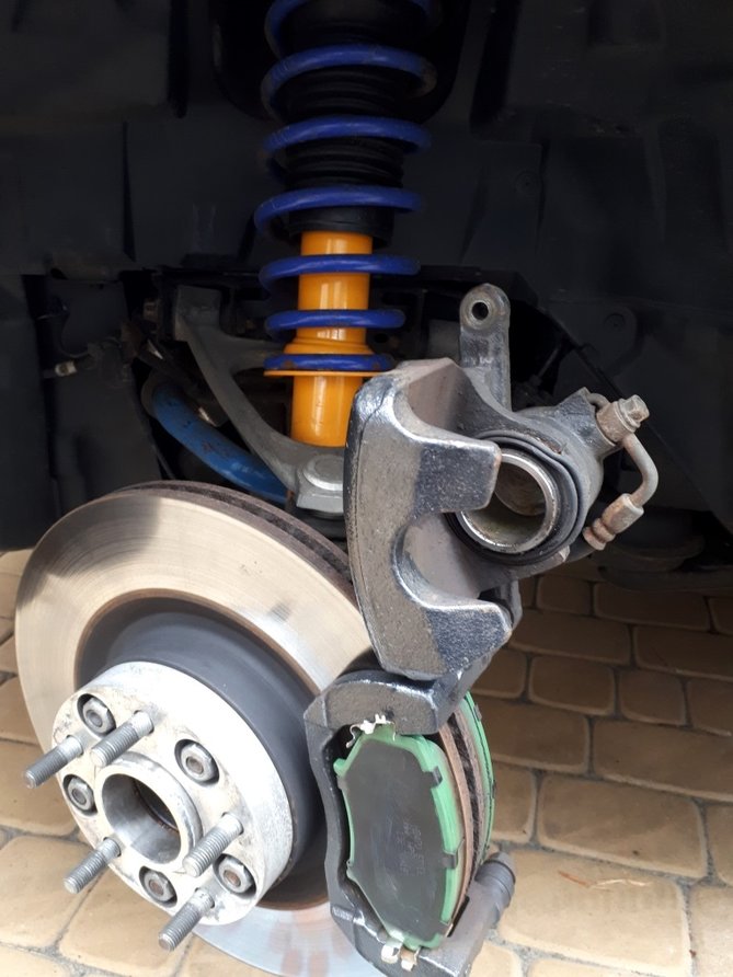

No to mały up.
1) Wczoraj zrobiony serwis klimy z ozonowaniem. Brakowało ledwie kilkadziesiąt gram czynnika.

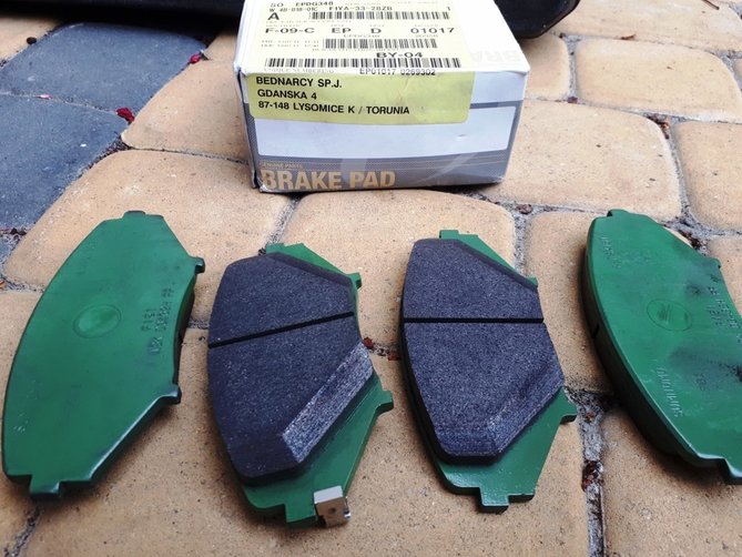

2) W miejsce klocków HAWK HPS 5.0 wpadły na testy OE Mazdowskie. Na Hawkach miałem wrażenie, że w połączeniu z dużą tarczą i dość niską masą MXa w 90% przypadków były niedostatecznie dogrzane do optimum swoich osiągów. Trzeba było naprawdę mocno deptać, żeby było czuć tą przysłowiową kotwicę. Fakt, że jak już się dogrzały, to przy każdym mocniejszym wciśnięciu pedału załoga wisiała na pasach
Przetestujemy OE i zobaczymy, być może docelowo na ulicę zostanie właśnie OE, a HAWK na zloty i pojeżdżawki.

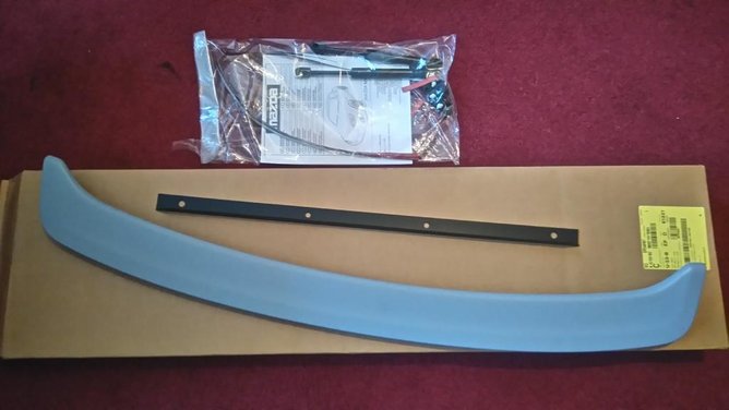

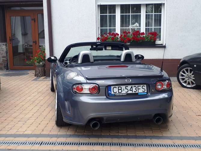

3) Wreszcie wpadł brakujący element układanki czyli akcent na klapę bagażnika. Jest to oryginalny akcesoryjny spoiler dedykowany do NCfl. Ponoć już niedostępny. Mimo, że spoiler waży tyle co porcja ryżu dla japońskiej rodziny, konstruktorzy wyposażyli zestaw w nowe mocniejsze siłowniki klapy.

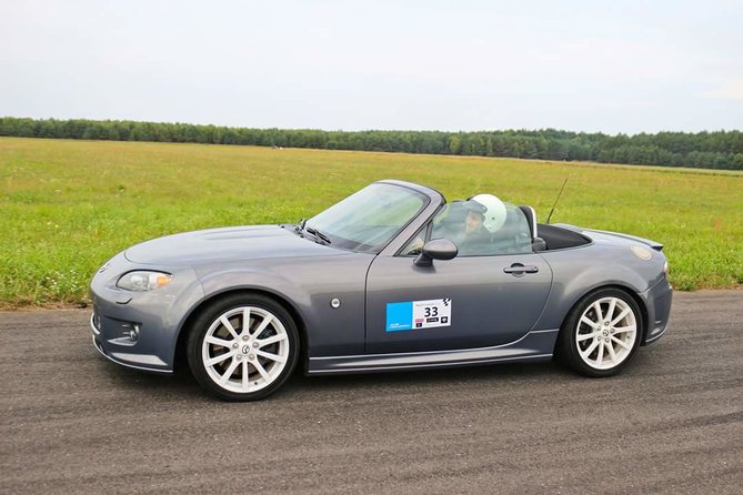

Wątek zdążył się już mooocno zakurzyć. Nie było nawet pozlotowego posta z Czaplinka, więc na początek krótko o tym.
Zlot jak zwykle mega pozytywny – dużo wrażeń, ciekawa rywalizacja i dobra zabawa
Na początek trafiłem na próbę torową. Tutaj jakoś od początku nie mogłem się z autem dogadać, na drugim treningu okazało się, że silnik momentami przerywa i chodzi nierówno. Jakoś zaliczyłem jeszcze przejazdy liczone do zawodów, ale raczej walcząc z zaistniałymi warunkami, niż skupiając się na dobrej zabawie z czystych przejazdów. Jak później doczytałem z czasami nie było aż tak tragicznie jak się spodziewałem – z tych wypocin wyszło czwarte miejsce w klasie, czyli tuż za podium.
Nieco zrezygnowany problemem technicznym, godziłem się już z myślą o rezygnacji z udziału w ¼, żeby jeszcze auto dało radę wrócić o własnych siłach do domu. Tutaj jak zwykle niezawodni okazali się przyjaciele z regionu z Fivem na czele, który szybko zdiagnozował u mnie usterkę, z którą sam zmagał się na zlocie w Rykach dwa lata temu – pod plastikową pokrywą silnika usmażył się przewód od cewki na cylindrze najbliżej grodzi, czyli tam, gdzie jest najgoręcej. Stąd auto chodziło na 3 gary. Generalnie zalecamy pozbycie się tej pokrywy – zwłaszcza na czas upalania w słoneczne dni – robi się tam piekiełko. Pożyczona lutownica i w przerwie między konkurencjami Five ogarnął problem z cewką, dzięki czemu mogłem wystartować w rywalizacji na ¼ mili
Tutaj super wyrównane współzawodnictwo z Bimbakiem i Julkiem, gdzie non stop robiliśmy w trójkę bardzo zbliżone czasy. Ostatecznie finał z Julkiem wygrany o włos dzięki lepszemu czasowi reakcji. Naprawdę fajne emocje w tych zawodach.
Wieczorna część integracyjna jak zwykle bardzo wesoła ze śpiewami, tańcami, przy akompaniamencie strzałów z RB25

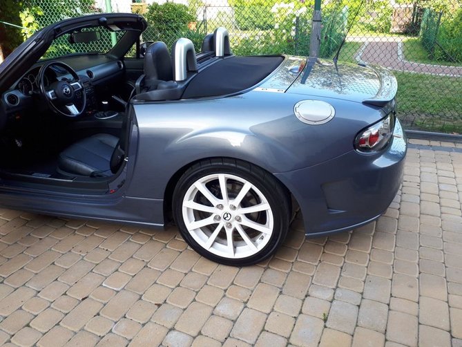

Jakoś na początku jesieni sprężyny Eibacha zostały zastąpione Vogtlandem. Koni z Eibachem jakoś nie do końca znajdowali ze sobą nić porozumienia. Koni i Vogtland McPhersonowie dogadują się ze sobą dużo lepiej

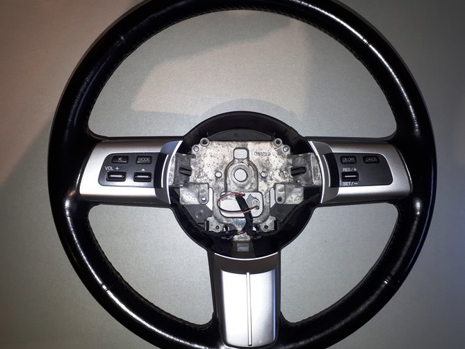

Na kierownicy zagościły dodatkowe przyciski do sterowania tempomatem.

Bardzo ładny update w końcu znalazłeś chwilę
To chyba przez sentyment do tego koloru, bo jak mi się ten pakiet niespecjalnie podoba, tak u Ciebie wygląda całkiem ok
Do seryjnych felg musiałeś rolować nadkola? Taki duży dystans wsadziłeś?
