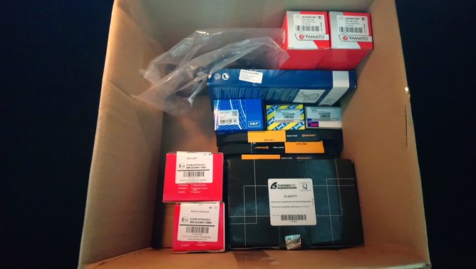

Przebieg 119800 km. Pierwsza wizyta u mechanika za mną. Na pokładzie nowe:
-łączniki stabilizatora tył
-kompletny rozrząd z pompą wody, na szczęście obeszło się bez wymiany całego napinacza
-nowe tarcze i klocki przod+tył, szczęki okazały się być niedawno wymieniane
-nowe uszczelki pokryw zaworów i kolektorów dolotowych
-nowe paski osprzetu
-nowe szpilki i nakrętki koła PP w ilości 3 szt.
Kolejne wymiany, te prostsze już pod domem. Ciąg dalszy nastąpi.

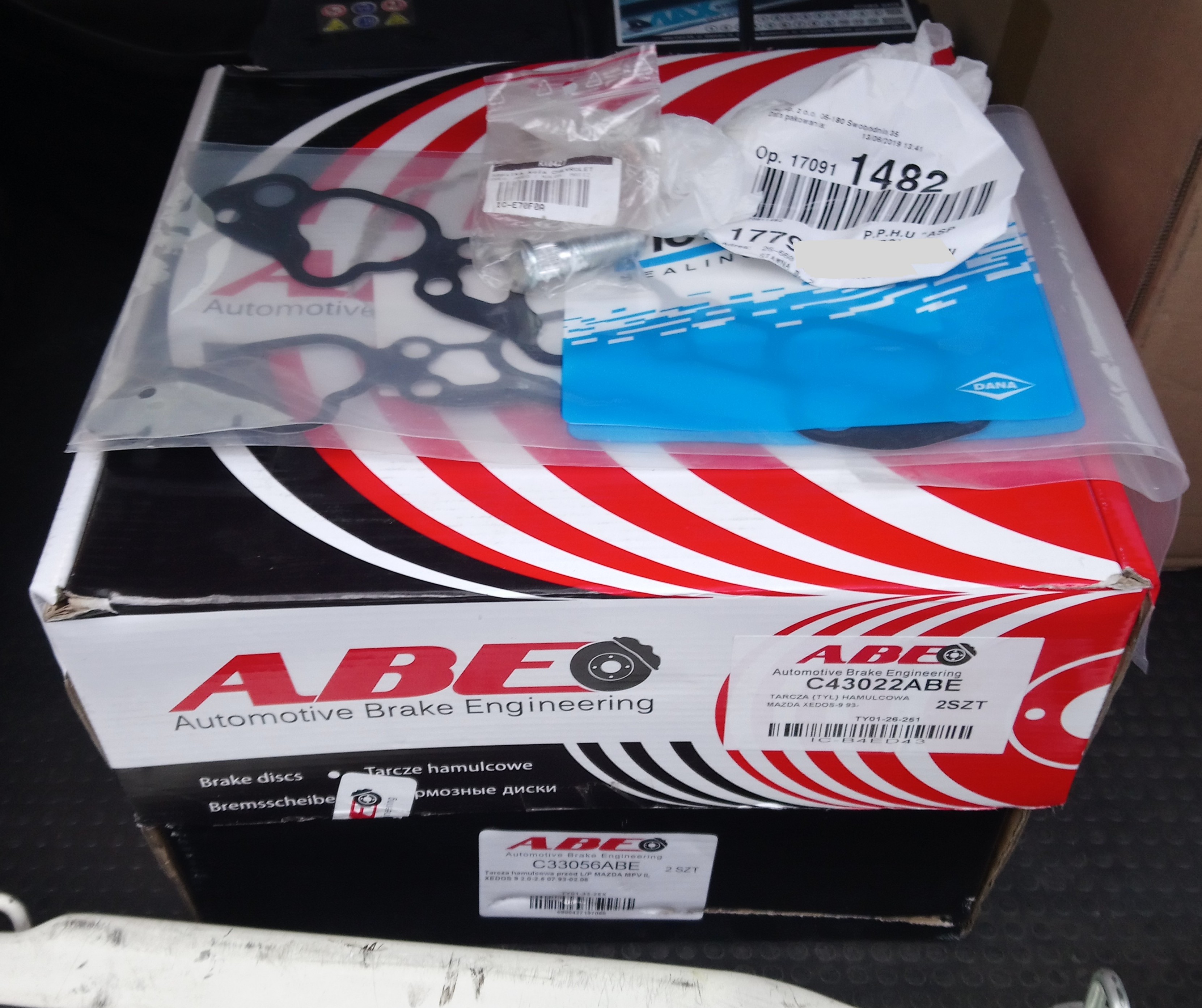

A teraz moje pytanie czemu założyłeś chińskie tarcze i łączniki ?? Ogólnie mechanik widać że w carsie się zaopatruje, tak z ciekawości ile te tarcze kosztowały ?

D2RK, mechanik prawie wogule nie kupuje w IC. Ja zawsze sam kompletuje partsy do wszystkich moich serwisów. Dlaczego takie? Dlatego, że ja tam pracuje i mam całkowite zaufanie do tego produktu. Nasze ponad 40 aut firmowych jeździ na tych produktach całkowicie bezproblemowo. Są to auta dość świeże, sam jeździłem różnymi jak Combo, Fiorino, Panda, Yaris czy Ducato i zawsze byłem pod wrażeniem efektywności hamulców w porównaniu do moich prywatnych aut z markowymi zestawami, wytrzymują też dość długo. Jak komuś budżetowy zestaw źle hamuje to niech najpierw sprawdzi resztę układu bo w tym najczęściej jest problem. Pozatym IC jako jedyna hurtownia w Polsce ma swoje laboratorium 'intermeko' gdzie wyrywkowo są badane pod kontem jakości właśnie te budżetowe produkty. Więc to nie jest produkt najniższej półki no name produkowany i sprzedawany przez niewiadomo kogo. Odnośnie ich pochodzenia na opakowaniu nie znajdziesz made in china, prędzej made in eu. Cena... Hm, to zależy czy masz konto, czy kupujesz jako klient z ulicy. Dla mnie ceny są atrakcyjne. Życie i kilka różnych posiadanych przezemnie aut też już mnie nauczyło, że przepłacanie nie zawsze równa się mega jakość.

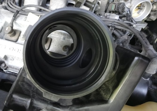

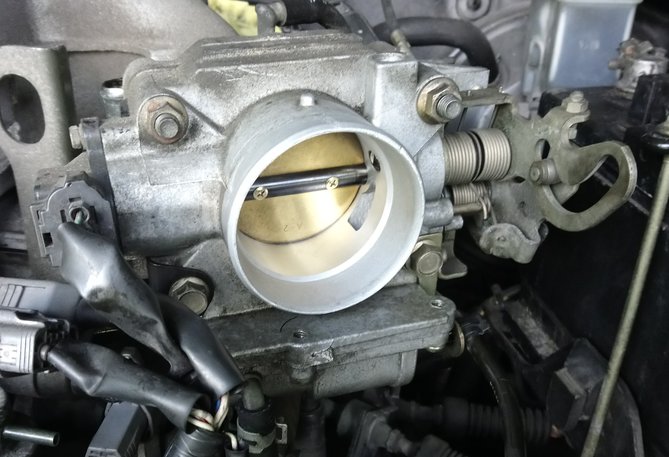

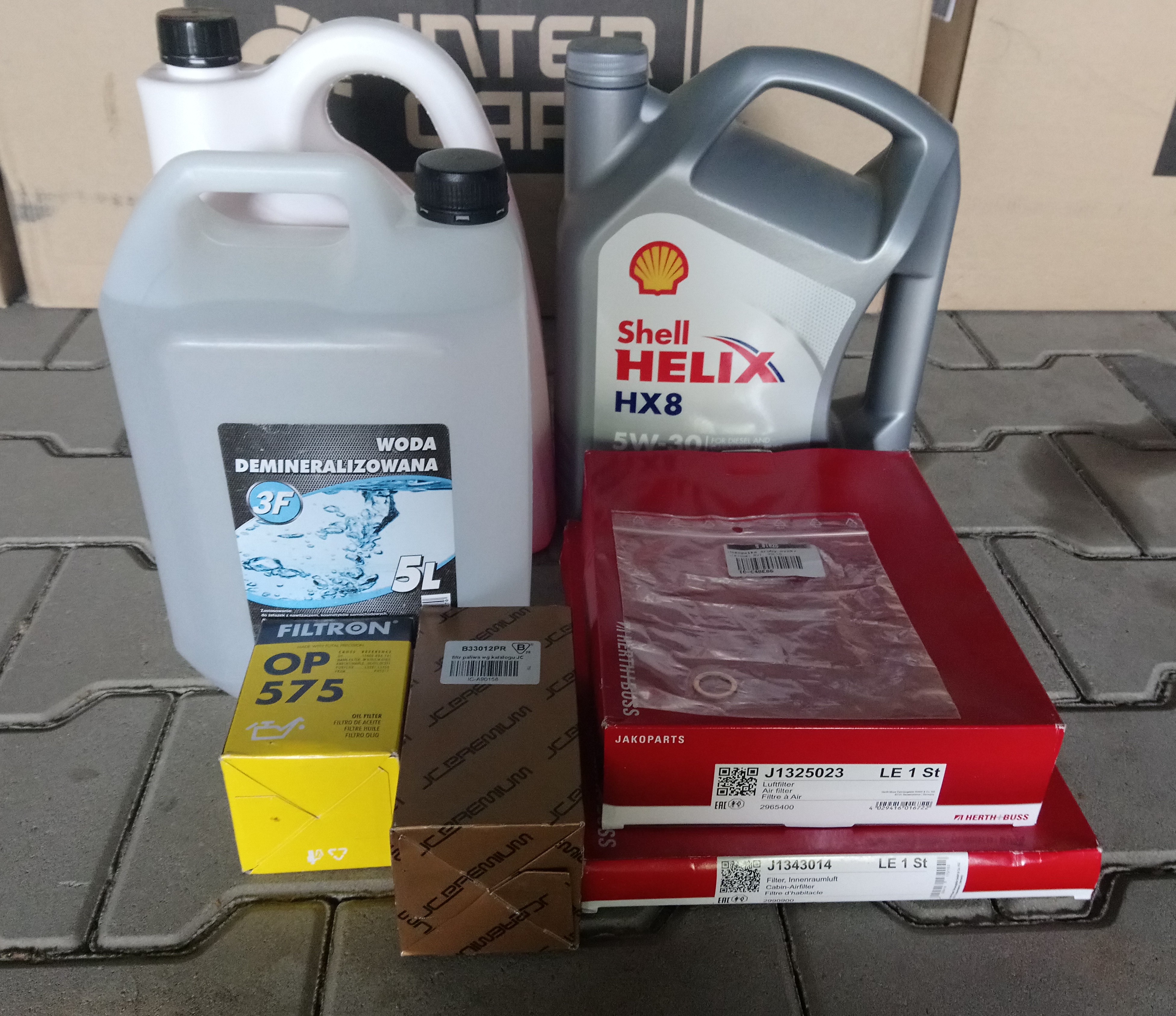

Przebieg 119900 km. Tak jak pisałem wcześniej, kolejne prace, te już pod domem. Na pokładzie nowe:
-komplet filtrow
-olej silnikowy
-płyn chłodniczy
-olej układu wspomagania kierownicy
Ponadto wyczysciłem przepustnice, rurę dolotu i węże odmy. Przepływomierz czysty więc dałem mu spokój.
Po tych zabiegach auto odżyło. Teraz kręci się do 7 tys i sprawia wrażenie jakby chciała więcej a wcześniej od 6 do 7 to miałem wrażenie jakby to było takie dokręcanie na siłę.
Ostatnio edytowano 1 wrz 2019, 19:50 przez Kubus88, łącznie edytowano 1 raz

Tak się składa ze pracowałem w branży dobre 7 lat wiec wiem co to jest i nie chodzi mi o napis made in china hahaha bo to przypłynie kontenerowcem i zostanie spakowane dopiero w europie gdzie nadruk pojawi się wtedy made in eu a tak naprawdę nie jest ;) wasze 40 aut na tym jeździ bo to jest najtańsze, w każdej firmie czy to profi czy AP maja swoje firmy i ich floty na nich jeżdżą bo są najtańsze a w Polsce na wszystkim się oszczędza hahaha :D
Co do układu hamulcowego uwierz mi że u mnie jest w idealnym stanie po gruntownym przeglądzie :) a to w jakiej technologi sa wykonane tarcze jest bardzo ważne :)
Yamato hmm miałem już przygodę ze sworzniami tej firmy i to w x9 są tak dobrej jakości że zatarły się po 1000 km bo tyle ten renomowany producent oj przepraszam pakowacz dał smaru, nie mam zamiaru się sprzeczać tylko chodzi mi o to że te marki to nie producenci tylko pakowacze :) i tutaj urwijmy ten temat bo nie chodzi o to na tym forum żeby się sprzeczać kto co wkłada do samochodu :)

Pytanie odnośnie przepustnicy czy po czyszczeniu skoczyły ci obroty do góry pytam bo to częsty objaw po tym zabiegu co zrobiłeś i przepustnica może wymagać regulacji.

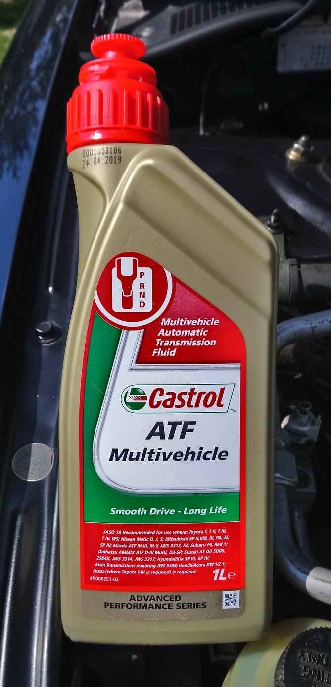

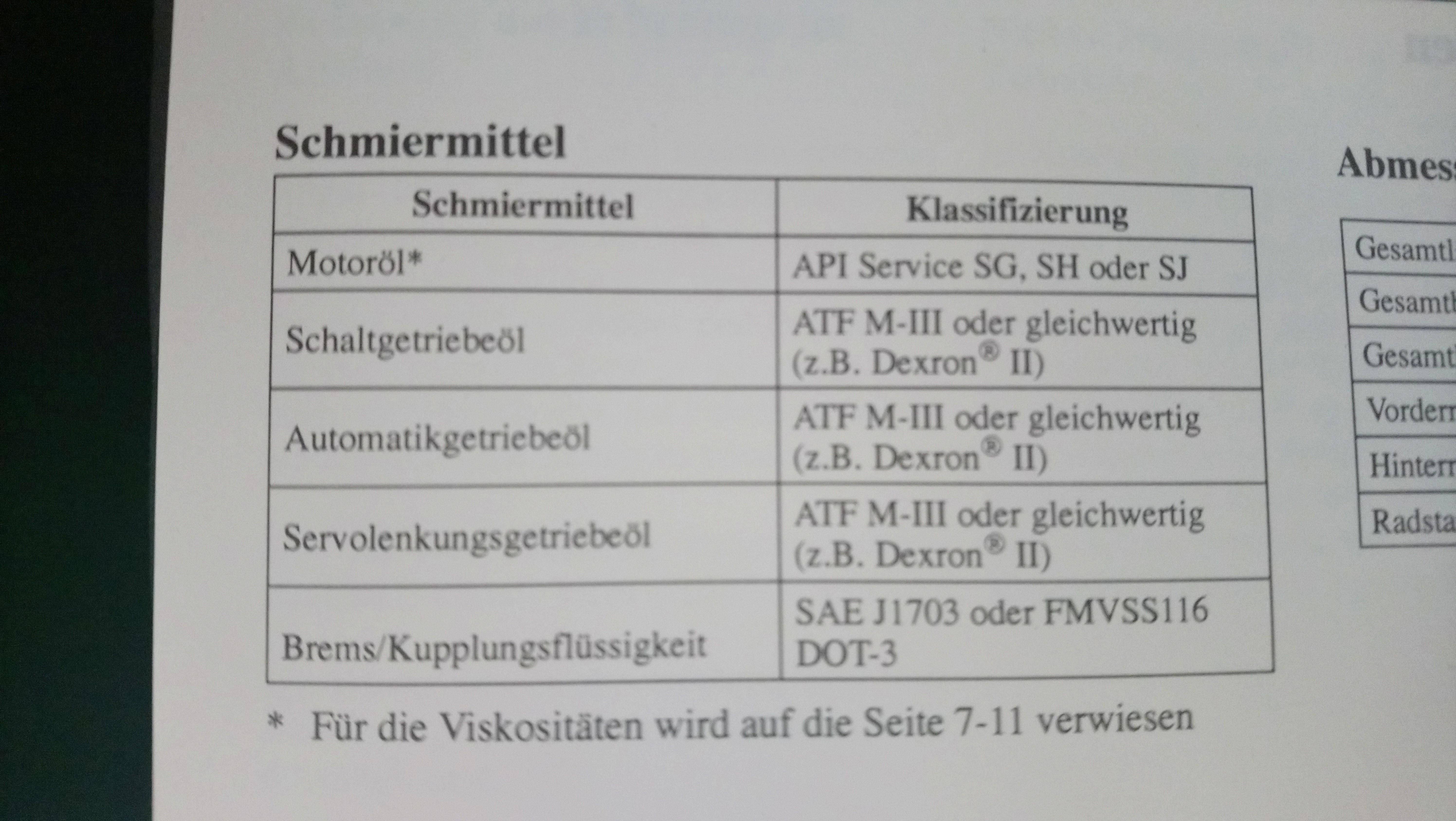

Olej we wspomaganiu, według mojej instrukcji może być też M-III i ten taki jest, po wpisaniu M-III w firmową wyszukiwarkę pokazuje tylko taki lub jakieś zamienniki. Ten akurat na etykiecie ma też napisane MAZDA M-III dlatego taki wybór.
Przepustnica po czyszczeniu nie sprawiła żadnych problemów z obrotami, to czyszczenie było bardziej dla mojego spokoju sumienia niż z konieczności. Takie proste rzeczy, które można tanim kosztem wykonać pod domem lubię zrobić nawet na wyrost, uważam że to procentuje... Są osoby, które nic nie robią a później się pisze, że przecież taka mazda to musi palić 15/100 a jak ktoś uważa inaczej to się go ma za idiote.

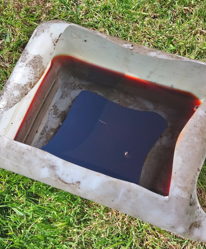

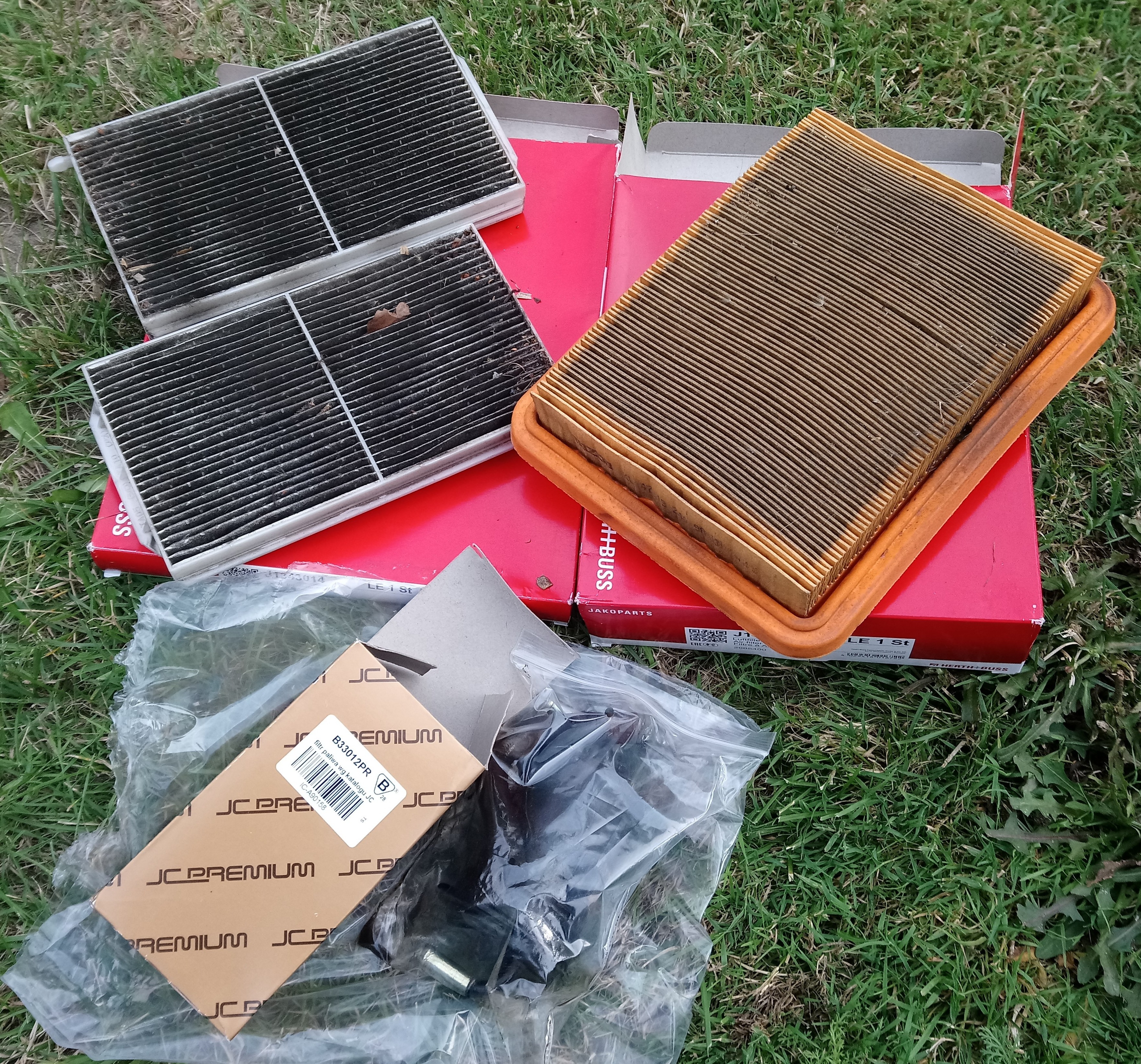

Poniżej zdjęcia, filtry były mocno zabrudzone, z kabinowego wysypały się liście z niejednej jesieni. Paliwa, rok 2007... Zlany olej ze wspomagania nie wyglądał tak tragicznie.

Fakt tu masz racje z płynem i tanimi częściami do starych strucli co ledwo jeżdżą hahaha ludzka głupota jest bez granic :D
Powodem krzywienia się tarcz też powinieneś wiedzieć ze nie koniecznie była wina w firmie bo przyczyna mogła np leżeć w złym oczyszczeniu piasty chociaż przyznam ci racje że był czas kiedy czy to trw czy nawet ate miało jakąś trefna partie, dodatkowo powiem ci że w firmie miałem przypadek gdzie serwis audi brał tarcze ate i wiecznie wracały na reklamacje bo krzywiły się po 500 km ale nie to jest najciekawsze tylko powód ich krzywienia <lol> problem urósł do takiej rangi że przyjechał przedstawiciel ate zobaczyć jak przebiega montaż ;) Okazało się że pracował tam dość rosły mechanik który dokręcał koła zwykłym kluczem jeszcze zakładał na niego dwumetrową rurę i ile fabryka dała rade do oporu hahaha
Co do reklamacji problemu z nimi też nie było tylko mi szkoda czasu. Jeśli chodzi o wymianę łączników fakt raz dwa i po sprawie ze sworzniami sprawa się już trochę komplikuje nie ma tam jakiejś wielkiej filozofii jeśli chodzi o wymianę ale zmieniają geometrie co ciągnie za sobą dodatkowe koszty w postaci np opon na przód bo taki przypadek miałem <lol>

Kończąc temat hamowania to właśnie ostatnio różne marki są reklamowane i pokrzywione wiec często płaci się za nazwę, jak w niemieckim samochodzie. Jeśli tylko ten zestaw mi się nie pokrzywi to będę usatysfakcjonowany. Aby nie być gołosłownym, nowy płyn jest zakupiony i auto jutro jedzie na przepompowanie.

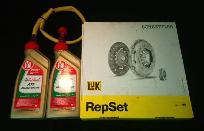

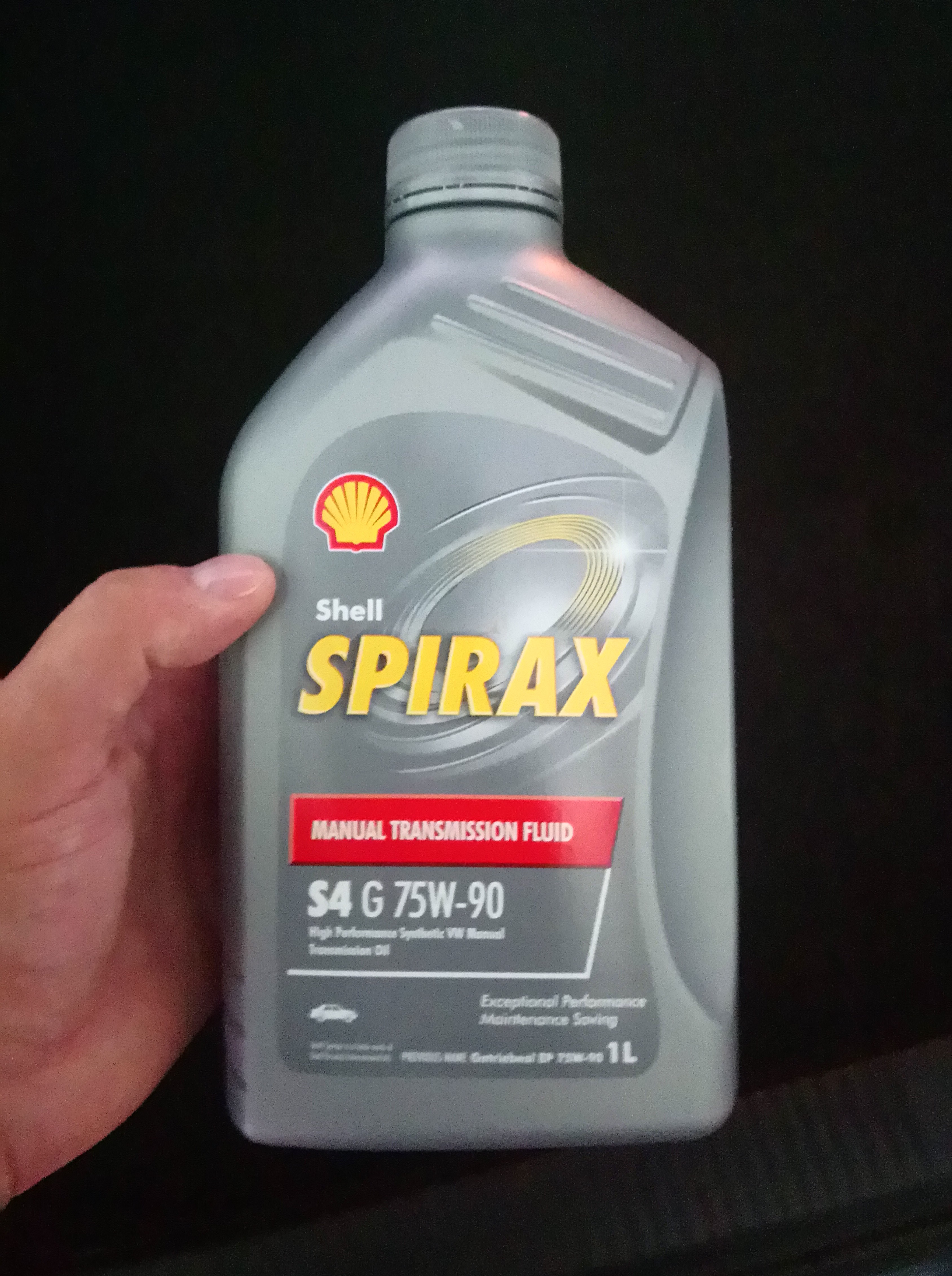

Wcześniej był jeszcze poruszony temat oleju w skrzyni biegów. No właśnie widziałem co na to instrukcja obsługi ale narazie wstrzymuje się z wymianą. Moja skrzynia była cała brudna w takim starym poklejonym z brudem olejem, z przodu i z tyłu i od góry. Teraz jest umyta. W obawie o stan oleju zdjałem napęd licznika i wycierając go okazało się, że olej jest dość świeży i koloru brązowego więc na wszelki wypadek dolalem litr przekładniowego tak aby zebatka napedzająca czujnik prędkości lekko była zamoczona. W temacie o skrzyni nie dowiedziałem się czy to ok i gdzie jest ewentualny zawor odpowietrzajacy bo być może ktoś właśnie za dużo nalał wcześniej...

I tu kolego popełniłeś poważny błąd bo w tej skrzyni jest atf taki jak we wspomaganiu i w automacie nie przekładniowy, moja rada zlewaj to czym prędzej i zalewaj atf. Byli już tu tacy co robili to co ty i nagle im ciężko biegi wchodziły ;) jeśli dobrze pamiętam to wchodzą tam dwa litry a czujnik prędkości jest też swojego rodzaju bagnetem do mierzenia poziomu jaki jest zalany :)

Co do oleju w skrzyni biegów to wiem co powinno tam być według instrukcji ale tak jak pisałem wyżej, prawdopodobnie mam wyciek i dolałem takiego oleju bo w skrzyni był jasno brązowy. Po weekendzie wchodzę znowu pod auto i będę oglądał z kąd cieknie. Jak uporam się z wyciekiem to będzie dopiero skrzynia zalana olejem docelowym.... Takim jak w instrukcji, co do ilości w instrukcji jest napisane 2l i Haynes mówi to samo.

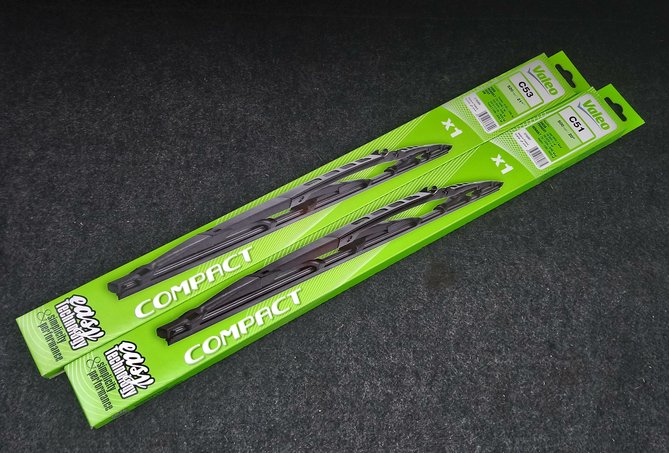

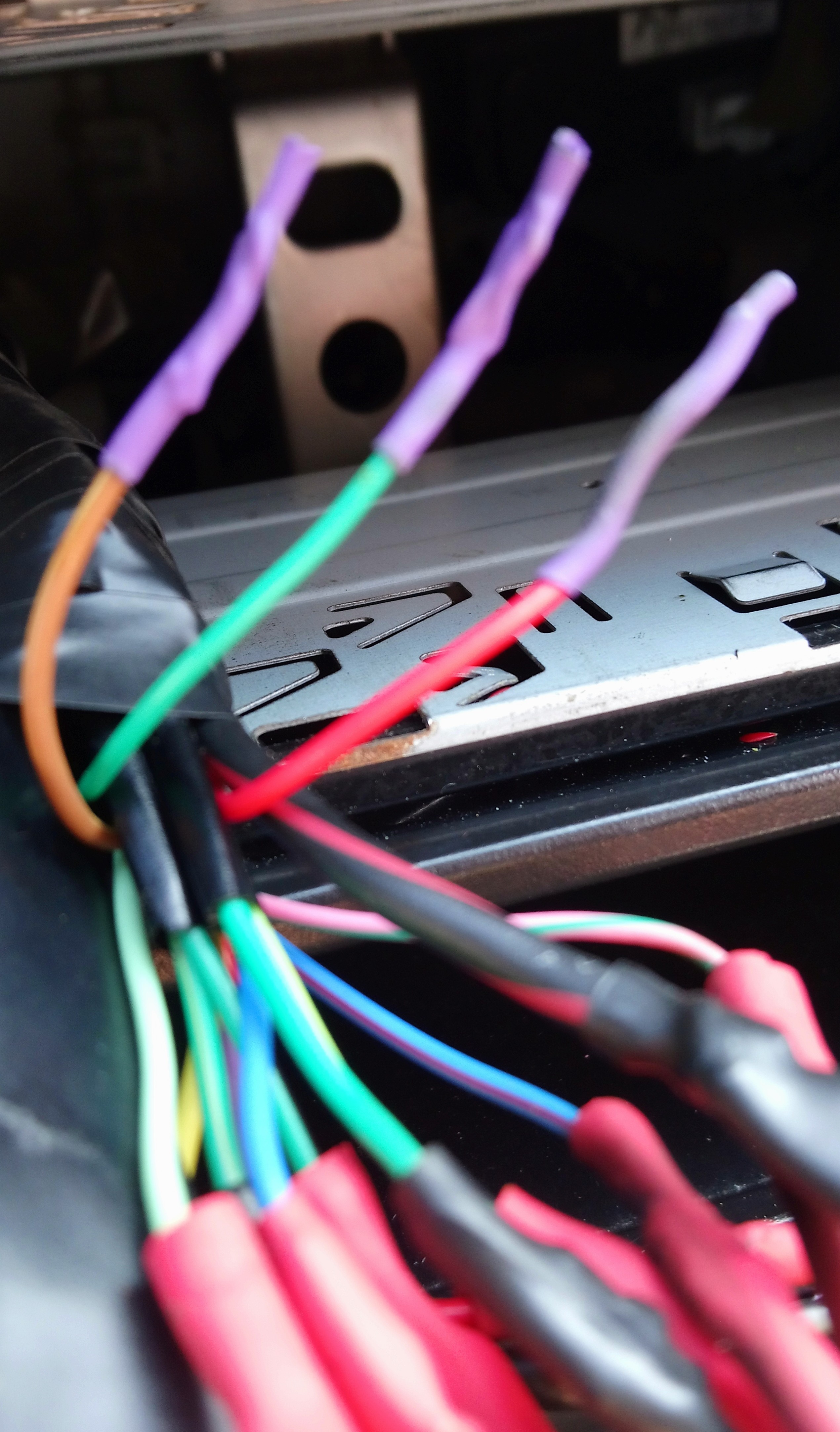

Pozatym na pokładzie nowe pióra wycieraczek. Zdemontowałem resztki starego Siemensa i jego podstawę przerobiłem na magnetyczny uchwyt smartfona i zamontowałem radioodtwarzacz Pioneera. Mikrofon bardzo ładnie wpasował się w ramkę zegarów. Niestety zostały mi 3 kabelki. Jeden to sterowanie podświetleniem a pozostałe dwa? Który jest sterowaniem anteny?

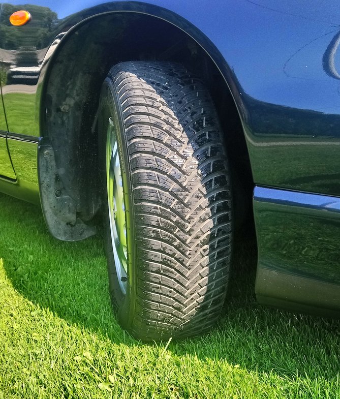

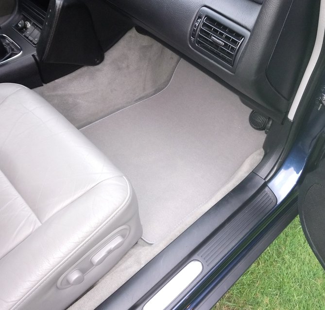

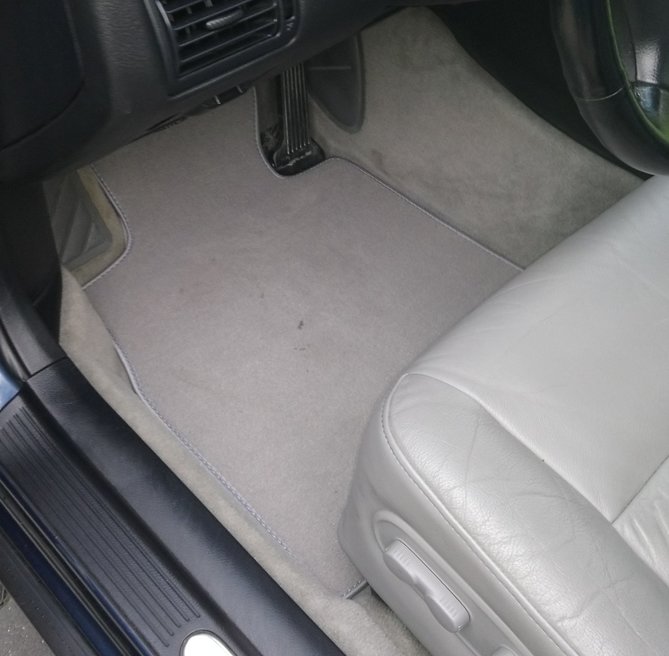

Postprzez Kubus88 » 2 paź 2019, 11:49
Pora na kolejną aktualizację. Przebieg rośnie w slimaczym tempie, niedawno temu dopiero opróżniłem pierwszy zbiornik paliwa, wynik spod dystrybutora to równe 11l/100km. Problem skrzyni biegów nadal nie rozwiązany, zapraszam do dyskusji:
https://www.mazdaspeed.pl/forum/viewtop ... &start=160
https://www.mazdaspeed.pl/forum/viewtop ... 5&t=210919
https://www.mazdaspeed.pl/forum/viewtop ... 5&t=210920
Sprzedałem też dwa dni temu Honde, którą będę zawsze dobrze wspominał ale wierzę, że Xedos ją godnie zastąpi. Na pokładzie nowe:
-dywaniki welurowe

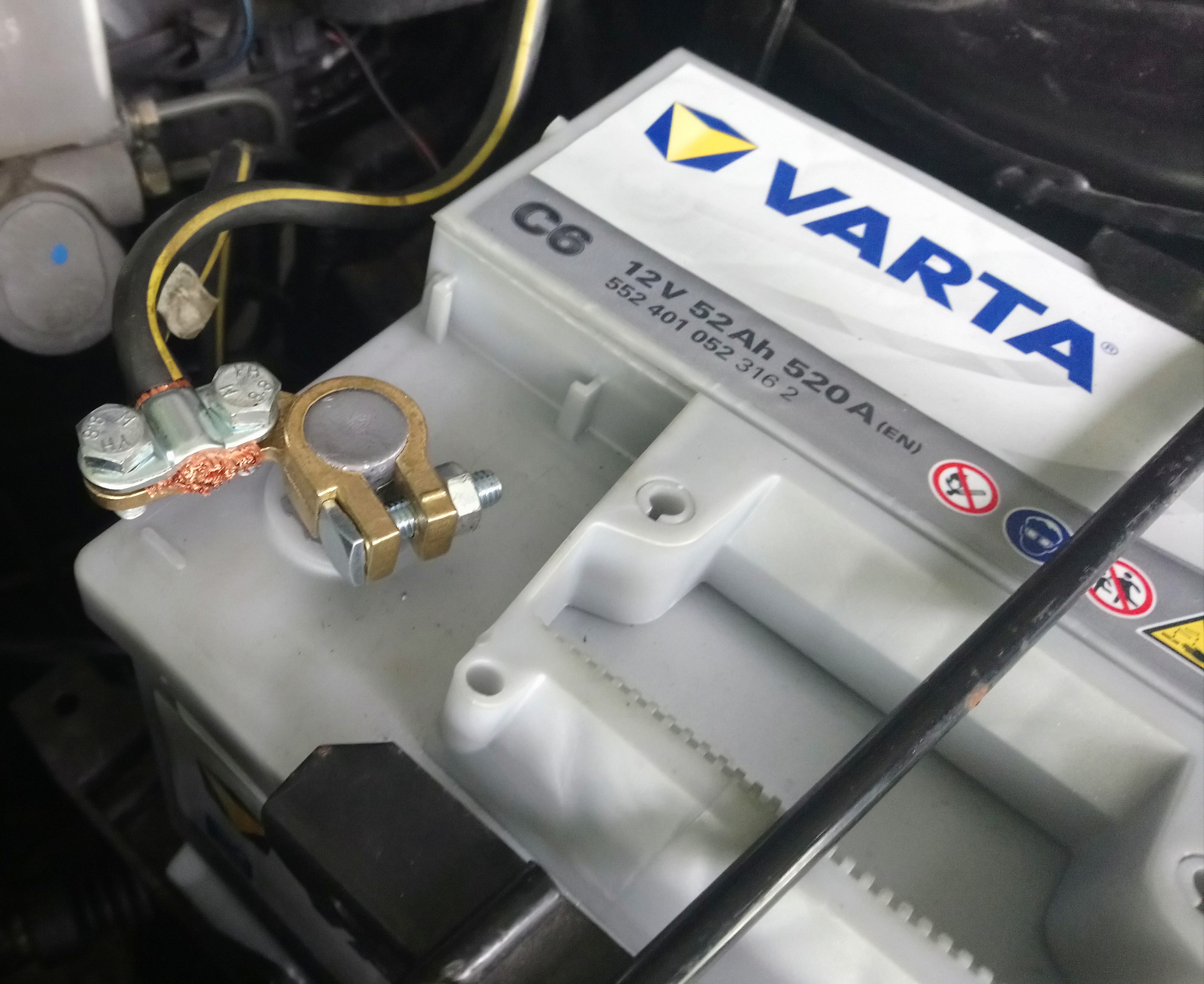

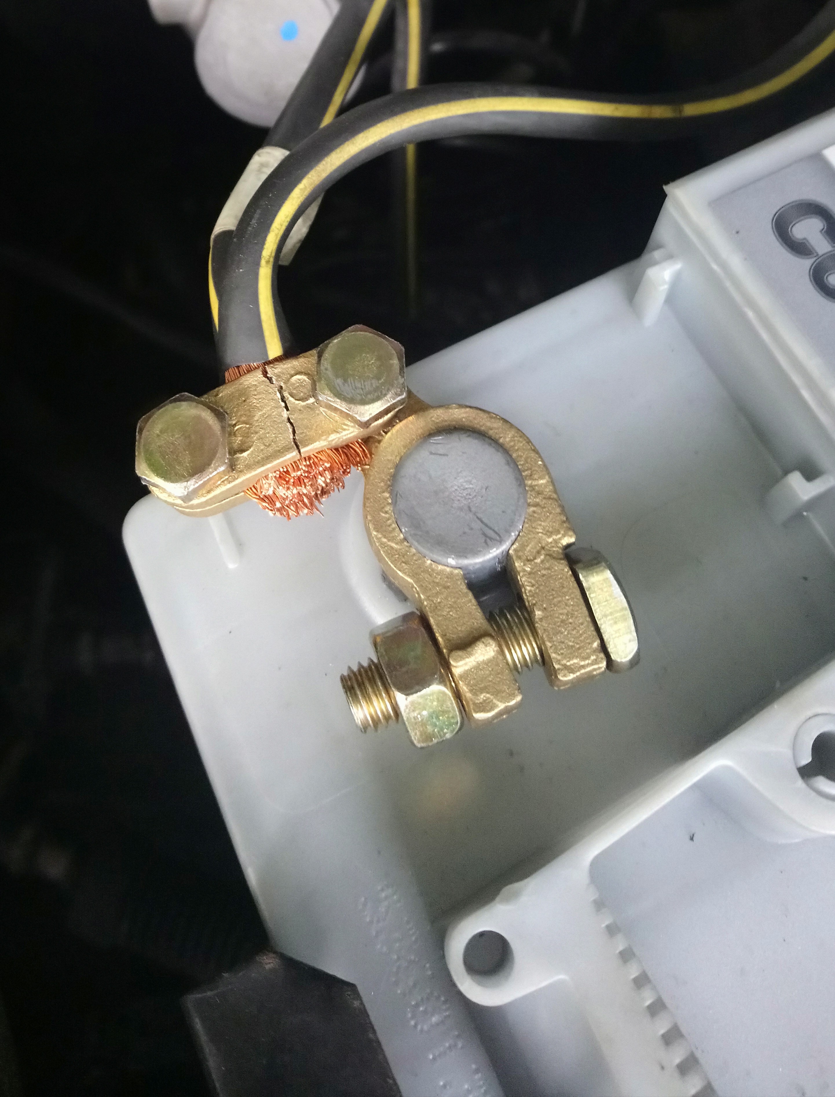

-akumulator VARTA 52ah razem z klemami, tutaj niestety jedna pękła przy montażu więc później kupiłem klemy innego typu, moim zdaniem lepsze
-opony wielosezonowe KLEBER.

Przebieg 120600, na pokładzie nowe:
-kompletne sprzeglo, w pudełku LUKa było EXEDY
-łożysko wałka sprzęgłowego
-olej w skrzyni biegów, tym razem taki jak podaje instrukcja
-przegub napędowy wewnętrzny prawy
-został na nowo wklejony dekiel skrzyni biegów w związku z wyciekiem.
Po tych zabiegach przyjemna jazda stała się jeszcze przyjemniejsza. Sprzęgło pracuje dużo lżej i oczywiście bez spostrzeżeń z poprzedniego postu. Skrzynia pracuje też odczuwalnie lepiej ale w związku z wymianą sprzęgła nie będę tej zasługi przypisywać nowemu olejowi. Wyjeżdżony też został drugi zbiornik paliwa od zakupu, tym razem spokojna jazda pozamiejska dała wynik 8.9l/100km.

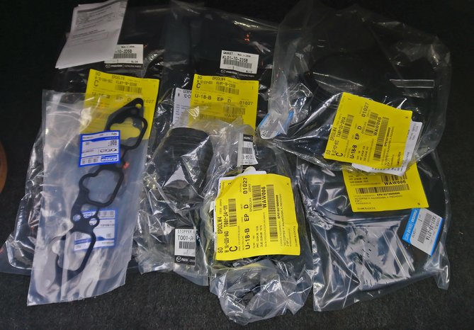

Kolejna kartka z kalendarza.
Przebieg 123000, wymienione:
-uszczelki pokryw zaworów i kolektorów dolotowych, poprzednie zaczęły cieknąć po około 1000 km więc tym razem postawiłem na oryginalne
-osłony amortyzatorów przód
-osłony tarcz hamulcowych przód
-zrobiony serwis klimatyzacji z odgrzybianiem.
Dodatkowo co nie widoczne na zdjęciu a wyszło przy okazji to:
-oba łożyska przód, które nie chuczały ale nie spodziewałem się, że aby założyć osłony tarcz z przodu trzeba rozbić piastę więc zostało zrobione to przy okazji
-wachacz górny LP
-tuleja wachliwa LP.

Oslony amortyzatorów i tarcz założyłem oryginalne, nie ma lub ja nie potrafiłem znaleźć zamienników a nie chciałem rzeźbić.
