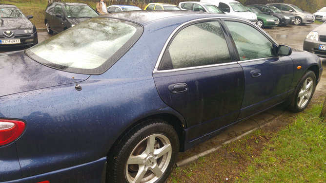

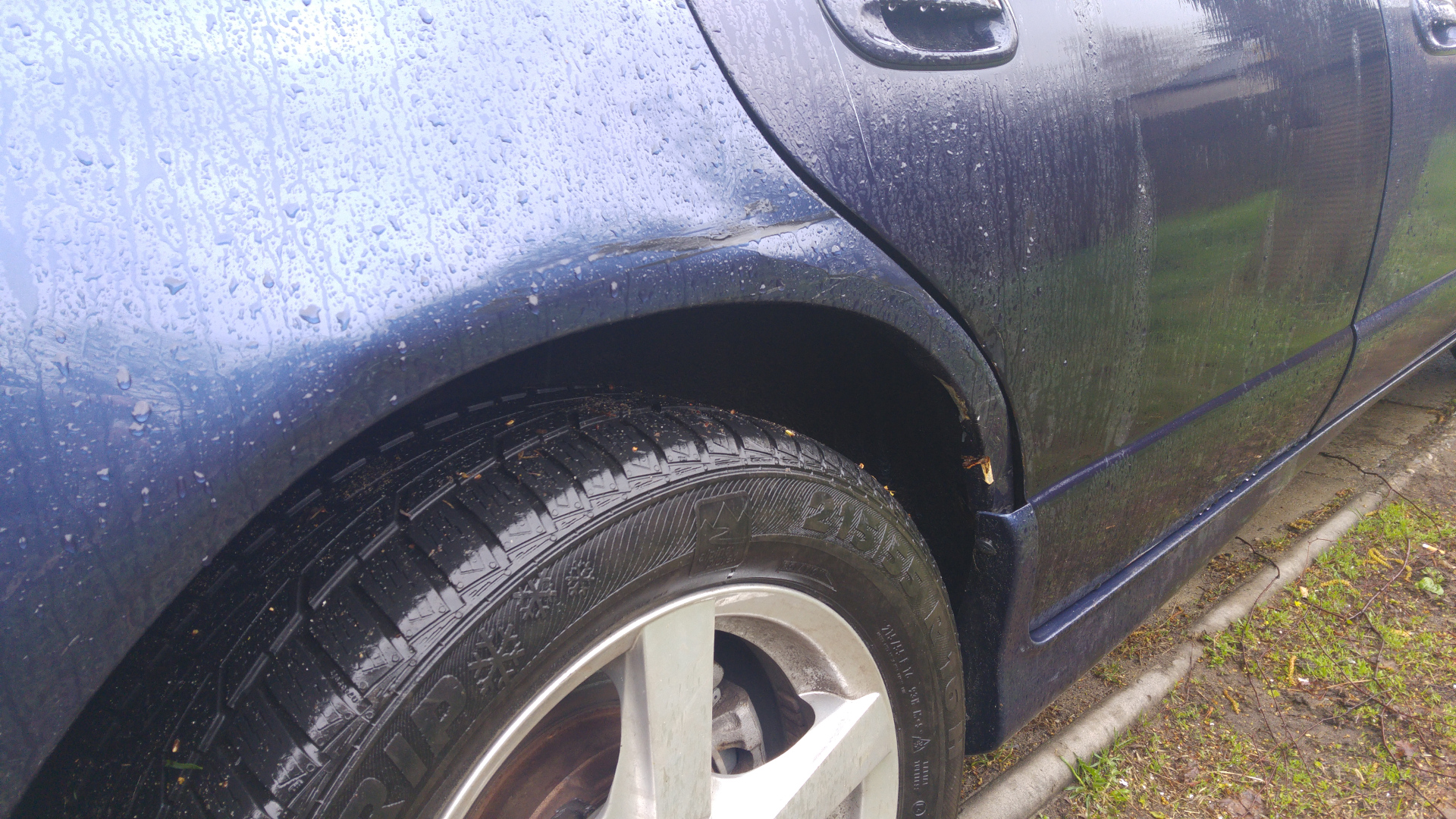

Długo mnie nie było, ale teraz mam już co pisać. Samochód odebrany – zawieszenie zrobione, ale nie obyło się bez przygód. Podczas wymiany belki pourywane zostały śruby w około 70%, do tego nie przeżył jeden czujnik ABS i jedna linka, konieczna była regeneracja zacisków. Czujnika ABS nadal szukam, dziś będę starał się ogarnąć tłumiki, a po świętach do blacharza i Xed powinien wrócić do stanu pierwotnego <jupi>
Jedzej07 – Wielkie dzięki za wszelkie części do Xeda <spoko> :D
Jako, że Madzie udało się przywrócić do stanu jezdnego i trochę w nią poszło i jeszcze pójdzie to dostała ode mnie dożywocie :D Plany co do niej już mam, ale to potem. Aktualny cel, to przywrócenie do stanu przed-kolizyjnego.
Stan na dzień dzisiejszy – nadkole nie wygląda źle (co nieco wyklepałem :D ) i tymczasowe drzwi
O dalszych pracach będę się starał informować na bieżąco :)

Dobrze widzieć, że xedos żyje i ma się dobrze :) błotnik wyszedł super, nawet wiele szpachli nie pójdzie na wyrównanie tego, za to przy zawieszeniu czytam było grubo :| ,ale co wymienione z tym spokój na dłużej :)

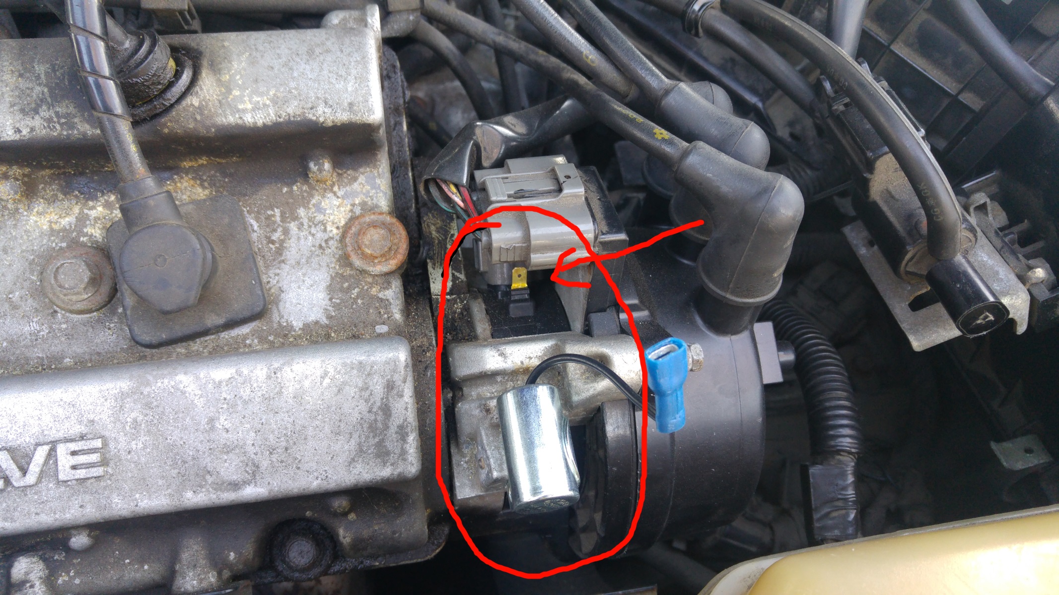

Otóż, na zimnym ok, ale jak się zagrzeje i uruchomię ponownie to wariują obroty podczas jazdy, przerywa, a podczas postoju gaśnie... Jeszcze przed wymianą zawiechy, miałem zwarcie na kondensatorze aparatu zapłonowego – takowego nie znalazłem, mam na zastępstwo z malucha, ale jest różnica w wartościach. Stary 0.47uF a nowy 0.25uF. Aktualnie kopułka, palec, cewka i świece są nowe, jutro dostanę kable – zastanawiam się jeszcze, czy nie szukać aparatu zapłonowego i podmienić całość – może po tych zwarciach przez kondzia coś dotało po <dupa> Może, ktoś rzuci pomysły jakieś <co?>
Aaa, aparat to KF34
Kondzio – aparat zapłonowy KF34

Postprzez krzysek71 » 11 kwi 2017, 06:39
A ten kondesator nie jest przypadkiem tylko od zakłóceń ?

Postprzez DR2K » 26 kwi 2017, 07:47
Ja obstawiam cewkę bo najczęściej jak się samochód rozgrzeje i przerywa to wina cewki, przypadek przerabiany w starej 9 braciaka po wymianie problemy ustały ;) tylko trochę zabawy z tym jest :/

Postprzez Fudziu » 13 maja 2017, 20:37

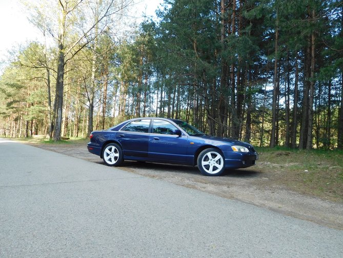

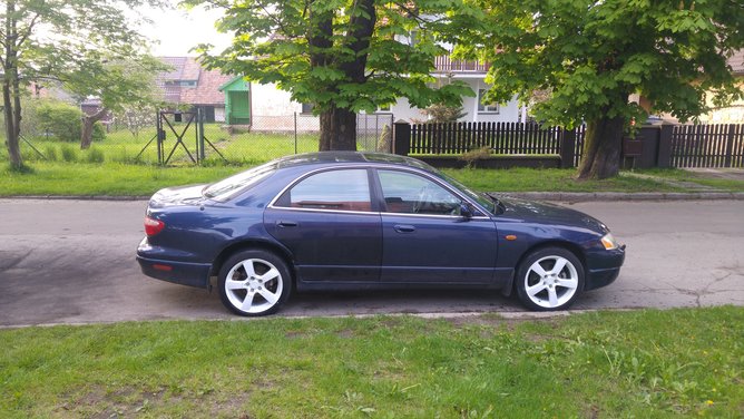

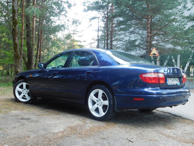

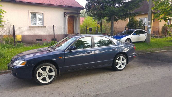

Mała aktualizacja :)
W Madzi wymieniłem aparat zapłonowy, wyregulowałem śrubę od przepustnicy (którą wcześniej trochę pokręciłem – ta od ślimaka) i przy okazji przeczyściłem przepustnicę – choć syfu było mało – a przynajmniej widziałem gorsze <lol> Jak na razie ok, falowanie, a przede wszystkim gaśnięcie ustało – testy trwają.
Dziś wpadły jeszcze felgi, które malowałem w wolnej chwili (kolor mi się spodobał, więc na przyszły sezon będą poddane regeneracji i malowanie proszkowo)
W bieli Xed wygląda zacnie. I tak – wiem, że koza, ale to będzie następny etap <czarodziej>

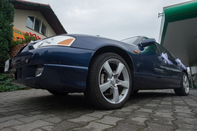

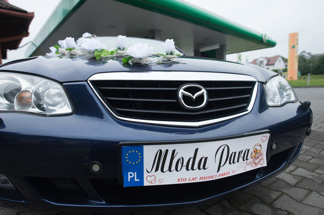

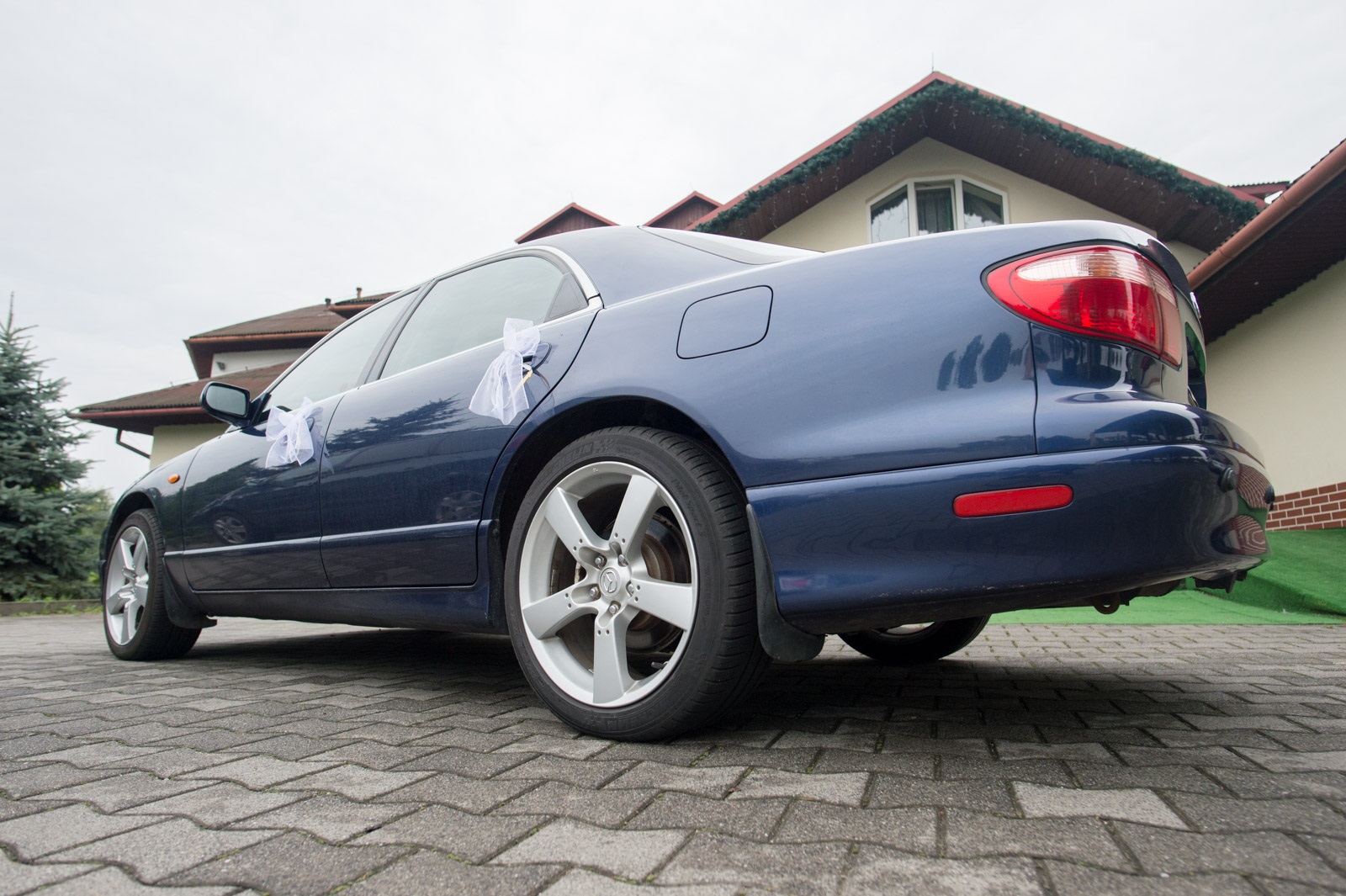

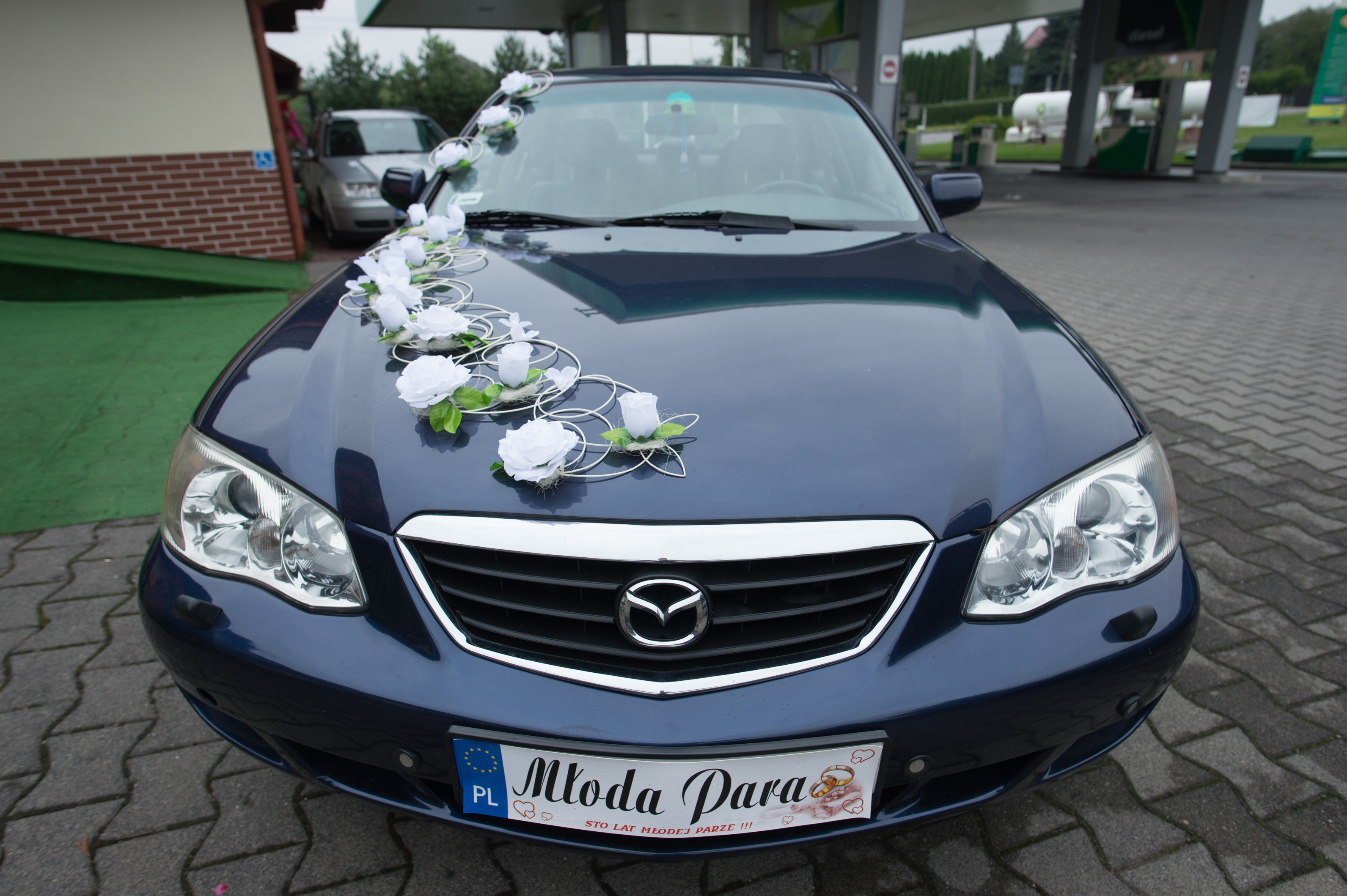

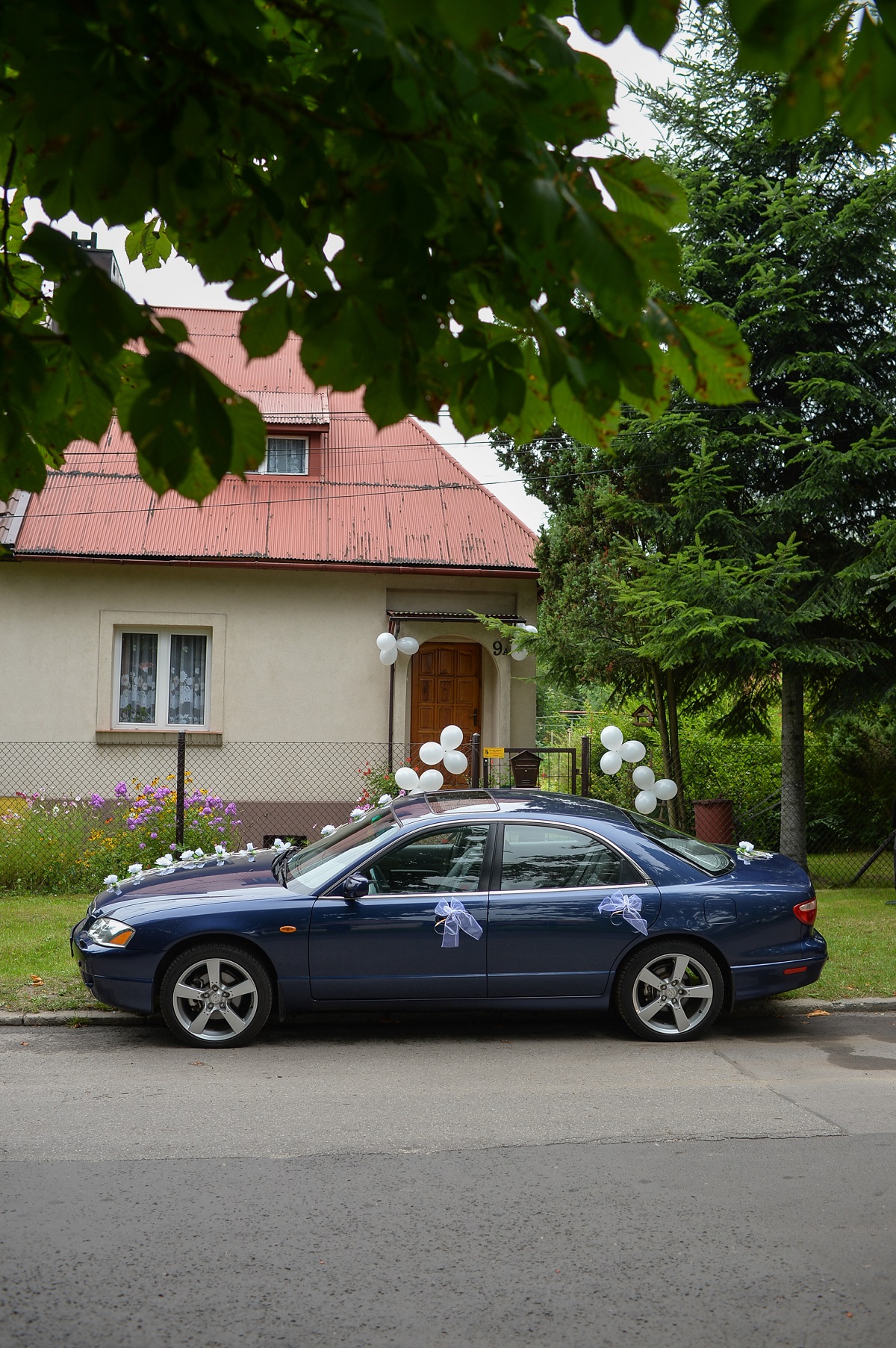

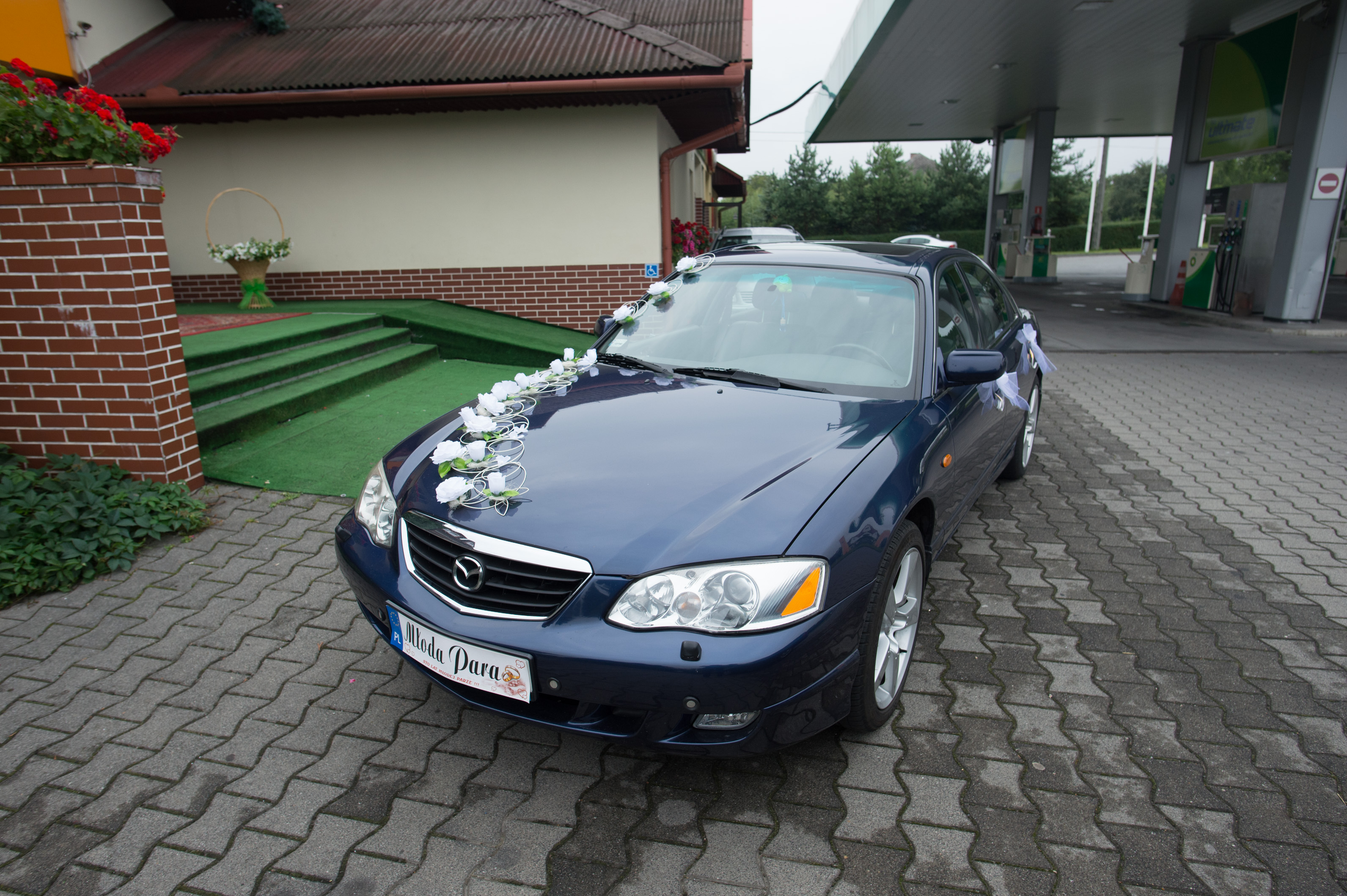

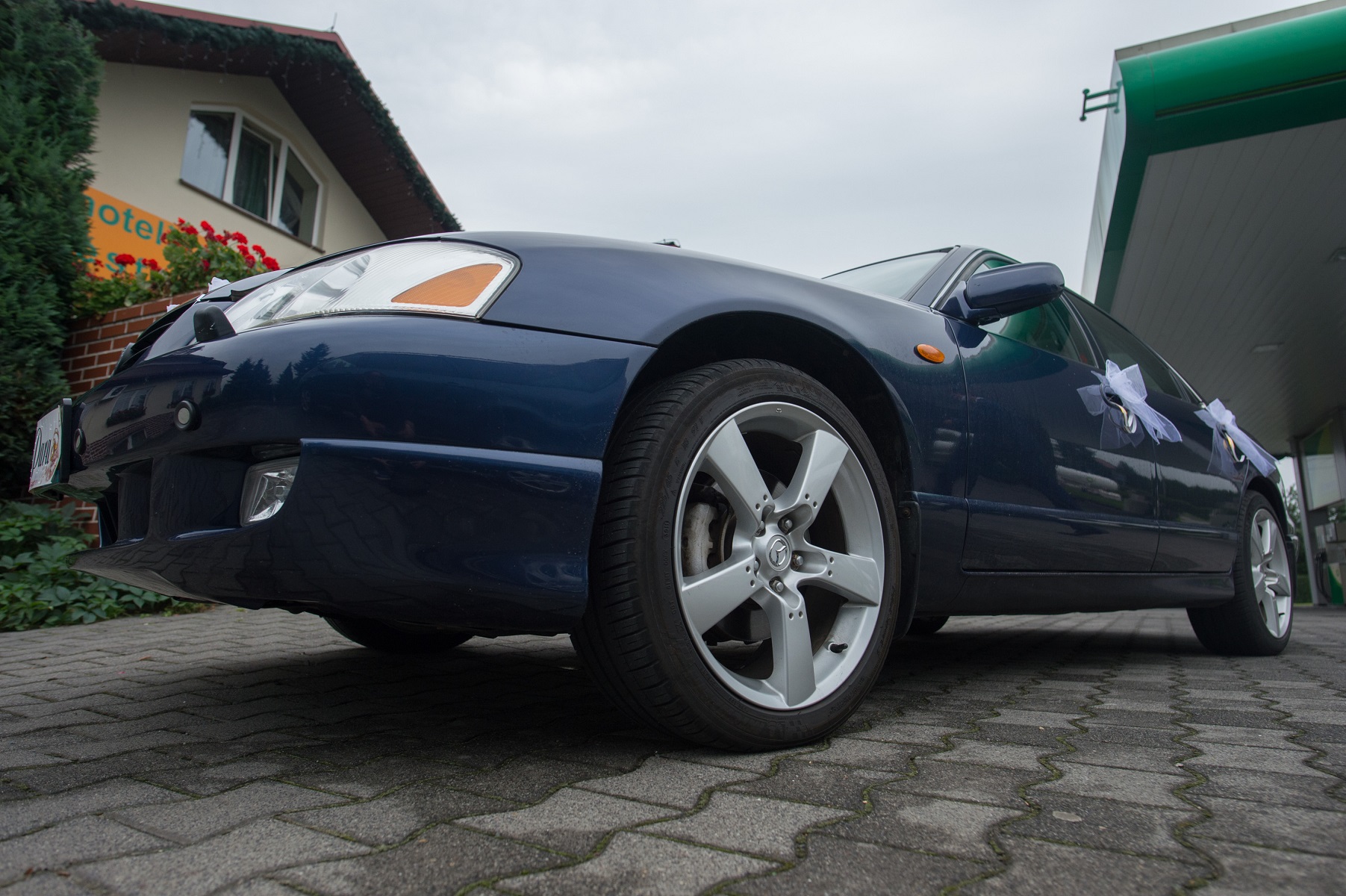

A przy okazji dostania zdjęć od fotografa, wrzucam jak wyglądała w dniu ślubu <serduszka> <serduszka>
