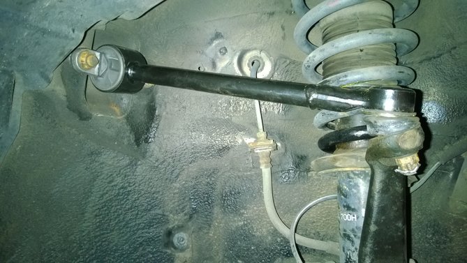

Jaka to dobra cena ? Ja dałem za swojego 159 zł , akurat ten był najdroższy ze wszystkich jakie przeglądałem z wyjątkiem ori , ale przynajmniej Febest , a nie nieco tańszy NTY w kartonie Febesta:)
Podczas montażu, przez chwilę dostałem gęsiej skórki , ponieważ nakrętka na sworzeń która była w zestawie, nagle zaczęła zamiast stwarzać opór przy przykręcaniu , to jakby się poluzowała . Gdy została lekko odkręcona , zauważyłem wióry metalu i lekko ciśnienie mi skoczyło:)
Całe szczęście po wykręceniu całkowitym, okazało się że nakrętka jest chyba z plasteliny , bo po oczyszczeniu gwintu na sworzniu i założeniu starej nakrętki , trzyma jak ta lala.

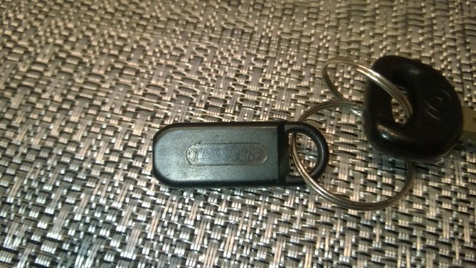

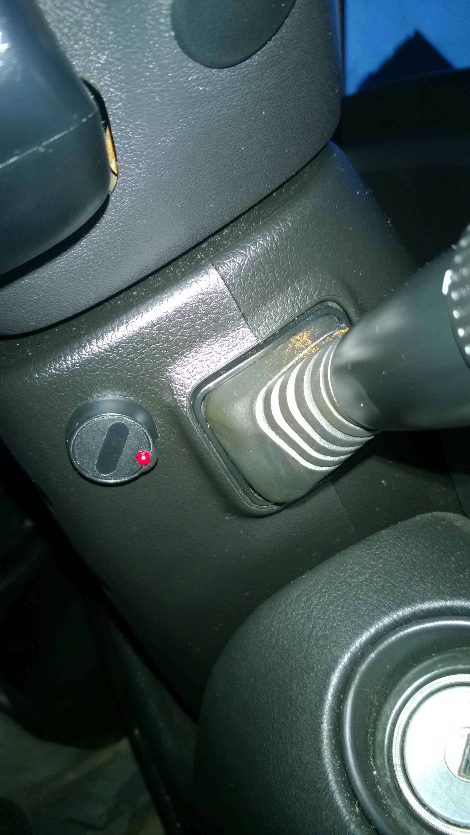

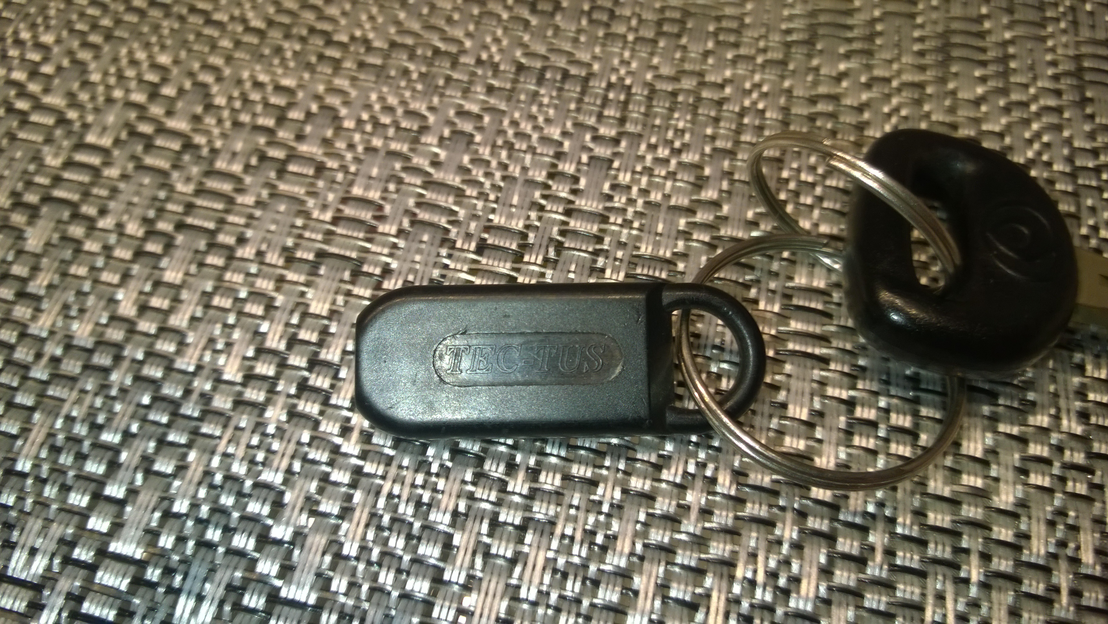

Od dłuższego czasu pojawia się pewien problem z moim autem , a w zasadzie chodzi o immobilizer .
Mam jak się domyślam dokładany immo firmy Tec-Tus , przynajmniej coś takiego jest napisane na pastylce dołączonej do kluczyków. Na początku zacinał sie w gorące dni , lub tak po prostu raz na jakiś dłuuugi czas , ale po kilku próbach pozwalał na uruchomienie auta. Ostatnimi czasy problem się pogłębił, bo teraz praktycznie za każdym razem spędzam dziesięć minut na przykładaniu , napierda...niu pastylką w czytnik aż w końcu raczy zaskoczyć.
Powinno odbyć się to tak, że przekręcam kluczyk w pozycję zapłon , po czym przykładam pastylke w wyznaczone miejsce , tj element z czerwoną diodą , i dopiero po przyłożeniu słychać jak jakiś stycznik -przekaźnik "pyknie" i zapalają się kontrolki na desce rozdzielczej . Gdy kontrolki się zapalą można normalnie odpalać silnik , jeśłi nie przyłożę , to nawet rozrusznik nie działa .
Straszne to irytujące jest , takie zacinanie i długie oczekiwanie aż zaskoczy , np w przypadku próby odjechania ze stacji benzynowej:)
Może ktoś coś pomoże.
Dodam tylko że pierwsze co zrobiłem to użyłem drugiego zestawu kluczyków ( mam trzy , ) Jedna pastylka jest czerwona , pozostałe dwie są czarne. Jednak nie pomogła taka operacja..

Postprzez szkodnik_byd » 4 lis 2016, 18:02
Wywal to IMO i będzie po problemie
Jeżeli mocno musisz je mieć to pewnie przekaźnik na płycie od IMO siadł

Postprzez jedrzej07 » 4 lis 2016, 21:54
Ja miałem to samo w Xedosie 6, identyko. Wywaliłem to bo mnie drażniło za każdym razem...
Będziesz miał najprawdopodobniej wpięte przewody gdzieś w okolicach stacyjki, w każdym razie gdzieś koło kolumny kierowniczej. Tam był przecięty jeden przewód i puszczony był właśnie przez ten IMMO. Po przysunięciu kostki do czytnika IMMO zwierał ten kabel. Ja to wyciąłem i zlutowałem te przewody tak jak powinny być fabrycznie.
Jak będziesz miał to schowane gdzieś indziej to dojdziesz po kablach od tego czytnika dokąd one prowadzą.

Postprzez Niron » 5 lis 2016, 08:45
Mi by wystarczył jeden taki numer na stacji paliw, wywalił bym to odrazu po powrocie do domu, dziadostwo najwyższych lotów, a hak Ci zależy na dodatkowym zabezpieczeniu, to załóż sobie takie z ukrytym przyciskiem, a nie jakimś magnetycznym pastylkiem.
