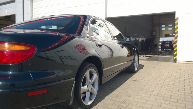

Postprzez deejay27 » 4 paź 2015, 09:59
Tylko umyta , bez wosków i innych smarowideł:)

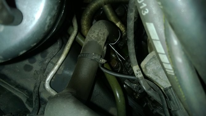

Postprzez deejay27 » 10 paź 2015, 18:55
Po 21 latach mój KL puścił płyny:) Mam jakąś awarię .Zostawiam za sobą ścieżkę z oleju .Zachlapana tylna dolna część silnika od strony rozrządu. Bagnet suchy jak pieprz .
Od: 6 gru 2009, 11:35
Posty: 3100 (13/54)
Skąd: Barlinek
Xedos 9 TA KL 99 r. LPG :)
Postprzez krzysek71 » 11 paź 2015, 07:12
Z tej strony co pokazałeś pompa wspomagania dała <dupa> tylko czemu brak oleju w silniku może jeszcze uszczelniacz na wale puścił a koło pasowe chlapie po ścianie grodziowej i po silniku
