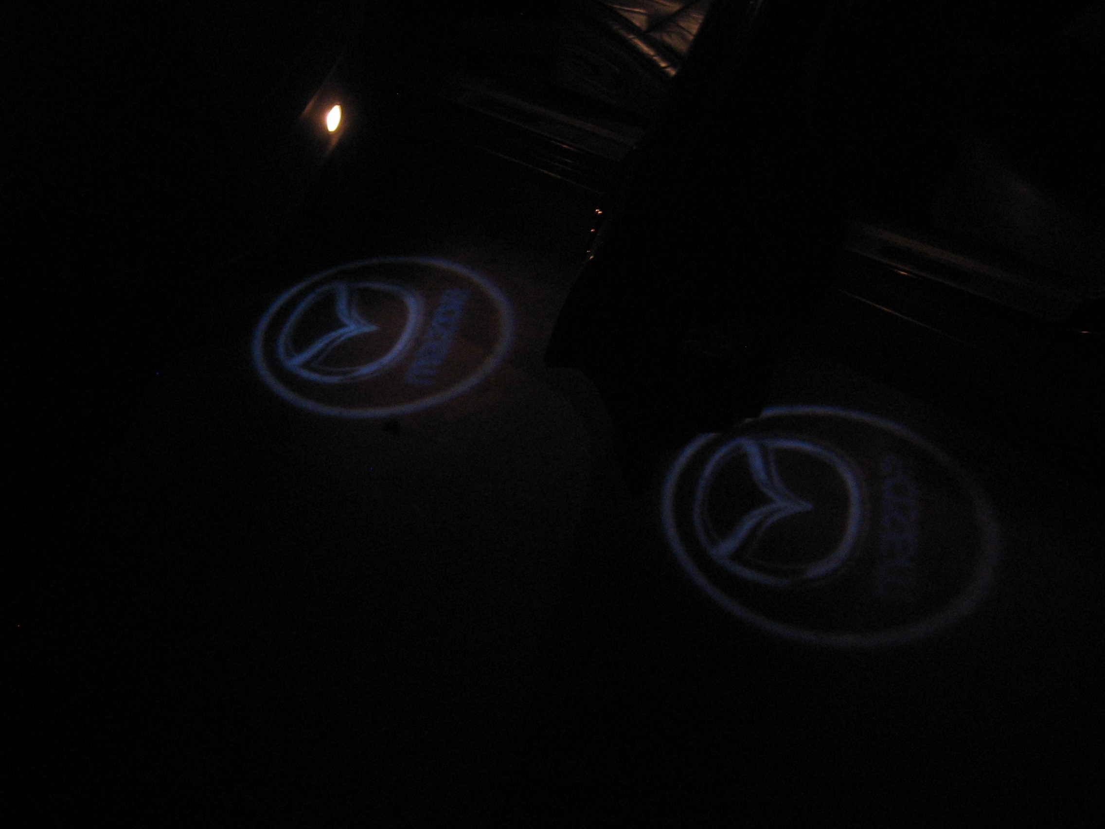

A z nowinek wpadły takie projektory

Swego czasu miałem zamysł żeby zamontować jakieś oświetlenie w tym miejscu. Cel był taki żeby oświetlało to to podłoże żeby przy wysiadaniu po ciemku w coś nie wdepnąć, oczywiście musiałyby te lampki świecić wystarczająco mocno żeby było coś widać. Wg mnie to co zamontowałeś może i może się podobać ale... zaczynasz "zdziwiać"

800ml na 1000?? :| Ło matko :P Projektory dosc ciekawe <spoko>
Postprzez dadan » 16 sty 2016, 20:24
Średnio zdrowy KF tyle oleju wciąga, a tutaj mamy kompresor, więc nie panikowałbym z tym 800 ml :) Oczywiście kwestia kto ile robi km. Projektory też delikatnie mówiąc uważać za przerost formy nad treścią :) Po prostu źle mi się kojarzy :)
