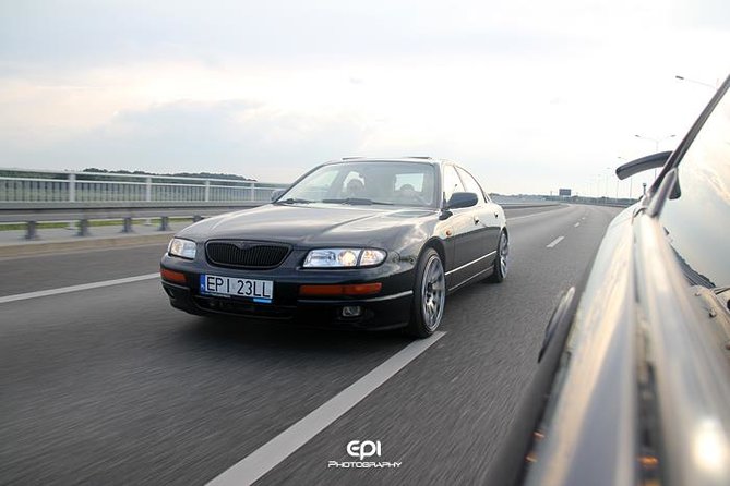

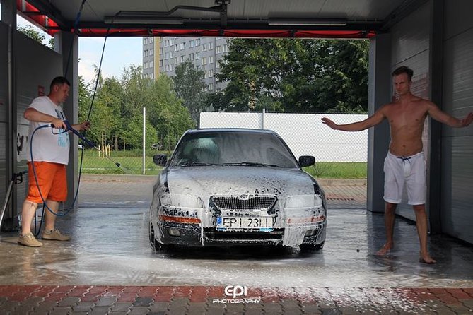

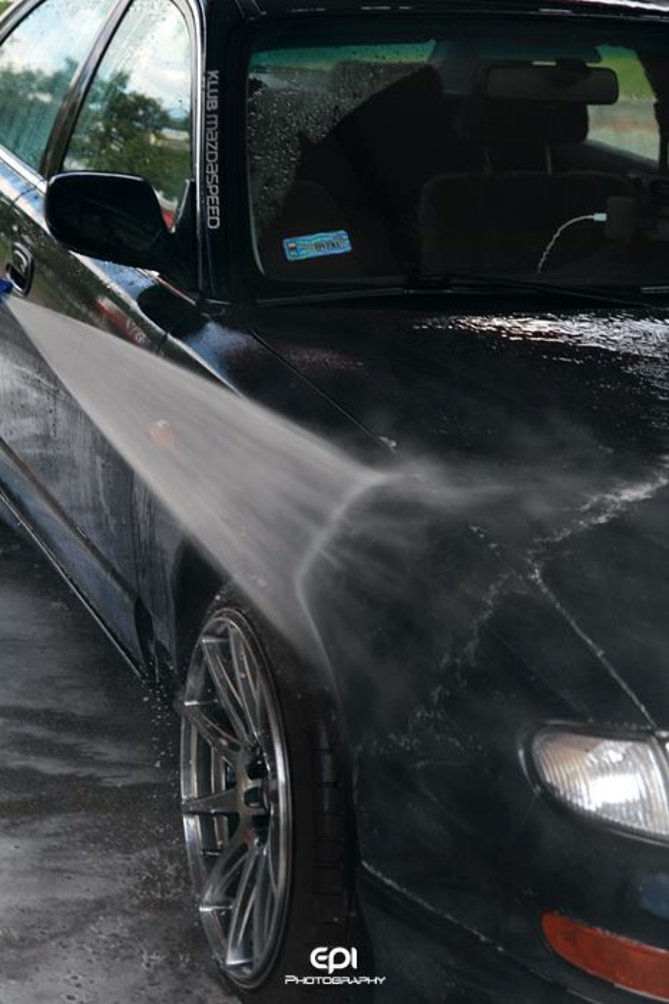

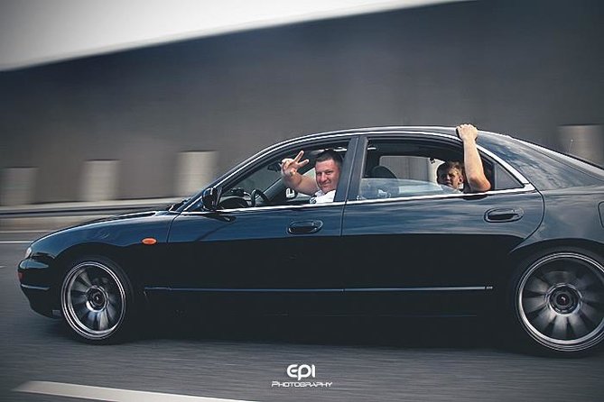

Żeby smutno nie było macie kilka fotek od EPI <lol>

już to mówiłem, ale jeszcze raz się powtórzę, a co :P na tych felgach wygląda rewelacyjnie <serduszka> tylko te przednie lampy :P <lol> btw. stwierdzenie "spuszczanie się nad lakierem" na 3. fotce jest jedynym właściwym hahaha XED czekam z niecierpliwością na ogarnięcie elektryki i wykresik z hamowanka <diabełek> oby to było to <spoko> a później z pełną mocą zapraszamy na naszą równinę mazowiecką na testy :D

To że Epi photography pokrywa sie z blachami to przypadek?
Posty: 8678 (86/84)
Postprzez Koci@k » 3 wrz 2015, 17:04
Beny napisał(a):To że Epi photography pokrywa sie z blachami to przypadek?
Czysty przypadek właśnie <czarodziej> :)
