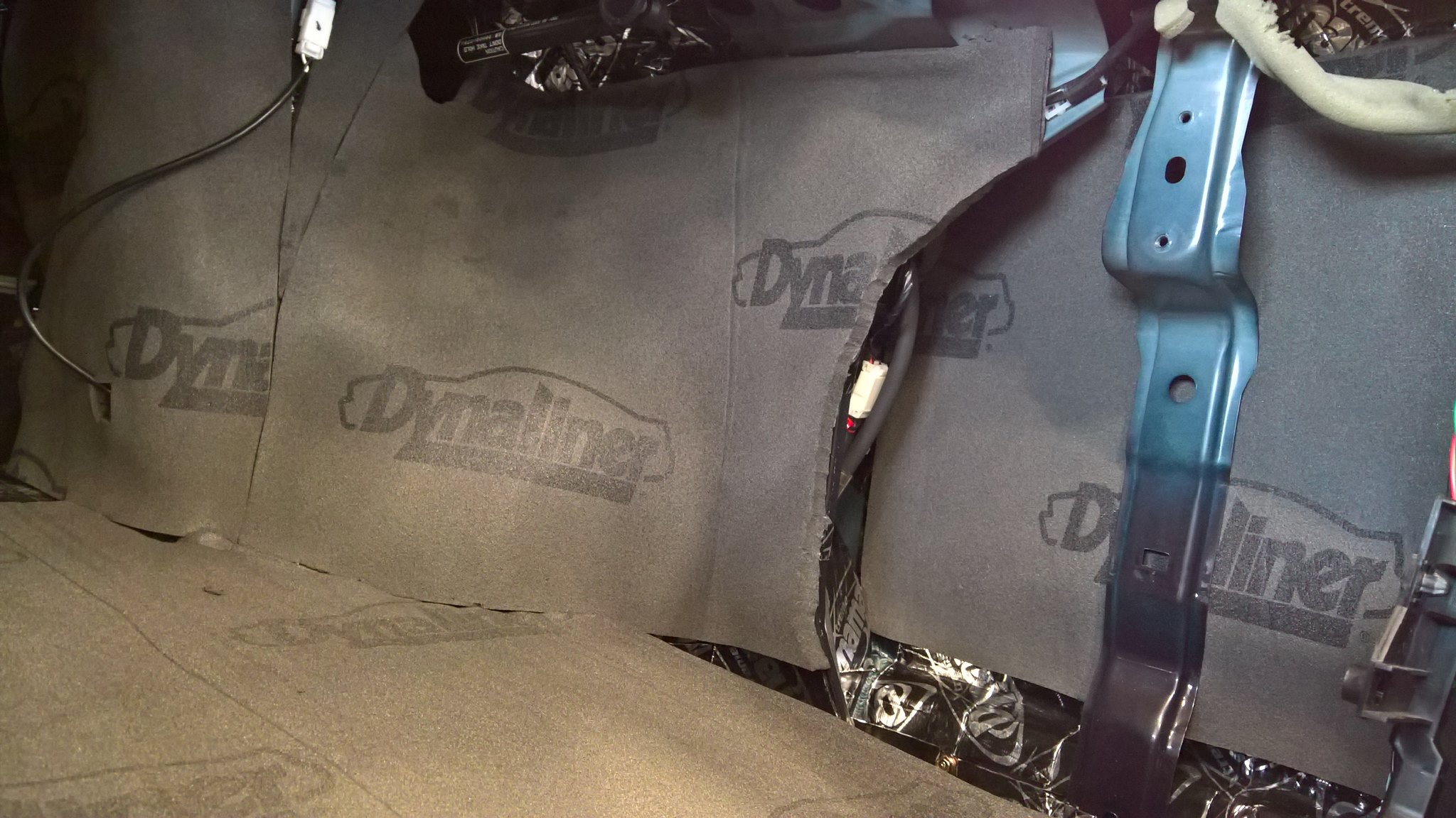

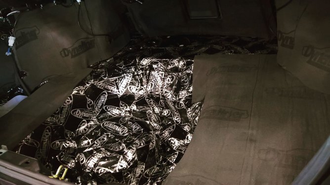

3. Myślałem o zakupie całego egzemplarza z silnikiem Millera na części – w tym momencie w celu pozyskania systemu dźwiękowego BOSE. Wstępnie namierzyłem taki samochód, a potrzebuję tylko systemu dźwiękowego, więc jakby ktoś chciał się przyłączyć do tej inicjatywy, zapraszam. Uprzedzając sugestie, nie chcę radia chińczyka na 2din, ale czytnik CD i lepsza jakość dźwięku z oryginalnego systemu zdecydowanie się przyda.
4. Do systemu BOSE, którego brakuje, idealnie będzie pasowało odpowiednie wyciszenie. Żeby było zabawniej, dział wyciszania otworzyłem właśnie dzięki inspiracji wspomnianą Millenią
(https://www.sztukawyciszania.pl). Tak sobie wyobrażam po pierwszych kilometrach odjęcie hałasu toczenia opon, wyciszenie podłogi od zewnątrz, podłogi wewnątrz, drzwi (będzie dobre wsparcie audio), bagażnika kompletnego. Teraz jest świetnie, a co dopiero gdy uruchomimy możliwości serwisu
5. Po wyciszeniu samochodu trzeba będzie przed zimą zrobić pełne zabezpieczenie antykorozyjne podwozia. Szczęśliwie egzemplarz był garażowany i dotrwał do teraz w stanie nienadgryzionym. Nie myślę go wstawiać do salonu, tylko po prostu mieć frajdę z jazdy, więc tym bardziej trzeba będzie go solidnie zabezpieczyć.

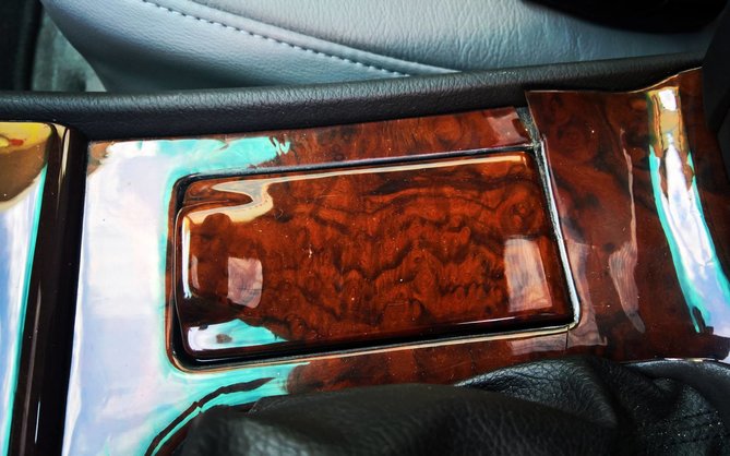

11. Przykleić pęknięty drewniany element przy drążku ręcznego – odstaje. Co to za drewno?

Czy to "drewno" to nie jest jakas naklejka? Bo tak troche wyglada.

Przy okazji też się czegoś dowiedziałem. Fornir, czyli okleina, w przeciwieństwie do litego drewna. Co absolutnie nie ujmuje szlachetności. Ba, niektóre forniry uzyskują zawrotne ceny. Ciekawostką jest fakt, że odpowiednio przygotowane drewno jest lakierowane lakierem bezbarwnym. Dzięki temu mamy możliwość podziwiać jego niesamowitą strukturę.
Kolejną ciekawostką, że drewno wybrane do Xedosa, to bardzo szlachetna czeczota orzecha. Zaraz, zaraz, jaka czeczota? https://pl.wikipedia.org/wiki/Obrz%C4%99k_(wada_drewna)
Weźmy pod uwagę, że niemal wszystko wokół jest pokryte skórą.
Z uwagi na pękające z czasem forniry, poszukiwanym elementem stały się te elementy wykonane nie z drewna, a z drewnopodobnego tworzywa – występujące w japońskich wersjach Xedosa. Mnie to nie przekonuje, zdecydowanie wolę nawet naprawiane drewno niż imitacje.

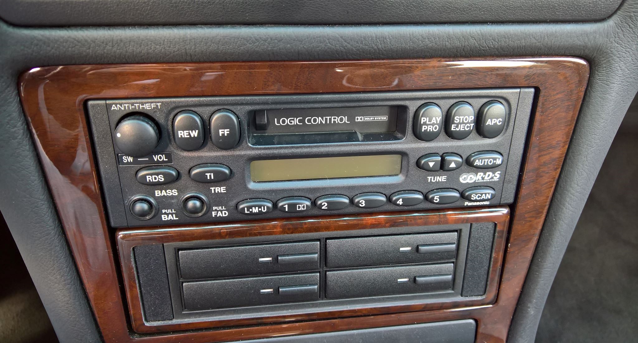

Przy okazji – sprzedam oryginalne radio ze zdjęcia (PW)

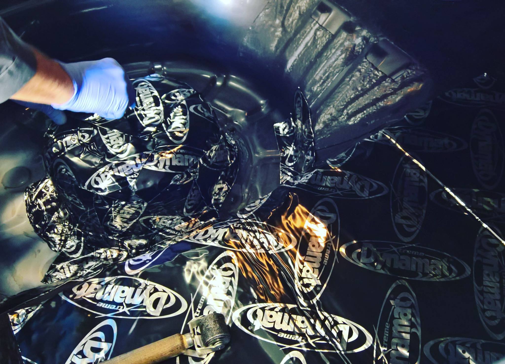

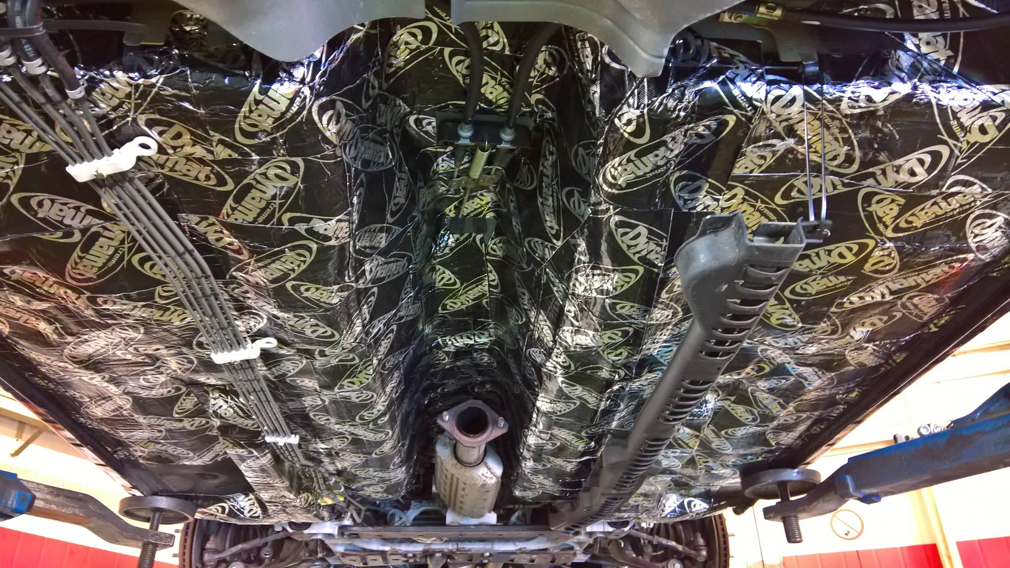

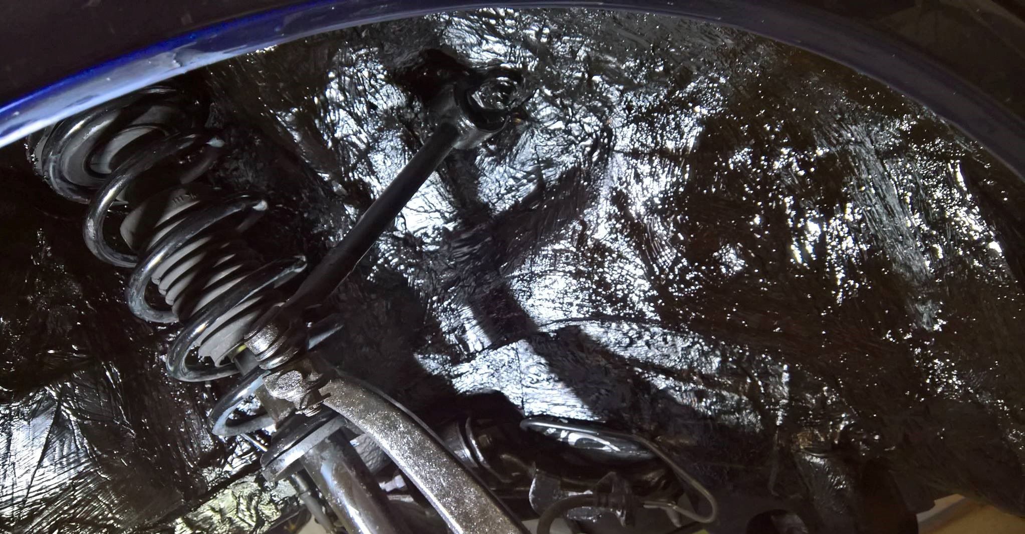

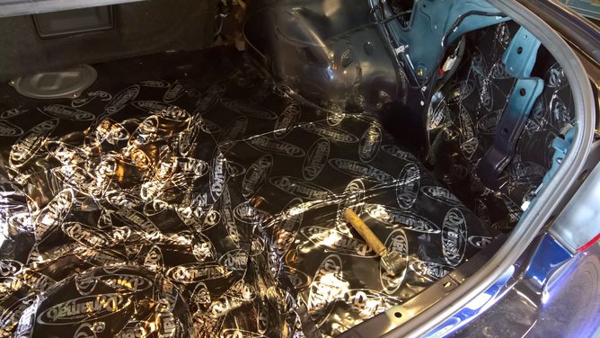

Tak, też chętnie już pokażę Xedosa, a przede wszystkim zacznę nim jeździć – tymczasem wisi na podnośniku, a my pracujemy nad:
(tak nie bójmy się tego powiedzieć wprost – to jest pełne "szaleństwo" – mam tego świadomość i zarazem czuję się szczęśliwy)
Wykańczamy pastami antykorozyjnymi, które zarazem mają ekstremalne właściwości tłumiące dźwięki
Czyli – ekipa z https://www.SztukaWyciszania.pl w pełnym ogniu
Pełna relacja – niebawem! Spotkania – też niebawem!

A te maty to nie powinny byc od środka
a poważnie to można tak ?

Jestem zaskoczony wyklejaniem podlogi od spodu, ciekawe
tez wyklejalem podloge w swoim aucie ale od srodka, nie wpadlbym na cos takiego raczej

Ciekawe rozwiązanie z tym obklejeniem podłogi od dołu... teraz jak się pojawi korozja to nie będzie jej widać
Jest materiał którym bez problemów można wygłuszyć od zewnątrz, Noxudol 3100, na to konserwacja UM 1600.
Sam się przymierzam do wygłuszenia na konkretną skalę, zwłaszcza tylnej półki bo subwoofer BOSE powoduje wibracje.

Zgadzam się z proboszczem w razie korozji rozwiązanie słabe, już bym wolał tylko psiukać odpowiednim środkiem a maty tylko od środka dać. Swoją drogą czy aż taki duży hałas idzie od podłogi
Bardziej od maski i nadkola tył no i drzwi dużo dają
Beny napisał(a):A te maty to nie powinny byc od środkaa poważnie to można tak ?
Masz jakieś zdjęcie fotela kierowcy, przy tym przebiegu to chyba nówka sztuka?
Zazwyczaj są od środka, ale robię sobie, więc mogę eksperymentować
czarek1991 napisał(a):Jestem zaskoczony wyklejaniem podlogi od spodu, ciekawetez wyklejalem podloge w swoim aucie ale od srodka, nie wpadlbym na cos takiego raczej
Oferowane pakiety w ramach SztukaWyciszania.pl to owoc prób i eksperymentów, które prowadziliśmy od 2002-2003 roku
ProboszczV6 napisał(a):Ciekawe rozwiązanie z tym obklejeniem podłogi od dołu... teraz jak się pojawi korozja to nie będzie jej widać
Nic się nie pojawi, spokojnie
DR2K napisał(a):Zgadzam się z proboszczem w razie korozji rozwiązanie słabe, już bym wolał tylko psiukać odpowiednim środkiem a maty tylko od środka dać. Swoją drogą czy aż taki duży hałas idzie od podłogiBardziej od maski i nadkola tył no i drzwi dużo dają
Idzie. Ten samochód jest w pełni przystosowany do wysokich prędkości, a hałas, szum toczenia opon niesie się przez podwozie. Podobnie dźwięk pracy zawieszenia. Aktualnie na blacie jest już 17500km, czyli 1500km testów za mną – różnica ze względu na poprawienie wyciszenia jest bardzo miła
Tomas2000 napisał(a):hmmm wygląda fajnie z tą podłogą, ale w podwoziu były chyba otwory odprowadzające wodę z niektórych profili zamkniętych muszę to sprawdzić w mojej dziewiątce.
Były – i dalej są – musieliśmy je zostawić funkcjonujące.
Poza podwoziem, ostatnio zrobiliśmy też konkretne i porządne wyciszenie bagażnika oraz błotników tylnych od wewnątrz.
Tak to wygląda w kolejnym etapie. Tu dwa zdjęcia blisko końca prac. Co się zmieni po zakończeniu prac? Całość będzie o wiele bardziej estetycznie wykończona, miejsca łączeń będą zabezpieczone taśmą. Najważniejsze jest jednak to, że w samochodzie jest o wiele ciszej. Jest zauważalna różnica.

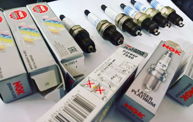

Równolegle wykonaliśmy trochę prac przy silniku. Wymieniliśmy świece zapłonowe, rozebraliśmy nieco osprzęt. Upewniliśmy się, że wszystkie przewody podciśnień są dobrze zamocowane i posmarowane sprayem kontaktowym.

2. Wyciszenie bagażnika.

4. Pełne antykorozyjne zabezpieczenie podwozia.

6. Wymiana świec na nowe, NGK Platinum.

Wygłuszał będę tylko matami od wewnątrz. Faktycznie podczas jazdy słychać przede wszystkim hałas od kół, szumu powietrza nie słychać. Dobrze że wygłuszyłeś też tylne błotniki, po tej blaszance niesie się spory hałas.
Planuję też wygłuszyć dach, dużo to daje, sprawdziłem w Fordzie Probe, wygłuszone są drzwi i dach środkiem Noxudol 3100. Tobie też polecam coś przykleić na dach, no i na tylną półkę jeśli jeszcze tego nie zrobiłeś.
Do konserwacji profili zamkniętych proponuję wosk Noxudol 700, warto nim też zabezpieczyć drzwi, klapę tylną i maskę.
