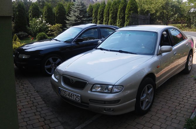

Postprzez ProboszczV6 » 30 lip 2015, 06:24
Ogarniam, już się spotkaliśmy. Ogólnie jest dobrze, pięknie utrzymana sztuka, widać że ktoś wcześniej mocno dbał o auto. Nawet osłony tarcz hamulcowych są nowe, kilka wahaczy, brak korozji, wnętrze nie jest zniszczone... no bajka. Szkoda tylko że w silniku lekko słychać panewki i wygląda na to ze był wymieniany, ale myślę że sytuacja jest do opanowania, nie ma kopcenie olejem. Ogólnie za taką kasę, świetne auto, każdy z nas po zakupie niejednokrotnie musiał dołożyć drugie tyle co zapłacił za auto, to normalne.

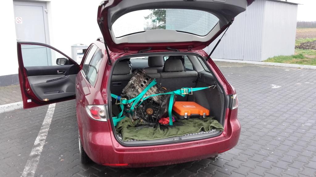

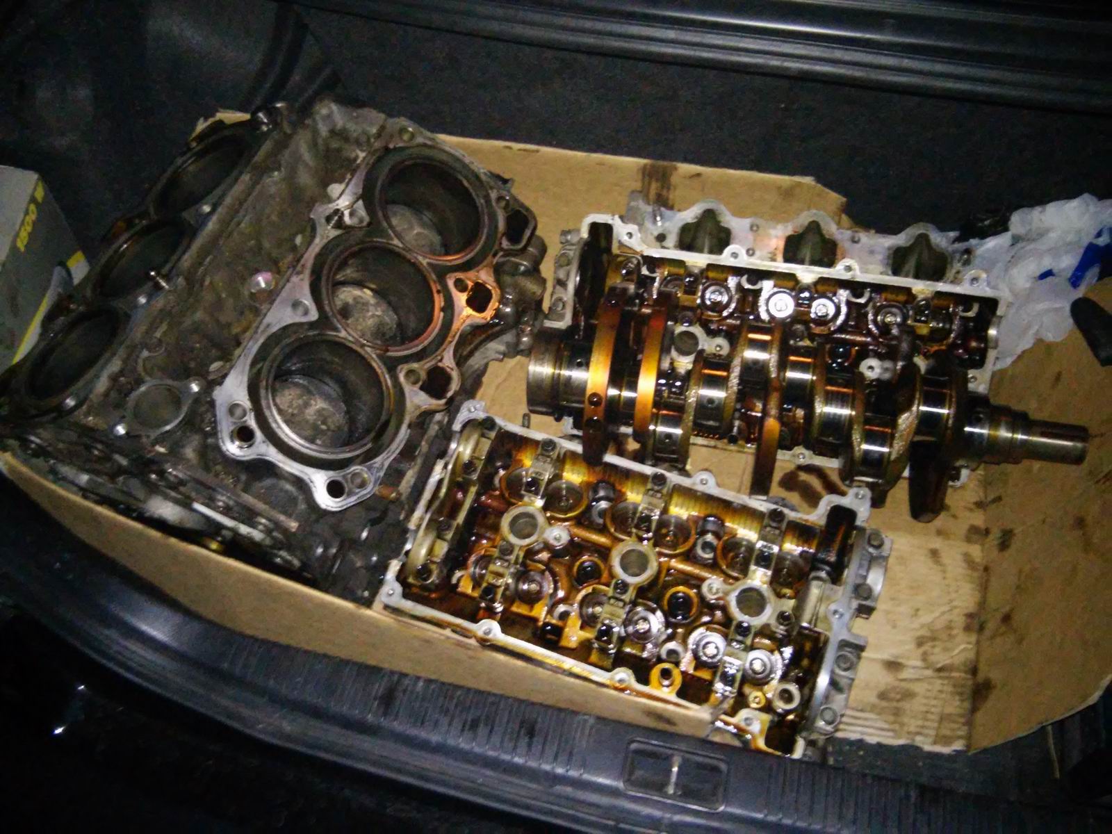

Postprzez ProboszczV6 » 5 lis 2015, 15:30

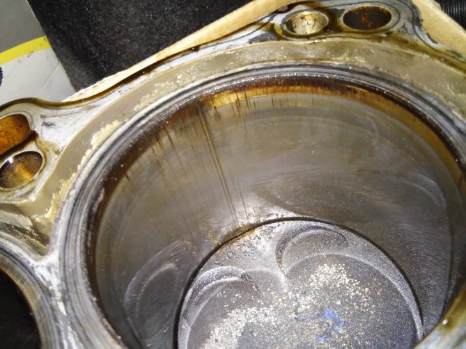

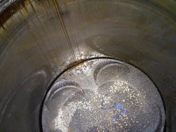

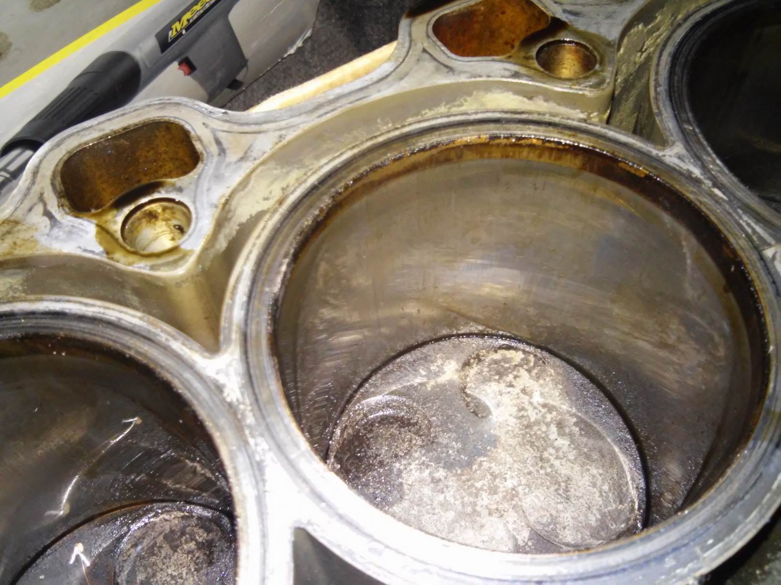

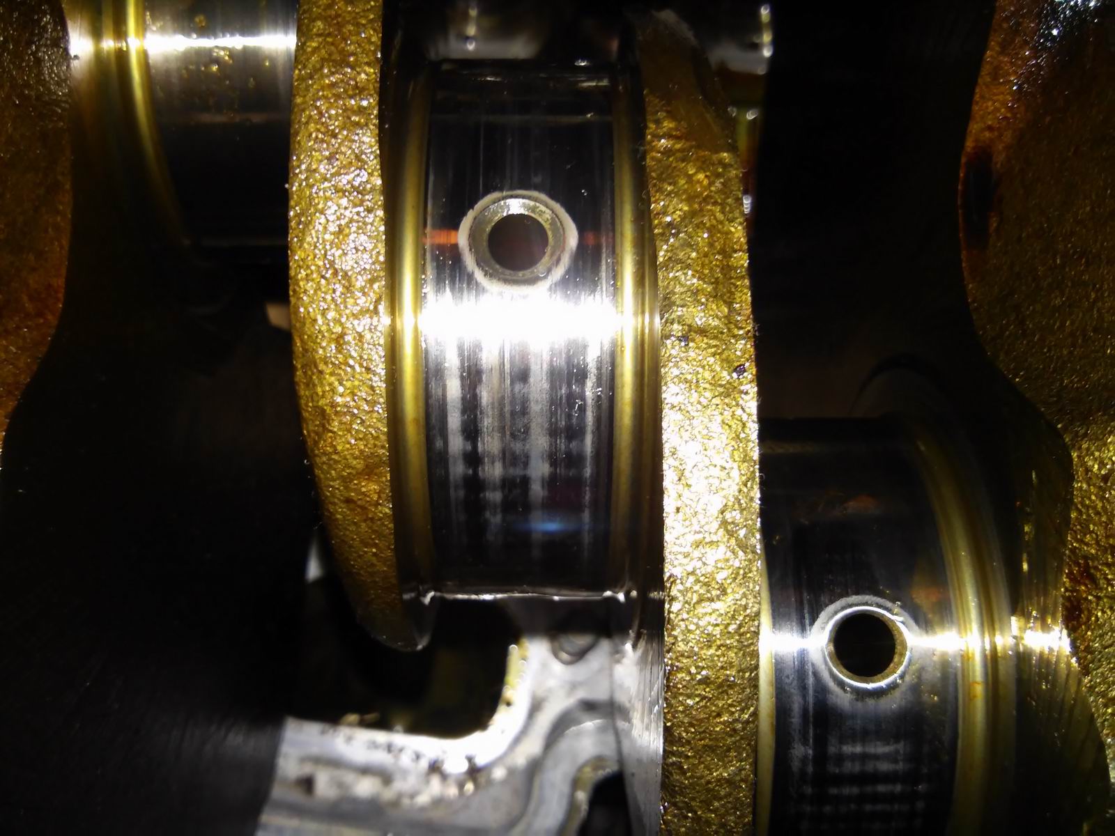

Kolega Mardek ma KL-ZE w pełnej opcji :] w zestawie ze zrytymi panewkami głównymi i tandetnymi pierścieniami... ma ktoś kompa i wiązke pod ZE ? Zdjęcia :] Rozwalona gładź 5 cylindra i uszkodzony 5 tłok, porysowany wał korbowy.

Postprzez ProboszczV6 » 6 gru 2015, 10:06
W sumie silnik został poskładany z trzech innych, pełne KL-ZE Tłoki KL31, wałki KL31, głowice ZE.
Ze starego silnika zostały tylko głowice, po wymianie i obróbce zaworów wydechowych.
Wał wymieniony na nominał, po polerowaniu idealny.
Stary blok był mocno porysowany na 5 cylindrze, tak jakby coś wpadło do środka, uszkodzony tłok i gładź cylindra. Wleciał używany blok w idealnym stanie po honowaniu cylindrów.
Poprzednio silnik miał założone wałki KL31 na przedniej głowicy i KL01 na tylnej głowicy, kto to tak genialnie poskładał to nie wiem i pewnie się nie dowiem.
Oczywiście silnik poskładany na nowych uszczelkach, uszczelniaczach, pierścieniach i panewkach. Sporo części oryginalnych.

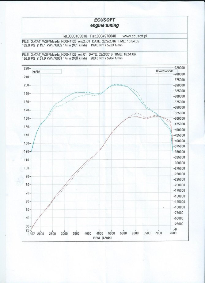

Hamownia wypluła ~166 KM, widocznie sterownik z wersji DE nie pozwoli wyciągnąć więcej.

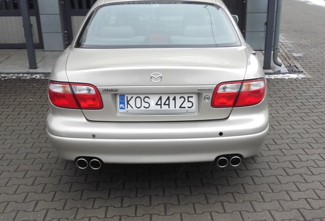

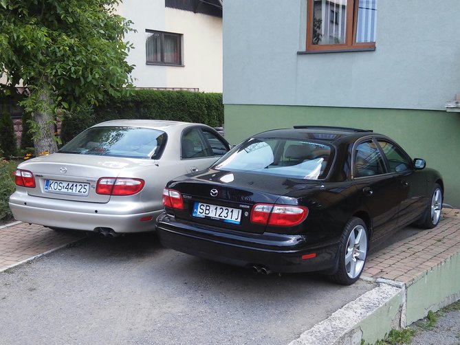

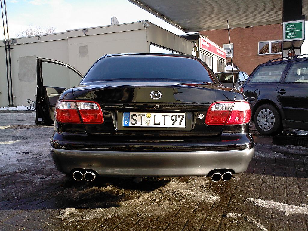

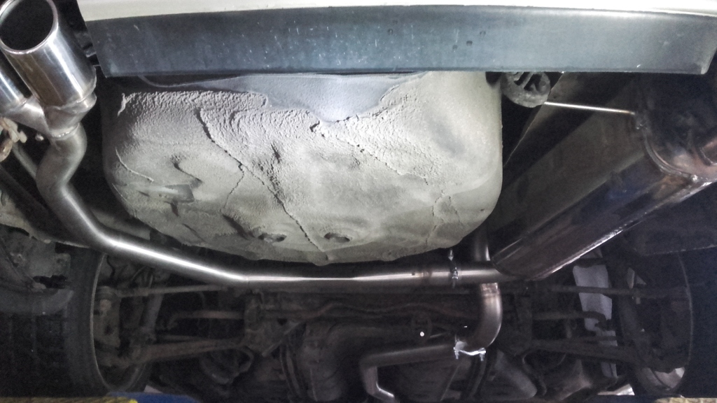

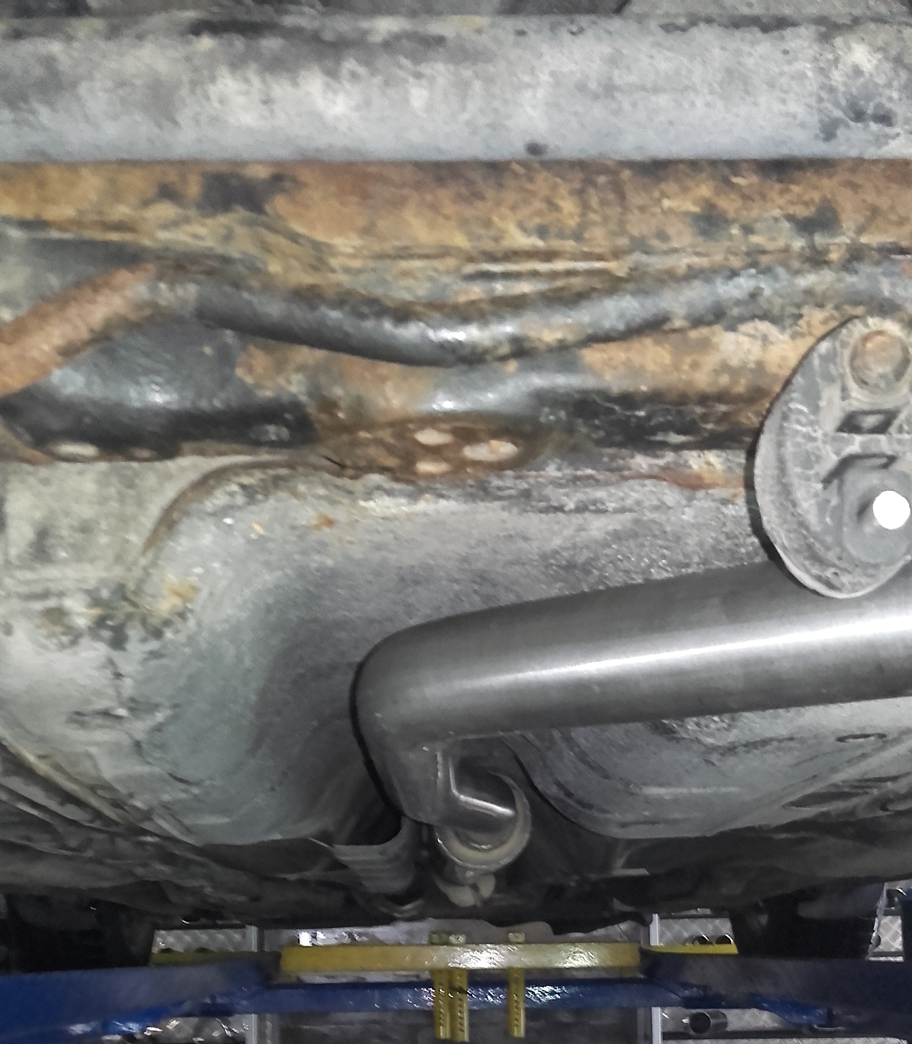

A w międzyczasie zająłem się wydechem. Do wymiany była rura za katem i tłumik, wybór padł na nierdzewke coby więcej wydechem się nie zajmować. Środkowa część została podniesiona, natomiast tłumik się rozmnożył :D Nie widziałem wiele zdjęć z podwójnym wydechem X9, więc zaryzykowałem i spróbowałem u siebie.
Efekt ? Z wyglądu kwestia gustu, ja nie mogę oderwać oczu od tego tyłeczka teraz. Dźwięk natomiast jest nieporównywalny, na pewno jest trochę głośniej ale to tylko na zewnątrz, w środku cichy, lekko basowy pomruk. Nie warczy jak wściekłe a ładnie podkreśla silnik V6 przy spokojnej jeździe, wciśnięcie gazu powoduje uśmiech na twarzy kierowcy :)

Postprzez jedrzej07 » 16 mar 2016, 11:30

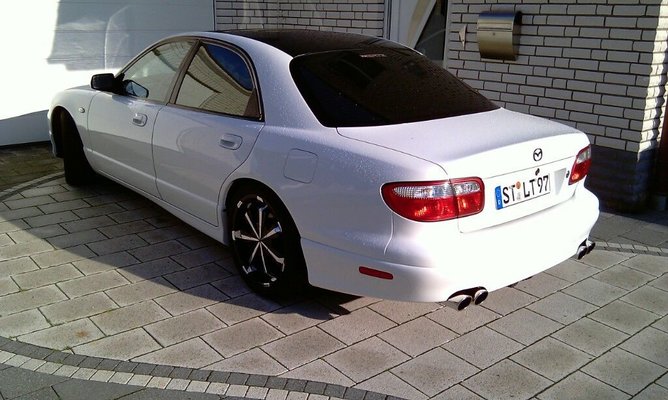

No bracie, też myślałem o czymś takim i w pełni to podziwiam. Kto i za ile Ci to robił? Widziałem właśnie kilka zdjęć X9 z podwójnym wydechem i bardzo mi się to widzi <wow>
Otwór w zderzaku tylko wycinałeś? Czy poddawałeś jeszcze jakimś innym obróbkom?

Postprzez mardek » 16 mar 2016, 11:47
Otwór jak narazie jest tylko wycięty, będę coś kombinował choć nie wygląda to źle. Patrząc z góry (stojąc za samochodem) praktycznie nie widać, żeby coś było przerabiane. Krawędzie tylko są "ostrzejsze".
Firma Ulter oczywiście, a ceny... z kwasówki koło 2,2K, nierdzewka 2,8k. Tylko ciiiicho bo kobieta mnie z domu wyrzuci jak się dowie :P

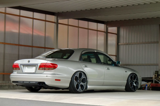

To drugie zdjęcie widziałem, na pierwszym trochę są za mocno wysuniete.
Podoba mi się taka dokładka na wzór dyfuzora, tylko jak taką zmajstrować ?

Postprzez jedrzej07 » 16 mar 2016, 11:55
No to ładny koszt. Chętnie bym to zrobił u siebie ale..
mardek napisał(a):ciiiicho bo kobieta mnie z domu wyrzuci jak się dowie
Także póki co chce mieszkać w domu hahaha
Co do tych zdjęć które wrzuciłem, to przed chwilą zauważyłem, że to to samo auto – popatrz na rejestracje. Tylko ktoś przemalował ją później na biało <czarodziej> Ale zgodzę się, że z boku widać, że zdecydowania za bardzo wystaje
Ta dokładka mogłaby być fajna, tylko skąd takie coś wytrzasnąć.... <co?>

Postprzez zibi626 » 16 mar 2016, 12:17
Zarąbiście wygląda ten wydech <serce> <tazz>, marzy mi się coś takiego, ale...też chcę pomieszkać w domu :)
P.S. gdzie lewe lusterko ?

Udało ci się znaleźć Mikodę 296mm? Mi Rotinger specjalnie robił nawiecane i nacinane na przód na tył też Brembo wpada.
Dopisano 16 mar 2016, o 12:29:
Ach te podobne tyłki no tak 274 mm do przedlifta to nie problem

Profesjonalna robota :D wszystko równiutko podoba mi sie.Faktycznie taki dufuzor dopełnił by całości.A może zderzak dać do malowania i niech takie coś lakiernik stworzy?

Postprzez mardek » 16 mar 2016, 14:24
Lewe lusterko jest na miejscu, widać taki kąt zdjęcia.
Firmę mogę zdecydowanie polecić, znają się na swojej robocie i mają spore doświadczenie. 30 min trwa wymiarowanie wydechu, później wystarczy zostawić samochód na jeden dzień i gotowe :)
Na początek spróbuję wykonać coś na wzór tego dyfra z foli 3M, nie mam zaufania do lakierników.. tyyyle fuszery widziałem że strach. A do takiej roboty przeważnie podchodzą lekceważąco, znajomości w tych kręgach niestety brak.
