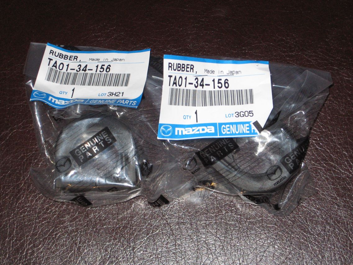

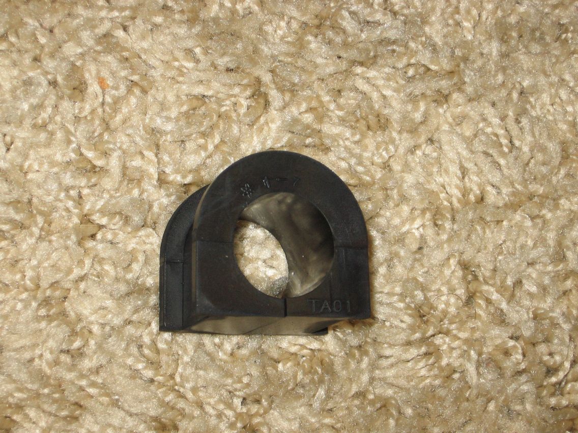

Wymienione tuleje stabilizatora z przodu

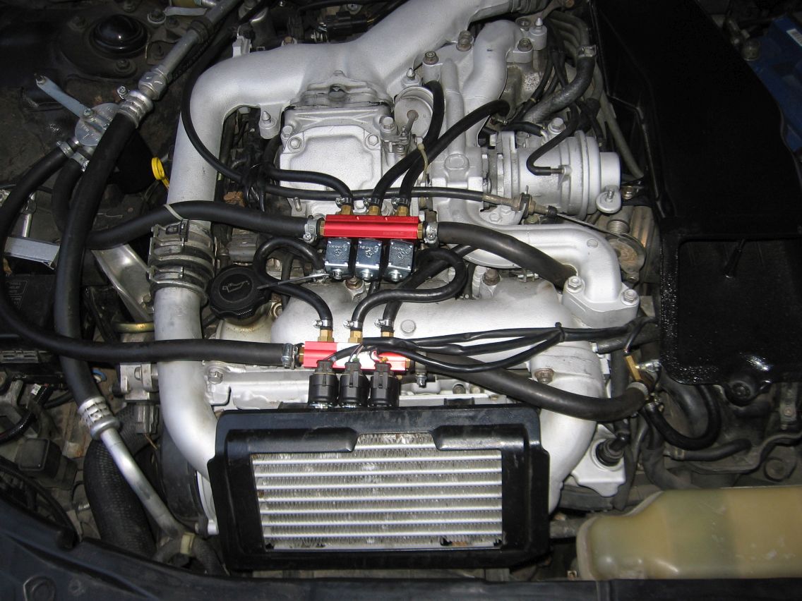

I ostatnia ważna rzecz to nowe wtryski gazowe AC, tamte już tak były zdezelowane, że ostatnio to nawet po rozgrzaniu chodziły sobie jak chciały nie mówiąc o tym co było na zimno) oczywiście skutkowało to ciągłym wywalaniem check'a
Obecnie na nowych wtryskach jest bajka ;) chodzi jak żyleta, na zimno, na ciepło, przy deptaniu i przy równej jeździe chodzi IDEALNIE, totalnie nie czuć momentu przełączania ani nic, check też póki co się uspokoił, spalanie porównam niebawem. Ale ogólnie jestem mega zadowolony z inwestycji (obie listwy z montażem i regulacją nieco ponad 400zł)

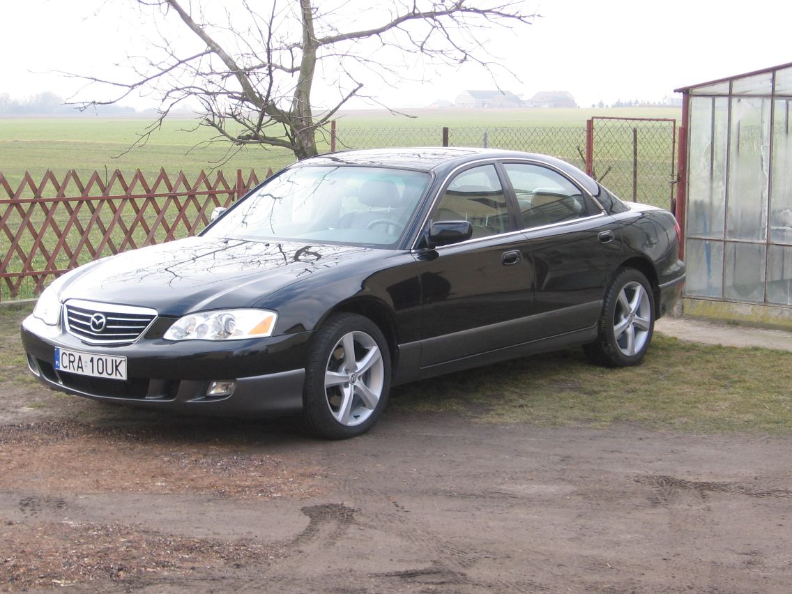

I jeszcze w ramach pocieszenia fotki na nowym felunku (założone w wolnej chwili aby nacieszyć oko, ale na razie jeszcze zimowe wróciły przynajmniej do końca miesiąca)

Z aktualności, na nowych wtryskach przelatane 1000km i check nawet nie ma zamiaru się zapalić ;) jednak szybkie wtryski robią robotę <spoko> i zero problemów na zimno na ciepło i na gorąco :D
Spalanie porównane mniej więcej, fakt, że trochę na benzynie jednak trzeba jeszcze przejechać, ale warunki mniej więcej porównywalne do ostatnich kilometrów na starych wtryskach i około litra mniej spala w chwili obecnej <jupi> jak będzie czas, że tylko odpalanie będzie na benzynie to podam dokładnie ile realnie spala

Postprzez Beny » 17 mar 2014, 11:42
A ile taraz wynosi spalanie?Co to za wtryski bo chyba raczej mało popularne.
U mnie spalanie po przeglądzie instalacji jest zawsze większe a im bliżej następnego tym sie bardziej normuje i spala mniej <glupek2>
Posty: 8678 (86/84)
Auto: Mazda 6gh 2.5pb
Postprzez jedrzej07 » 17 mar 2014, 11:52
Przy aktualnych temperaturach spala około 13l, wtedy było 14-14,5l
Wtryski może mało popularne ale to są stagowskie, wypuszczone już jakiś czas temu na rynek, są szybki, mają dość dobre opinie, nie wymagają regulacji tak jak np valteki po jakimś czasie.
Gość ma rekomendowany zakład przez firmę AC i zakłada je już od jakiegoś czasu, nie miał jak do tej pory żadnych reklamacji ani problemów z tymi listwami.

Postprzez Beny » 17 mar 2014, 11:56
No to całkiem fajny wynik,moja od 13,5-14,5
A po czym poznać że wtryski mają dość? U mnie wszystko chodzi równo,pomijam falowanie obrotów z którym walczę od kupna.Na ostatnim przeglądzie 2 gości stwierdziło że czasy otwarcia wtrysków sa ok i a wtryski daja sie dobrze skalibrować.

Postprzez jedrzej07 » 17 mar 2014, 12:14
Moje to na zimno falowały jak szalone, na ciepło też nie było idealnie i często wypadał zapłon, błąd pojawiał się po kilku kilometrach (bałem się, że to może być wiele innych przyczyn z podzespołami silnika) na szczęście po wymianie spokój :)
Ani regulacja ani nic nie pomagało na falowanie, na pb było idealnie a z gazem nie mogli sobie poradzić. Wcześniej byłem u innych magików to wymyślali, że cewki, że przepływka itd. Na szczęście zmieniłem zakład i diagnoza padła na wtryski – i dobrze :D Jak rozebrałem sobie te stare wtryski to aż się przeraziłem, gumki można powiedzieć, że nie trzymały, sprężynki pogięte, jedna dłuższa druga krótsza, ogólnie syf... (a podobno tamci mi je regenerowali...) ale nie wyglądało to jak po regeneracji. W każdym razie jest OK.

Postprzez Dymian » 17 mar 2014, 16:14
http://www.phjacus.pl/Y69-Listwa-wtrysk ... p2136.html
coś w podobie Ci założyli?
ja planuje to:
http://www.phjacus.pl/Y66-Listwa-wtrysk ... p2060.html
bo na valteki patrzeć już nie mogę.

Postprzez jedrzej07 » 17 mar 2014, 17:02
Dokładnie to mam takie
http://www.phjacus.pl/Y58-Listwa-wtrysk ... p1504.html
BFC czyli ze większonym skokiem tłoczka.
Też myślałem o regach ale zaproponował mi AC ze względu na to, że mają robić większe przebiegi bez problemu, regi podobno szybko padają.
Nie wiem jak to jest, w każdym razie póki co jestem mega zadowolony ;)

Postprzez Dymian » 17 mar 2014, 22:29
Valteki w moim aucie przerobiły ponad 100k km, a w poprzednim 80 i robią dalej w innym aucie- a ponoć padają jak muchy itp
hany ponoć się zepsuły,
barracudy też potrafią się zepsuć- więc jak już to na własnym tyłku będę kolejne zestawy testował:)
A masz włączoną opcje zubożania mazdy itp bajery?

Postprzez jedrzej07 » 17 mar 2014, 23:08
Vakteki (u mnie byly rail ale to ta sama polka) sa moze nie tyle niewytrzymujace co za wolne przynajmniej do mojego silnika patrzac po czasach wtrysku. Te ogarniaja z luuuuzem
Zubozanie mam wlaczone, ale nie pamietam teraz na ile. W kazdym razie w tym silniku zubozanie wystepuje

Postprzez m200 » 20 mar 2014, 22:15
jedrzej07 napisał(a):[Obrazek
A ja przez pół roku się zastanawiałem co to za gumowe kołeczka miałem w bagażniku..
Teraz wiem! dzięki :)

Postprzez jedrzej07 » 25 mar 2014, 14:14
Hehe ;) musiało Ci nic w zawieszeniu nie pukać, że się nie domyśliłeś ;P
U mnie już pakiet letni, zdecydowałem się w weekend <jupi>
