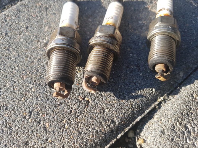

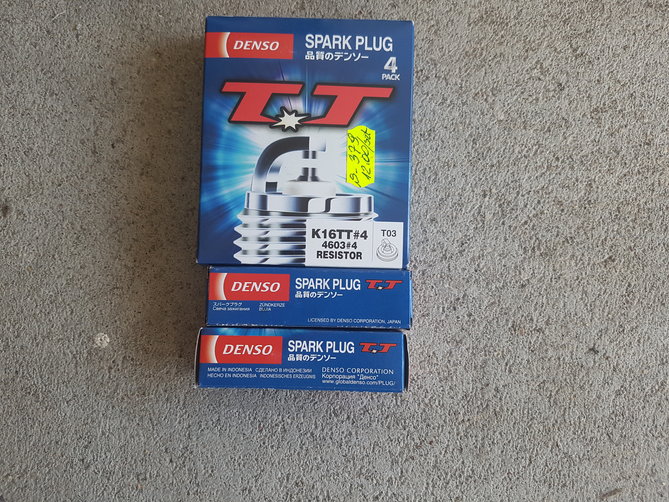

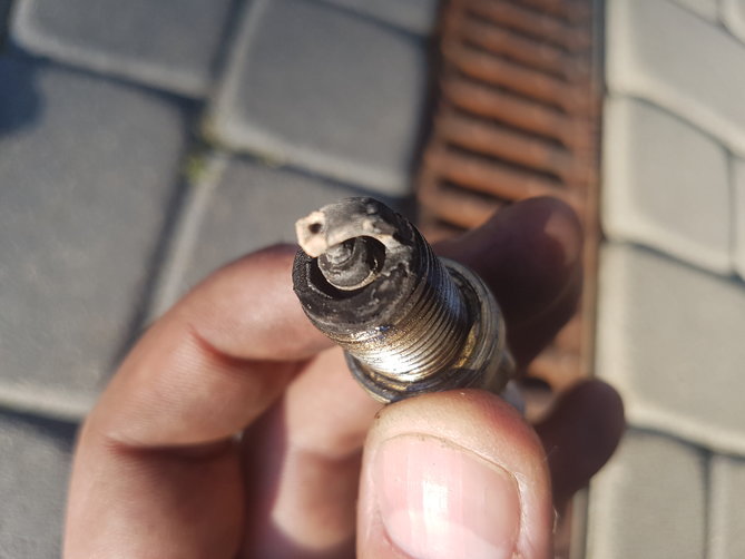

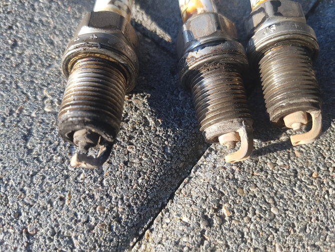

Wymieniłem dziś świeczki w Maździe przy okazji zmieniłem z DENSO K20TT na K16TT stare nie były jeszcze jakieś tragiczne, ale miały już trochę nalotu
A tutaj stare.
Tak wygląda najgorsza na pierwszym cylindrze.

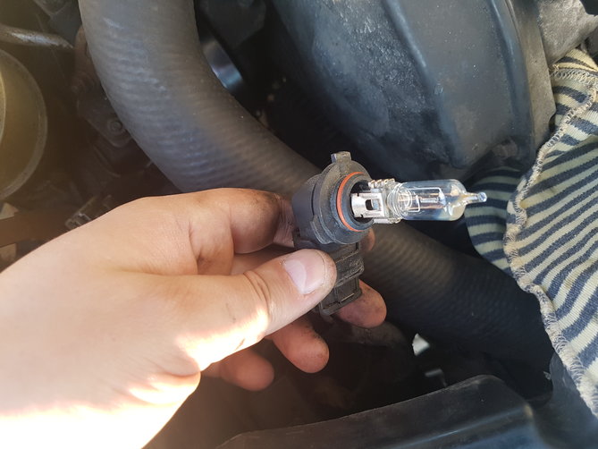

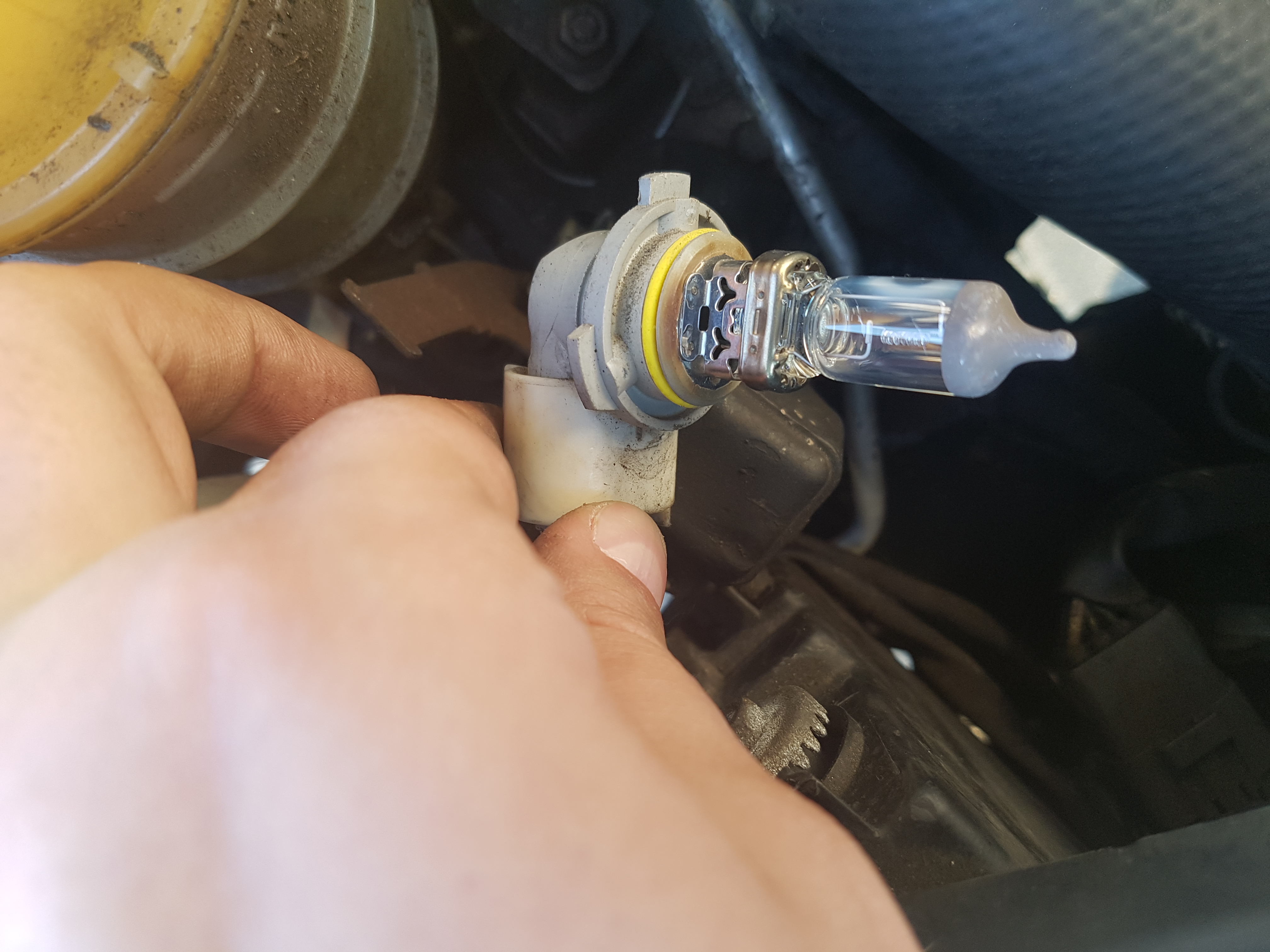

I teraz druga sprawa powiedzcie mi jakie to są żarówki i jak je wyjąć z oprawek bo szarpałem za samo szkło i za tą metalową część też i nie mogłem ich wyjąć <glupek2> . W sumie to pierwszy raz widzę takie żarówki jedna jest od mijania druga od drogowych.
Mijania
Drogowe

Postprzez Mr_Bartek » 12 paź 2018, 15:51
Wygląda na H11. Także ten plastik to część żarówki. Poszukaj sobie zdjęć to zrozumiesz.

Postprzez Gandzia » 12 paź 2018, 16:34
Mr_Bartek napisał(a):Wygląda na H11.
Ta od świateł miajnia to fakt H11, ale ta od drogowych jest trochę inna przedewszystkim ten czubek ma przezroczysty a w mijania jest czarny

Postprzez Beny » 12 paź 2018, 17:08
Hb3/hb4 nigdy nie pamiętam które były w xedzie a które w millenii.Na forum znajdziesz temat o zarowkach.
Posty: 8678 (86/84)
Postprzez deejay27 » 12 paź 2018, 17:16
Hb4
Od: 6 gru 2009, 11:35
Posty: 3100 (13/54)
Skąd: Barlinek
Xedos 9 TA KL 99 r. LPG :)
Postprzez Gandzia » 12 paź 2018, 18:08
Wygląda na to że Hb4 są do mijania z czarnym czubkiem, a Hb3 do drogowych z przezroczystym czubkiem

Postprzez ProboszczV6 » 12 paź 2018, 18:16
Polift X9 i Millenia:
mijania HB4
drogowe HB3
Przedlift X9:
Mijania HB4
Drogowe H1
Przedlift Millenia
Mijania HB4
Drogowe HB3

Postprzez Gandzia » 12 paź 2018, 18:33
ProboszczV6 napisał(a):Polift X9 i Millenia:
mijania HB4
drogowe HB3
Czyli dobrze wybadałem na googlach <faja>

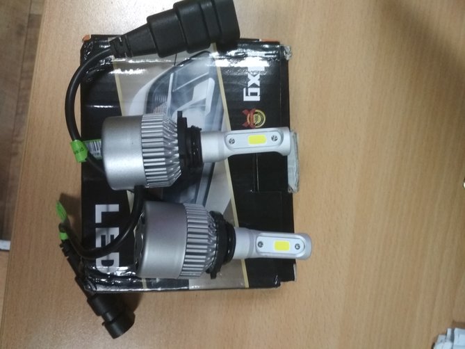

Ja na mijania założyłem hb4 LED i jest fajnie.Jak byś chciał to mam jeszcze jeden komplet

Osram rzeczywiście świeci ładnie... ale krótko. Lepiej kupić Tungsram, albo zestaw xenon 4300K , ewentualnie LED. Oczywiście licz sie z tym że dwie ostatnie opcje nie mają homologacji, chyba że LED z Philipsa, chociaż nie wiem czy nie jest to do zakwestionowania.
Szyderca i wywrotowiec :]
In rock we trust
Od: 20 paź 2011, 21:06
Posty: 1338 (0/19)
Skąd: Łękawica/pow. żywiecki
Auto: Nissan Leaf ZE1
Ford Probe GT ( 2.5 V6 KL )
Postprzez Mr_Bartek » 13 paź 2018, 09:17
LED Philipsa też nie ma homologacji i nawet piszą o tym na stronie. Światła typu H muszą być halogenowe inaczej nigdy nie dostaną homologacji.
