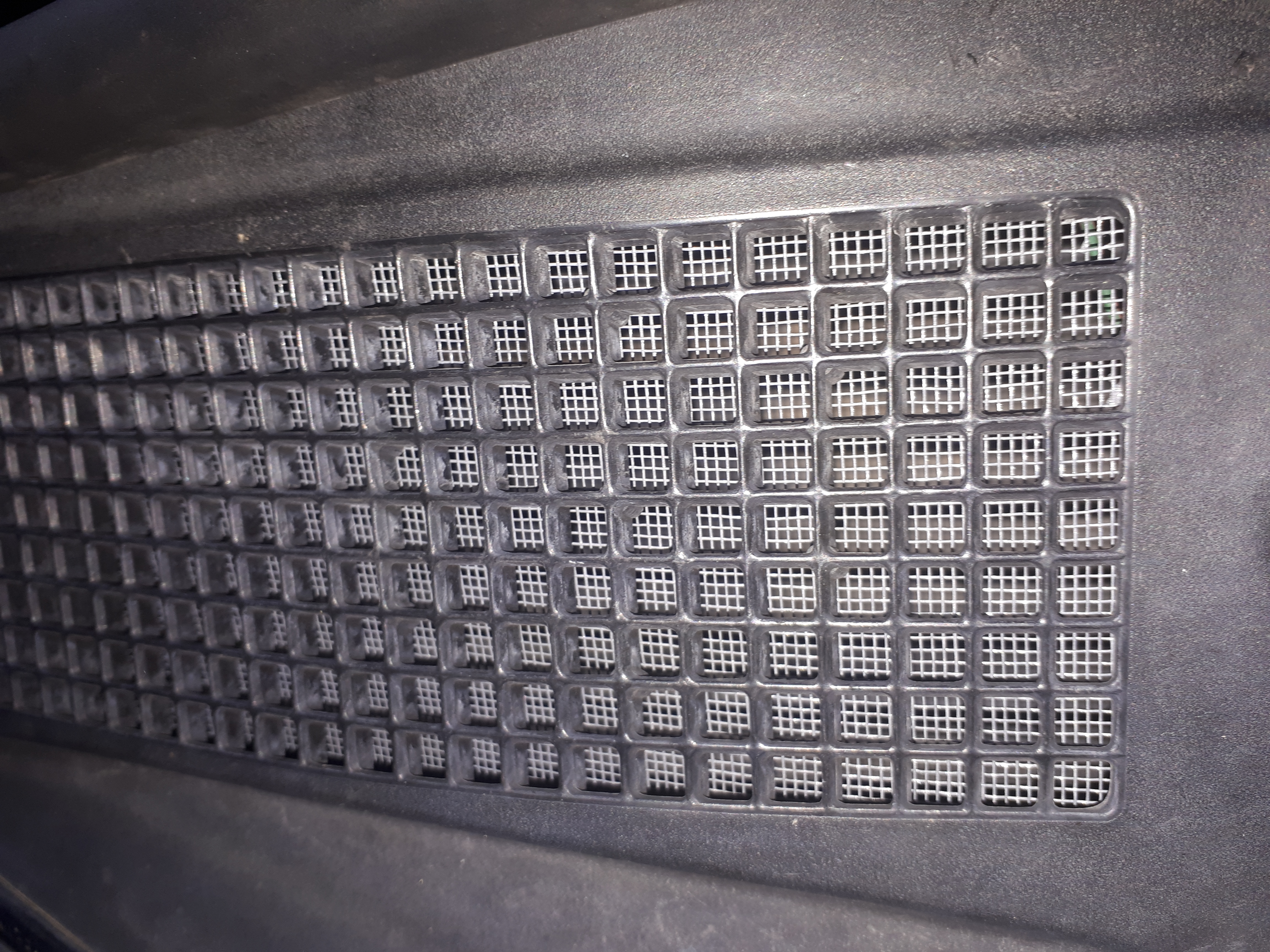

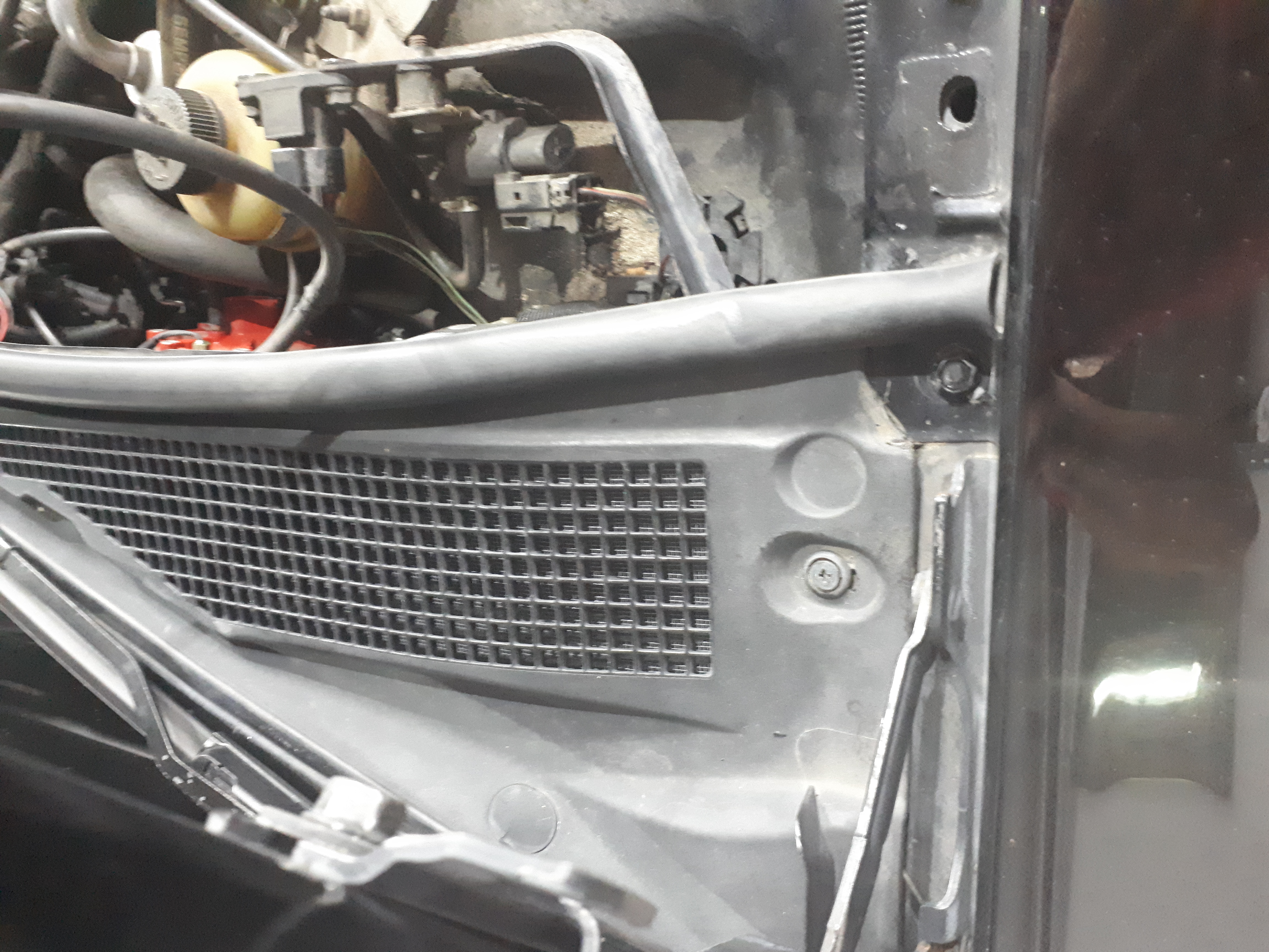

Troche byla cisza w temacie ale ciagle cos sie dzieje. Ogarnalem troche filtr powietrza bo juz przyszedl na niego czas. Przy okazji wyjalem tez lewa lampe i skleilem ja na nowej masie. W reszcie nic nie paruje.
Wymienilem szczotki od silniczka podnoszenia kierowicy bo sie przycinaly. Teraz smigaja az milo.
Ostatni mod jaki zrobilem.

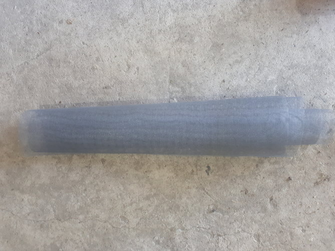

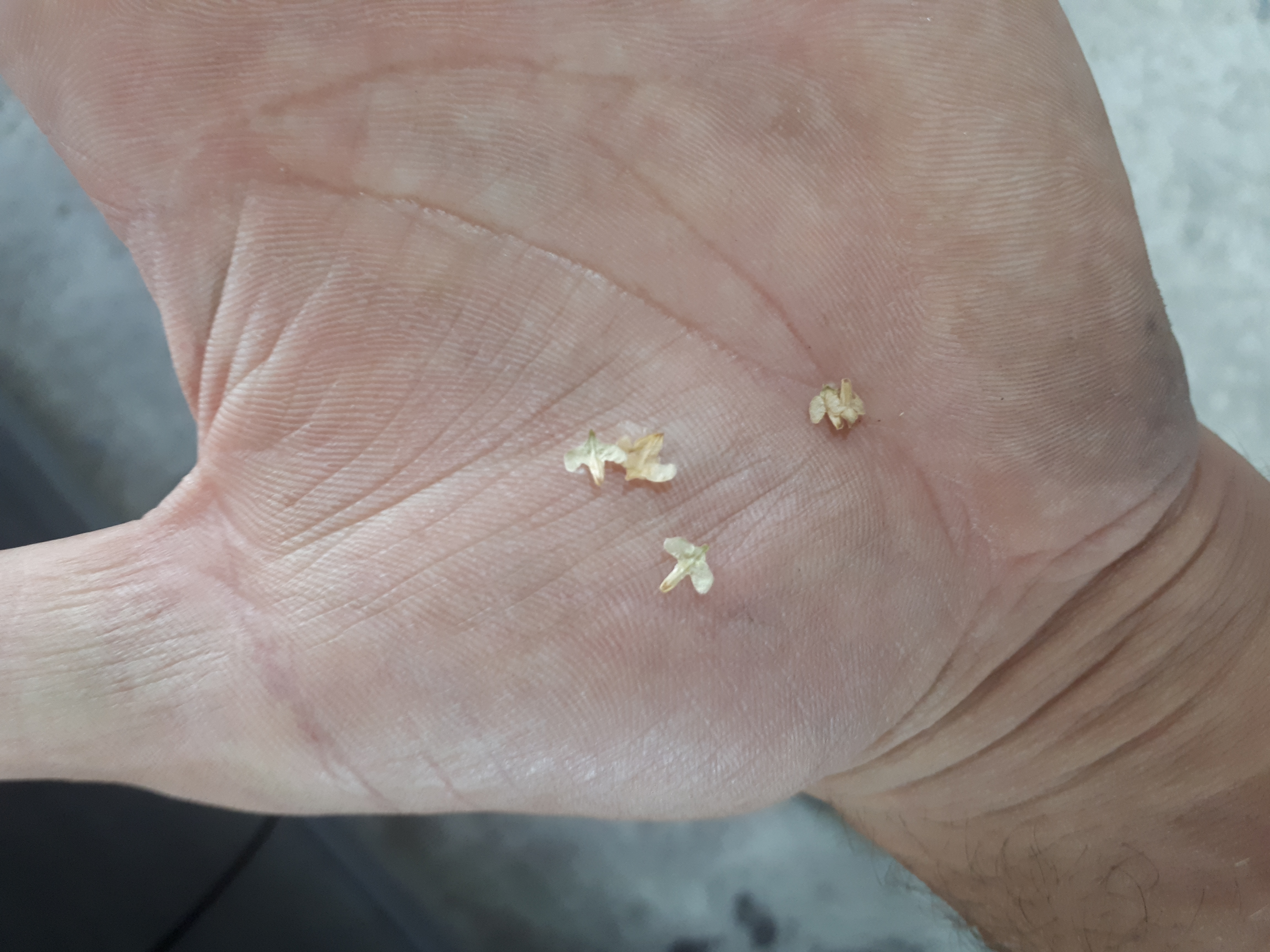

Macie tez wkurzajace suche kwiatki z jakiegos drzewa w wentylatorze??
Ostatnio juz bylo przegiecie, wiec kupilem siatke do moskitiery i przykleilem do plastiku podszybia. Tedy wentylator pobiera powietrze i dostaja sie rozne smieci. Wydaje sie ze patent na razie zdaje egzamin ;) <czarodziej>
Od: 16 mar 2009, 21:08
Posty: 2049 (2/16)
Skąd: Piotrków Kujawski
Postprzez Niron » 24 cze 2018, 12:27
kurde taka prosta rzecz, a człowiek na to nie wpadł wcześniej <glupek2>

Postprzez Majk500 » 24 cze 2018, 16:19
To już wiem co zrobić w GD, gdzie nie ma w ogóle filtra kabinowego :P A ja się głowię co wymyślić, a tu taki pomysł prosty <czarodziej>

Postprzez jedrzej07 » 25 cze 2018, 06:45
No patent prosty. Już dawno się do tego zbierałem. Kojarzę, że w X6 ktoś podobnie zrobił – tam też filtra nie ma. Dawno temu o tym czytałem. Tylko tam poszła jakaś rajstopa czy coś <lol>
Tu na pewno też dłużej wytrzyma filtr jak się nie będzie tak zaklejał śmieciami

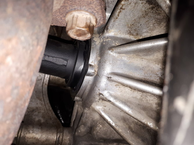

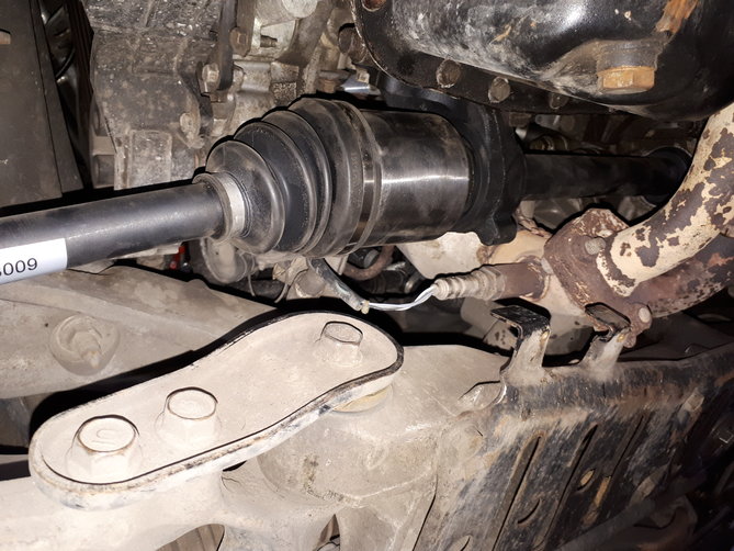

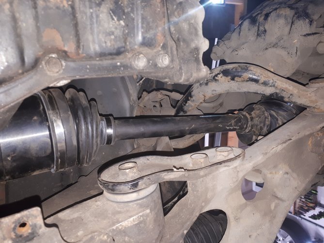

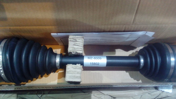

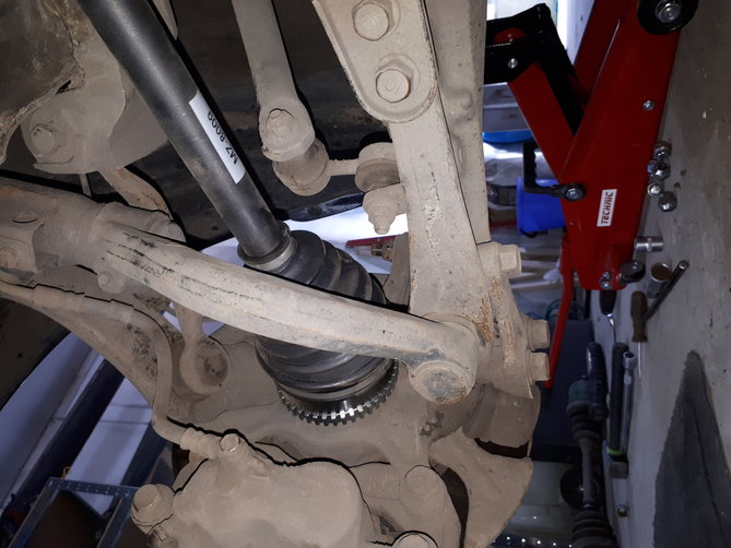

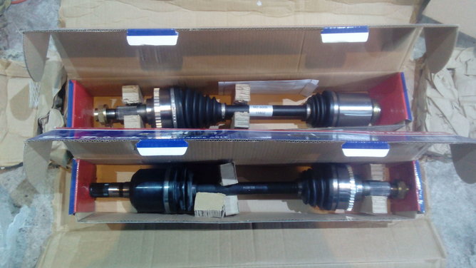

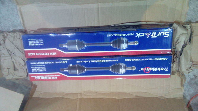

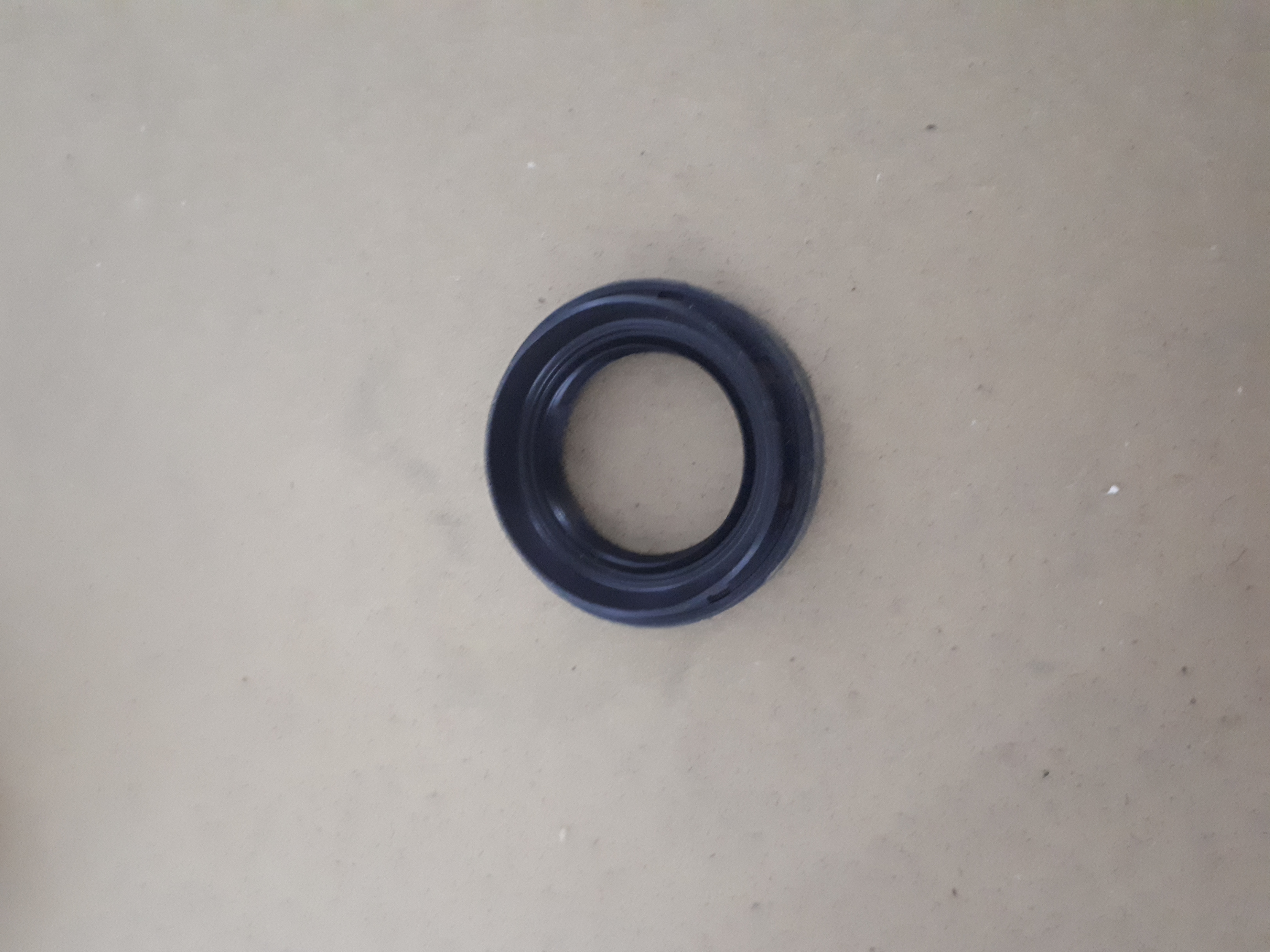

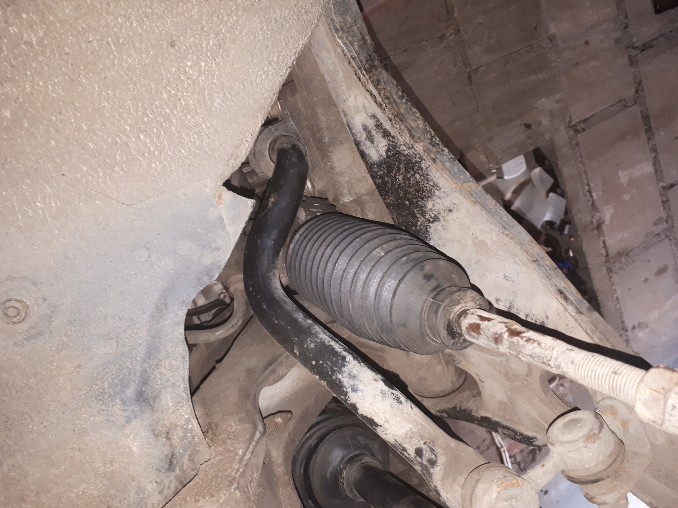

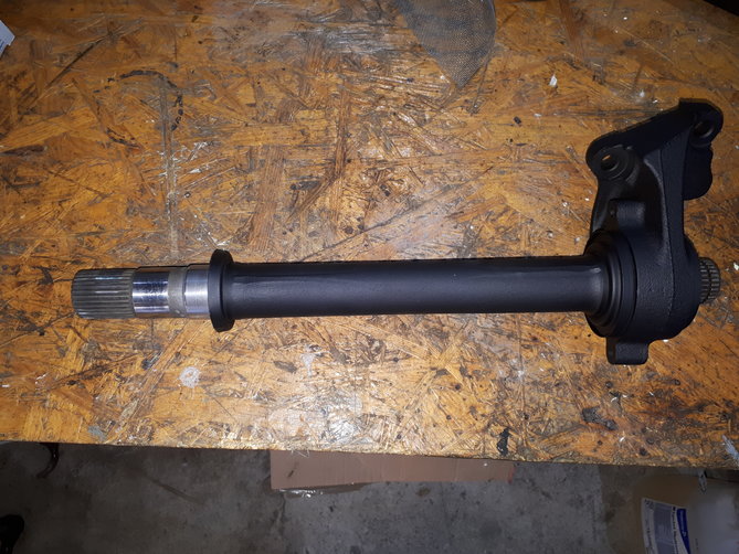

Jednak się zmobilizowałem i wymieniłem półosie.
Kupiłem je w stanach dedykowane do Millenii poliftowej zamienniki. Do tego wymieniłem uszczelniacze półosi przy okazji. Wypiaskowałem i pomalowałem podporę, dając przy okazji nowe łożysko NTN

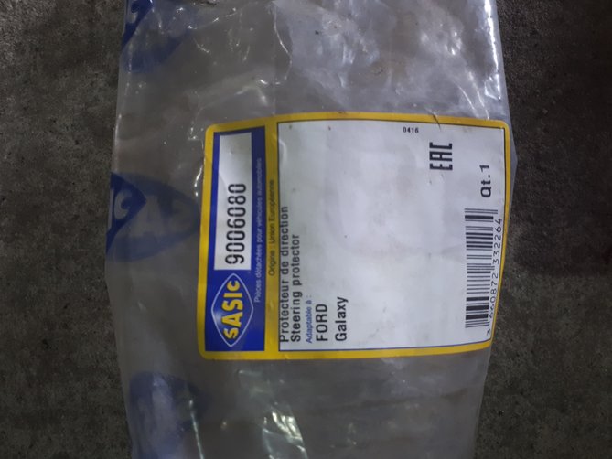

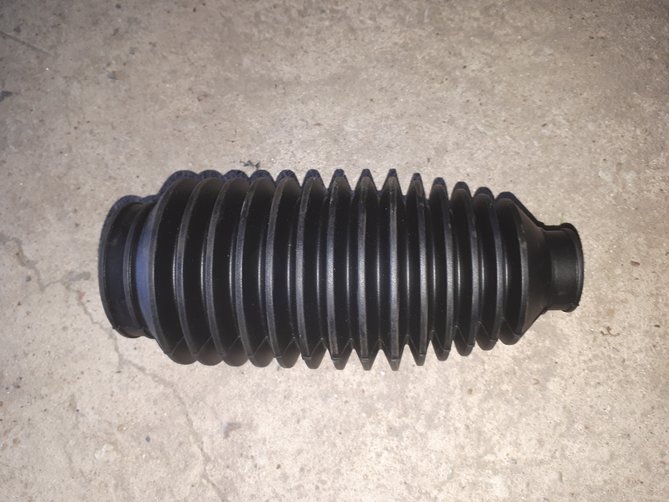

Przy okazji zauważyłem, że w osłonie drążka kierowniczego zrobiła się dziurka. Wymieniłem ją na taką
Na jedną stronę pasuje idealnie, na drugą (mniejsza średnica) trzeba zrobić dystans wklejając ten kawałek ze starej osłony <czarodziej> patent JapanBA <uklon>

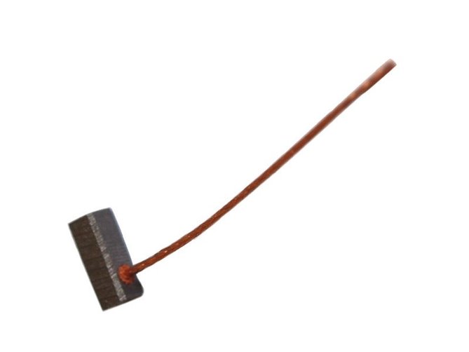

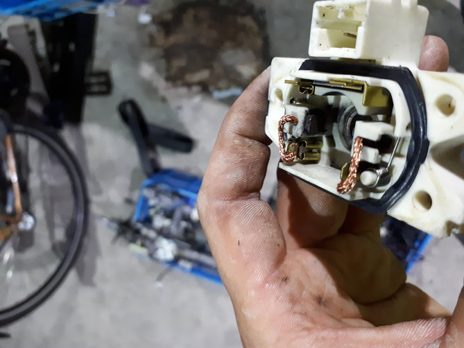

A w międzyczasie wymieniłem też na nowe szczotki w silniczku od podnoszenia kolumny kierowniczej. Stare już były sporo przypalone i się przywieszały. Nowe po mały przyszlifowaniu pasują od FSO od silniczka wycieraczek <lol>
Teraz bzyczy aż miło <serduszka>

Postprzez Gandzia » 5 lip 2018, 16:19
Już nawet nie pytam ile te półosie kosztowały <glupek2>
