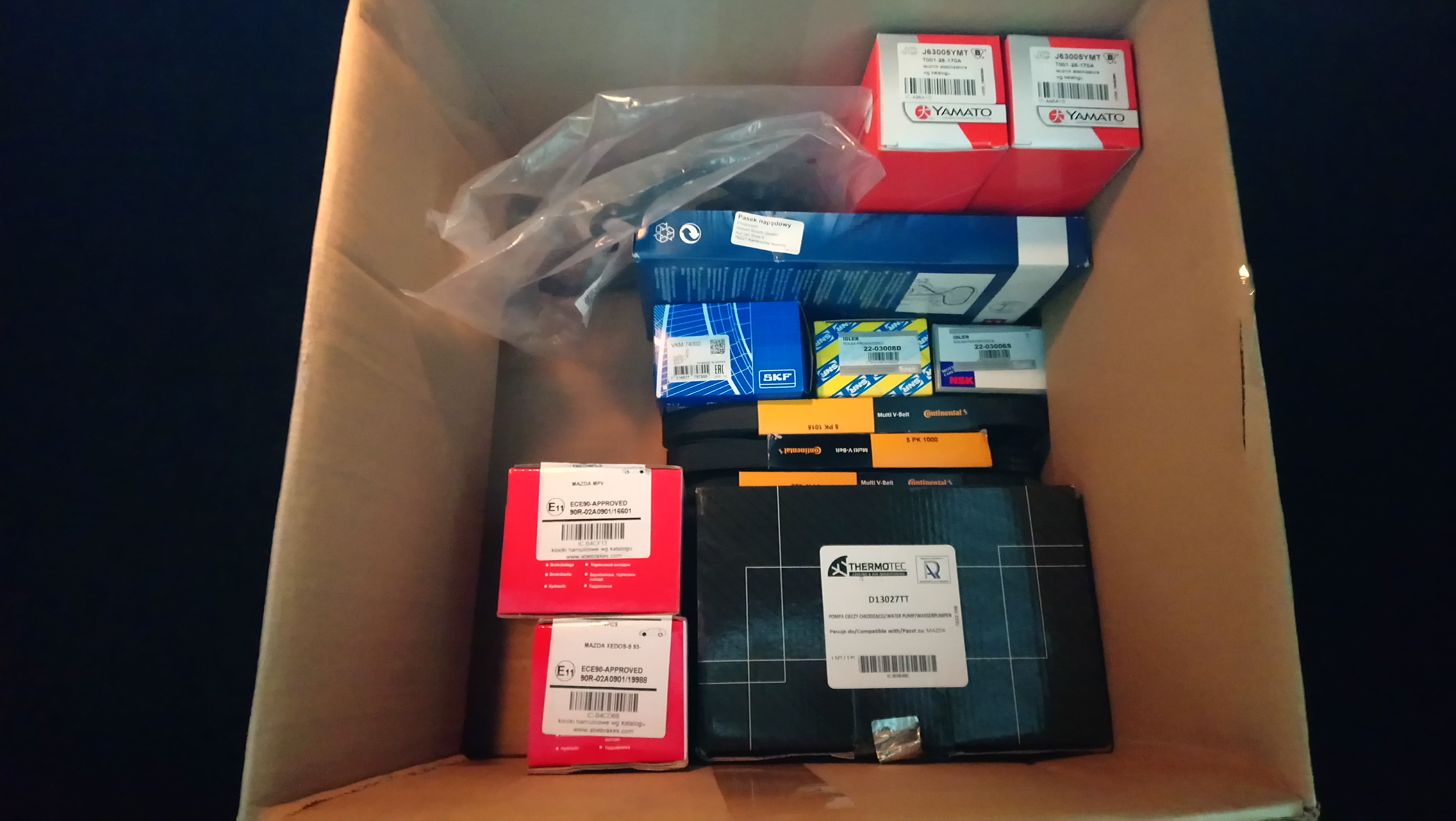

Przebieg 119800 km. Pierwsza wizyta u mechanika za mną. Na pokładzie nowe:
-łączniki stabilizatora tył
-kompletny rozrząd z pompą wody, na szczęście obeszło się bez wymiany całego napinacza
-nowe tarcze i klocki przod+tył, szczęki okazały się być niedawno wymieniane
-nowe uszczelki pokryw zaworów i kolektorów dolotowych
-nowe paski osprzetu
-nowe szpilki i nakrętki koła PP w ilości 3 szt.
Kolejne wymiany, te prostsze już pod domem. Ciąg dalszy nastąpi.

A teraz moje pytanie czemu założyłeś chińskie tarcze i łączniki ?? Ogólnie mechanik widać że w carsie się zaopatruje, tak z ciekawości ile te tarcze kosztowały ?

D2RK, mechanik prawie wogule nie kupuje w IC. Ja zawsze sam kompletuje partsy do wszystkich moich serwisów. Dlaczego takie? Dlatego, że ja tam pracuje i mam całkowite zaufanie do tego produktu. Nasze ponad 40 aut firmowych jeździ na tych produktach całkowicie bezproblemowo. Są to auta dość świeże, sam jeździłem różnymi jak Combo, Fiorino, Panda, Yaris czy Ducato i zawsze byłem pod wrażeniem efektywności hamulców w porównaniu do moich prywatnych aut z markowymi zestawami, wytrzymują też dość długo. Jak komuś budżetowy zestaw źle hamuje to niech najpierw sprawdzi resztę układu bo w tym najczęściej jest problem. Pozatym IC jako jedyna hurtownia w Polsce ma swoje laboratorium 'intermeko' gdzie wyrywkowo są badane pod kontem jakości właśnie te budżetowe produkty. Więc to nie jest produkt najniższej półki no name produkowany i sprzedawany przez niewiadomo kogo. Odnośnie ich pochodzenia na opakowaniu nie znajdziesz made in china, prędzej made in eu. Cena... Hm, to zależy czy masz konto, czy kupujesz jako klient z ulicy. Dla mnie ceny są atrakcyjne. Życie i kilka różnych posiadanych przezemnie aut też już mnie nauczyło, że przepłacanie nie zawsze równa się mega jakość.

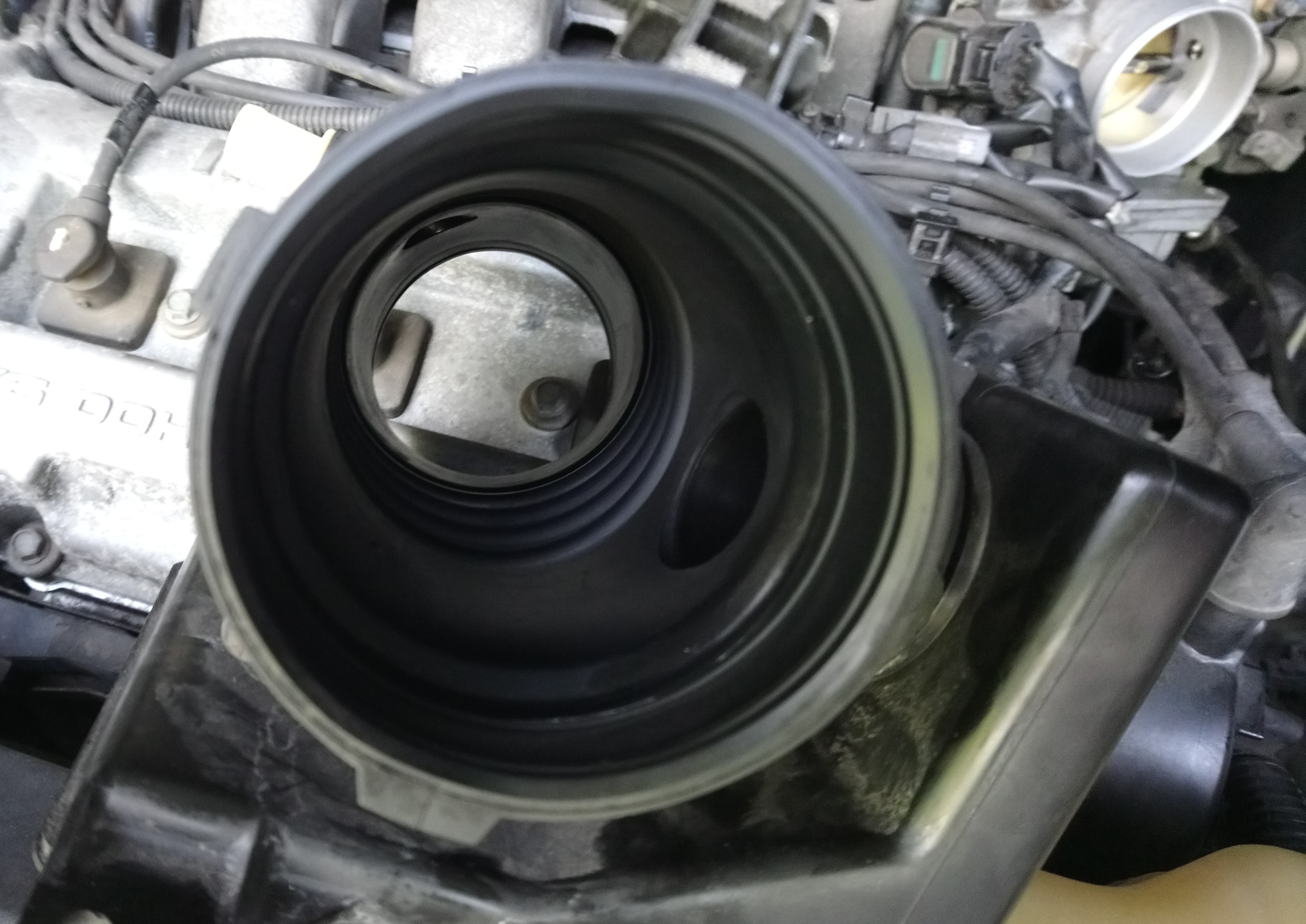

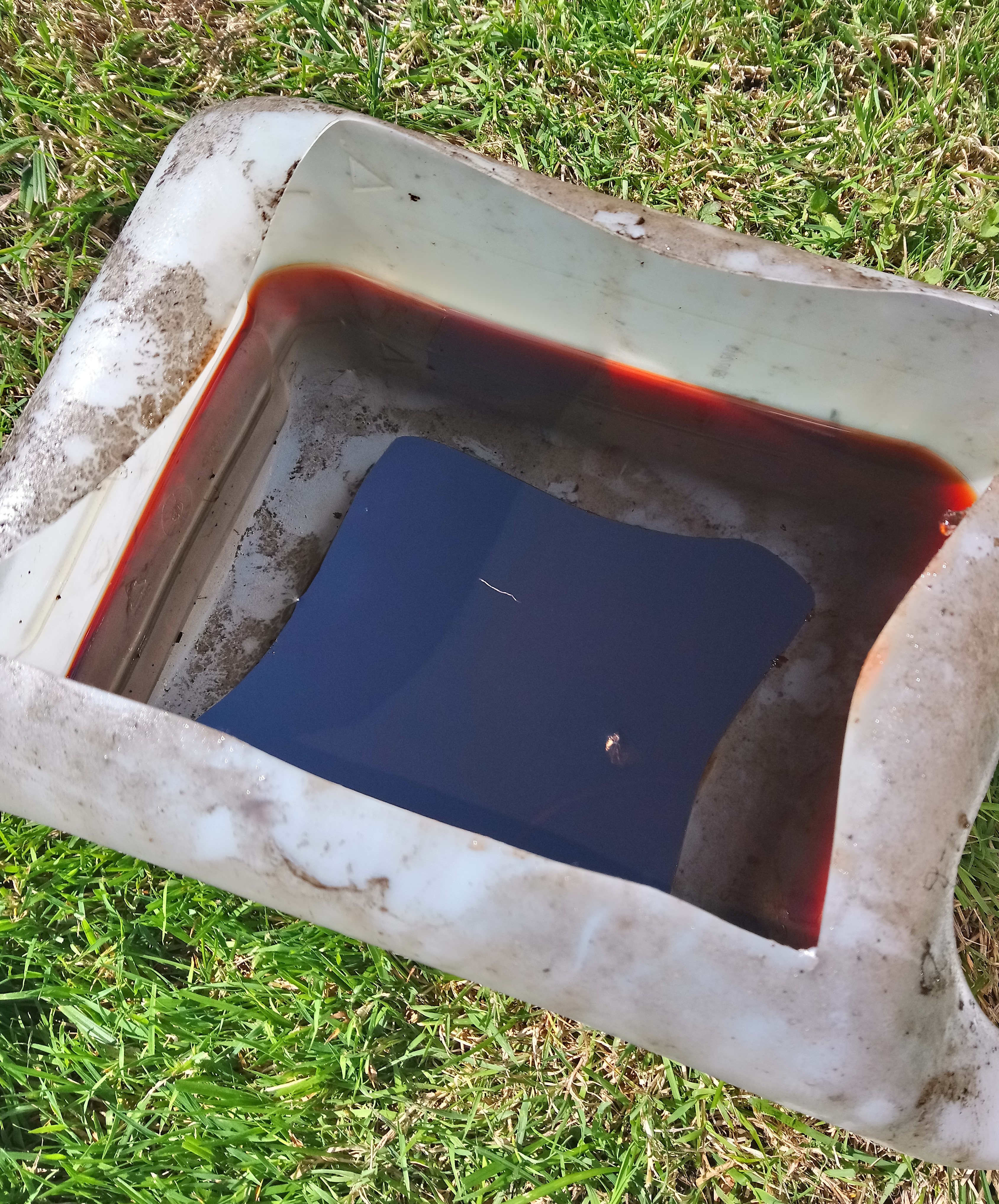

Przebieg 119900 km. Tak jak pisałem wcześniej, kolejne prace, te już pod domem. Na pokładzie nowe:
-komplet filtrow
-olej silnikowy
-płyn chłodniczy
-olej układu wspomagania kierownicy
Ponadto wyczysciłem przepustnice, rurę dolotu i węże odmy. Przepływomierz czysty więc dałem mu spokój.
Po tych zabiegach auto odżyło. Teraz kręci się do 7 tys i sprawia wrażenie jakby chciała więcej a wcześniej od 6 do 7 to miałem wrażenie jakby to było takie dokręcanie na siłę.

Co do oleju odradzam ci shella również z doświadczeń po za laniu do kl olej w cudowny sposób znikał mimo że samochód nie kopcił nic no i na koniec castrol przerost formy nad treścią ale to tylko moja osobista ocena :) mam nadzieje że normy to dextron d2 bo taki powinien być zalany do skrzyni i układu wspomagania ten z tego co pamiętam to dextron m3 lub d3

Olej we wspomaganiu, według mojej instrukcji może być też M-III i ten taki jest, po wpisaniu M-III w firmową wyszukiwarkę pokazuje tylko taki lub jakieś zamienniki. Ten akurat na etykiecie ma też napisane MAZDA M-III dlatego taki wybór.
Przepustnica po czyszczeniu nie sprawiła żadnych problemów z obrotami, to czyszczenie było bardziej dla mojego spokoju sumienia niż z konieczności. Takie proste rzeczy, które można tanim kosztem wykonać pod domem lubię zrobić nawet na wyrost, uważam że to procentuje... Są osoby, które nic nie robią a później się pisze, że przecież taka mazda to musi palić 15/100 a jak ktoś uważa inaczej to się go ma za idiote.
Poniżej zdjęcia, filtry były mocno zabrudzone, z kabinowego wysypały się liście z niejednej jesieni. Paliwa, rok 2007... Zlany olej ze wspomagania nie wyglądał tak tragicznie.

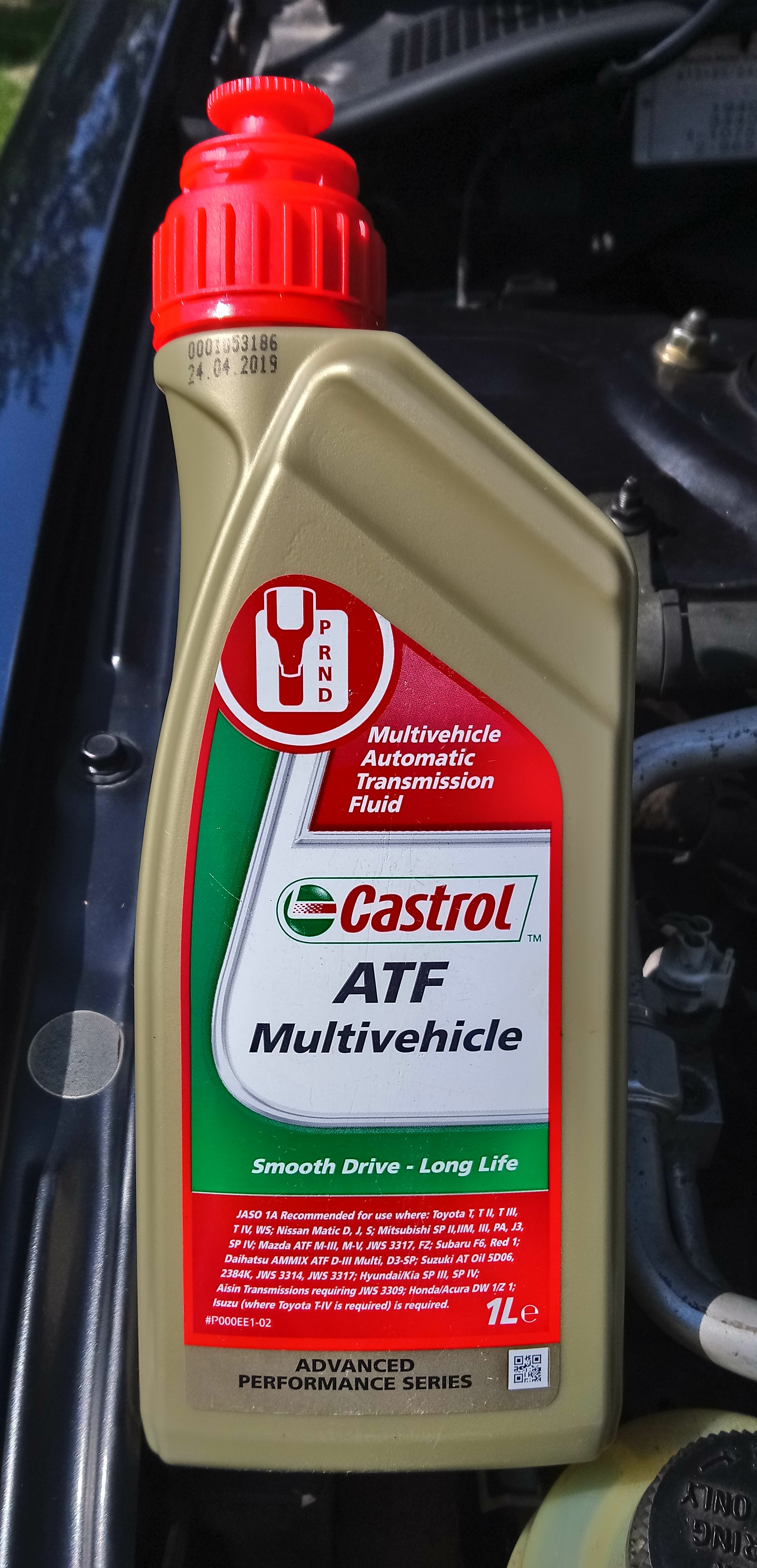

Wcześniej był jeszcze poruszony temat oleju w skrzyni biegów. No właśnie widziałem co na to instrukcja obsługi ale narazie wstrzymuje się z wymianą. Moja skrzynia była cała brudna w takim starym poklejonym z brudem olejem, z przodu i z tyłu i od góry. Teraz jest umyta. W obawie o stan oleju zdjałem napęd licznika i wycierając go okazało się, że olej jest dość świeży i koloru brązowego więc na wszelki wypadek dolalem litr przekładniowego tak aby zebatka napedzająca czujnik prędkości lekko była zamoczona. W temacie o skrzyni nie dowiedziałem się czy to ok i gdzie jest ewentualny zawor odpowietrzajacy bo być może ktoś właśnie za dużo nalał wcześniej...

I tu kolego popełniłeś poważny błąd bo w tej skrzyni jest atf taki jak we wspomaganiu i w automacie nie przekładniowy, moja rada zlewaj to czym prędzej i zalewaj atf. Byli już tu tacy co robili to co ty i nagle im ciężko biegi wchodziły ;) jeśli dobrze pamiętam to wchodzą tam dwa litry a czujnik prędkości jest też swojego rodzaju bagnetem do mierzenia poziomu jaki jest zalany :)

Co do oleju w skrzyni biegów to wiem co powinno tam być według instrukcji ale tak jak pisałem wyżej, prawdopodobnie mam wyciek i dolałem takiego oleju bo w skrzyni był jasno brązowy. Po weekendzie wchodzę znowu pod auto i będę oglądał z kąd cieknie. Jak uporam się z wyciekiem to będzie dopiero skrzynia zalana olejem docelowym.... Takim jak w instrukcji, co do ilości w instrukcji jest napisane 2l i Haynes mówi to samo.

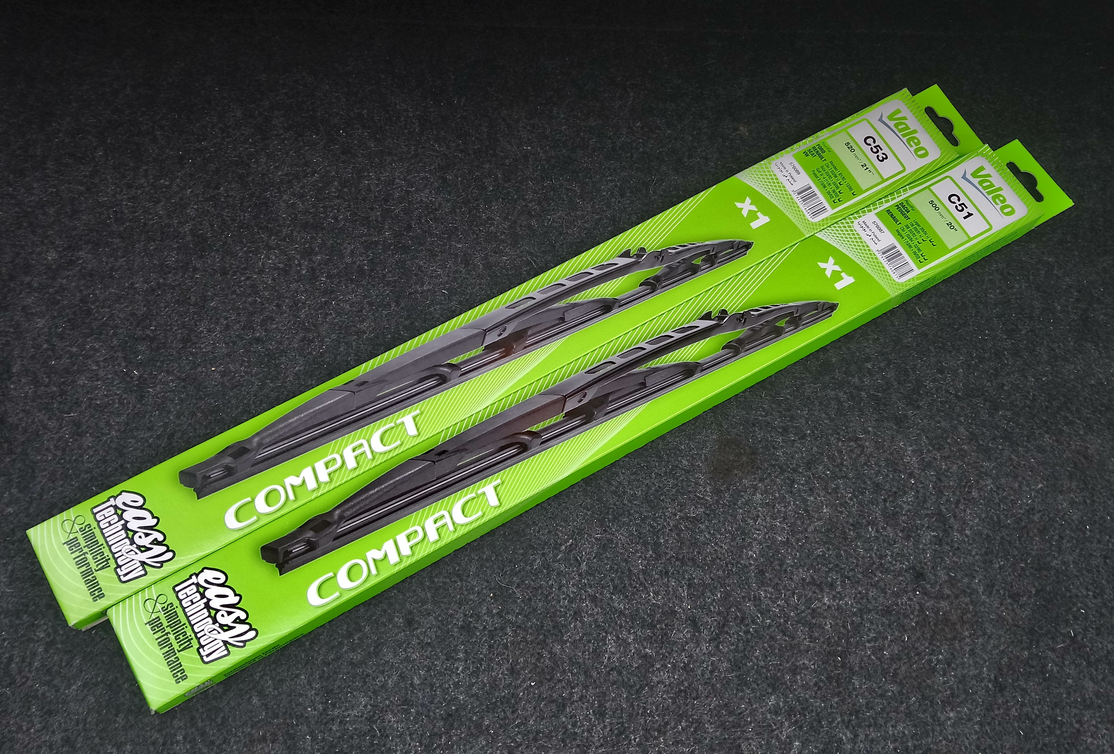

Pozatym na pokładzie nowe pióra wycieraczek. Zdemontowałem resztki starego Siemensa i jego podstawę przerobiłem na magnetyczny uchwyt smartfona i zamontowałem radioodtwarzacz Pioneera. Mikrofon bardzo ładnie wpasował się w ramkę zegarów. Niestety zostały mi 3 kabelki. Jeden to sterowanie podświetleniem a pozostałe dwa? Który jest sterowaniem anteny?

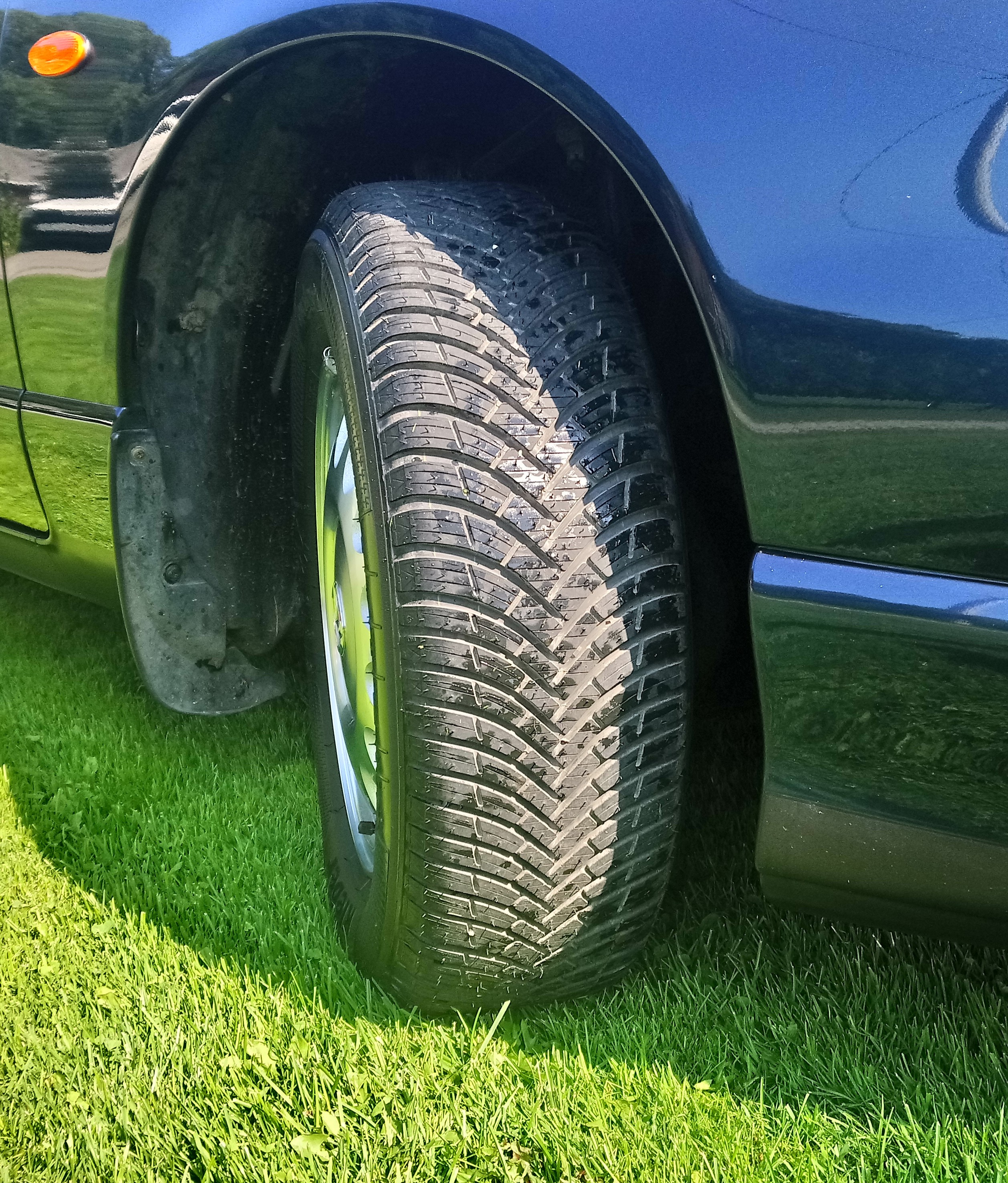

-opony wielosezonowe KLEBER.

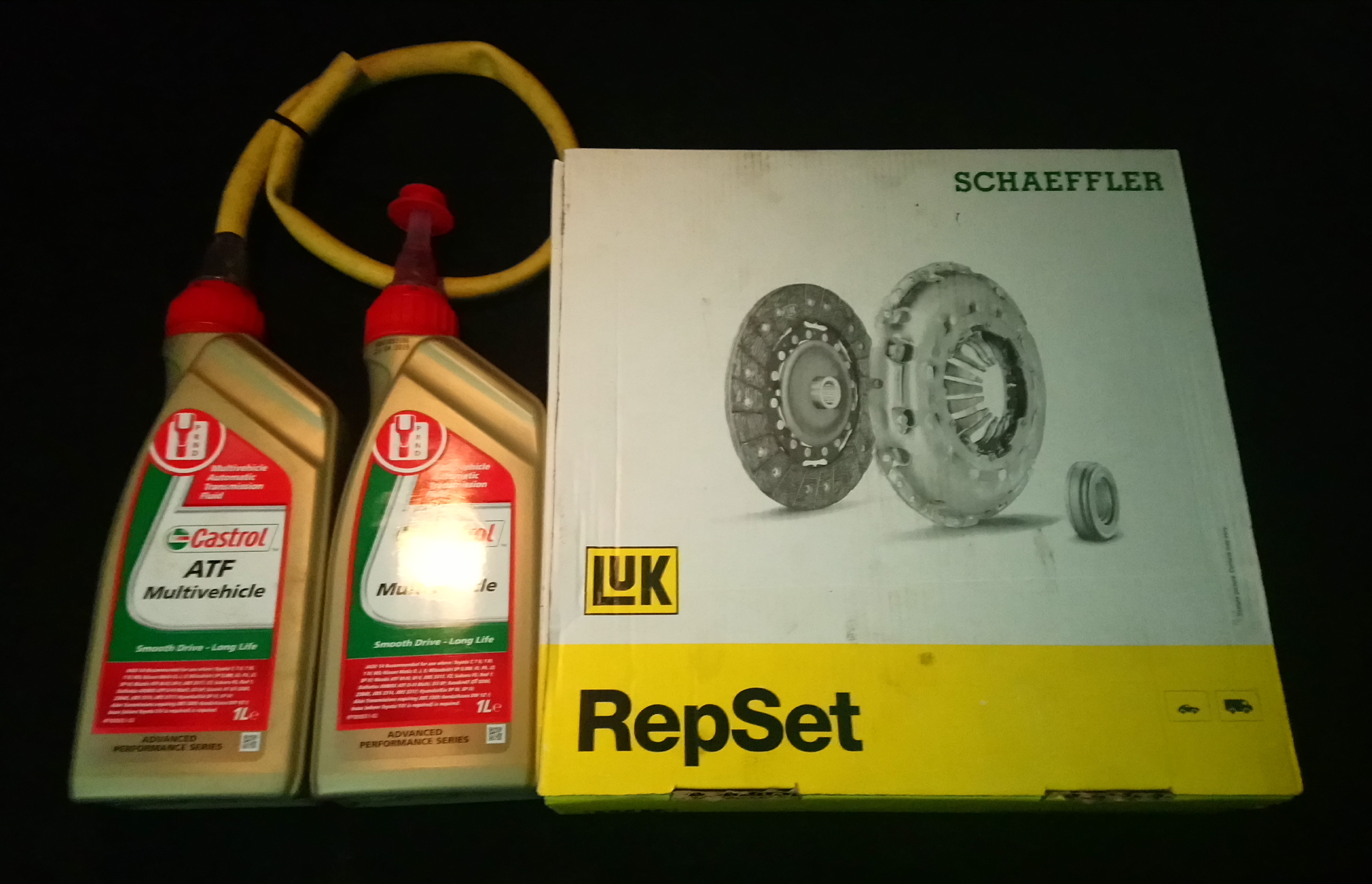

Przebieg 120600, na pokładzie nowe:
-kompletne sprzeglo, w pudełku LUKa było EXEDY
-łożysko wałka sprzęgłowego
-olej w skrzyni biegów, tym razem taki jak podaje instrukcja
-przegub napędowy wewnętrzny prawy
-został na nowo wklejony dekiel skrzyni biegów w związku z wyciekiem.
Po tych zabiegach przyjemna jazda stała się jeszcze przyjemniejsza. Sprzęgło pracuje dużo lżej i oczywiście bez spostrzeżeń z poprzedniego postu. Skrzynia pracuje też odczuwalnie lepiej ale w związku z wymianą sprzęgła nie będę tej zasługi przypisywać nowemu olejowi. Wyjeżdżony też został drugi zbiornik paliwa od zakupu, tym razem spokojna jazda pozamiejska dała wynik 8.9l/100km.

Postprzez Dymian » 13 paź 2019, 16:26
Jak wrażenia na tych oponach po ostatnich deszczach etc.?
Od: 24 cze 2013, 20:33
Posty: 604 (0/1)
Skąd: Lubelskie
Jest Phaeton.
Postprzez Kubus88 » 13 paź 2019, 20:31
Na mokrym zrobiłem może z 50 kilometrów jak dotąd, nic nadzwyczajnego nie zauważyłem... Ale ja jeżdżę raczej spokojnie.
