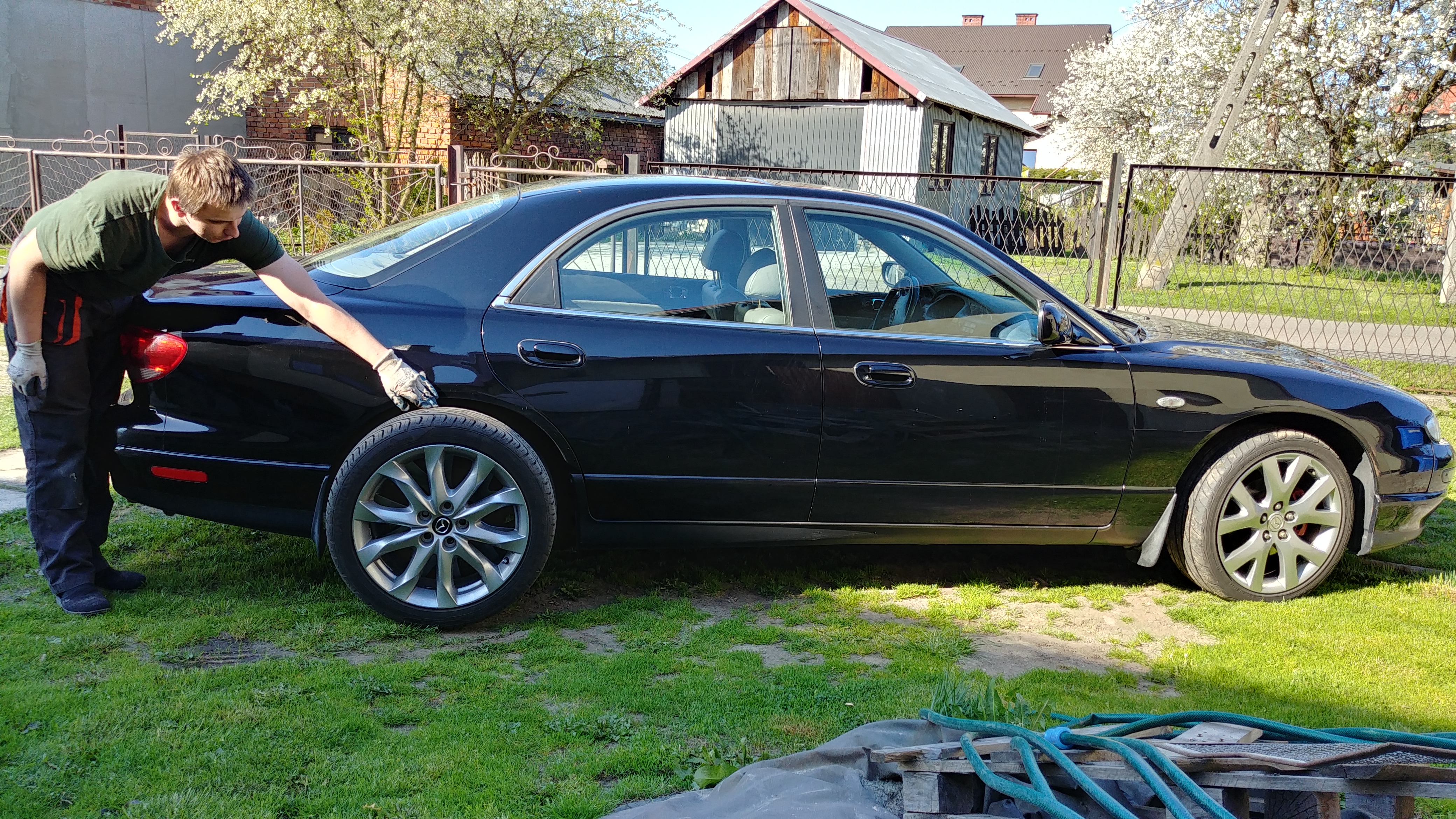

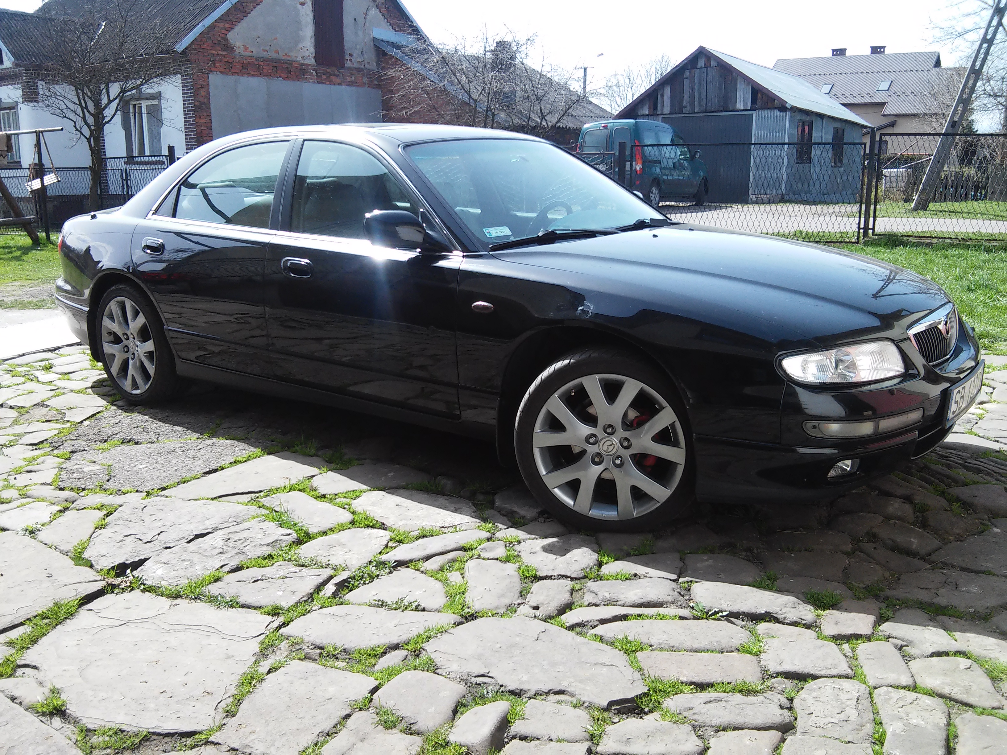

Postprzez ProboszczV6 » 12 lis 2018, 20:26
Hmm, chyba wbije ci klina... albo dwa...
Felga z nowej Mazdy 3, i z przodu felga z Mazdy CX7:

Postprzez deejay27 » 12 lis 2018, 20:46
Hheeh Proboszcz, ja rozumiem że jest wiele fajnych felg , ale nie dostane takich wraz z oponami za cenę oklepanych Rexów Z tych dwóch co pokazałeś to tylna z Mazdy 3 jak najbardziej , ale ta z przodu bleee

Postprzez DR2K » 14 lis 2018, 21:24
Proboszcz a to są 18 ?? i te z 3 i cx7 ?? no i na jakiej oponie jeszcze obie felgi są ?

Postprzez ProboszczV6 » 14 lis 2018, 21:44
M3: 215/45/18
Cx7 225/40/18
fakt, na tym zdjęciu felgi z CX7 nie wyglądają korzystnie, muszę zrobić lepsze... albo wykopać stare
Wizyta u Przemka dawno temu

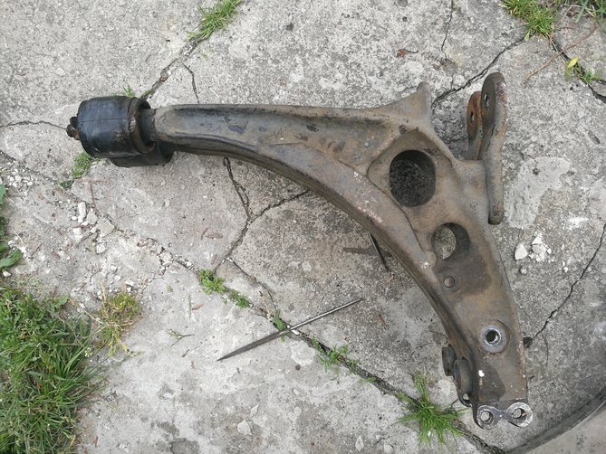

Postprzez Beny » 19 lis 2018, 22:53
Sprawdziłem w moim temacie tuleja jest febesta,zmieniana w maju będzie miała nie wiem ze 4tys przejechane i by sie rozleciała?
Te wahacze bym odpuścił,nie wiem co mechanik tam wypatrzy ale założone sa lewa i prawa strona z polifta tez w maju i były w bdb stanie.
Miałem kupione 2szt febesta,ale jak zobaczyłem że te z demontażu sa dobre to je założyłem.
O to Ci chodzi?

Postprzez deejay27 » 19 lis 2018, 23:31
Tak, dokładnie , ale tak jak rozmawialiśmy przez tel , one luzów jako takich nie maja, ale guma jest już spękana , stąd mechanik powiedział że długo nie pociągną raczej, ale to jest mały problem gorzej jest z tuleją środkowego, ale tu nie będe wydziwiał i kupie febesta

Postprzez szkodnik_byd » 20 lis 2018, 00:05
Czy to nie jest Tuleja olejowa, wymieniaj dopiero jak wyleci olej

Postprzez Beny » 20 lis 2018, 08:23
deejay27 napisał(a):one luzów jako takich nie maja, ale guma jest już spękana
A widziałeś te spękania?

Postprzez ProboszczV6 » 20 lis 2018, 09:04
Miałem okazję jechać tym samochodem więc się wypowiem :] auto było u mnie kilka godzin.
Podczas jazdy czułem luzy tulei na wahaczu środkowym chyba lewym, później Przemek z tym zrobił.
Gumy stabilizatora, serwis Mazda ~25zł za sztukę... muszę sprawdzić numer katalogowy bo mam zapasowe to ci napiszę później.
Klocki hamulcowe kup "ServiceParts" komplet 70zł kosztuje i jest to najlepsza opcja do tego samochodu.
To, że tuleje tylne są delikatnie spękane, to nie znaczy że trzeba je wymieniać już, mimo delikatnych powierzchownych spękań tuleje będą trzymały sztywność. Akurat te gumy da się sprawdzić na szarpakach na SKP.

Postprzez DR2K » 20 lis 2018, 11:16
Olejowe to tylko ori są :D reszta to tylko guma hahaha alternatywą są poliuretany mam założone i działa to dobrze :) jak coś jest wątek które można już zamawiać sobie, obecnie projektowane są jeszcze środkowe.
Zazwyczaj jak te dolne są rozwalone to samochód zaczyna pływać jeśli jest ok to zostaw je ;)

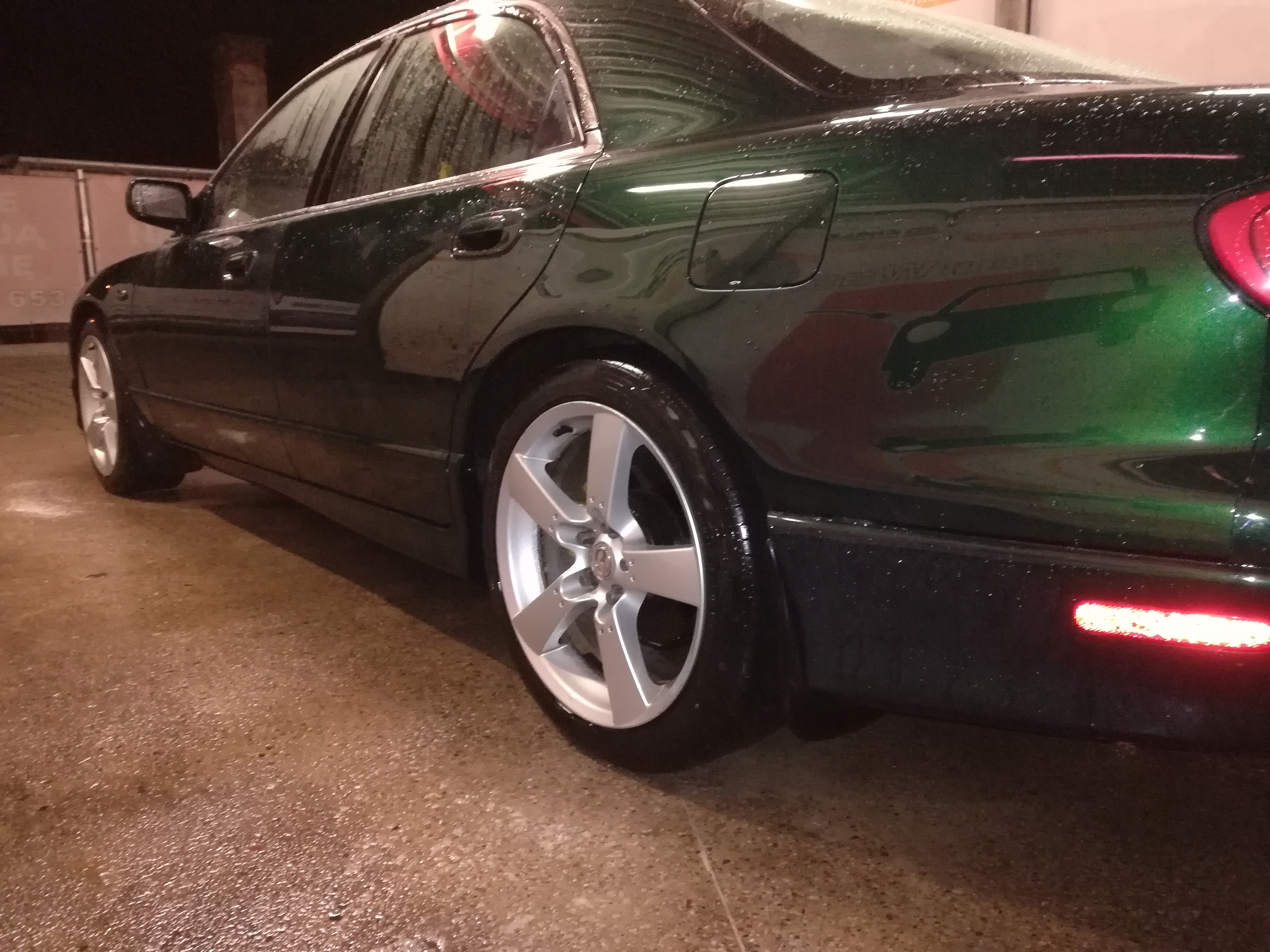

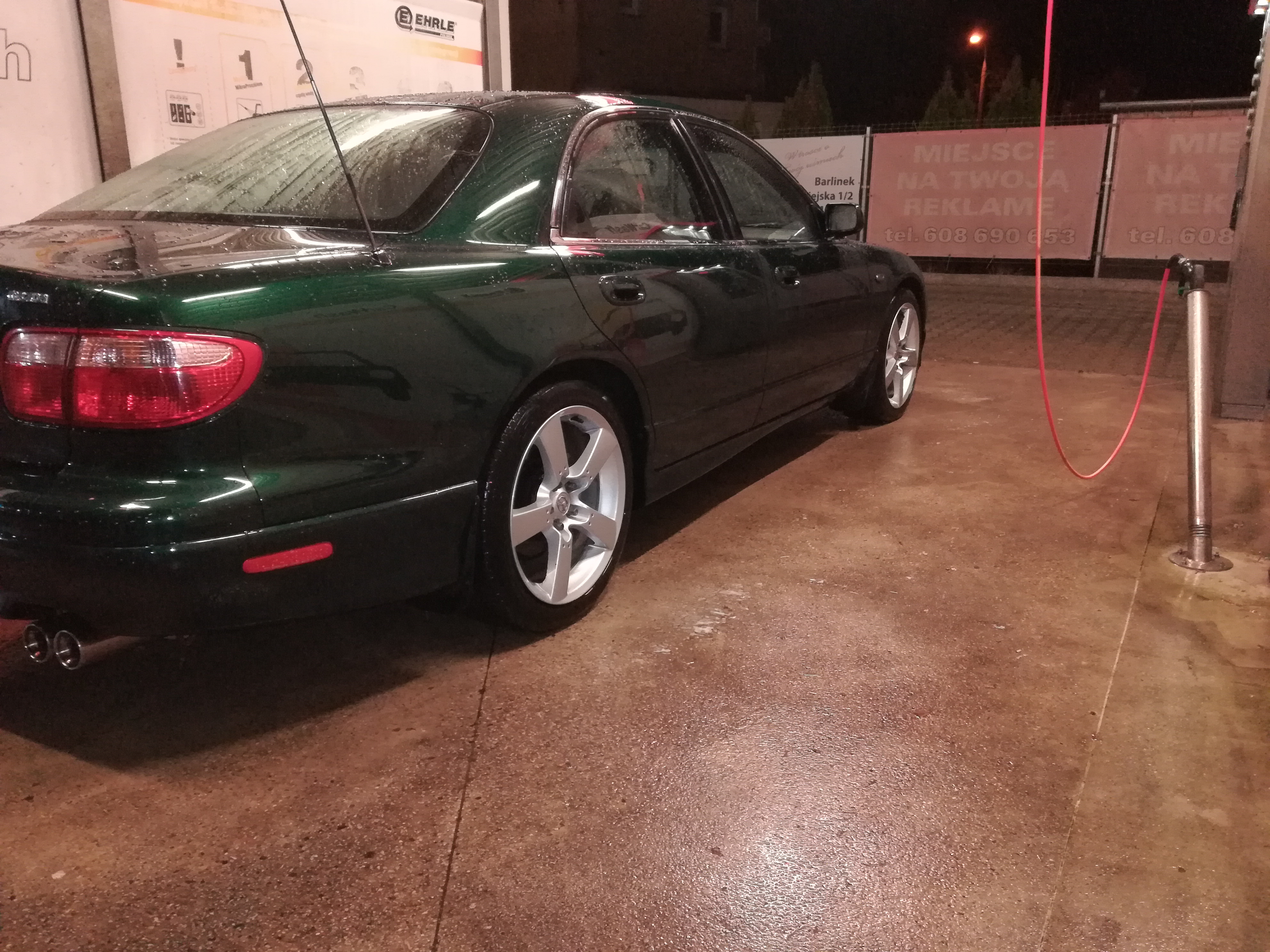

Postprzez deejay27 » 22 lis 2018, 19:56
Mróz idzie ale Madzia czysta być musi :)

Postprzez Beny » 22 lis 2018, 20:11
ehh co ja narobiłem <glupek2> oklepana bo oklepana ale jest dobrze <serduszka>
