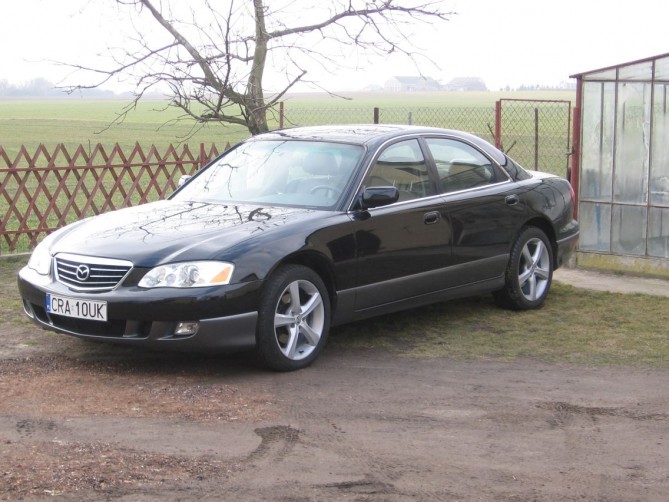

Postprzez jedrzej07 » 7 lut 2014, 11:06
Bounty napisał(a):Ladniutka:)
Dzięki ;)
Najpierw dodałem lampy i za krótką chwilę felgi ;) po prostu przegapiłeś albo za szybko przeczytałeś zanim dodałem felgi <bicz>
ET 46 i szerokość 7.5 także do błotnika na zewnątrz pasują tak samo praktycznie jak ET40 i 7J
Opon jeszcze nie założyłem i w całości nie miałem okazji przymierzyć zestawu, ale jak przymierze to oczywiście fotki wpadną ;)
Sam robiłem, wypiaskowałem najpierw swoją sprężarką i pistoletem do piaskowania, potem trochę papieru ściernego i gdzie trzeba to poszło trochę szpachli.
A potem malowałem podkładem akrylowym DECO COLOR, następnie farba do felg DECO (poniżej) i na koniec bezbarwny też z DECO.
Takim zestawem malowałem 4 czy 5 lat temu felgi ORI z X6 i do dziś ładnie wyglądają a jeżdżą u ojca zimą

Postprzez deejay27 » 7 lut 2014, 16:56
Pamiętam jak kilka lat temu takie Alessio , to był szczyt marzeń w 17 calach:) Dziś już takiego szału nie robią , lecz nadal są bardzo fajne. Mam nadzieję że to oryginał , bo słyszałem o wielu podróbkach , a nawet w oryginale za trwałe nie były i szybko można było je pokrzywic. Ciekawe jak będą się prezentowac na Xedzie. Pozdrawiam...

Postprzez jedrzej07 » 7 lut 2014, 17:58
Mi się zawsze ten wzór podobał ;) Teraz była okazja kupić. Technicznie jest wszystko z nimi OK, tylko problem z tym lakierem był – co udało się ładnie opanować

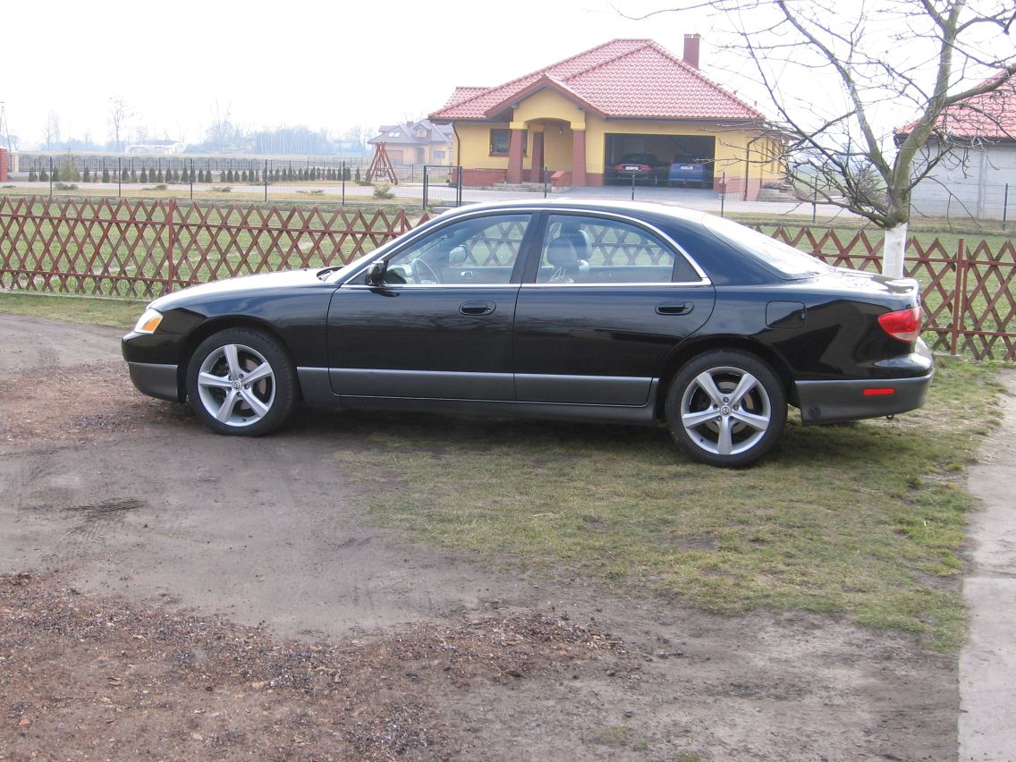

I jeszcze w ramach pocieszenia fotki na nowym felunku (założone w wolnej chwili aby nacieszyć oko, ale na razie jeszcze zimowe wróciły przynajmniej do końca miesiąca)
