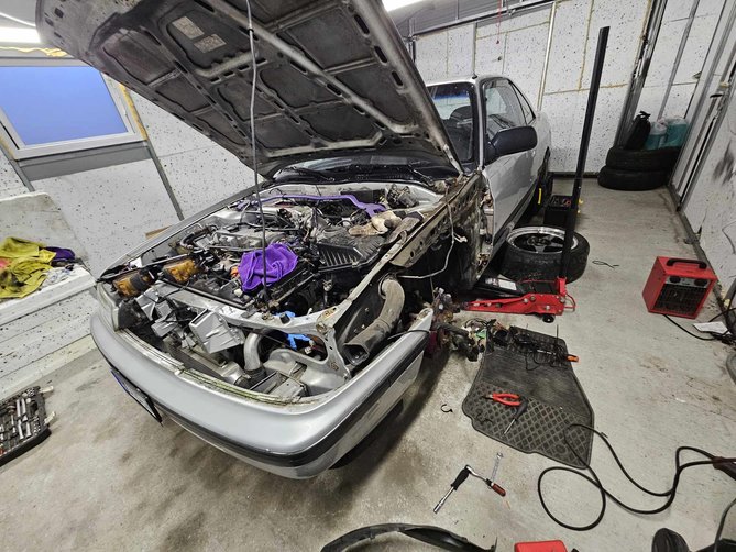

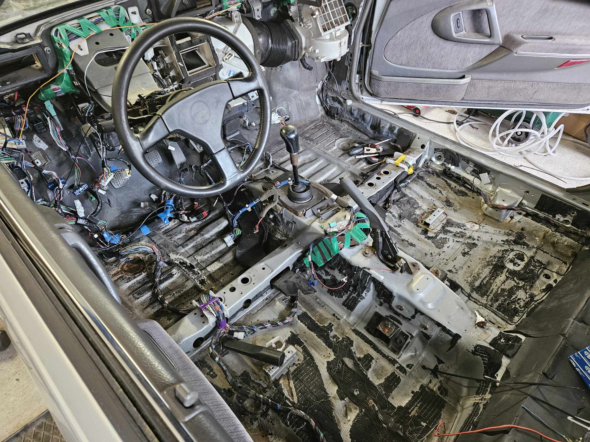

Auto to Mazda 626 Coupe z 1987 roku, seryjnie było to 2.0i.

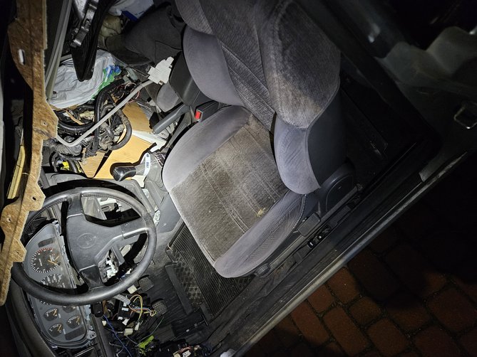

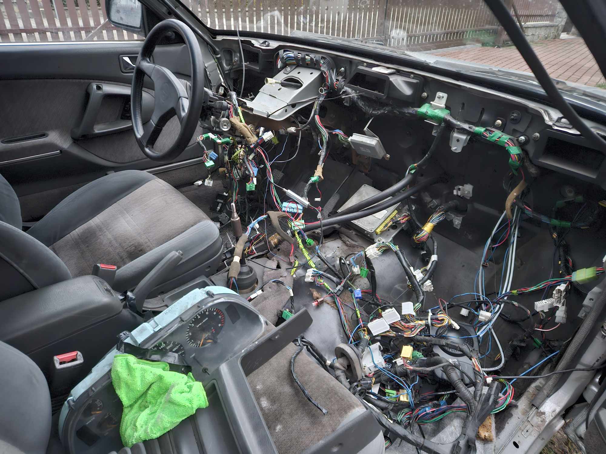

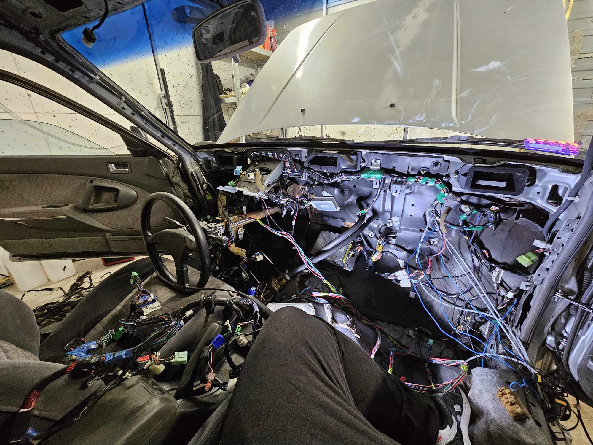

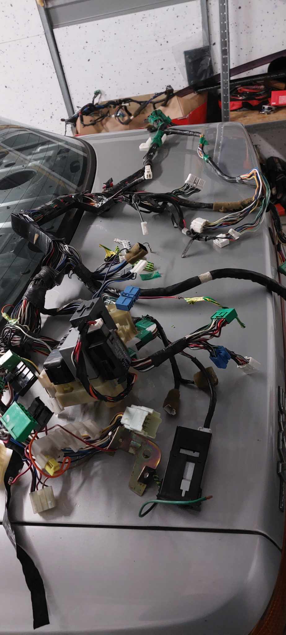

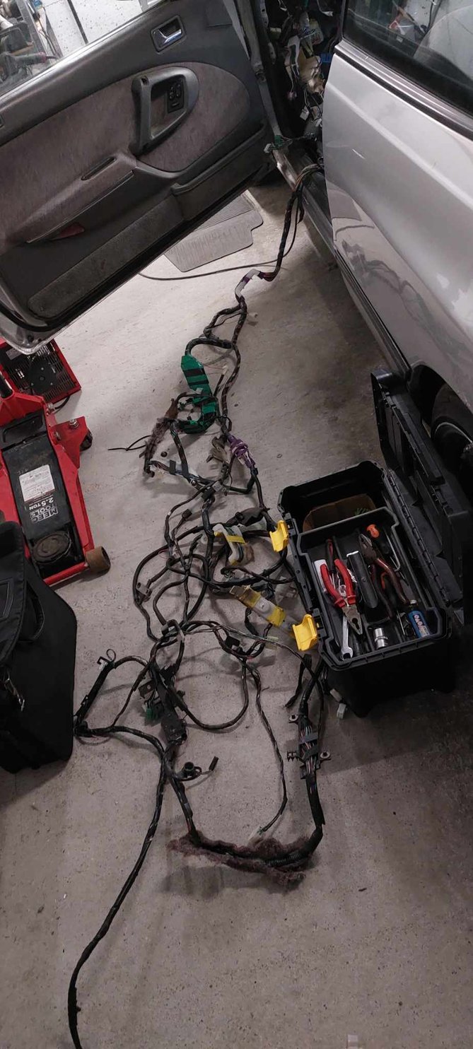

Po zakupie była już po swapie na 2.2t po remoncie, odpalonym na ECU poliftowego Probe i z całą wiązką wnętrza z Probasa. Mazda odpalała, jeździła.
Powodowało to, że praktycznie nic we wnętrzu nie działało, a światła były podłączone na patencie.
Po długich wieczorach podjąłem decyzję, że nie kombinuję na wiązce z Probe, bo posiada ona lekko 3x więcej przewodów i możliwości – przywracam Mazdę do bycia mazdą, a zostawiam wiązkę silnika do ECU z Probe i jakoś to będzie <lol>
Efektem tego było, że auto nie odpalało.
Tak to wyglądało:

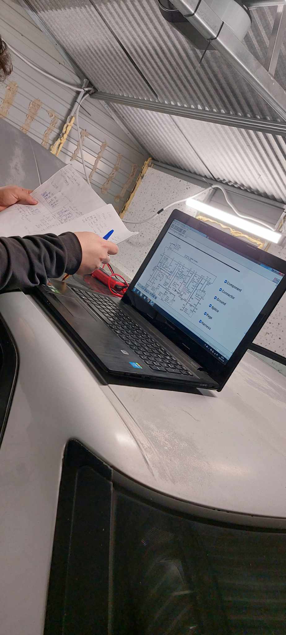

Studiując szczątkowe schematy wiązek do 626 2.2 turbo i kontrując je z pełną serwisówką z Probe udało się znaleźć jakąś logikę i po wielu wieczorach w garażu udało mi się zrobić 2 adaptery – jeden łączący wiązkę Emission z Front (światła, zasilanie) drugą łączącą Emission z Dashboardem. Niestety nie udało mi się dostać żadnych schematów do 2.0i, więc misja była trochę na włosku.
Nie jestem też elektrykiem samochodowym, mechanikiem trochę tak, ale jestem uparty w kwestii aut.
Finalnie udało się, auto odpaliło, działają także światła szyby itp.

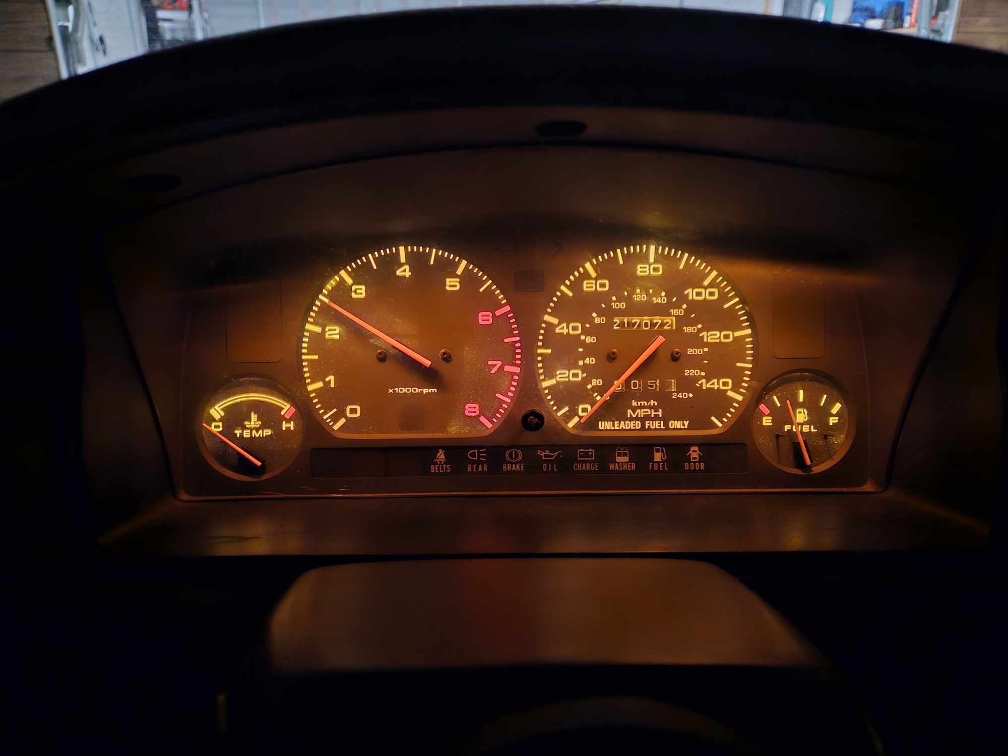

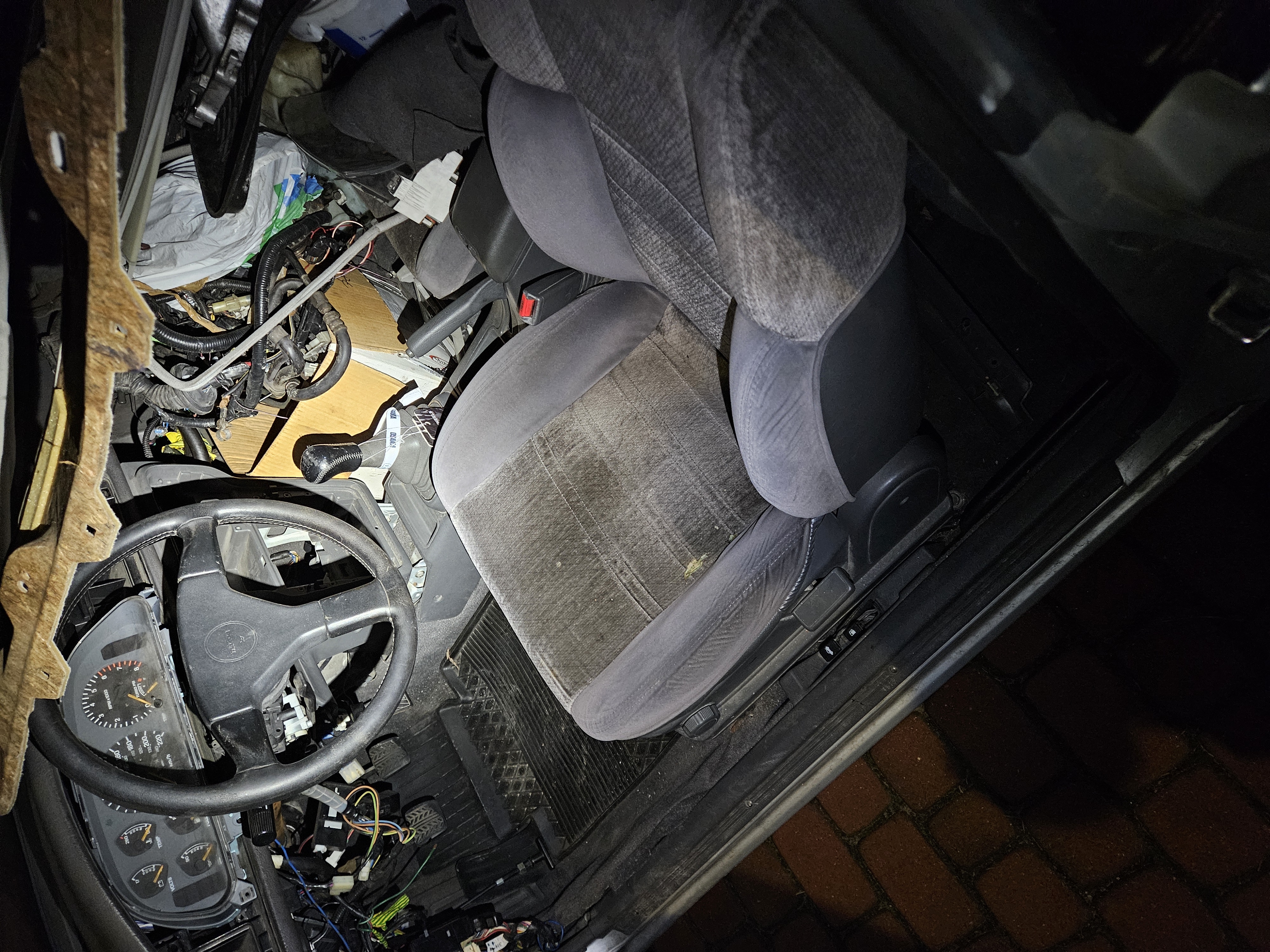

Postprzez MrShaleck » 3 kwi 2024, 17:53
Dobra, to dorzucam informacji :)
Mam teraz kilka dni przestoju, bo mam troszkę problemów z psiakiem, ale przez święta udało się:
1. Odpalić zegary – działa wszystko, prócz kontrolki drzwi, ale to jest kwestia czegoś innego
2. Paliwo już działa jak trzeba
3. Uruchomić wentylator chłodnicy <jupi> to było mega ważne
4. Uruchomić klaksony, które chyba się zepsuły po 1 bipnięciu
5. Przerobiłem zegary USDM Automat na Manual – wywaliłem sekcje z biegami
First start:
I tu już ładnie chodziła:

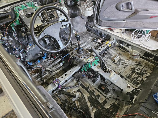

Postprzez MrShaleck » 8 kwi 2024, 14:26
Byłem przekonany, że wrzuciłem tu wczoraj posta :|

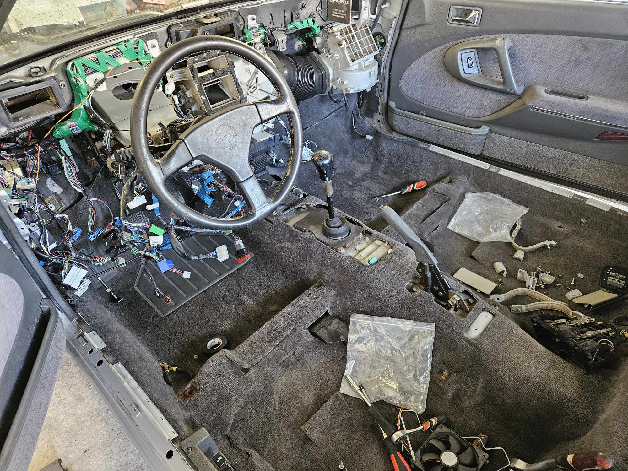

Wczoraj udało mi się rozkminić kabelkologię do oświetlenia tablicy i wstecznego. Wiązkę mam z hatchbacka, więc zasilanie wstecznych świateł musze wyciągnąć z wiązki lamp do klapy :)
Udało się także:
– uruchomić wycieraczki, był wsadzony bezpiecznik 5A, a mechanizm miał duży opór i go paliło
– uruchomić oświetlenie wnętrza tj zapalniczka, schowek
– uruchomić wentylator nawiewu, ale muszę druciki oporowe ogarnąć, bo są uszkodzone
Nie działa mi jeszcze centralny zamek. Wydaje mi się, że gdzieś nie ma sygnału do CPU.
W ostateczności sobie dołożę coś.
Pozostało mi polutować adaptery i będę powoli składał wnętrze.

Postprzez MrShaleck » 11 kwi 2024, 06:56
Update na 10.04.2024r :

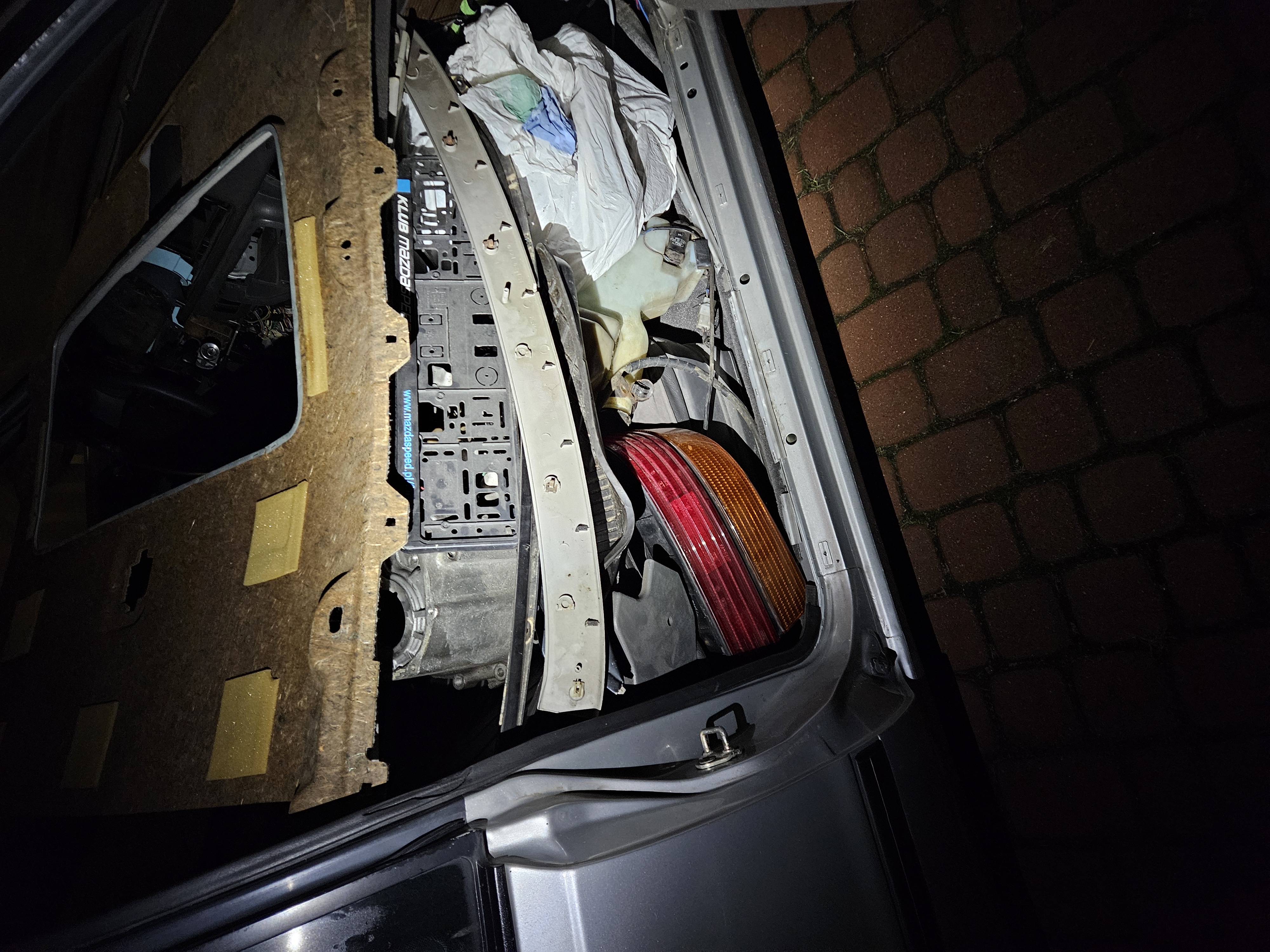

Udało się ogarnąć światło przeciwmgłowe tył – w sumie to dość, ciekawe, bo myślałem, że przełączniki przedlift/polift nie różnią się niczym, a jednak nie działał, bo miał zamienione zasilanie główne z oświetleniem. Zmieniłem piny w kostce i śmiga :)
Oświetlenie tablicy już działa, posłużyłem się gumową uniwersalną oprawką do W5W, lekko przyciąłem i pasuje idealnie.
Zasilanie do wstecznego jest już puszczone, pozostało wymienić czujnik na skrzyni.
Dalej nie wiem co jest z centralem, ale przypuszczam, że nie ma sygnału do CPU o stanie drzwi.

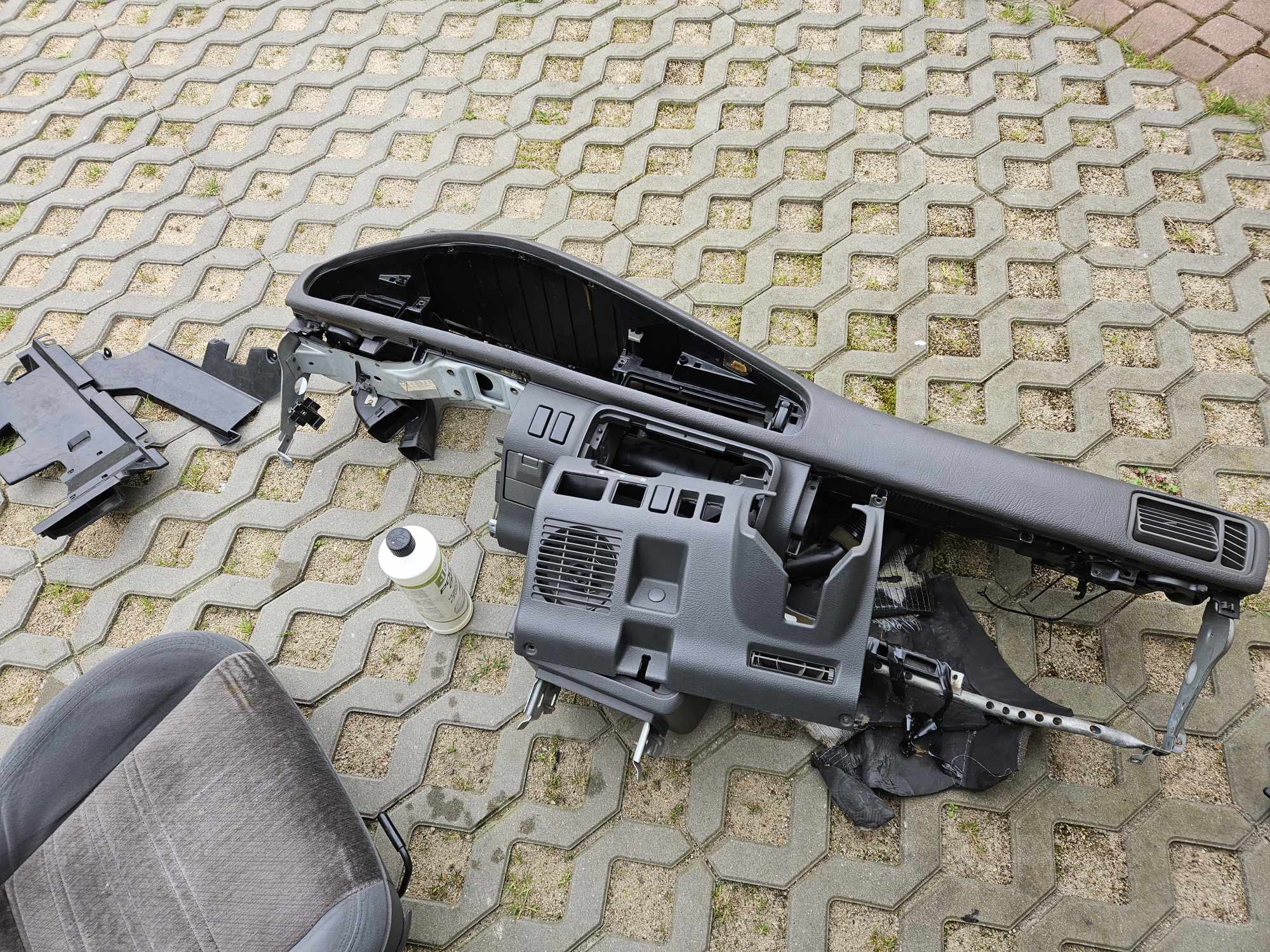

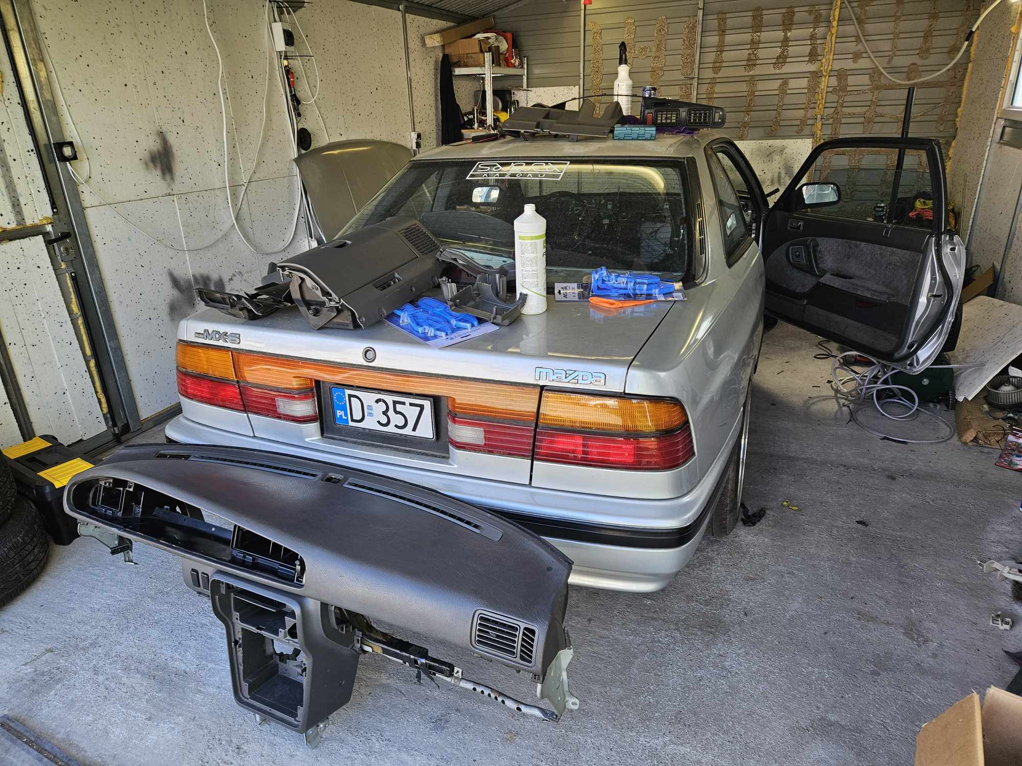

Postprzez MrShaleck » 14 kwi 2024, 09:32
Wczoraj kontynuowałem składanie, ale musiałem poprawić po blacharzu fachową naprawę tj. masa uszczelniająca prosto na rdze... przez co ciekło do środka przez podszybie.
Zrobiłem to mam nadzieje lepiej.

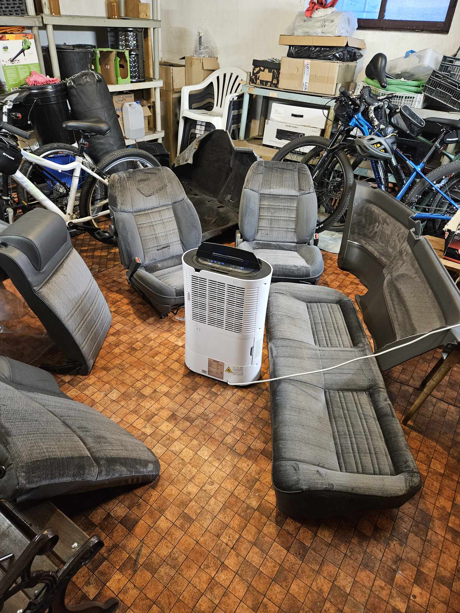

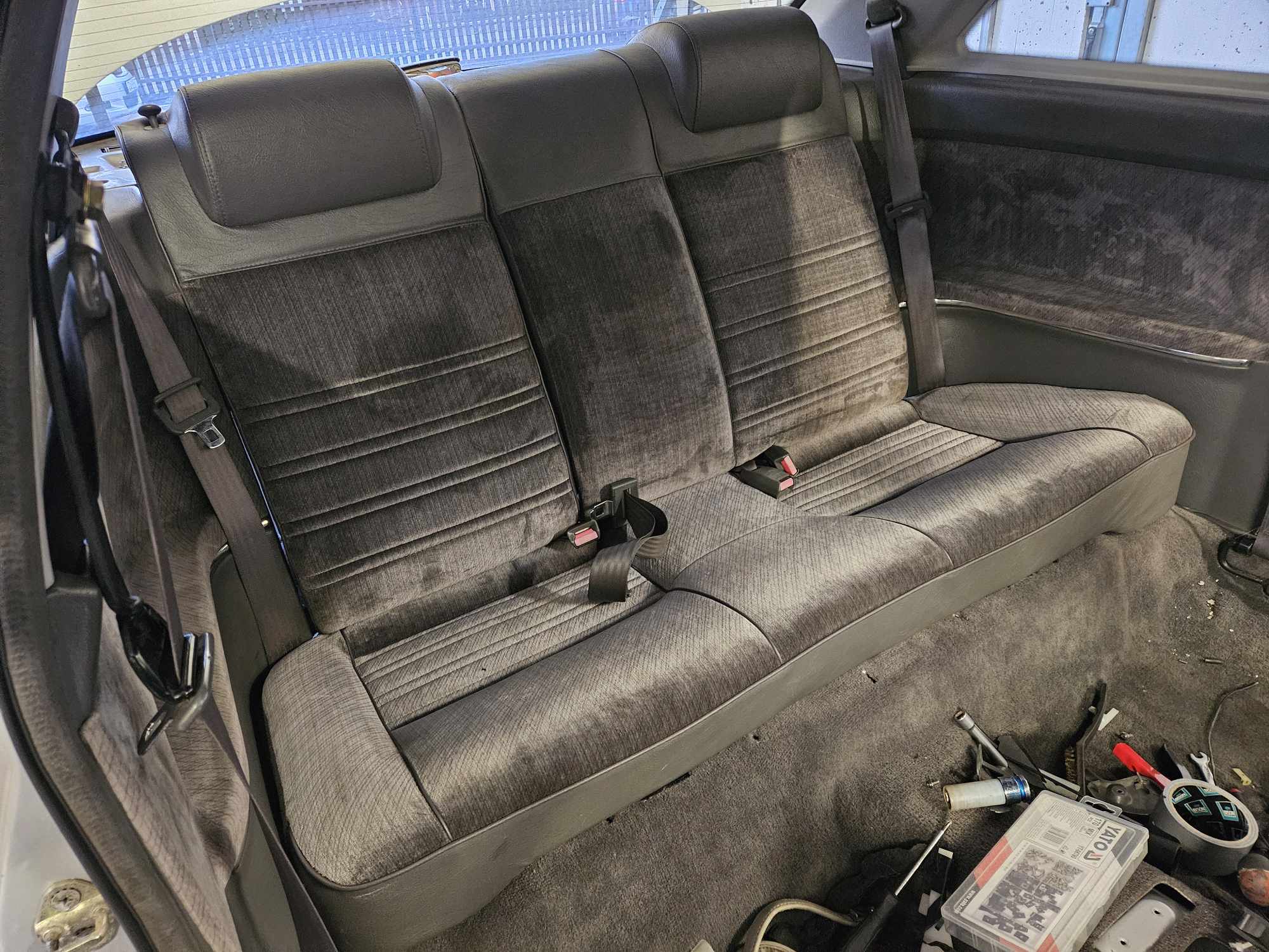

Poskładałem wentylację, poprałem wykładziny i fotele, wypędzelkowałem większość plastików, wywaliłem piankę pseudowygłuszającą :P
Dziś kontynuuję.

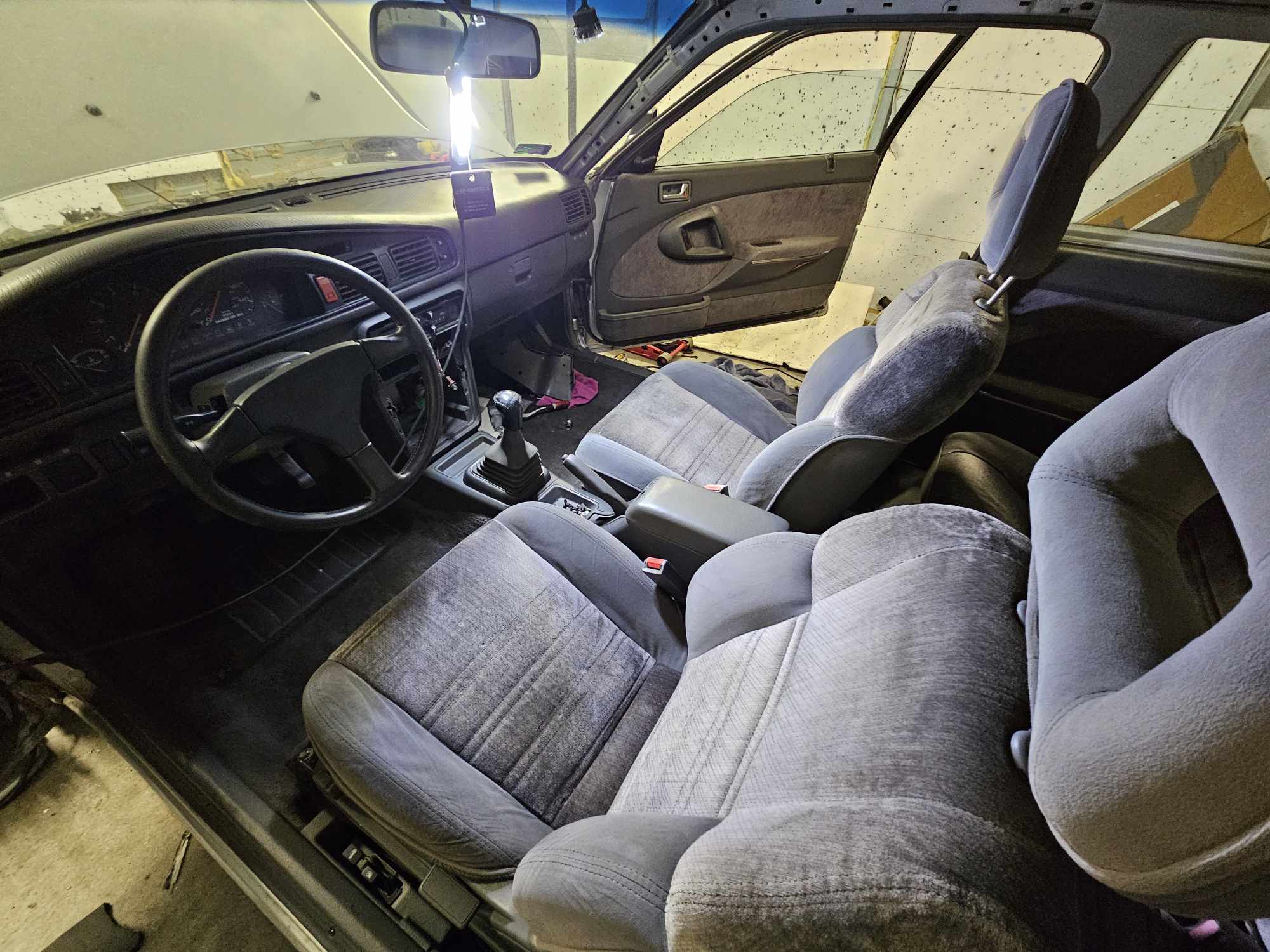

Postprzez MrShaleck » 14 kwi 2024, 21:36
Spiąłem poślady w ten weekend i w zasadzie odwaliłem kawał roboty.
Nie mam ciągle oświetlenia we wnętrzu, to jest do rozkminienia, ale reszta zdaje się działać.
Walczyłem jeszcze chwilę z wycieraczkami, bo ostatnio rozebrałem mechanizk – był zapieczony.
Poskładałem i nie trafiłem w synchronizację mechanizmu z silnikiem. Na szczęście udało się naprawić.

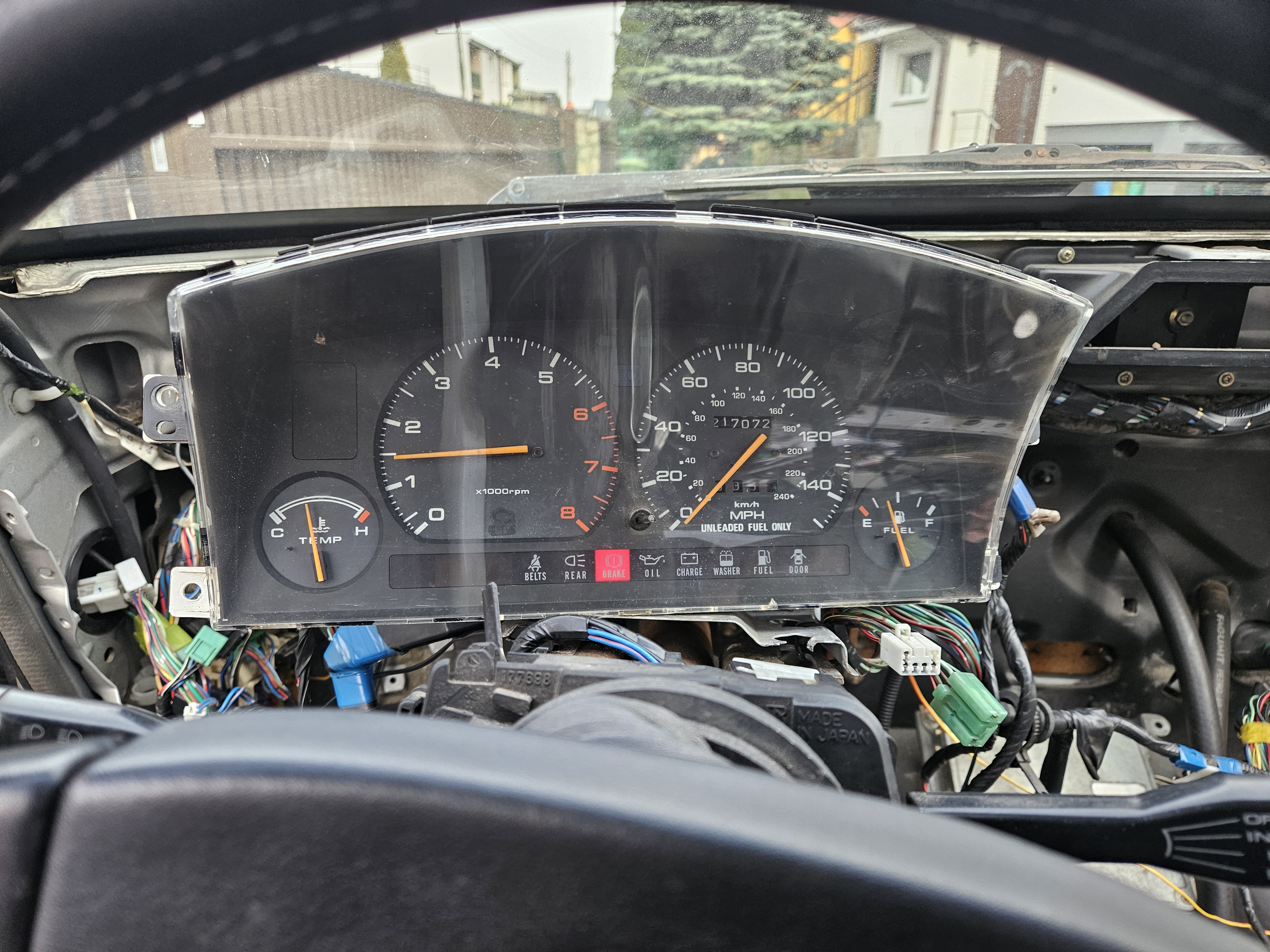

Trochę się zastanawiam nad tym oświetleniem zegarów. Przełożyłem zarówy z mazdy do zegarów USDM, ale chyba jednak mazdowa zieleń to lepsza opcja. Tylko, że te 'kondonki' zielone na żarówkach były już mocno wypalone i prawie nie było widać podświetlenia.

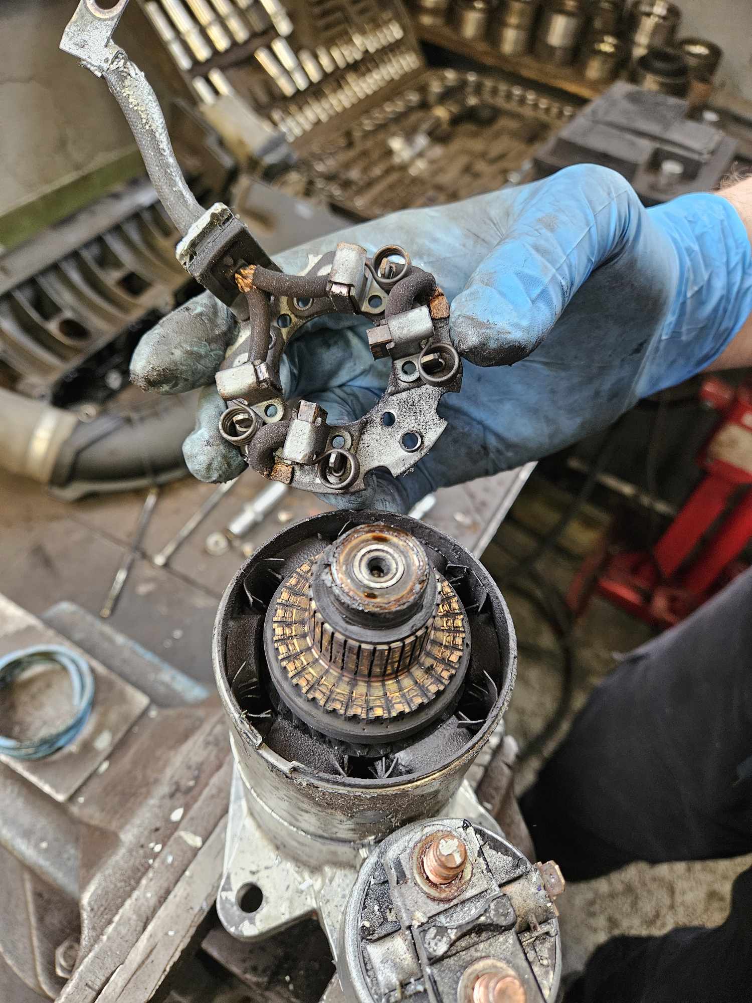

Postprzez MrShaleck » 17 kwi 2024, 11:57
Jednak zregenerowałem ten, po wyczyszczeniu wszystko wyglądało na dobry stan. Wymieniłem szczotkotrzymacz(?), wyczyścilem co trzeba, nowy smar i może pośmiga :)
Dopisano 17 kwi 2024, 21:59:
Rozrusznik śmiga.
Miałem też problem, bo nagle zaczęła mi falować na obrotach, ale okazało się, że jeden z czujników wody do ECU trzymał się na 3 drucikach z całego przewodu :D

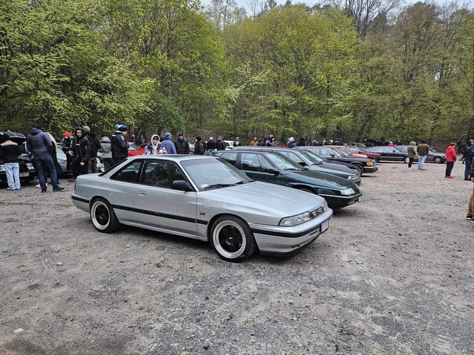

Postprzez MrShaleck » 21 kwi 2024, 20:44
Pierwszy spot klasyków/yountimerów zaliczony. Auto wzbudza zainteresowanie, jednak to dość rzadki model w wersji Coupe.
Musiałem chwilowo wyskrobac wszystko wkoło szyby i zakleić to silikonem, bo leciało do środka jak złe.
Po 1 deszczowym dniu był basen w aucie. Powoli negocjuję termin z blacharzem, by ogarnąć tą szybę i ramkę dookoła.
