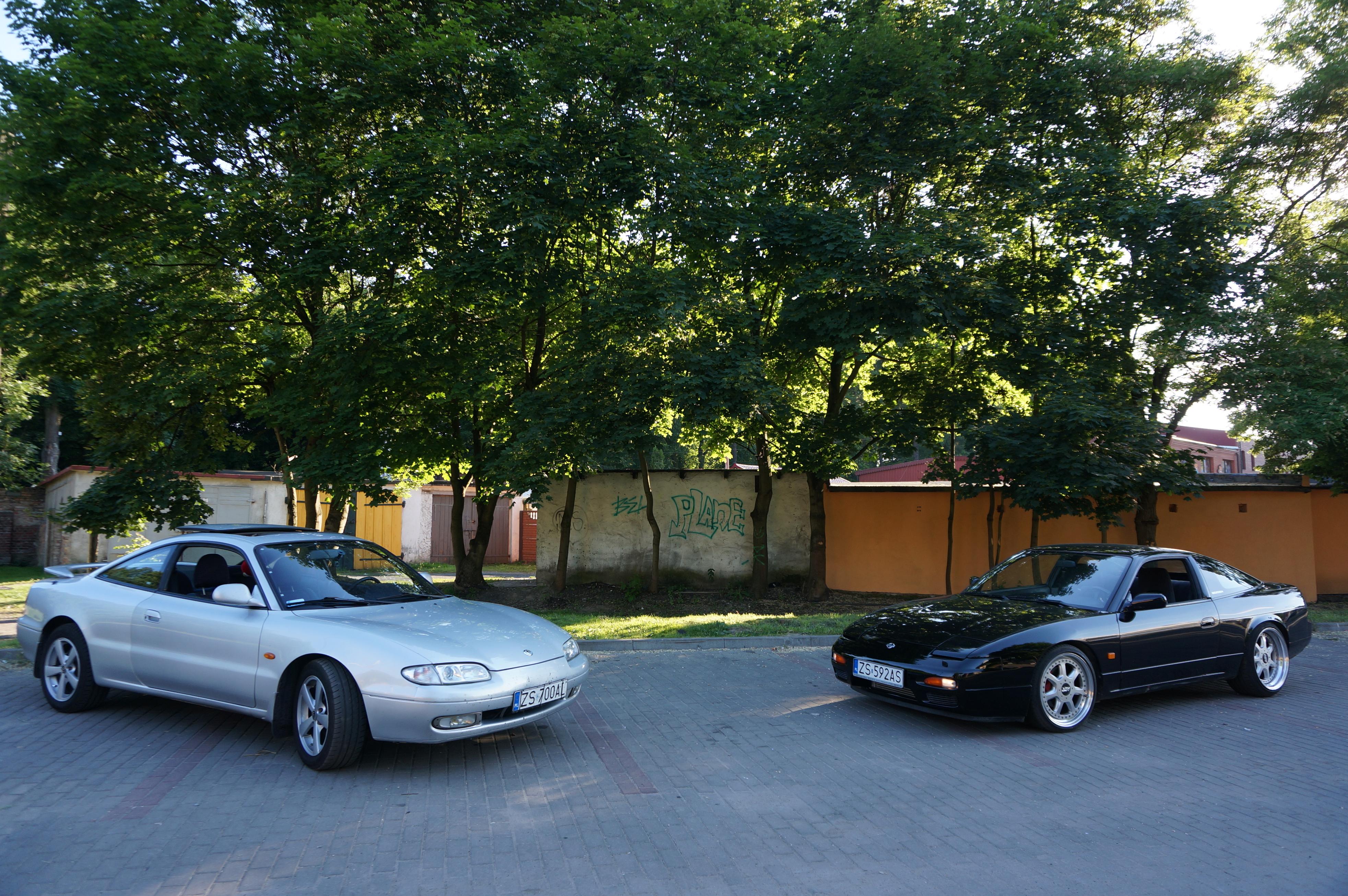

W końcu powstała historia mojej ślicznej! co niektórzy nie mogli się doczekać :p w miarę czasu będę uzupełniał wątek kolejnymi informacjami i zdjęciami więc proszę o cierpliwość <spoko>
Obecna MX-6 jest moją drugą madzią w życiu. Co tu dużo pisać... kocham to auto :) a, że miłość nie zna granic to... po pierwszą byłem w Wawie a po drugą w Gdyni ;p staram się wkładać w nią tyle sił i środków ile tylko mogę, czasem jej nawet zazdroszczę, że prowadzi lepszy tryb życia niż ja... :p
Kupiłem ją za śmieszne pieniądze od chłopaka który popełnił jeden mały błąd – przejechał się po mieście tym autkiem ze swoją żoną... niby nic w tym dziwnego aczkolwiek madzia stała na gwincie i trochę tą żonkę wytrzepało :D kazała mu się pozbyć tego auta i tak o to w tej historii pojawiłem się ja :D
Od czasu jak ją mam wsadziłem w nią nowe amory, sprężyny (gwint dalej posiadam, czeka do regeneracji :P ), tarcze i klocki hamulcowe, tylne jarzma (niestety od pana Kozłowskiego <płacze> <płacze> <płacze> – się skurczybyk ceni...), nowe audio (komplet bez tuby), nowy silnik (wtajemniczeni wiedzą o co kaman :D) a w tym silniku cały rozrząd, wszystkie czujniki, paski, rolki, świece, przewody i inne pierdółki które mnie denerwowały ;p z nowym silnikiem zmontowany został dolot na stożku simota i wydech na przelot – także i jedzie i warczy :D Alusy z poprzedniej madzi oddałem do regeneracji i założyłem na nie nowe laczki (z czego już w poprzednim tygodniu musiałem na przód znowu zakładać nowe bo się starły... <rotfl> ) a drugi komplet alusków na zimę czeka na jesień aż się nimi zajmę ;) i oczywiście na poprzednią zimę była porządnie konserwowana :D
Do zrobienia czeka mnie malowanie autka – chce odświeżyć kolor i zniwelować wszystkie rdzawy objawy a na koniec położyć ceramikę :D plus drobne detale tj, obszycie kierownicy, zaszycie dziurki (z czasem to może nawet i wymiana całego poszycia i obicia w kabinie). Byłbym w niebo wzięty jakby klimę udało by mi się zrobić :D ale to na samym końcu tych prac ;)
Na chwilę obecną pod maską siedzą 162 kuce – jak dobrze pójdzie to za chwilkę doskoczy gdzieś 30 kolejnych :D
I tak na zakończenie chciałbym szczególnie podziękować kilku osobom za chęci, czas, siły i pomoc przy tworzeniu tego projektu! Bez MariuS'a, Xed'a, Reiss'a, kamil'a'wlkp, michalk'a, Koci@k'a, Nightfall'a i Creanshaw'a nie jeździłbym dziś takim cudem :D <uklon> <uklon> <uklon>

A teraz trochę fotek (jak uda mi się je załadować :P )
więcej fotek będę dodawał z czasem ;) jedyna rzecz jaka teraz najbardziej mnie denerwuje to brak klubowych podkładek na blachy <płacze> zua pani rowerzystka mi je popsuła <killer> <snajper> ... Jakby ktoś takowe posiadał to z chęcią przygarnę – zobaczcie na smutny ryjek mojej madzi, że musi jeździć z blachą spiętą na paski... miejcie serce! :p
