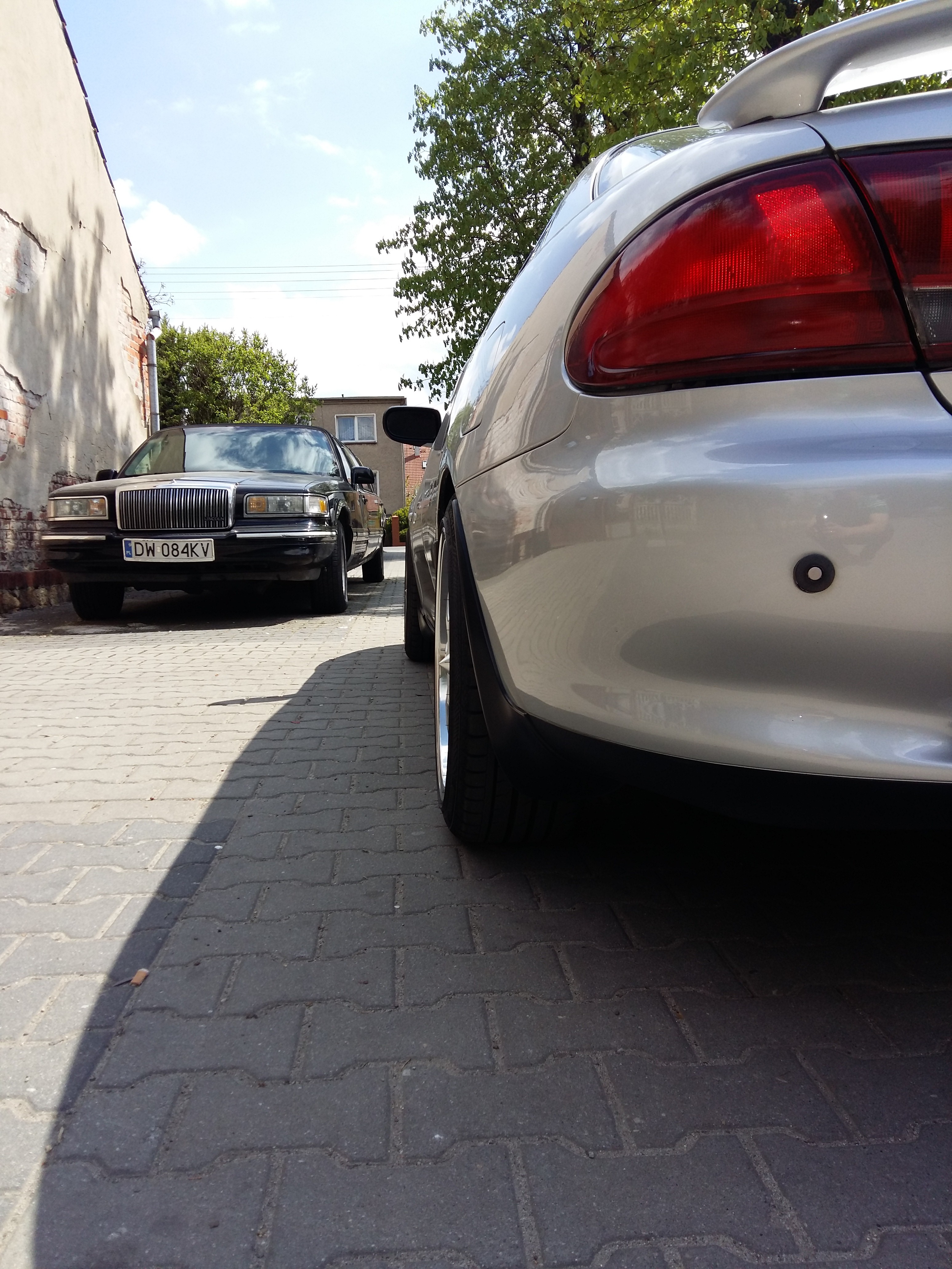

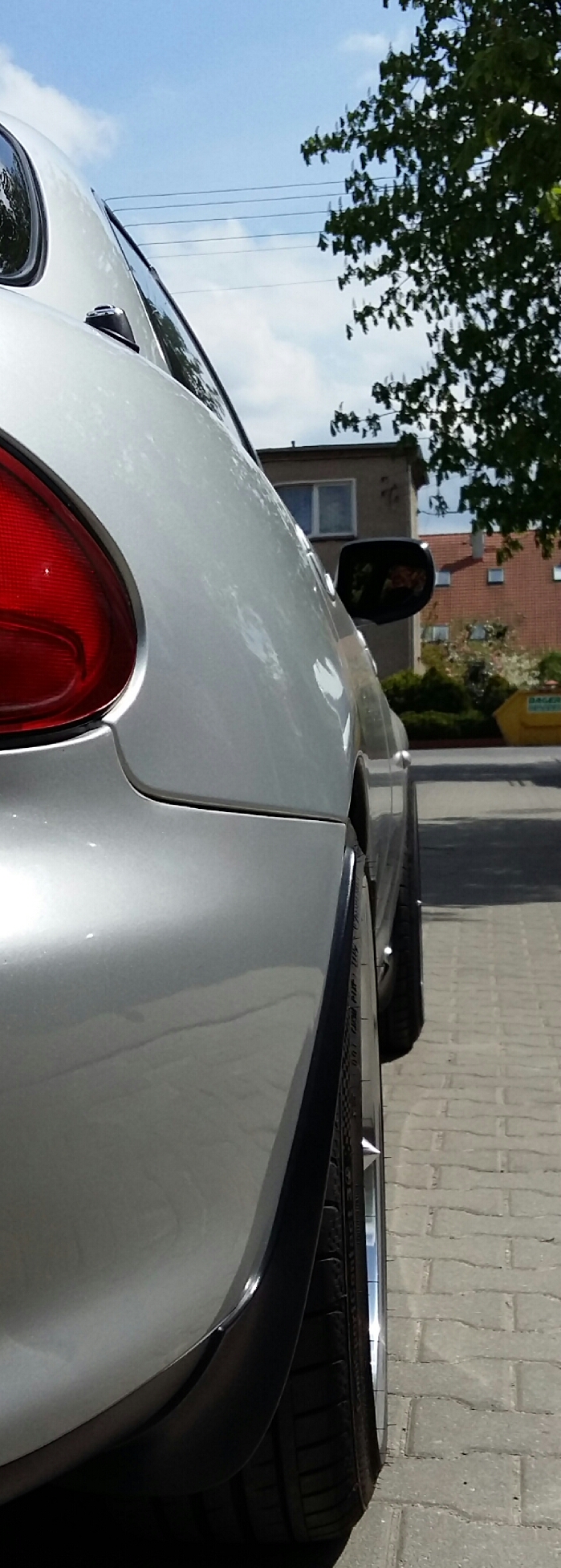

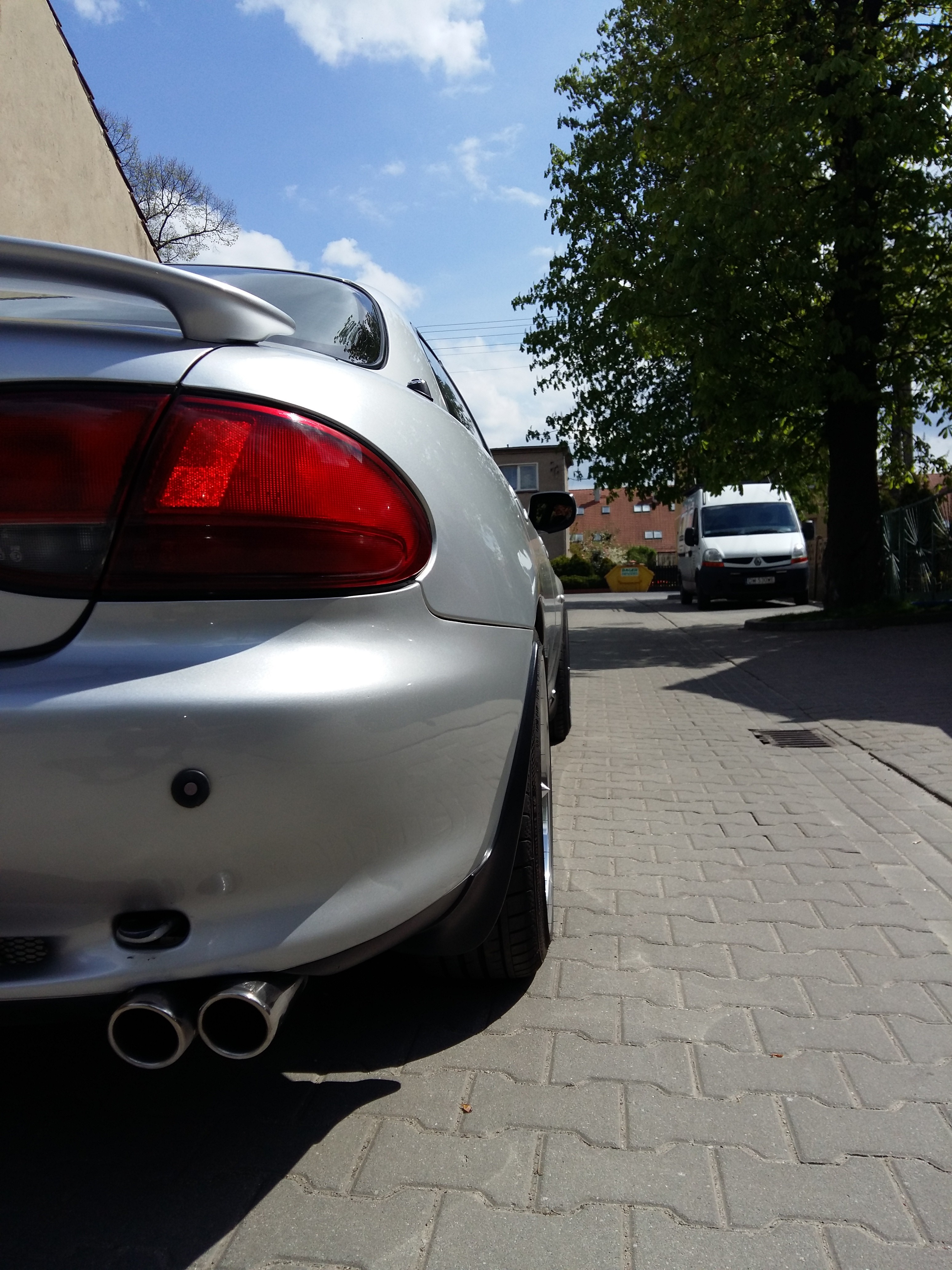

Postprzez risto77 » 2 maja 2016, 12:17
No i stało się:
"Poduszkowiec" wylądował
Lewa 1,5*
Prawa 1,5*
Wrażenia z prowadzenia za czas jakiś ;)

Postprzez Koci@k » 2 maja 2016, 12:20
Nooo teraz to wygląda zdecydowanie lepiej :D Super :)

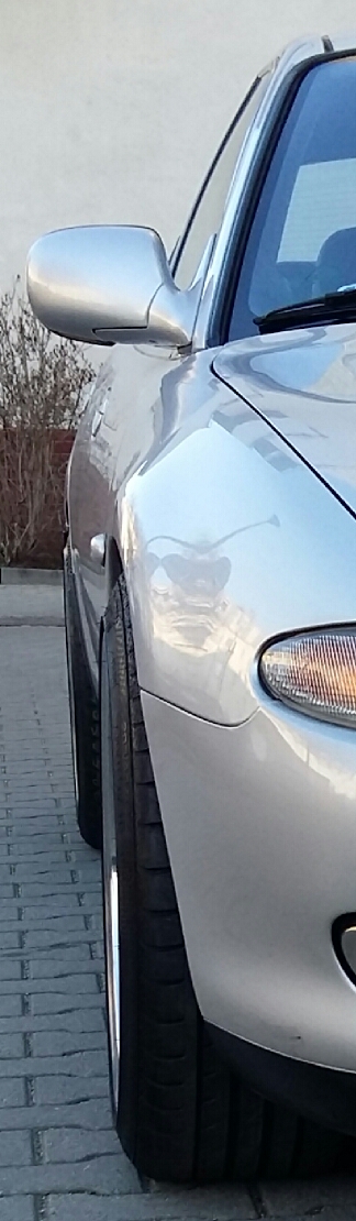

Postprzez risto77 » 2 maja 2016, 17:20
Nie mam co opisywać ani zdjęć z prac. Wstawiłem auto na warsztat i po 4h odebrałem gotowe z ustawioną zbieżnością. Cała operacja to koszt 150 PLN
Wrażenia z jazdy? Jakoś tak lekko się jedzie a w zakrętach jak po szynach. Fajnie odczuwalne na ślimakach dojazdowych do A4.
Widziałem w lusterku Octawię VRS chyba, jeśli dobrze się przyjrzałem i w miarę jak ślimak się zacieśniał to Skoda się oddalała. A na prostej doszedł mnie w moment. Po zjeździe ze ślimaka znów momentalnie mnie dogonił. Kiedy kierowca ów skody mnie wyprzedzał to dziwnie patrzył jakby nie wierzył, że tak można ...
Posłałem wiec w jego kierunku szczery uśmiech, bo nie mogłem się powstrzymać, i każdy z nas pojechał swoim tempem.
PS.
Jeśli ktoś jeszcze się zastanawia czy zrobić taki mod to niech przeczyta jeszcze x to co napisałem ale tym x ze zrozumieniem tekstu.
Dla porównania:
Przed ustawieniem negatywu
Prawa strona 1,5*
Lewa strona 1,5*
