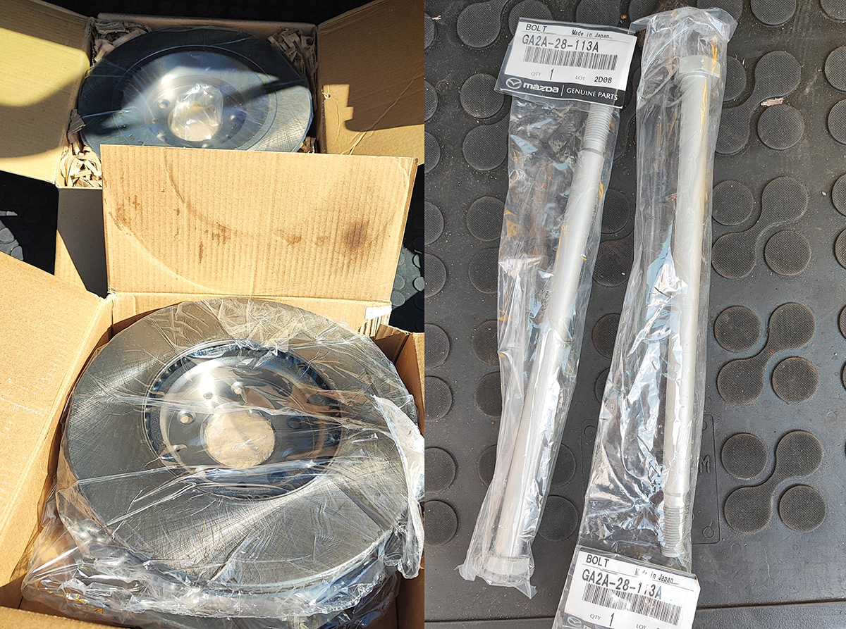

Postprzez DamianMX6 » 20 lip 2022, 11:10
Kompletowania c.d. Przyszły nowe tarcze hamulcowe do zacisków z MPSa. oraz śruby do tylnej zwrotnicy. Wrzucam fotkę z numerami może komuś się przyda.
Dopisano 20 lip 2022 16:25:

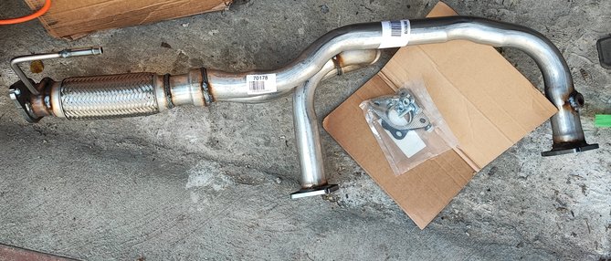

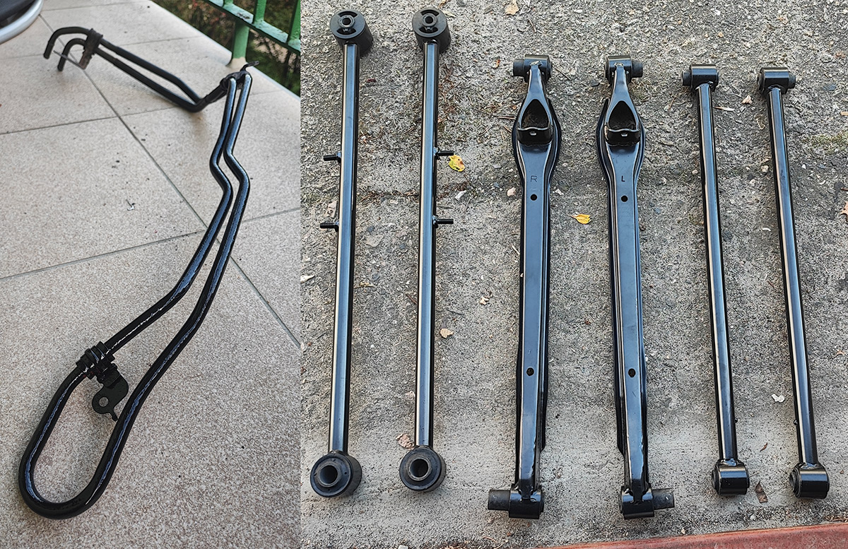

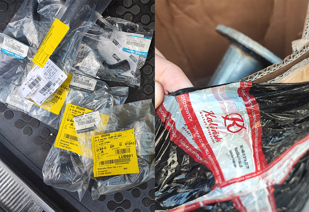

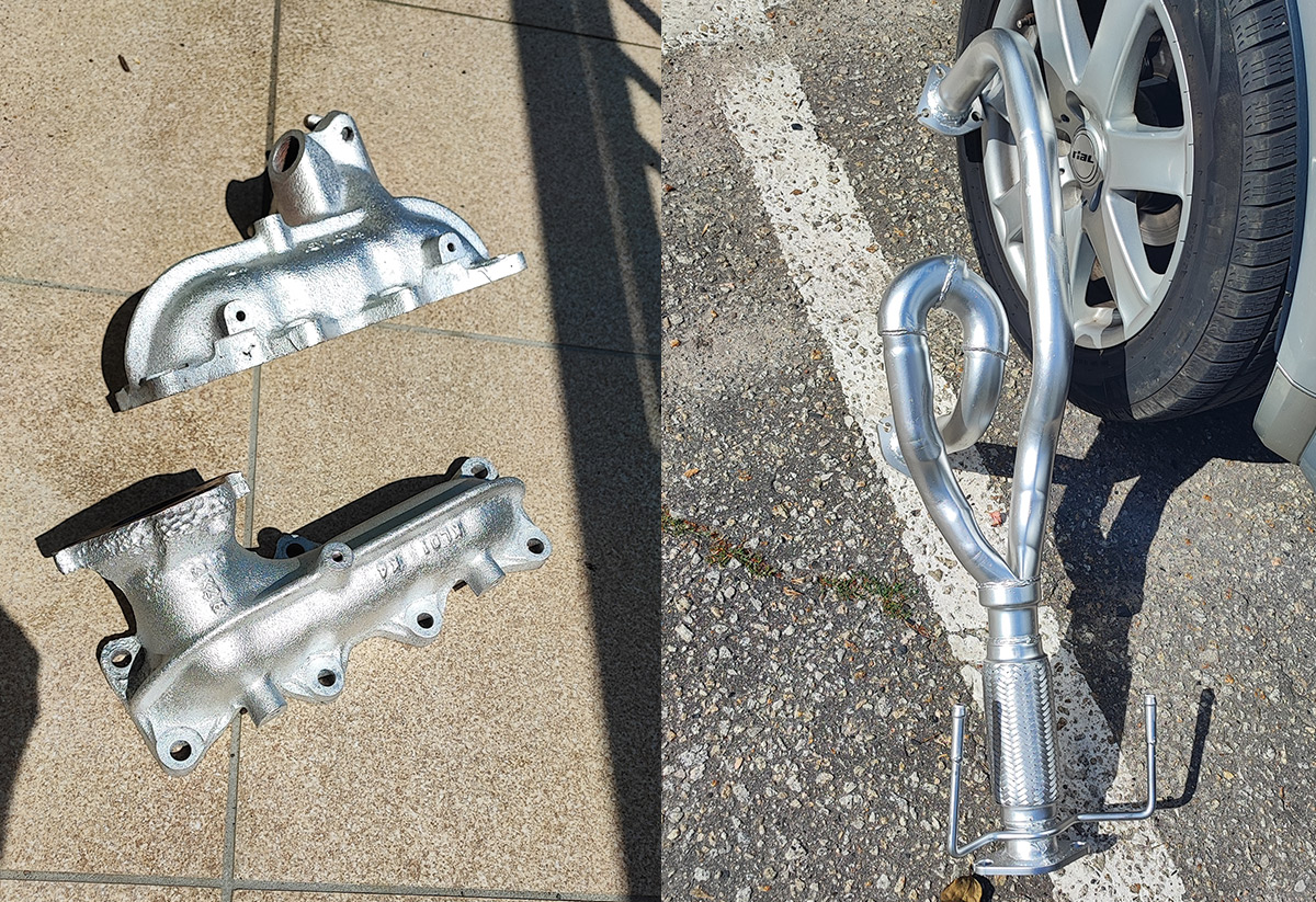

Postprzez DamianMX6 » 26 lip 2022, 12:29
Doszły wszystkie przewody gumowe do układu chłodzenia i tłumik środkowy od..... Kalińskiego <lol>
Elementy układu wydechowego po malowaniu farbą żaroodporną
Przewód metalowy do pompy wspomagania oraz komplet nowych wahaczy na tył
Od: 28 mar 2008, 13:43
Posty: 998 (0/1)
Auto: MX6 MAZDASPEED

Dopisano 27 lip 2022 10:10:
Belka po malowaniu i komplet śrub przed szkiełkowaniem i ocynkiem.

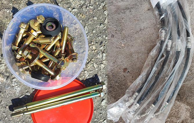

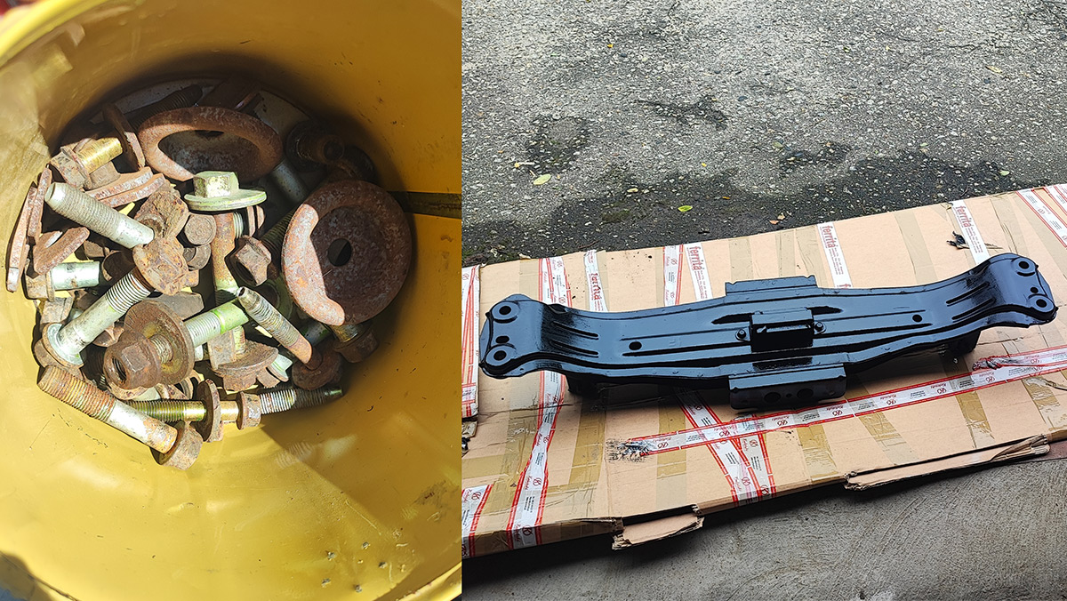

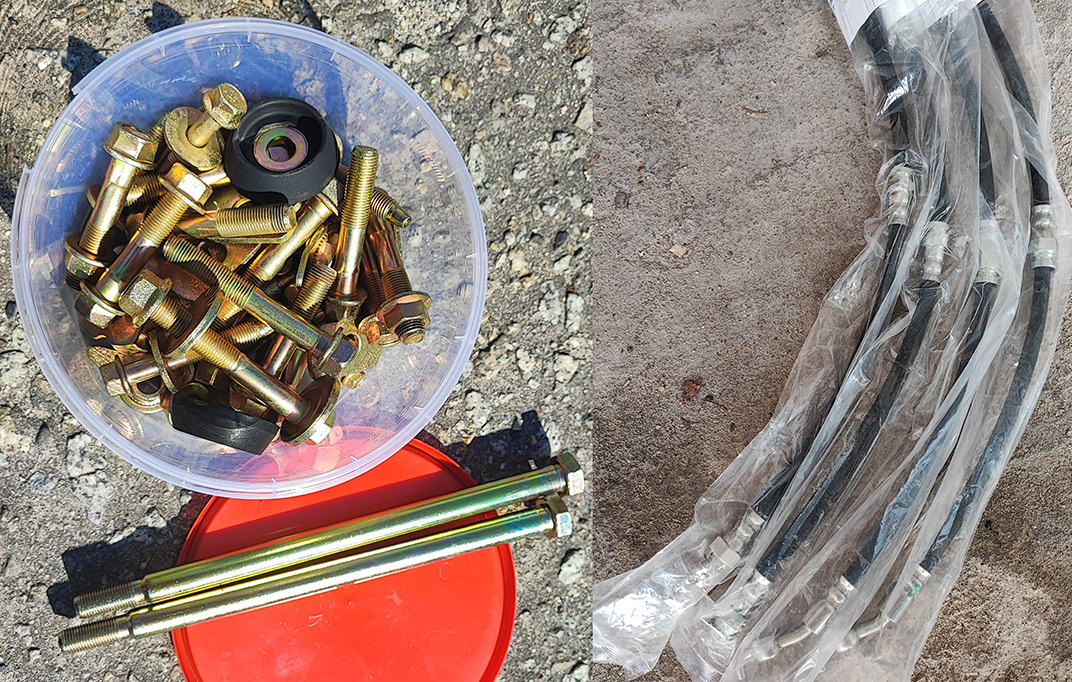

Postprzez DamianMX6 » 4 sie 2022, 09:24
Panowie. Jak ktoś ma jakiś złom w postaci śrub i nakrętek wszelkiej maści z zawieszenia przedniego oraz tylnego z MX6/626 GE lub mocowania skrzyni biegów itp. to jestem zainteresowany kupnem. Poszukajcie, mogą być skorodowane i "brzydkie" :–). Ważne aby były proste i z całymi gwintami. Pewnie w Xedosie też są takie same jak w MX6 czy 626 GE.
Potrzebuję też min. 2 szt szpilek do piasty MX6/626 GE, takie jak na zdjęciu. Szukam też osłon metalowych do żeliwnych kolektorów wydechowych z MX6/626 GE 2,5V6.
Proszę o informacje na P.W.
Śrubki po szkiełkowaniu i ocynkowaniu oraz komplet przewodów hamulcowych.
szpilki z MX6 oraz przykładowe śruby z zawieszenia
Posty: 998 (0/1)

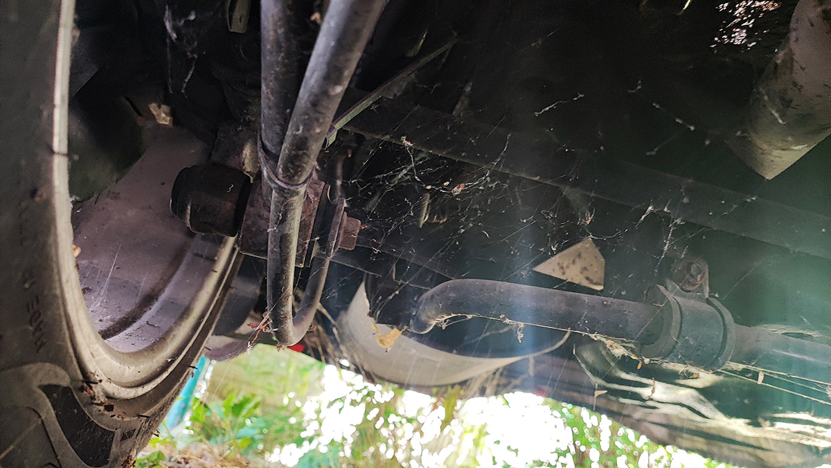

Komplet amortyzatorów do MX-6
Po czym poznać że auto długo nie jeździło? Wystarczy pod nie zajrzeć :–)

Postprzez Netrusss » 5 sie 2022, 22:50
Jeśli nie malowałeś nowych wahaczy polecam przed montażem to zrobić bo kilka kamieni jedna zima i cale rude będą . Dobrym chlorokauczukiem bądź cobra/raptor i bedzie na amen ;P
Od: 4 lip 2019, 12:51
Posty: 38 (2/0)

Postprzez DamianMX6 » 18 sie 2022, 09:02
Netrusss napisał(a):Jeśli nie malowałeś nowych wahaczy polecam przed montażem to zrobić bo kilka kamieni jedna zima i cale rude będą . Dobrym chlorokauczukiem bądź cobra/raptor i bedzie na amen ;P
Tak zrobię <spoko>
Cała tylna belka jest pomalowana chlorokauczukiem to i pociągnę wahacze, chociaż w zimie to one raczej już nie pojeżdżą ;–).
Kiedyś miałem to szczęście że poznałem Pana Mirosława Mazura, twórcę pierwszej i jak dotąd najbliższej oryginałowi repliki Syreny Sport. Piaskowałem u niego części i miałem okazję porozmawiać na różne tematy oraz widzieć to cudo Syrenkę podczas tworzenia. To on powiedział mi że najlepsze zabezpieczenie antykorozyjne to podkład do chlorokauczuku i na to chlorokauczuk. Człowiek legenda, wielki pasjonat motoryzacji i wspaniały człowiek. Niestety nie ma go już nami.
https://www.facebook.com/SyrenaSportReplikaMazur
