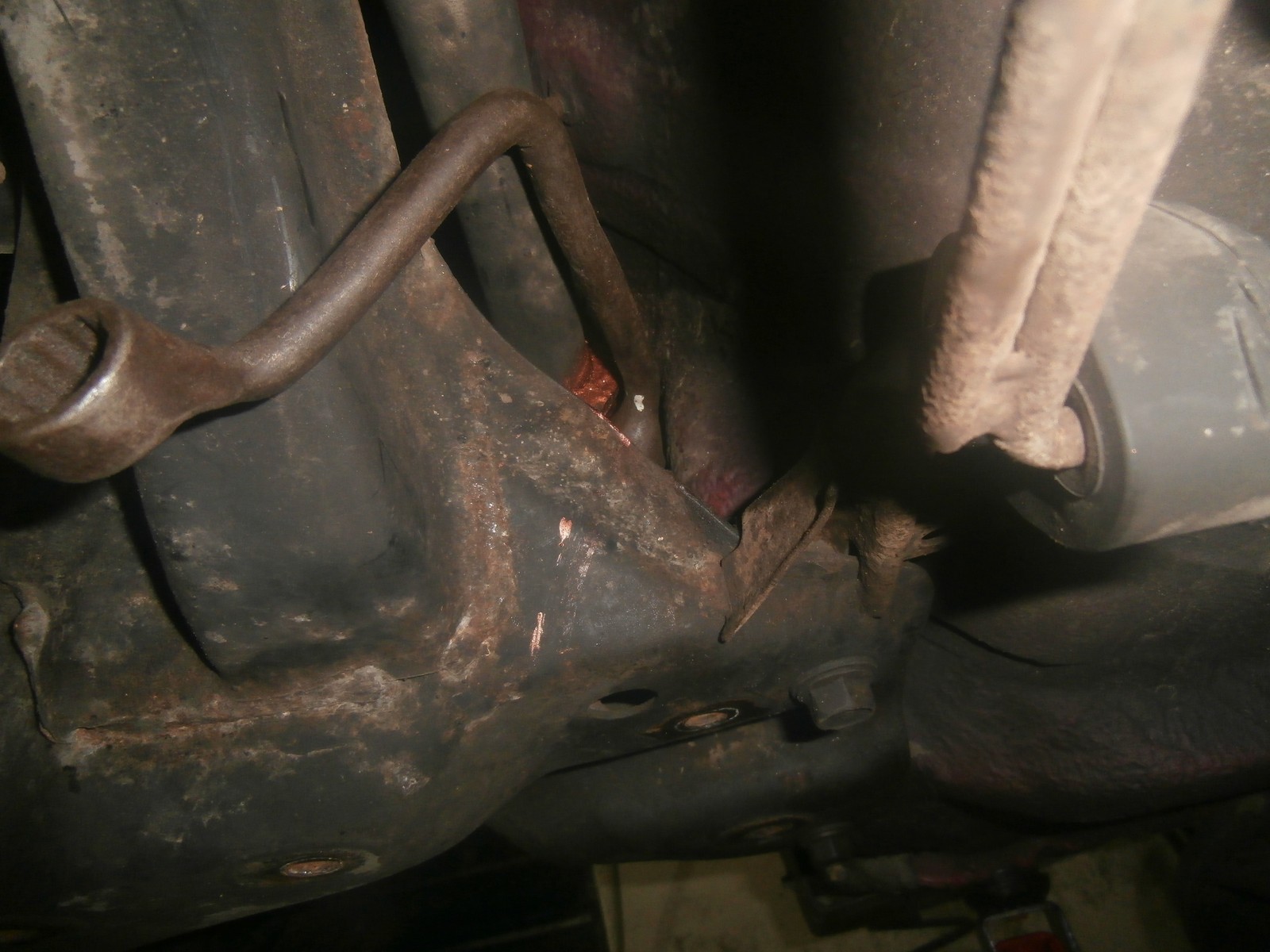

Śruby mimo że pryskane mogą sprawić problem. Nie chodzi o to że mocno skręcone ale że słabo zabezpieczone przed dostawaniem się wody. W swoim MX6 1 z 4 odkręciła się z wielkim oporem a i tak połowy gwintu nie miała, reszta z oporem się zerwały ale nic z nich nie zostało. W pierwszym momencie każda się kręciła a później nagle pękały.

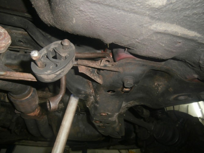

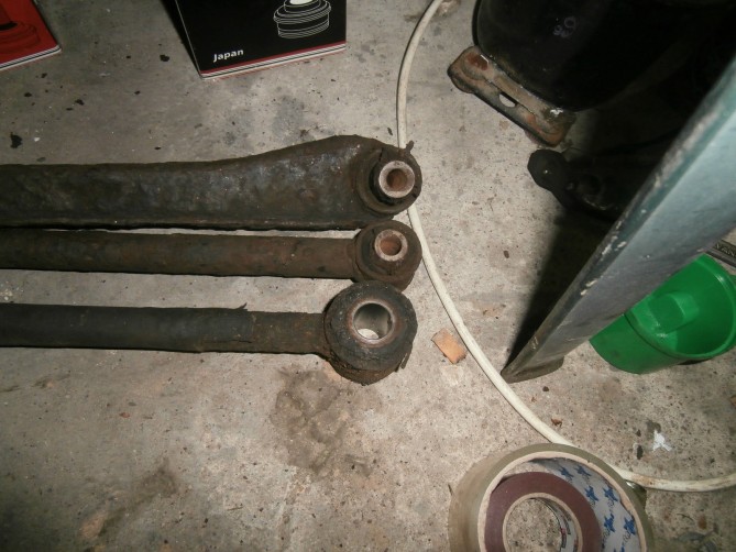

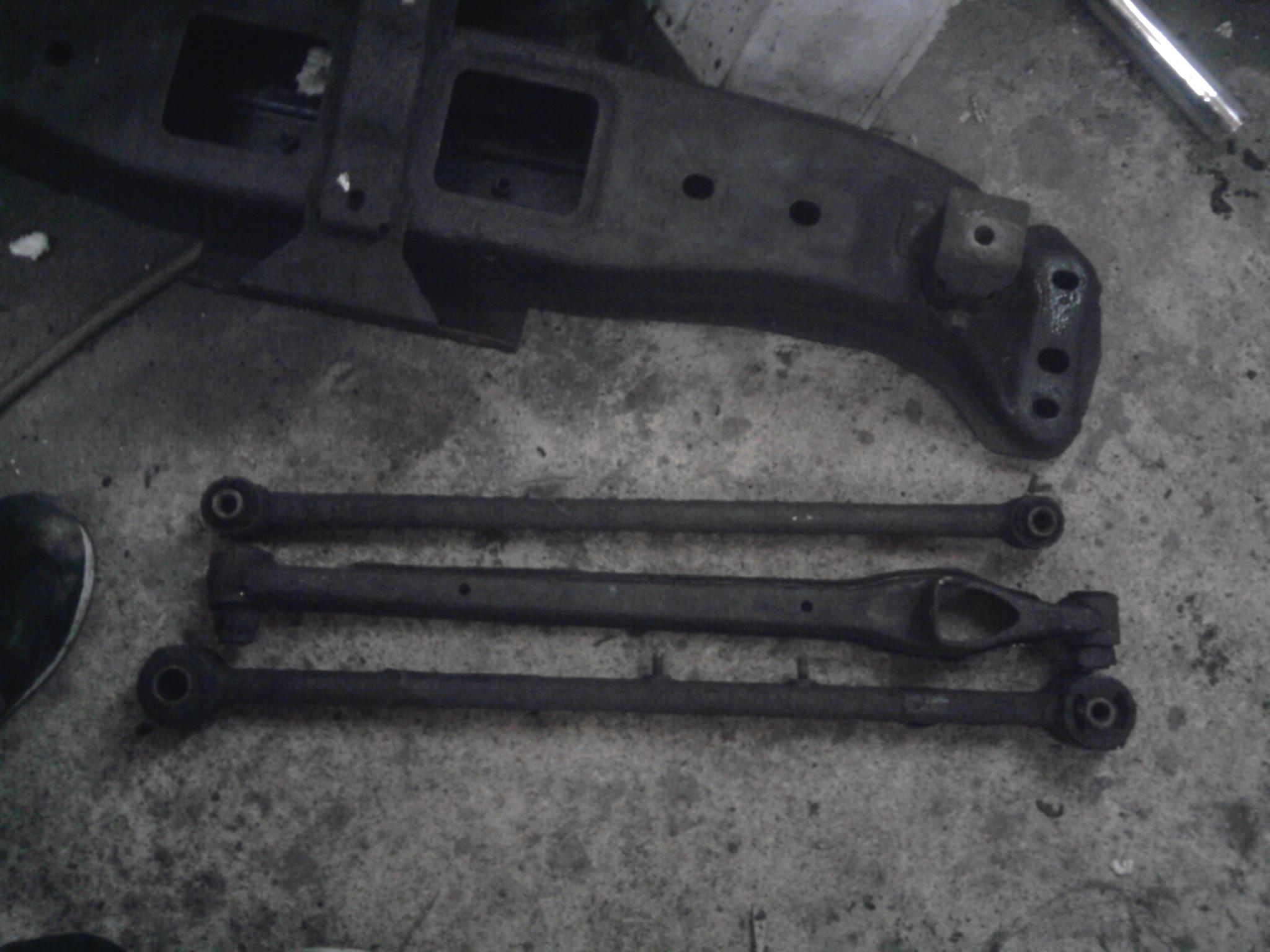

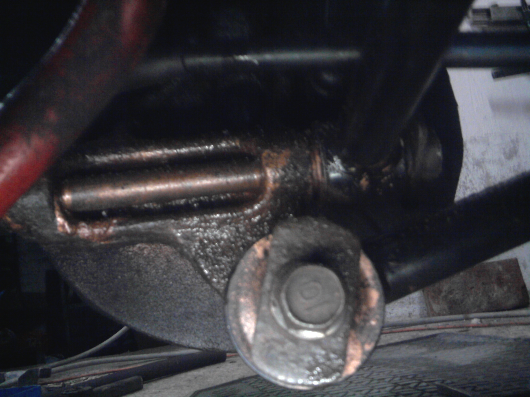

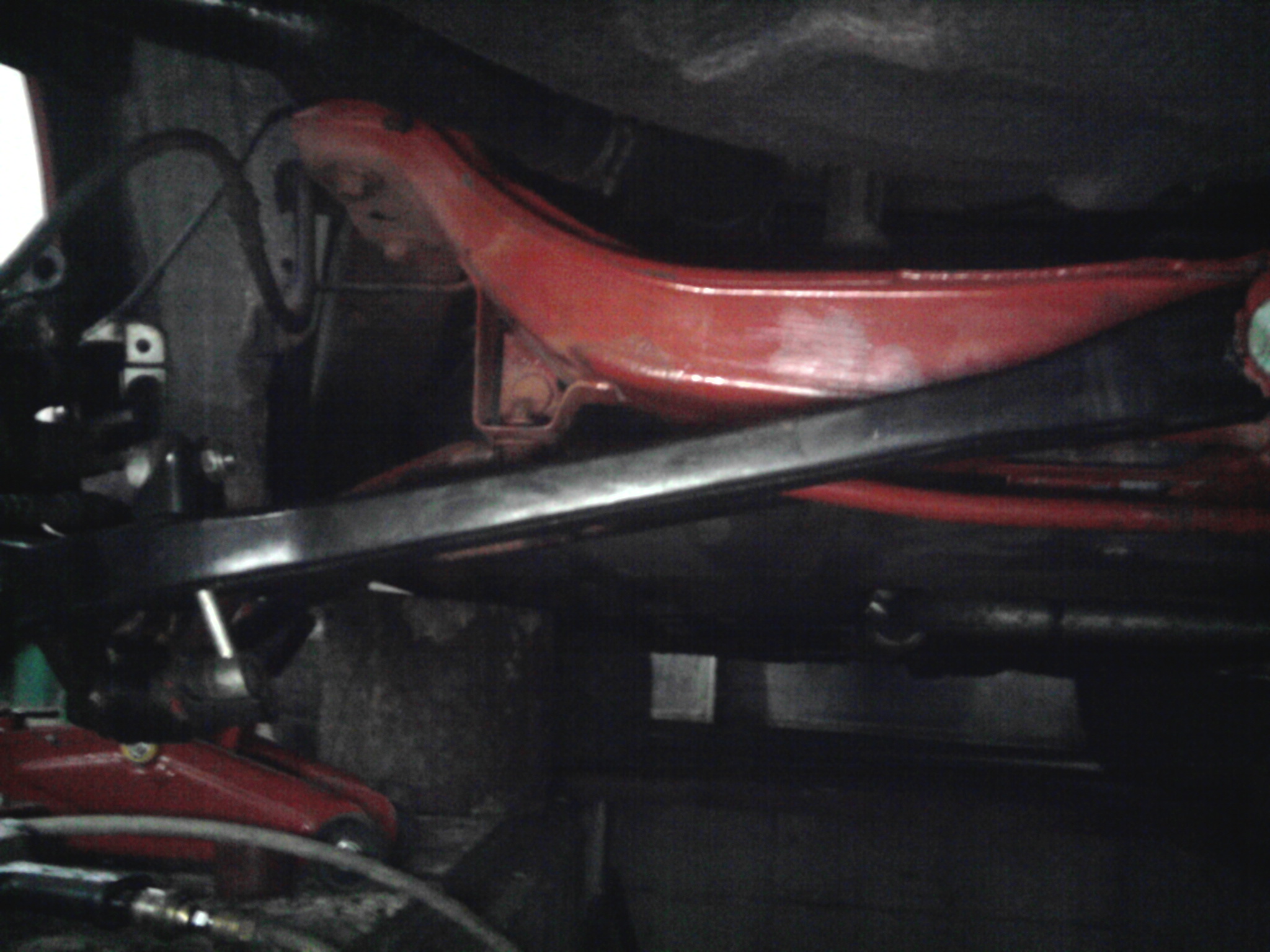

Postęp jest ^_^ wymienione wszystkie wahacze, tylna belka , stabilizator tylny, czas na amorki i przód ..
Problemy jakie napotkałem to śruba łącząca 2 wahacze zapiekła się w piaście . Pryskane palnik i dało rade . Najlepsze jest to że tylna belka jest z innego modelu i brana na oko
pasuje ^_^ ...
Mimo-śrub udało się uratować ale i tak dałem nowe bo łatwo nie szło..

U mnie okazało się ze ktoś mądry zakonserwował cały samochód . Odkręciłem 1 śrubę i wyciekło troszkę "oleju" a śruby z łatwością poszłysylwo napisał(a):Śruby mimo że pryskane mogą sprawić problem. Nie chodzi o to że mocno skręcone ale że słabo zabezpieczone przed dostawaniem się wody. W swoim MX6 1 z 4 odkręciła się z wielkim oporem a i tak połowy gwintu nie miała, reszta z oporem się zerwały ale nic z nich nie zostało. W pierwszym momencie każda się kręciła a później nagle pękały.

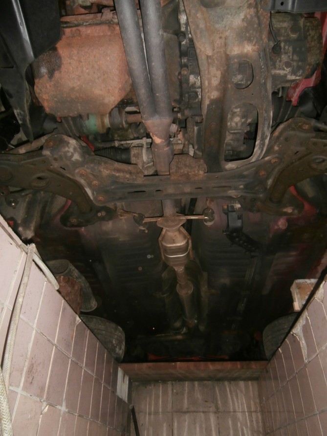

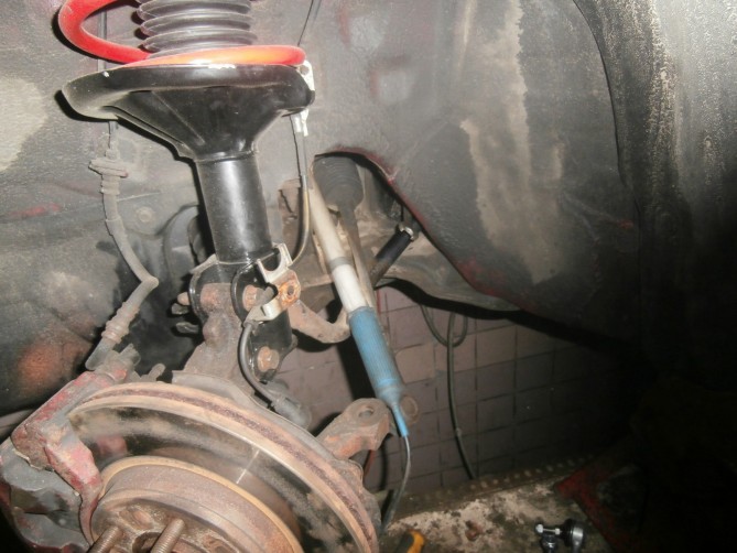

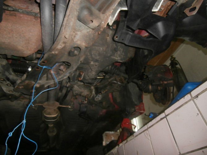

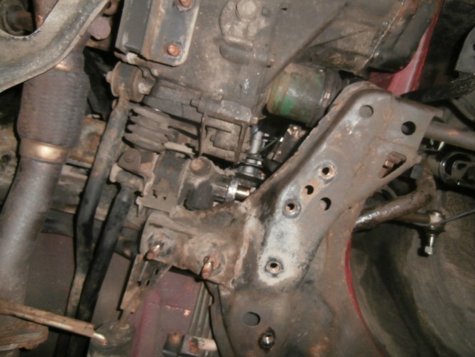

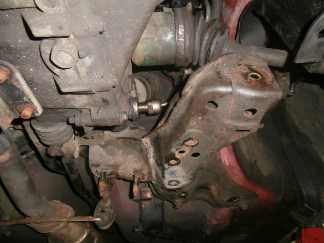

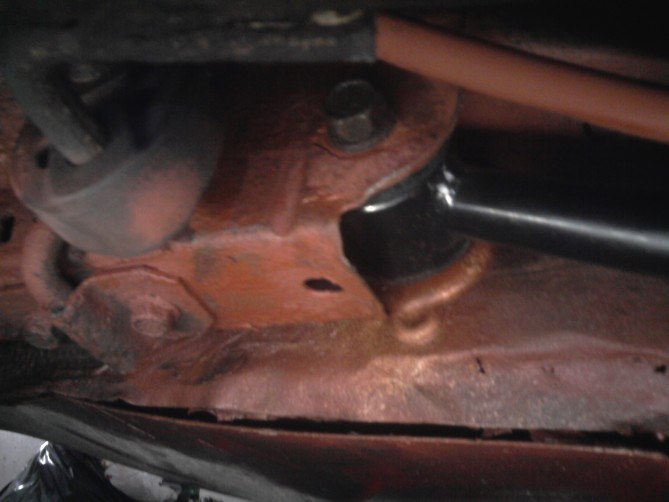

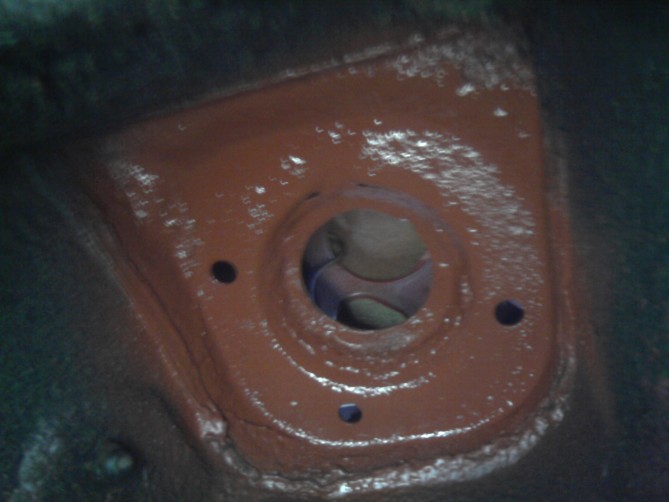

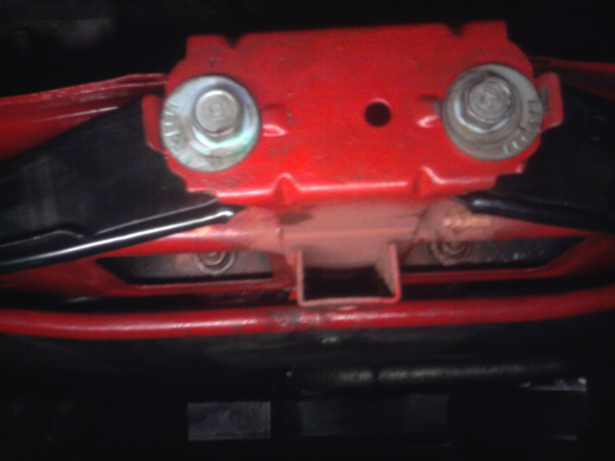

Sorki zapomnialem aparatu wziac
wiec robilem znow tosterem zdjecia
oto co narobilem
zdjecia KUPA
ale cóż .....

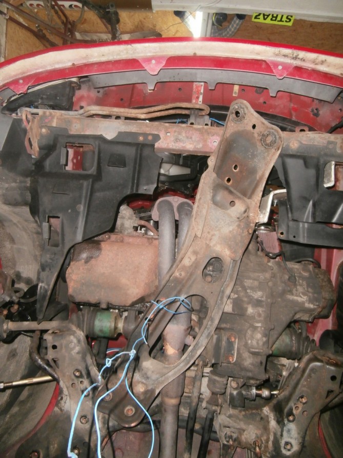

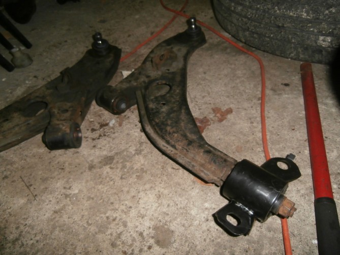

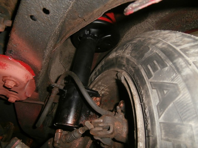

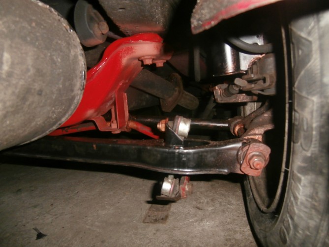

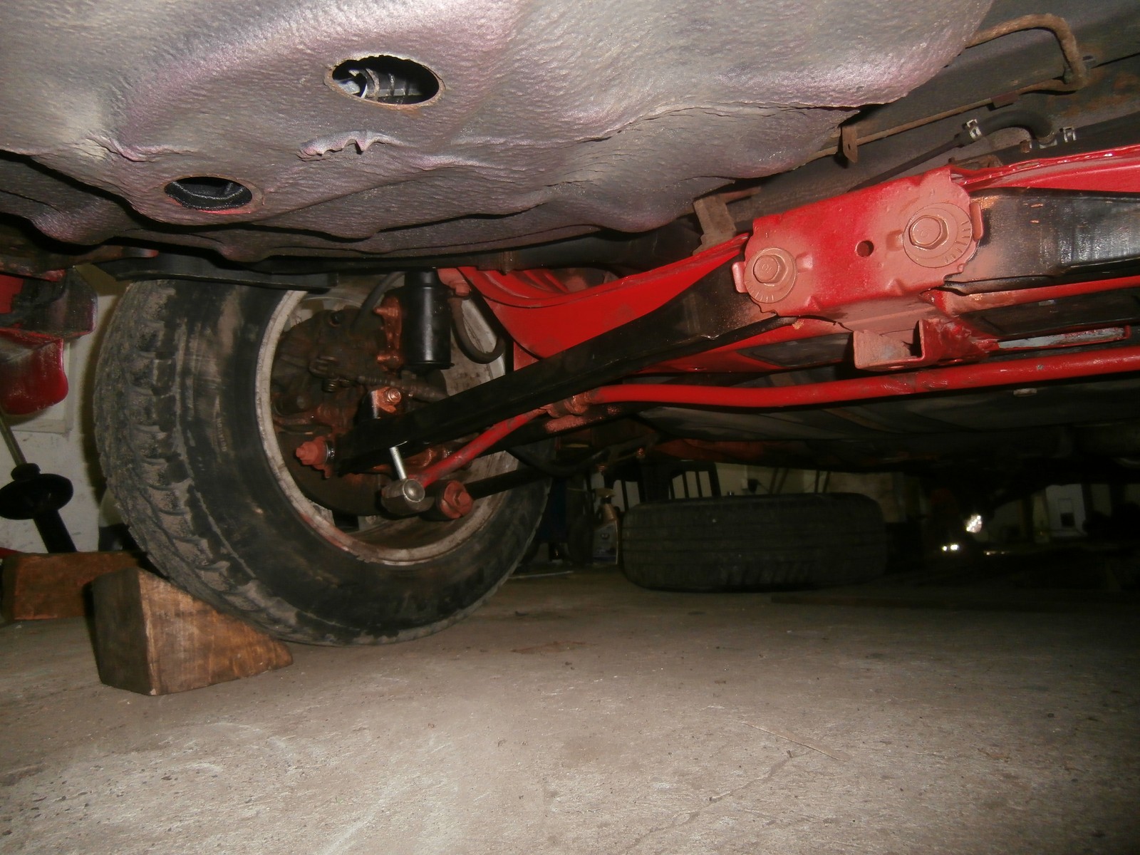

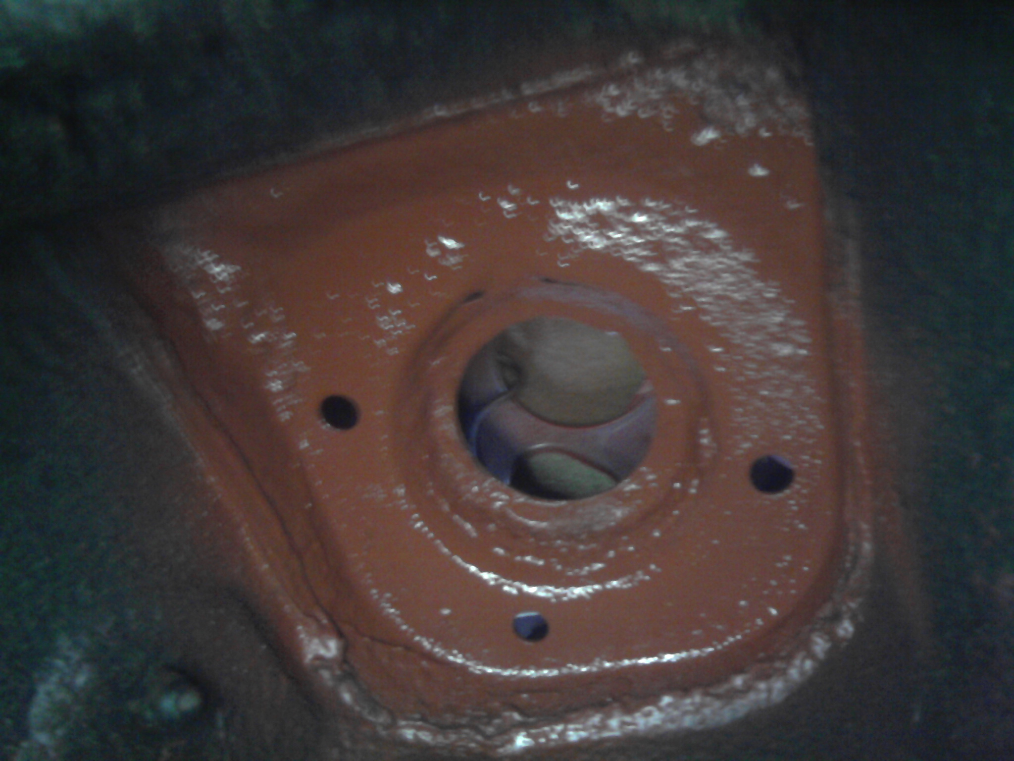

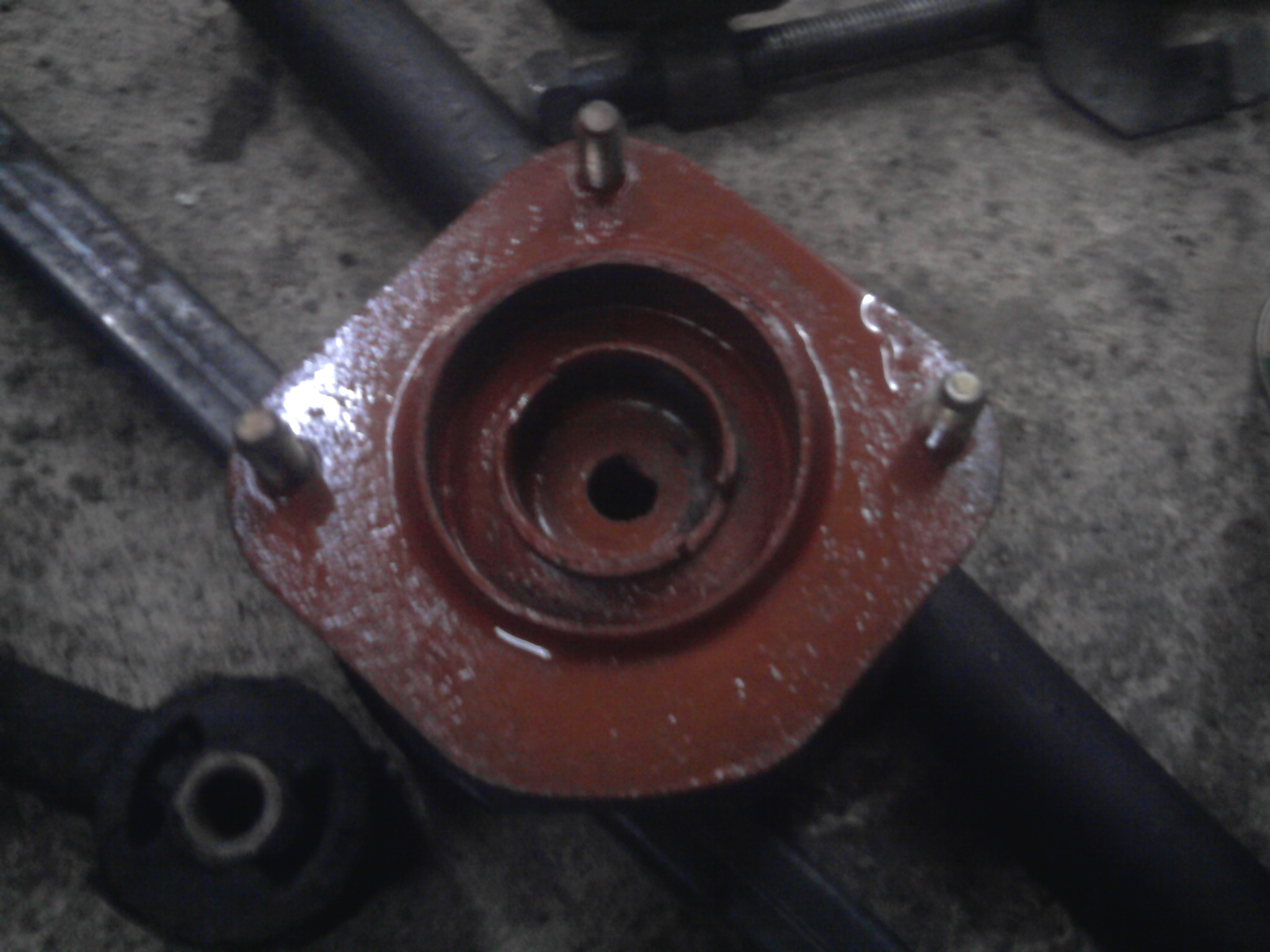

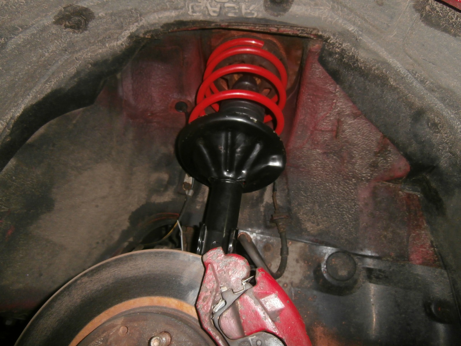

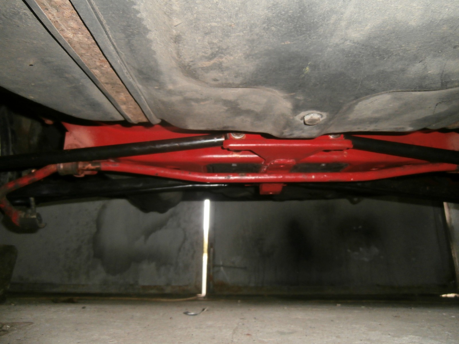

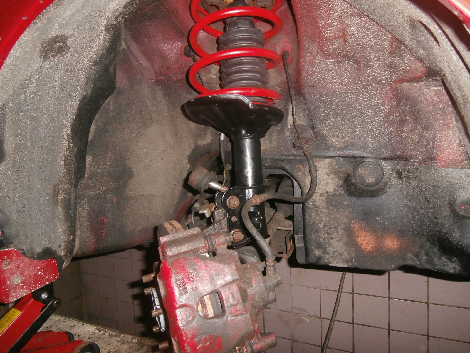

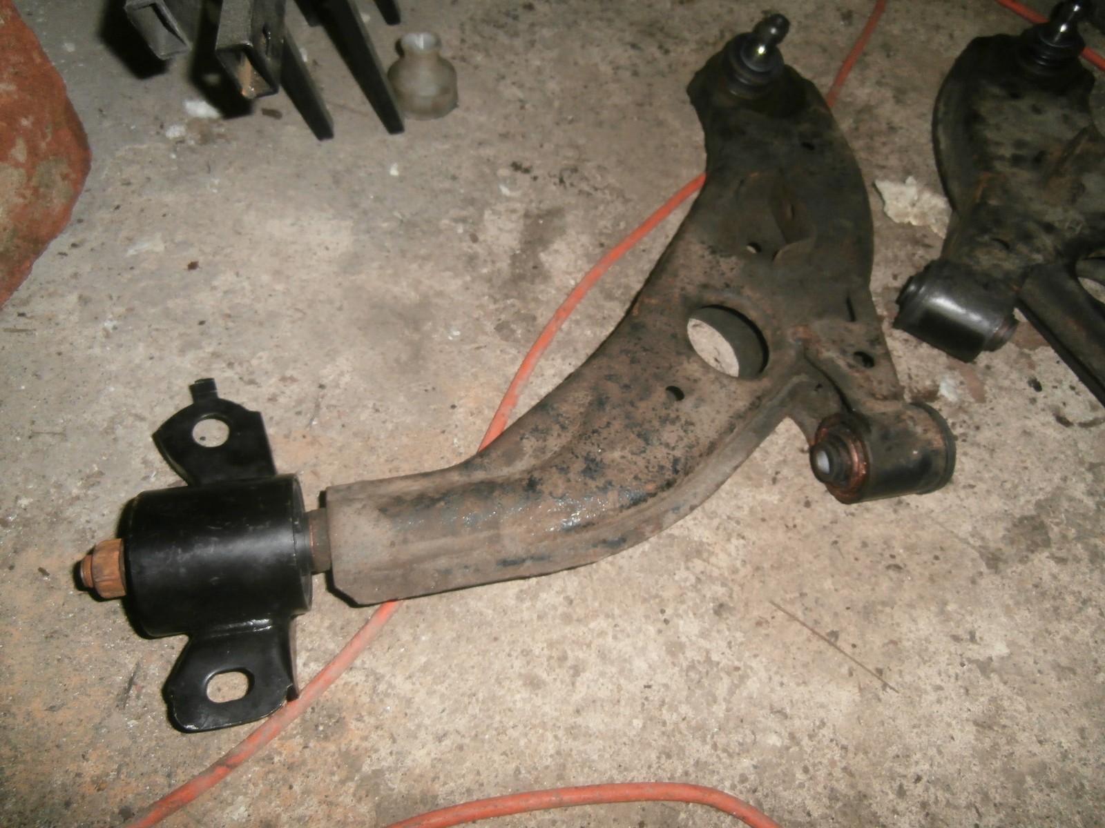

ogólnie amorki wymienione , wahacze też wszystko przesmarowane zakonserwowane epoxydowym podkladem

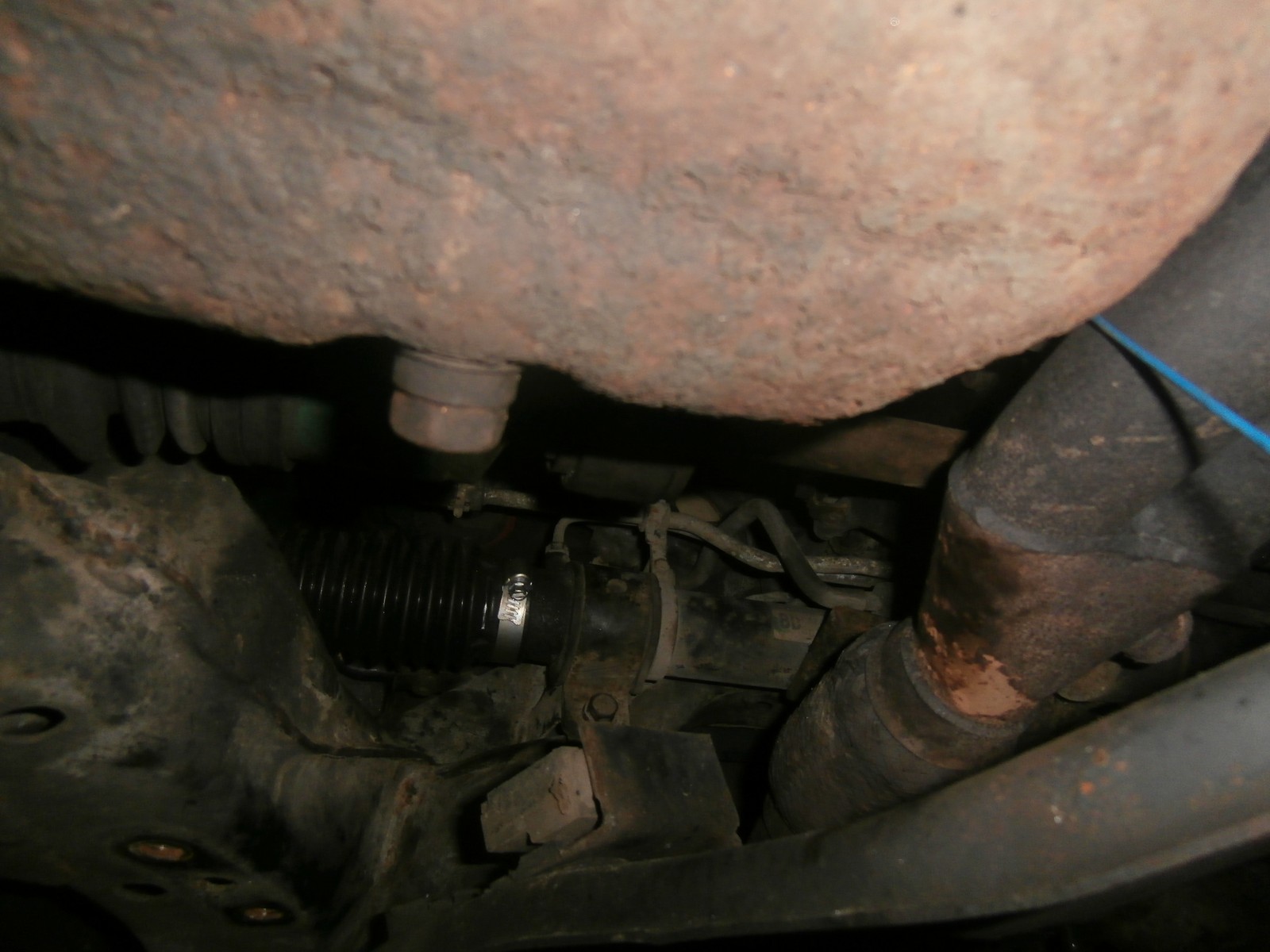

oczyszczone mocowania też wiec powoli do przodu.,.... dzisiaj przod zruszony
amorki wymienione przednie wszystkie sruby wahaczy luzne
wiec tylko na spokojnie dzialac:) wezme aparat i cykne normalne zdjecia:)

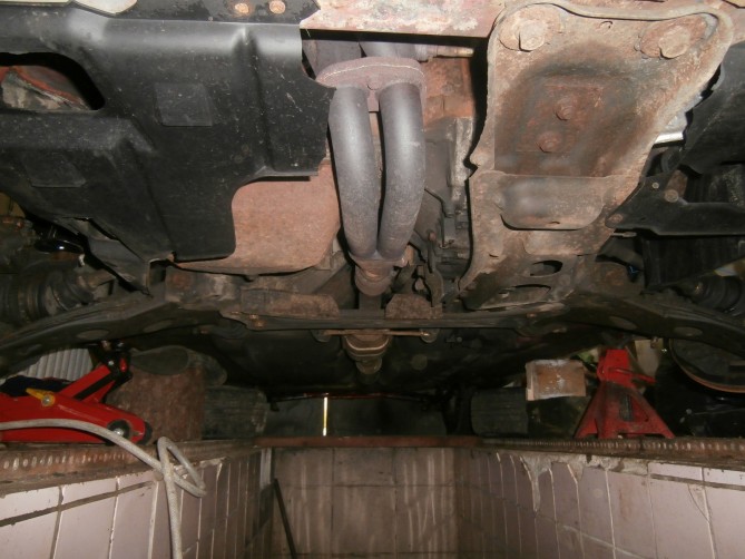

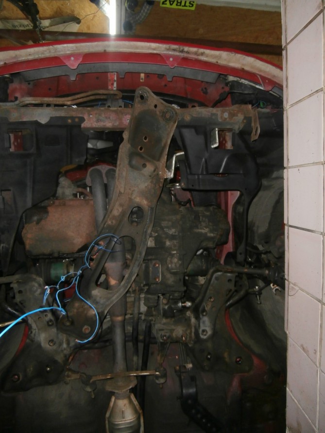

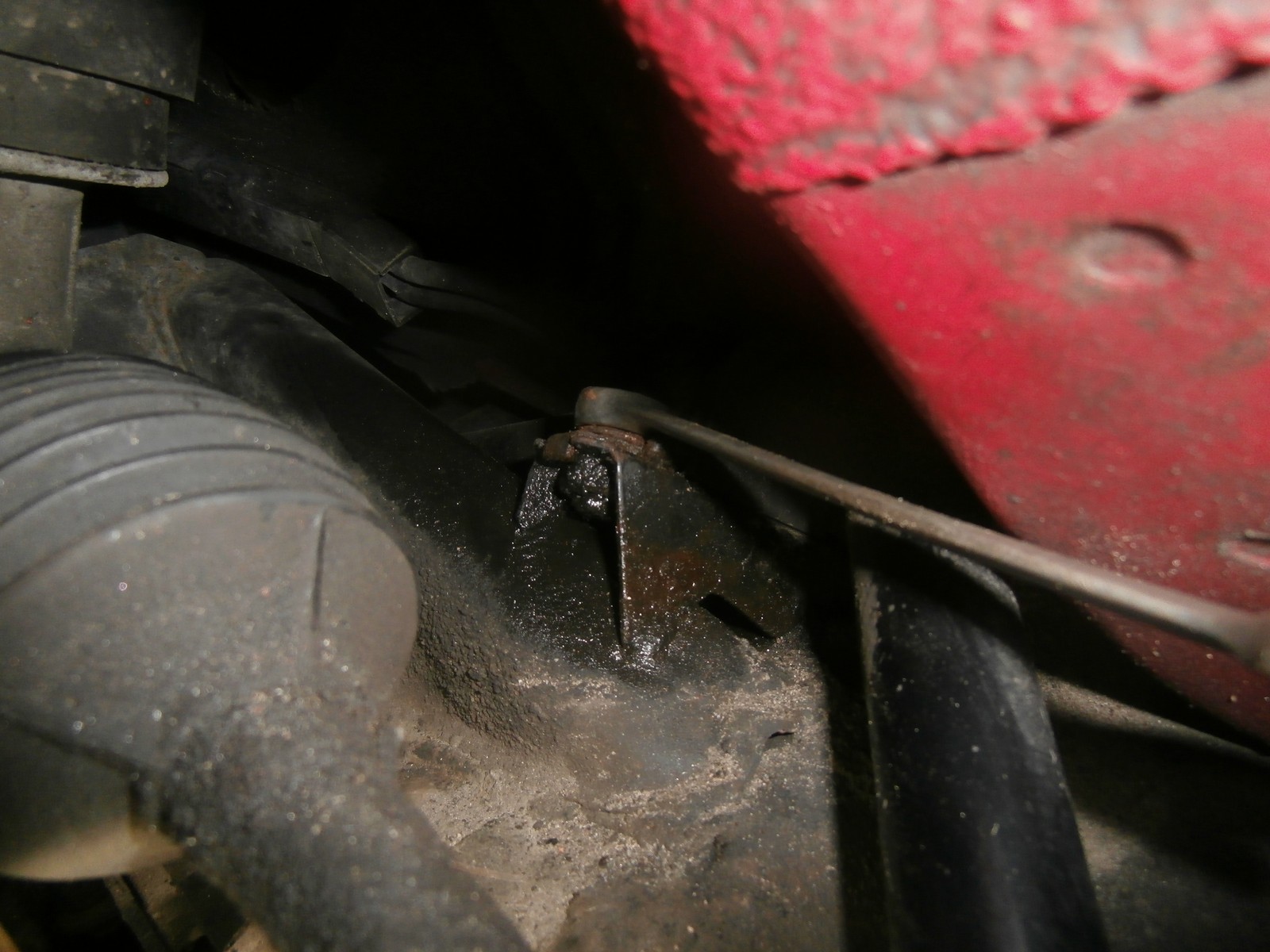

Z przodu to uważaj ze śrubami w podłodze.
Hehe, ładnie to już wygląda i zaczynam Ci zazdrościć

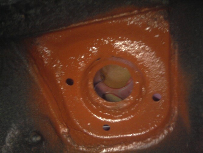

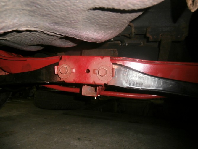

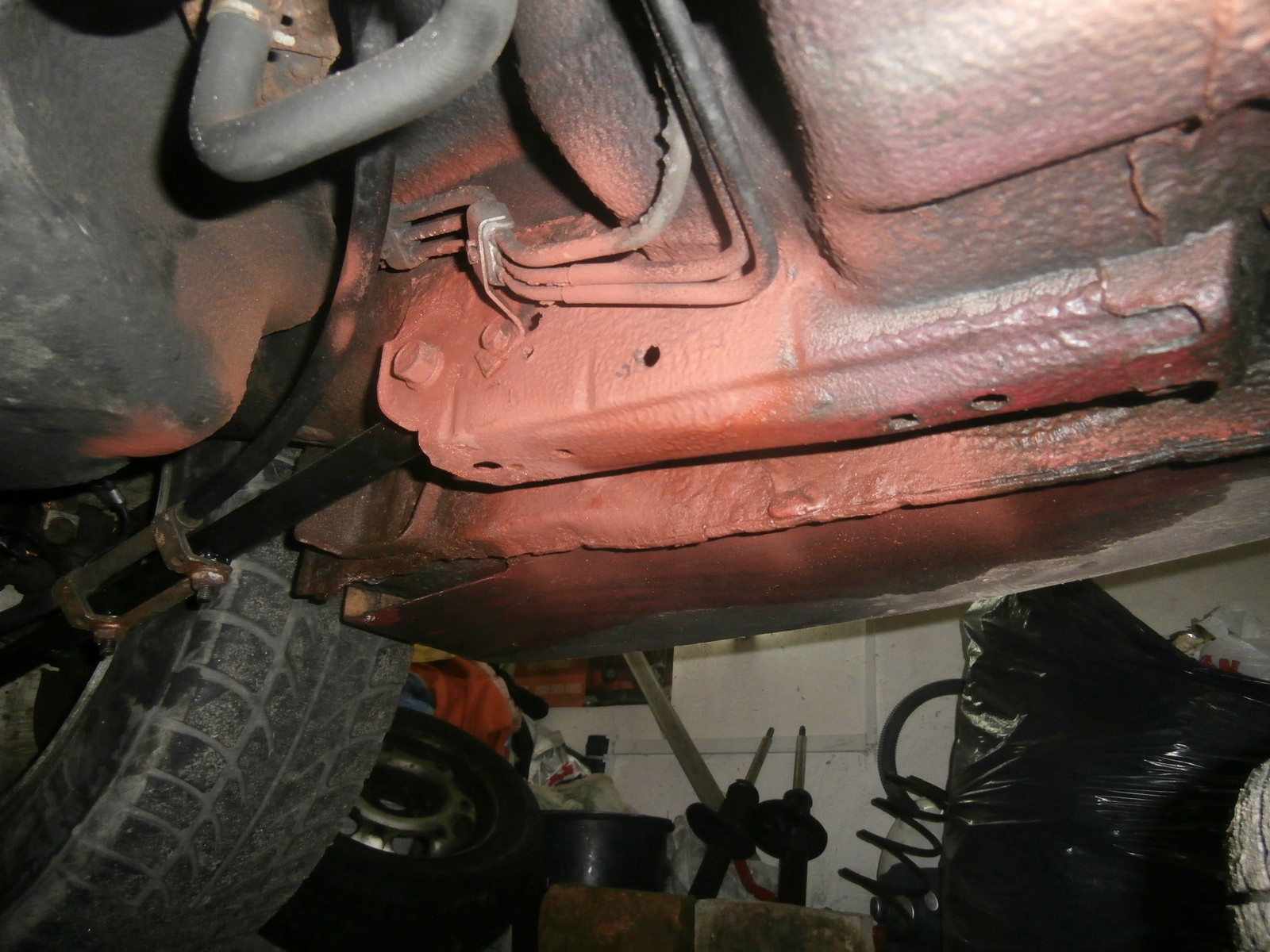

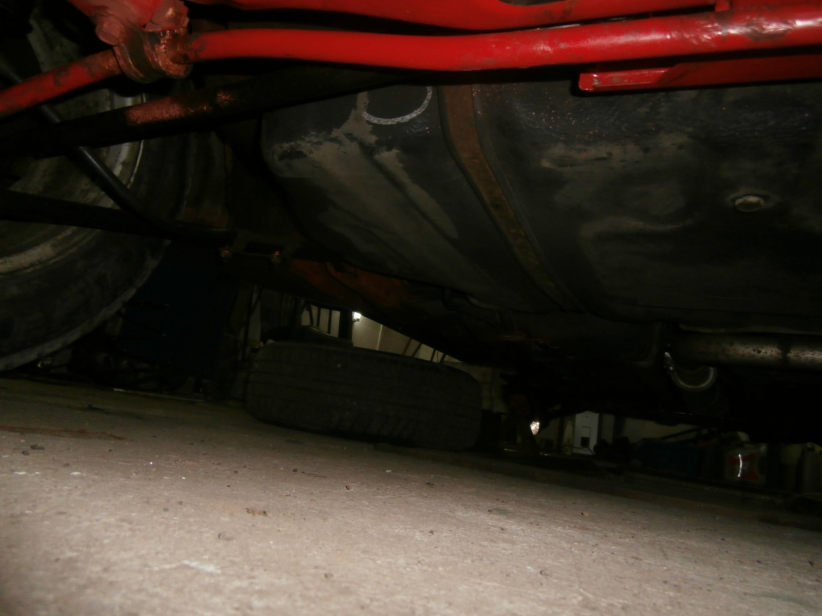

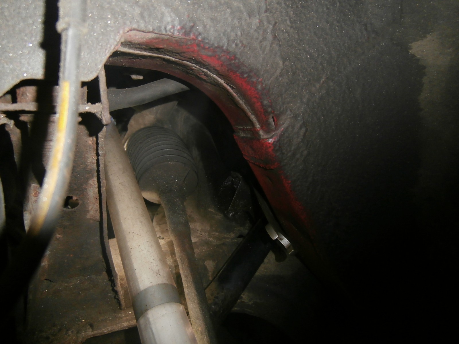

tak napisalinoxes napisał(a):Jesteś pewny, że to czerwone to epoxyd?
czy dobrze zrobiłem ? oczyściłem napryskałem

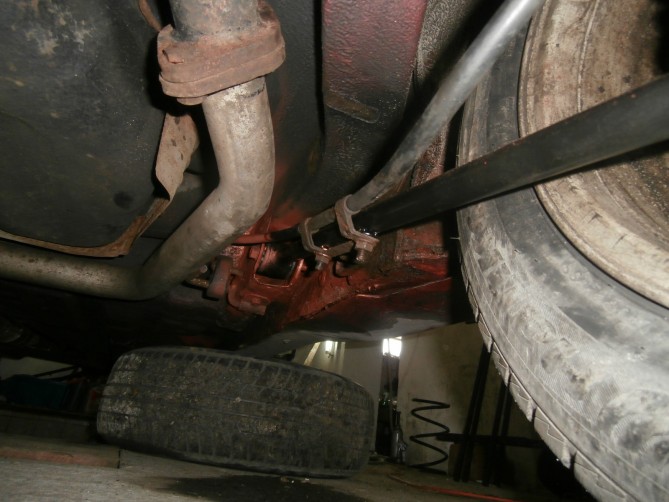

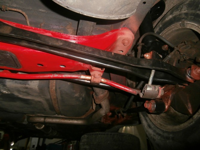

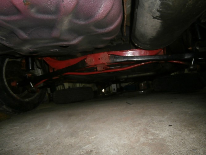

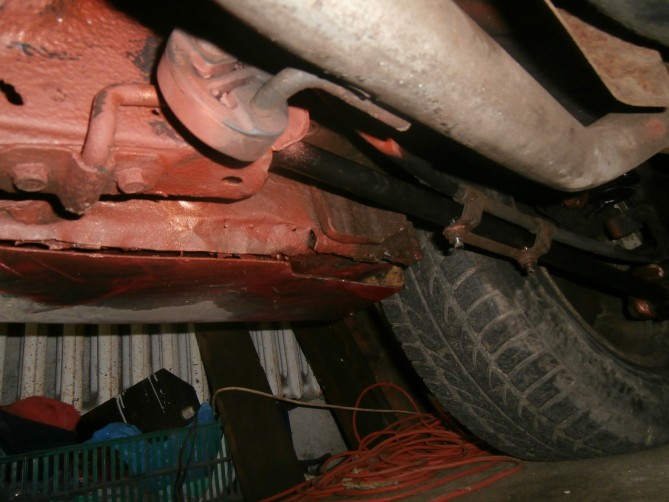

Tutaj zdjęcia bez opisu ....
Dopisano 14 lut 2014, 01:06:
Dopisano 14 lut 2014, 01:09:
Full zdjęć

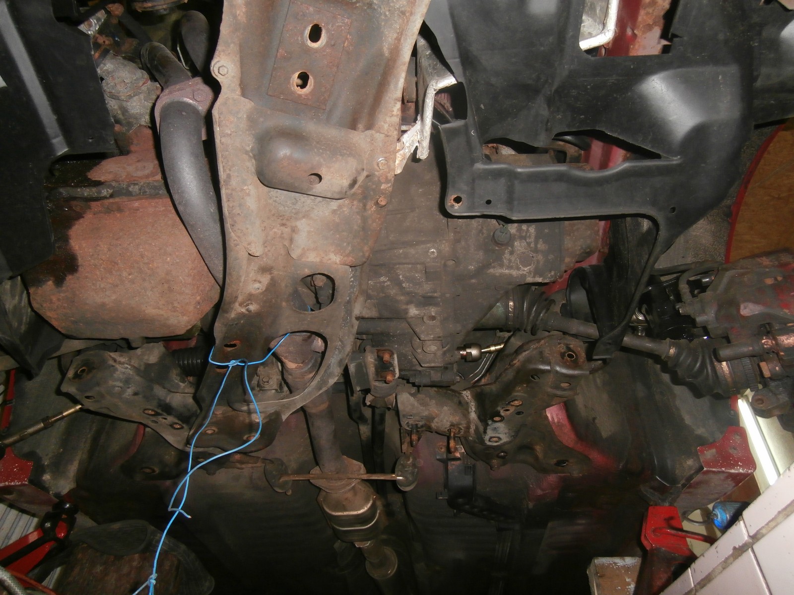

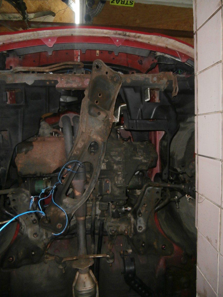

Ale fotostory

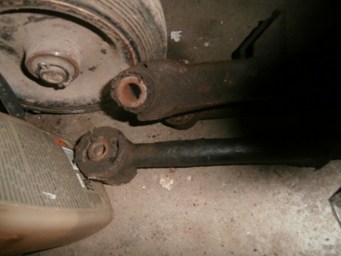

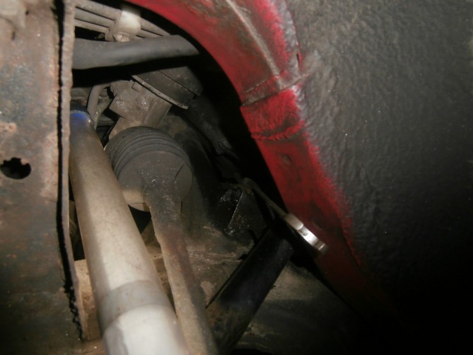

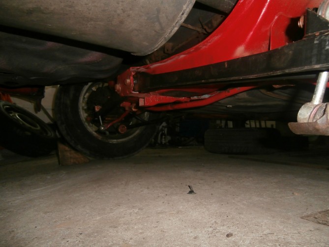

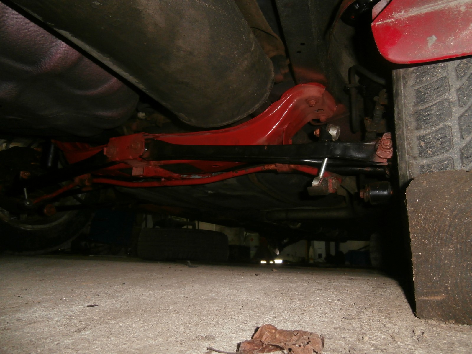

Z tyłu zapomniałeś linki od ręcznego podpiąć do zacisków

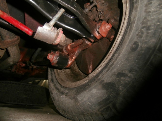

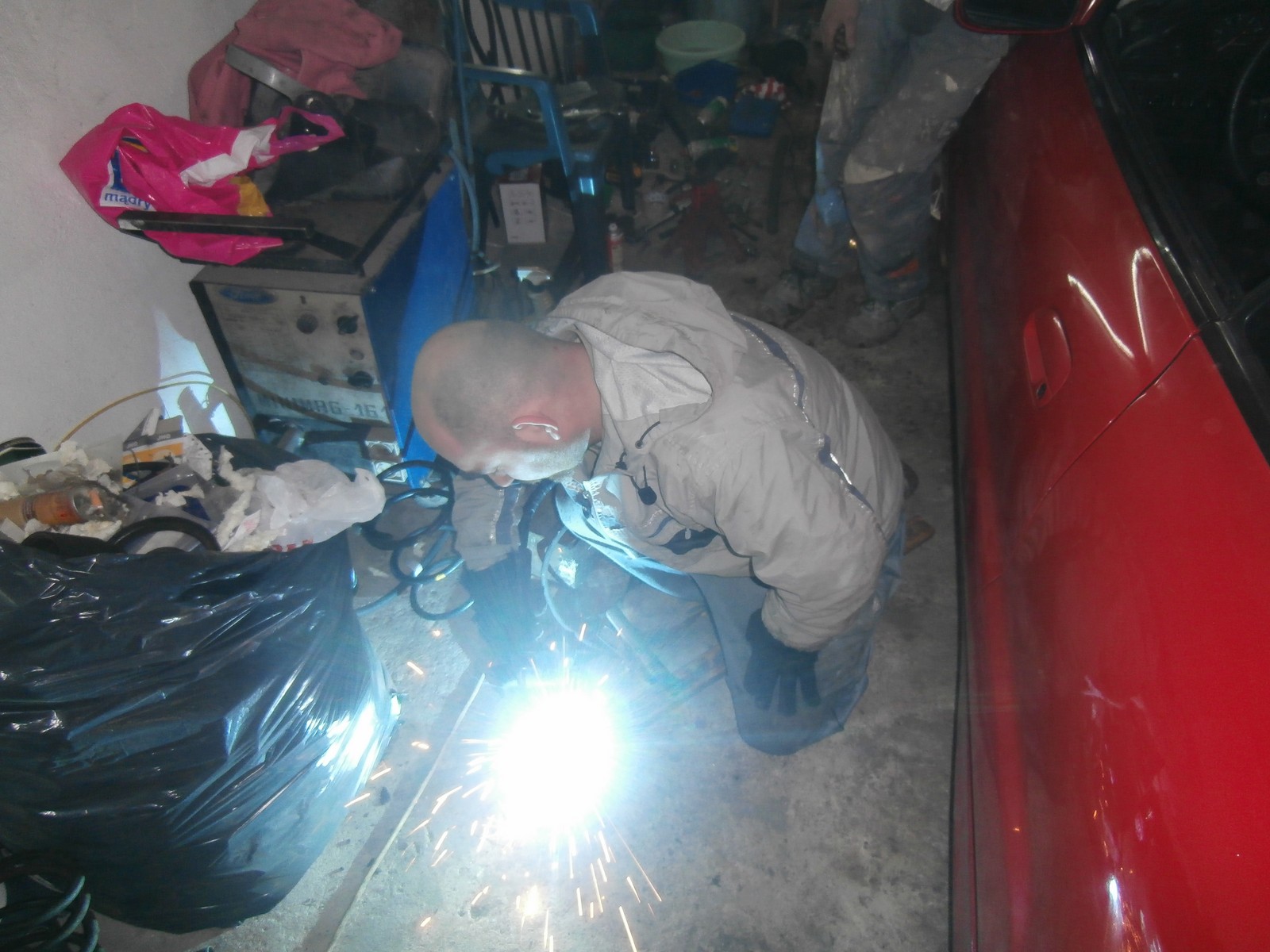

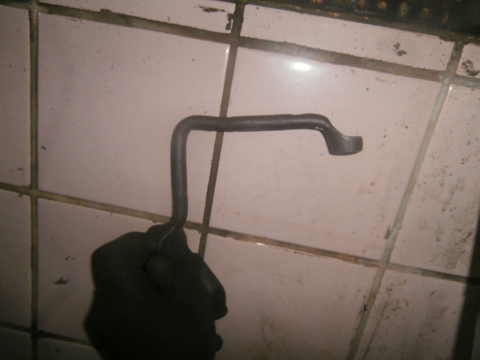

Niezły klucz do staba, a Pan spawacz bez maski wymiata

Pan spawacz spawał mi nasadkę do odkręcenia piasty
bo 2 klucze pękły
tak zapieczona
ale 2m rura dała radę . W sumie chciałem ciąć przegub
Linki ręcznego nie podczepiam
bo ręczny do regeneracji ^_^
