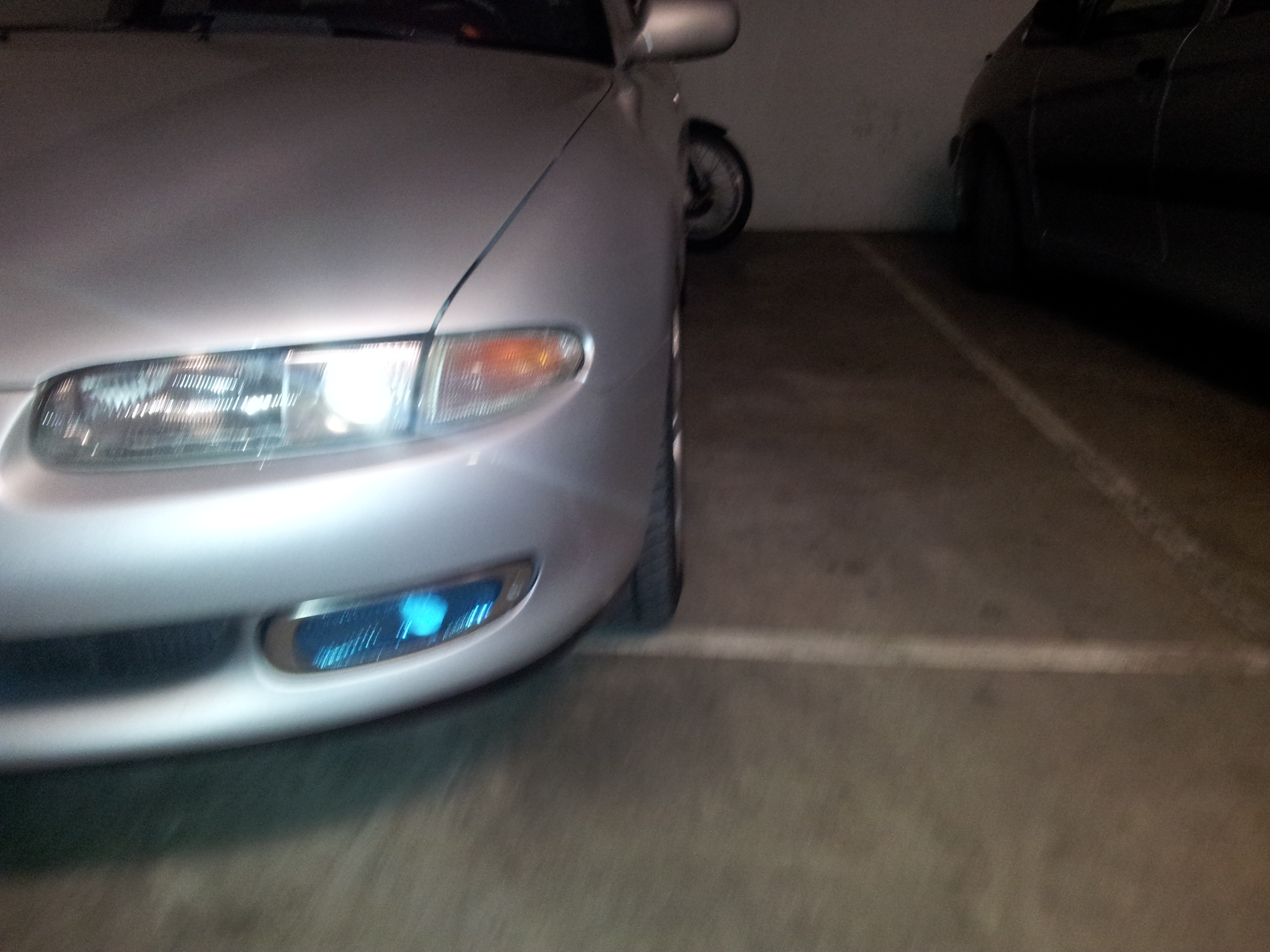

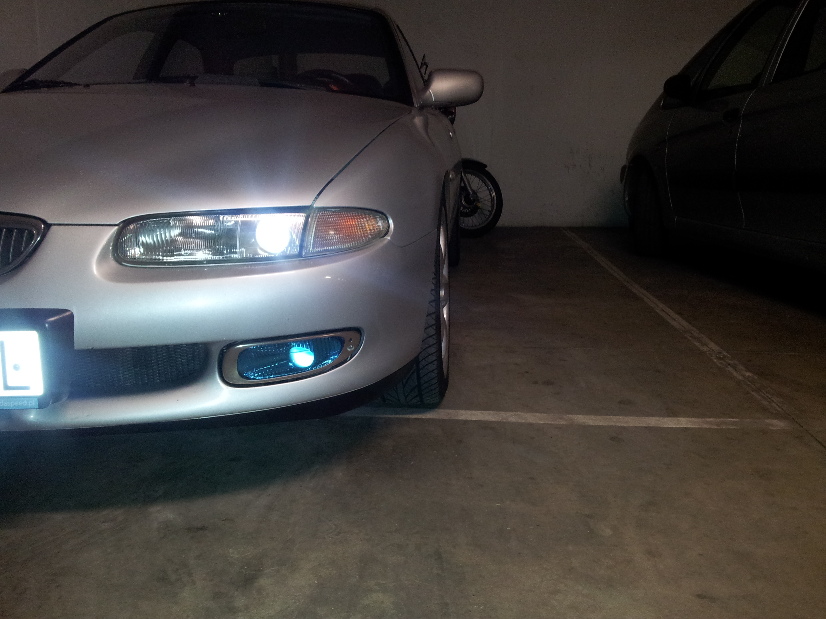

Operacja zakończona ,właśnie wróciłem z garażu. Jednak stała się rzecz dość dziwna. Po wszystkim auto stoi w delikatnym negatywie <co?>

Postprzez risto77 » 14 maja 2015, 17:15
Zbieżność ustawiona ( 70PLN )
Negatyw wyszedł: Prawe 1,63 – Lewe 2,43

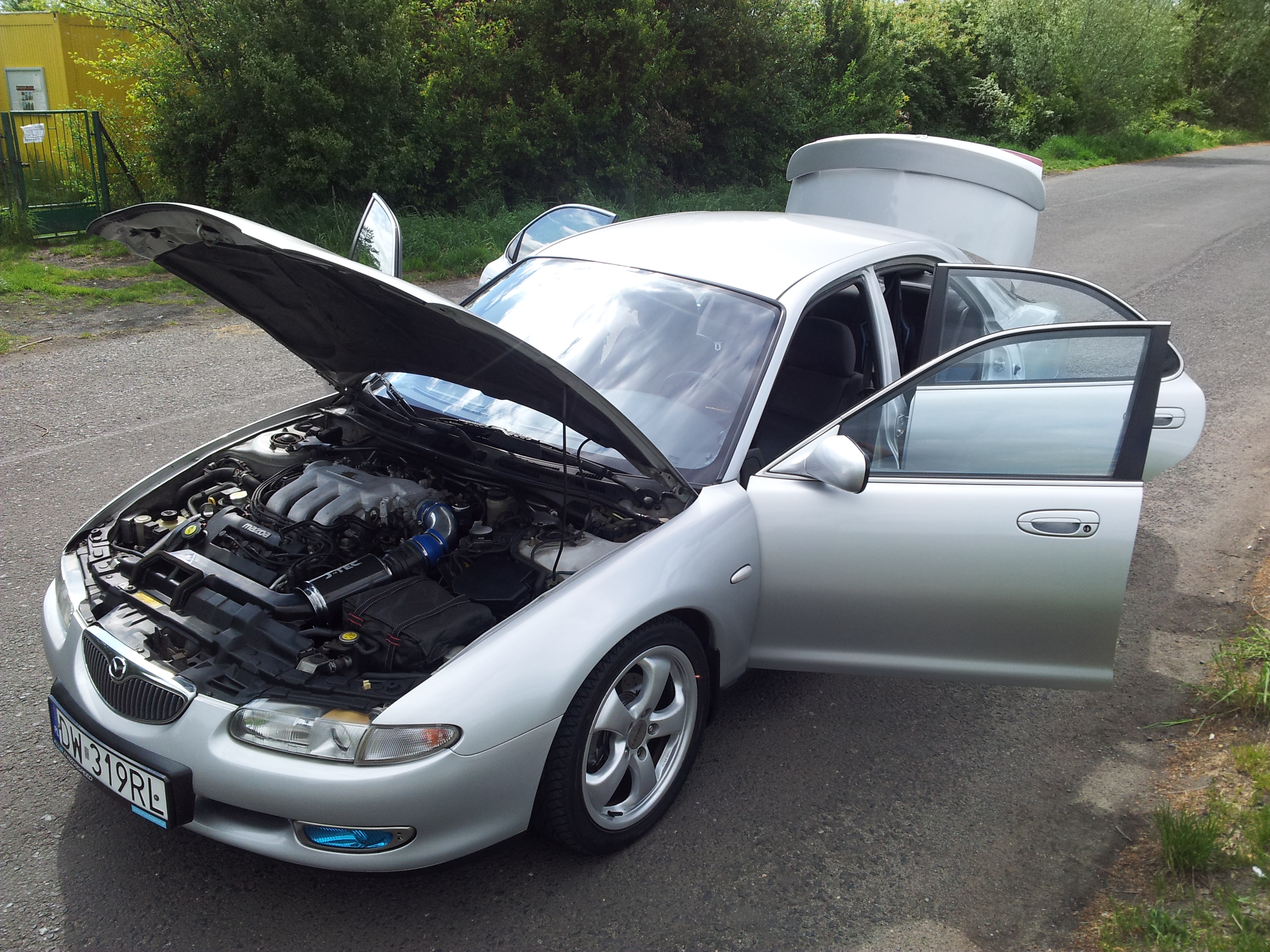

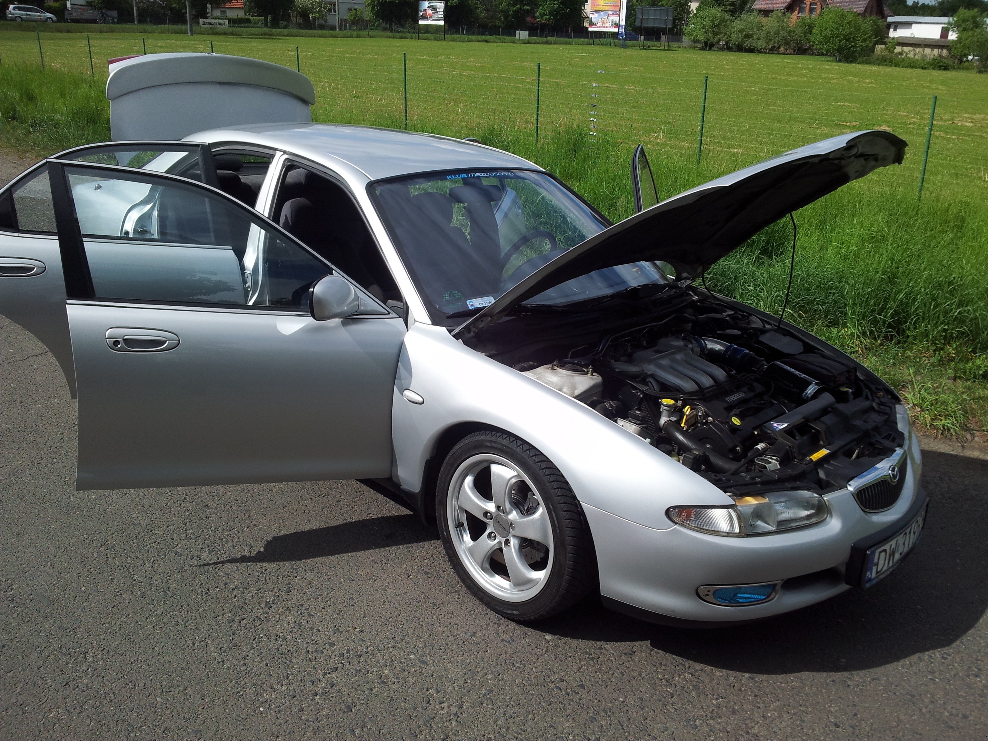

Dziś małe sprzątanko przed spotem

Postprzez deejay27 » 14 maja 2015, 17:20
Ładny ten Twoj Xed :) Stan przede wszystkim, dobrze utrzymany.

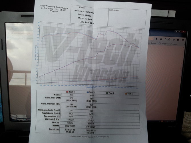

Objawy:
– na hamowni pokazało tylko 151KM ( i to najbardziej nie daje mi spokoju )
– jak mocno dostanie w ci.pę to np: po wjeździe do garażu czuć szambem <co?> i kolega powiedział, że to objaw zepsutej sondy.
– pali w normie między 7 a 13,5 l/100km ( w zależności od wyobraźni kierującego ;) )
– zapier.ala jak wściekła ( kolega po przewiezieniu go na odcinku około 1,5km zaczął się rozbierać i mówić że się zapocił hahaha )
Na te 150KM mam też inną teorię – zbyt mały stożek – ale szkoda mi wydać kolejnych $ na hamownię.

Postprzez Crenshaw » 17 maja 2015, 20:12
po pierwsze primo, jak tak masz, to powinieneś wozić bardziej koleżanki niż kolegów :P
a tak na poważnie, to postaraj się doprowadzić zimne powietrze do stożka, od razu wróci kilka koników :)
BTW: i pokaż no ten wykres

Postprzez risto77 » 17 maja 2015, 23:22
Tak jak napisał Daniel:
komputer – KF
kolektor – KL
Jeszcze jedno:
na samym czubku stożka była zamontowana siatka, z obawy że ją wciągnie do środka, zaciapałem silikonem co na pewno zmniejszyło powierzchnię ssącą filtra.
Crenshaw napisał(a):po pierwsze primo, jak tak masz, to powinieneś wozić bardziej koleżanki niż kolegów :P
Nie lubię zapoconych kobiet, chyba że spocimy się jednocześnie: <sex:algida> <sex:klasyk> <sex:anal> <sex:piesek> <sex:69>
Dolot zrobiony jest prawidłowo – zaciąga zimne tak jak trzeba.
