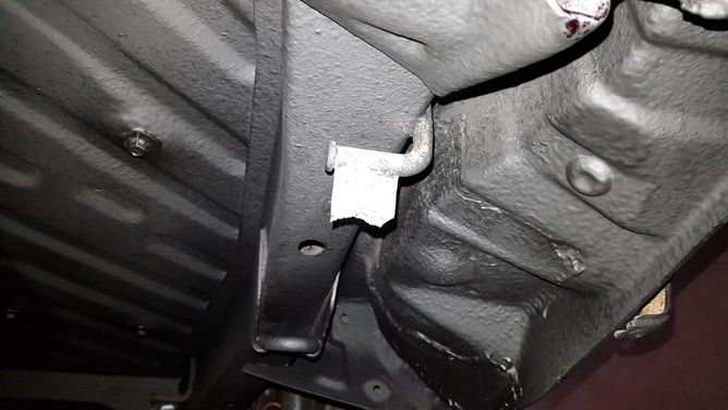

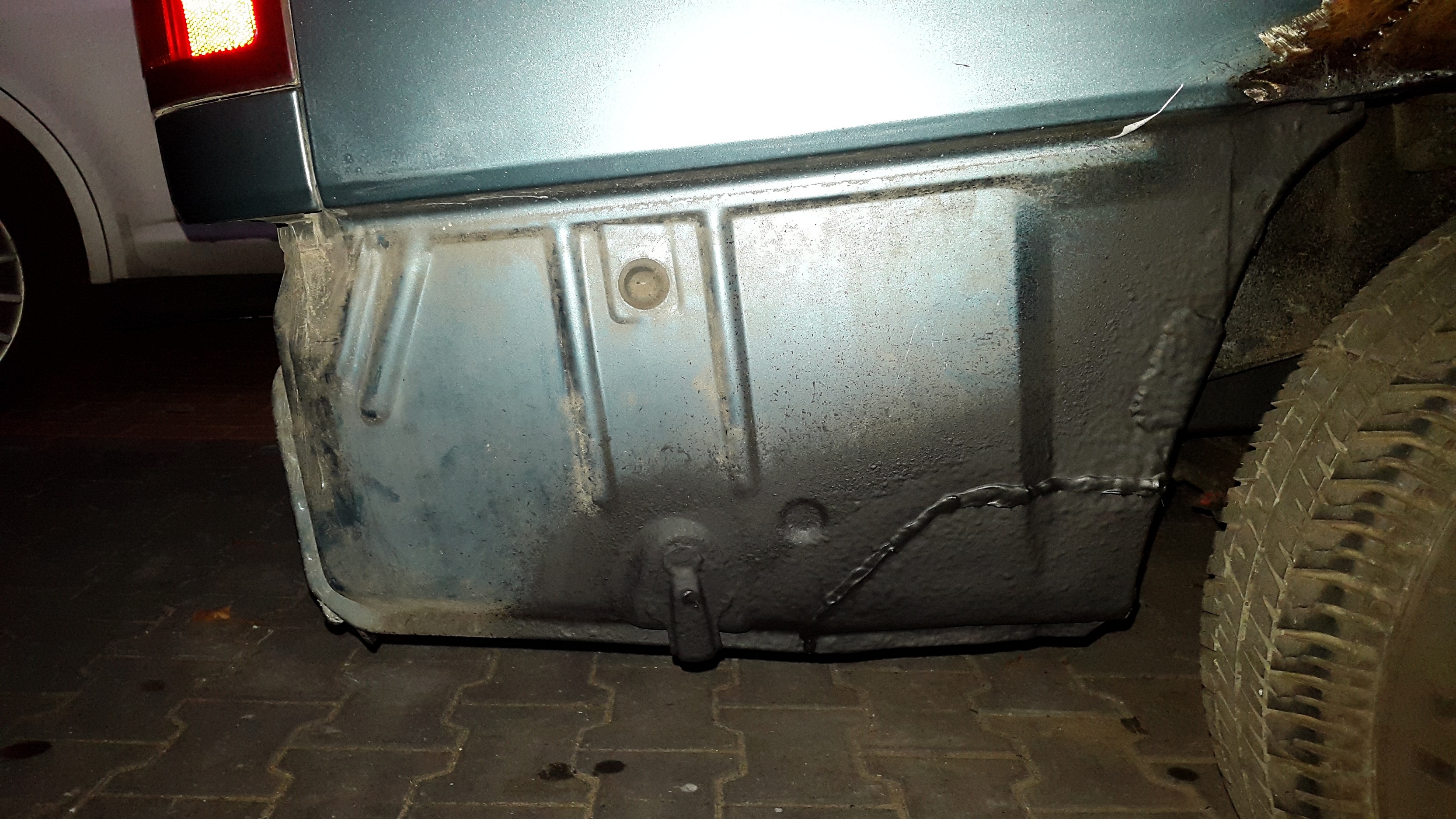

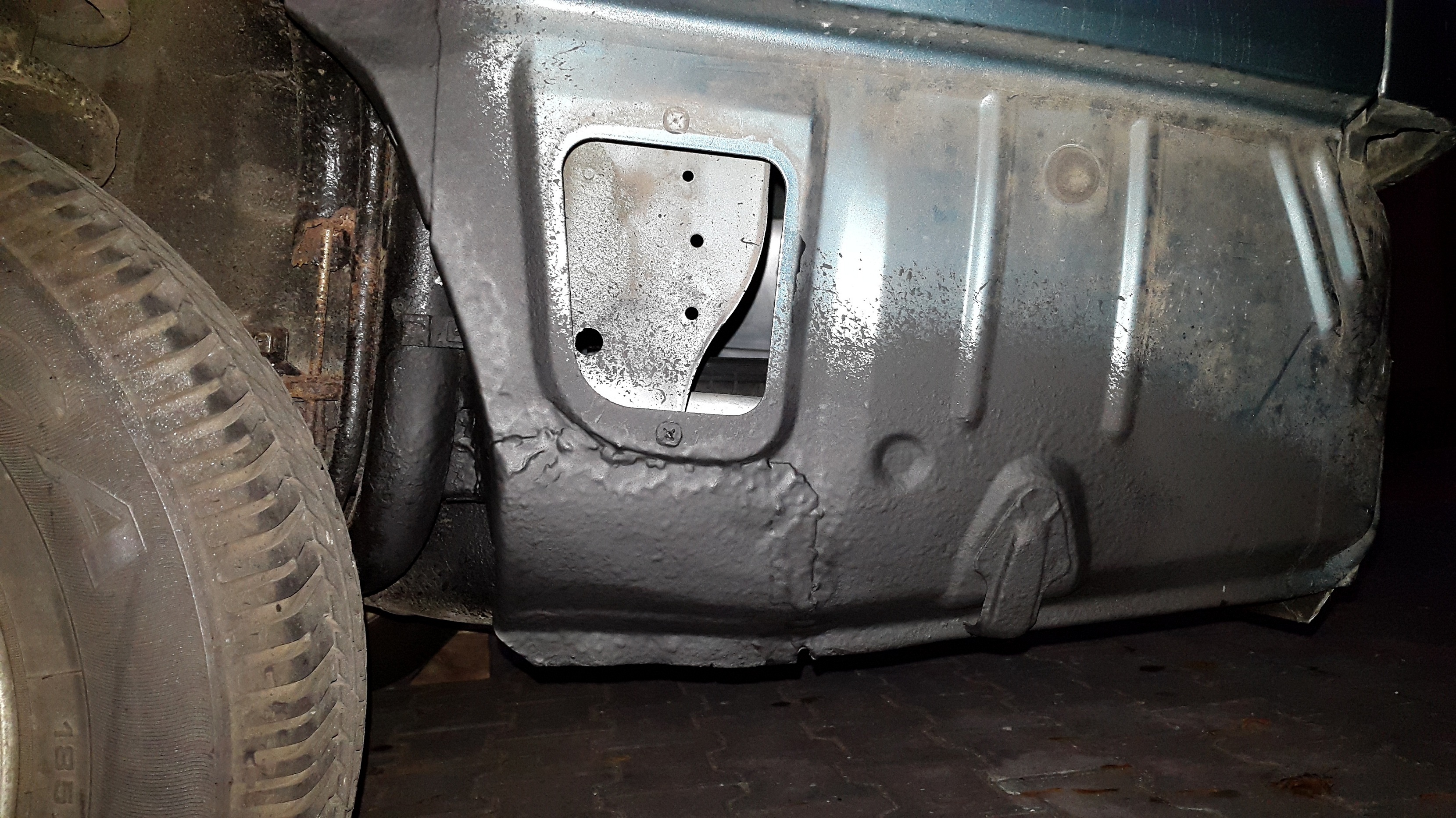

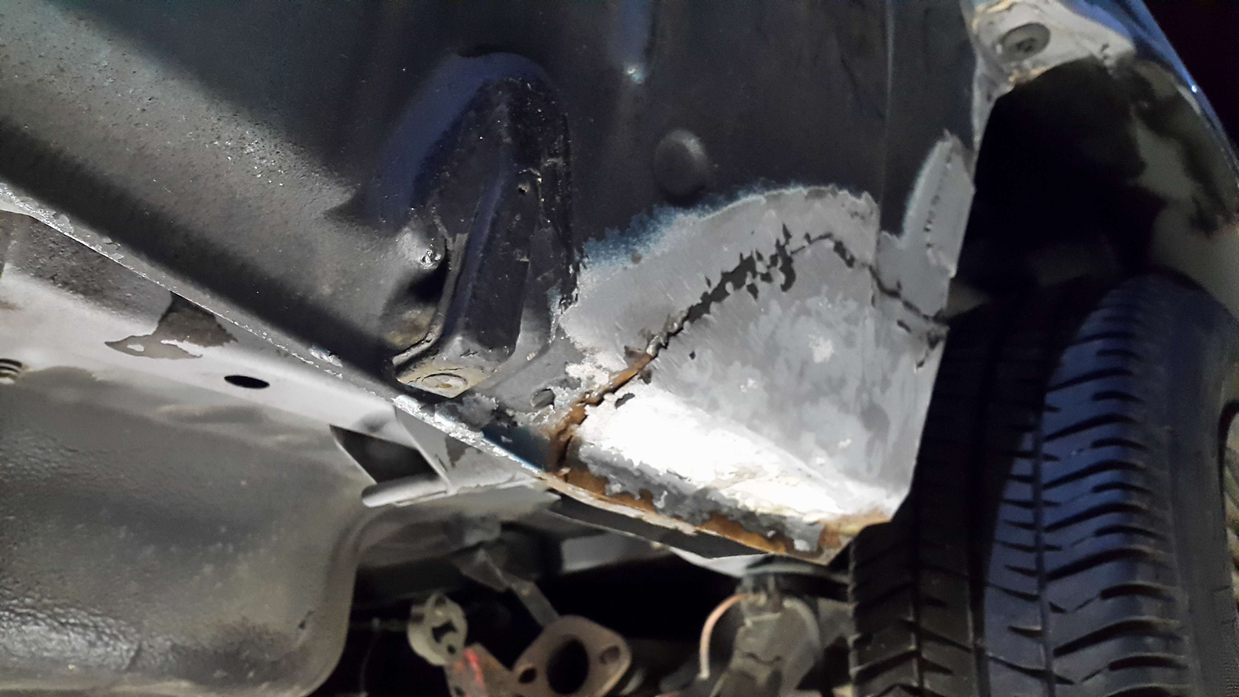

Dziś wypiaskowane były kieszenie i wstawki w nadkolach. Całość odmuchana, odtłuszczona i pomalowana brunoxem. W progi i podłużnice wjechała konserwacja SIKA. Teraz trzeba odczekać aż wszystko ładnie zeschnie i można działać dalej :D

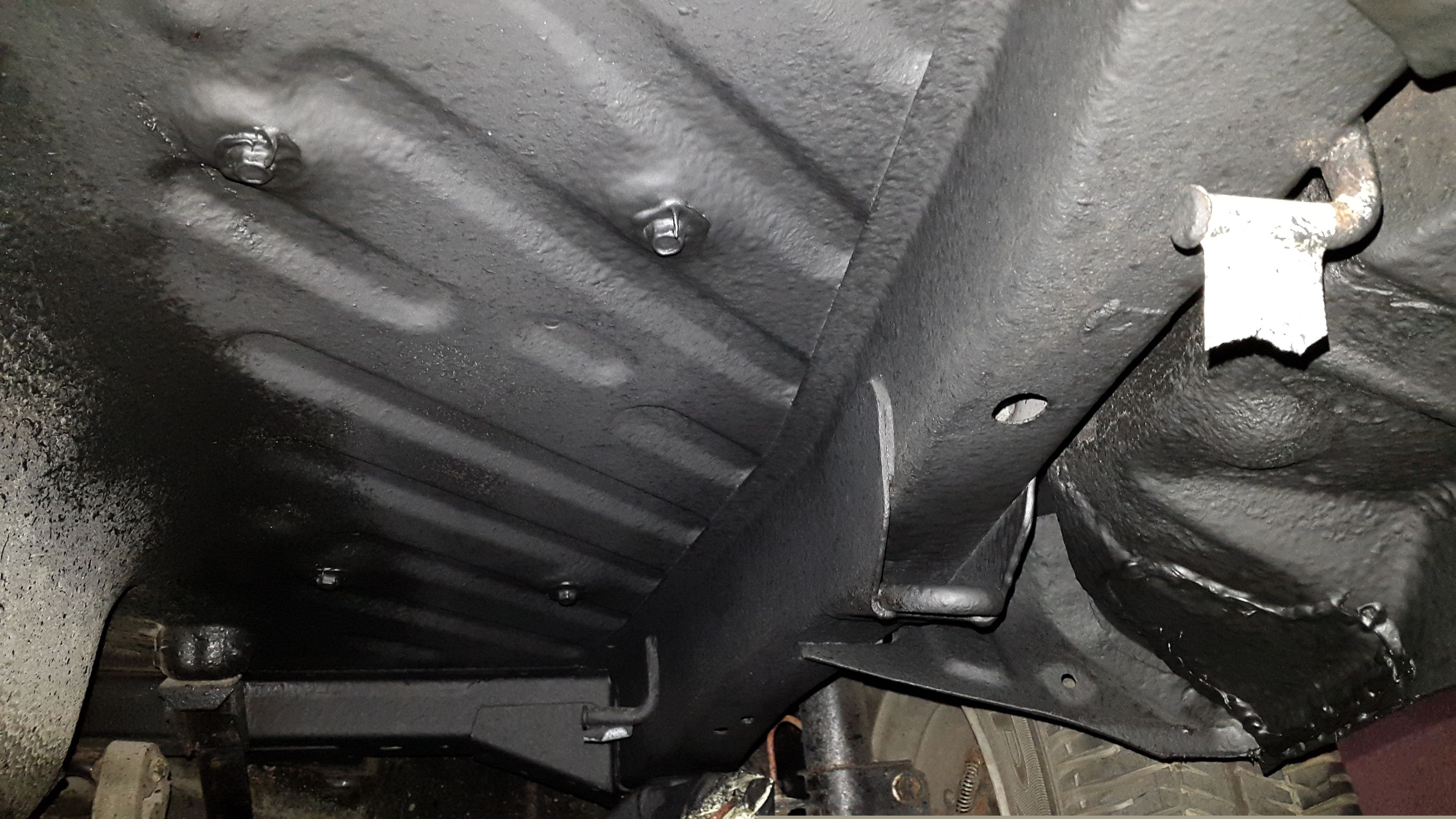

Postprzez Majk500 » 2 lis 2015, 22:55

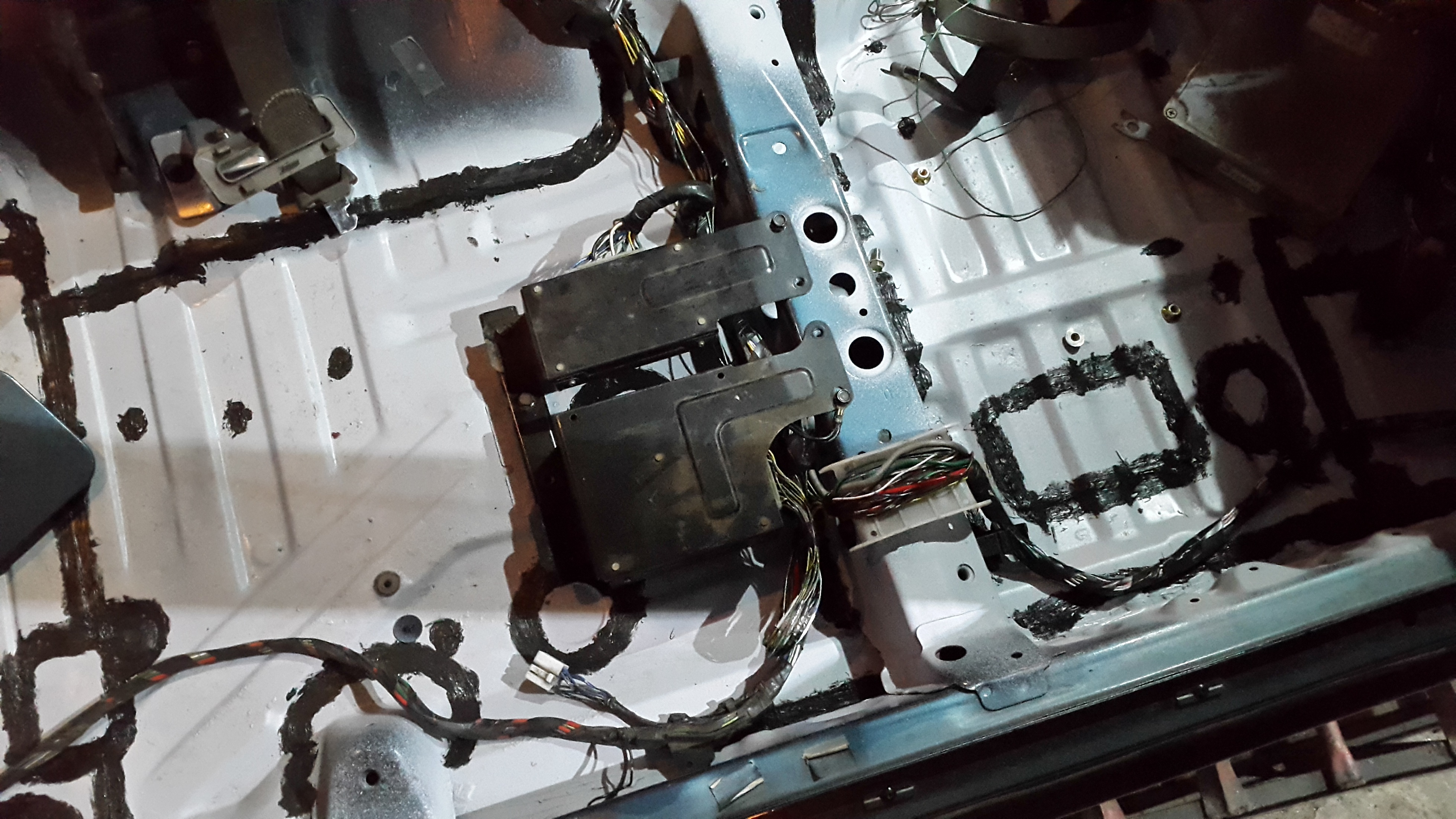

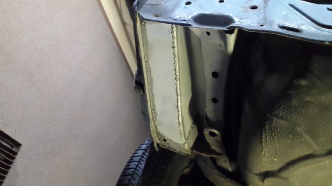

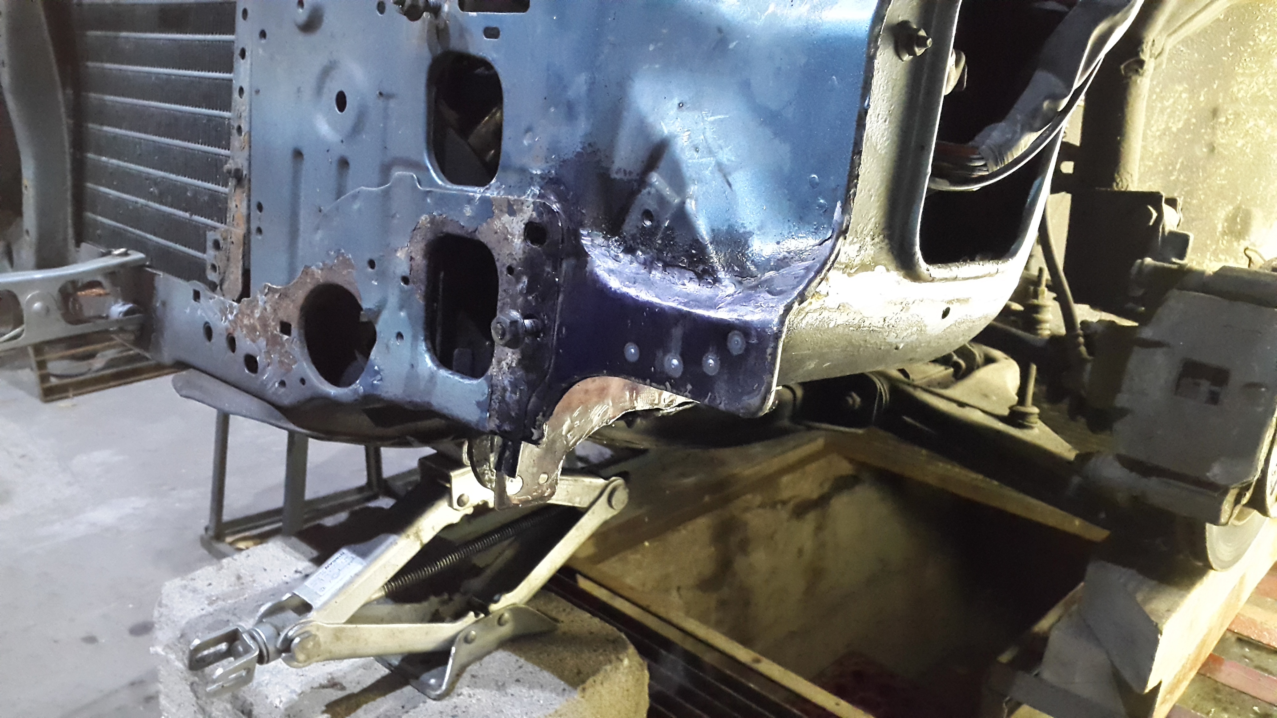

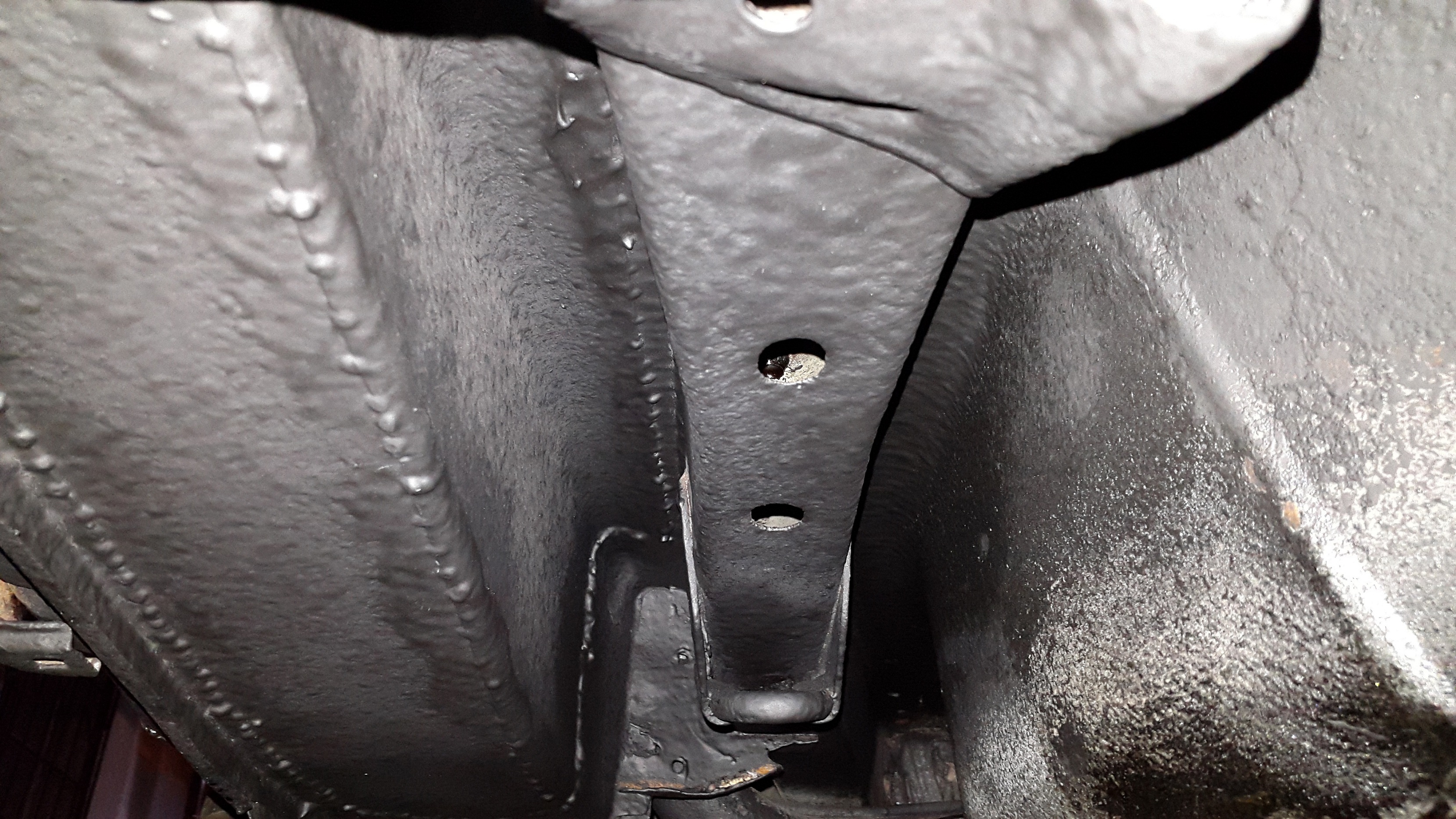

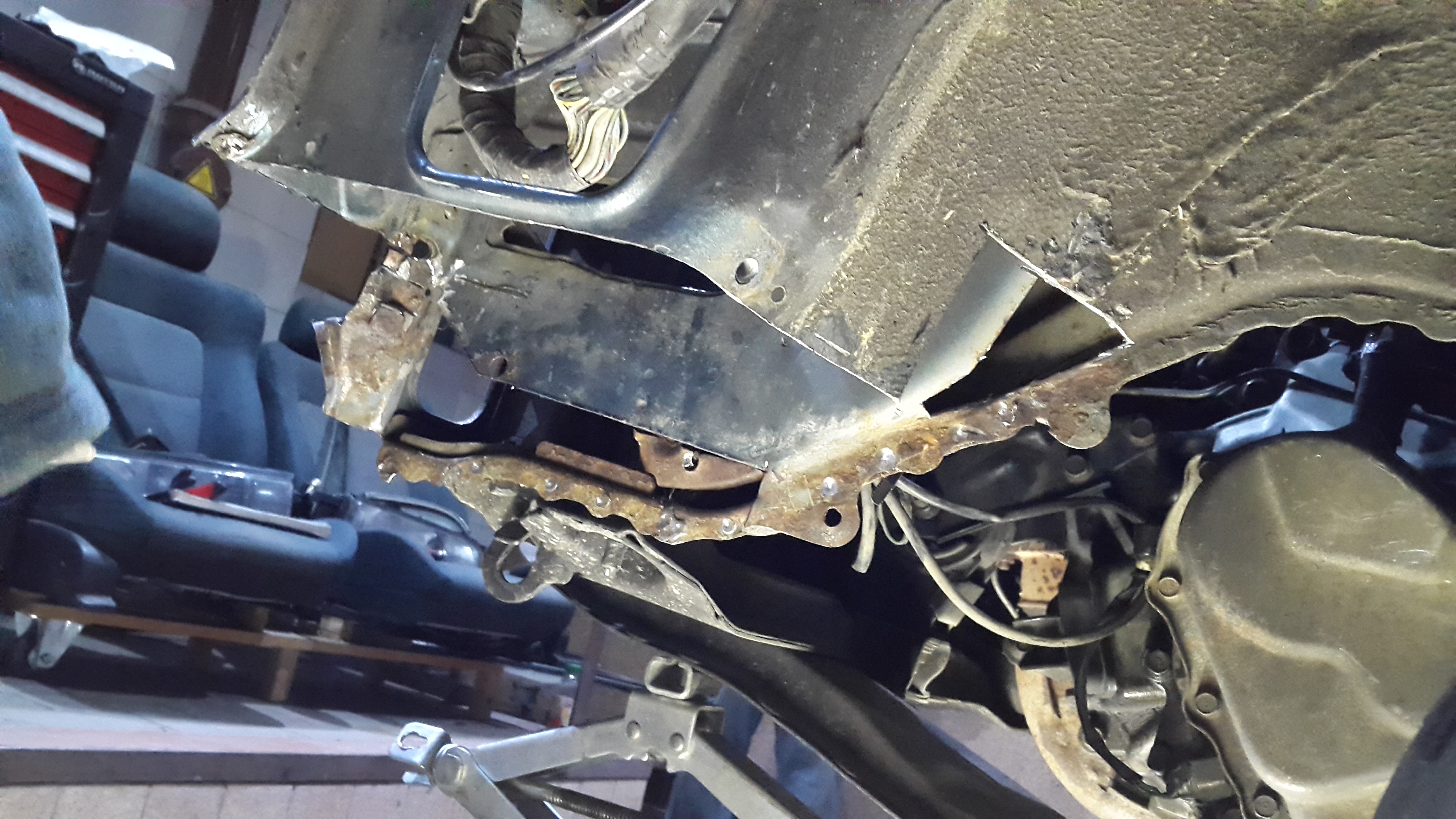

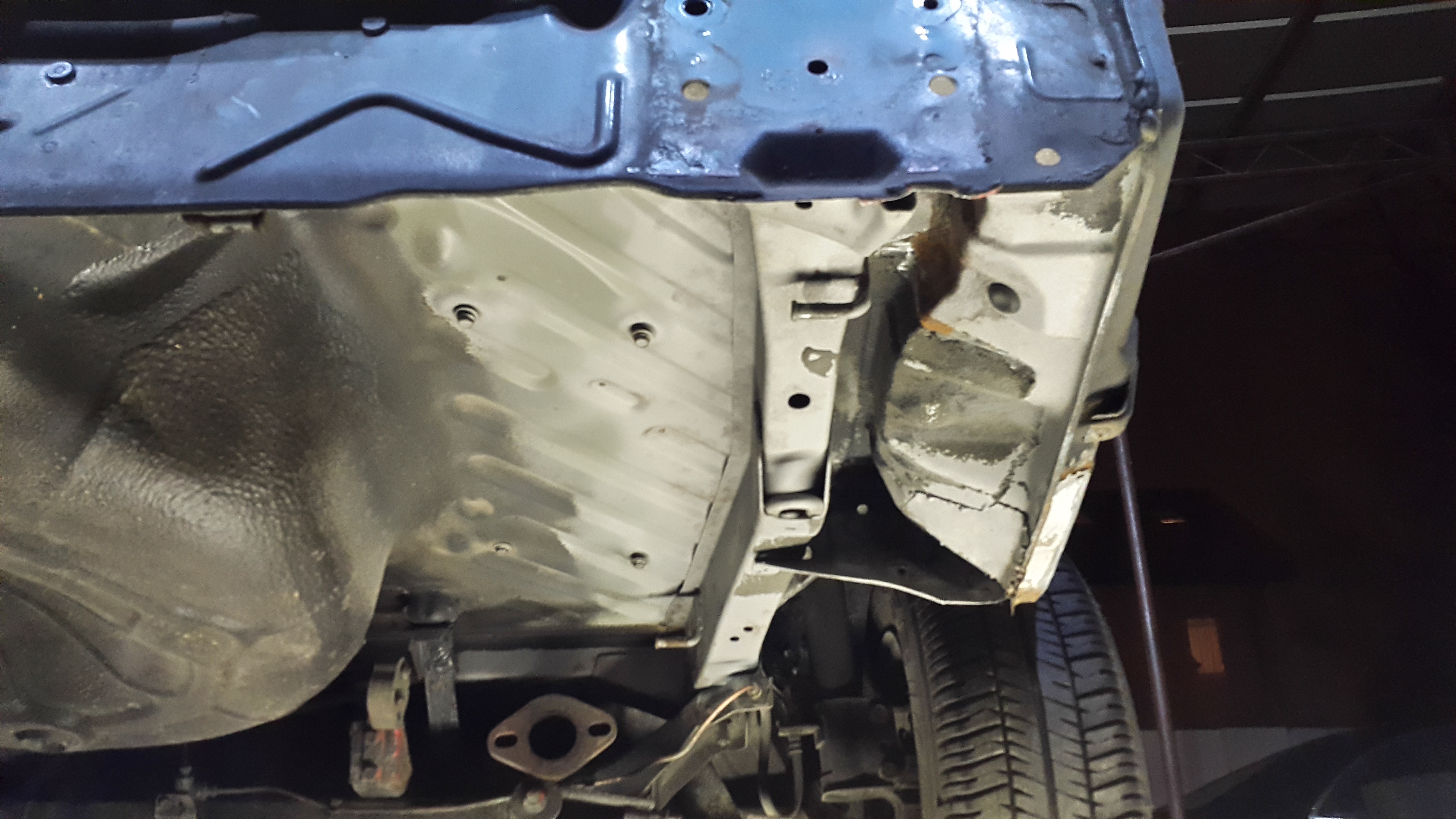

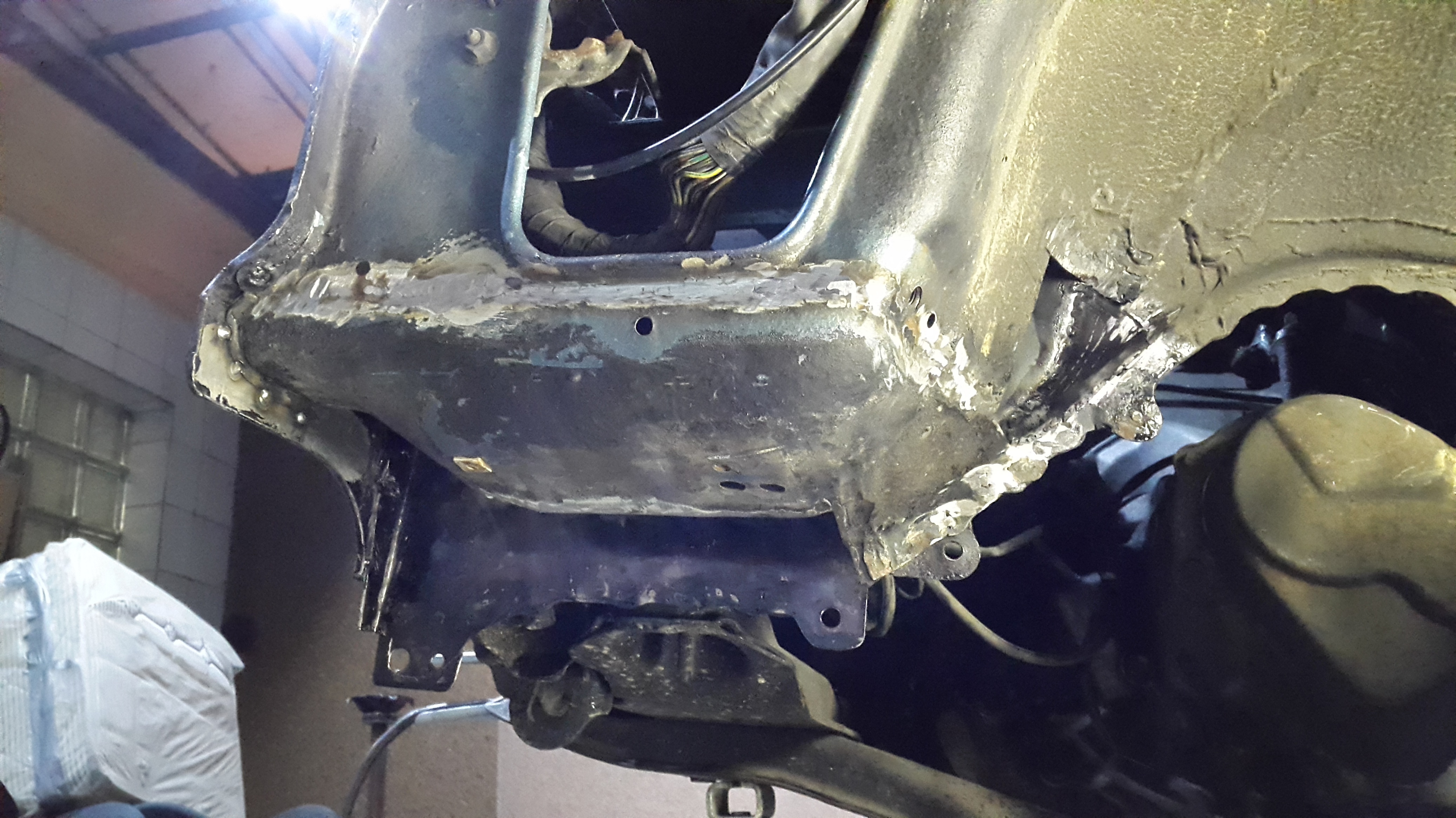

Powoli do przodu coś się dzieje. Tył i podłoga już zakonserwowane, podłużnice z tyłu i pod podłogą, oraz progi zabezpieczone wewnątrz. a teraz czas na ogarnięcie przodu. Niby była tylko mała dziurka, a jednak okazało się jak zwykle :P

Postprzez Payorez » 3 lis 2015, 20:47
Jak czyściliście podłogę ze starego baranka i całego syfu?
podłużnice jak na złość mają te otwory do gromadzenia błota i śniegu z solą :D

Postprzez Majk500 » 6 lis 2015, 20:11
Payorez napisał(a):Jak czyściliście podłogę ze starego baranka i całego syfu?
Szczotka druciana do takich luźnych kawałków i piachu, szczotka taka na szlifierę twarda druciana, a tył i te wszystkie zakamary z tyłu piaskowanie :)

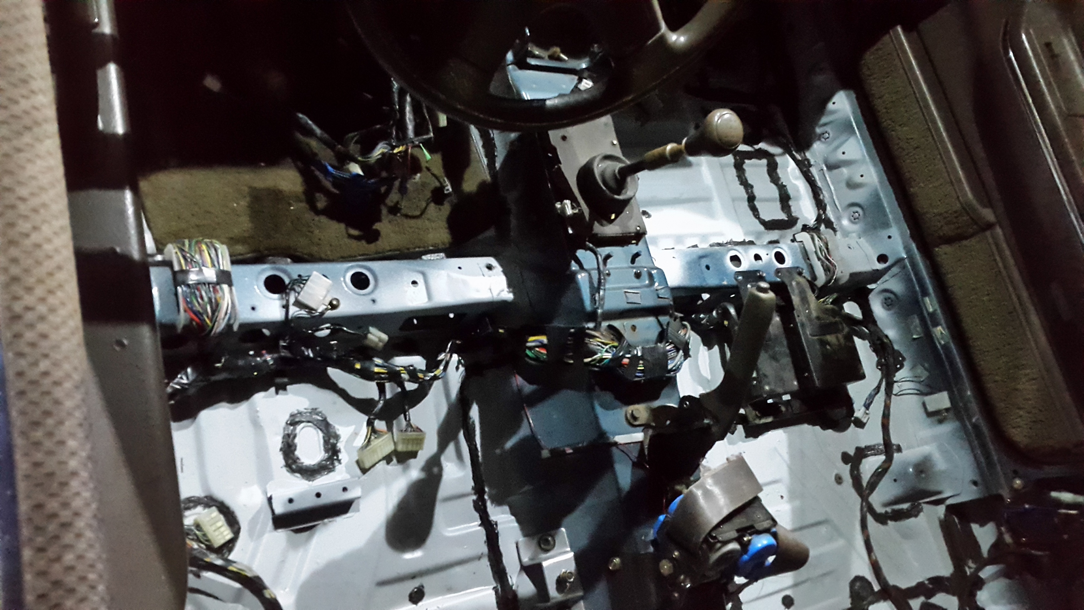

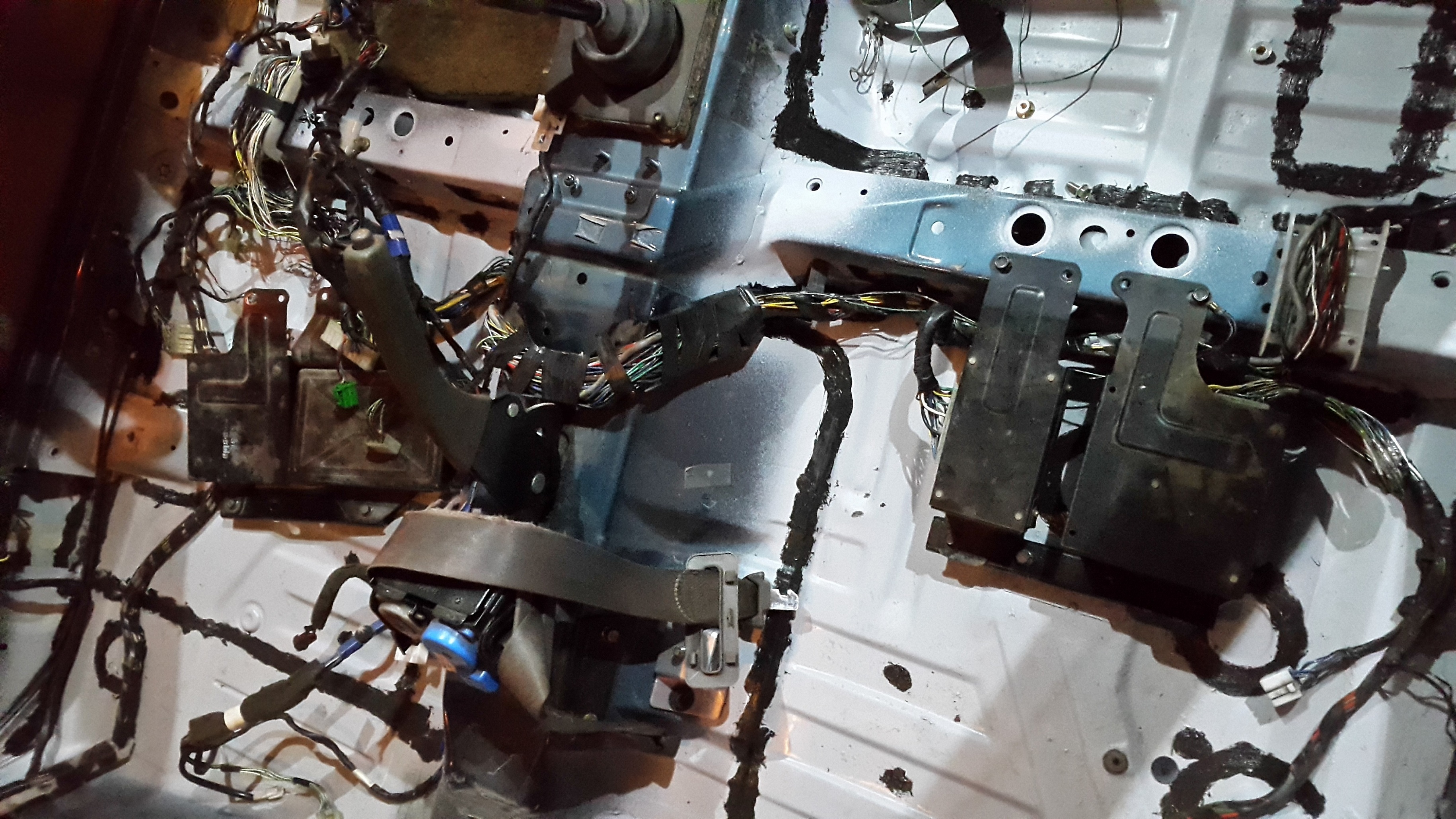

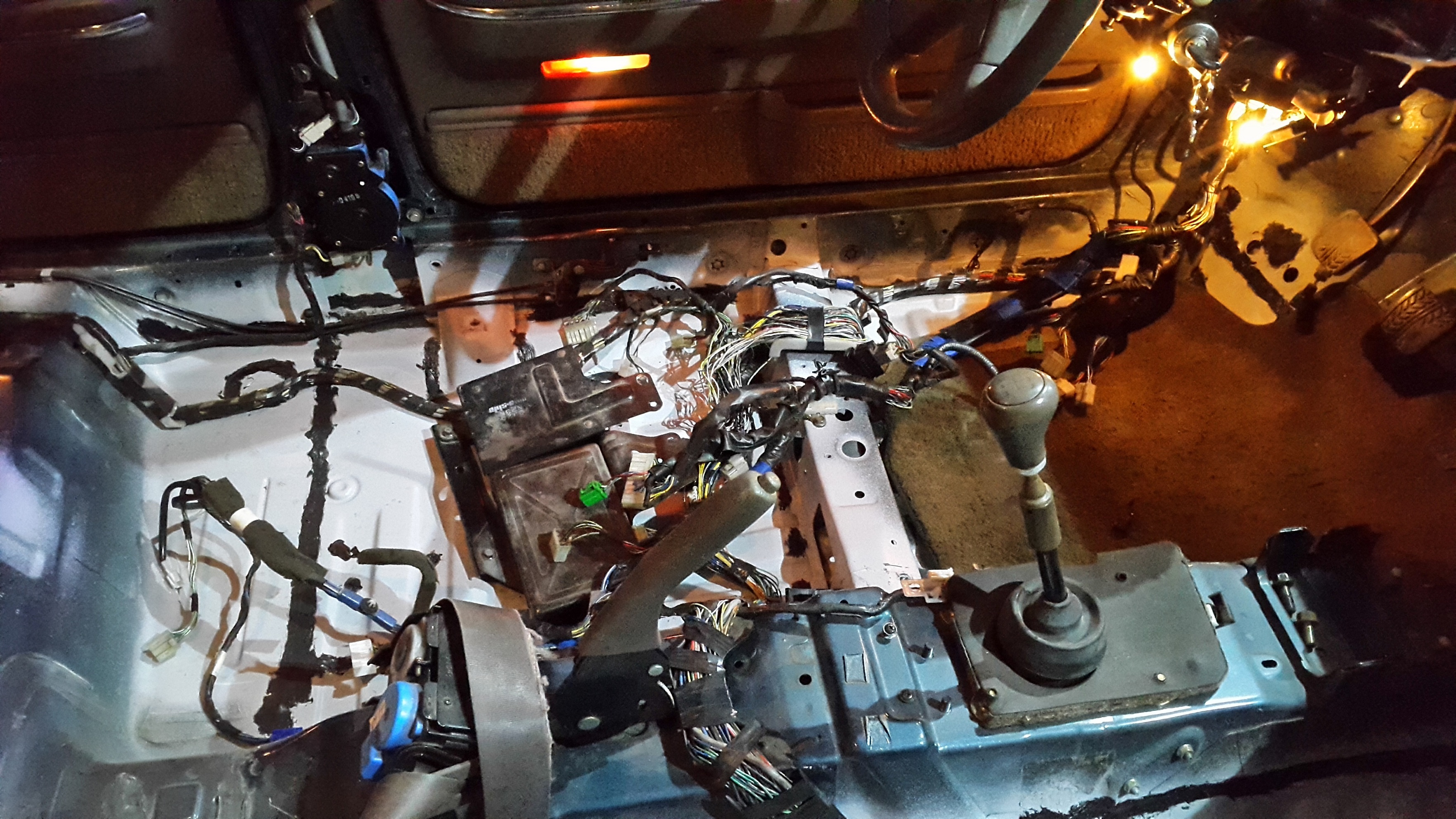

1. Elektryka ogarnięta ostatecznie. W efekcie przeprowadzonych modyfikacji auto ma elektryczne sterowanie nawiewami, ABS i regulowaną twardość amortyzatorów. No i rzecz jasna silnik podłączony :D
(problem jest tylko taki że coś jeszcze ciężko zapala. Kable, świece, palec, kopułka zmienione, dolot szczelny, chłodzenie odpowietrzone, więc WTF??)
2. Kupiliśmy amorki z silniczkami od proboszcza. Nowe poduchy górne, łożyska, osłony i odboje. Wszystko poszło do zaprzyjaźnionego dziaduszka od amorków który je zregenerował. Zamówione są już sprężyny -40mm. Zostaną przycięte jeszcze o ileś tak żeby wszystko było zgodnie ze sztuką i zobaczymy ile usiądzie :P
3. Cała praca blacharska zakończona i zakonserwowana. Auto rozebrane ze wszystkiego co tylko przeszkadzało by w malowaniu i w poniedziałek zawozimy go do lakierowania <czarodziej>

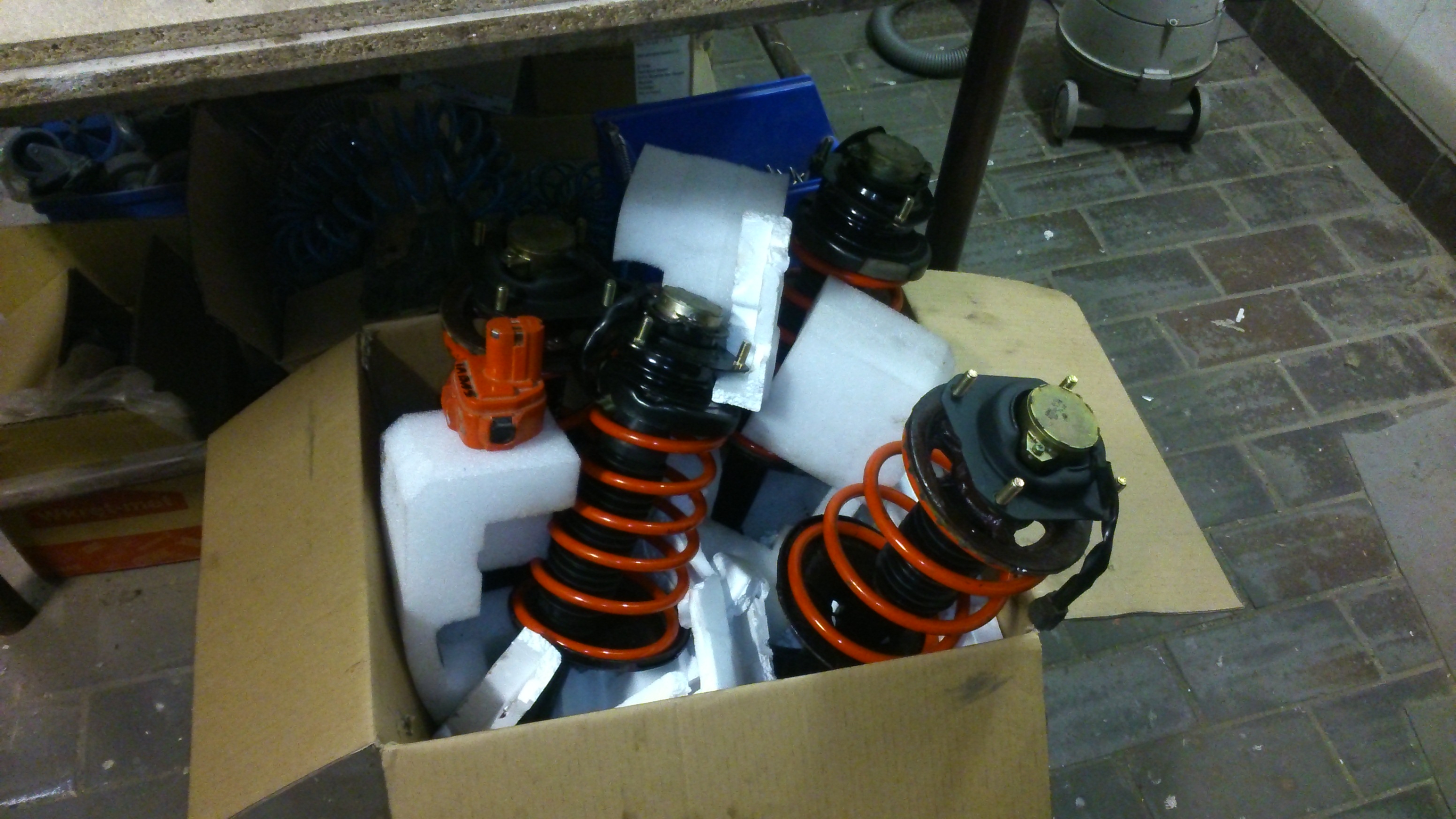

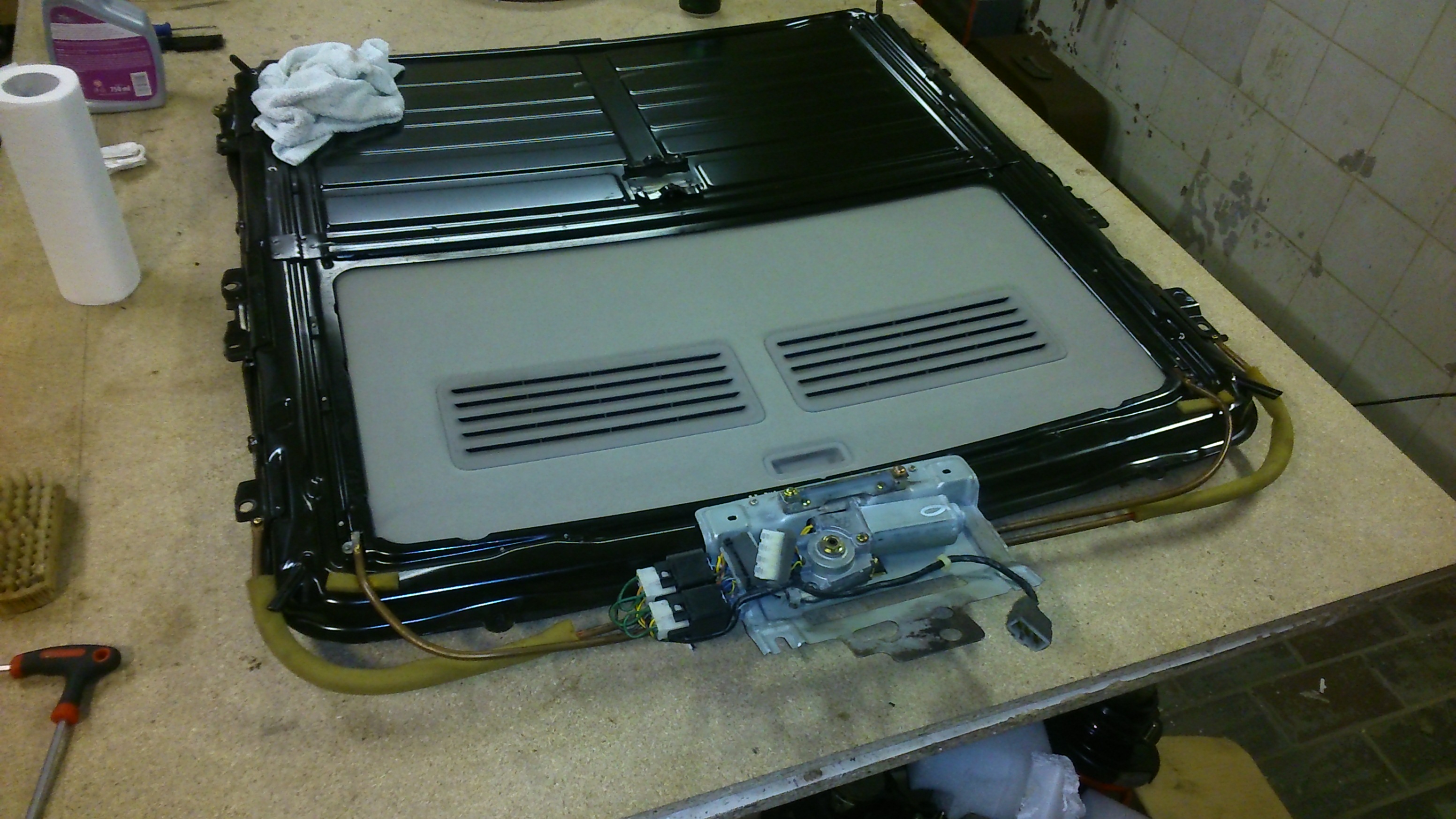

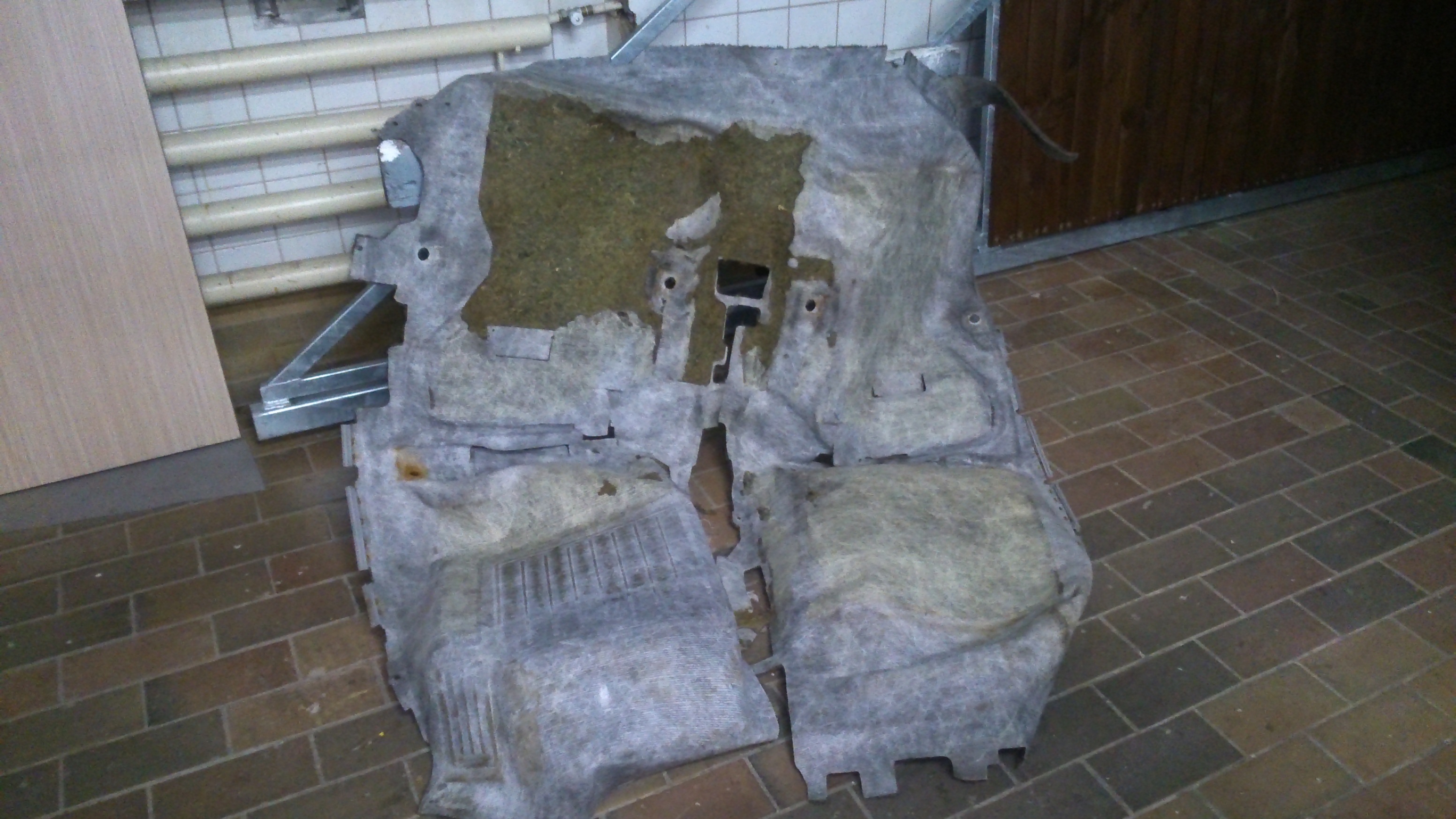

Szyberdach wyczyszczony, umyty i nasmarowany, podsufitka szyberu czysta. Amorki gotowe leżą i czekają na montaż, zregenerowane sprawdzone i z nowymi sprężynkami. Teraz czas na mycie wykładziny. Wytrzepaliśmy ile się dało i uzbierała się pełna szufelka piachu. Zerwaliśmy prawie cały filc, to co zostało niestety tak mocno się trzyma że nie da rady tego usunąć bo niszczy się ta biała usztywniająca warstwa wykładziny i powstają dziury :| Musimy uruchomić odkurzacz piorący bo to jest taaaaki gruby dywan że masakra... Ale powoli do przodu <czarodziej>

Majk500 napisał(a):Amorki gotowe leżą i czekają na montaż, zregenerowane sprawdzone i z nowymi sprężynkami.
Jak nisko będzie ? :D

Postprzez Majk500 » 15 lis 2015, 10:50
Dziękuję wszystkim za miłe słowa :) lubię kiedy wszystko jest jak należy i każdy szczegół na swoim miejscu ;)
Obniżony będzie zaledwie 40mm bo nie ma innych sprężyn. Jest problem z tym bo amorków się nie da skrócić, gwint drogi no i nie będzie elektrycznie regulowany... A musi być regulacja twardości na guziczek <czarodziej>

Majk500 napisał(a):Obniżony będzie zaledwie 40mm bo nie ma innych sprężyn. Jest problem z tym bo amorków się nie da skrócić, gwint drogi no i nie będzie elektrycznie regulowany... A musi być regulacja twardości na guziczek
40mm to już ładnie GD siada :)

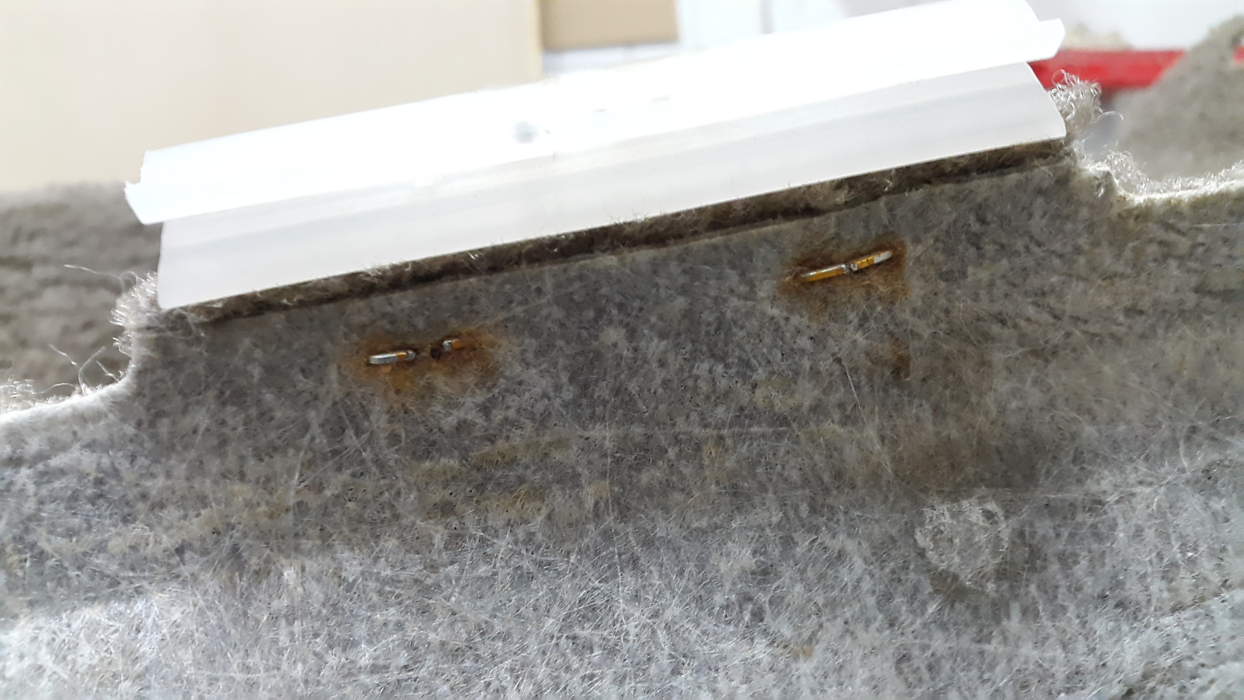

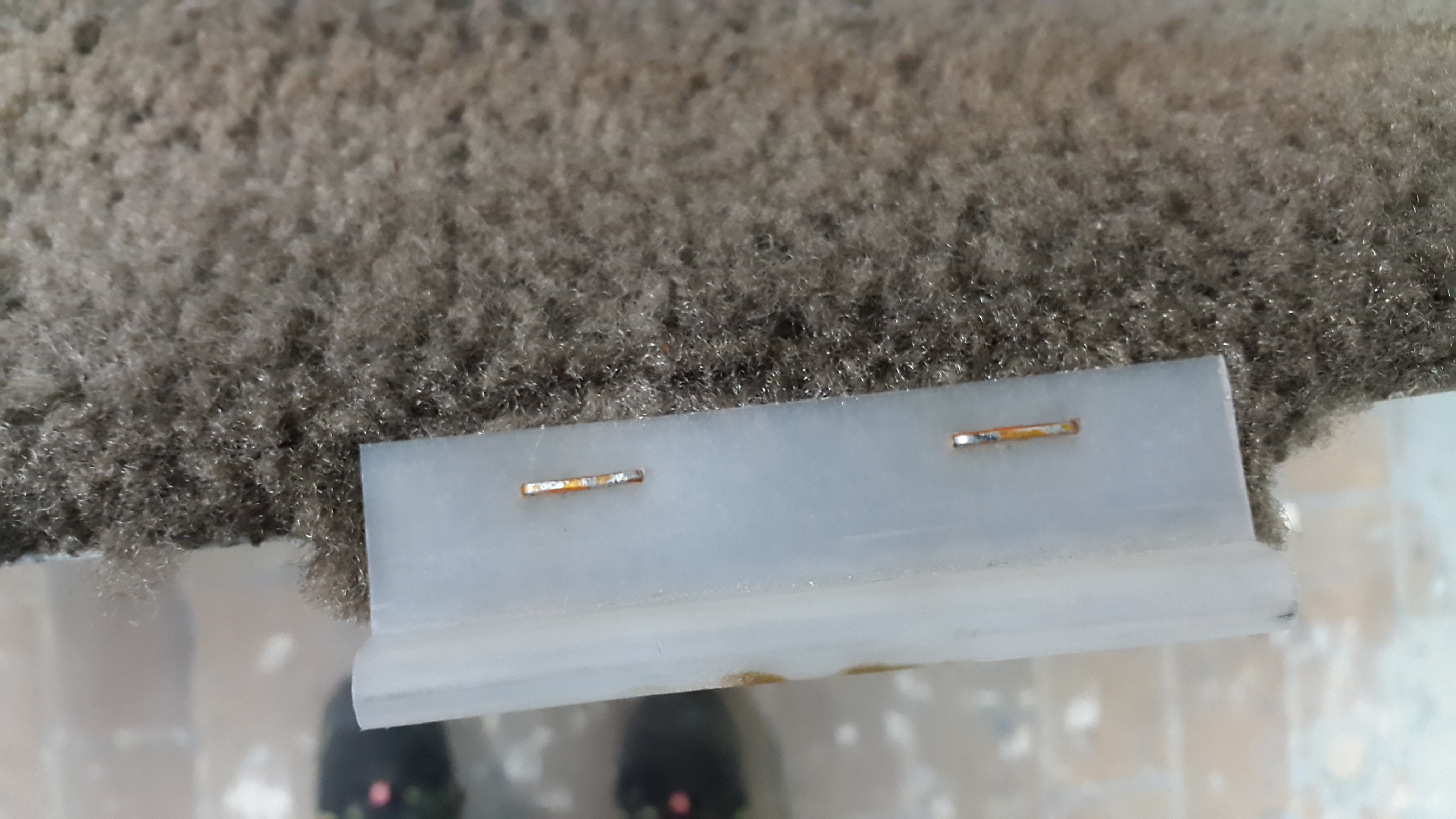

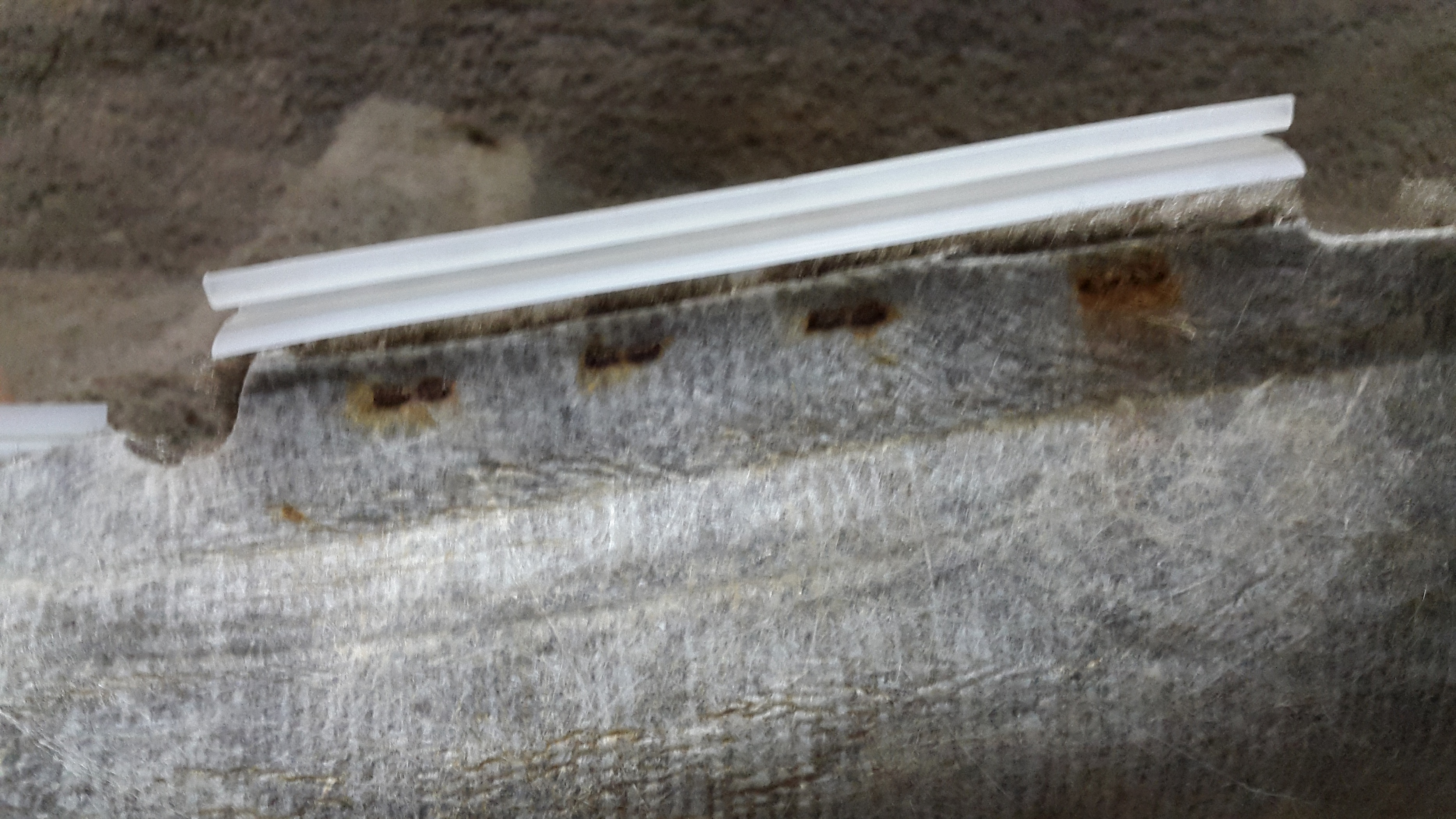

Na początek zaległe fotki z ostatniego rzeźbiarstwa przy karoserii (oczywiście wszystko już jest wykończone ;)

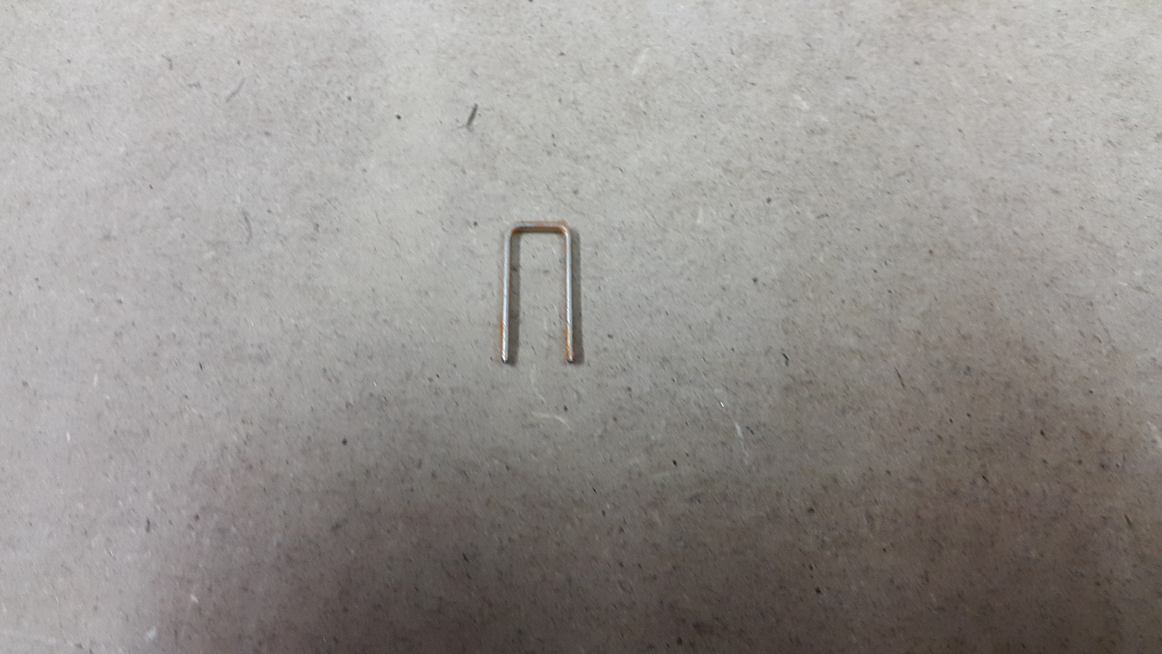

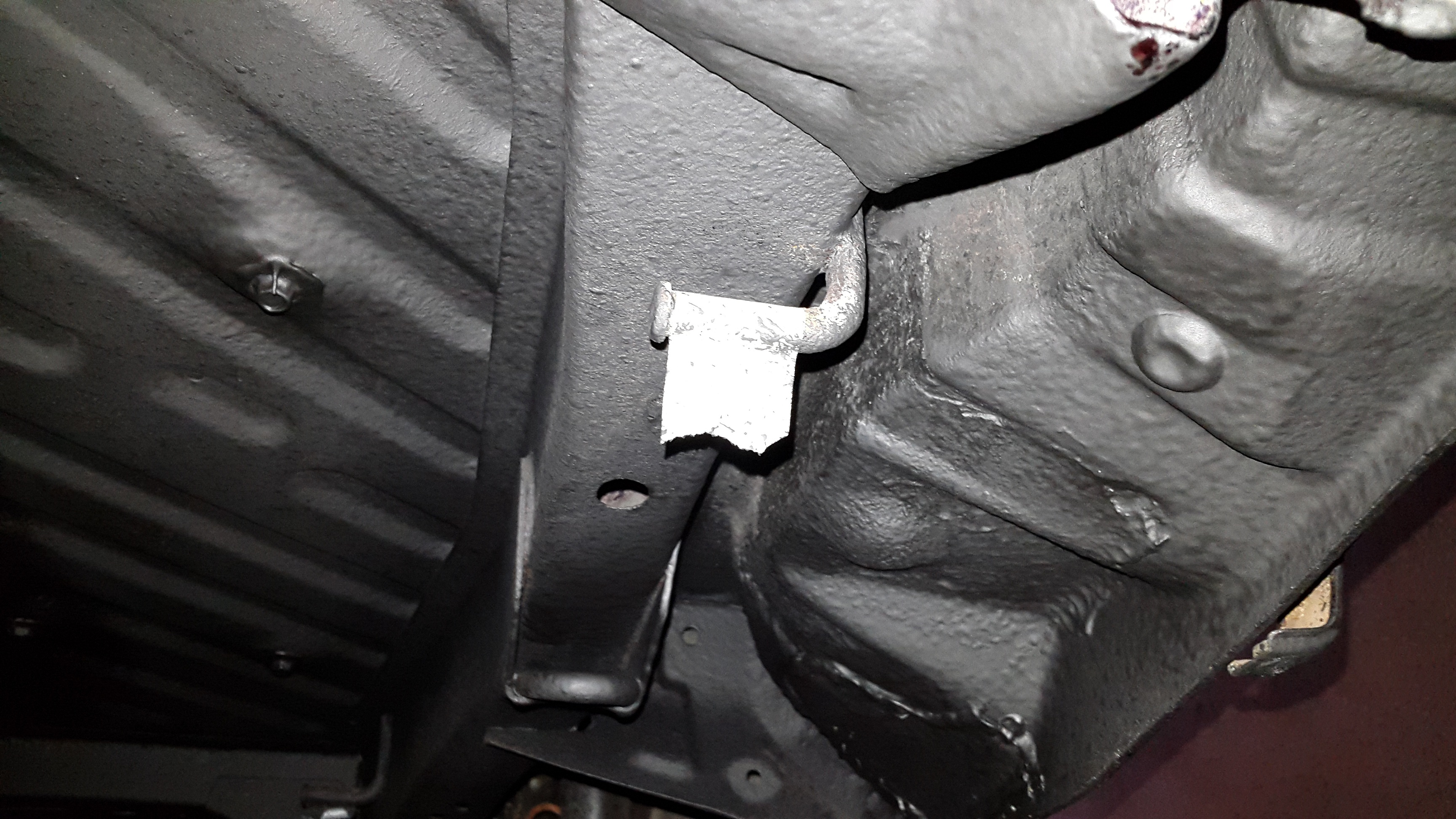

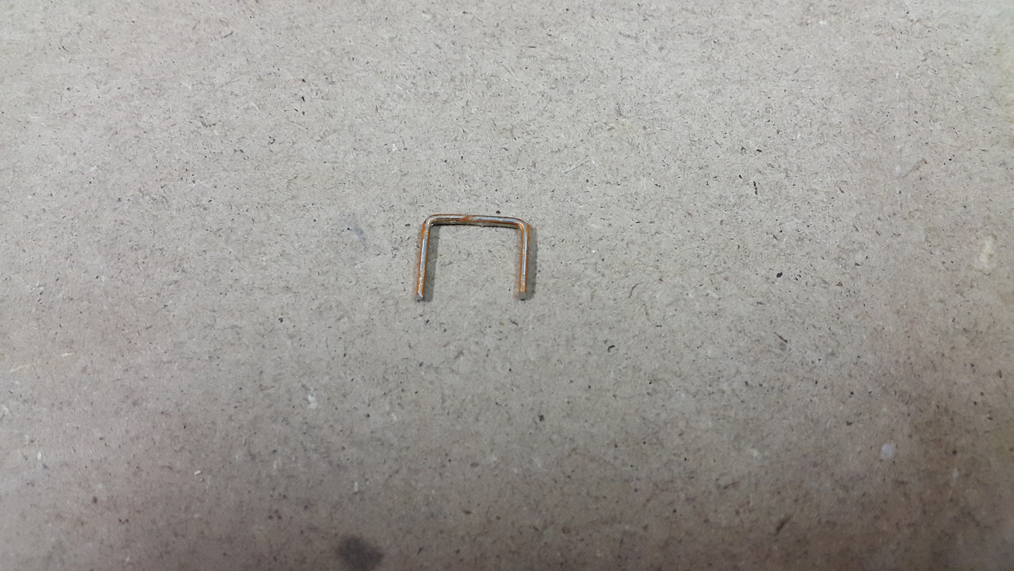

Wczoraj wygospodarowałem chwilę czasu i wykorzystując dostępne zszywki wygiąłem takie jakie potrzebuję <czarodziej>
przed
po spotkaniu z homemade-tuning
Zastąpiłem stare pognite
Nowymi, ładnymi i grubszymi :] oczywiście nie wszystkie, 6 sztuk było na prawdę ładnych więc nie było potrzeby tego ruszać.

Postprzez Payorez » 18 lis 2015, 00:11
ja tą wykładzinę dwa razy szorowałem proszkiem/płynem do dywanów/ i do naczyń. Dopiero po tym przy płukaniu "kerszerem" przestała lecieć brązowa woda :D
