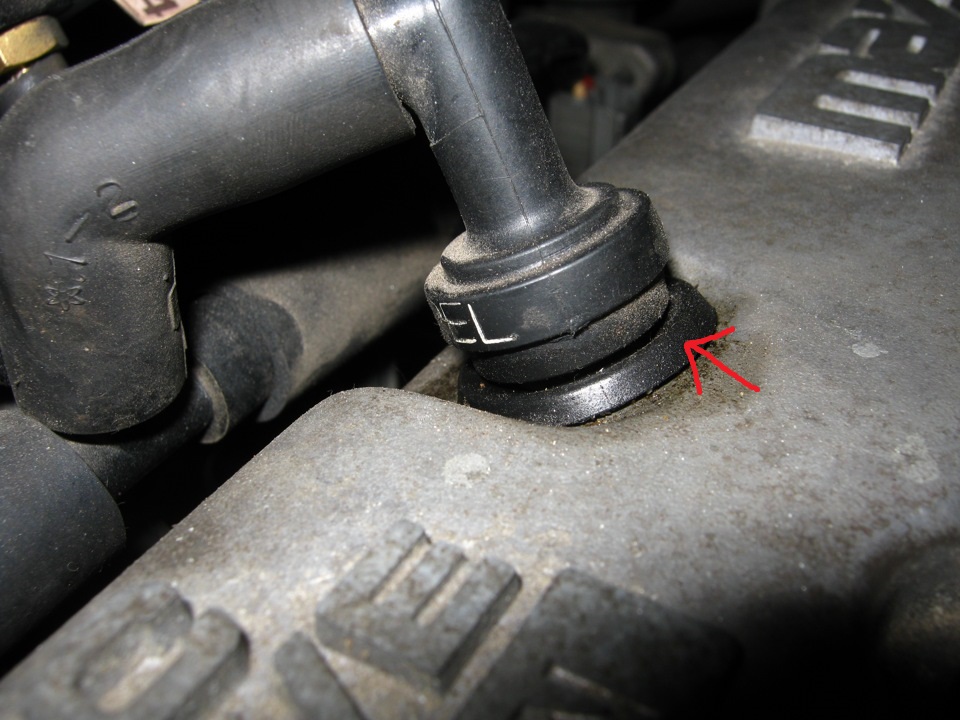

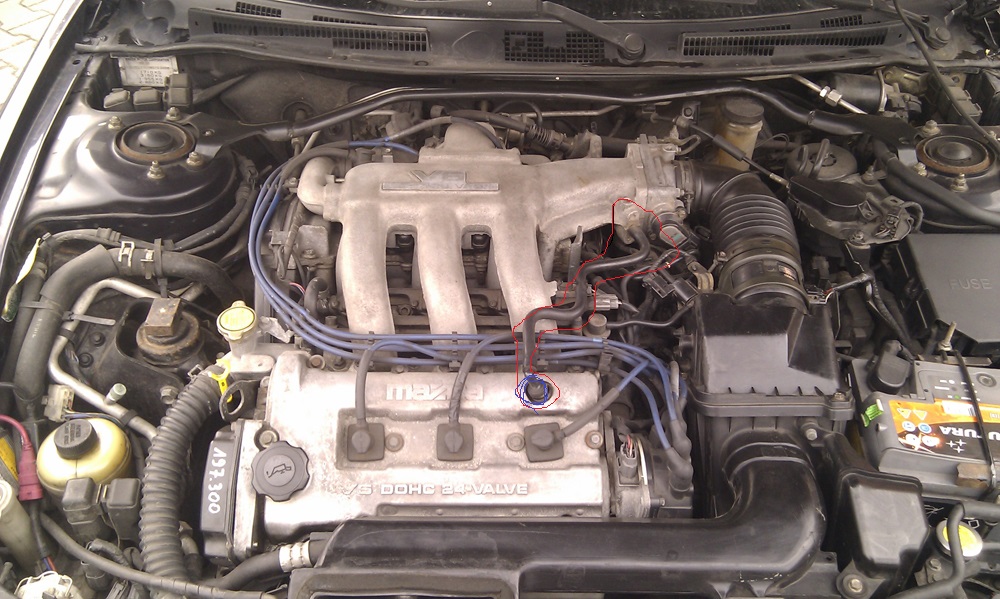

Postprzez zambo88 » 13 kwi 2015, 20:57
szukam takiego weżyka jak na czerwono zaznaczyłem lub samego przyłącza jak na niebiesko zaznaczone ma ktos cos takiego?
zambo88
Postprzez risto77 » 13 kwi 2015, 22:12
Mam

Postprzez maciekzx » 14 kwi 2015, 09:12
Koledzy przy okazji pytanie, odmę można tak po prostu wyciągnąć i wyczyścić? Czy trzeba coś odkręcać etc?
Od: 22 mar 2014, 13:56
Posty: 146
Skąd: Pruchnik
Auto: Mazda Xedos 2.0 V6, 1993.
Postprzez zambo88 » 18 kwi 2015, 17:30
maciekzx napisał(a):Koledzy przy okazji pytanie, odmę można tak po prostu wyciągnąć i wyczyścić? Czy trzeba coś odkręcać etc?
raczej tylko ten zaworek przeczyscic bo lubi sie zawieszac i powinno byc ok

Postprzez maciekzx » 20 kwi 2015, 14:54
O który zaworek Ci chodzi?

Postprzez krzysek71 » 20 kwi 2015, 16:25
Napewno od odmy[flash=][/flash]

Postprzez zambo88 » 20 kwi 2015, 21:58
krzysek71 napisał(a):Napewno od odmy[flash=][/flash]
No dokładnie od odmy co wchodzi do pokrywy zaworów. Tzw. zawór pcv

Postprzez krzysek71 » 21 kwi 2015, 13:20
Mam coś takiego tylko nie wiem w jakim stanie mi z dekla wyjdzie bo im starsze tym bardziej kruche są a ten króciec powinien mieć oznaczenie kl jeśli się nie mylę
Od: 22 cze 2010, 20:52
Posty: 805 (0/6)
Postprzez maciekzx » 21 kwi 2015, 20:02
I po prostu wyciągać to na siłę?
