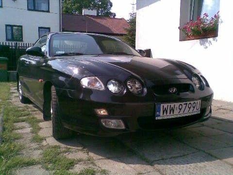

Jeszcze tylko jedna fotka (robiona tel. "na szybko" więc jakoś kiepska) dwulitrowej Coupety :) szukałem jej kilka miesięcy aż na forum HC napisał do mnie jej poprzedni właściciel.. za dwa dni przyprowadziliśmy ją spod Lubina. To już drugi Hyundai pod domem. H-1 jeździ mój Ojciec, zakupiony także za moją namową :P Inne auto nie wchodziło w grę :)
100% seria i już odpowiedni stan techniczny... ;) (po zakupie kpl. przegląd i wymiana kilku detali eksploatacyjnych – jest OK)
Nie będę się tutaj rozpisywał – opiszę nieco to autko w odpowiednim wątku.

Postprzez DamianMX6 » 17 lip 2010, 22:59
Łeeeeeeeeee ;P to już MX-6 nie łaska było jąkąś uratować. Toż to samochód idealny dla modsów patrząc po ilości lapeczek z przodu ;)
