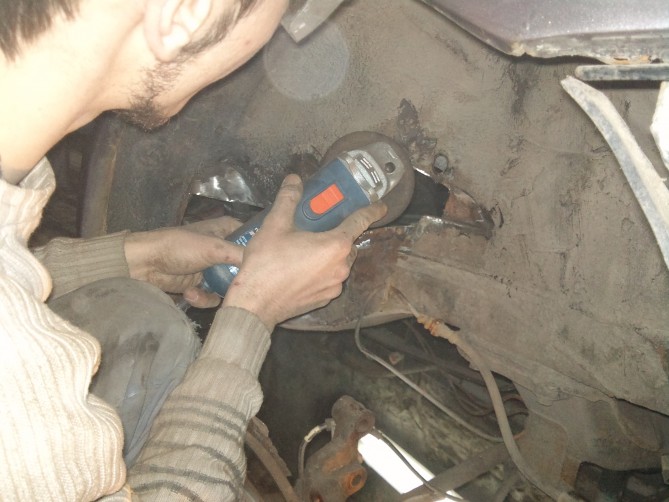

Weźcie pod uwagę to, że Piotr podejmuje się każdej roboty, tu mój podziw dla tej osoby nie maleje nigdy :P Zrobił z tony rdzy drugą BG, z dziurawego Xedosa, Xedosa. Przegwintował mi w bloku silniku gwint, z prawie niemożliwym dostępem. Otwieraj Piotr warsztat... tylko ludzi podobnych do siebie szukaj, bo kolejka nie będzie krótka :P

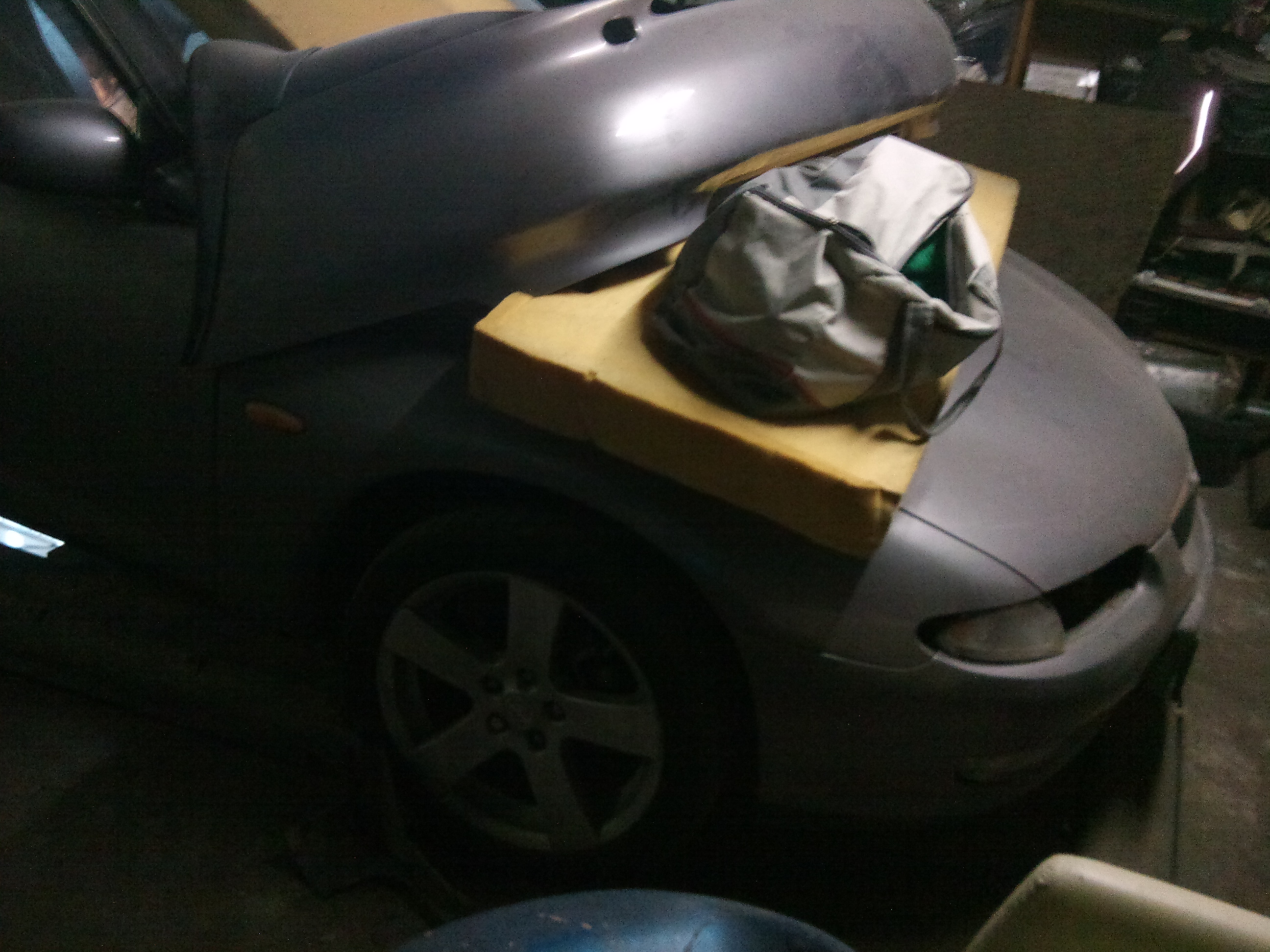

Postprzez Kaszel91 » 7 kwi 2014, 20:12

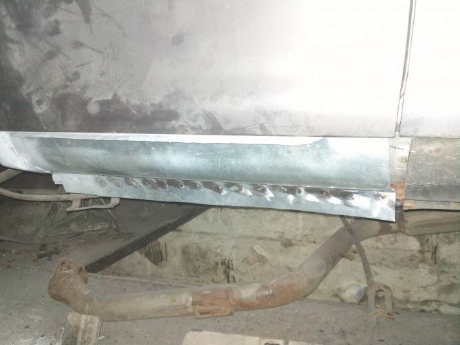

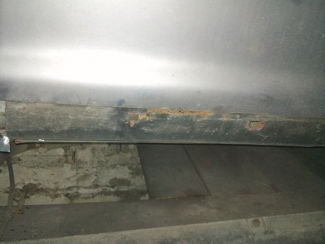

Skwituje to tak :D
Tutaj próg przed
Próg po wstępnych zabiegach
Xedi naprawde nie ma lekko :(

Postprzez MichałB » 7 kwi 2014, 23:17
tak sobie patrze... szlifujecie, nie boicie się ze opiłki powbijają się w szybę ? wiem ze lubią się wtapiać w szkło.
jeszcze jedno, jak długo wytrzyma ta modyfikacja? chodzi mi o gnicie

Postprzez goju10 » 8 kwi 2014, 05:42
MichałB napisał(a):tak sobie patrze... szlifujecie, nie boicie się ze opiłki powbijają się w szybę ?
Kolega MichałB ma rację. Lepiej jakoś zabezpieczyć te szyby. U siebie to zaniedbałem i teraz jak ktoś się przyjrzy to zauważy, że na tylnej szybie mam kilkanaście takich małych kropek.
goju10
Postprzez Piotr89 » 8 kwi 2014, 07:59
Nie sądzę aby spod tylnego nadkola iskry poleciały aż na szyby, na wierzchu nie jest za bardzo szlifowane ale wezmę pod uwagę i obejrzę wszystko <spoko> w razie konieczności zabezpieczę szybki ;)
Co do gnicia, moja BG była bardziej zjedzona i po odbudowie przestała już na zewnątrz conajmniej pół roku i nie widziałem żadnych zmian na nadkolach, na podłodze, progach itp...
Aby zabieg miał sens trzeba to robić z solidnych materiałów, dobrze zabezpieczonych przed korozją i na przekór wszystkim blacharzom-szpachlarzom którzy robia to na odpier... jeżeli podchodziliby ze zdrowym rozsądkiem do tematu a nie chęcią szybkiego zysku i szpachlowaniem wszystkiego co popadnie to nie zarobiliby na chleb <glupek2> Na zdjęciach widać jak poprzednik to ulepił do kupy :|

Postprzez MichałB » 8 kwi 2014, 10:45
no to jak robić to solidnie na lata <spoko> opiłki lubią rykoszetować tak wiec nawet jak nadkola szlifujesz to nie znaczy ze szyby są bezpieczne. kolorek czarny oczywiście?

Postprzez Piotr89 » 8 kwi 2014, 10:47
Narazie autko zostaje w kolorze ale z czasem tzn. do jesieni będzie corne <diabełek>
Trzeba poprawić po partaczu i zrobić wszystko solidnie, zdrowa blacha + dobre zabezpieczenie antykorozyjne= spokój na długi czas <czytaj>

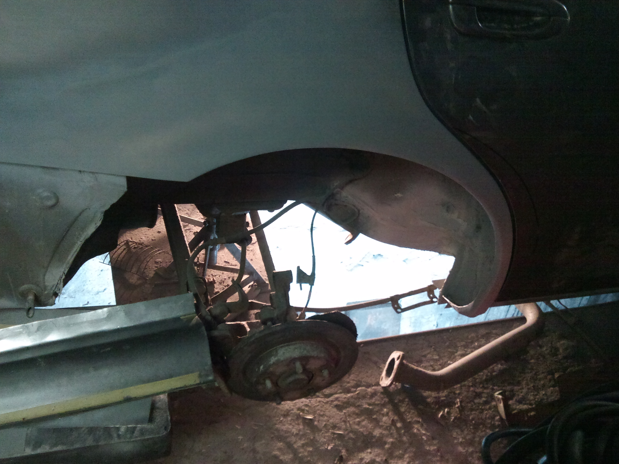

Prawa strona jest chyba przygotowana do malowania. Prawe nadkole jest gotowe, zaszpajchlowane, próg wspawany z ocynku <faja>
Z lewej, Piotr mówił że wspawał lewe nadkole i trochę powalczył z progiem.
Sporo drobniejszych ognisk rdzy (2 w narożnikach podłogi z tyłu) itp było wycinanych i wstawiane były nowe elementy więc trochę się to schodzi. Poprzedni szpachlarz odwalił taką bardachę, że szkoda gadać, a co tu mówić o fotografowaniu. Chce o tym jak najszybciej zapomnieć dlatego tego nie uwieczniam...
