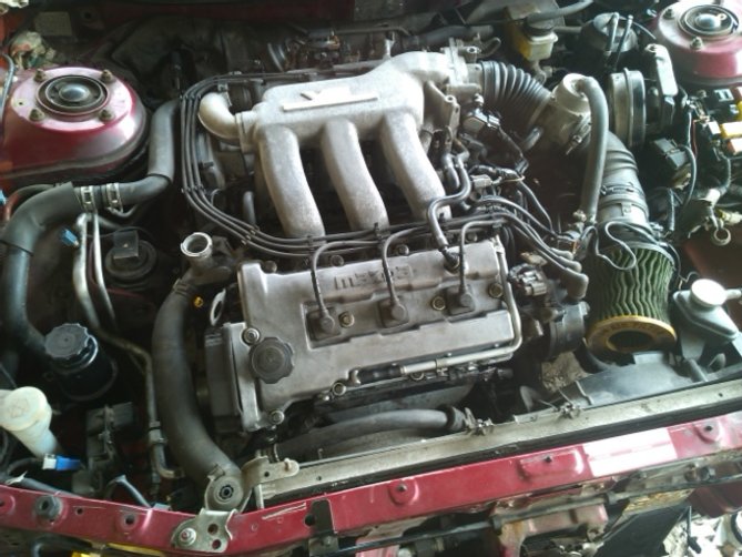

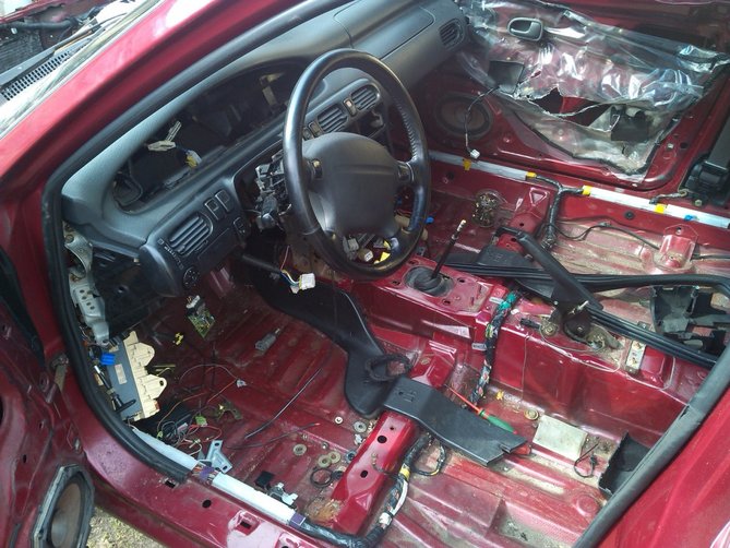

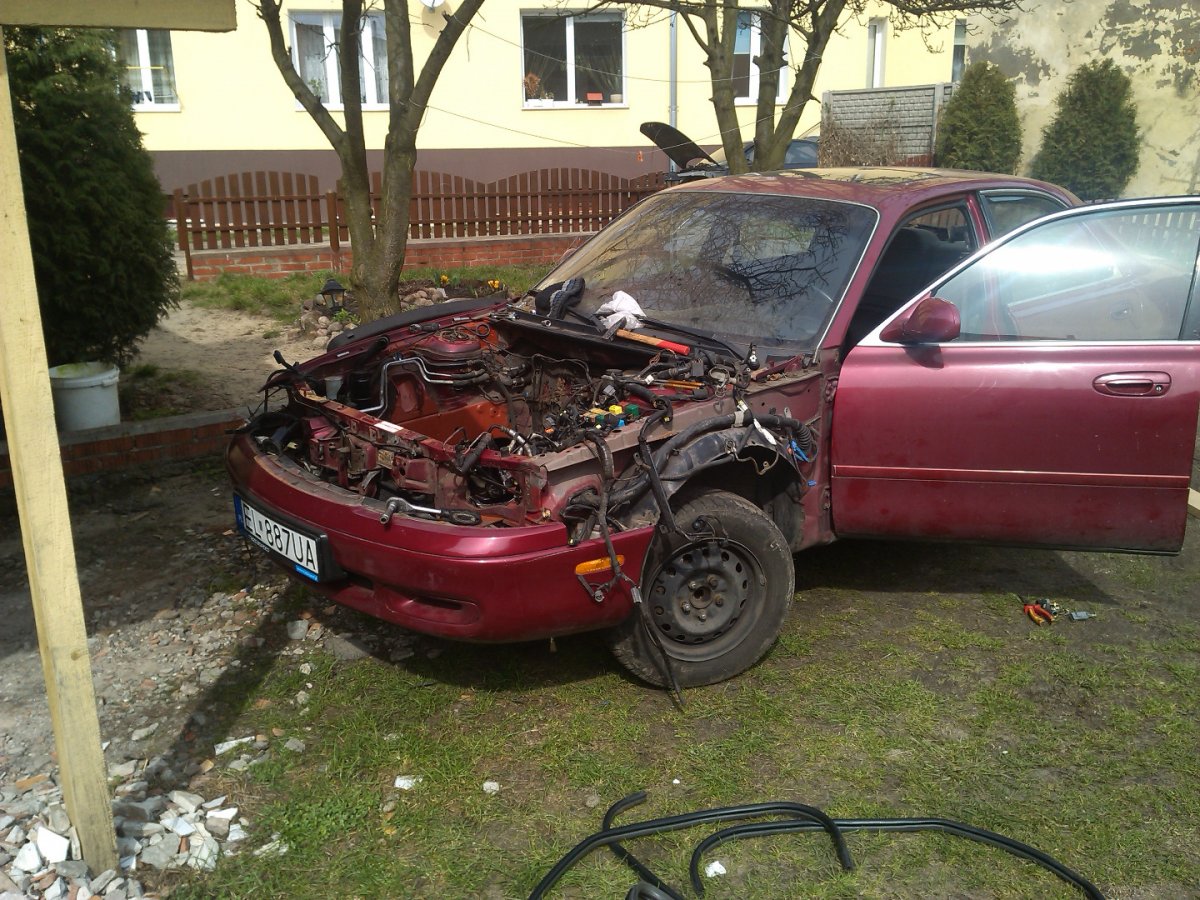

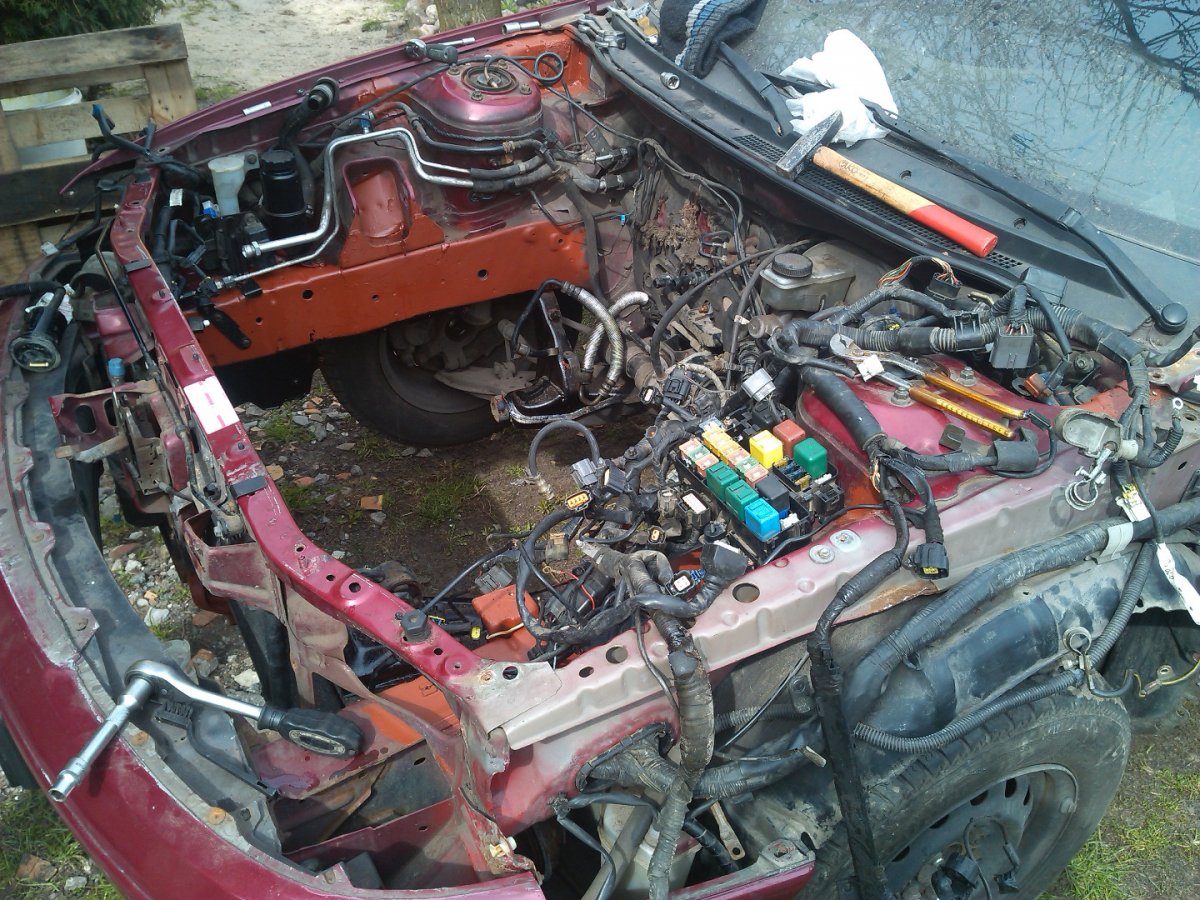

Przełożona klima, wiązki + małe naprawy :D wpadła też deska i skórzana kierownica bo całe wnętrze leci z dawcy <spoko>

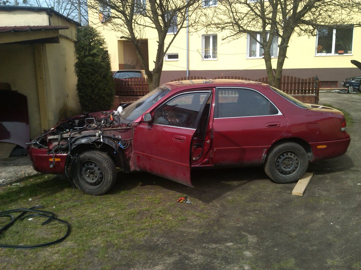

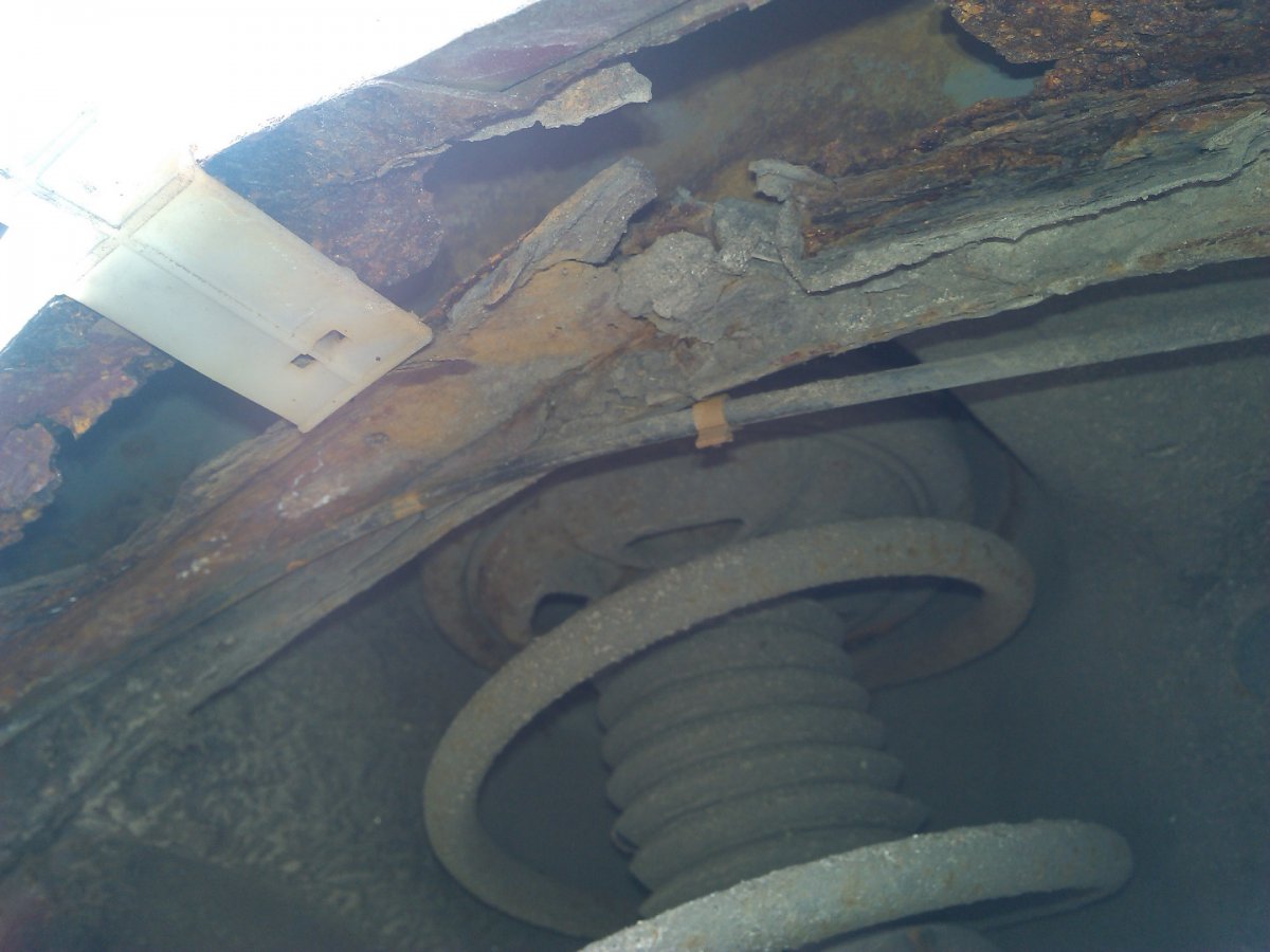

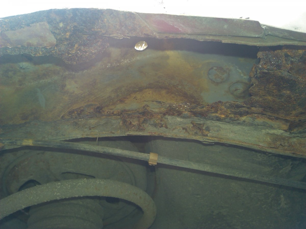

Niestety nie jest tak kolorowo, a mianowicie pod przednim nadkolem znalazłem takie coś z drugiej strony to samo tak czy siak czeka mnie blacharz. Czas na wkładanie KL'a.

Postprzez rafał88 » 8 kwi 2015, 17:08
Ladny rozpiździec :D <spoko>
Noo ruda zaszalala dosyc :|
Postprzez chmielu_KL » 8 kwi 2015, 17:11
arafal21 napisał(a):Ladny rozpiździec :D <spoko>
:( złamałem się jak to zobaczyłem, ale przy okazji mam obraz całej budy wiem gdzie trzeba działać na szczęście nie ma tego dużo. Przednie nadkola no i tylne bo zaczęło coś wychodzić ;P zobaczymy czy rozpiździec był tego wart :D

Postprzez Misik » 8 kwi 2015, 20:33
Działaj, działaj już jesteś coraz bliżej :D kierownica <spoko>

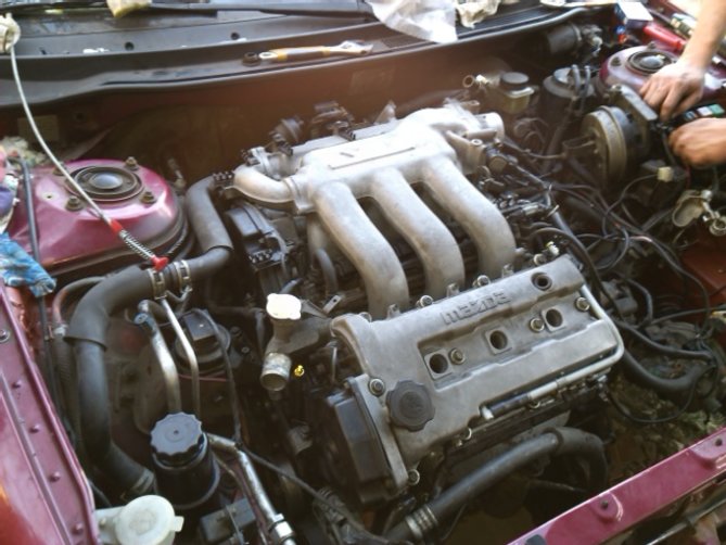

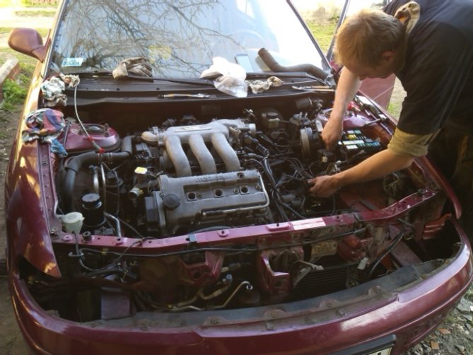

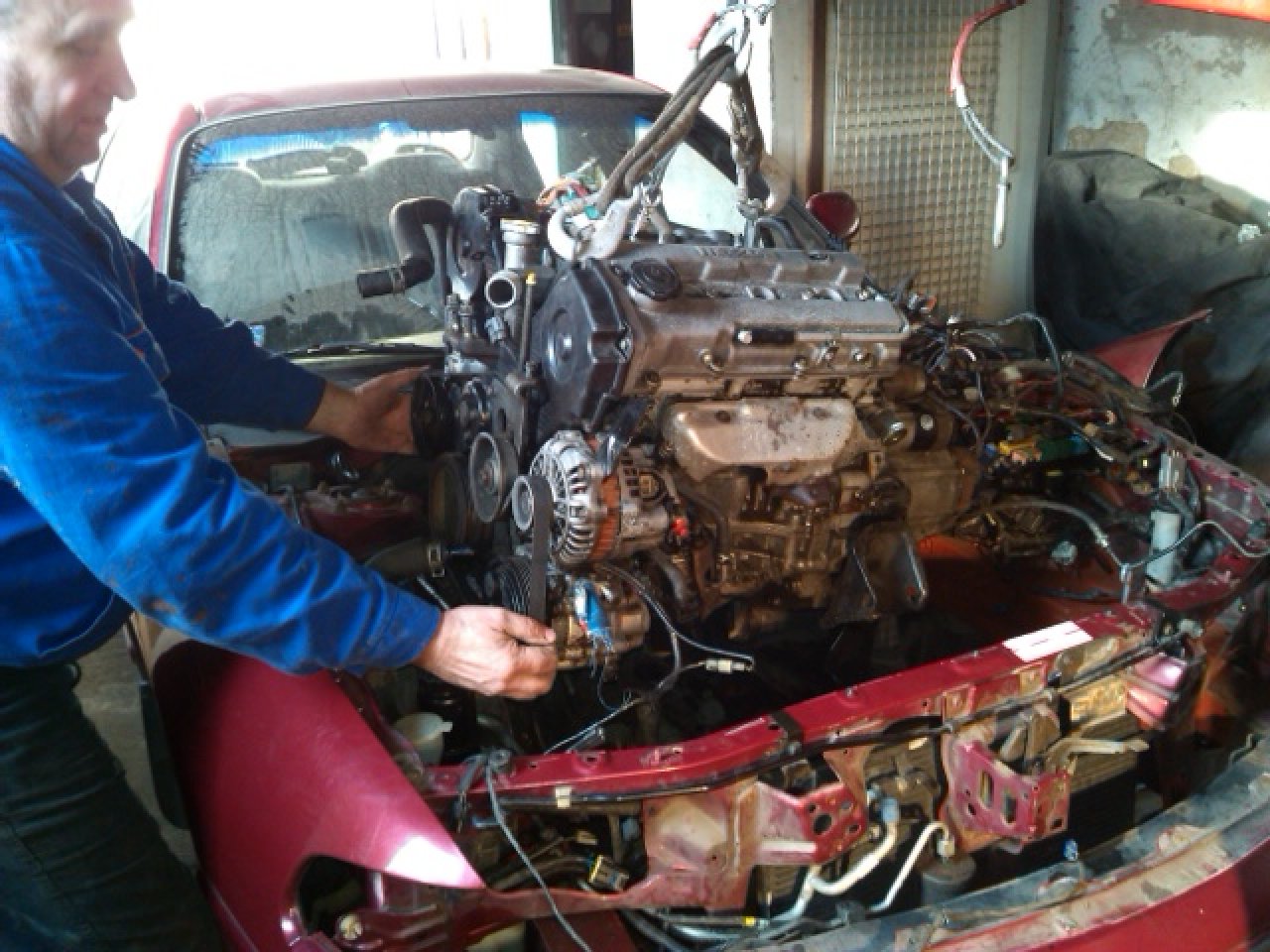

Postprzez chmielu_KL » 10 kwi 2015, 00:41
:-D KL we wlasciwym miejscu.

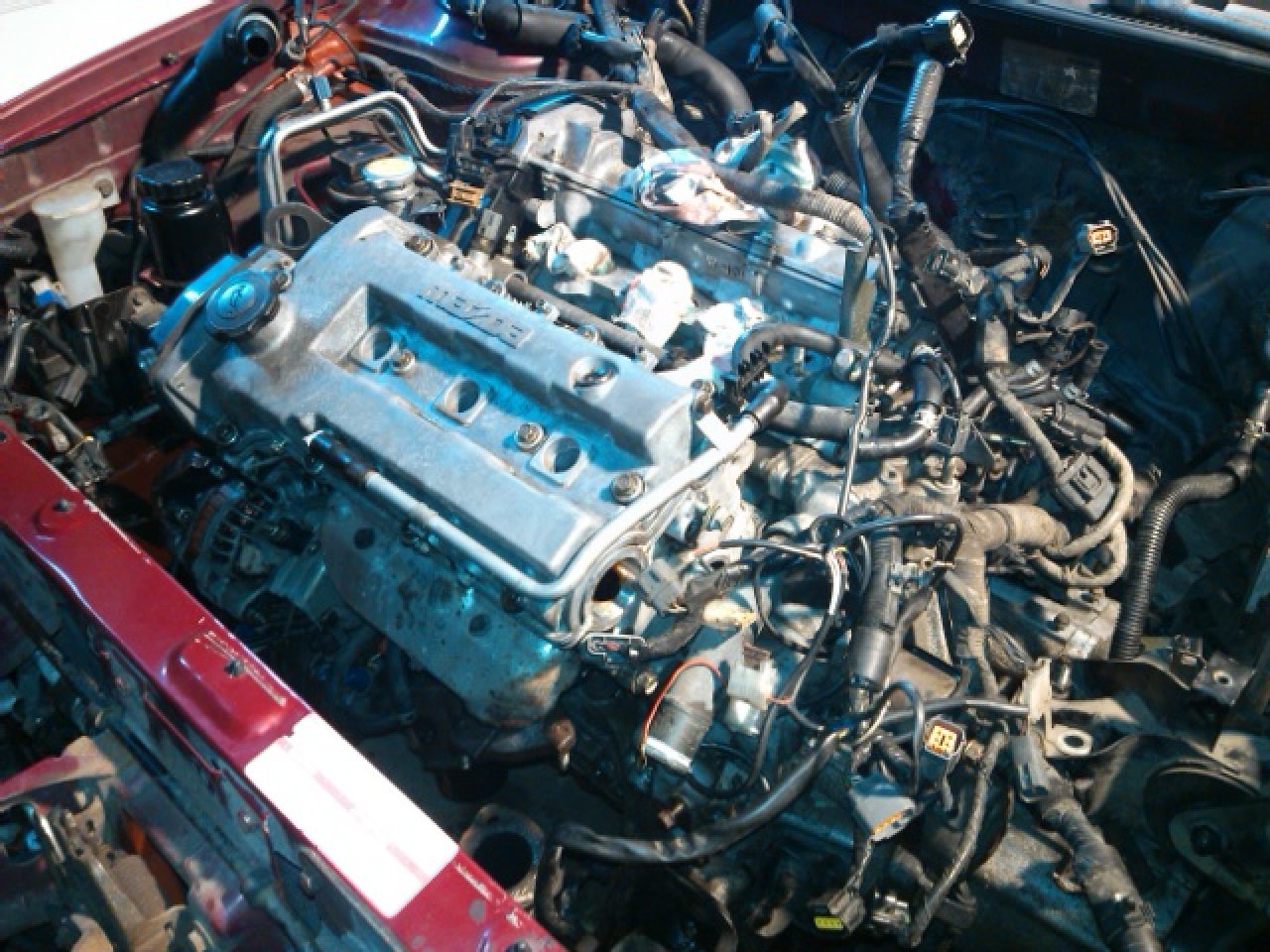

Postprzez Omen303 » 10 kwi 2015, 08:20

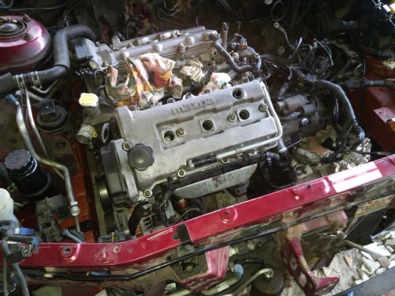

Chmielu silnik ładnie umyłeś zobaczymy co u mnie wyjdzie jak rozpakuje bo na razie to na palecie lezy :]
mam nadzieje ze nie będzie tragicznie :)

Postprzez Piotrek_154 » 10 kwi 2015, 17:24
No już co raz bliżej :) Kiedy odpalanie?

Postprzez chmielu_KL » 10 kwi 2015, 18:27
Piotrek_154 napisał(a):No już co raz bliżej :) Kiedy odpalanie?
Trudno powiedziec moze w niedziele, a moze w przyszlym tyg.

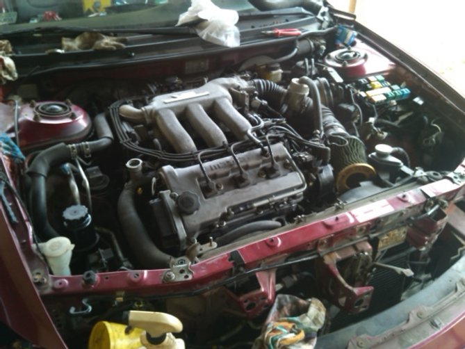

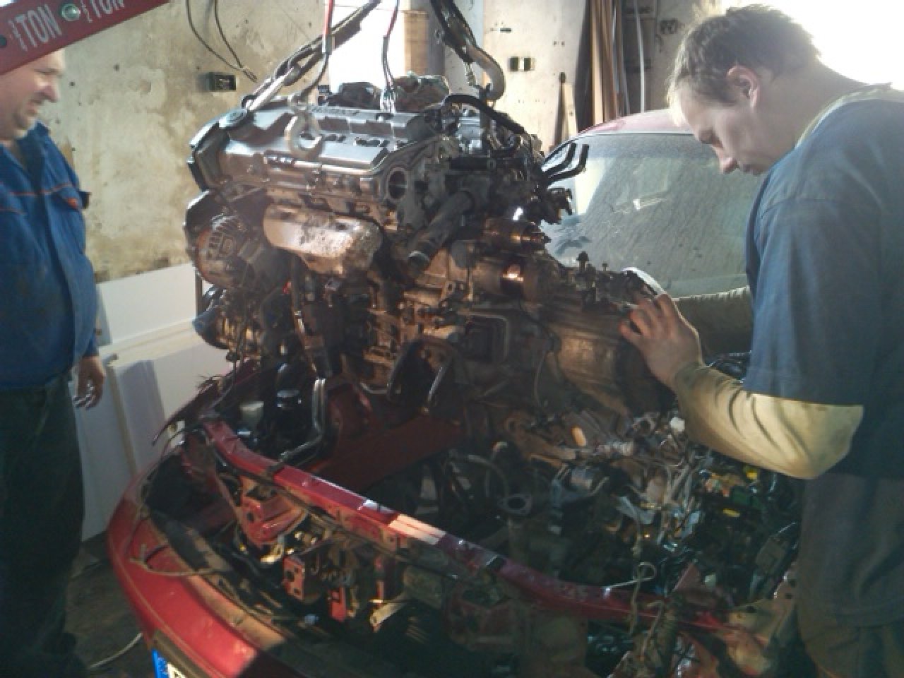

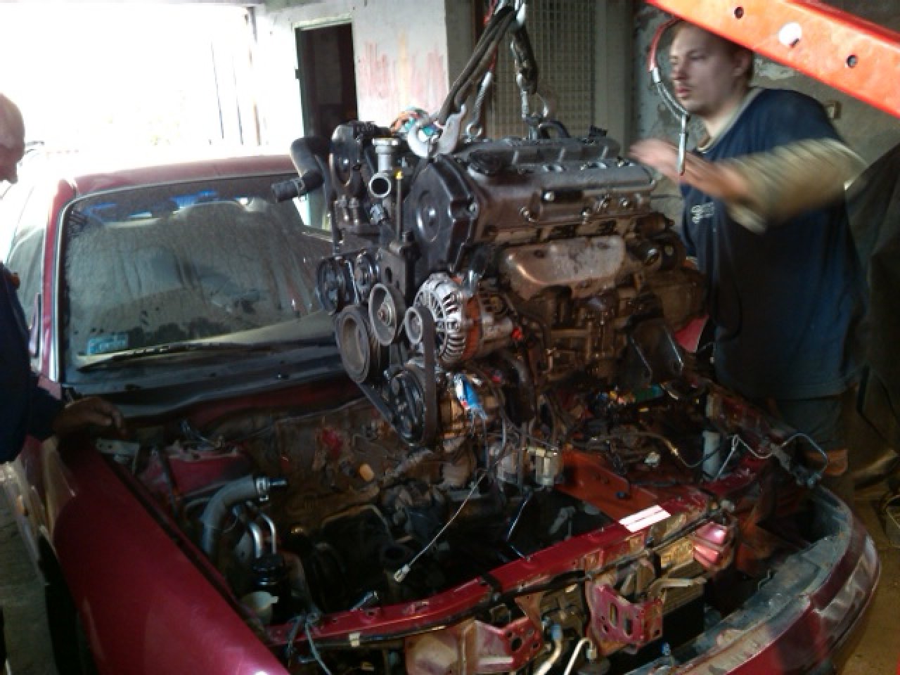

Postprzez chmielu_KL » 13 kwi 2015, 10:27
Zbrojenie KL'a. :D no i wielka chwila. Auto odpalone lecz nie bez problemów.
Wiązka z podłogi, od komputera i od bezpieczników przełożona z dawcy, a nie ma oświetlenia wnętrza tzn. nie działają zegary dosłownie nic działa tylko kontrolka od świateł długich, ogrzewania tylnej szyby są światła stopu i pozycyjne reszty brak :( dziś wrzucę filmik z odpalenia. <spoko>

Postprzez Piotrek_154 » 13 kwi 2015, 13:56
Najcięższa cześć z Tobą :) Teraz przyjemne grzebanie z elektryką wnętrza oraz samo wnętrze :P

Postprzez chmielu_KL » 14 kwi 2015, 11:42
No nie obylo sie bez problemow. Auto odpala, ale tylko na dwie sekundy i gasnie <płacze> w dodatku brak jakiego kolwiek podswietlenia zegarow, kontrolek, i przelacznikow zegary martwe :( Jakies pomysly ?wszystkie wiazki przelozone z dawcy. Wszystkie kostki wpiete. Mruganie bledow pokazalo tylko blad nr 1.

Postprzez Pierzaktar » 14 kwi 2015, 18:54
Kolego a masz jakis alarm w tym aucie bo to tak jakby cos odcinalo, moze paliwo. Mialem podobnie jak mi wysiadl pilot, otworzylem drzwi z kluczyka i gasl tak jak na filmie
