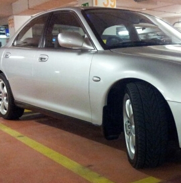

Opona 205/45 na 8" dopiero będzie leciutko rozdmuchana. Na 7" ta sama opona będzie wręcz kwadratowa
ET 45 z oponą 205/45r17 na 7"

risto77 napisał(a):Ale co ma ET do szerokości felgi ?? Przecież felga 7" z ET 40 wystaje tyle samo co 8" z t samym ET. Różnica jest tylko w ułożeniu opony. Na tej szerszej będzie subtelny naciąg ( taki jak u mnie, pokazany kilka postów wcześniej ) a na tej 7" opona będzie prawie kwadratowa i tu jest moja obawa o przycieranie tylnych nadkoli.
I tu sie grubo mylisz:) Jakby to samo et bylo do 7 i 8 to ocieraloby przeciez wewnatrz prxy 8" ;) Wezsza felga bedxie bardziej schowana w nadkole :P
