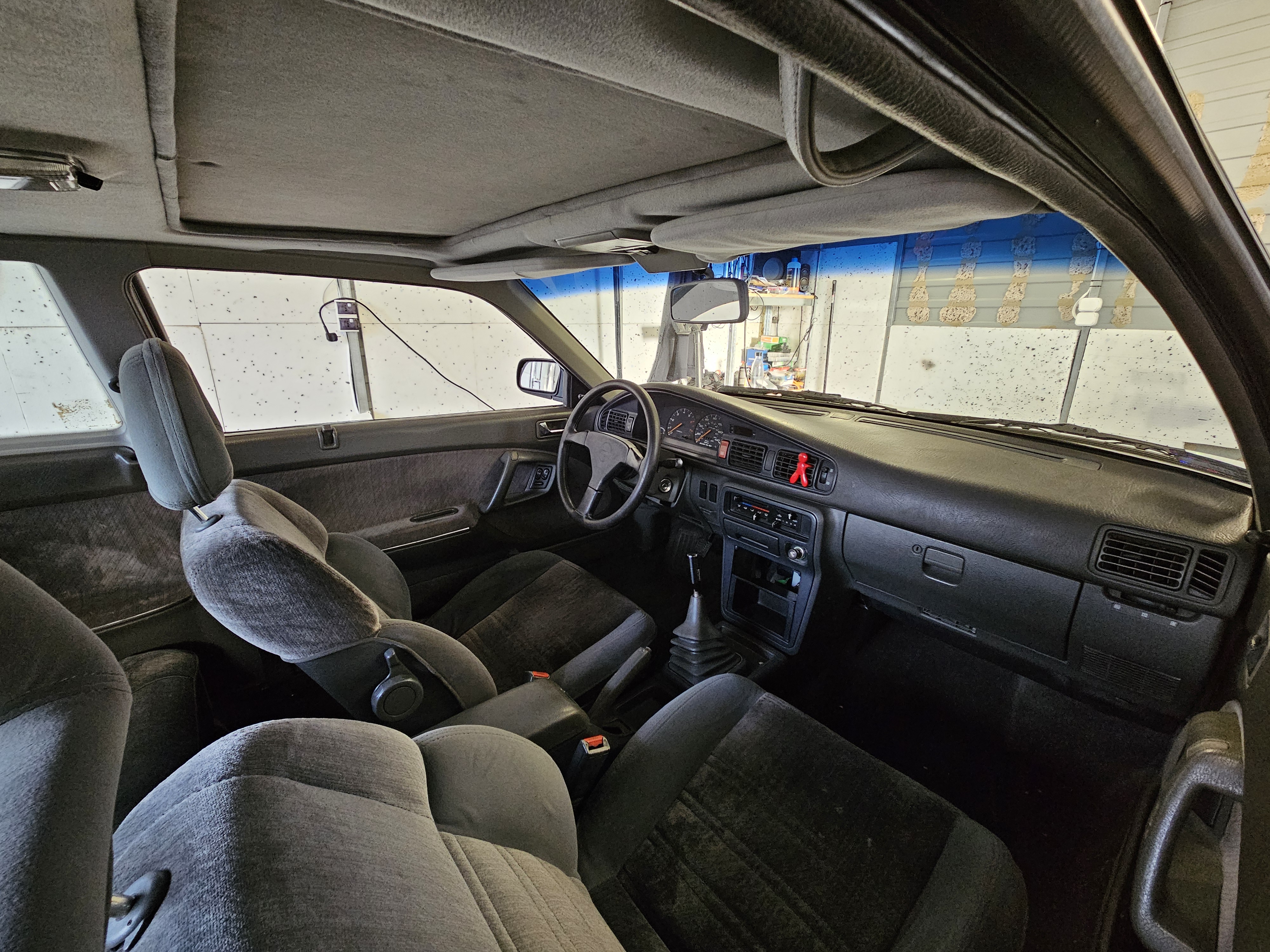

W ostatnim czasie wyprostowałem dach i złożyłem wnętrze. Paru plastików mi brakuje niestety, ale ogarnie się :)

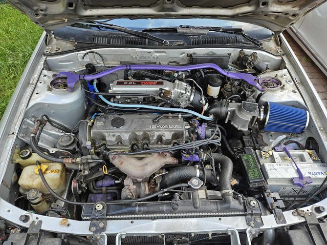

Mały upgrade, oczywiście z czasem go sensowniej przymocuje :)

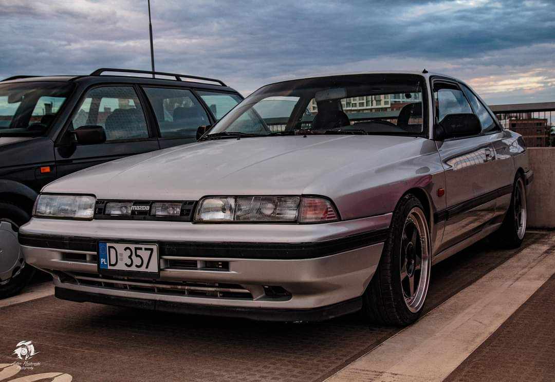

Postprzez MrShaleck » 19 cze 2024, 15:50
Wpadła ładna fotka, z ostatniego spota.
Ktoś jednak się podśmiechiwał, że są znaczki MX-6.
No nic... VIN Policei mnie dojedzie <lol>

Ten transparentny wężyk z OCT do dolotu to tak specjalnie żeby zobaczyć czy dobrze separuje?
Posty: 9523 (54/244)
Postprzez MrShaleck » 19 cze 2024, 18:02
Był w zestawie (fi12), a ja się pomyliłem i kupiłem 3m przewodu fi10, przekonany że wszędzie jest fi10.
Okazało się, że jest w dolocie za przepływka 12. Będzie zmieniony niedługo :)

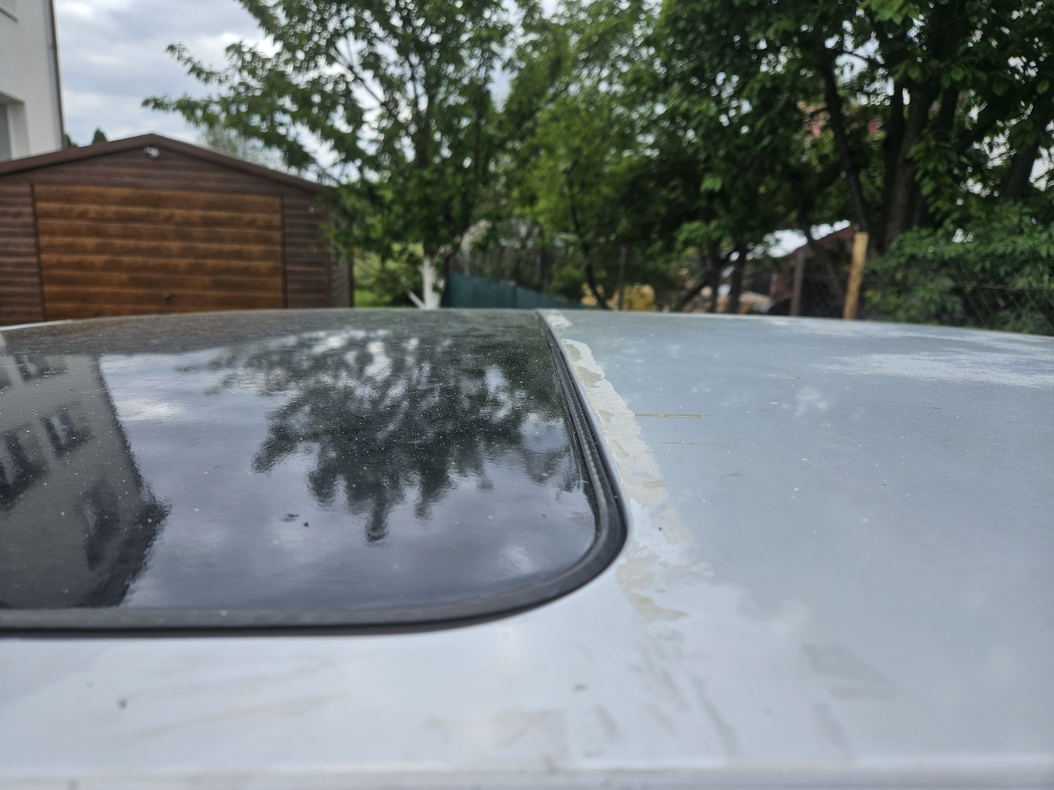

Miałem ostatnio lekki przypał. W ulewach zalało Mazdziochę. Przelało się przez szyberdach, zapchał się przedni prawy kanał odpływowy, a akurat stała prawym przodem lekko w dół :|
Sytuacja opanowana, ale wkurzyć się można.
Druga sprawa – szyber chodzi tragicznie. Nie wiem dlaczego, bo wyciągałem go, czyściłem, smarowałem prowadnice. Otwiera się znośnie do tyłu, do góry nie. Zamyka się tragicznie, po pół centymetra. Muszę rozkminić jak te mechanizmy działają i czemu ma tak ciężko.

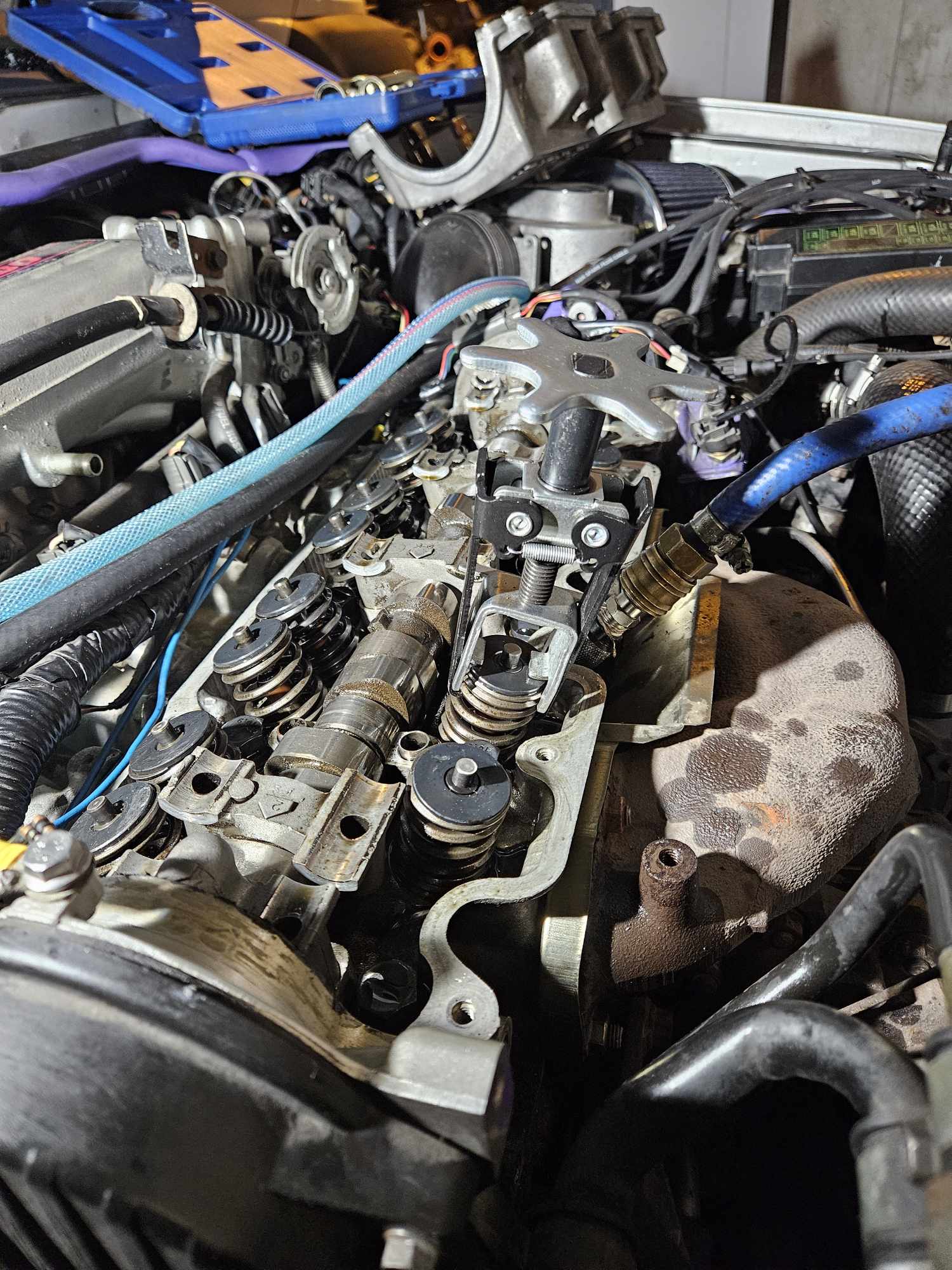

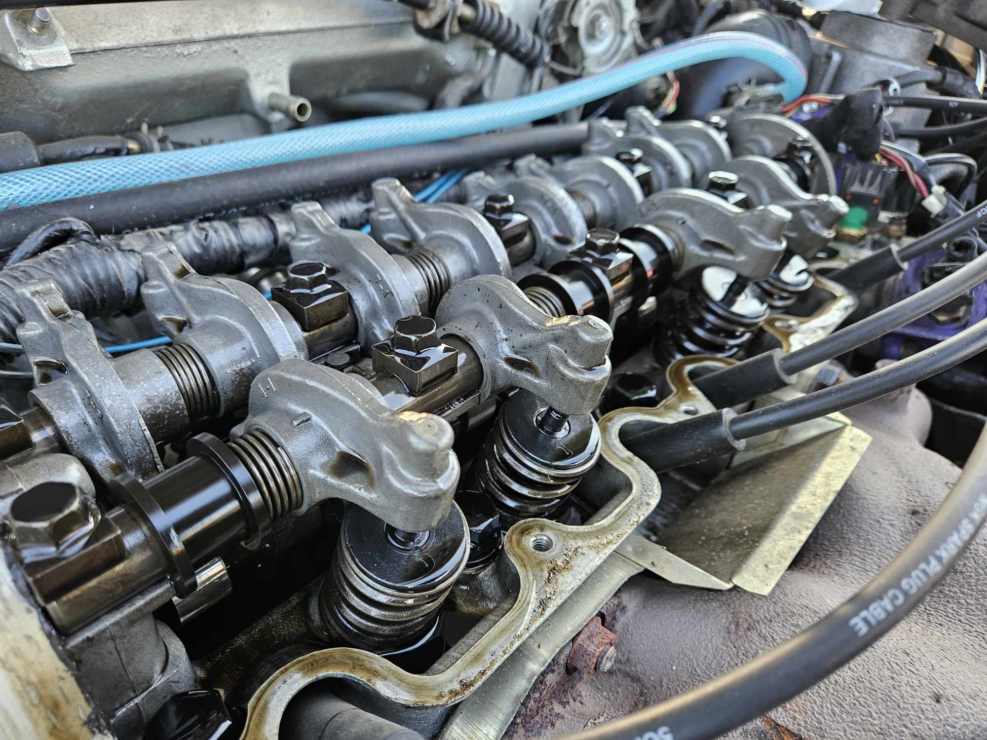

Tymczasem walczę z uszczelniaczami zaworowymi.

Postprzez MrShaleck » 1 wrz 2024, 17:19
Uszczelniacze zrobione. W końcu dymi tylko jak stara benzyna bez katalizatora, a nie stara benzyna paląca olej bez katalizatora <lol>

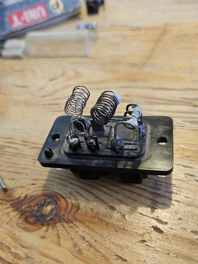

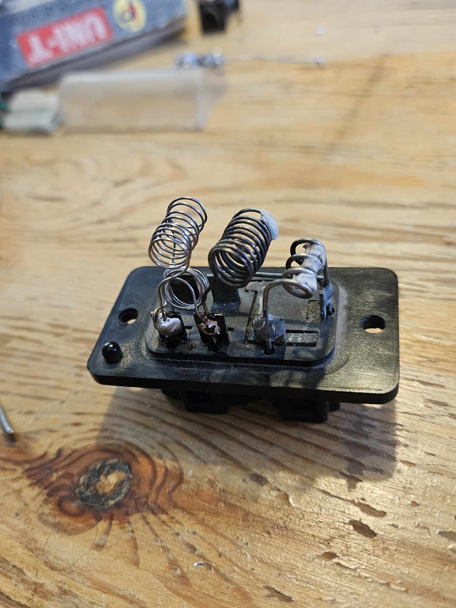

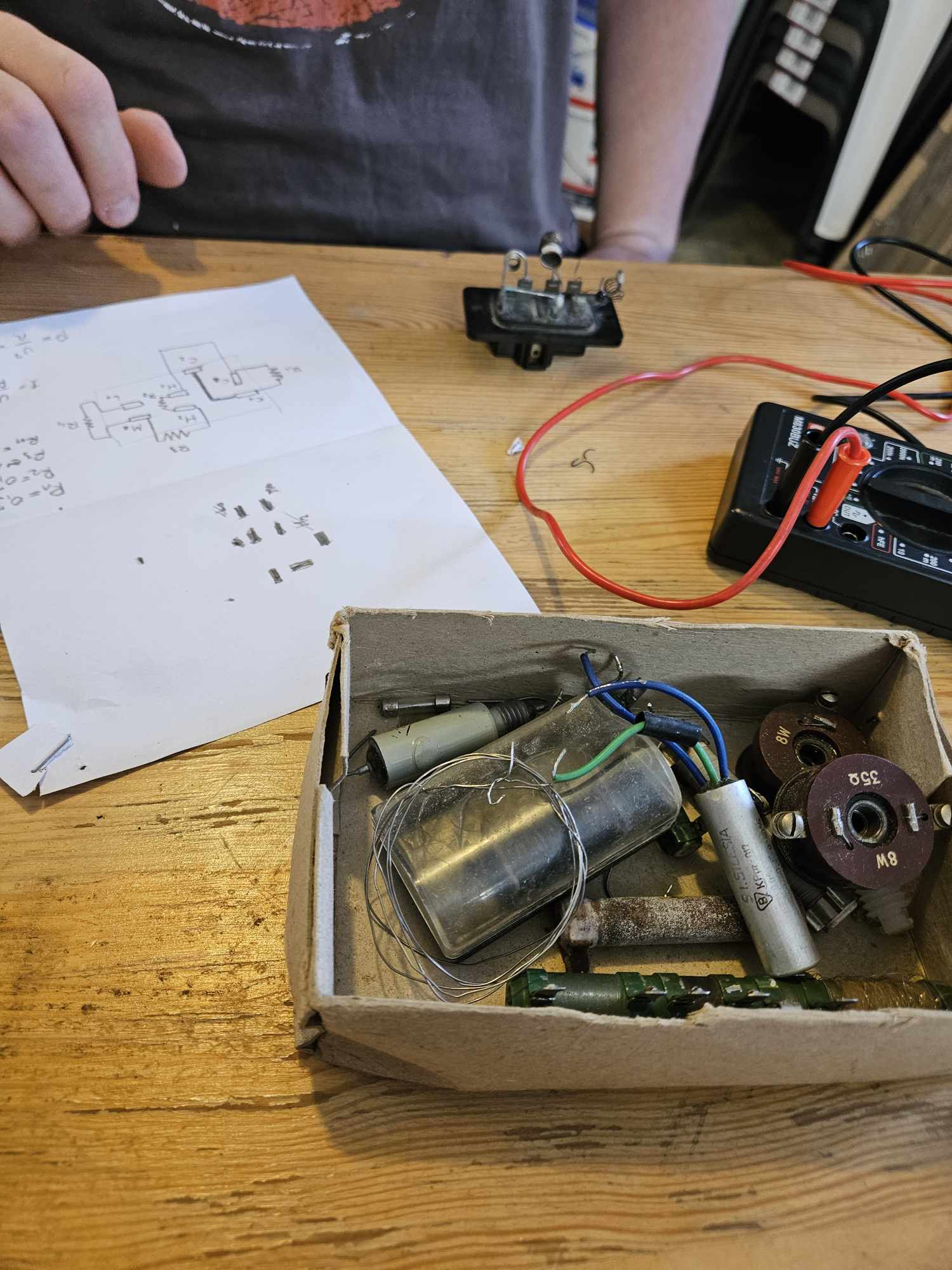

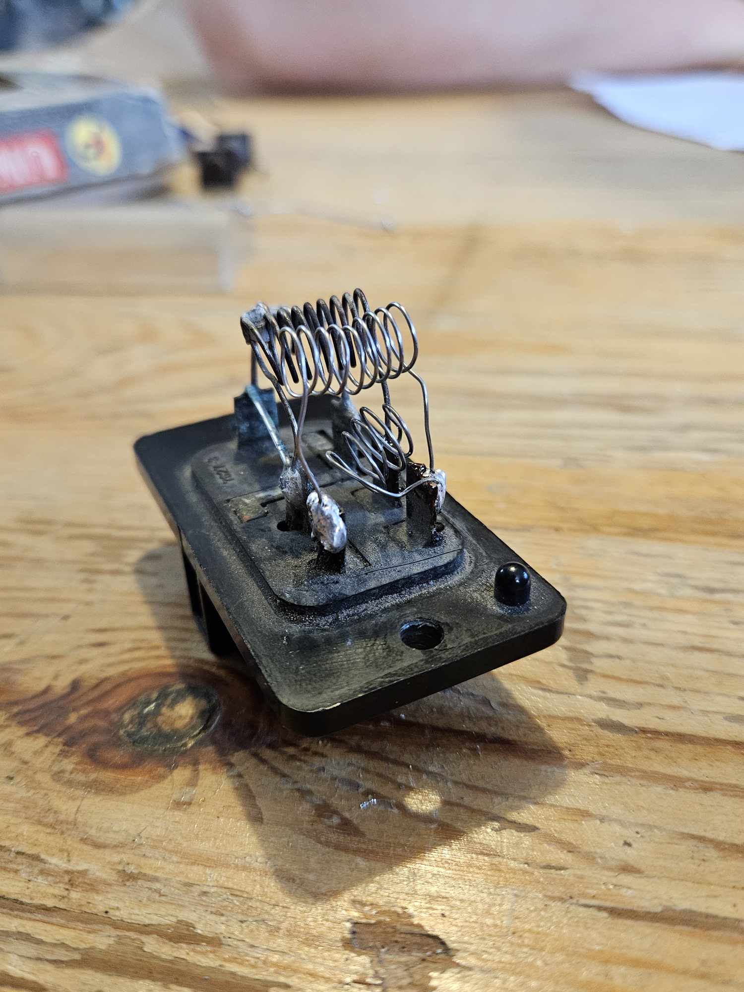

Małymi kroczkami do przodu. Dzisiaj wpadł mały fix – działają mi w końcu wszystkie biegi nawiewu.
Za pomocą Ojca i jego 40 letnich składów drobnostek elektronicznych znalazłem trochę drutów oporowych i naprawiliśmy rezystor dmuchawy. Oby pośmigał parę lat :)

Postprzez Szyna » 1 wrz 2024, 21:44
Wystarczyło oporniki ceramiczne tam wstawić :P
