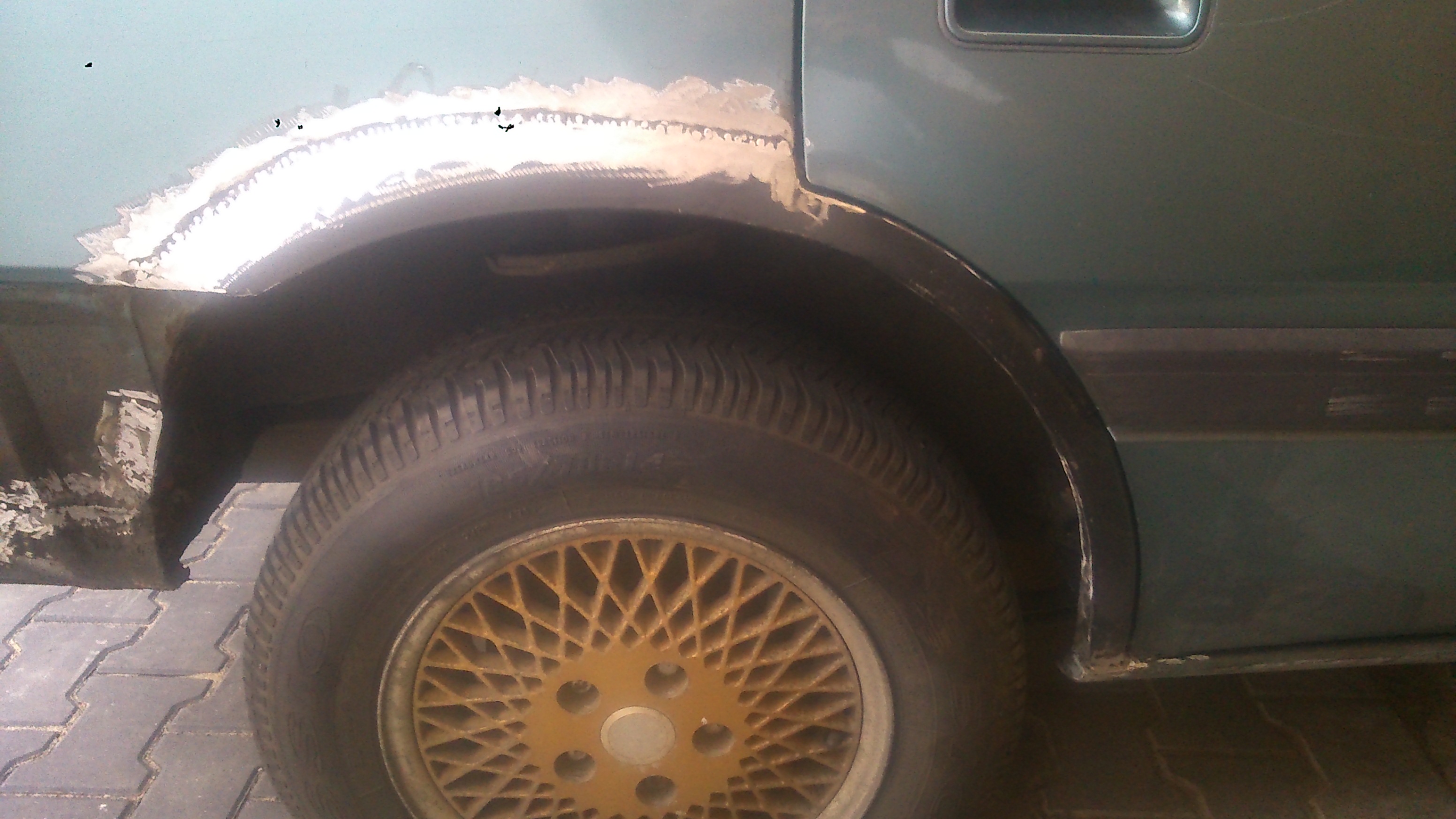

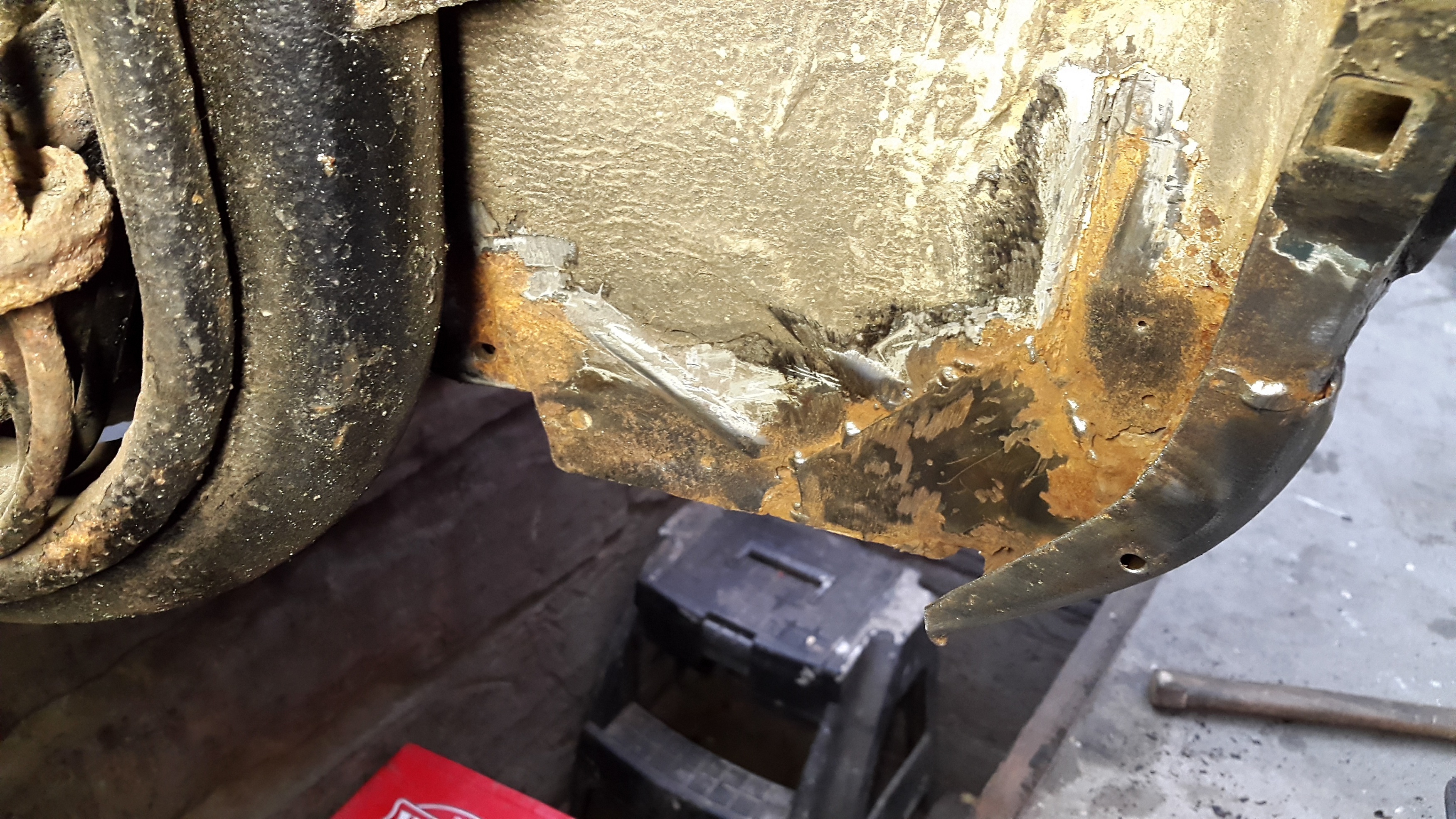

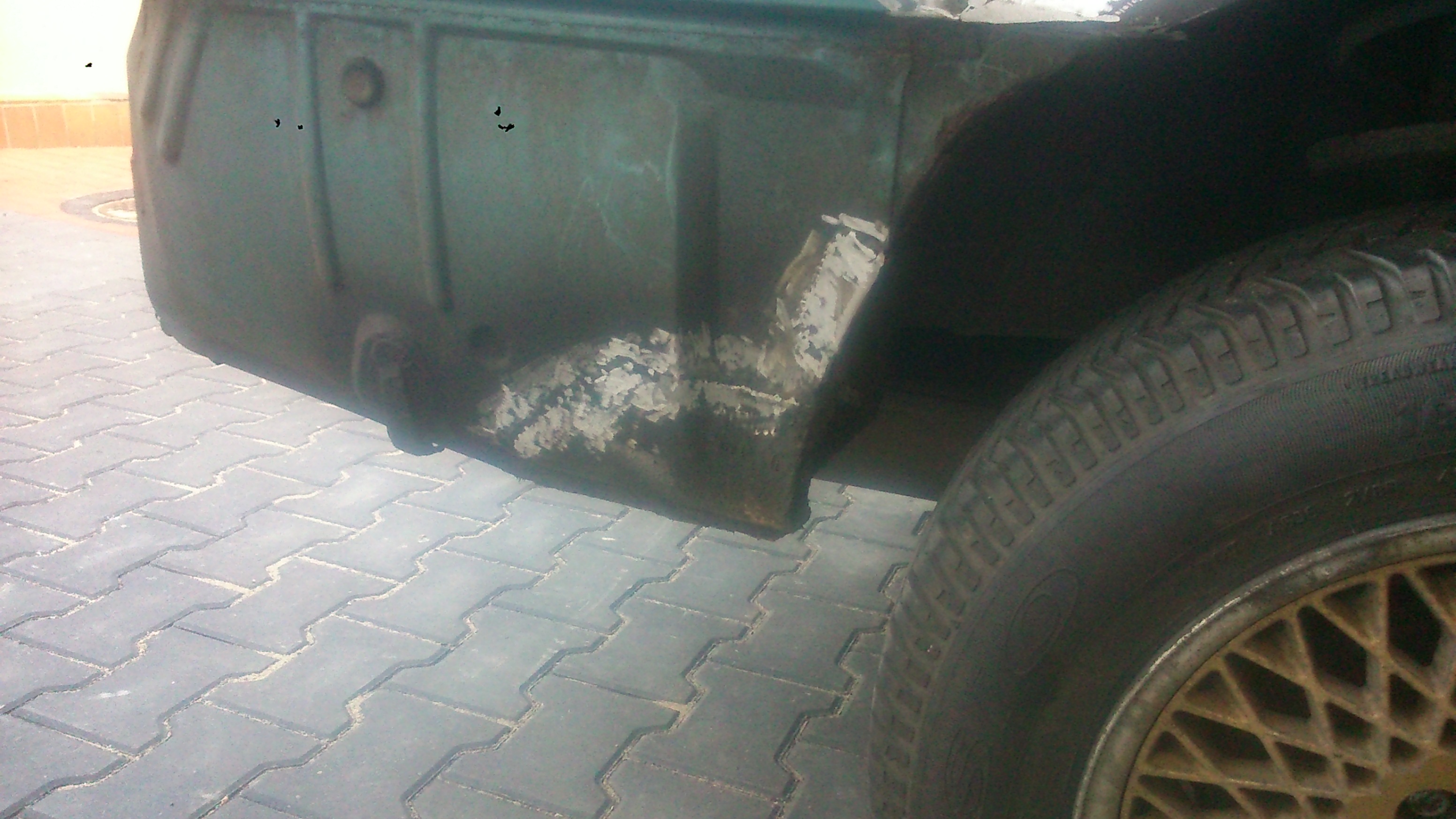

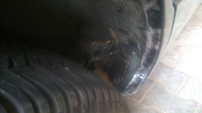

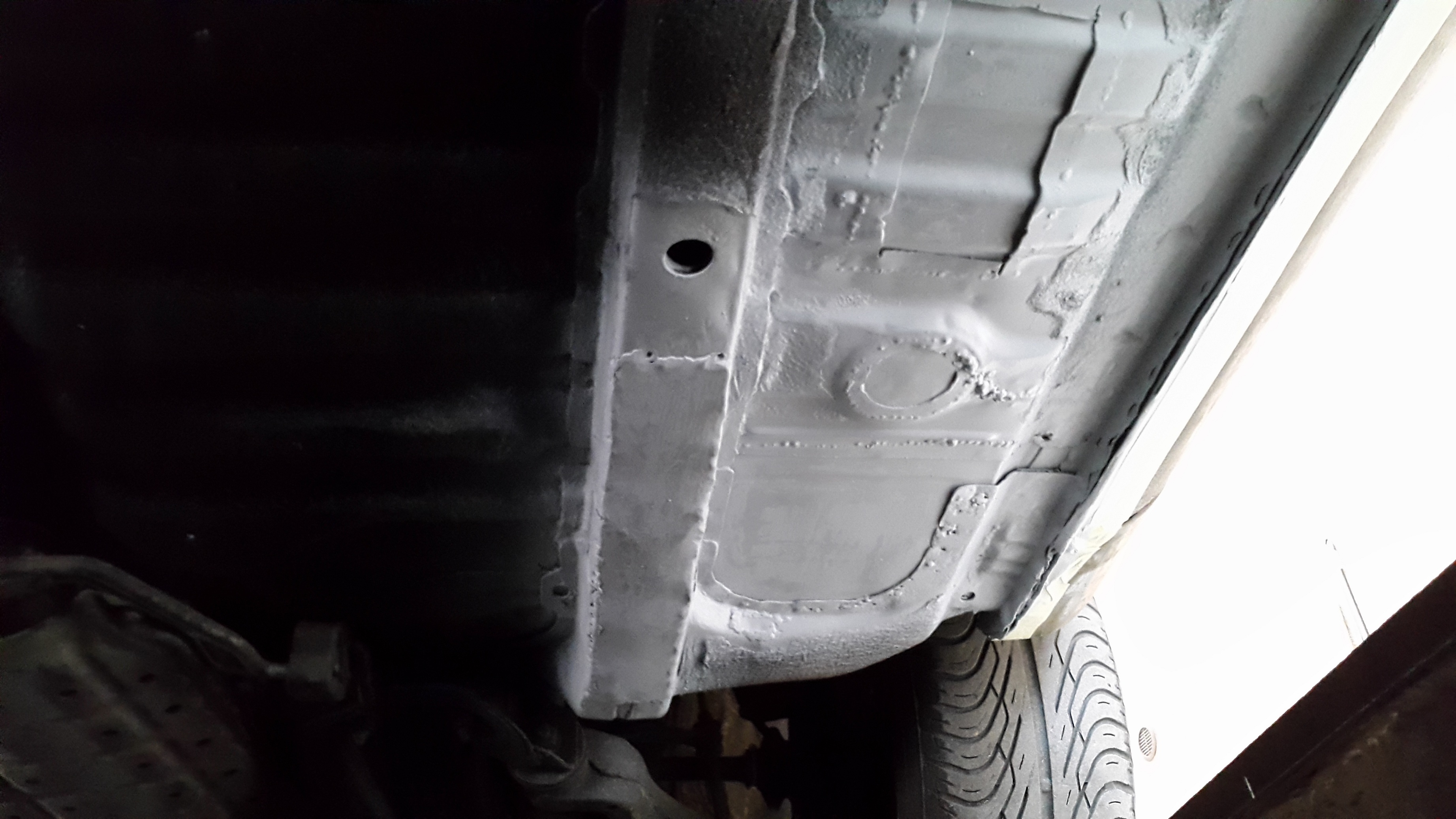

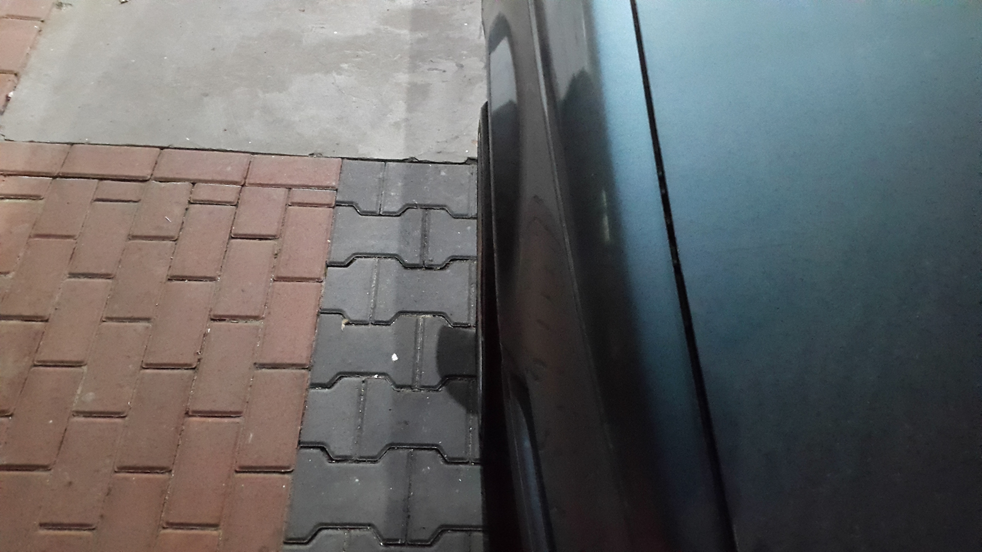

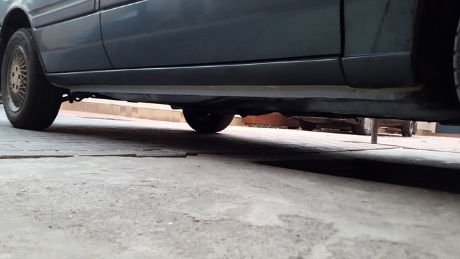

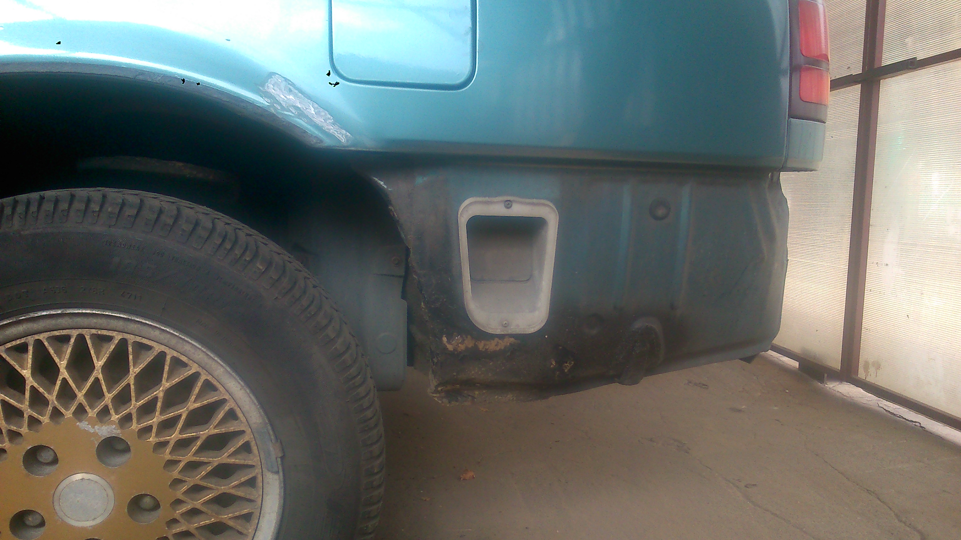

Postprzez Majk500 » 7 wrz 2015, 18:44
Byłem na wizycie u blacharza zawieźć mu reparaturkę błotnika prawego i zrobiłem kilka fotek :D

Postprzez Payorez » 7 wrz 2015, 21:26
A jak z łączeniem podłogi z progiem?
Od: 17 mar 2013, 18:30
Posty: 530 (4/2)
Auto: – Mazda 626 Coupe 1987 2.2Turbo
– BMW E39 3.0d
Postprzez MrShaleck » 7 wrz 2015, 21:42
Payorez napisał(a):A jak z łączeniem podłogi z progiem?
Bo zdarzały się przypadki braku takowych łączeń :D

Postprzez Majk500 » 7 wrz 2015, 22:00
Progi były wcześniej wstawiane przez dziaduszka, blacharz wszystko sprawdzał ostrym młotkiem i "odrobiną" siły, także git. Dla pewności natomiast wszystkie podejrzane miejsca zostaną oczyszczone i zabezpieczone :)

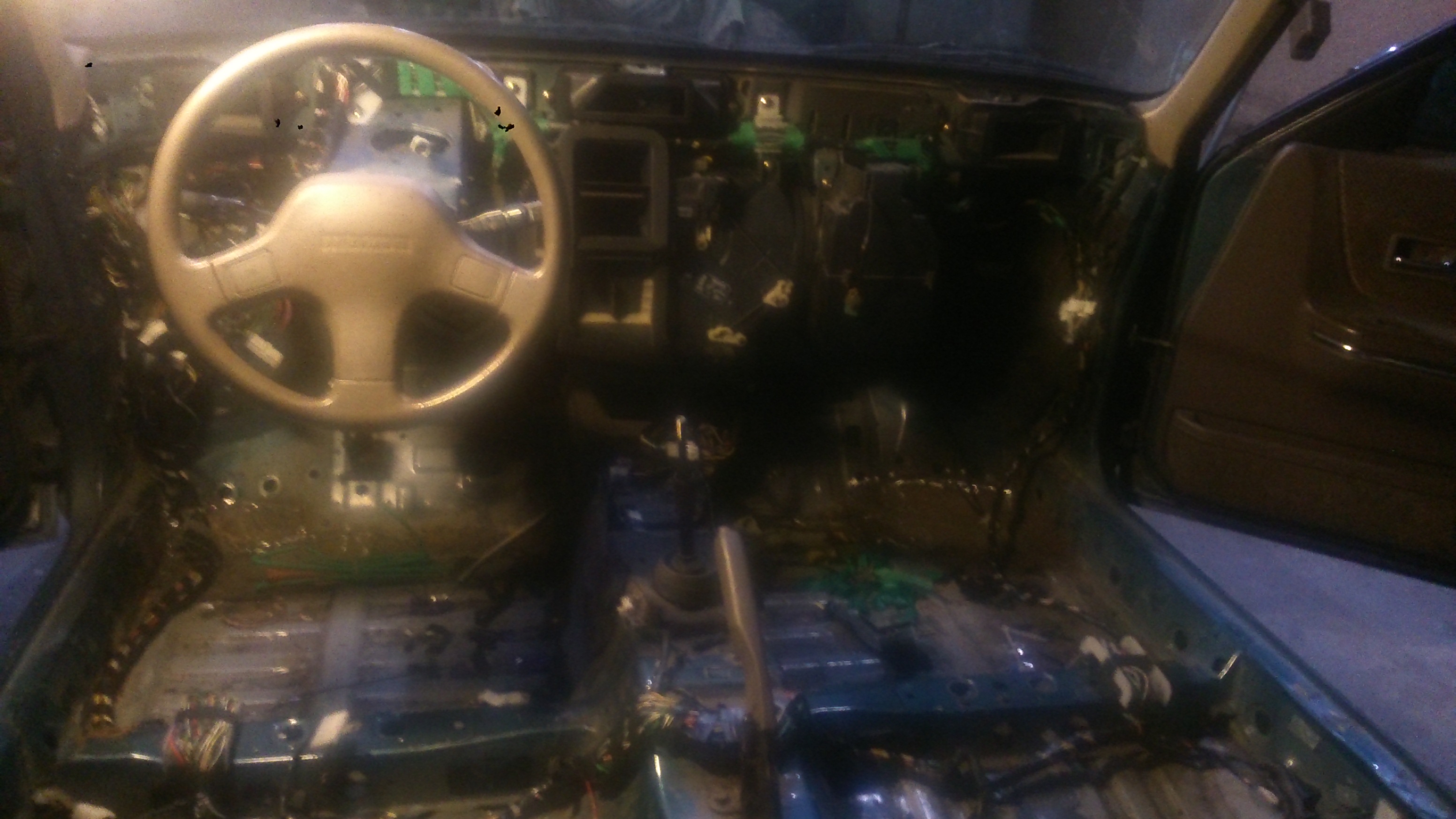

Postprzez Majk500 » 9 wrz 2015, 19:59
Szczupol już pod Monster Wiatą. Parę zdjęć z ostatnich rzeczy które były robione.

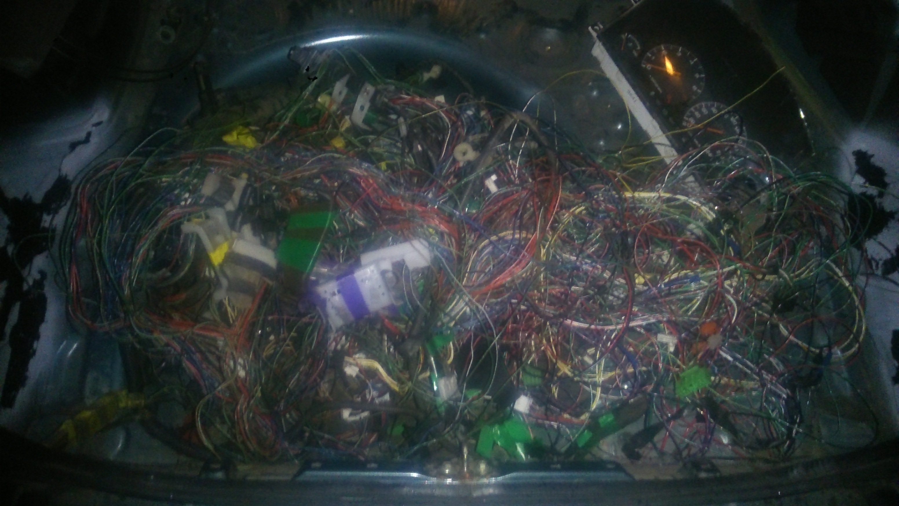

Jutro przychodzi kabelkolog i z trzech wiązek z trzech aut będzie robił jedną (bo wpadnie przy okazji rozebranego całego środka kilka fajnych fantów <czarodziej> )

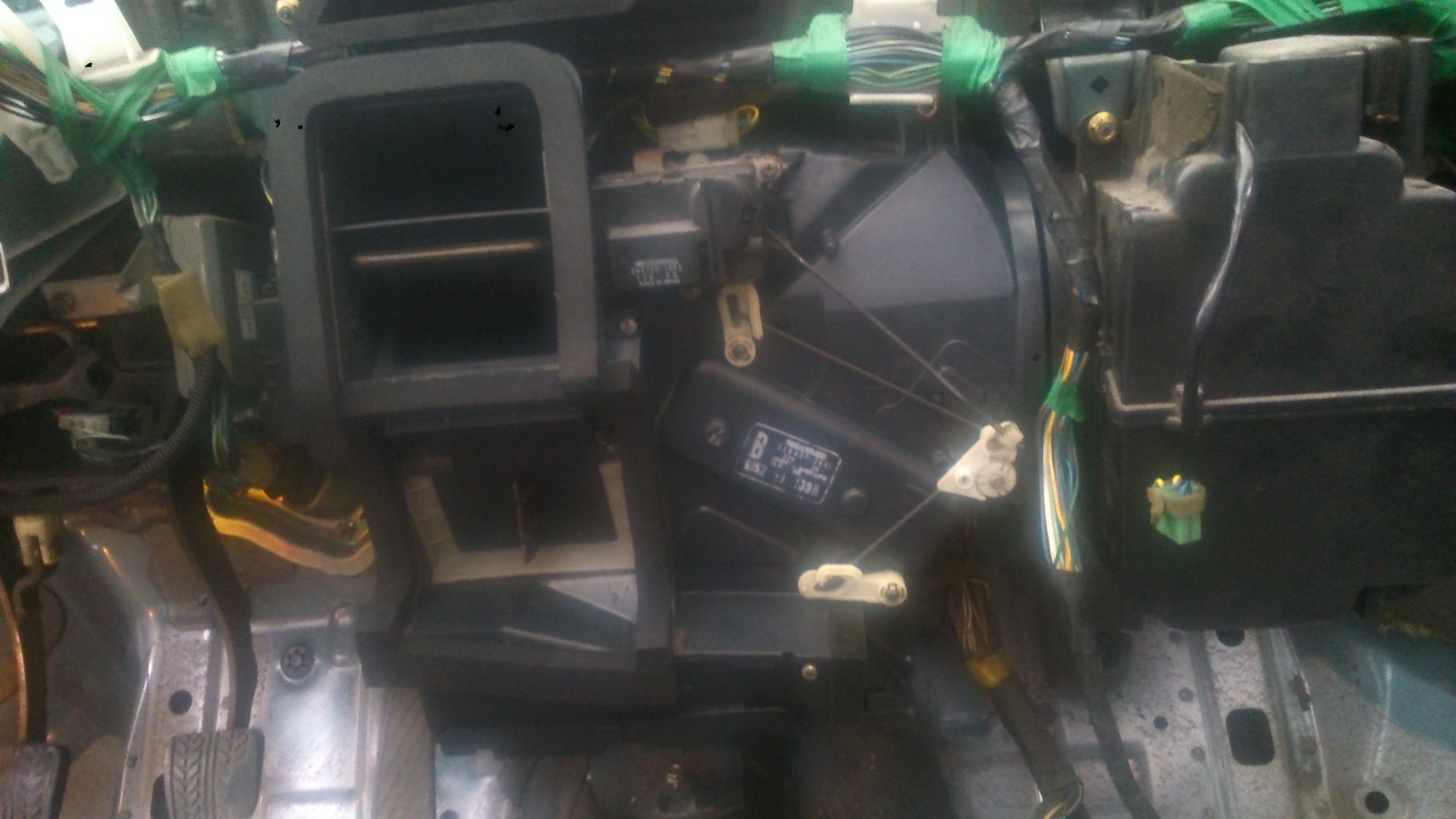

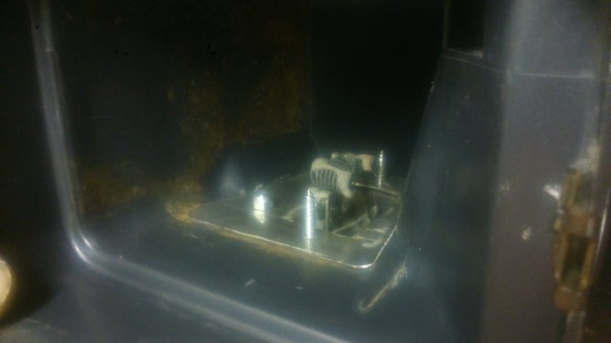

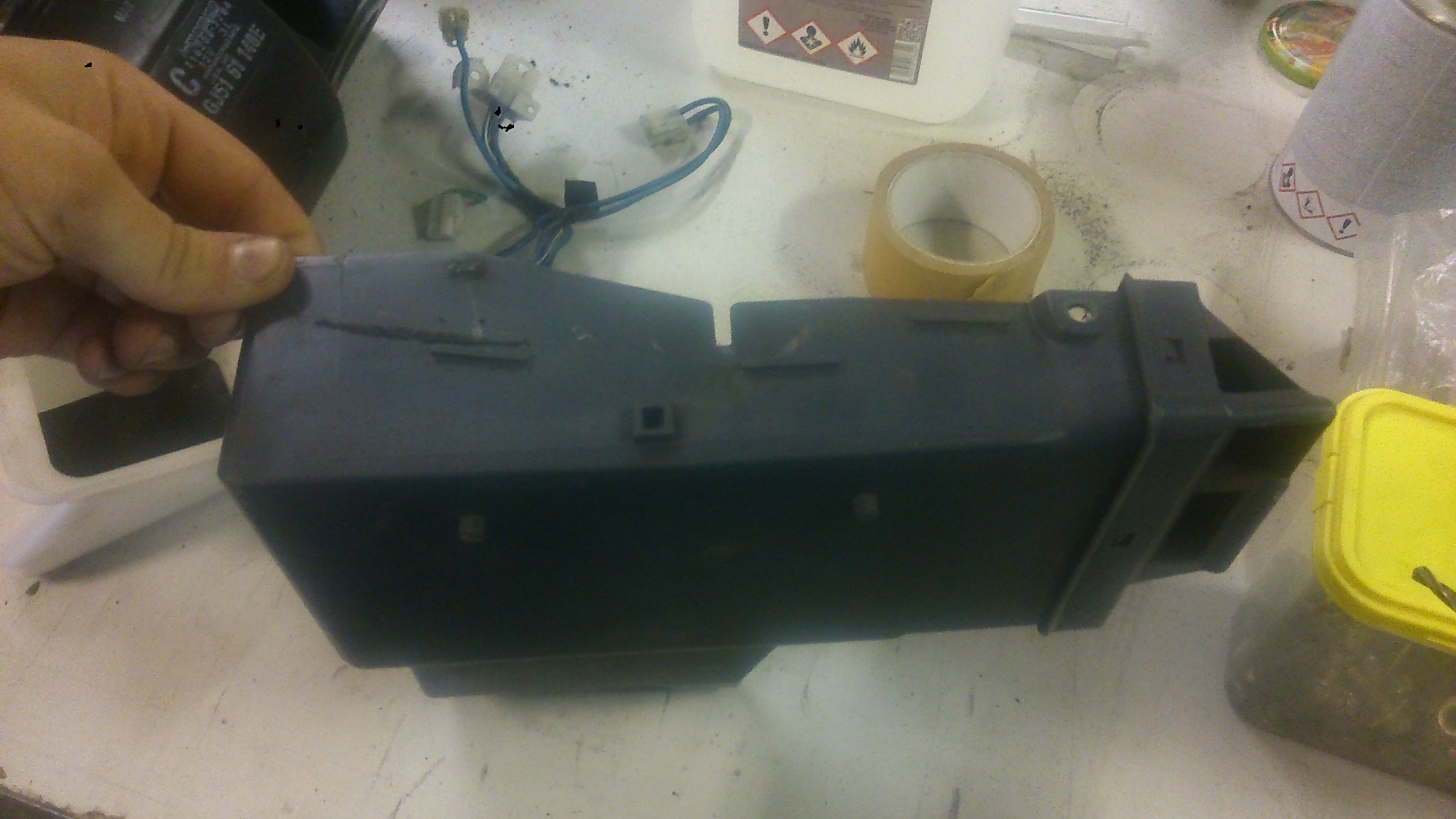

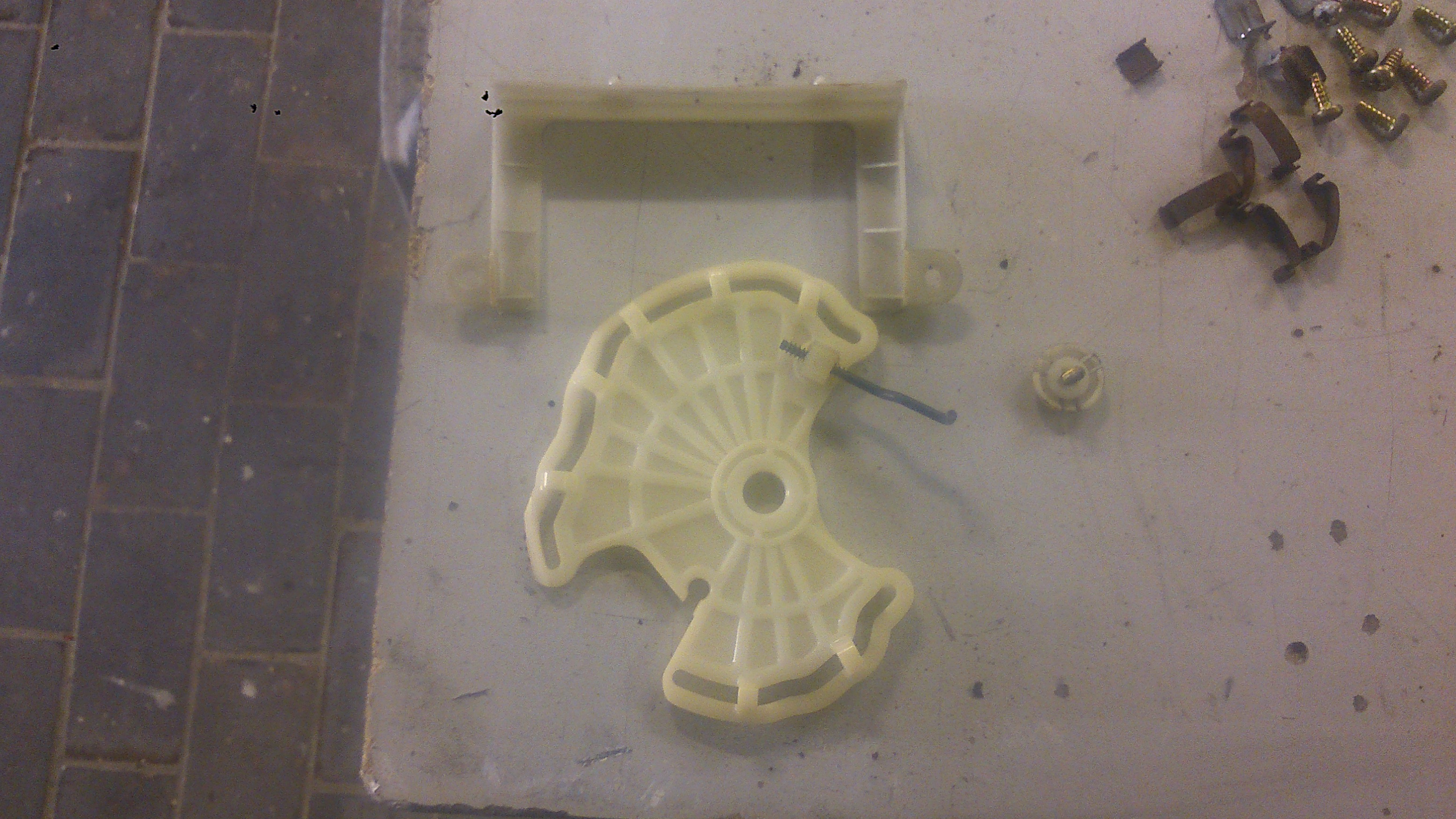

Postprzez Majk500 » 12 wrz 2015, 20:16
Wiesz co, szczerze mówiąc to nie orientuję się czy jest czarny drążek, a ja mam wszystkie 4 sztuki w manualu :P Także nie jestem w stanie niestety pomóc <głaszcze>

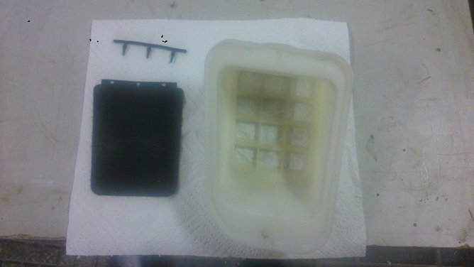

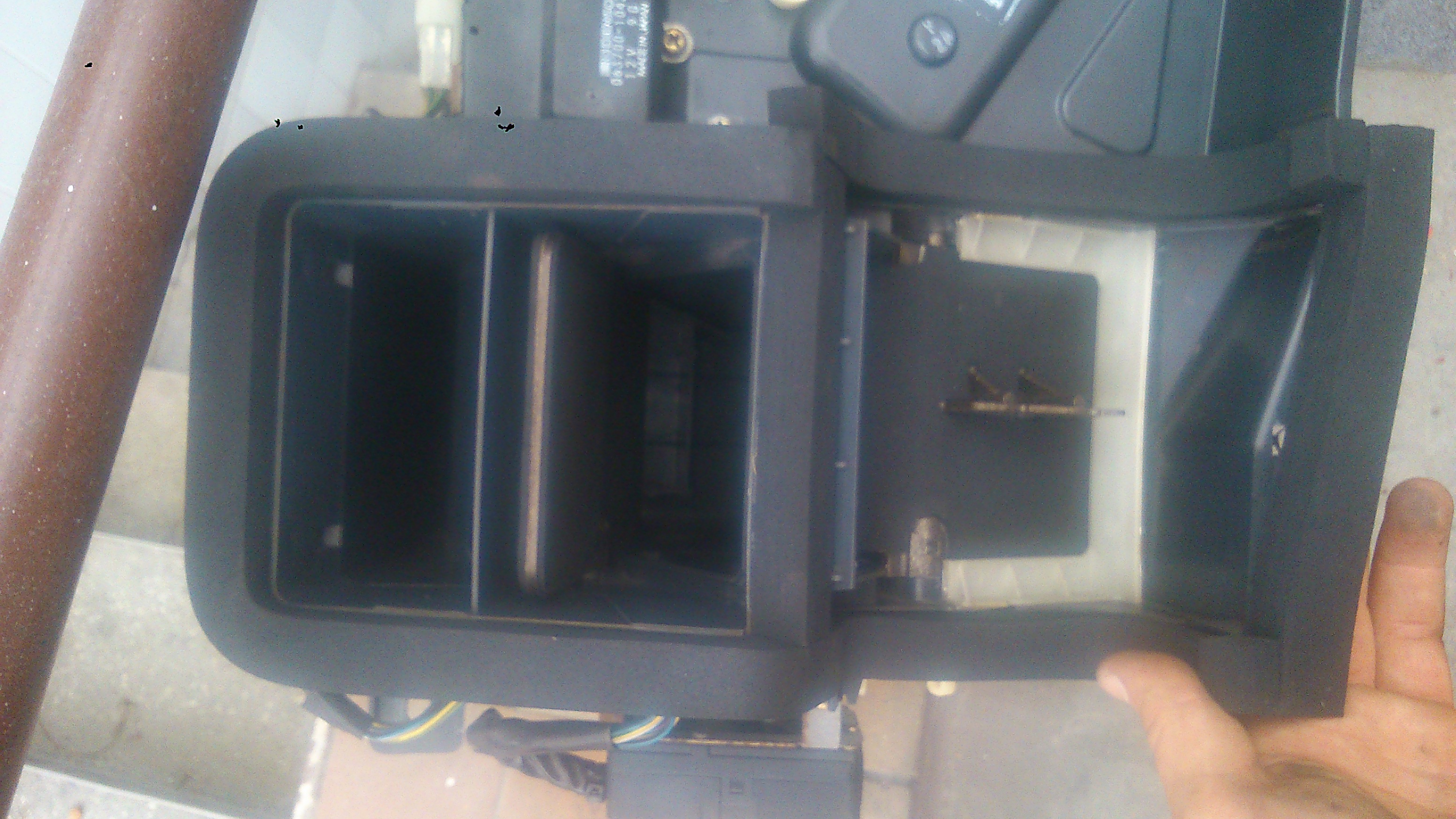

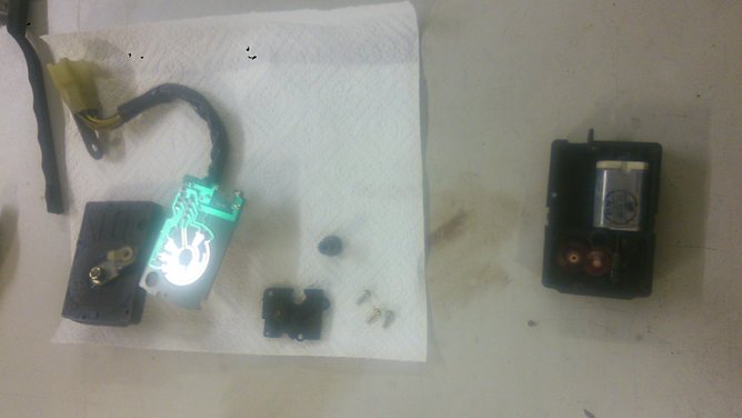

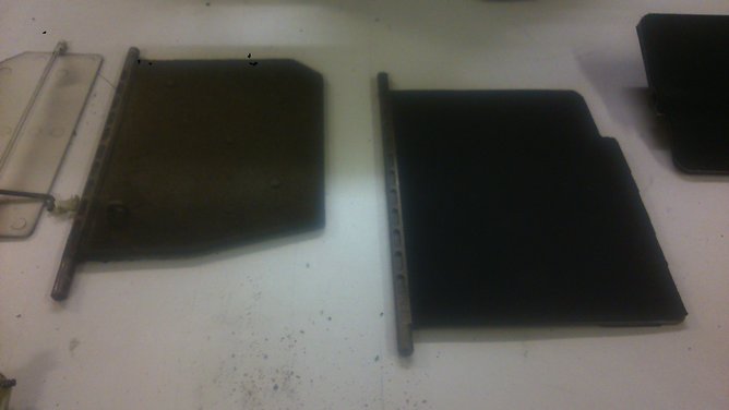

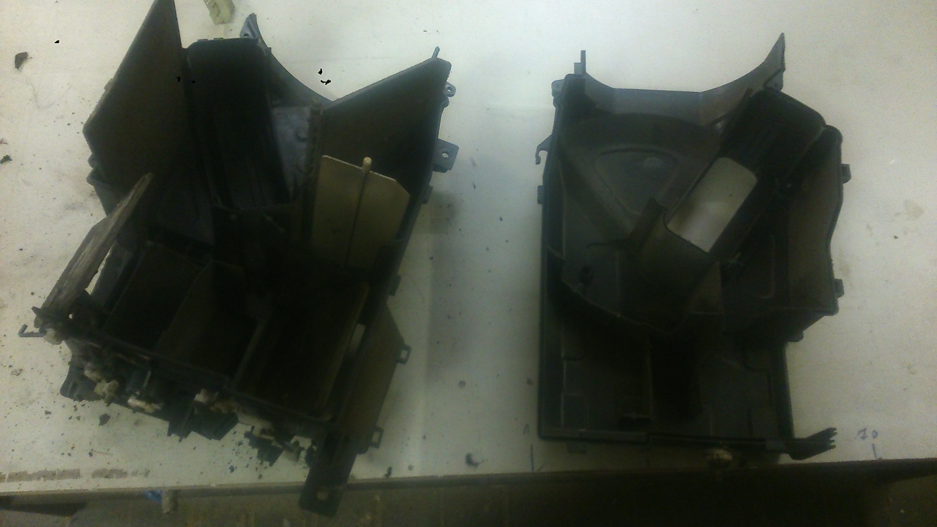

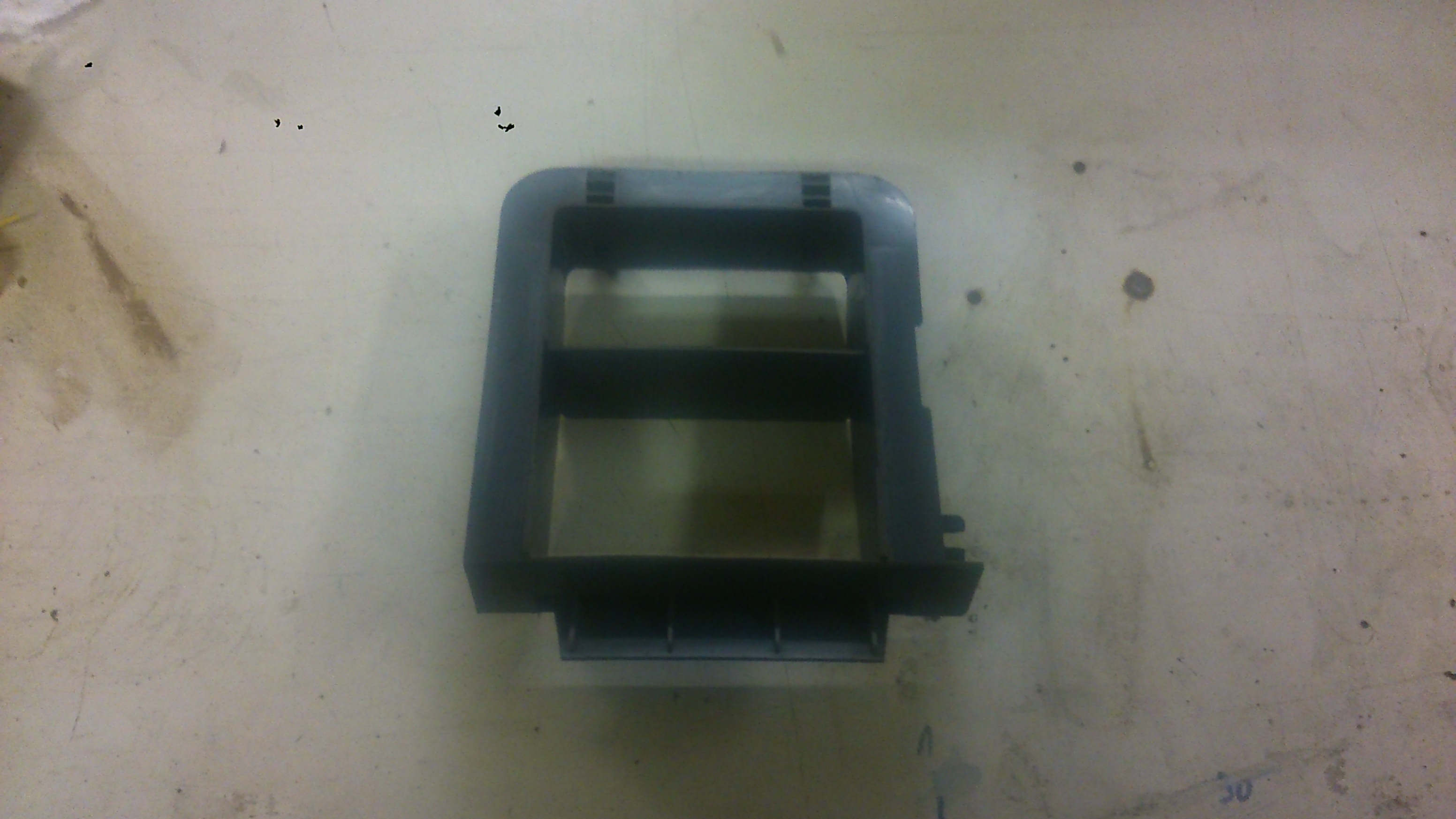

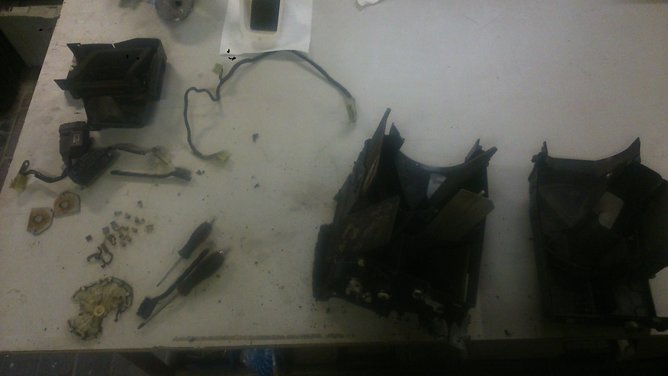

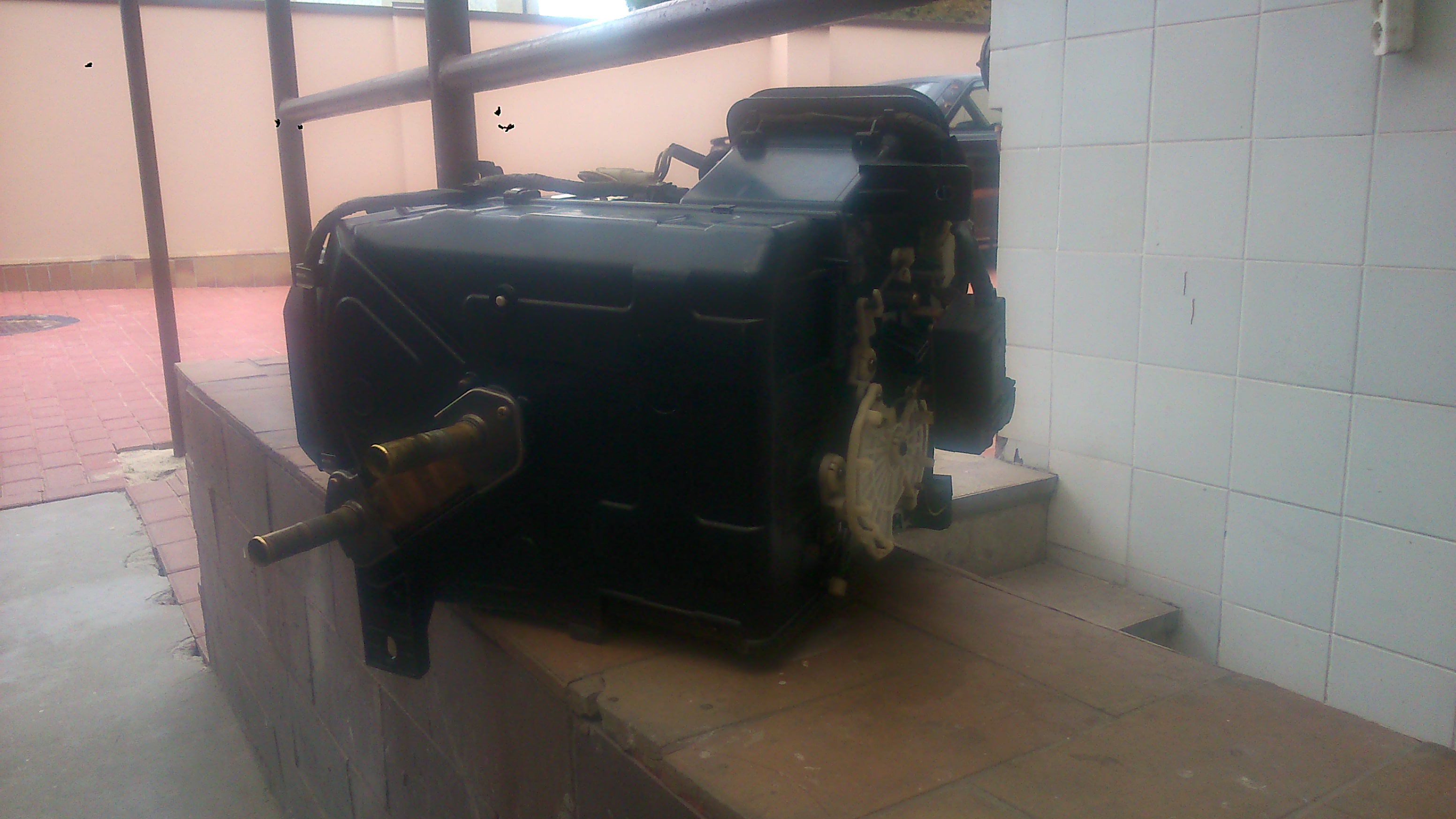

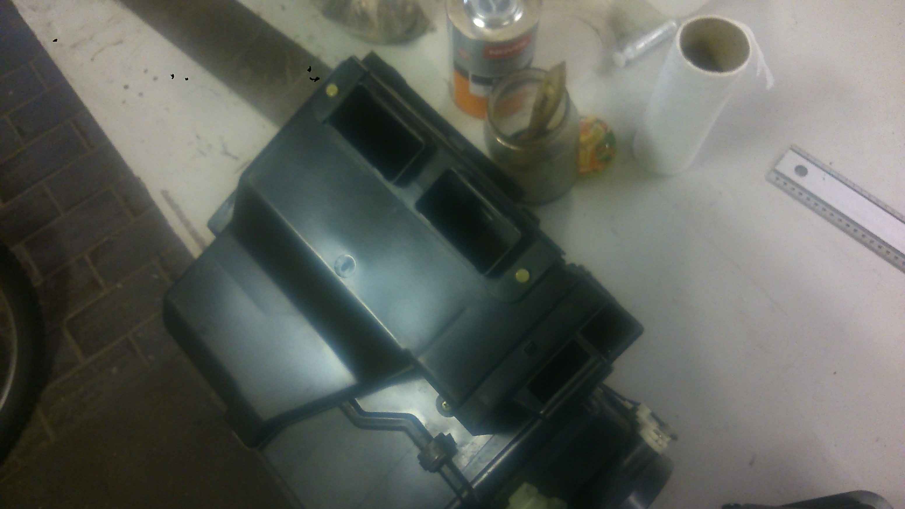

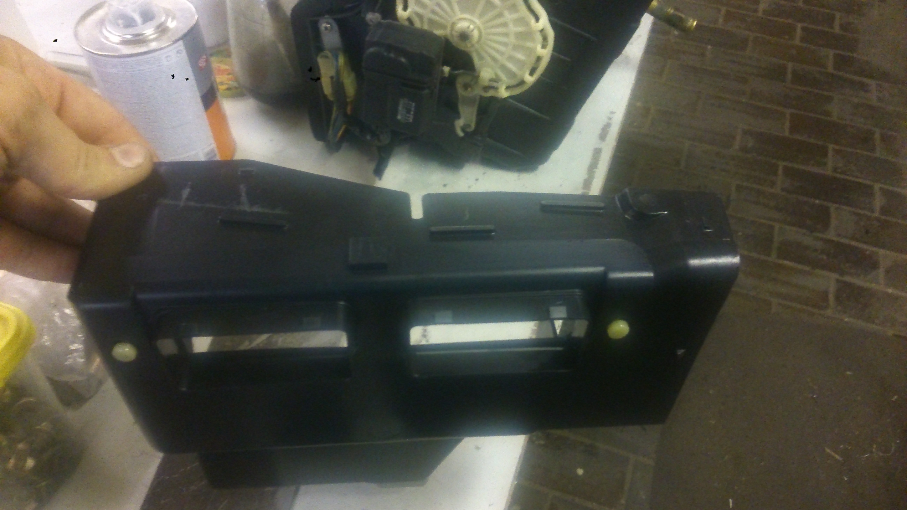

A co do szczupola- umyłem ten odpowietrznik co jest w kieszeni w bagażniku. A następnie rozebrałem cały kombajn z nagrzewnicą na części pierwsze i wszystko umyłem i wyczyściłem. Rozebrałem i nasmarowałem silniczki regulacji nawiewów (tak będzie dołożona elektryka <czarodziej> ) bo kwiczały, a teraz jest cichutko :D
Do poniedziałku musi to leżeć rozebrane, bo muszę kupić nową piankę na te wszystkie klapy bo ze starości kruszą się jak ciastka maślane <glupek2>
No i fotki :D
Od: 23 paź 2011, 22:18
Posty: 950 (1/11)
Auto: LS400 –>1UZ-FE
MX-6 GD-> F2T

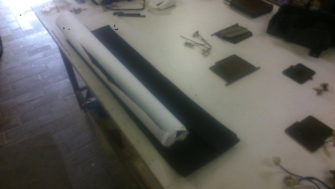

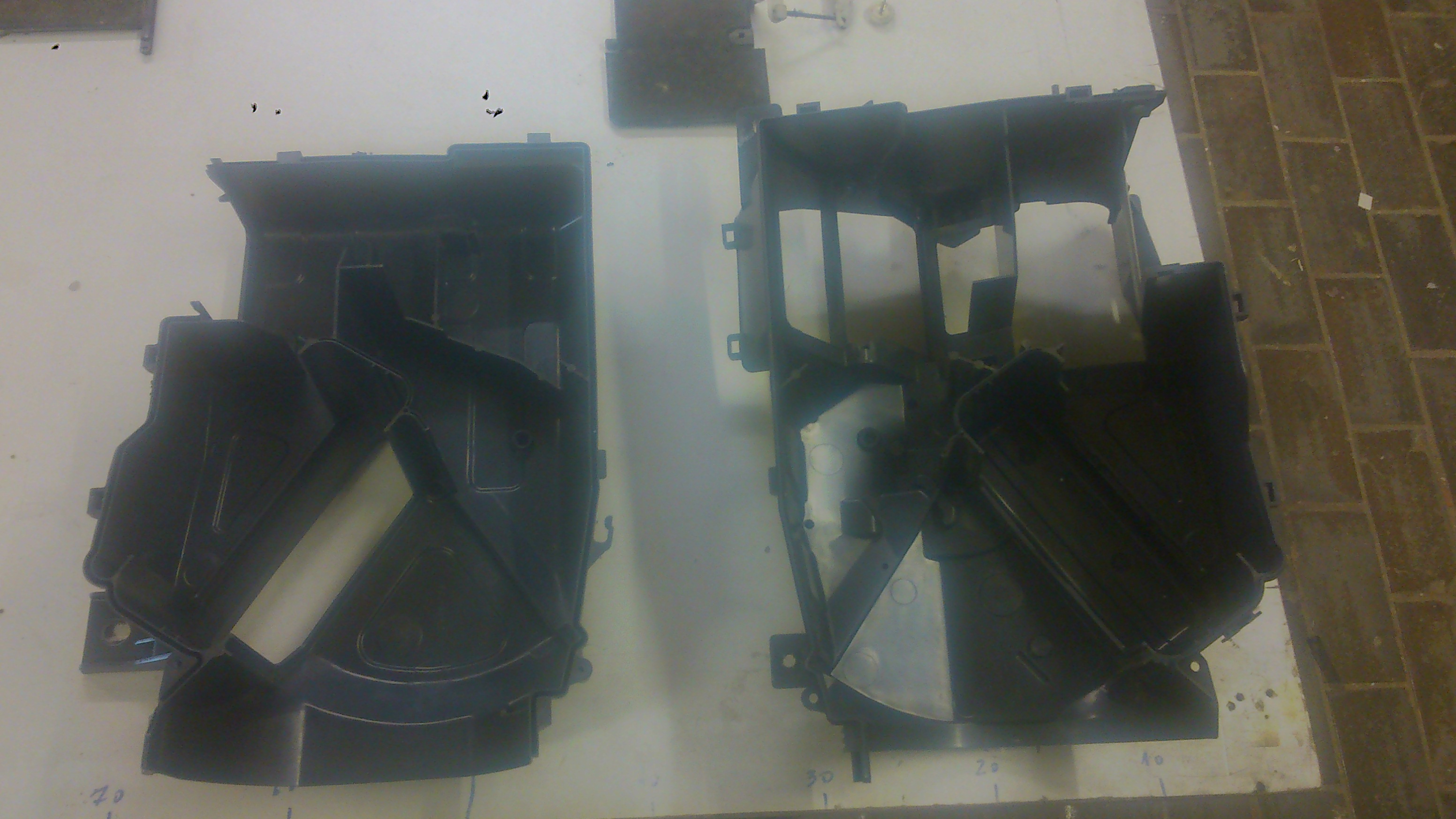

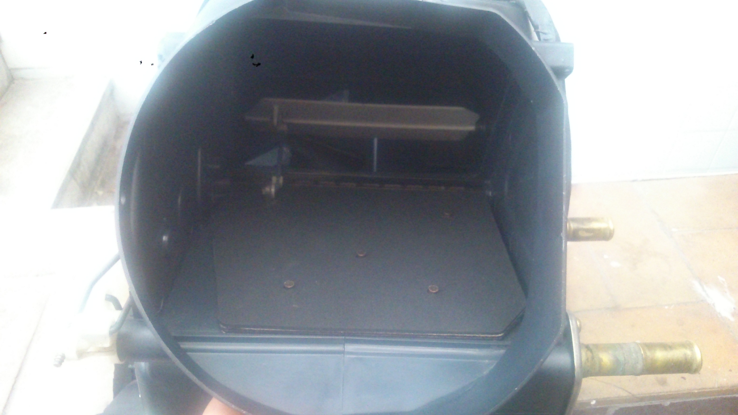

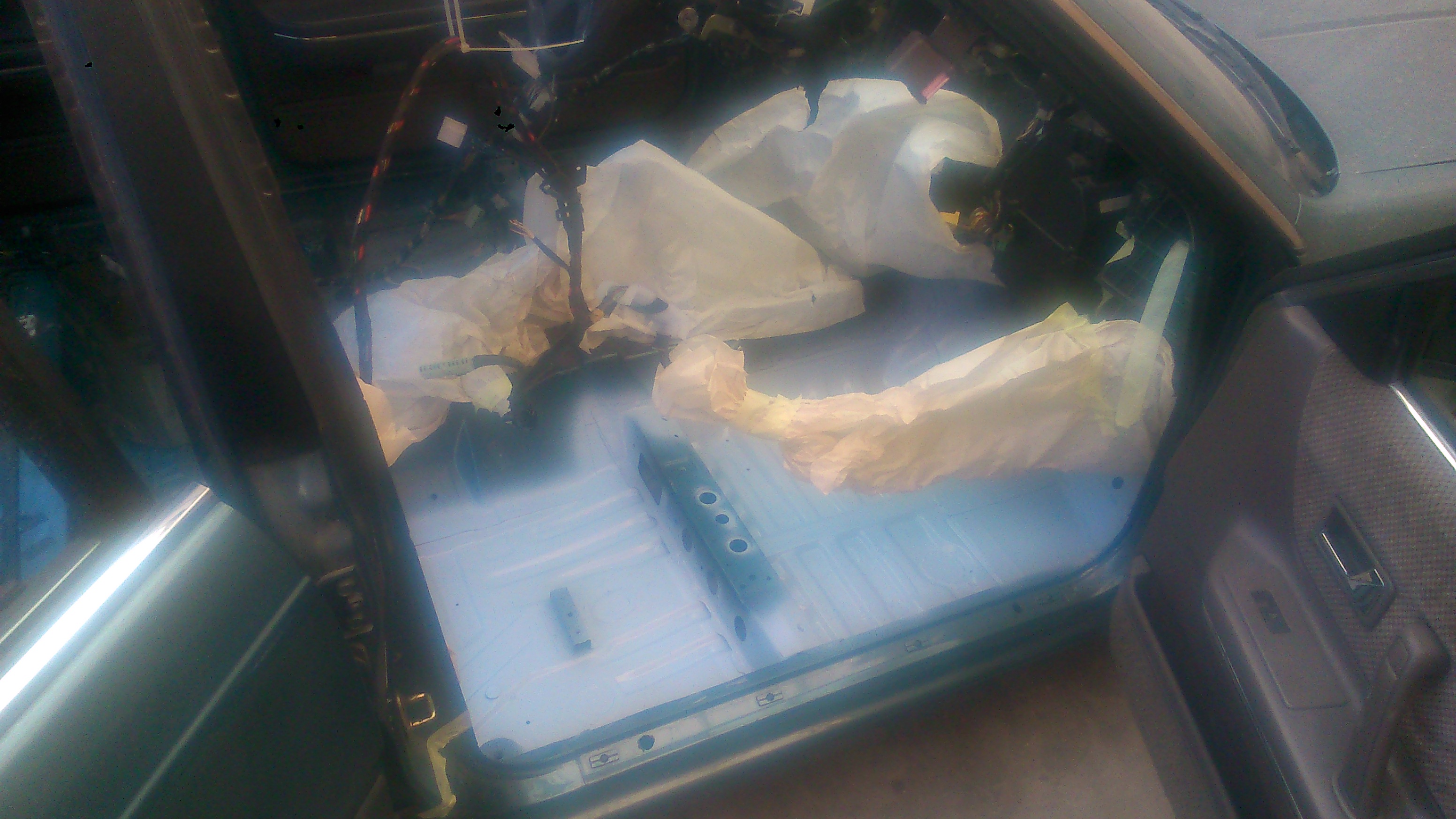

Postprzez Majk500 » 14 wrz 2015, 22:40
Dmuchawa jest rozebrana i wymyta, jutro muszę podjechać po piankę na klapę w dmuchawie i będzie gites.
Cały kombajn nagrzewnicy poskładany, wszystkie klapki z nowymi gąbulkami, całość wyczyszczona i nasmarowana na nowo. Hula aż cisza <czarodziej> A wygląda jak nóweczka ze sklepu :P

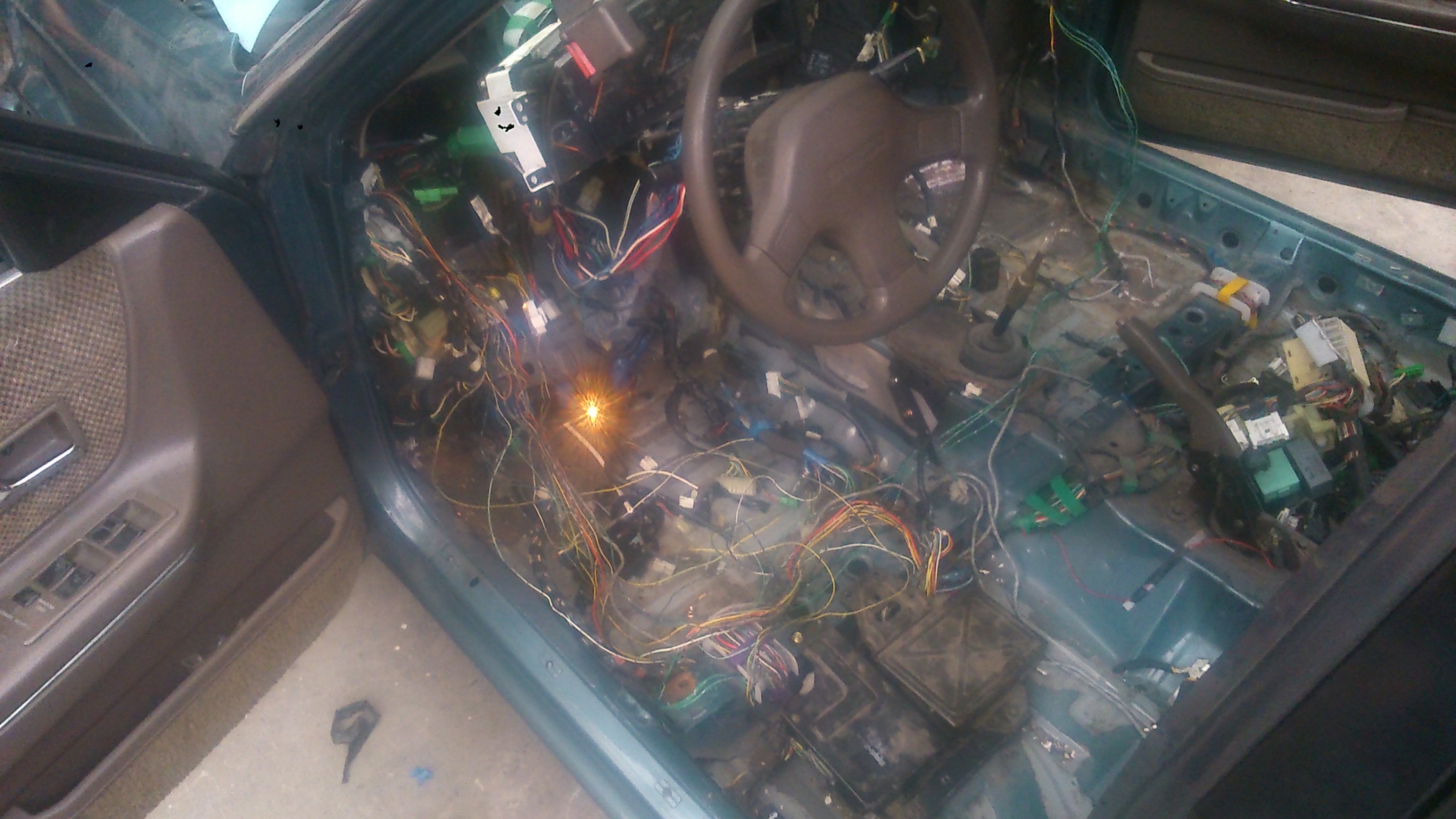

Dziś elektryk pogrzebał i...:
-działa silnik
-działają pasy
-działa cały osprzęt na desce rozdzielczej
-i jakieś tam jeszcze pierdoły...
Do zrobienia zostały:
-podłączyć obrotomierz
-podłączyć pokazywacz temperatury
-dołożyć wiązkę z ABS'ami, regulacją amorków i kompami od tego
-i może coś tam jeszcze było <co?>

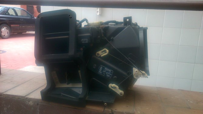

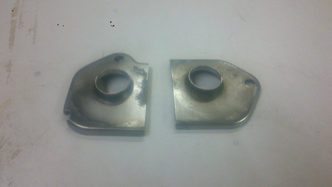

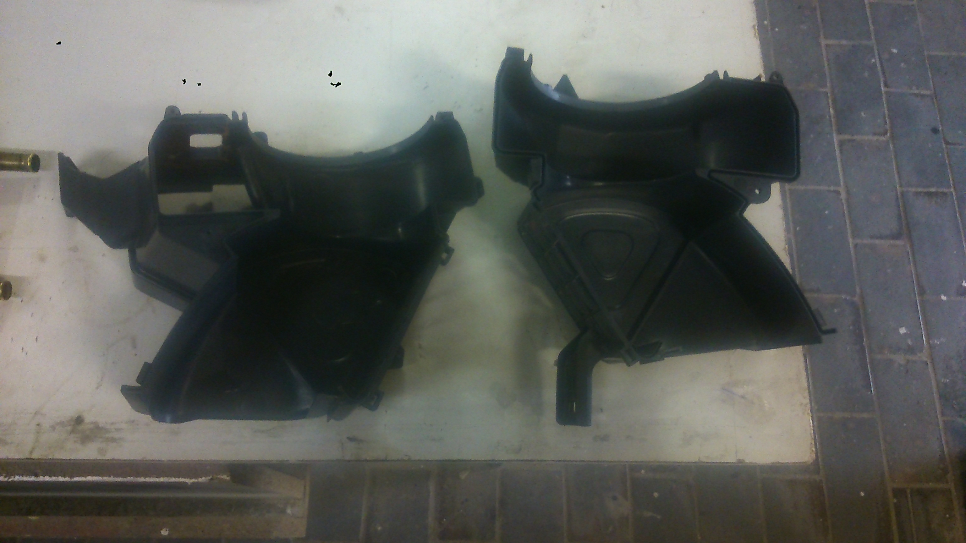

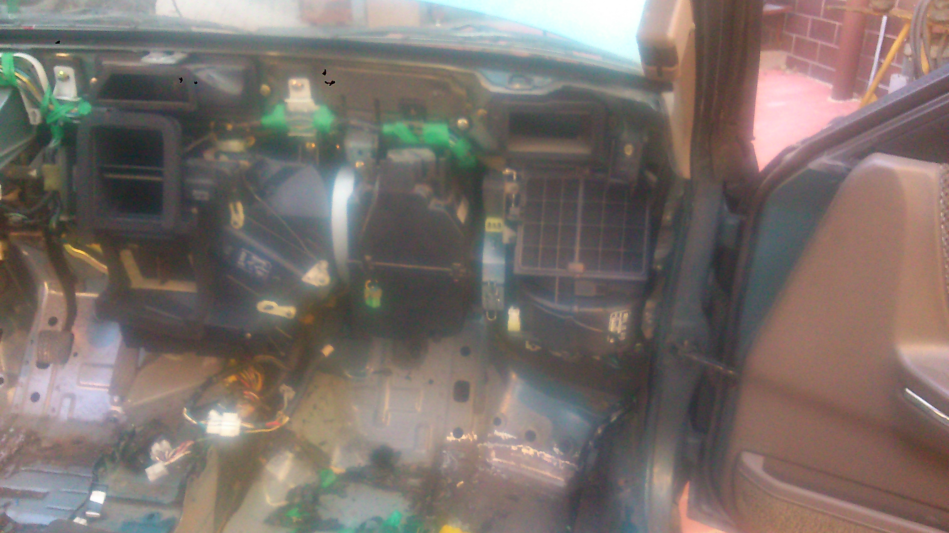

Dopisano 15 wrz 2015, 23:06:

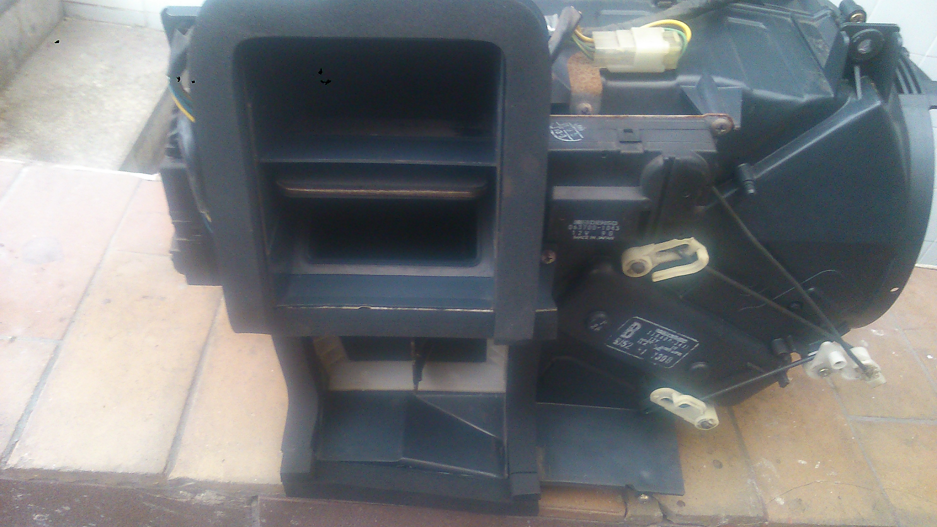

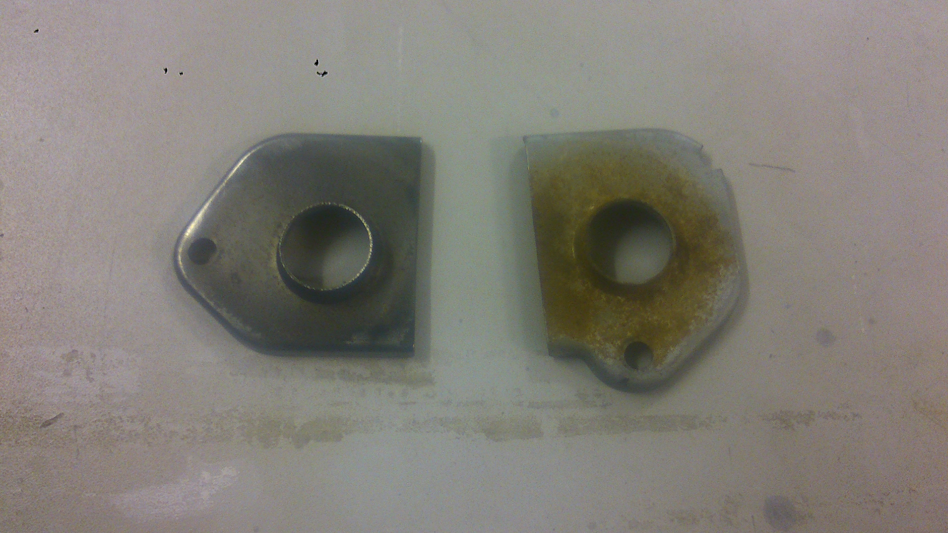

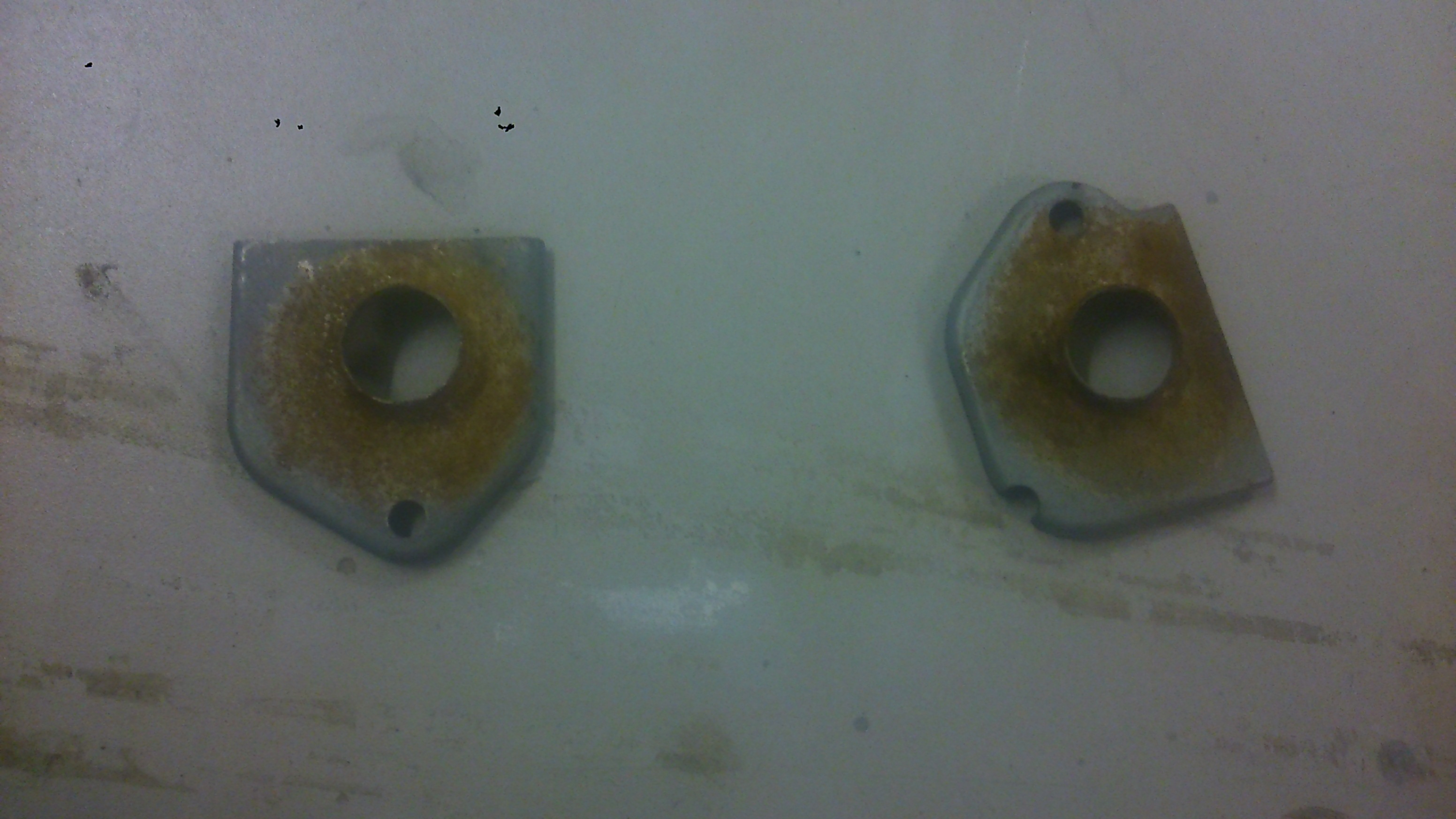

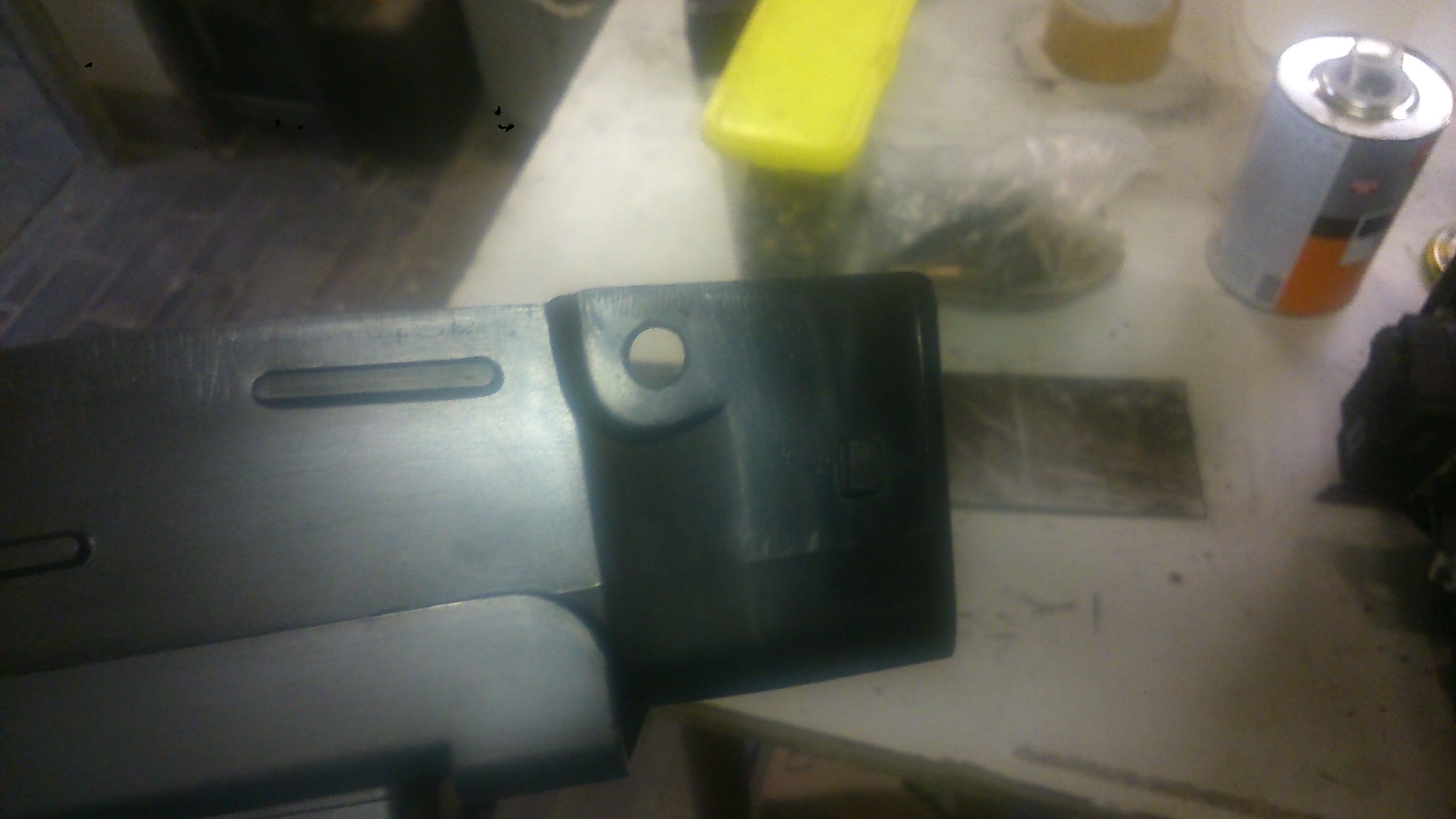

Dziś zamieniłem nagrzewnicę, jak wyjąłem manulaną to musiałem przełożyć dolną część która doprowadza powietrze do pasażerów z tyłu, bo o dziwo MX miał tylko komfort dla osób z przodu :P
z MX'a
ze szczupaka
tu musiałem stjuningować- wywiercić otwór na śrubkę xD
gotowa

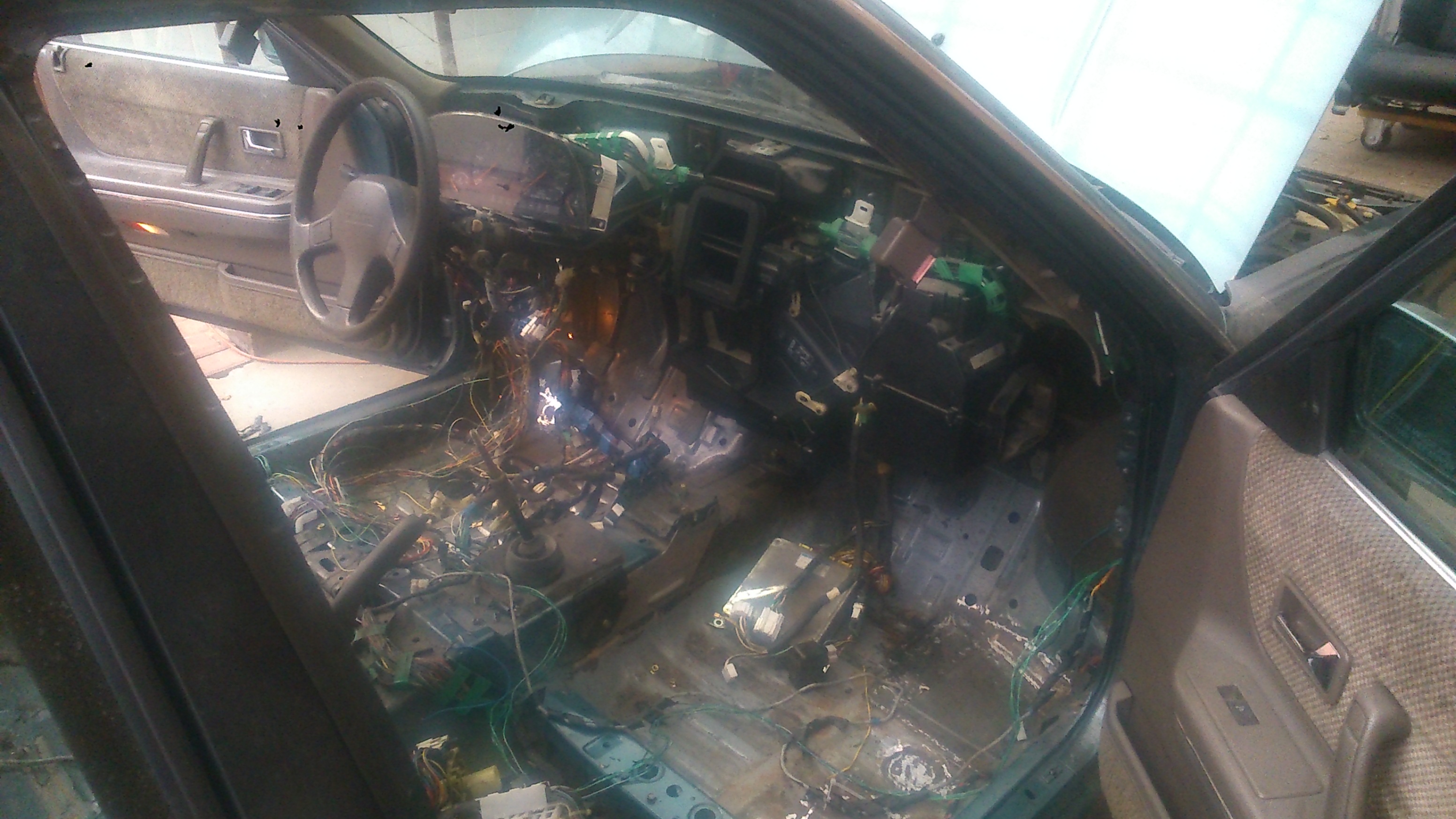

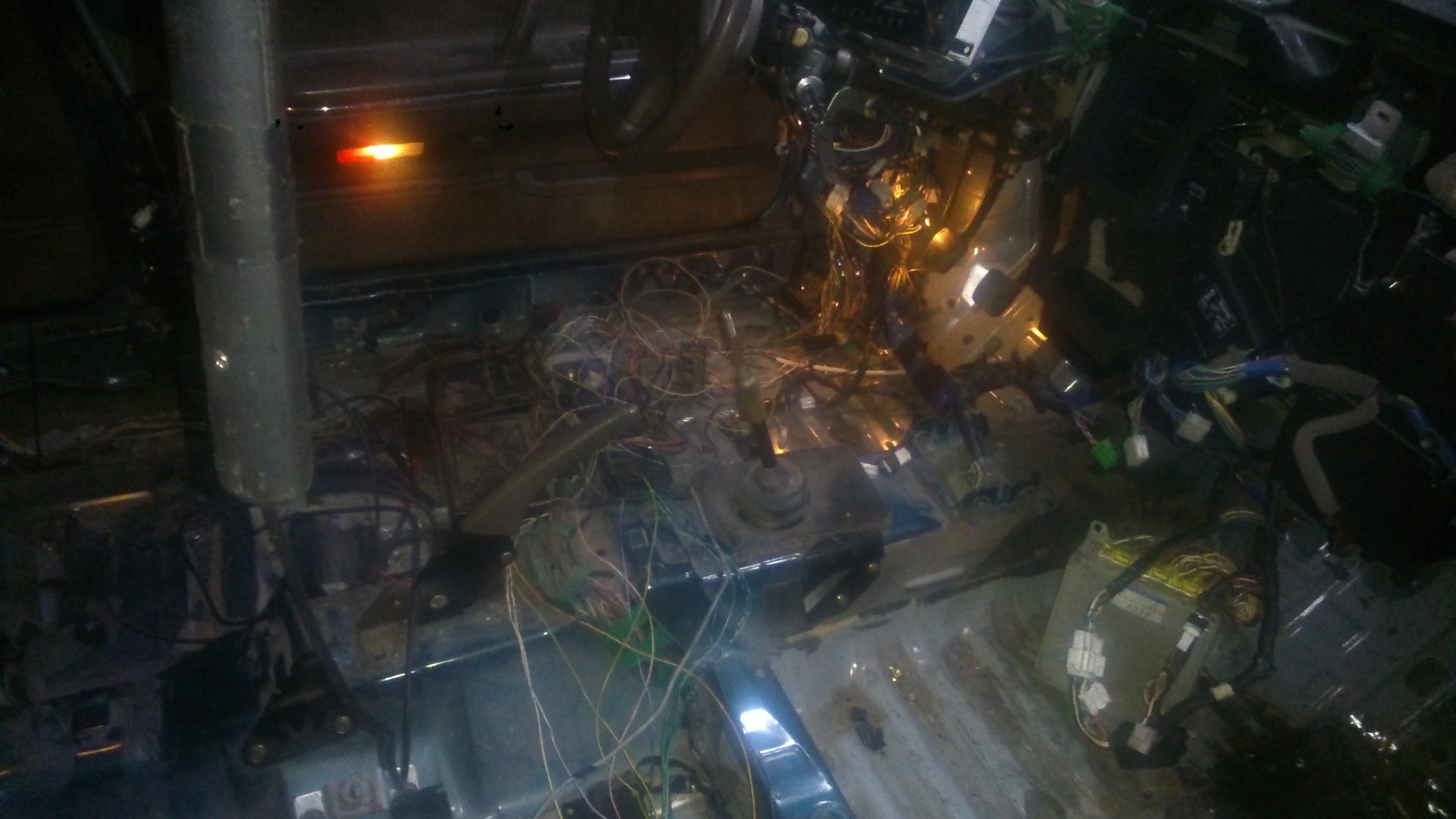

Następnie kilka fotek z prac kablowych i fotka kombajnu na swoim miejscu <czarodziej>
nóweczka niemalże :D
Na koniec dnia została masa zbędnych już kabli
A w aucie wygląda tak
Teraz wystarczy wszystko uporządkować w mocowania, przelotki itp itd, i brać się za następne reczy <czarodziej>

Postprzez Majk500 » 19 wrz 2015, 15:25
Kable które wyglądały jakby wybuchła bomba są już ułożone i wplecione, także wiązka wygląda niemalże jak oryginalna (nie chciało mi się po prostu bawić w kolorowe taśmy izolacyjne :P )

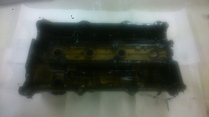

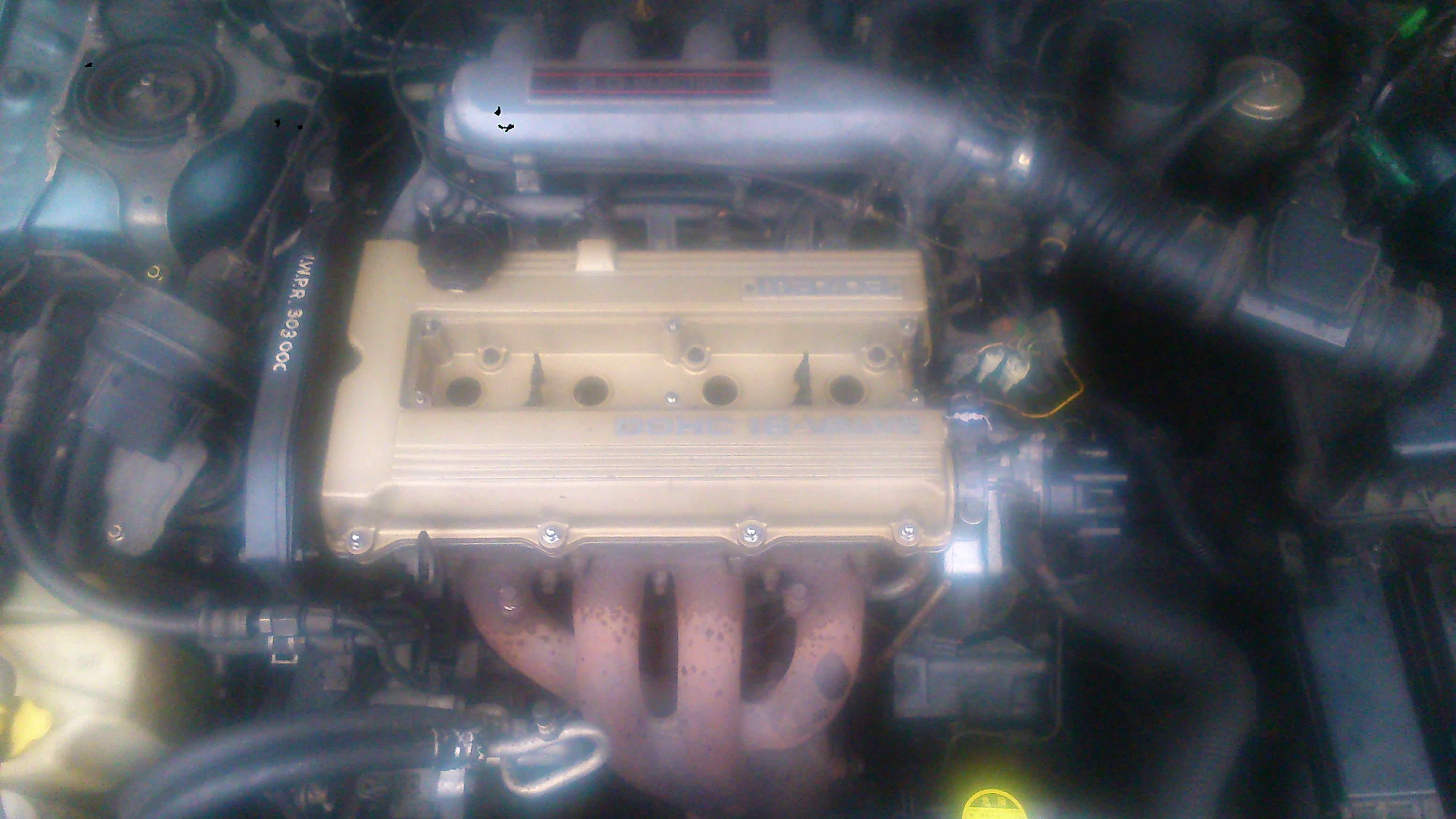

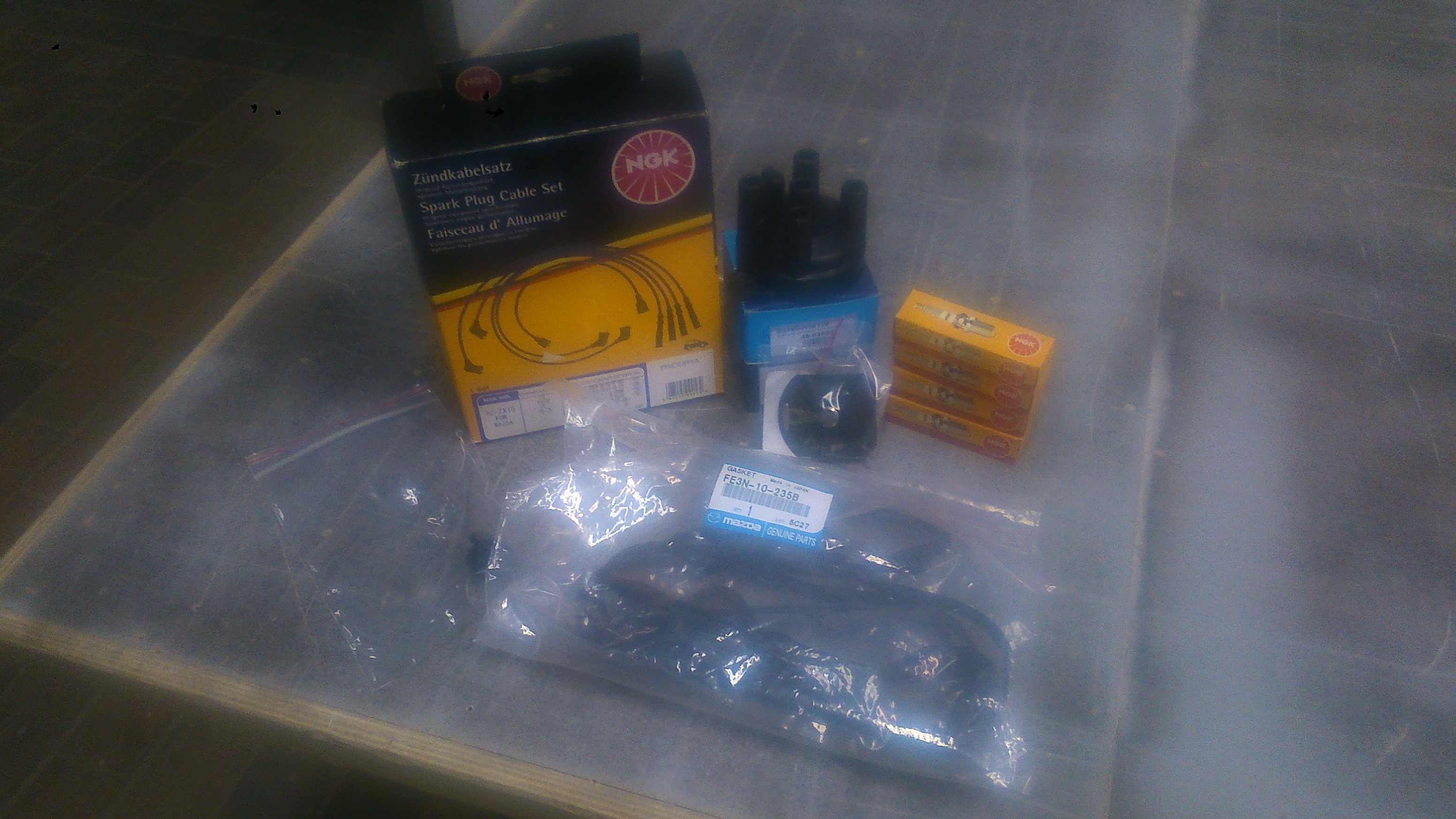

Postprzez Majk500 » 16 paź 2015, 11:45

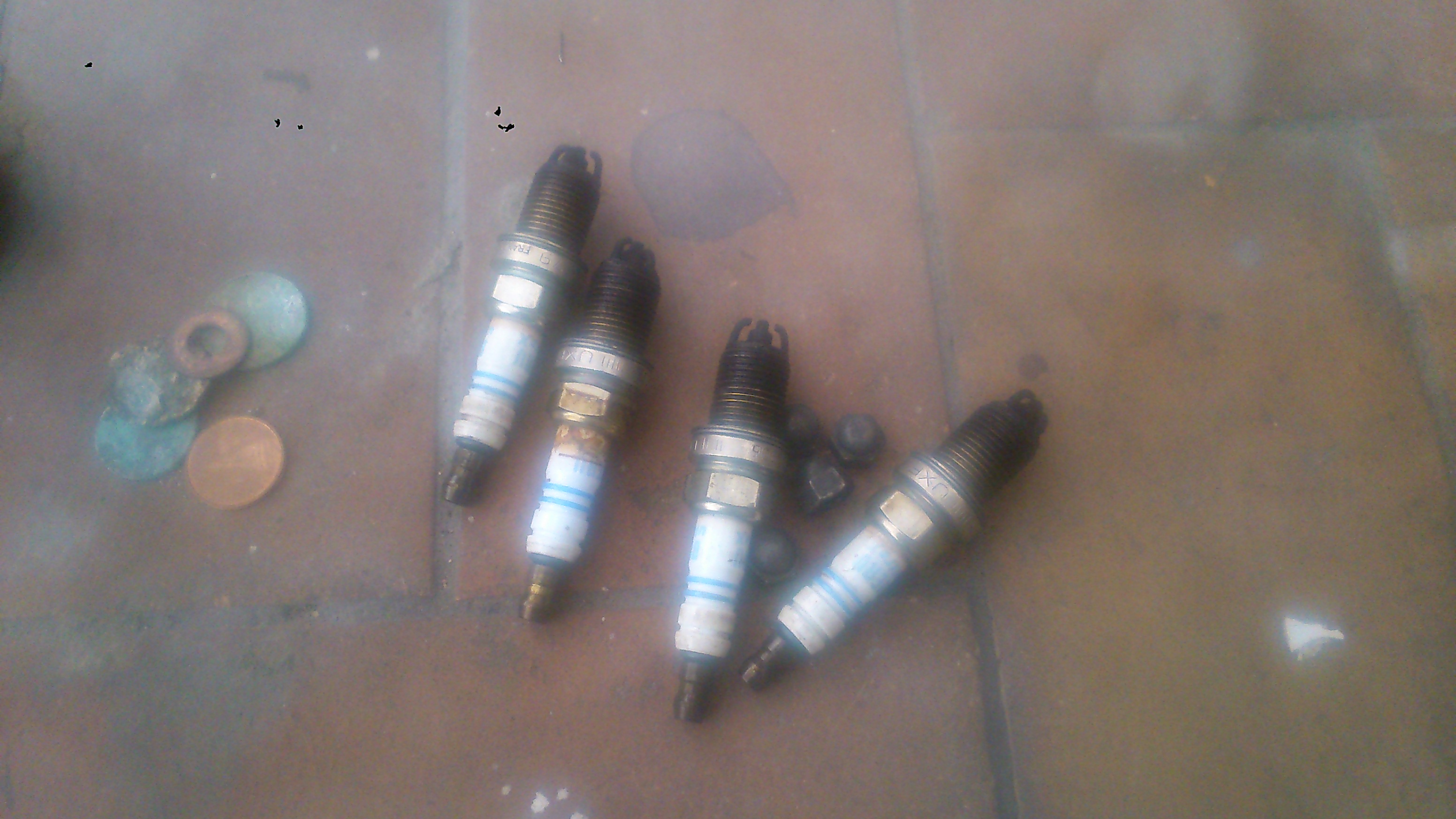

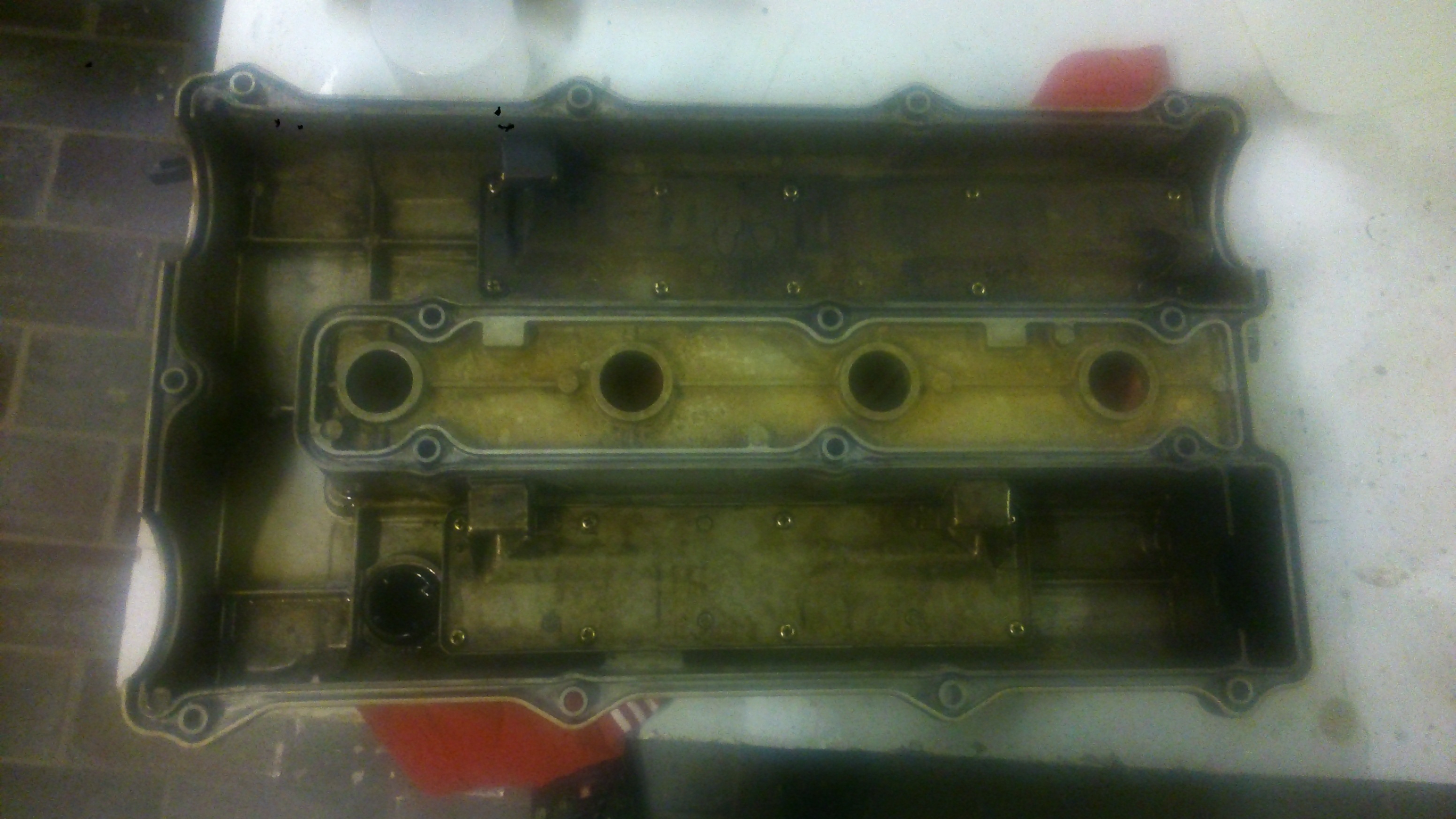

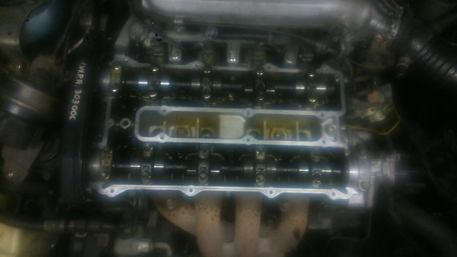

Powoli dłubię przy szczupolu. Wymieniłem:
-uszczelka pod pokrywą
-uszczelkę odmy (tą obok korka wlewu oleju)
-świece
-kable
-palec i kopułka
Silnik wyraźnie równiej pracuje, natomiast podejrzewam, że może gdzieś jeszcze jest jakaś drobna nieszczelność a obroty pewnie trzeba będzie podnieść odrobinę.
Na szczęście jest to już wszystko kosmetyka :)
Fanty

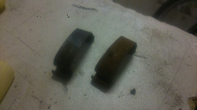

Wyczyszczona głowica
Upier0L0n@ pokrywa... jakiś idiota złożył to na czarny silikon sanitarny...
Po jakiś 3 godzinach czyszczenia widać jakieś efekty
Stare świece i kolejna wizja chyba michała anioła. Po kiego grzyba 4 elektrody??
No i prawie złożone

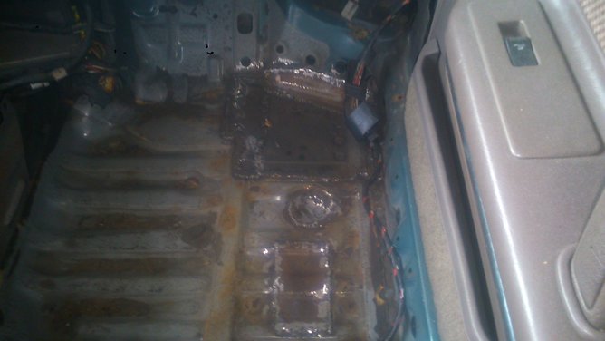

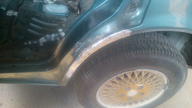

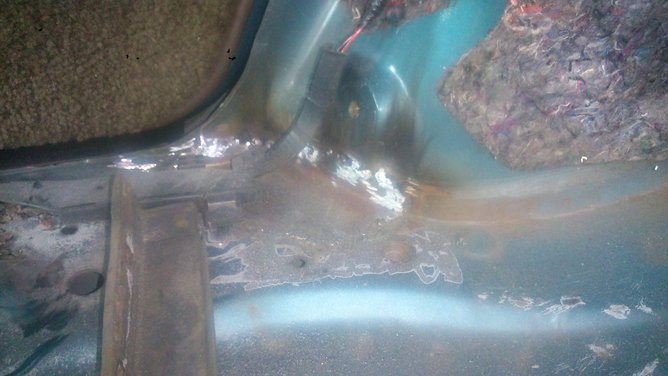

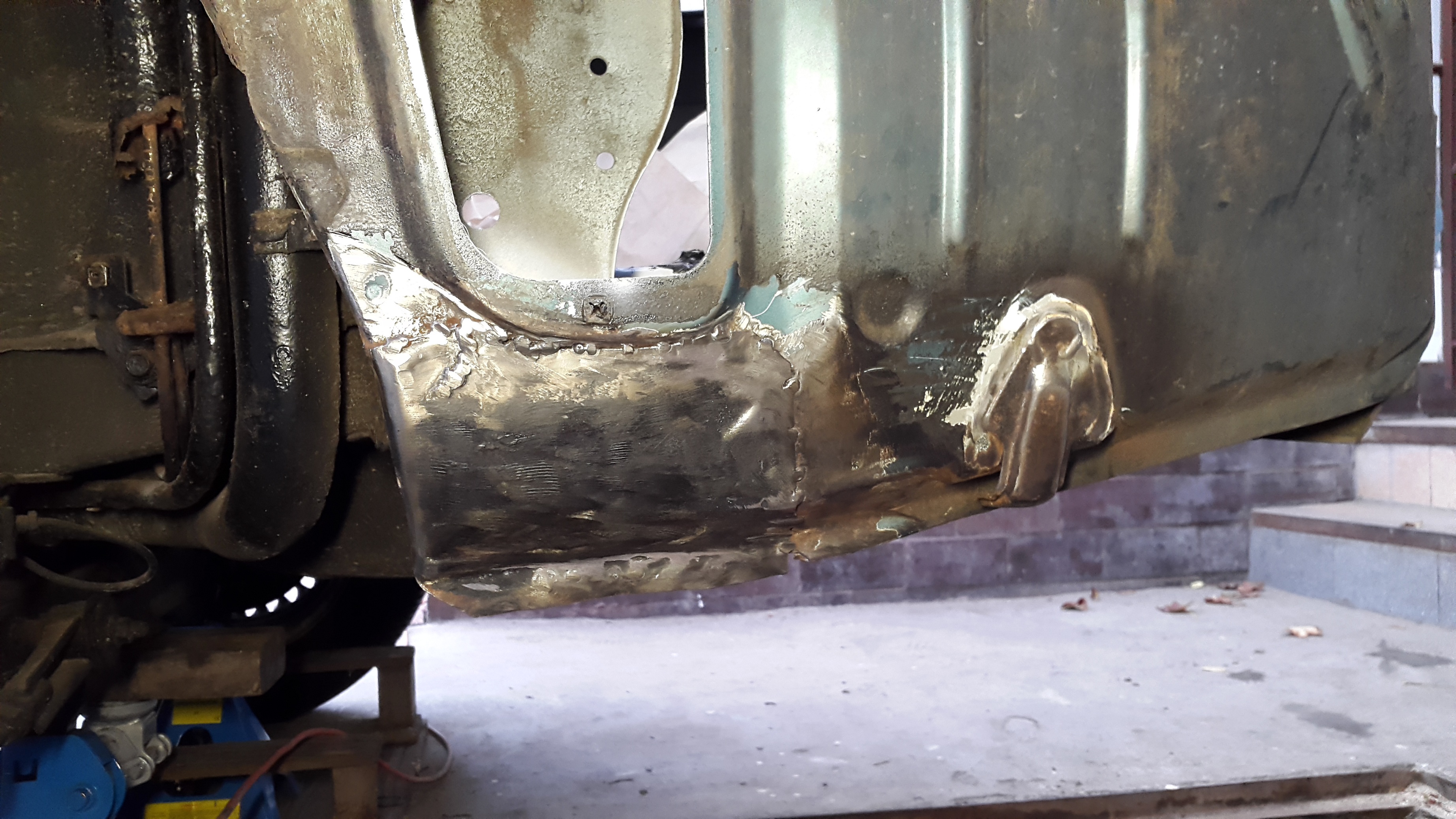

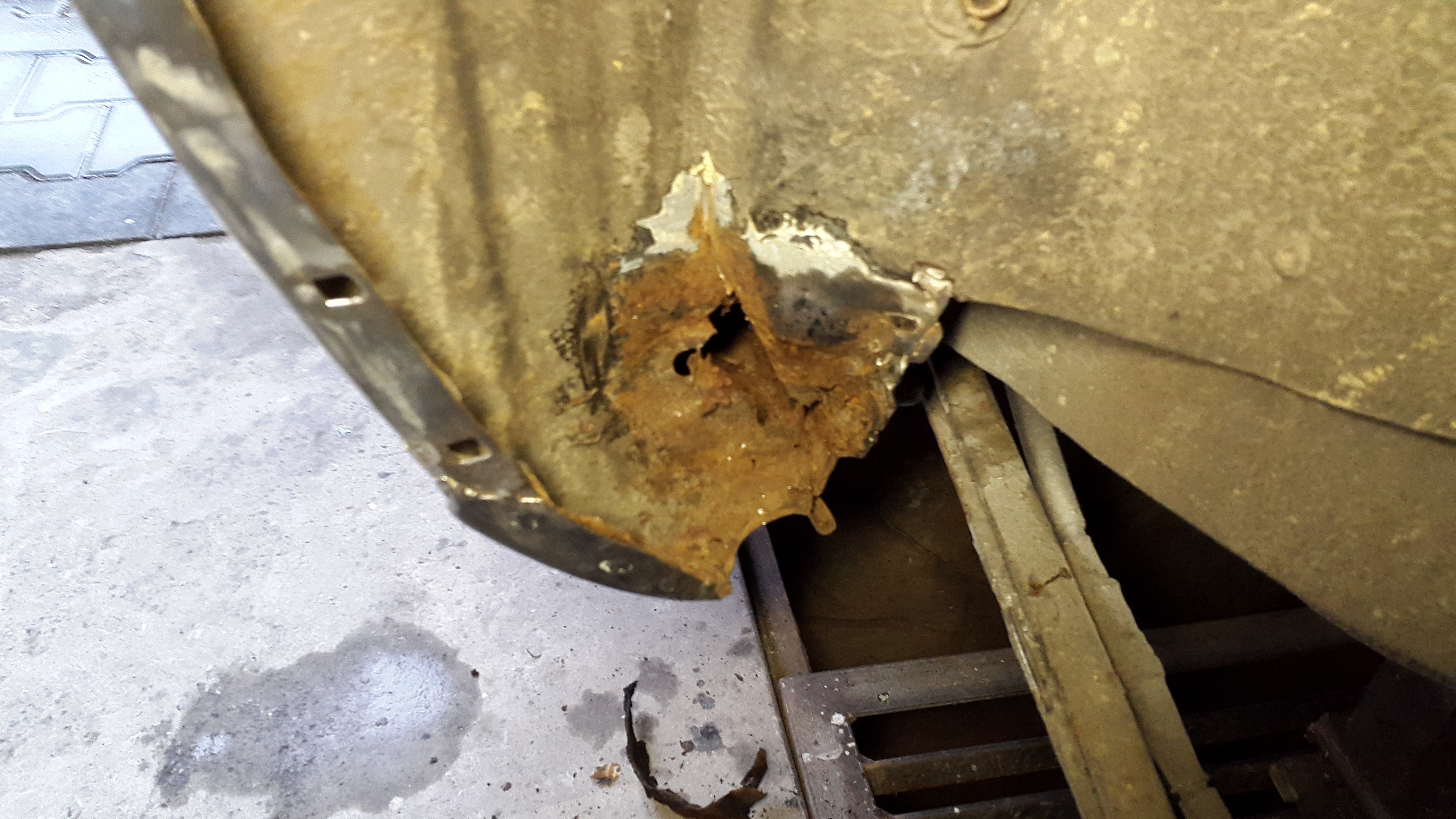

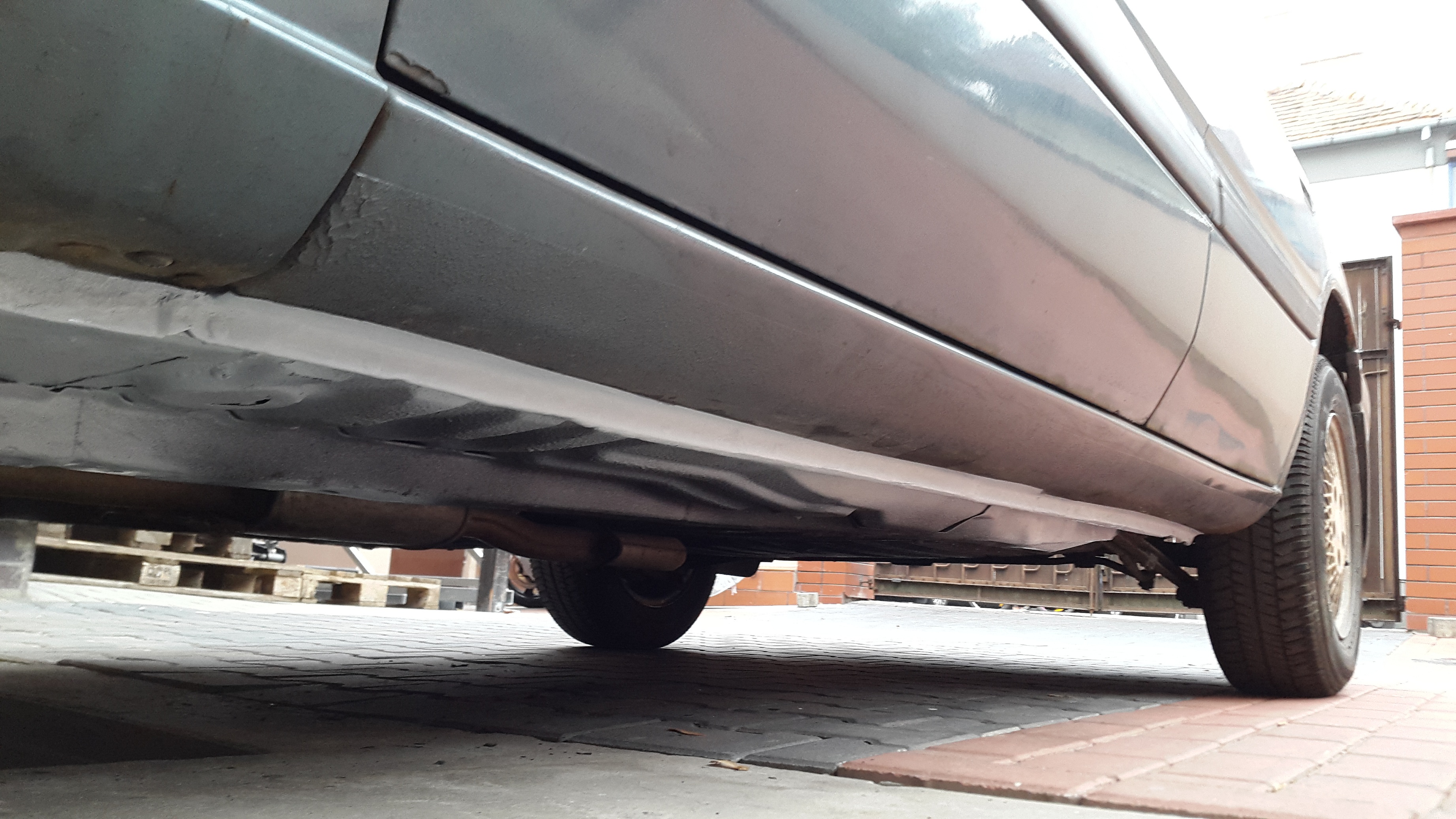

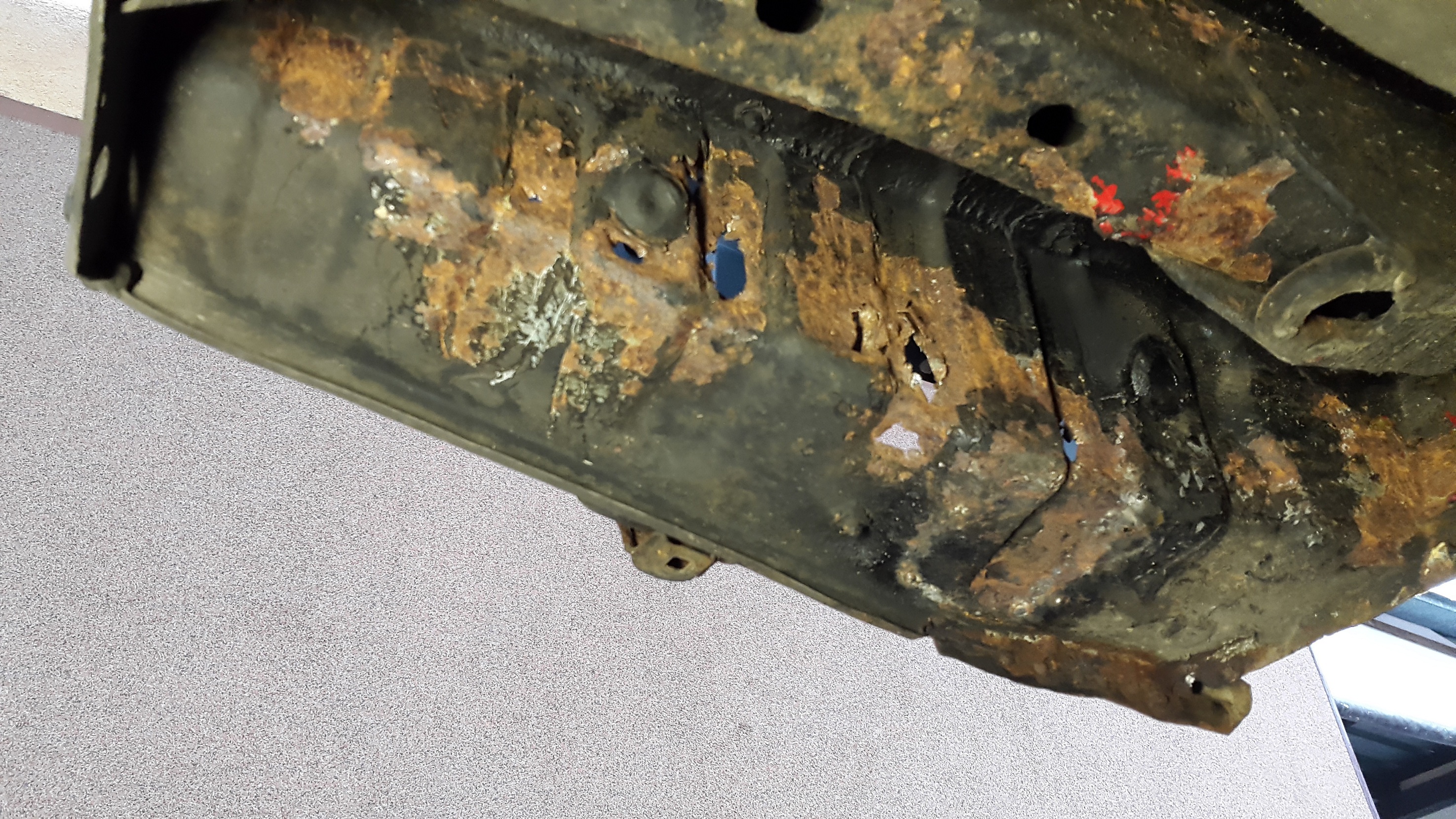

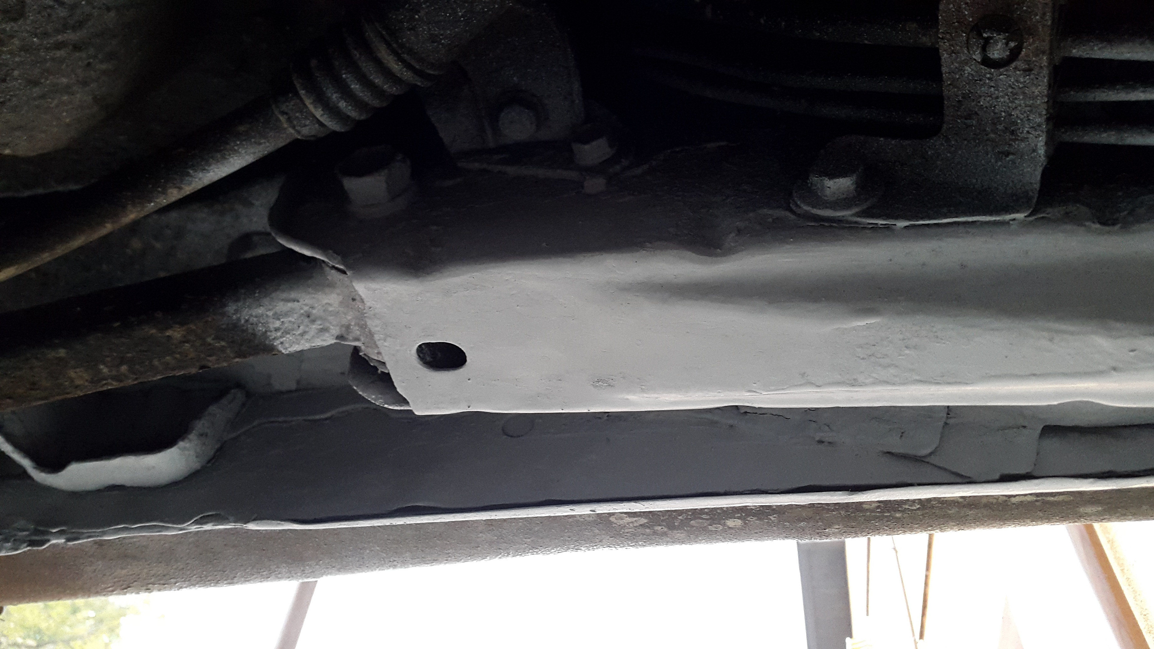

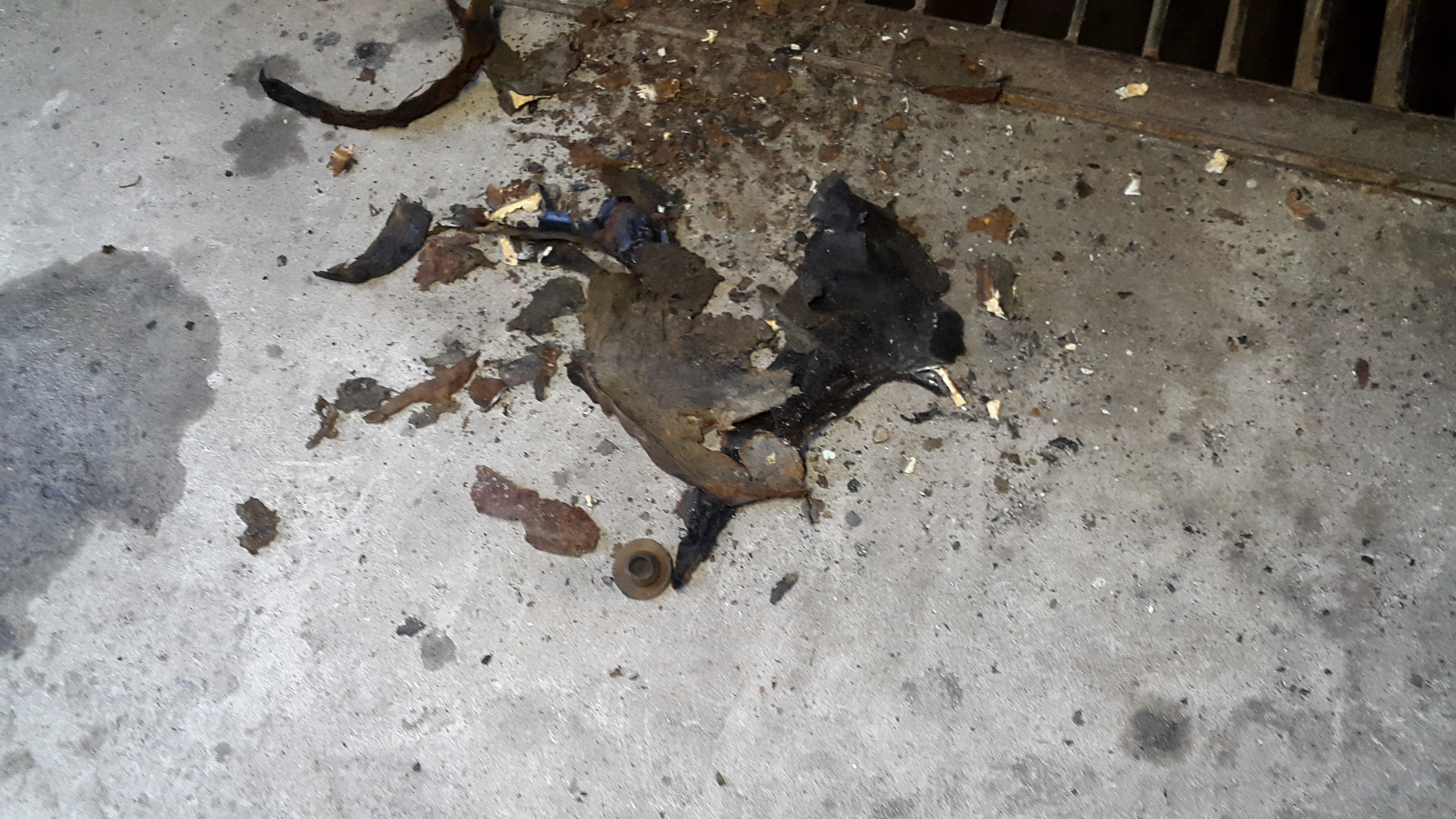

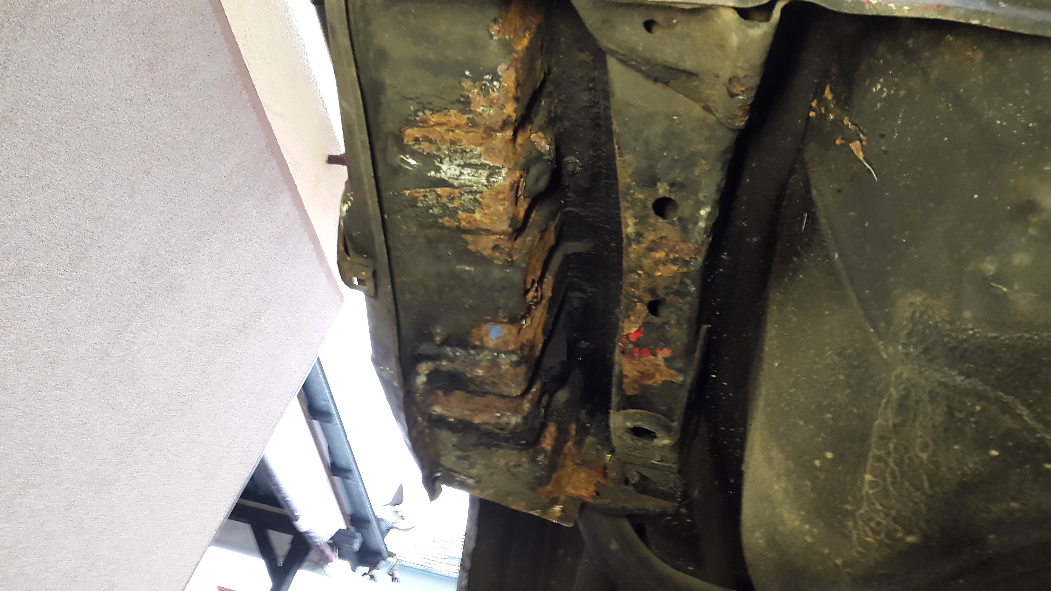

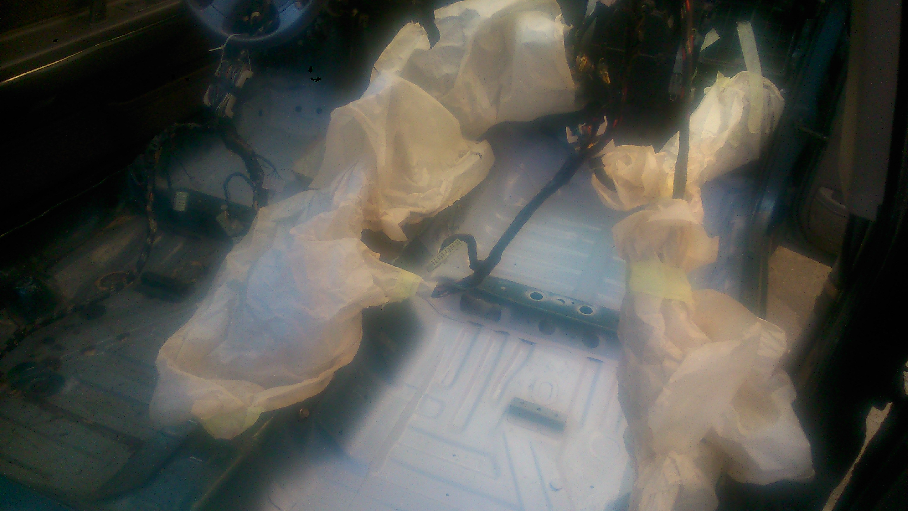

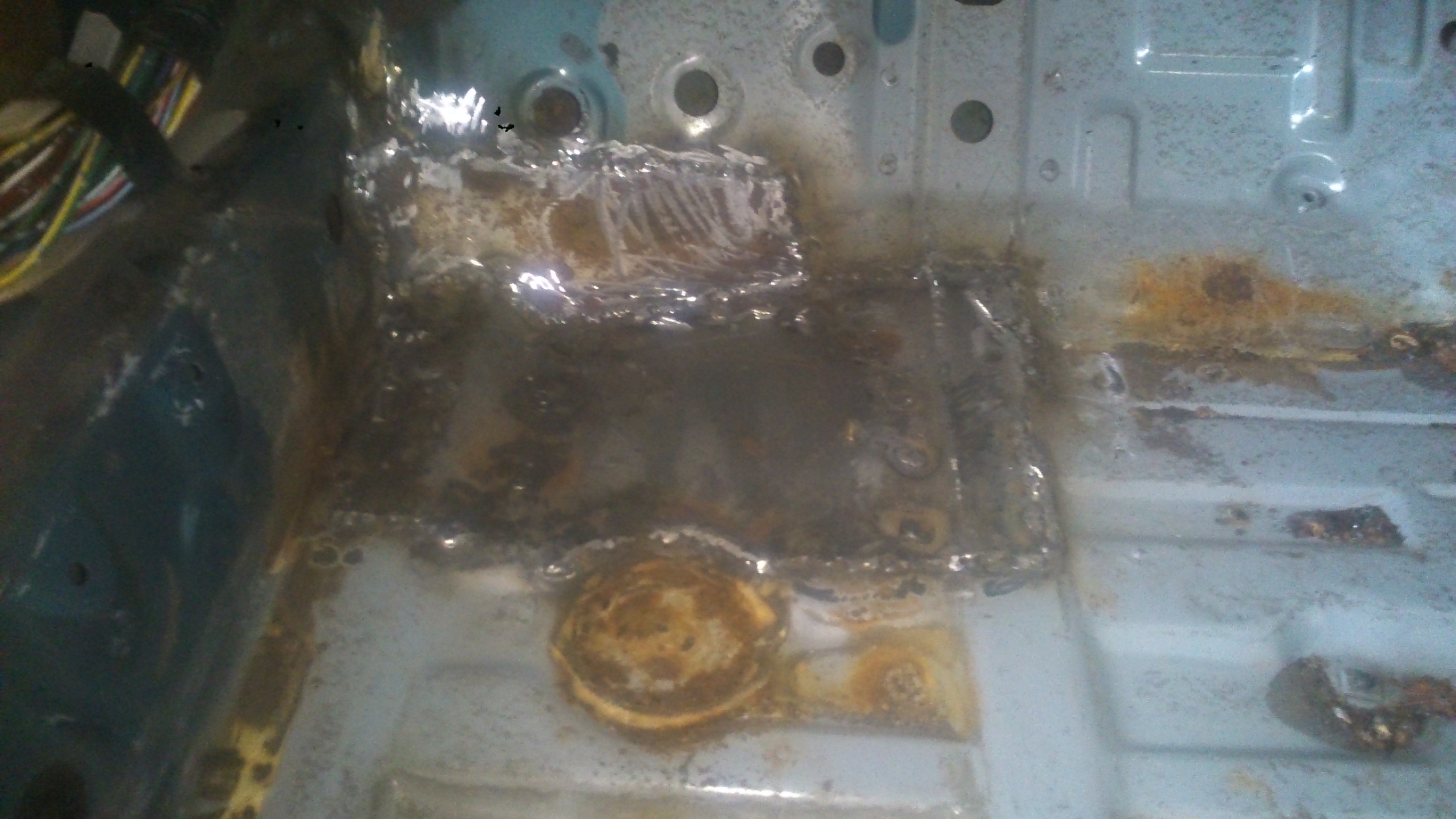

Postprzez Majk500 » 20 paź 2015, 20:12

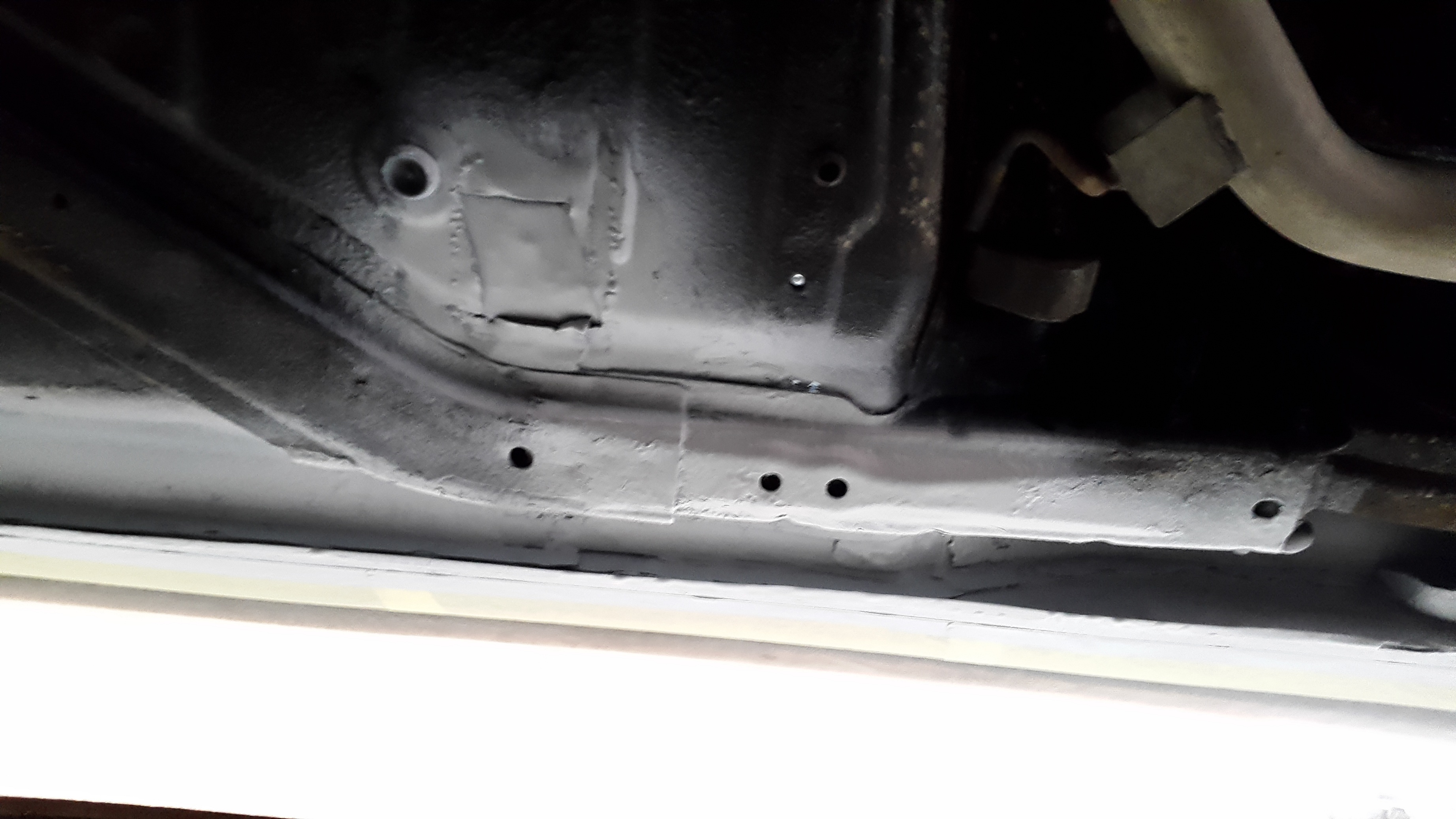

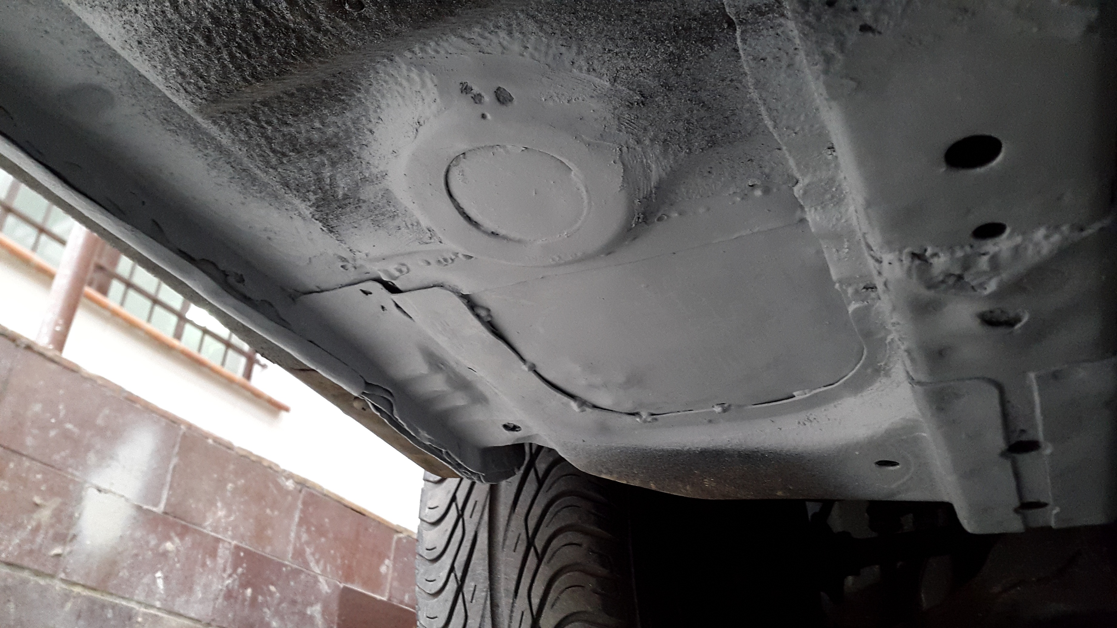

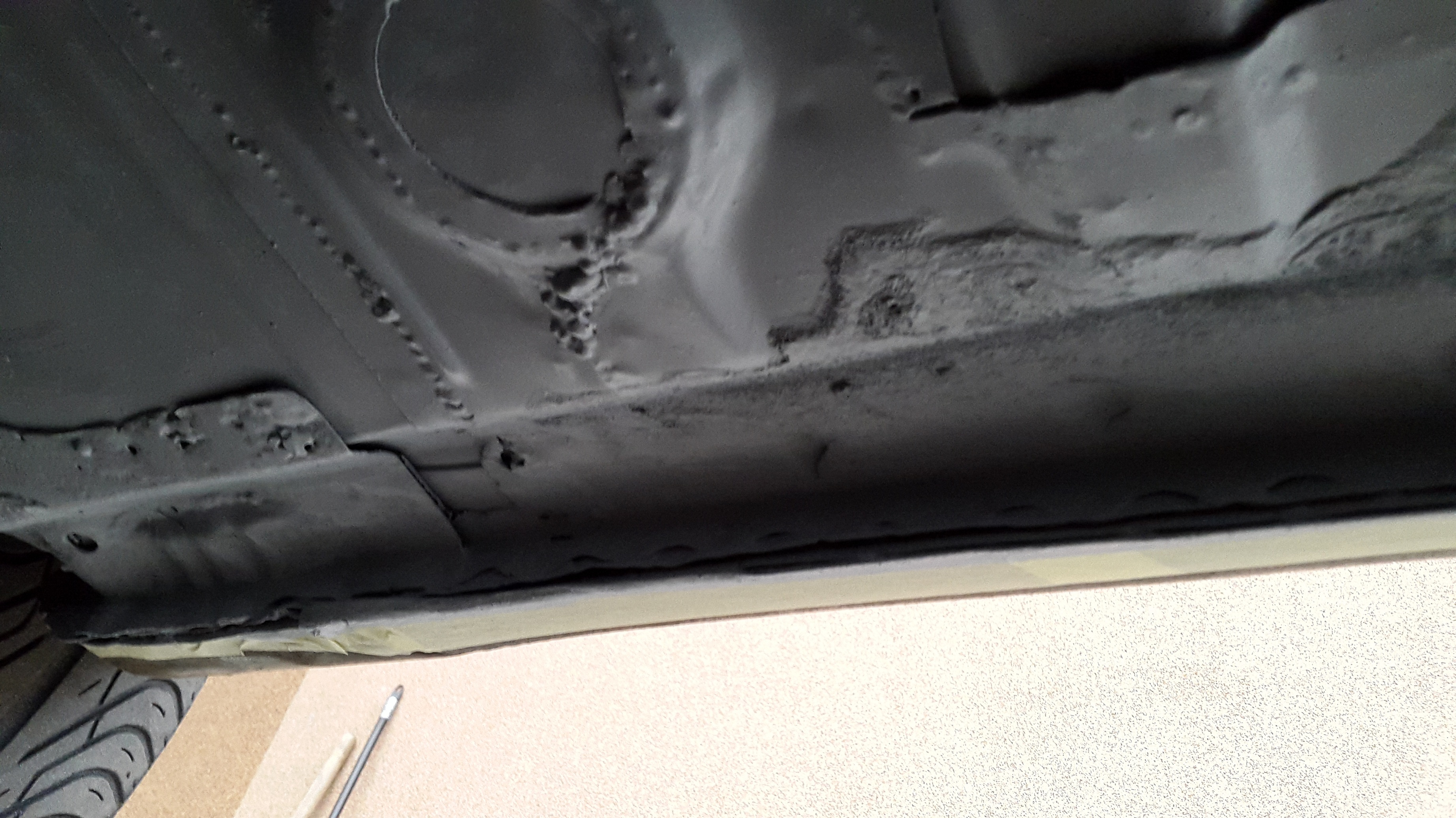

Zaległe fotki z prac nad karoserią. Oczyszczone ile się dało, pomalowane coratinem i na to epoksyd. następnie pójdzie na to pasta na zgrzewy/spawy i później konserwacja. Tył niestety jeszcze posiada kilka dziurek którymi muszę się zająć, ale wszystko to kwestia czasu :)
tak była zrobiona konserwacja. odchodziła płatami...

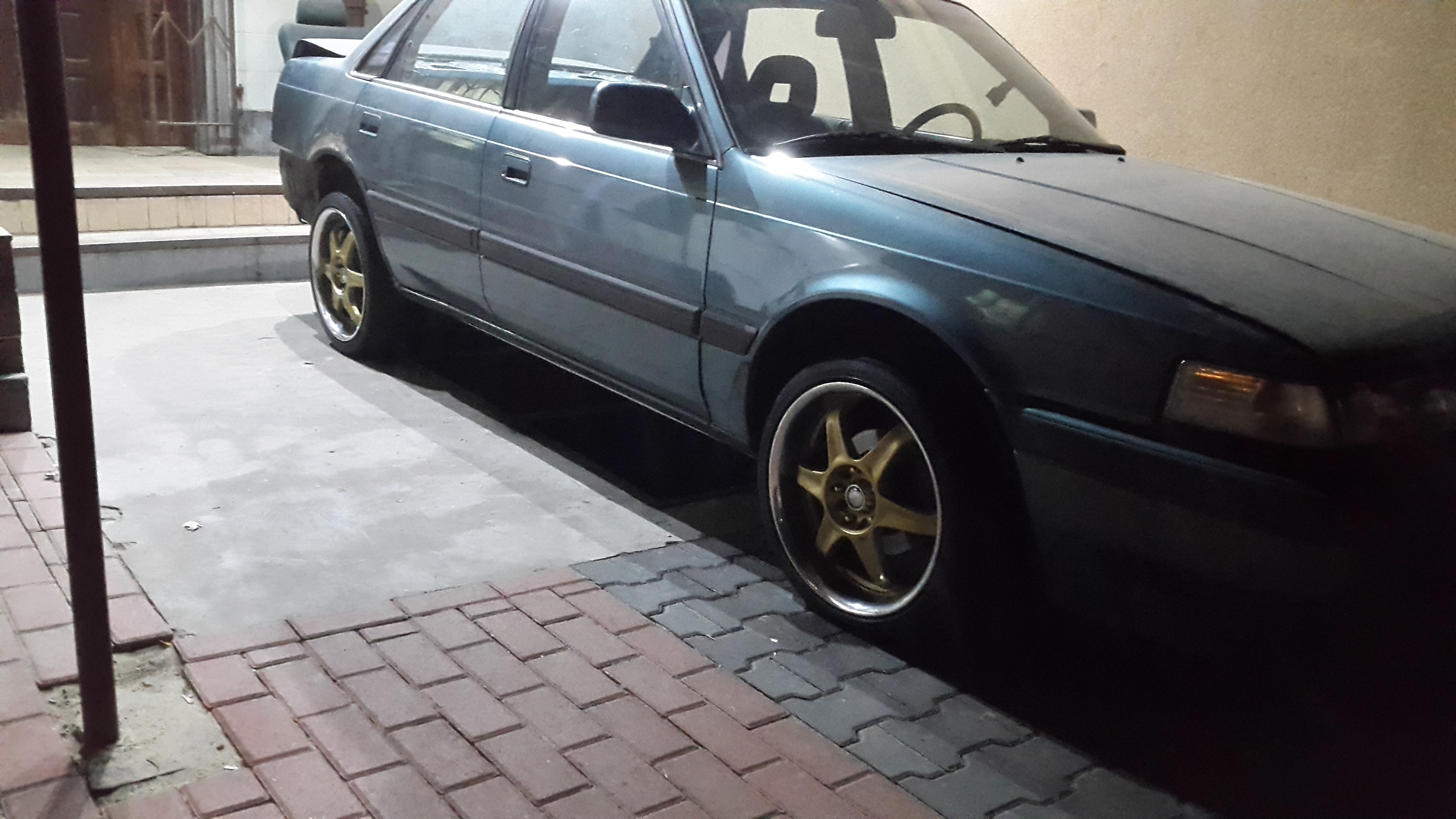

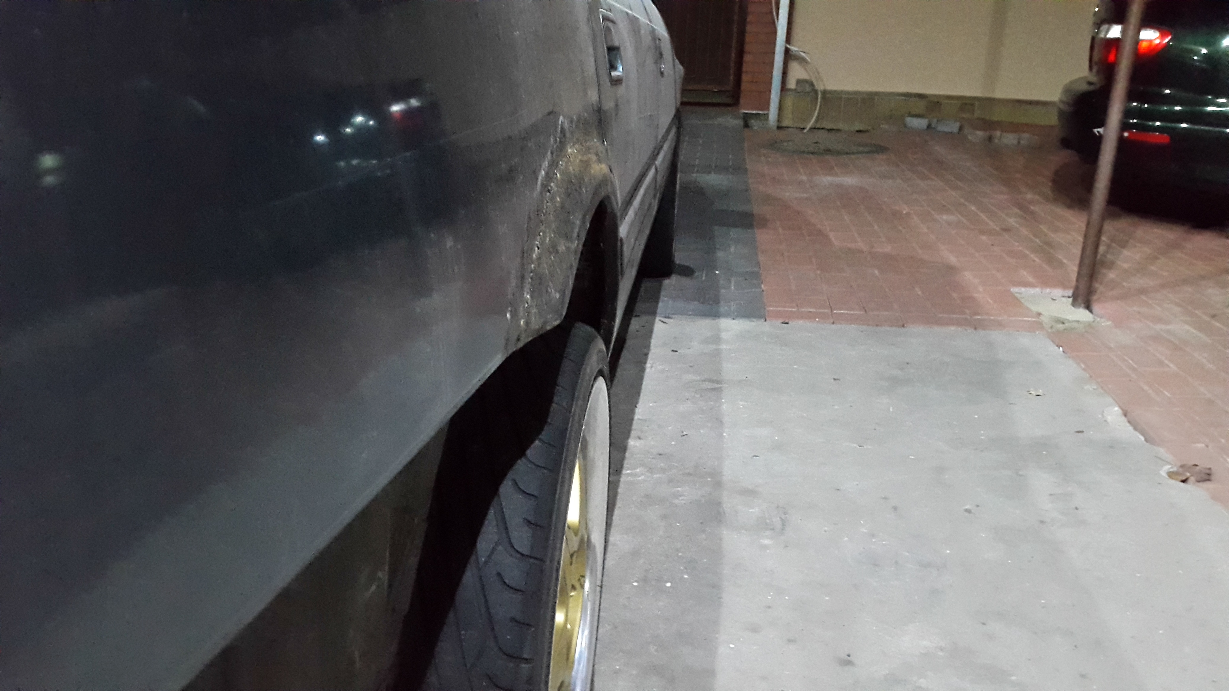

Postprzez Majk500 » 27 paź 2015, 21:50
Pierwsza przymiarka przed lakierowaniem... trzeba sprawdzić czy nie trzeba czegoś wyciąć <czarodziej>

Postprzez Pierzaktar » 29 paź 2015, 12:52
Co to za kolo? Dekle masz czy tak zostanie?
