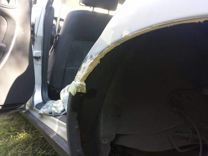

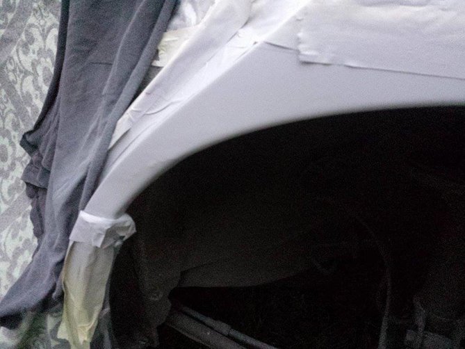

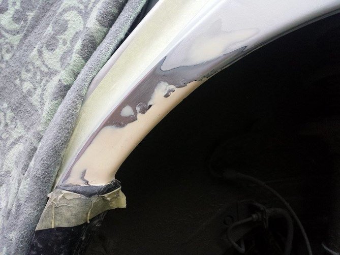

Dziś zabrałem się za naprawę nadkola ale chyba trzeba będzie kiedyś poprawić <nie> . Podkład jest, zostało lakierowanie, może nie będzie tak źle jak na pierwszy raz.

Ten plastik trzwba bylo zdemontowac z tego nadkola, tylko syf sie pod tym zbiera i nic wiecej to nie daje. Nie ma to jak samemu <spoko>
Postprzez Davidoss » 27 lip 2015, 20:52
Wiesz planowałęm ściągnąć ale boję się tego co tam pod nim znajdę poczekam aż porobię wszystko i nazbieram trochę kasy, wtedy może to odkręce i w razie gdybym nie był w stanie tego ogarnąć to dam do blacharza, nie mam pojęcia jak progi wyglądają mam nadzieję, że nie będą w złym stanie.

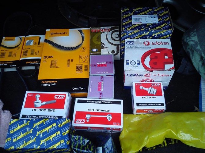

Dziś odebrałem części i oddałem Madzię do mechanika, czekamy co dalej, jestem tak roztrzęsiony i zestresowany jakby kogoś z rodziny operowali, :( w sumie jakby nie było to ona już do niej wstąpiła
Kilku części brakuje, są w trakcie sprowadzania. Do wymiany:
-rozrząd,
-uszczelki pod kolektorem ssącym i pokrywą zaworów,
-tulejki wahaczy tył i przód,
-lewy sworzeń wahacza,
-łącznik stabilizatora prawy tył,
-prawdopodobnie łączniki stabilizatorów przód (podobno w nie każdym japończyku idzie wymienić tulejki wahacza bez ich cięcia, a jest to ostateczność, nie wiem ile w tym prawdy)
-gałka drążka kierowniczego strona lewa
-osłona przegubu zewnętrznego
-klocki hamulcowe ale to ogarnie się przed domem :)

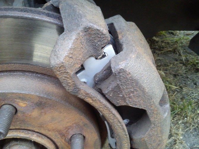

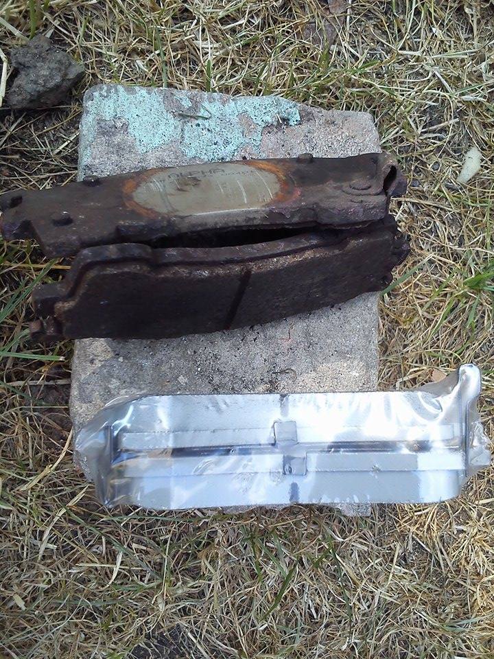

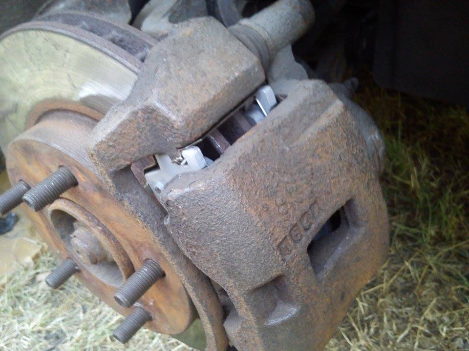

Postprzez Davidoss » 2 sie 2015, 19:40
Klocki hamulcowe wymienione, stare wyglądały strasznie. Dodatkowo blaszki i druciki wymienione na nowe z prawej strony blaszek przy klockach nie było w ogóle, z lewej nie wyglądały źle ale i tak są nowe
Niestety z tego co widzę guma zabezpieczająca przy tłoczku jest poszarpana więc w najbliższym czasie trzeba będzie się za to zabrać, nie bardzo wiem jeszcze jak, muszę poszukać i popytać chyba, że ktoś ma pojęcie i potrafi mi to wytłumaczyć :)

Postprzez LAJCIK29 » 19 sie 2015, 03:27
No trochę roboty jest zrobione <spoko> .Madzia ładna ,jest parę rzeczy do poprawy jak to przy używanym aucie. Co do hebli to tarcze też bym radził Ci wymienić ,a regeneracja zacisku nie jest skomplikowana i dość tania :) . Mam nadzieję że zajrzysz na spociaka do Nas ;) To przyjrzyjmy się Madzi coś podpowiemy itp. Szerokości i bezawaryjnosci
