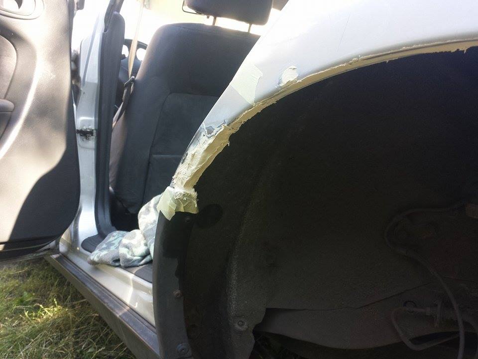

. Podkład jest, zostało lakierowanie, może nie będzie tak źle jak na pierwszy raz.
