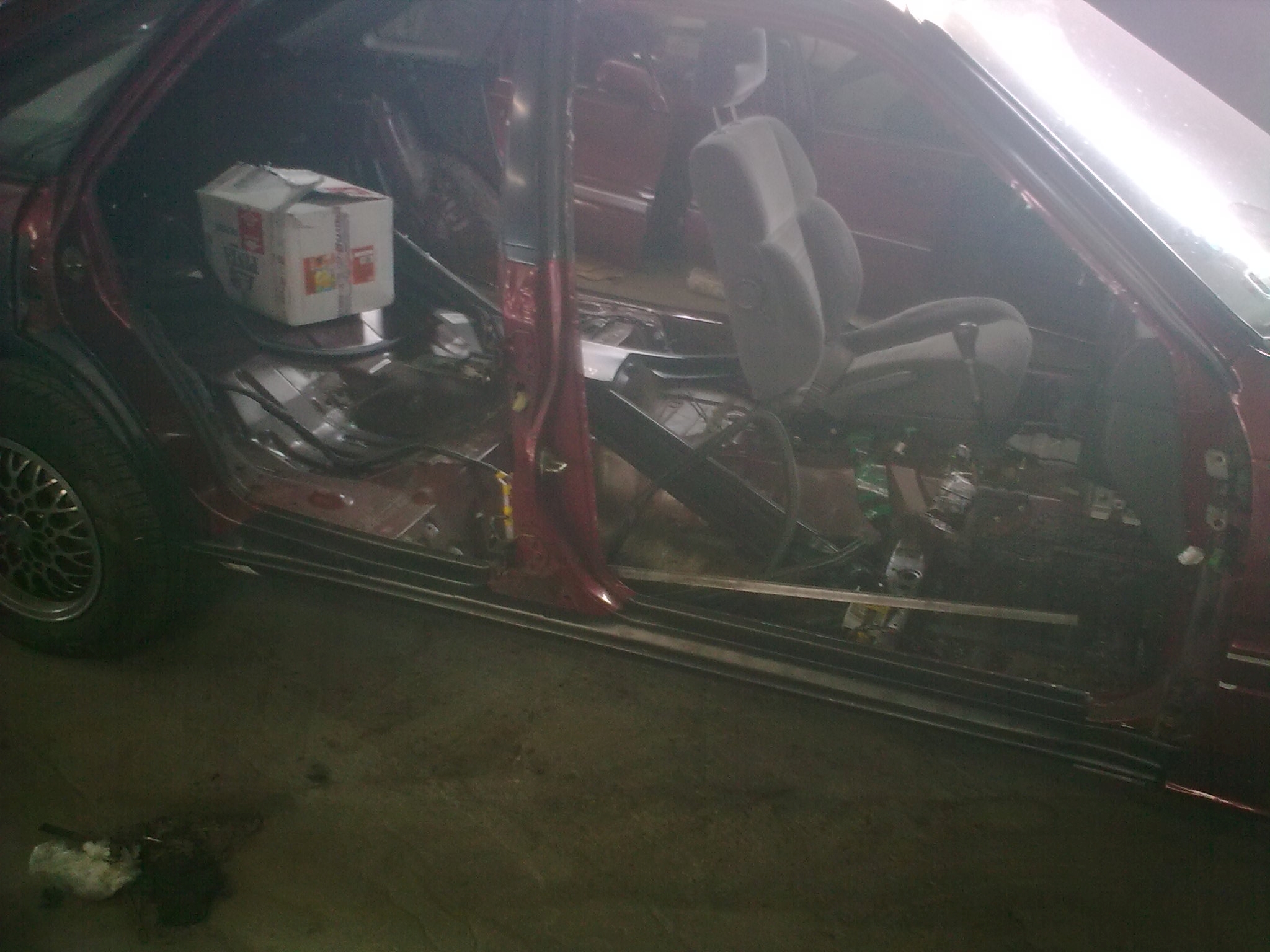

Jutro zaczyna się "ostre cięcie". Mechanik na dzień dobry się mnie pyta czy warto to robić <rotfl> Póki co się nie poddaje, zobaczymy co wyjdzie po "otworzeniu" niektórych części. ;)

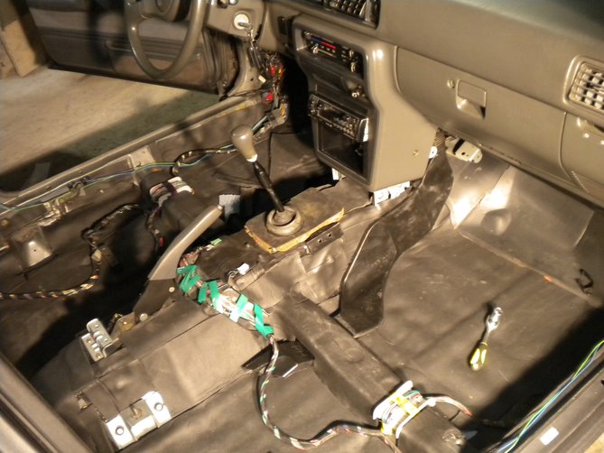

Wymontowałeś cały środek łącznie z podłogą?
Od: 17 mar 2013, 18:30
Posty: 530 (4/2)
Auto: – Mazda 626 Coupe 1987 2.2Turbo
– BMW E39 3.0d
Postprzez Szyna » 12 maja 2015, 20:45
Wszystko poszło wek :P Tapicerka i podłoga będzie prana. Wszystkie maty wygłuszające będą wywalone i w ich miejsce pójdzie nowa, a w pozostałe miejsca będzie położona pianka kauczukowa czy tam silikonowa na wygłoszenia ;) Ale to po spawaniu.

Postprzez Payorez » 12 maja 2015, 22:38
No ja kładłem opalarką mate bitumiczną i na to 9mm pianka kauczukowa, 11mm lub 13mm też by spokojnie weszło. 280zł za cały środek. Zamawiałem na bitmat.pl
Wypruj fotele i wypierz tapicerkę w pralce jak ja. Drewniane boczki drzwi normalnie też pod wodą prałem i szorowałem. Jedyne co to błąd, że prałem gąbki z siedzenia.. jest bardzo gruba i trzeba ją dobrze wycisnąć, bo na słońcu nie wyschnie w środku.

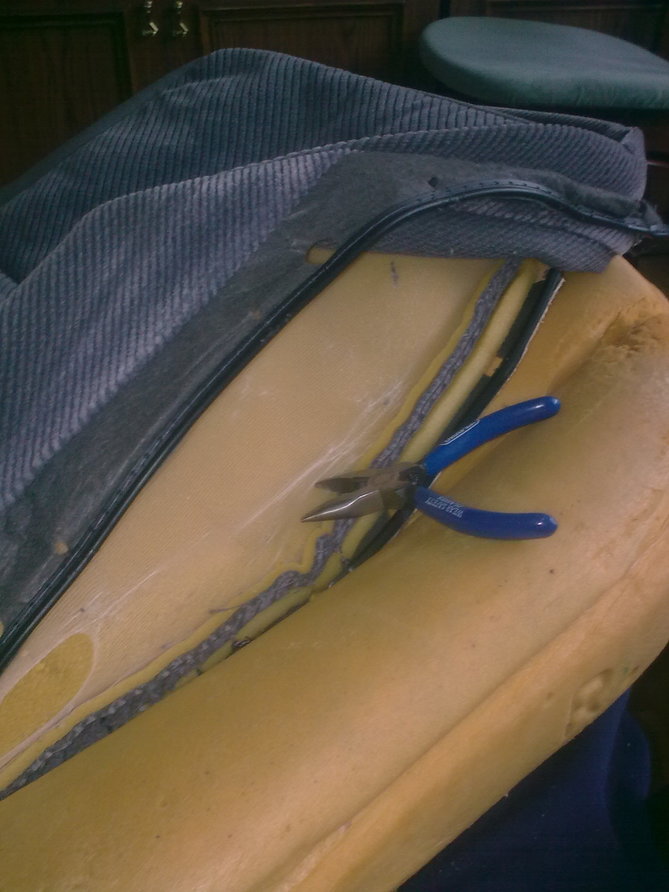

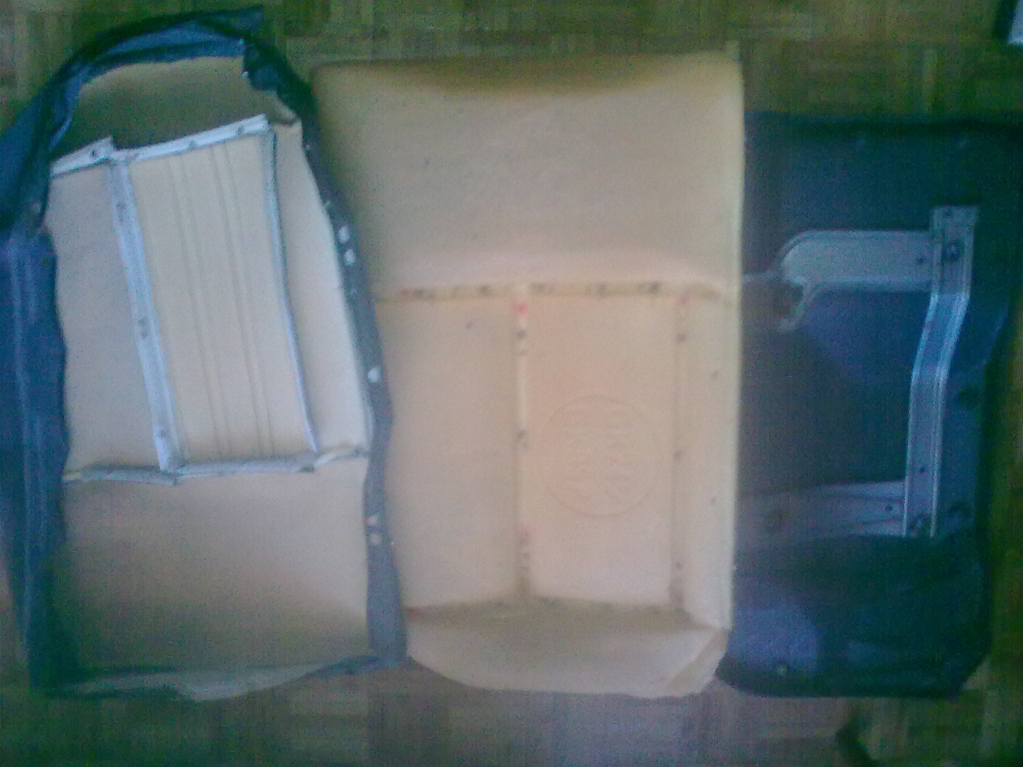

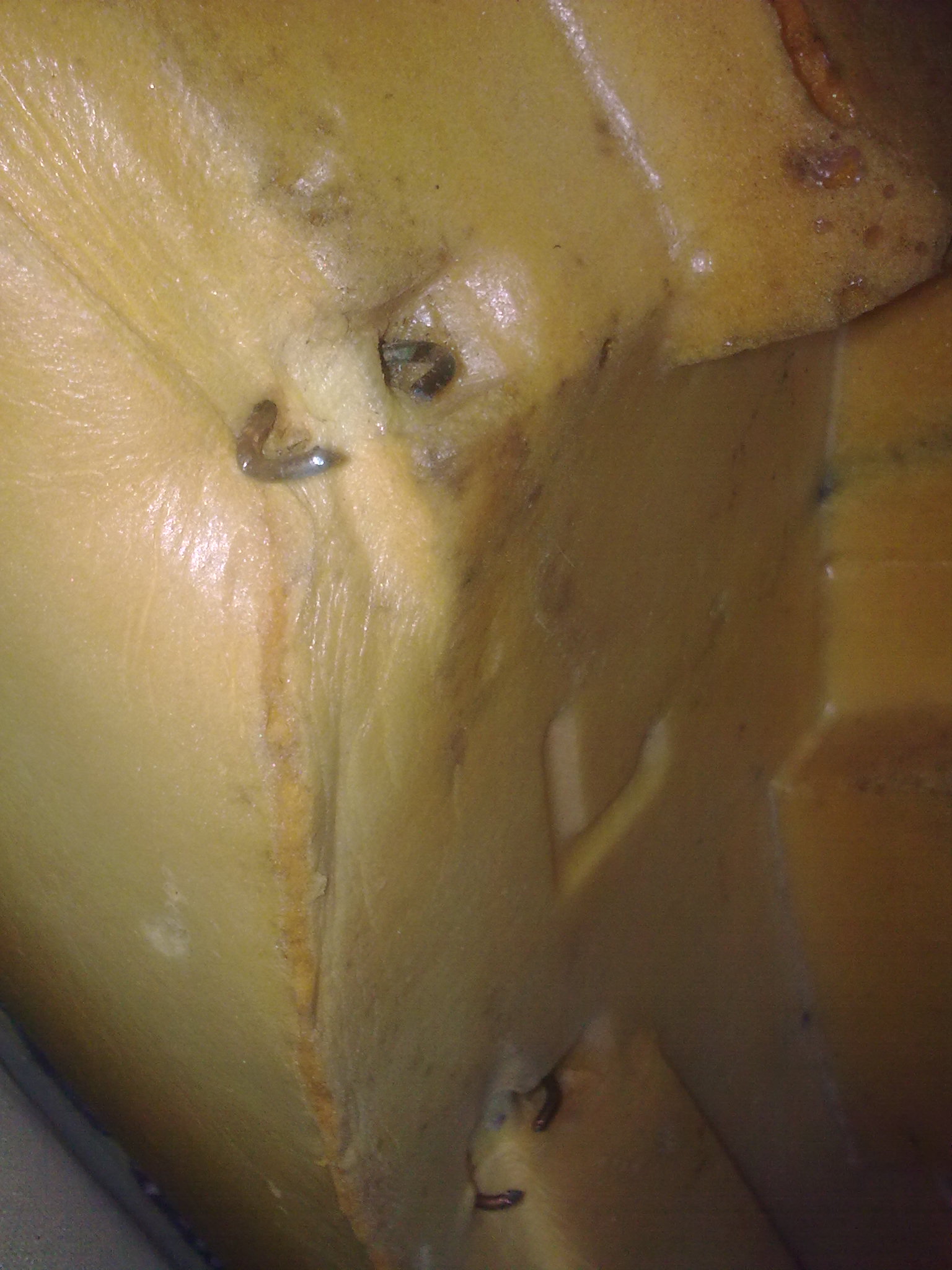

Postprzez Szyna » 16 maja 2015, 19:37
Weekendowe robótki ręczne ;)
Rozbieranie tapicerki tylko dla tych co maja dużo czasu i cierpliwości :P
Wszystko trzyma się na takich drucikach które trzeba rozginać kombinerkami albo śrubokrętem.

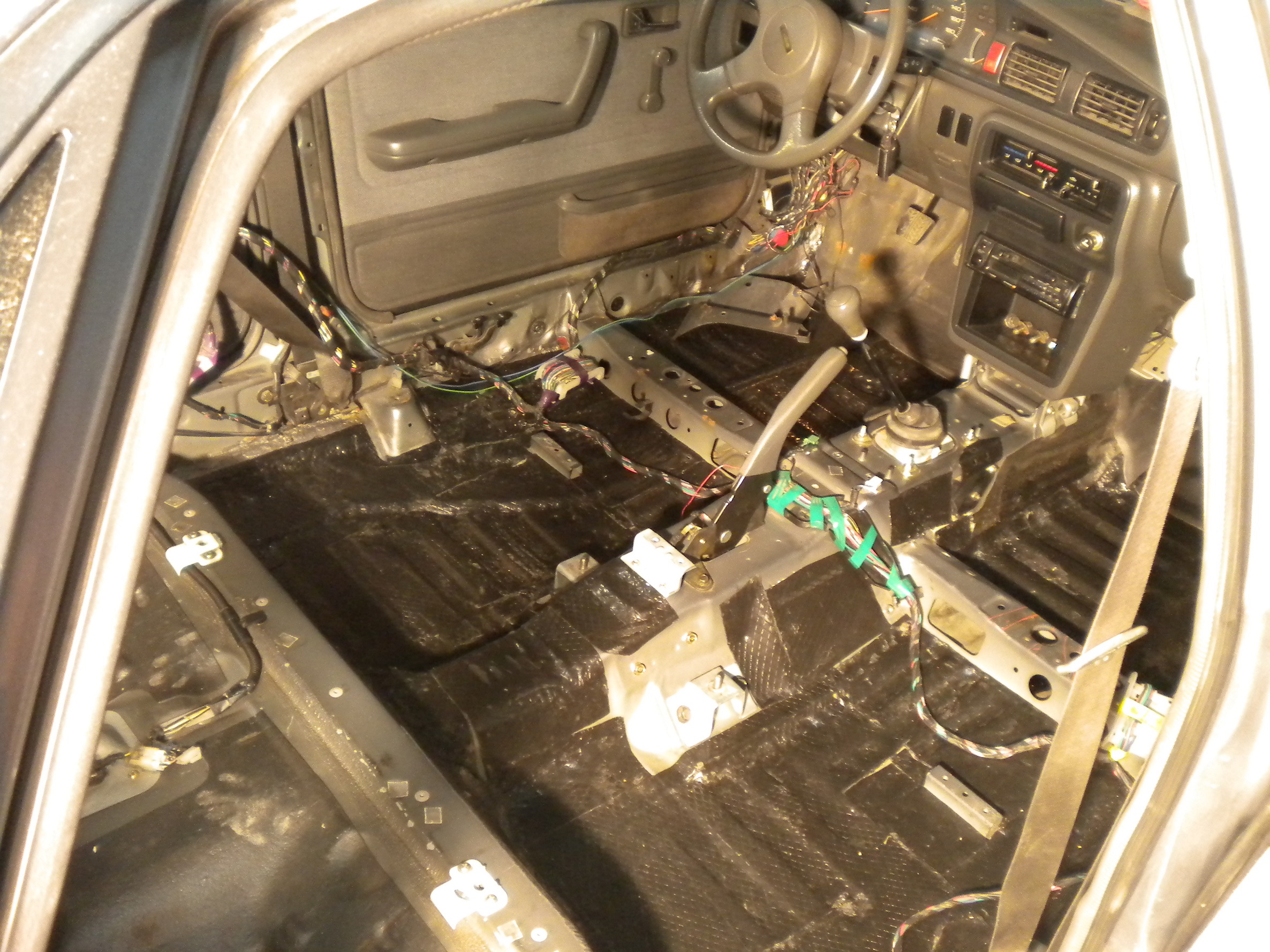

Zastanawiam się ile kupić mat do wygłuszenia podłogi i pianki kauczukowej.
Maty będę kładł w te same miejsca co była oryginalna, a pianka pójdzie na całą resztę i może w drzwi.

Postprzez Payorez » 17 maja 2015, 23:46
Obklej całą podłogę matami, nie zastanawiaj się tylko weź miarkę i policz wszystko :D ja już nie pamiętam.. Ale chyba niecałe 2 metry kwadratowe mi wyszły. U mnie czuć różnice wygłuszenia, z tym że muszę grodź wygłuszyć bo słuchać teraz silnik jak od podłogi zrobiło się ciszej...

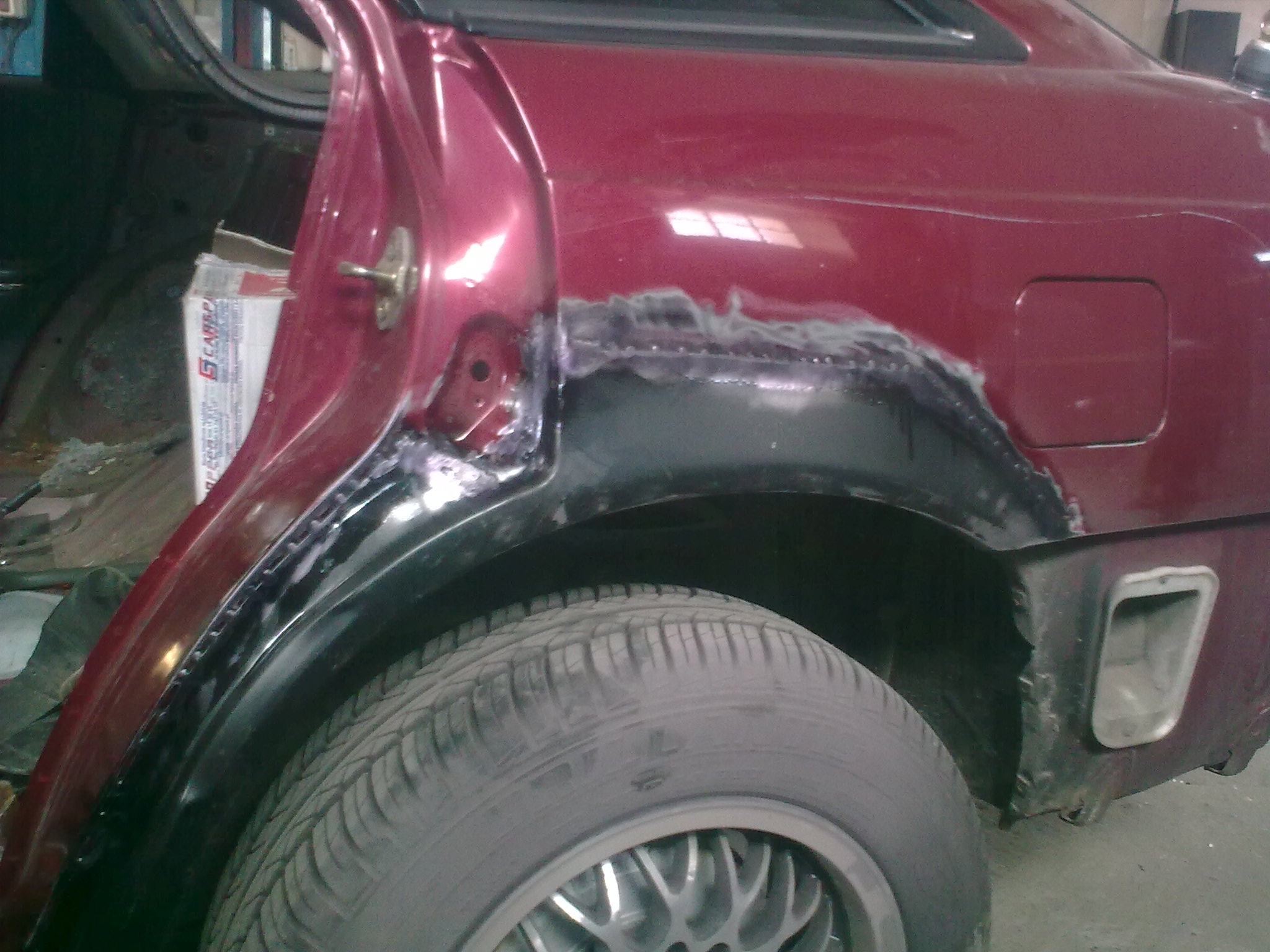

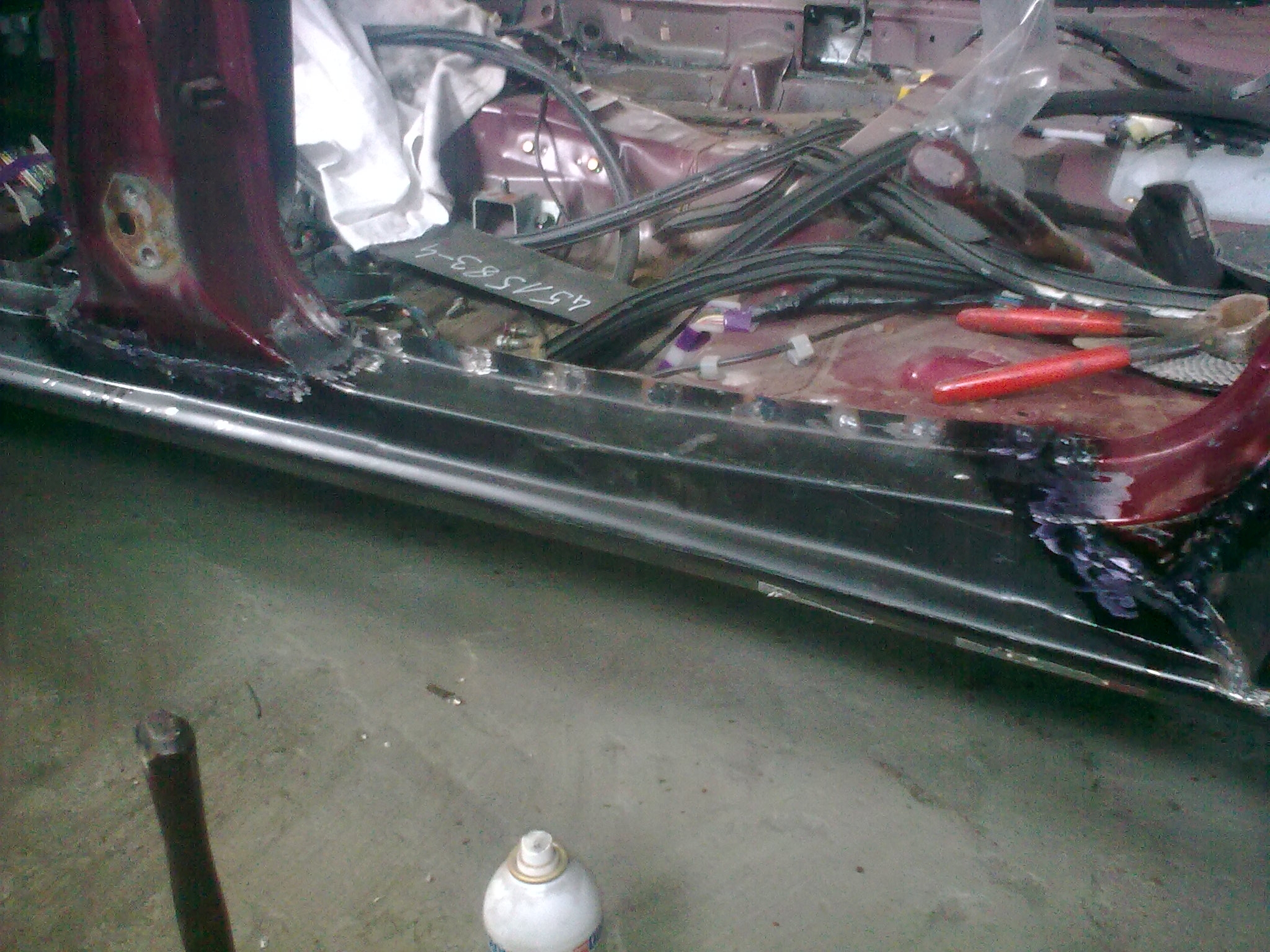

Postprzez Szyna » 20 maja 2015, 20:24
Wczoraj prace wyglądały tak:
Dzisiaj byłem zobaczyć to maja już skończona prawie jedna i druga stronę. Teraz zostało im szpachlowanie, łatanie dziur w bagażniku, nadkolach i podłodze :P Potem zostanie czyszczenie i konserwacja.
Zastanawiam się czy kupić maty samoprzylepne czy te pod opalarkę ? A może nie ma różnicy ?

Postprzez Payorez » 20 maja 2015, 21:44
Nie ma różnicy. Mata niby ma klej, ale jest sztywna jak plastik, dopiero "pod" opalarką się robi formowalna. Tzn są też bez kleju, tańsze. Ja bym je wziął bo ten klej nic nie daje.

Postprzez Szyna » 21 maja 2015, 17:18
A wiec tak, dzisiaj bylem zobaczyć i blacharka skończona. Błotniki wstawione, progi wstawione, podłoga i nadkola wyspawane. Błotnik jest wyszpachlowany i pomalowany podkładem tak jak próg, wszystkie oznaki korozji pomalowane specjalnym środkiem na rdze, wszystkie wgłębienia szparki i zagięcia zamalowane szczeliwem. Do tego zakonserwowane wszystkie profile i cala podłoga. Oczywiście wszystko było odpowiednio oczyszczone. Ogólnie to mi się podoba i chyba jestem zadowolony, cena pewnie trochę mniej bo za to wszystko powiedział 2000 zł plus moje blachy które wyszły 400 zł. Jutro zabierają się za sprzęgło, powiedzieli że max 500 zł wymiana, a za sprzęgło dałem 400 zł :P Do tego jeszcze muszę zamówić maty. Wiec póki co robocizna 2500, części 1000 <rotfl> , nie wspomnę o malowaniu i moim czasie... :D
Ta miłość jest ślepa :P
W sobotę odbieram samochód wiec zrobię jakieś dokładniejsze zdjęcia aparatem i będziecie mogli ocenić czy warto było wydać tyle kasy ;)

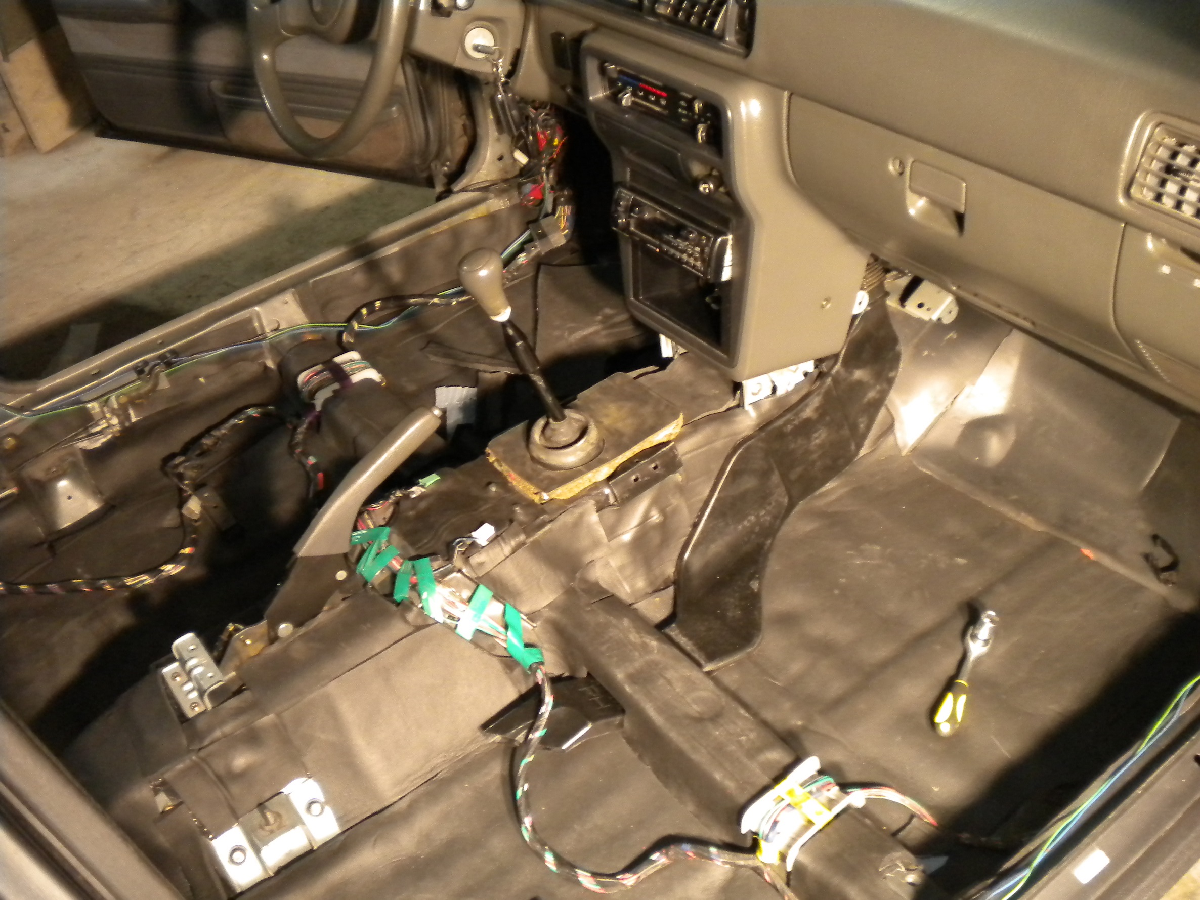

Postprzez DamianoV6 » 23 maja 2015, 00:10
Lepiej jakiś detergent który osuszy to i zaślepić żeby się nie ździwić po 2-3 latach.

Samochód odebrany. Za tą kasę myślałem że będzie lepiej to wszystko wyglądać. Znalazłem im dzisiaj jeszcze jedna dziurę która spawali. Zgubili mi śrubę od fotela i sworzeń od drzwi. Przy przełączniku gazu migają wszystkie 4 diody od wskaźnika paliwa, ale wszystko się przełącza i działa bez problemu. Jak zaczynam delikatnie poszczać sprzęgło przy ruszaniu to delikatnie coś bije, ale jak już puszcze całkiem to jest ok. Łapie dopiero przy max wciśniętym pedale, ale to może trzeba jeszcze odpowietrzyć albo podregulować przy pompce. Te korki co są w podłodze musieli dzisiaj jeszcze raz przykleić bo jak dotknąłem to odpadły. Ogólnie chyba naprawdę zacznę sam wszytko robić przy samochodzie :P
Zdjęcia może jutro, samochód i tak będzie stał pewnie kolejny tydzień bo muszę rozebrać kokpit, uszczelnić dmuchawę, położyć maty i poskładać wszystko do kupy. A po pracy mam nie za wiele czasu żeby zrobić wszystko w jeden dzień ;)
