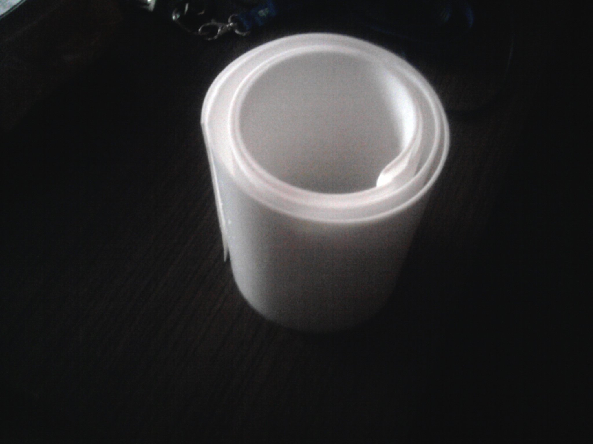

doszedł teflon na uszczelki kotektora ssącego i przepustnicy <spoko>

Postprzez Setritus » 17 wrz 2013, 16:10
Hm czym skutkuje zabieg wymiany uszczelek kolektora i przepustnicy na teflonowe?

Postprzez krzysiek251189 » 17 wrz 2013, 16:27
tym, że teflon mniej przewodzi ciepło i kolektor ssący nie grzeje się od silnika :)

Postprzez Setritus » 17 wrz 2013, 18:53
No nie wiem, moim skromnym zdaniem to nie zda egzaminu, kolektor jest też dogrzewany spalinami z EGRu, musiałbyś go zaślepić. Poza tym gorąca pokrywa zaworów tak czy owak nagrzeje znajdujący sie nad nią kolektor, nie ma cudów ;)

Postprzez krzysiek251189 » 17 wrz 2013, 19:00
pisałem, że EGR będzie zaślepiony i podgrzewanie przepustnicy usunięte :) w hondach tak robią i to zdaje egzamin

Postprzez Setritus » 17 wrz 2013, 21:19
Ale zwróć uwagę że nawet mata wygłuszająca maskę od spodu po paru minutach pracy silnika jest gorąca. Więc kolektor siłą rzeczy również będzie, fizyki nie pokonasz, ciepłe powietrze zawsze idzie w górę :D

Postprzez MIRU » 17 wrz 2013, 21:27
To po co izolacja termiczna pod przepustnice jak ogrzewanie wywalisz :D btw ja ostatnio wywaliłem podgrzewanie i obroty wisialy na 1500rpm...podłączylem z powrotem i problem zniknąl :)

Postprzez krzysiek251189 » 17 wrz 2013, 21:43
tutaj informacje o właściwościach teflonu :
http://www.transcom.pl/konstrukcyjne_tw ... oroetylen/
i przykładowe strony z takimi uszczelkami:
http://silverproject.pl/uszczelka-termi ... p-108.html
http://jdmshop.eu/uszczelka-termoizolac ... 05-PDE-E01
po przejechaniu paru kilometrów kolektor ssący jest tak gorący, że niemożna go dotknąć więc po co intercooler skoro powietrze i tak jest ogrzewane :) wypróbuje ten patent i napisze czy to coś daje
