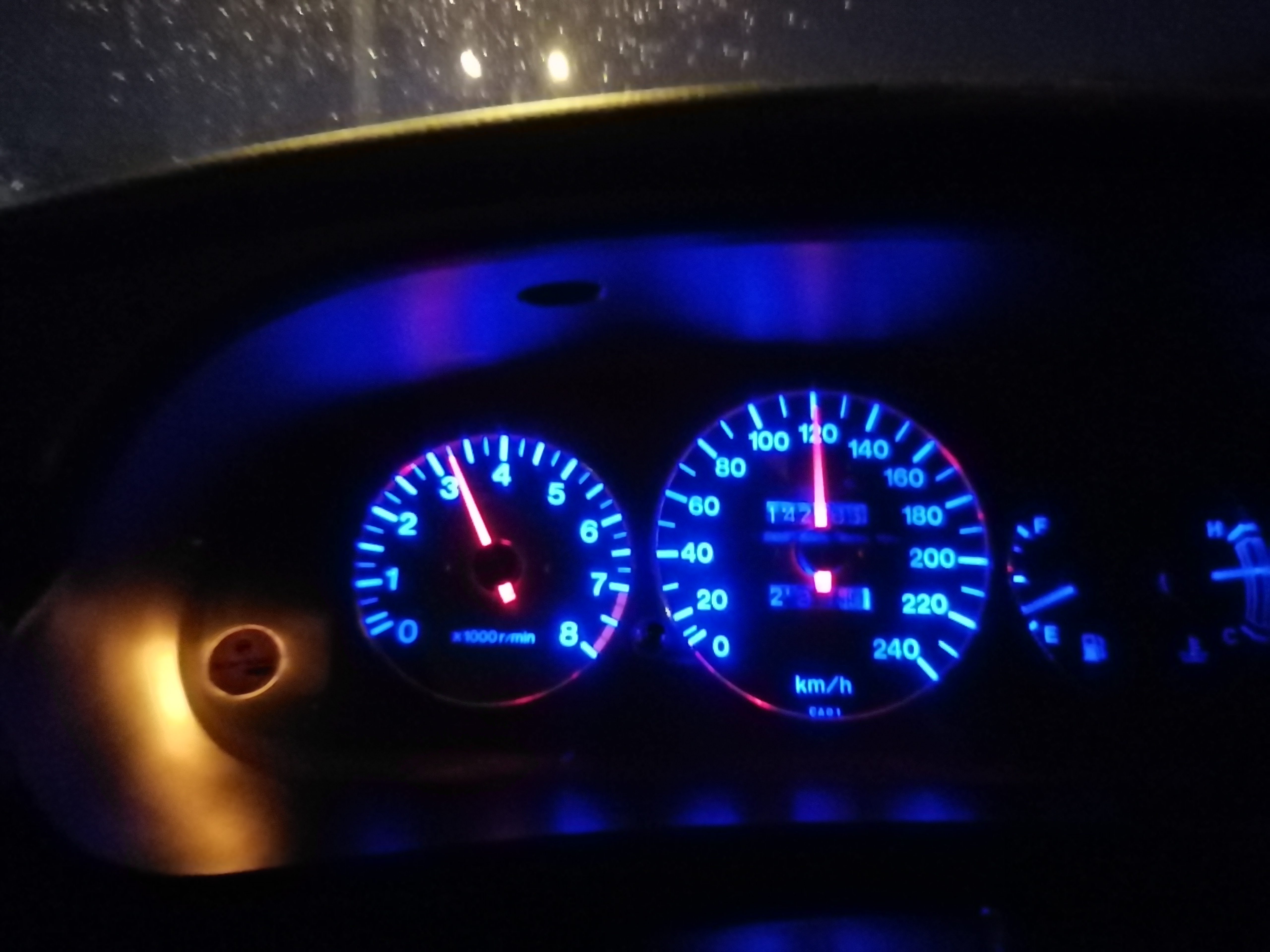

Na piątkę wsadziłem od 626 GE FS i obroty na piątym biegu spadły o 800 w porównaniu do serii
Daj fotkę zegarów przy 120km/h

Niestety auto dwa lata temu sprzedałem ale było tak jak napisałem mam teraz X9 i powiem że właśnie ta piątka od FS ma prawie takie samo przełożenie co X9

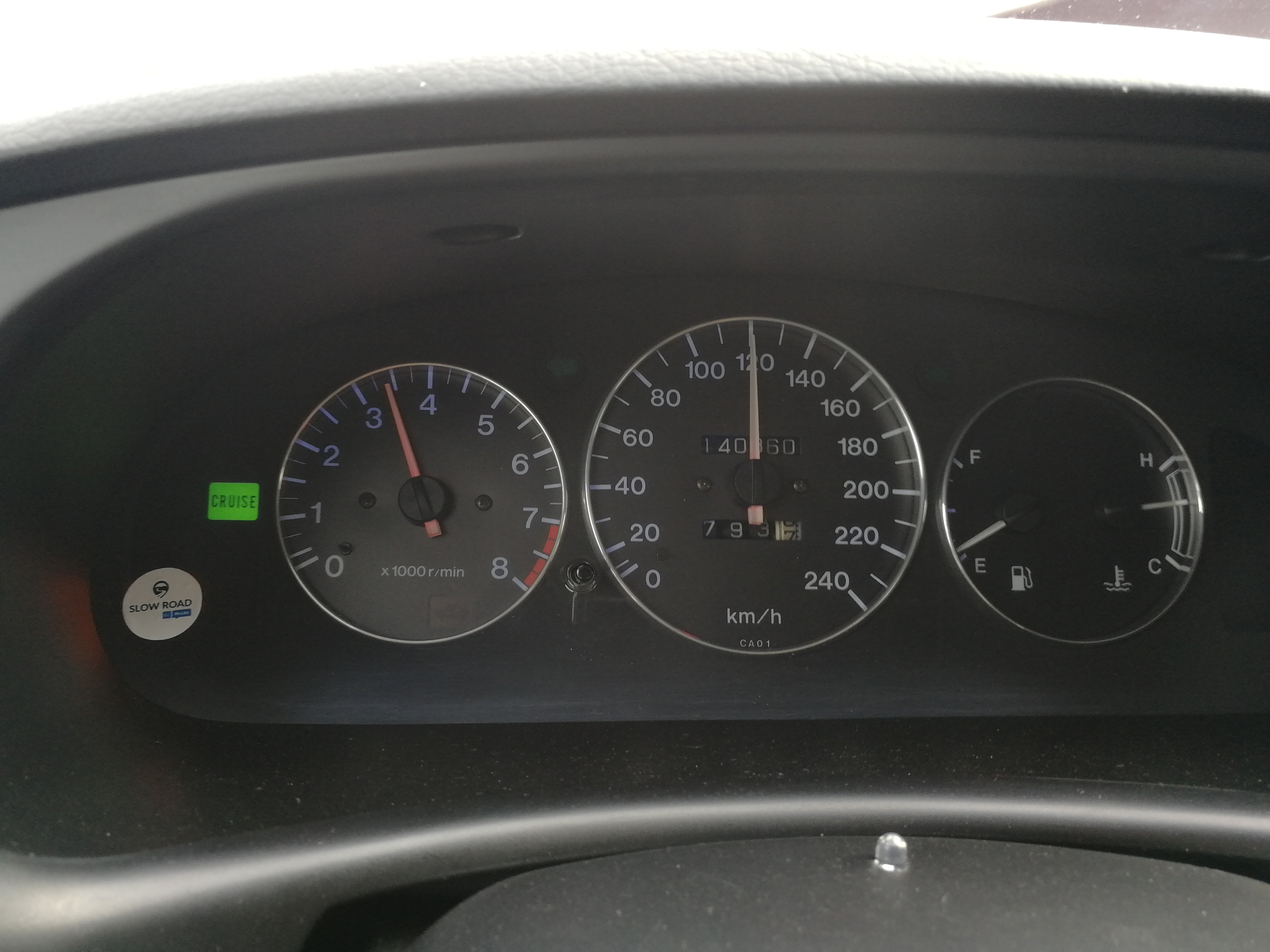

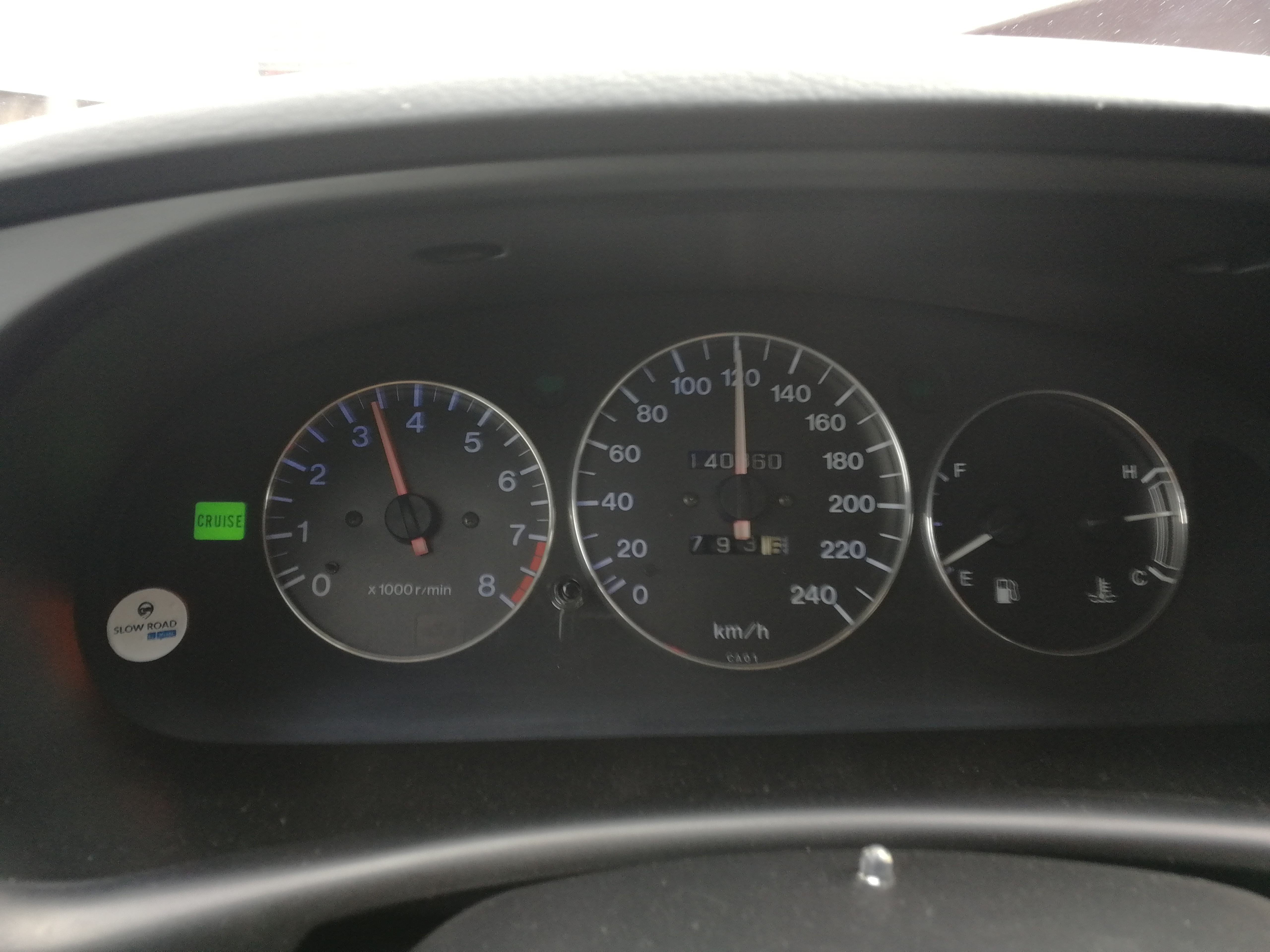

OK. Uzupełnię niebawem.
Ale to co widzę n a dziś dzień:
3 miażdży...
Dopisano 12 stycznia 2019, o 15:12:
Uzupełniam dla potomnych:
Skrzynia z K8 sprawuje się rewelacyjnie. Co prawda spodziewałem się czego innego a wyszło jak zwykle
Ale do rzeczy:
– Pierwszy i drugi bieg jest identyczny jak w Xedosie 6 (KF)
– Na 3 zaczyna się zabawa i pokazuje rogal na ustach. Trzeci bieg (uważam go za najważniejszy w aucie, w normalnym użytkowaniu w mieście) 50km/h na blacie wciskam gaz w podłogę, obroty zaczynają rosnąć a po chwili auto zrywa przyczepność
(zaznaczam, że jest mokro)
– Czwórka też jest krutsza niż w Xedosie ale to już mniej odczuwalne niż na 3 biegu.
– Piątka, tu założenie było inne ale i tak wyszło na +
Miało być 800 obrotów mniej (przy 120km/h) a wyszło tylko 250 mniej. Faktem jest, że jest 750 mniej jest ale w porównaniu do K8 (tak wynika z informacji od KUZAJ – dzięki)
Poza tym reszta działa jak wcześniej. 5 można zapiąć przy 50km/h i zamykać na niej licznik. Vmax jeszcze nie sprawdziłem bo pogoda na to nie pozwala ale przyjdzie i na to czas
3 miażdży...
Ale do rzeczy:
(zaznaczam, że jest mokro) – Czwórka też jest krutsza niż w Xedosie ale to już mniej odczuwalne niż na 3 biegu.

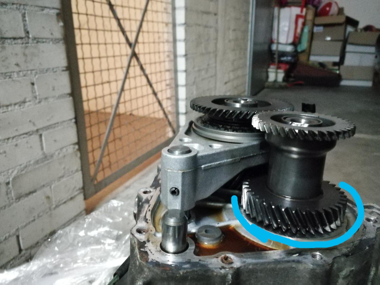

Gdyby zębów było mniej o 6 to przy wartości 52/46 spadek prędkości obrotowej powinien wynosić z 3400/3007 a żeby spadek był o 800 to musiało by być 14 trybów mniej

Kiedy pisałem o różnicy w ilości zębów, miałem policzone zęby na kółku zaznaczonym na obrazku.
Nie wiem dlaczego umyśliłem sobie, że to 5 bieg
Jakoś mnie tak przyblokowało. No mniejsza z tym. To właśnie na tym kole zębatym, między K8 a FS jest różnica tych kilku zębów.

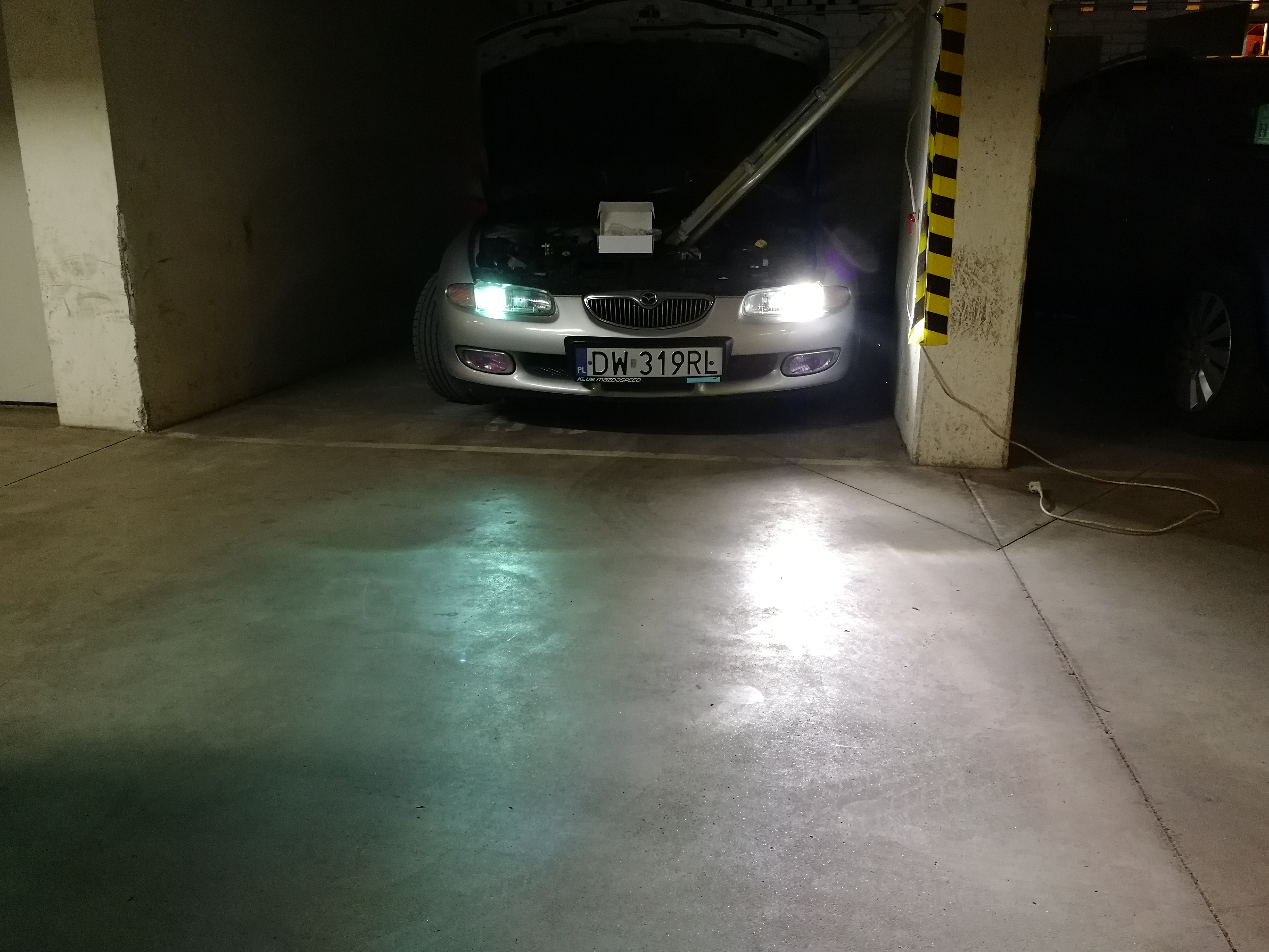

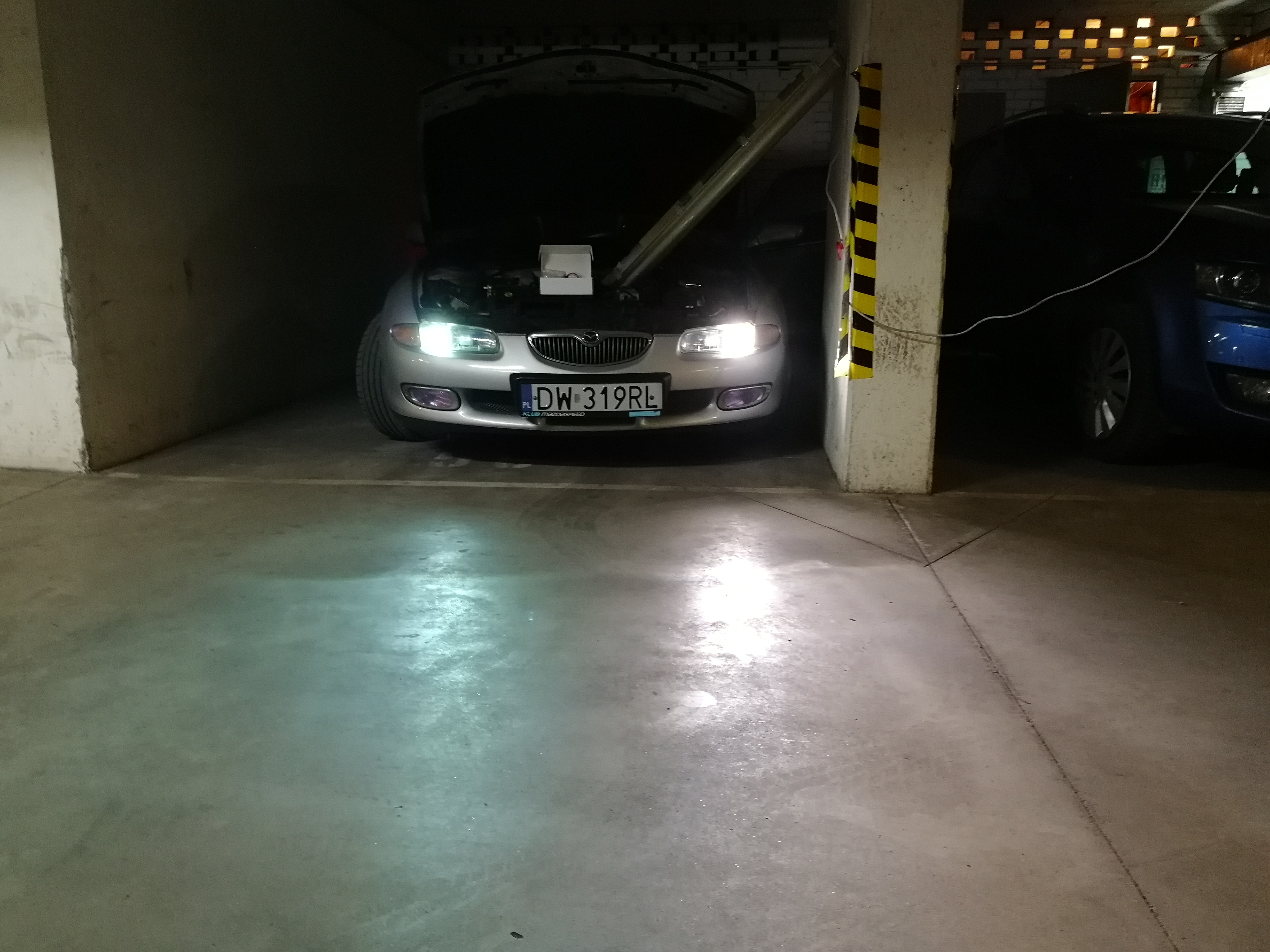

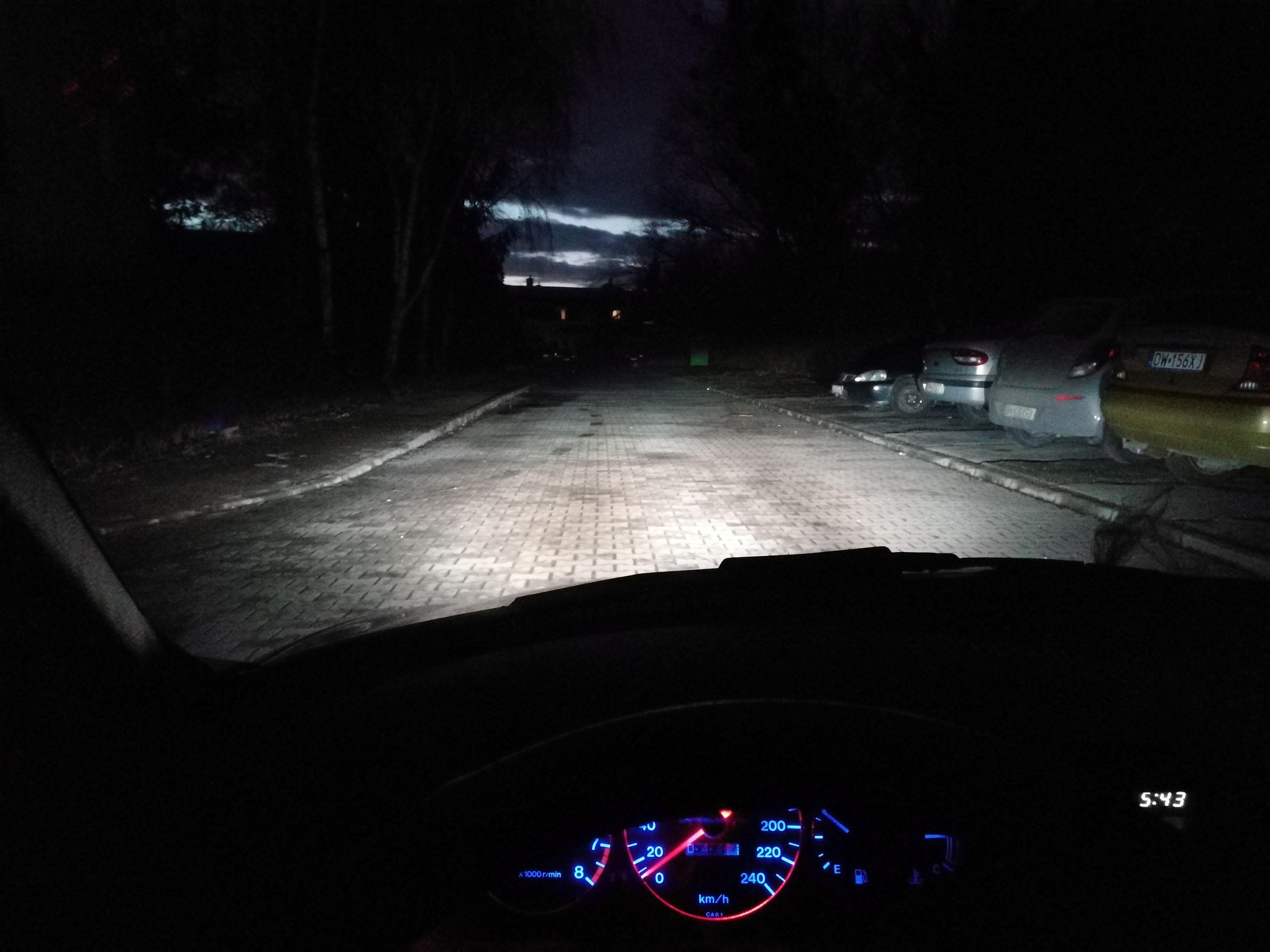

Niektórzy już widzieli ale napiszę też tutaj. Po X latach padły moje "zenony" postanowiłem więc, zasięgnąć rady specjalisty i założyć nowy zestaw. W tym miejscu pragnę podziękować Setritusowi, co niniejszym czynię.
Wybór, za poradą wyżej wspomnianego kolegi padł na taki zestawik:
Jest to zestaw z przetwornicami 50W i żarnikami 6000K
I tu ciekawostka. Na zdjęciu poniżej, widać jaka różnica jest po zastosowaniu przetwornicy 50W. Prawa lampa z przetwornicą 35W i żarnikiem 8000K a lewa z przetwornicą 50W i żarnikiem też 8000K
Na tym skolei zdjęciu prawa lampa jak wyżej a lewa z przetwornicą 50W i żarnikiem 6000K
Jak widać różnicy w barwie żarnika prawie nie ma, natomiast przetwornica zmienia światło zupełnie.

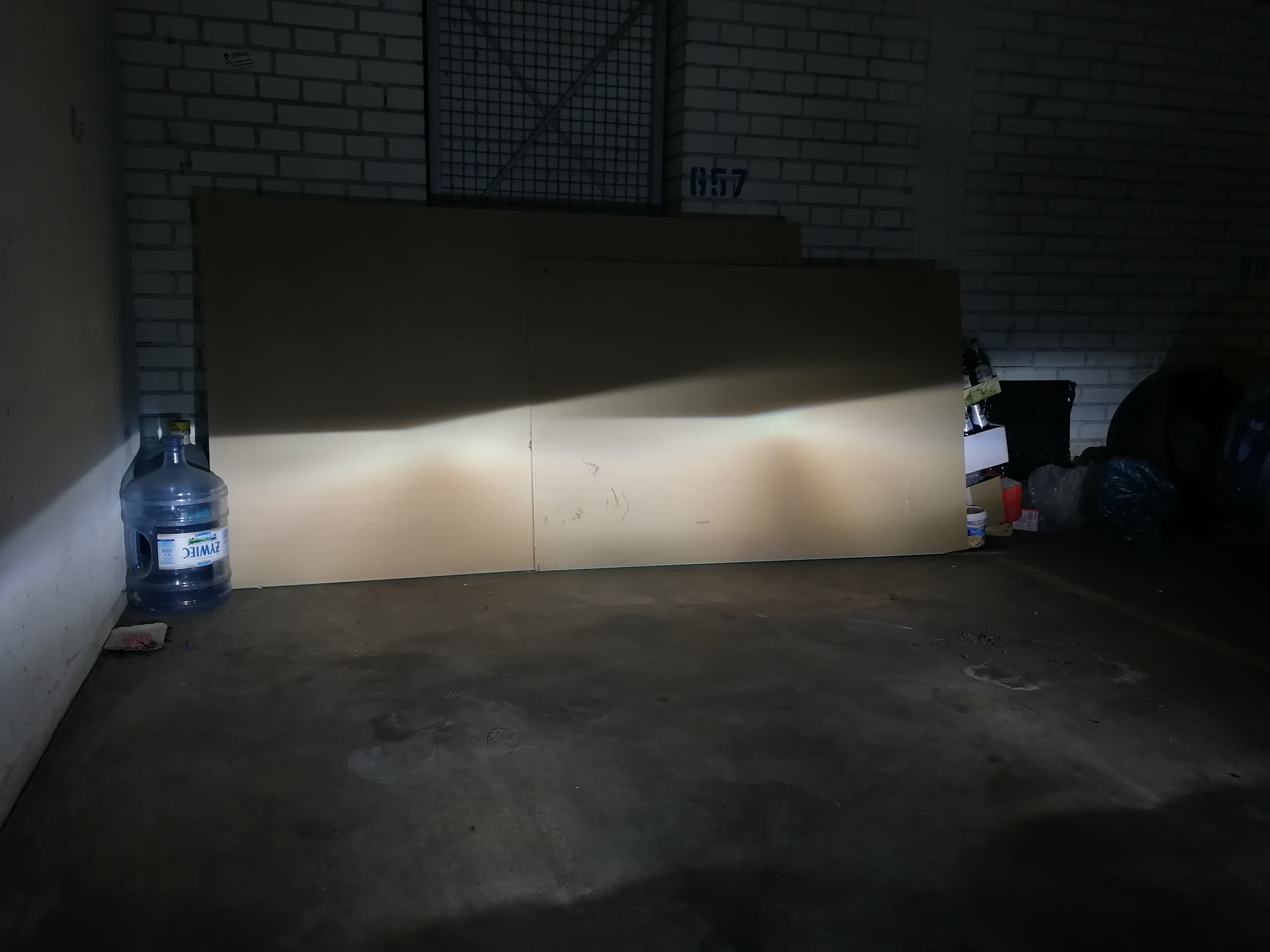

Tak wygląda odbicie na ścianie po wszelkich ustawieniach i regulacjach:
A tak świeci w ciemnościach
PS. Hejt mile widziany...

Efekt kozak! Ci co hejtuja zenony nic wiedzą ;p
U mnie jest podobnie ale palniki 5k , przetwornice maja duzo do znaczenia jesli chodzi o barwe swiatla i jak szybko palnik sie nagrzewa.
