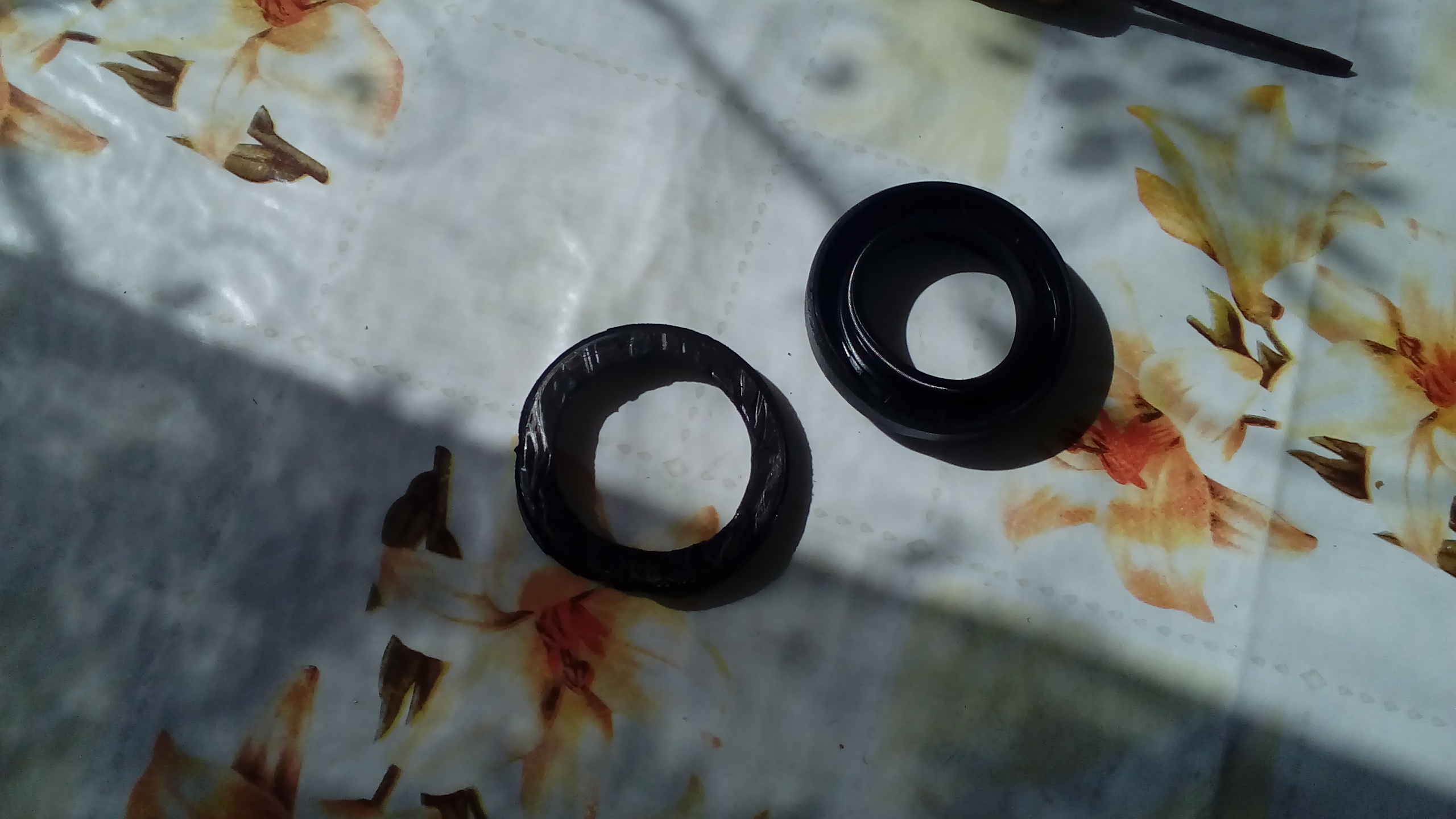

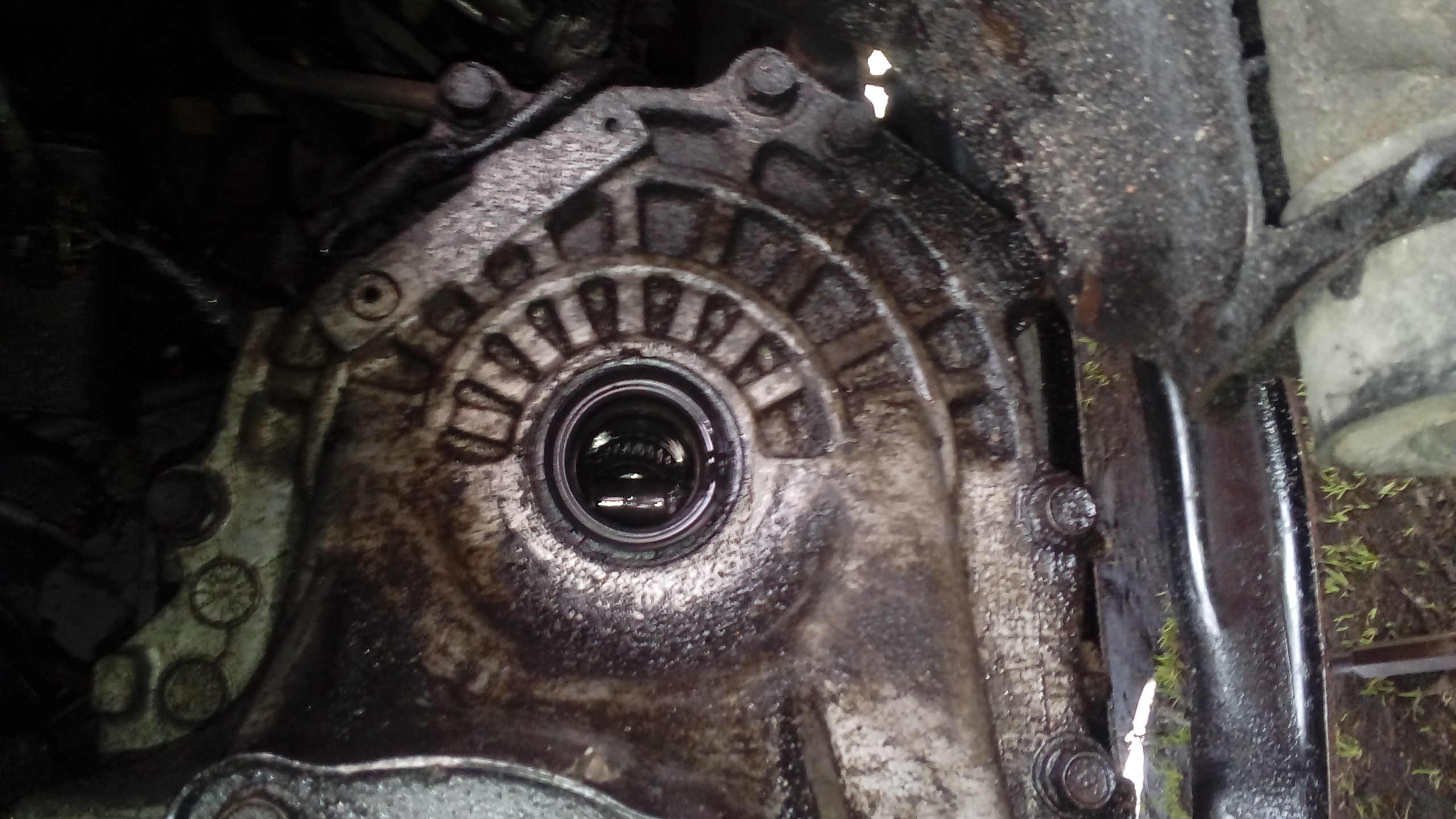

Czy ktoś się orientuje, jaki rozmiar ma podkładka regulacyjna, na którą przychodzi uszczelniacz skrzyni?, mowa o lewej półosi.. Pytałem w ASO, mają to za grosze, ale mnóstwo rozmiarów.... Ja swoją podkładkę zniekształciłem przy demontażu i przez to, po złożeniu wszystkiego cieknie mi gorzej jak ciekło.
Dopisano 11 kwi 2018, 16:00:
Sprawa wyjaśniona. Stare uszczelnienie przy demontażu rozwaliło się na dwie części, stąd moja teoria o drugim elemencie. Kamil i Krzysiek, dziękuję za pomoc ;)
Na zdj. po lewej stronie podkładka, po prawej nowy uszczelniacz

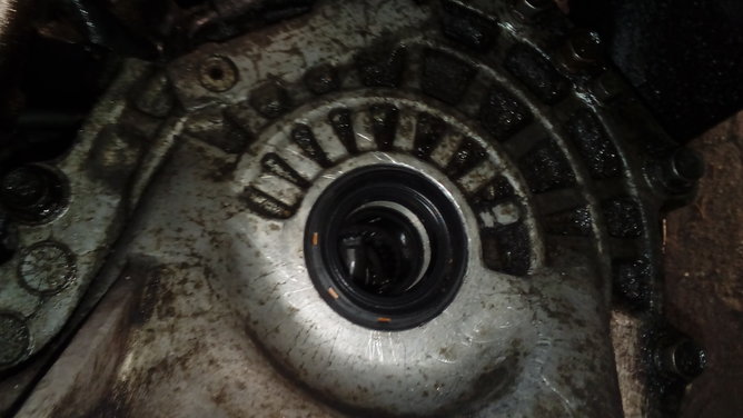

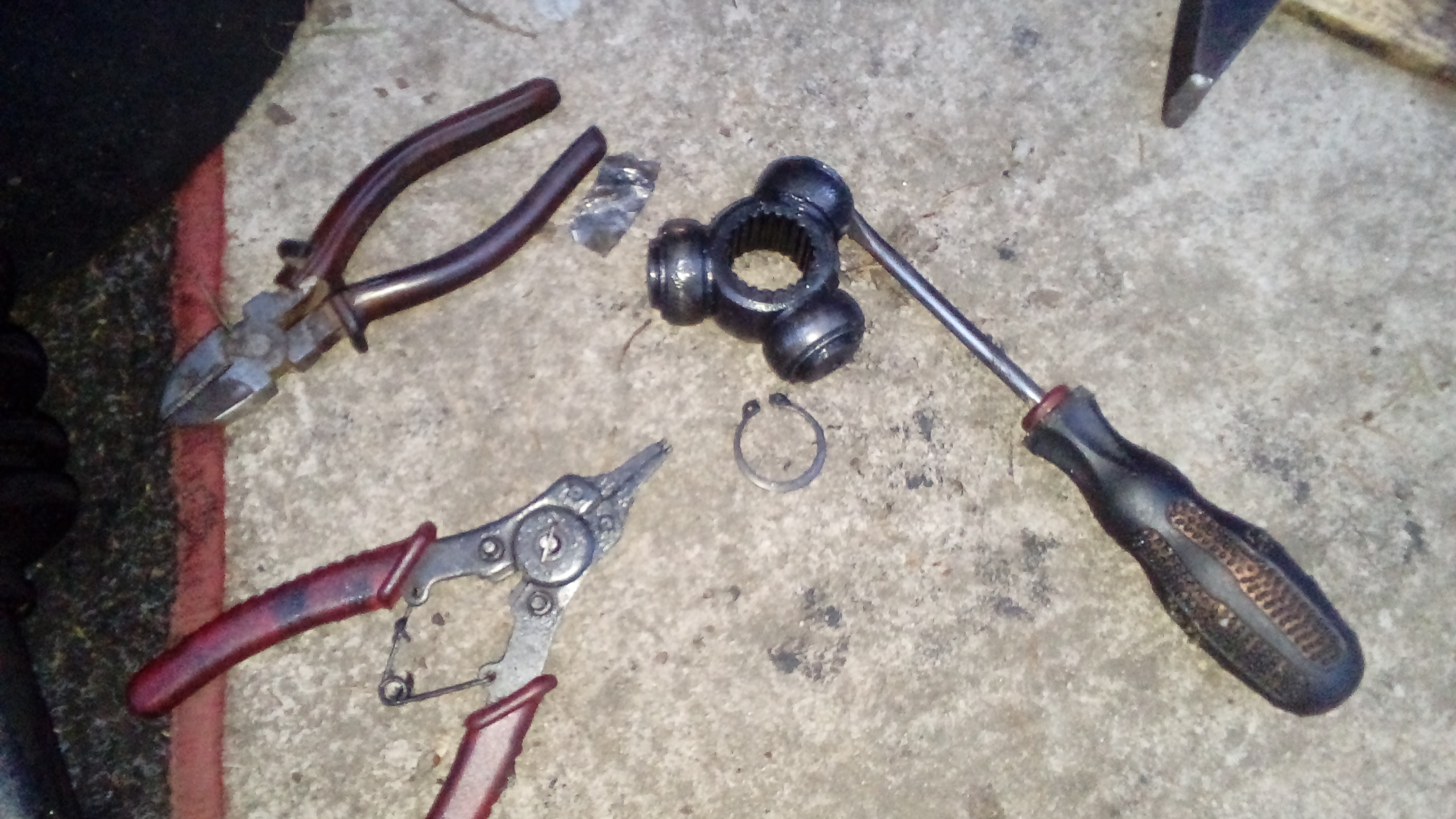

Witam wszystkich. Wtorek, środa po pracy miałem wreszcie czas zabrać się do porządku z lewą półosią i uszczelnieniem. Na półosi zagościł nowy przegub zewnętrzny, już przy pierwszym demontażu, kiedy to źle założyłem uszczelkę, a teraz też przegub wewnętrzny. Samochód już od dość długiego czasu wpada w lekkie wibracje, odczuwalne tylko i wyłącznie u kierowcy w zakresie obrotów 2-3 tys. wyżej jest w porządku, ponadto głuchy stuk-puk przy zmianie biegów w zakresie 1-3. Robota się udała, niestety problem jest nadal.

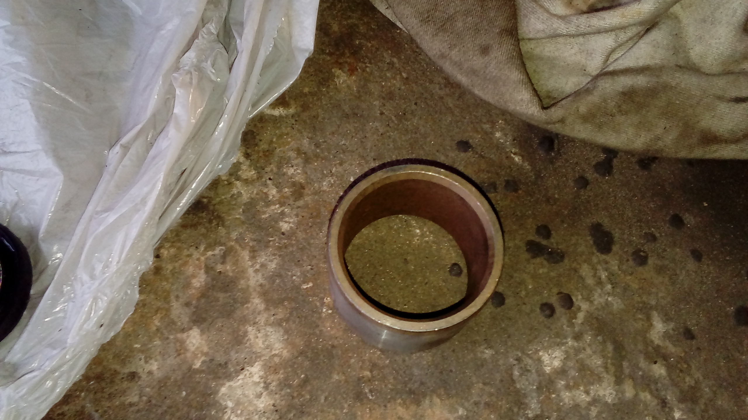

Nowa uszczelka, teraz siedzi jak należy, nie przepuszcza. Na zdj. wygląda jakby nie doszła, bo mogłem robić jeszcze w trakcie wbijania
A pomogłem sobie tym, rozmiar idealny :)

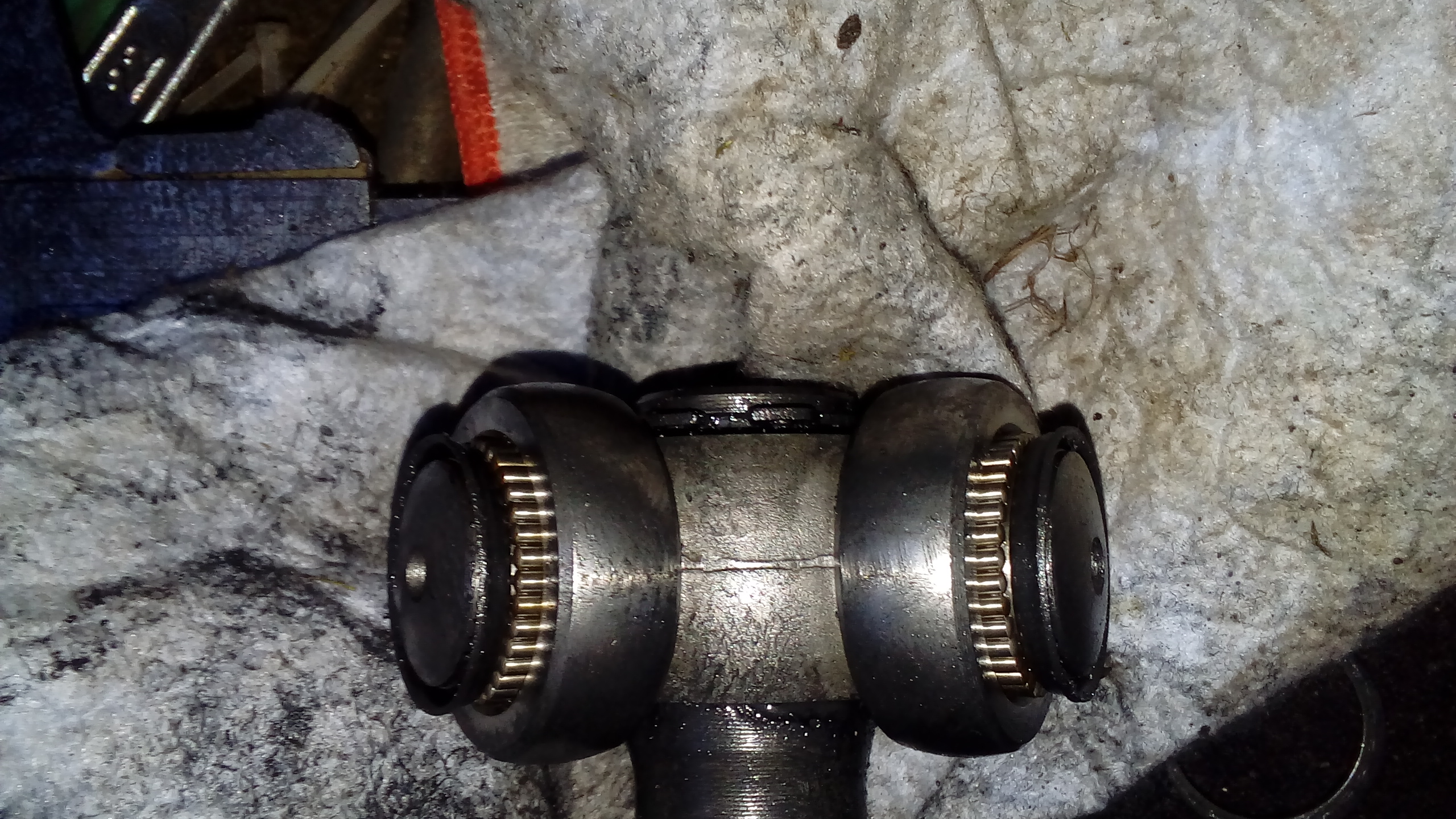

Kielich przegubu wew. Obawiałem się, że może coś być nie tak, bo jest centymetr krótszy od oryginału, jednak wszystko chodzi jak należy. Firma NTY

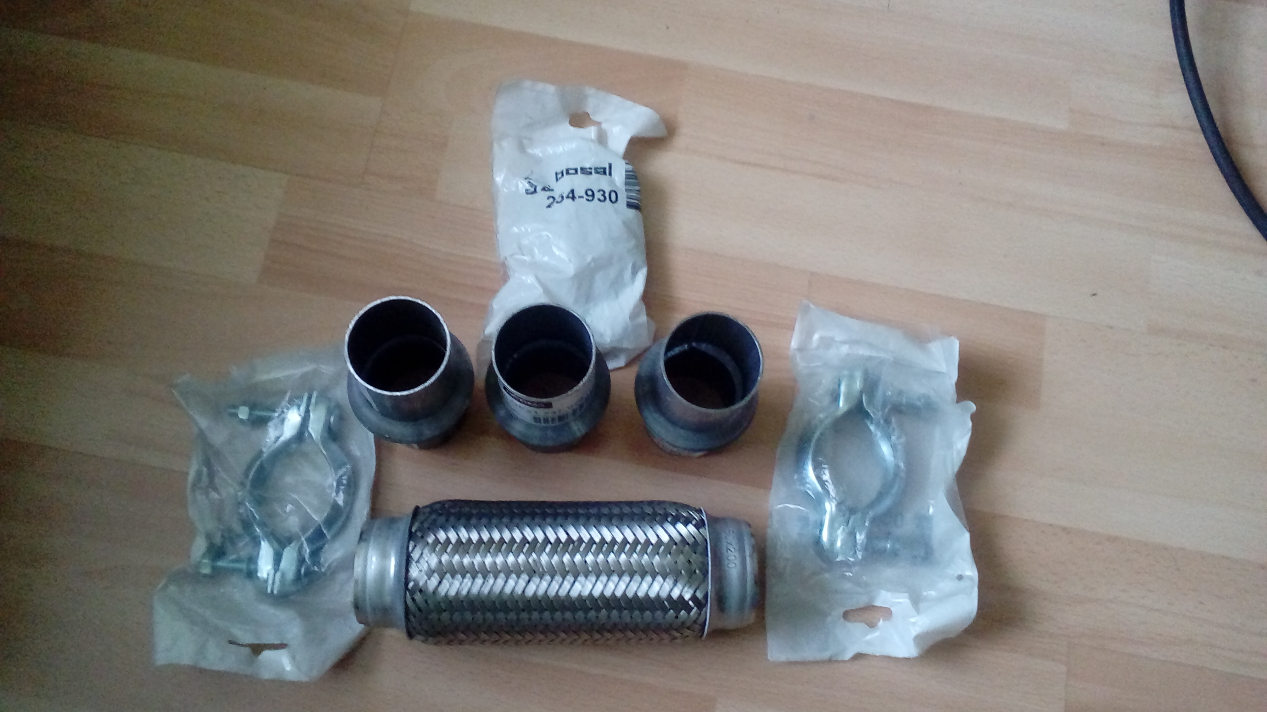

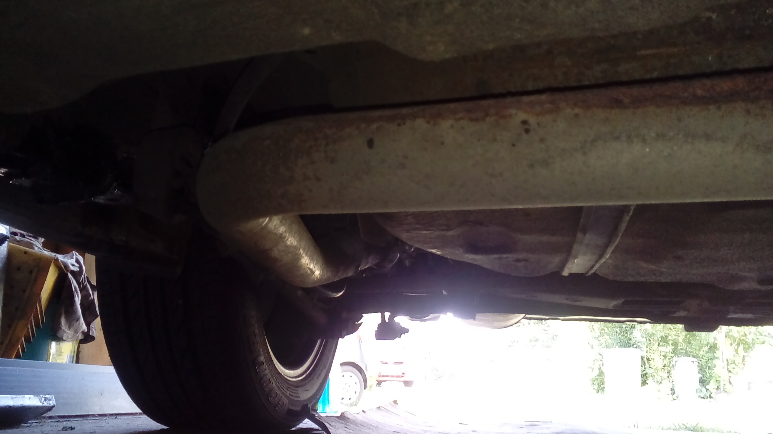

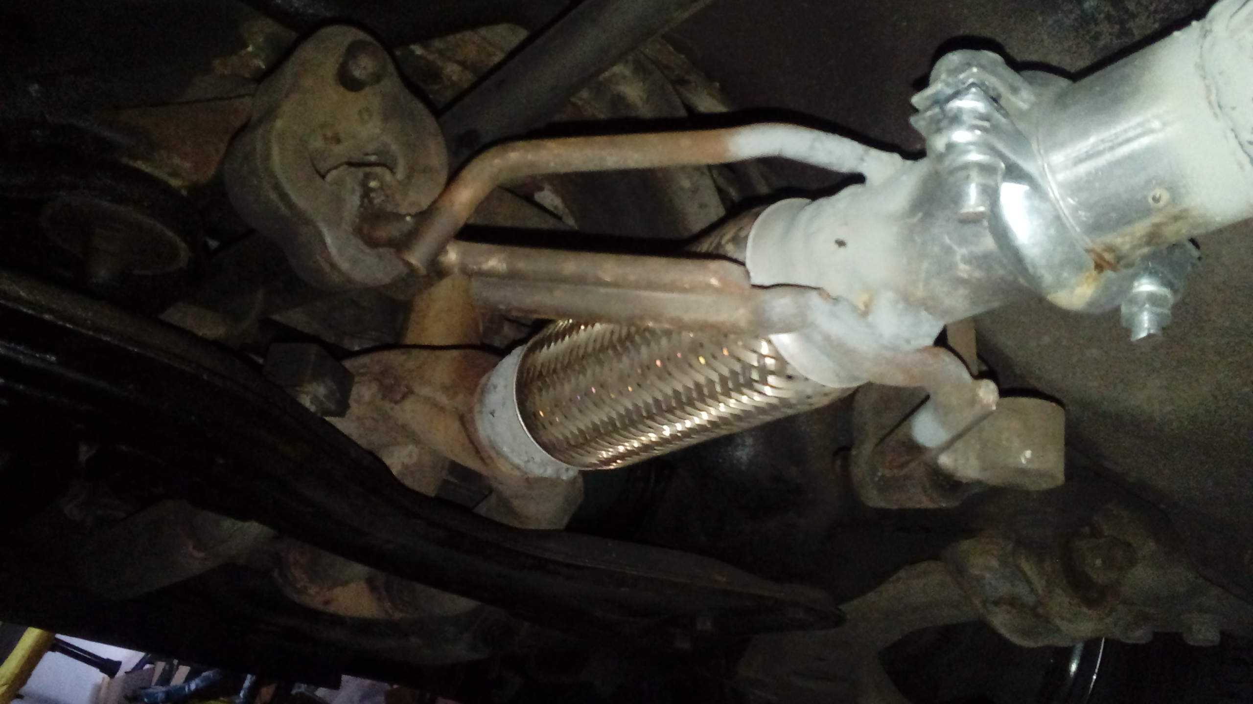

Witam wszystkich. Miło przypomnieć sobie jak powinien brzmieć Xedos – na wolnych obrotach prawie niesłyszalny, po dodaniu gazu mruczy jak na V6 przystało. Do póki nie przyszły ciepłe dni i nie otwierałem szyby w trakcie jazdy, nawet nie zdawałem sobie sprawy jak wnerwiające może być furczenie z kilku miejsc jednocześnie. Nim umówiłem się z blacharzem używałem pasty do wydechów, zakupiłem nawet uszczelkę i zamontowałem w miejscu łączenia rur. Cisza na chwilę, aż pasta się nie wykruszyła... Do sedna – w sobotę wymienione zostały wszystkie łączenia rur: od końcowego tłumika, aż po kolektor wydechowy, łącznie z plecionką. 3 pary kryz, które widać na zdjęciu. Co nowe to nowe, nie ma opcji, że po skręceniu tego dalej będzie dmuchało. Wybraliśmy takie rozwiązanie, ponieważ ogólnie rzecz biorąc układ wydechowy w moim samochodzie jest w dobrym stanie.

Postprzez jurand » 18 cze 2018, 20:14
Matthew90 napisał(a):Cisza na chwilę, aż pasta się nie wykruszyła...
A jaką, jeśli można wiedzieć, zastosowałeś pastę?
Ja używałem Bosal (jeśli się mylę to sprostuję bo na zaprzyjaźnionym warsztacie na półeczce stoi)
i kiedy w Xedzie skręciłem wydech z nową plecionką zapomniałem w zasadzie o sprawie! <spoko>
Chłopaki do ciężarówek używają a tam ciśnienie i temperatura poważne! ;)

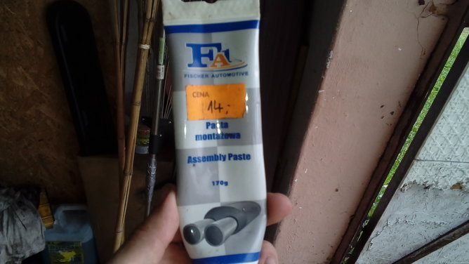

Postprzez Matthew90 » 18 cze 2018, 20:25
Uszczelkę Bosala, a pasta nie pamiętam ale na pewno nie był to Bosal :) w weekend napiszę co to było bo mam w garażu u dziewczyny. Myślę, że punktowo zdałoby to egzamin ale u mnie jednak dmuchało na każdym połączeniu. Po prostu te powierzchnie nie dolegały już do siebie tak jak powinny. Pyknę zdjęcie od spodu jak to teraz wygląda;) Materiał wyniósł mnie 180zł, robota 150zł. Końcem lipca ruszam Xedosem na dłuższego tripa i mam nadzieję, że w tym roku nawałnic nie będzie :P

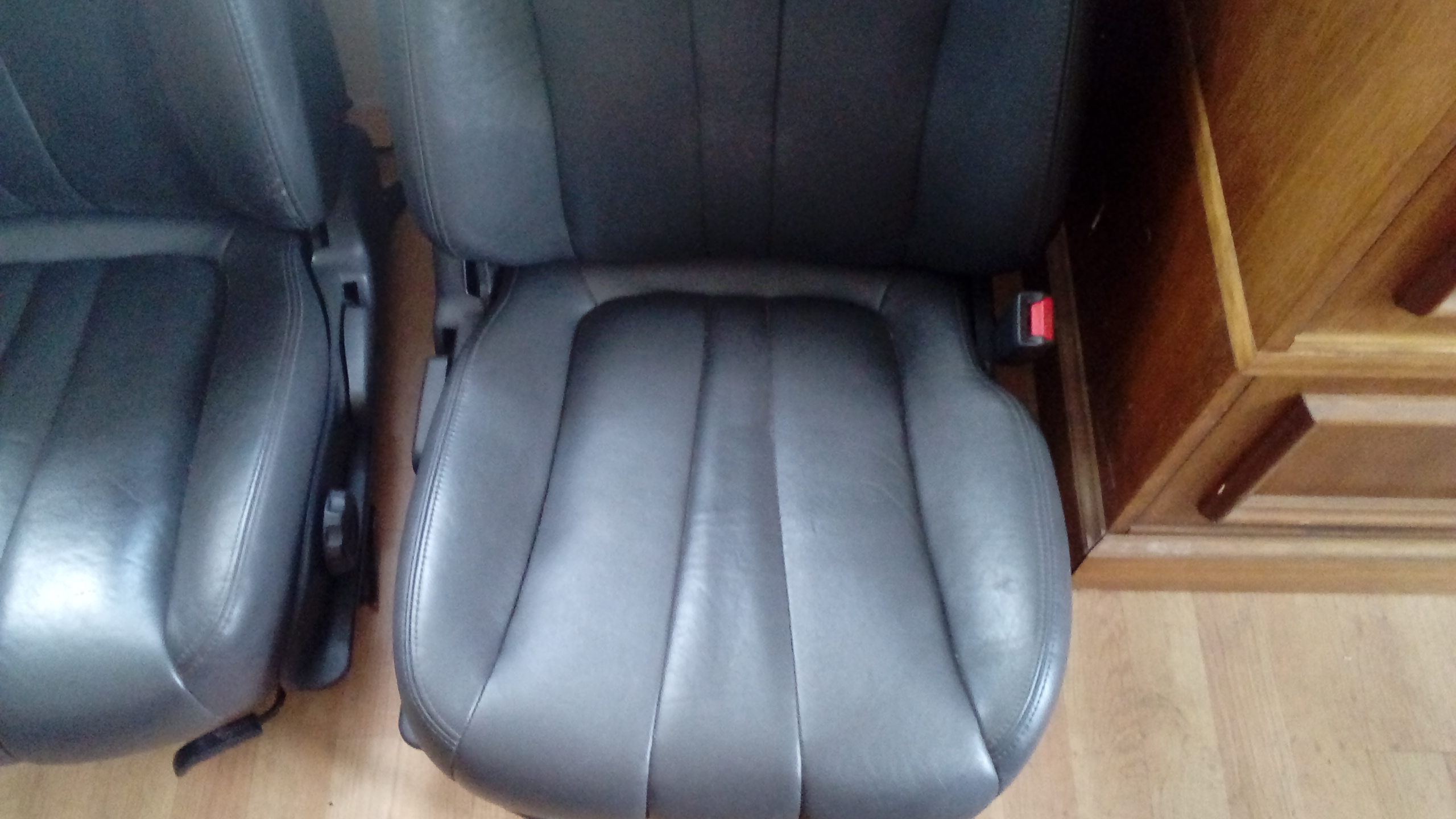

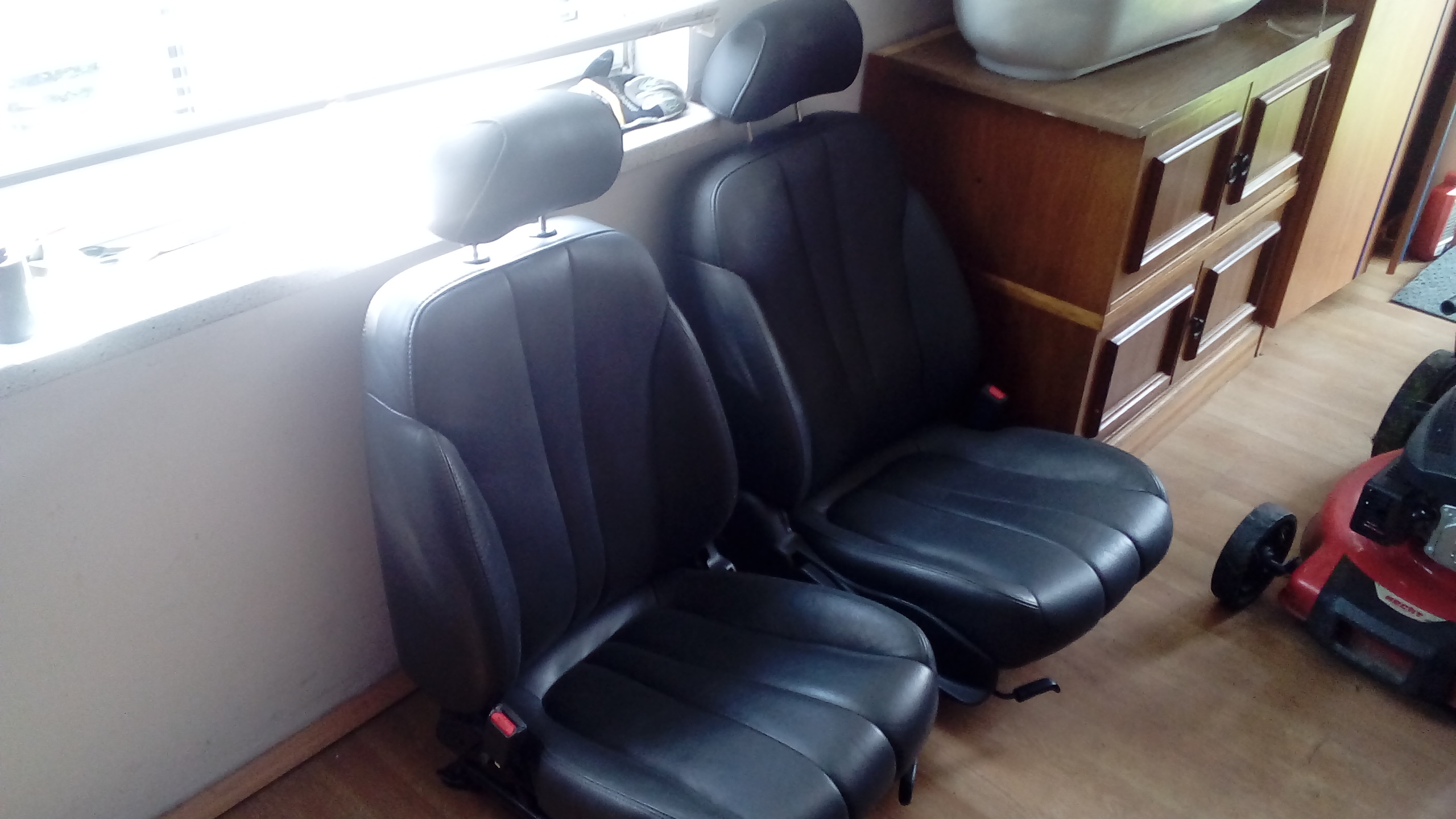

Witam wszystkich. Ostatnio dalej troszkę do przodu z coraz to starszym samochodem :) Wstąpiłem do Polskiego Związku Motorowego, kupując podstawowy pakiet assistance za 80zł, co umożliwia mi skorzystać z 70% zniżki OC w PZU, jako że samochód kończy 25 lat. Oprócz tego, można powiedzieć z okazji małego jubileuszu Mazda dostała nowe skórzane siedzenia na przód :)

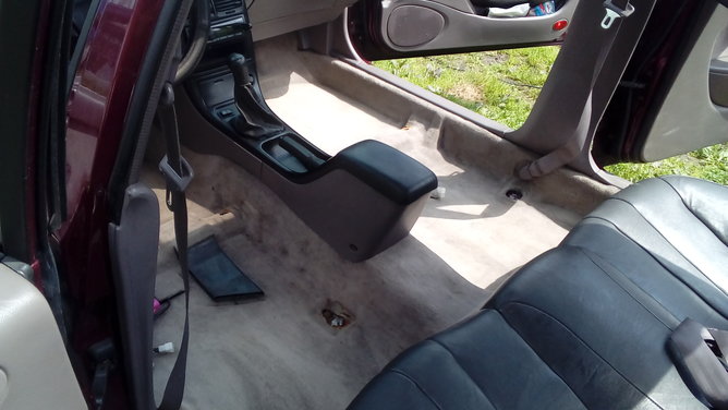

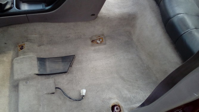

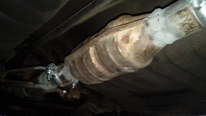

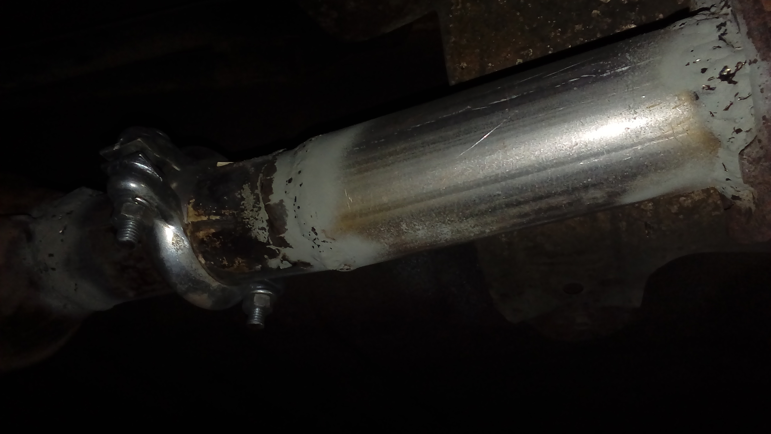

Teraz wrzucam fotki wydechu, o którym pisałem wcześniej

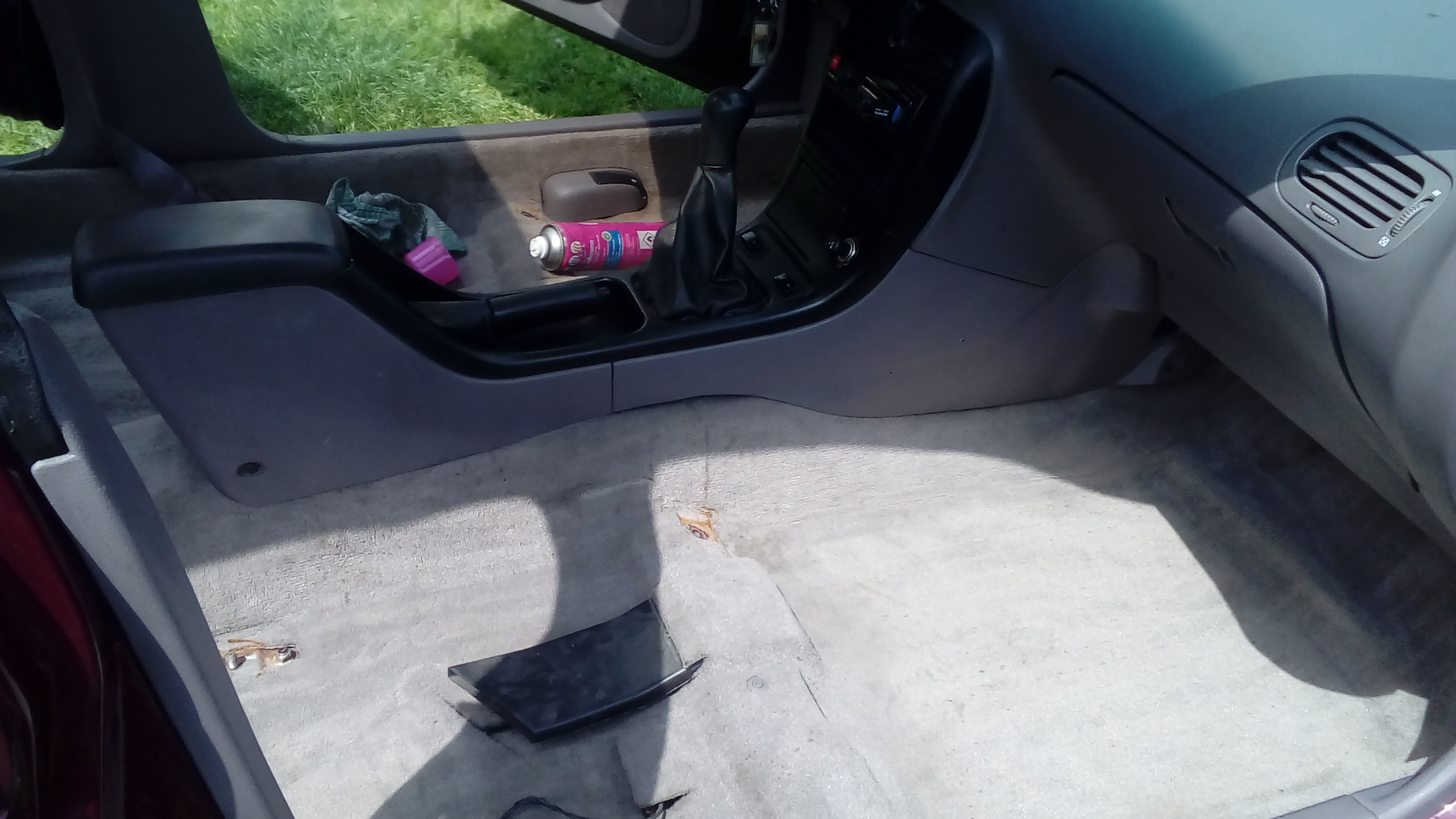

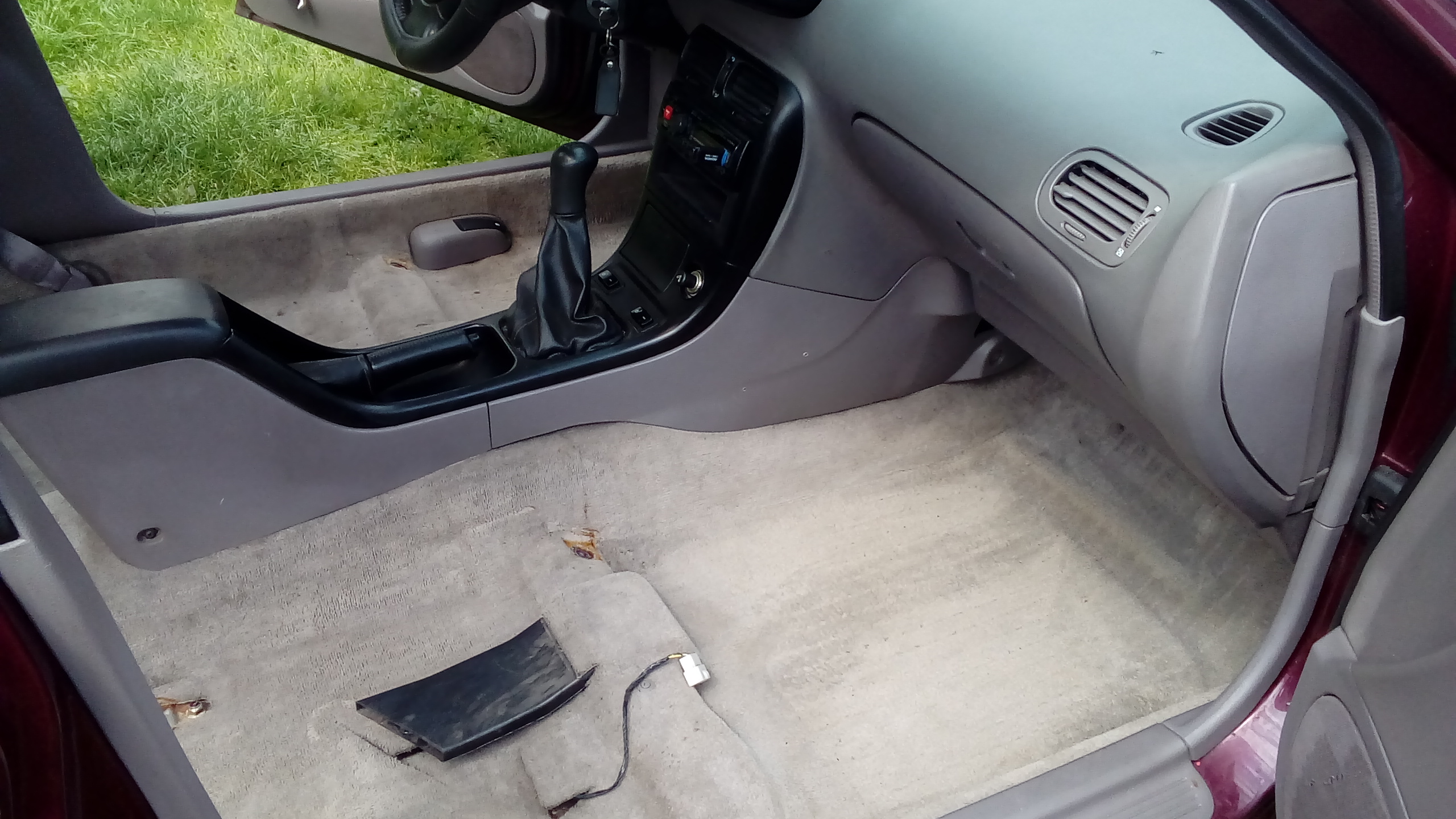

No i przy okazji odkurzanie i czyszczenie wykładziny:)
Akurat tu nic nie widać, bo kanał za krótki,a tyłem mi się wjeżdżać nie chciało, ale rozwiązanie oczywiście takie samo. Z tym, że ten punkt będzie pod moją obserwacją bo mam małe wątpliwości, czy aby na pewno jest tam szczelność na 100% ( łączenie końcowego ze środkowym )
Pasta, którą wcześniej próbowałem to wszystko ratować

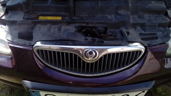

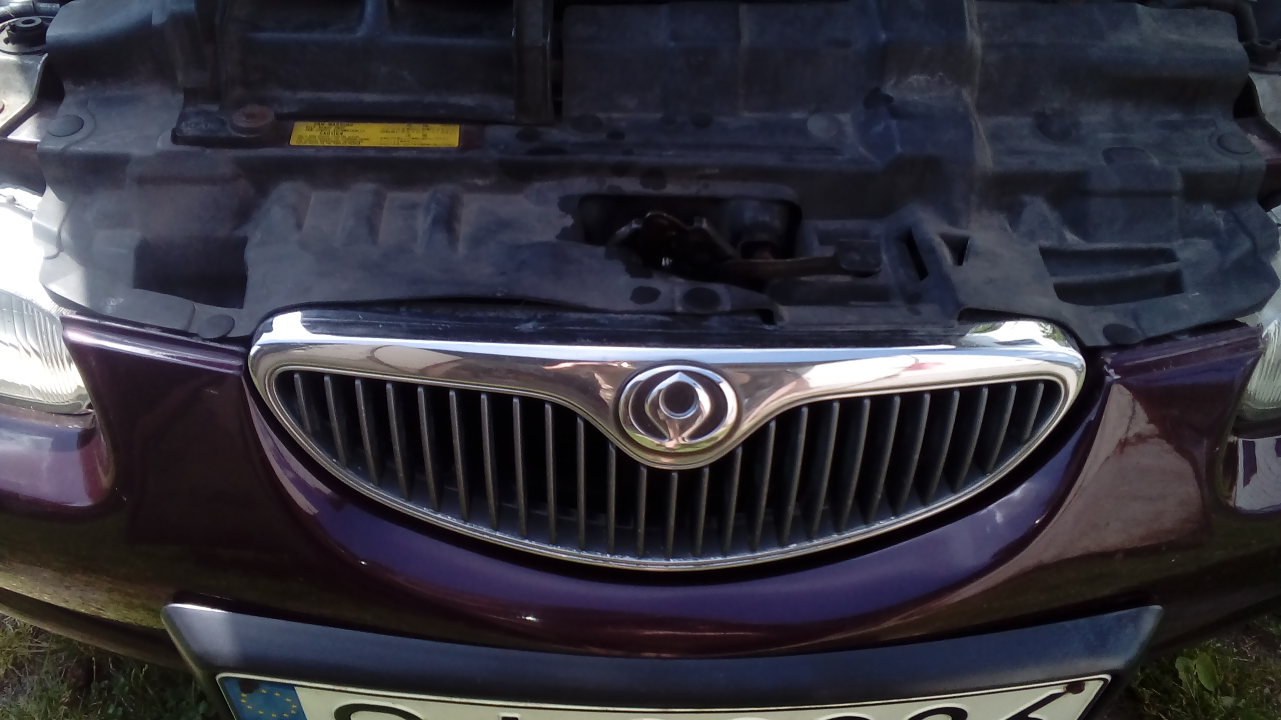

Dodatkowo wpadł nowy grill, całe 30zł na szrocie

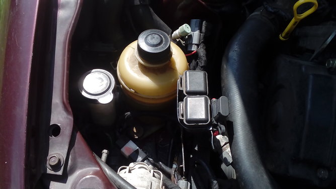

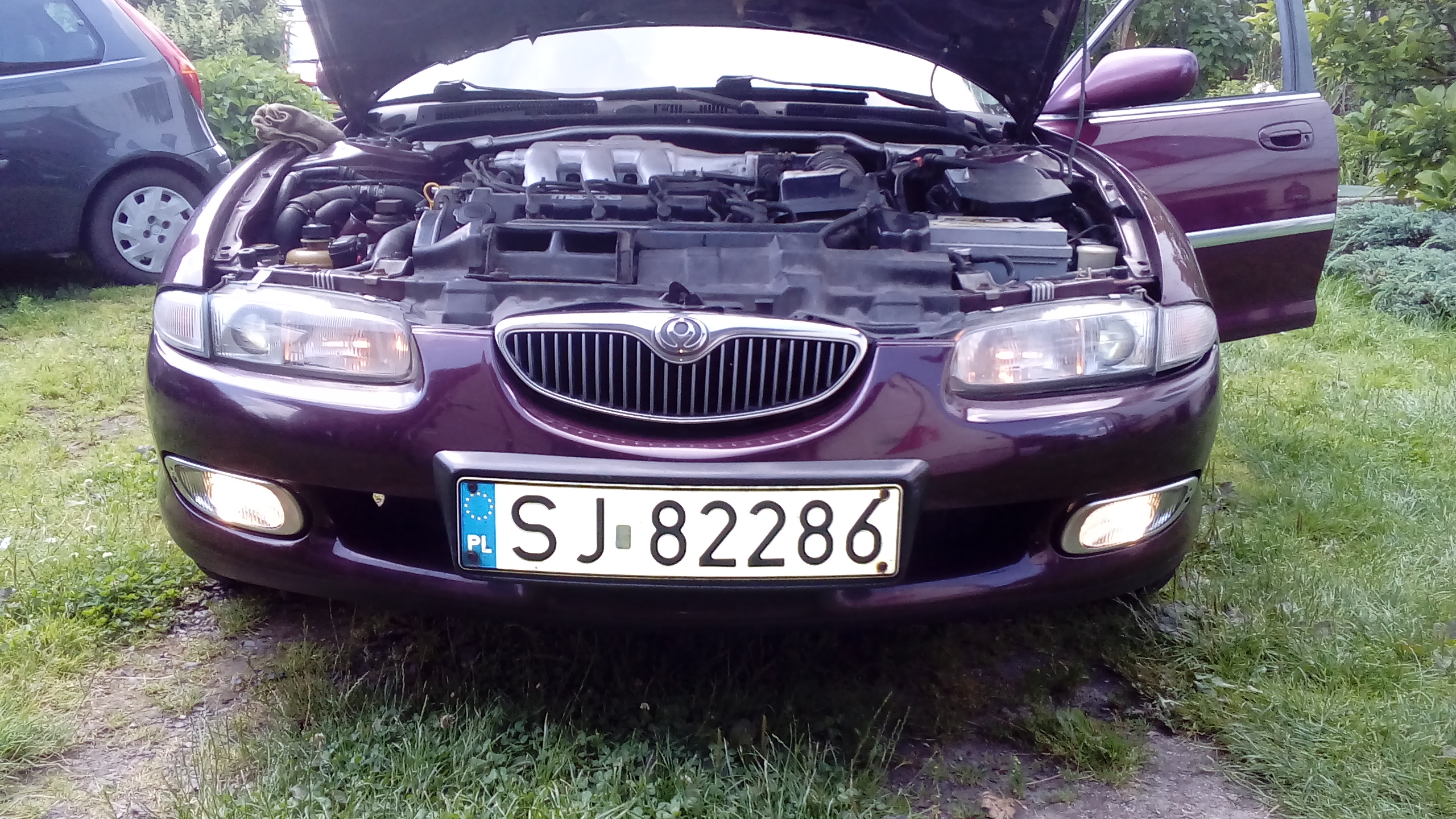

Co widać na poprzednim zdjęciu i na tym ( mowa o tych wtyczkach i bezpieczniku), wujek podłączył mi halogeny, które miałem już prawie 3 lata odkąd kupiłem ten zderzak. Musiałem zaopatrzyć się we włącznik, ponieważ samochód w miejscu przeciwmgielnych przednich miał tylko zaślepkę). Teraz wszystko hula jak należy, bo już mnie męczyło tłumaczenie się z tego na przeglądzie, a i jaśniej na drodze będzie :)

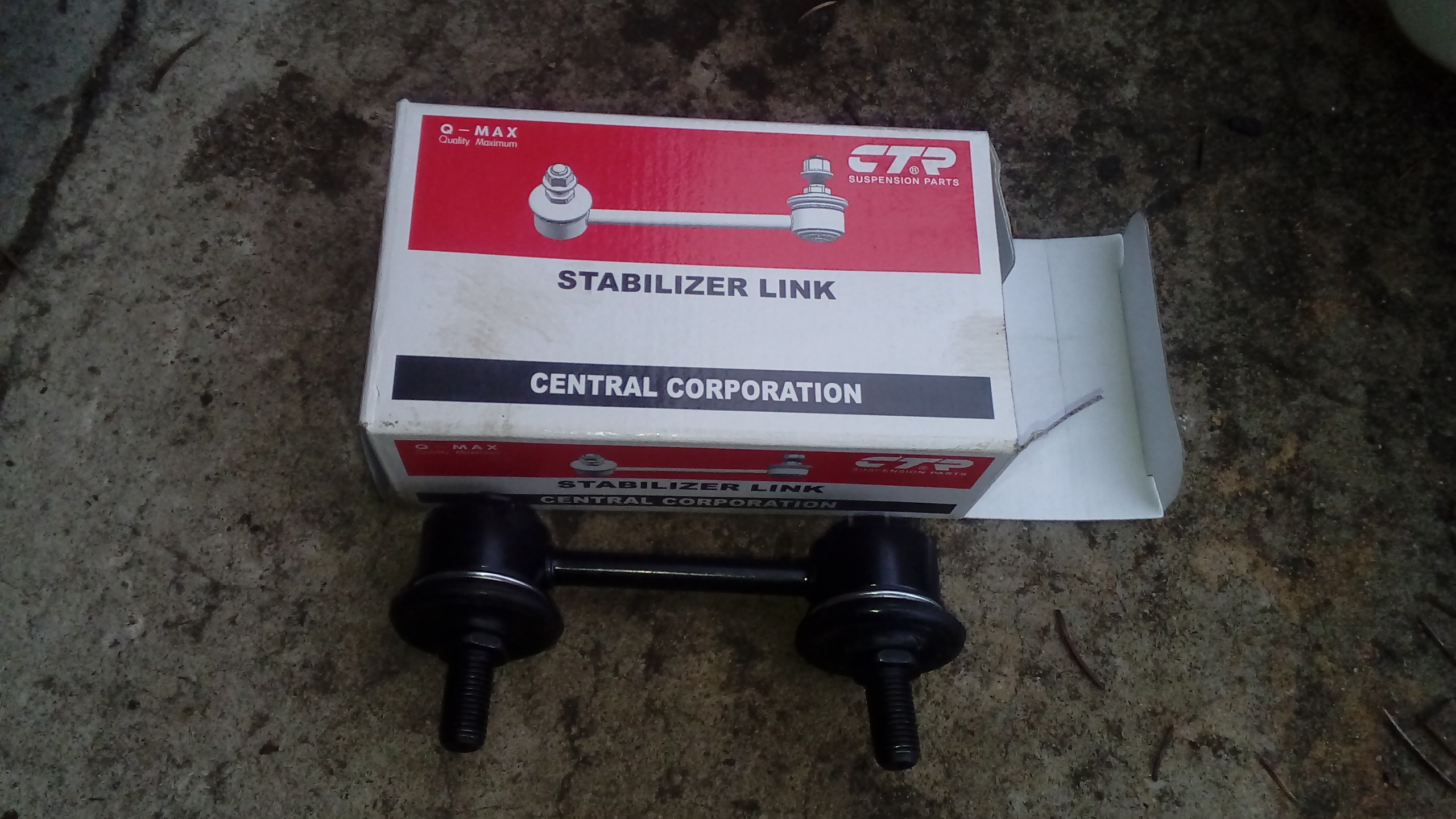

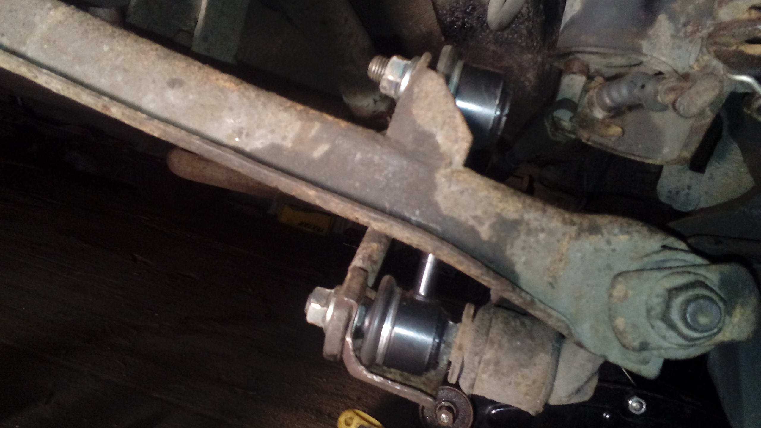

Łączniki z tyłu wymienione
