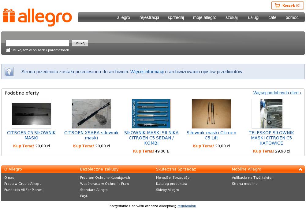

Jedyna wada ich jest taka ze sa za mocne (270N) i nie przypominaja w uzytkowaniu oryginalu. Ja sobie z podobnymi dawałem radę (2x250N), dla malutkiej byly troche uciazliwe ;)
Poza tym delikatnie wybaczaja klape przy zawiasach – doskonale to widac jak masz jeden ori od mx'a a drugi mocniejszy od matiza.
Jak ktos sobie zyczy ciut slabsze niz te matizowe (250N), to moge sprzedac, praktycznie nowe – 35zl /2szt + wysylka :D wiem wiem od tego jest inny dzial :P
Przykładowa aukcja:
http://allegro.pl/silownik-maski-silnika-citroen-c5-1-6hdi-3-0-v6-i1729456030.html
