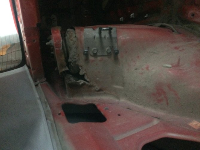

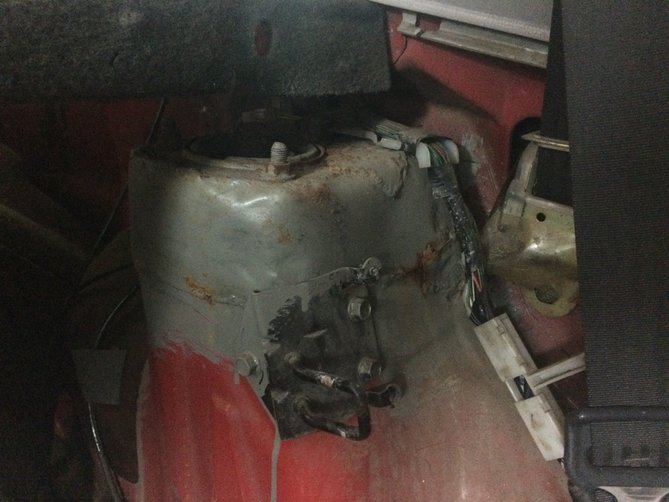

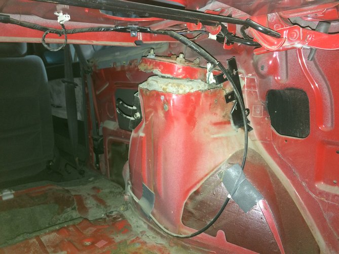

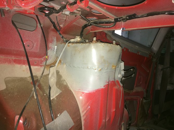

Polerka zasadniczo wyszła – i to jedyne co mnie cieszy.
Znalazłem przyczynę stuków z prawej strony z tyłu i jestem na etapie szukania ....

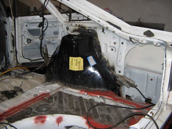

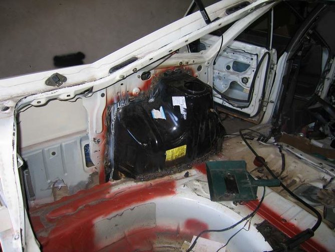

W wątku o rekonstrukcji znalazłem fotki nowych "nadkoli" ale to było 12 lat temu – fotki białego nadwozia

No kolorowo to nie jest ale dobry blacharz i to ogarnie bez problemu. Fajnie że chce Ci się ratować ja w swojej w prawdzie kielichy mam ok ale za to wnęki masakra zresztą masz tu zdjęcia. Pozdrawiam i czekam na kolejne relacje dotyczące remontu.

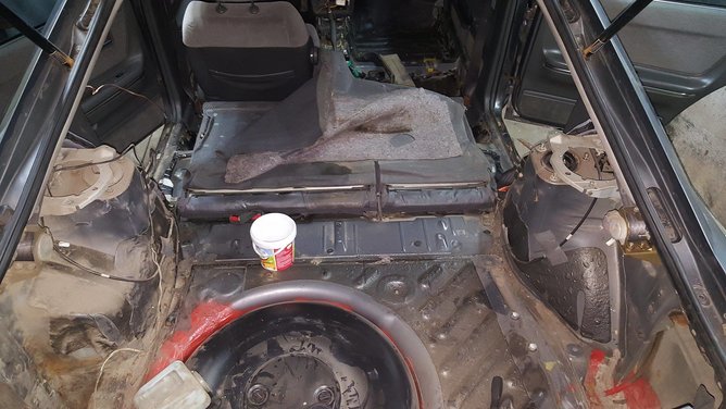

Na chwilę obecną madzia stoi w garażu, rozebrało się w większości wnętrze (siedzenia, wykładziny). Zostało mi wymontować środkową część z przełącznikami aby wyjąć wykładzinę w całości.
Nie spieszę się – bo raz zdarzają mi się wypady w teren i prace w delegacji a dwa – wolny termin u pana doktora od podług jest dopiero w połowie stycznia.

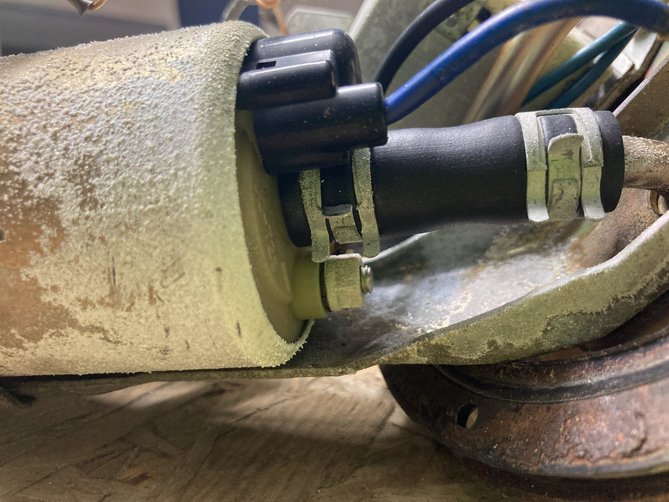

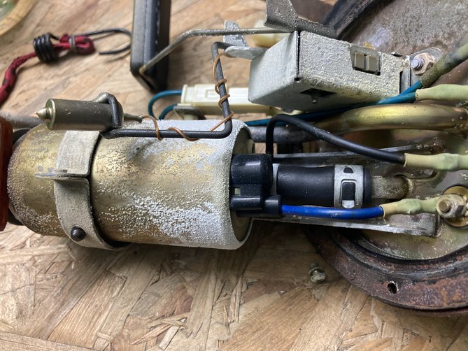

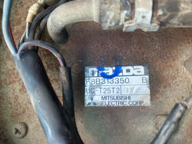

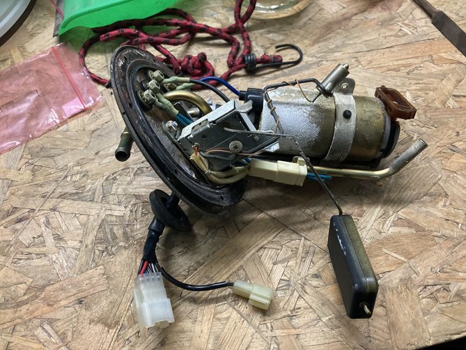

Cztery lata stania, dwa lata nie odpalana – dwa lata temu juz nie chciała odpalić i była przepychana pod chmurką – dziś – 12.03.2022 odpaliła od strzała na plaku czy k10. Na plaku/k10 w miarę równo pracował silnik przez kilkadziesiąt sekund. Analiza / rozbieranie wykazało całkowicie zablokowaną pompę paliwa. Z perspektywy dnia dzisiejszego, zastanawiam się, czy szwankująca już klika lat temu pompa nie powodowała braku mocy i falujących obrotów.
