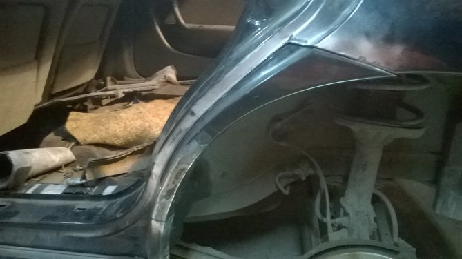

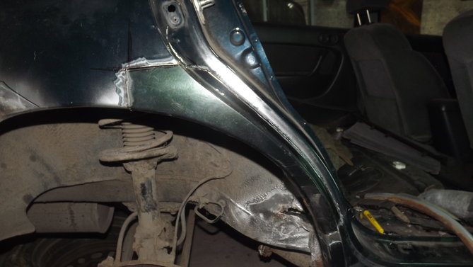

Pierwsze wycinki i usuwanie korozji na tylnych sierpach/nadkolach.Następnie wstawki,wyczyszczenie spawów,za cynowanie,dogladzenie i epoxyd.Po tyle czas przyjdzie na wycinke przedniej szyby i słupki A leca do roboty.Kilka zdjęć do wgladu.

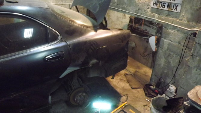

Postprzez radar88 » 9 gru 2016, 22:35
Kolejne kilka godzin spędzonych z kątówkami w ręce, ale już coś zaczyna pasować :D
Nie długo pierwsze spawy pójdą, czekam jeszcze na cynę do blacharki, puszka bitexu kupiona do uzupełnienia braków wewnątrz nadkoli. Dalsze prace pewnie jutro jak zrobię fiata 600, o to efekty dzisiejszej pracy:

Postprzez julek » 9 gru 2016, 22:44
lo matko ale ciecia bylo :D bedziesz musial to baaaardzo konkretnie zabezpieczyc zeby za rok nie wyszlo :D Trzymam kciuki i jestem bardzo ciekawy co sie z tego urodzi :D

Postprzez radar88 » 9 gru 2016, 22:48
Plan jest taki że po polakierowaniu będzie zalany środkami pod korek, ale tak jak wspominałem, błotniki tylne idą do cynowania, rudej więcej już nie chce widzieć ;)

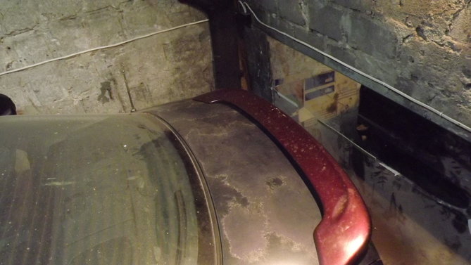

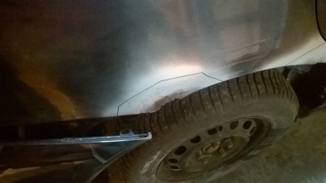

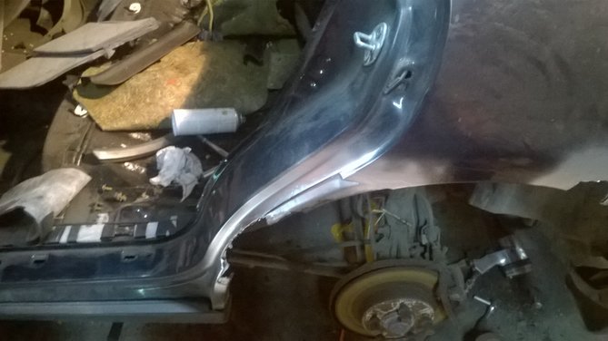

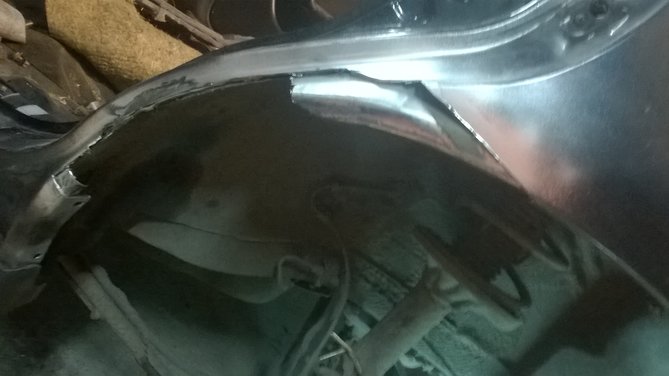

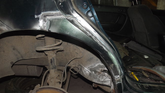

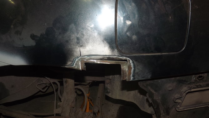

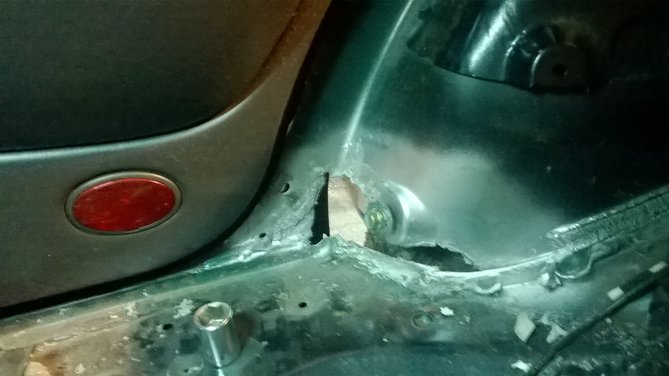

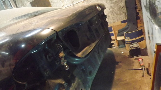

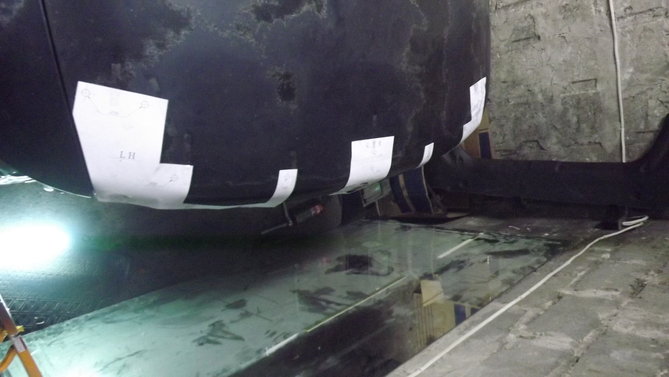

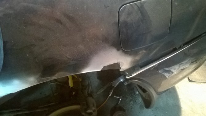

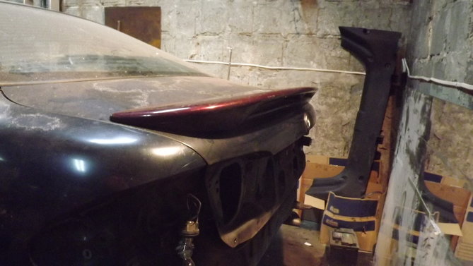

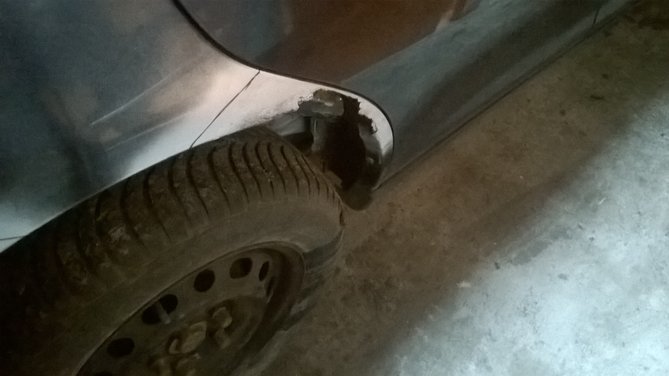

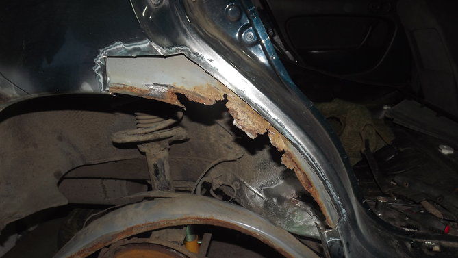

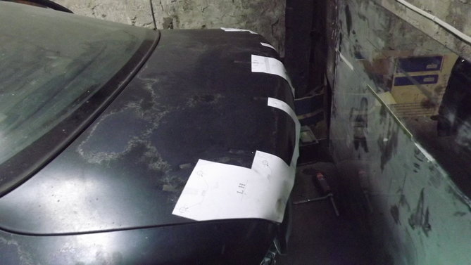

Postprzez radar88 » 11 gru 2016, 20:37
Dzisiaj trochę się pobawiłem dalej z wycinką rudej, zdjąłem tylny zderzak aby go nie uszkodzić i mieć lepsze podejście pod błotnik, wyciąłem to co było do wycięcia i przyszykowałem następne wstawki, zdjąłem lampy oraz blendę z klapy, wywierciłem otwory pod spoiler.
Kilka fotek z prac, lewy tylny błotnik etap drugi:
Lewy błotnik wnęka przy drzwiach:
Cały błotnik z wyciętą rudą:
Brak blędy oraz tylnych lamp w klapie:
Przyklejenie szablonu pod spoiler i tu podziękowania dla :risto77
I spoiler na klapie:
Zestaw do cynowania zamówiony więc czekam na niego, powinien być koło wtorku, następne co leci to oczyszczenie klapy w okolicy lampek od rejestracji, ponieważ po między lampkami (pod plastikiem) ukrył się bakcyl, następny idzie prawy błotnik tylny.Po tych wycinkach myślę że trzeba wstawić blachy i zacynować i następnie przejść do przodu samochodu, czyli słupki A. Do wycięcia przednia szyba.

Postprzez Matthew90 » 12 gru 2016, 20:09
Widać od razu, że robota posuwa się do przodu. Uśmiech na twarzy pojawił mi się gdy lotka wskoczyła na swoje miejsce. Pozdrawiam i powodzonka :)

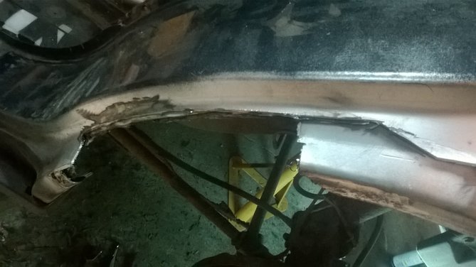

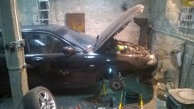

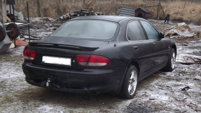

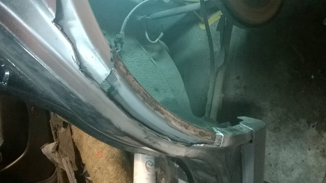

Postprzez radar88 » 18 gru 2016, 19:44
Dzisiaj zacząłem wycinać rdzę z prawego błotnika tylnego. Zestaw do cynowania przyszedł, więc już nie długo będę wstawiał el blacharskie i je cynował. Na dzisiaj tylko tyle:
tylko tyle ponieważ musiałem uruchomić X6 KL aby posłuchać silnika, tzn dawcy :

Postprzez Beny » 18 gru 2016, 20:46
Czyżby to był kameleon?

Postprzez krzysek71 » 19 gru 2016, 09:49
Kiedyś był kameleon działasz widze oby tak dalej <spoko>

Postprzez radar88 » 19 gru 2016, 19:42
Beny tak jak napisał Krzysiek, kiedyś to był kameleon. Złożę go do koopy bo miał wymienioną skrzynię, zobaczę jak się silnik zachowuje itd.

Postprzez radar88 » 24 gru 2016, 15:48
No znalazł się dawca przeszczepów a co się miał nie znaleźć.
Chwale się filmikiem :
No i wczorajsza noc skończyła się o 1 w nocy ale o własnych siłach wyjechał:
DamianSzatan666 napisał(a):Powiedz jak chodzi?
Silnik moc ma, ale przy prawej głowie trza będzie podłubać ;) Muszę poszukać uszczelek pod wydech bo jest jeszcze za głośny, na szybko zmieniłem zamek w klapie no i muszę kupić łącznik na lewą stronę bo "mechanicy" go ucięli bardzo nie fortunnie.
