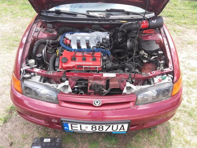

Postprzez chmielu_KL » 9 kwi 2016, 17:24
KoRnFUN napisał(a):Pieknie pieknie
zostal tylko dystans i bedzie piekna calosc
No poszukiwania trwają :D
Pilnie szukam naklejki na kolektor v6 !!!! gdzie co znajdę to czas oczekiwania 4 tyg <zygi>

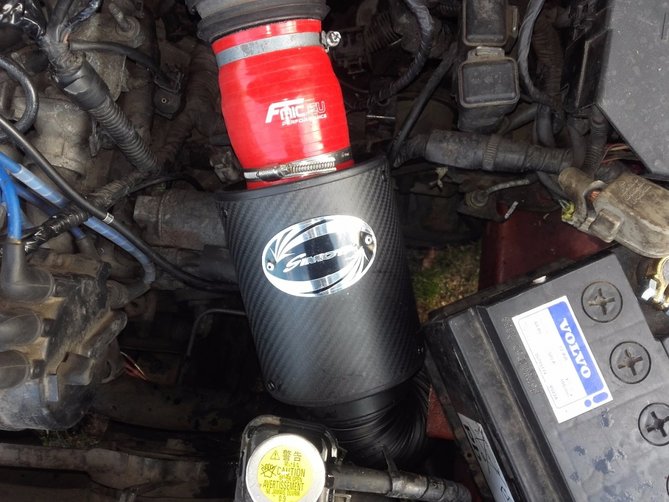

Dziś z pomocą Eklerek323f został całkowicie usunięty gaz na którym to i tak nie jeździłem. Zrobiło się miejsce na dokończenie dolotu tak więc od dziś jest CAI airbox Simoty. Niestety już nie ma tego ryku jak się załącza vris :(
Nie obyło się bez zabawnych sytuacji między innymi przekręcona wskazówka obrotomierza. :D zostało kilka pierdułek, ale to zostawiam na długą majówkę.

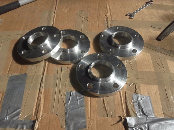

Odebrałem także dłuższe szpilki i ultra lekkie dystanse 15mm :D

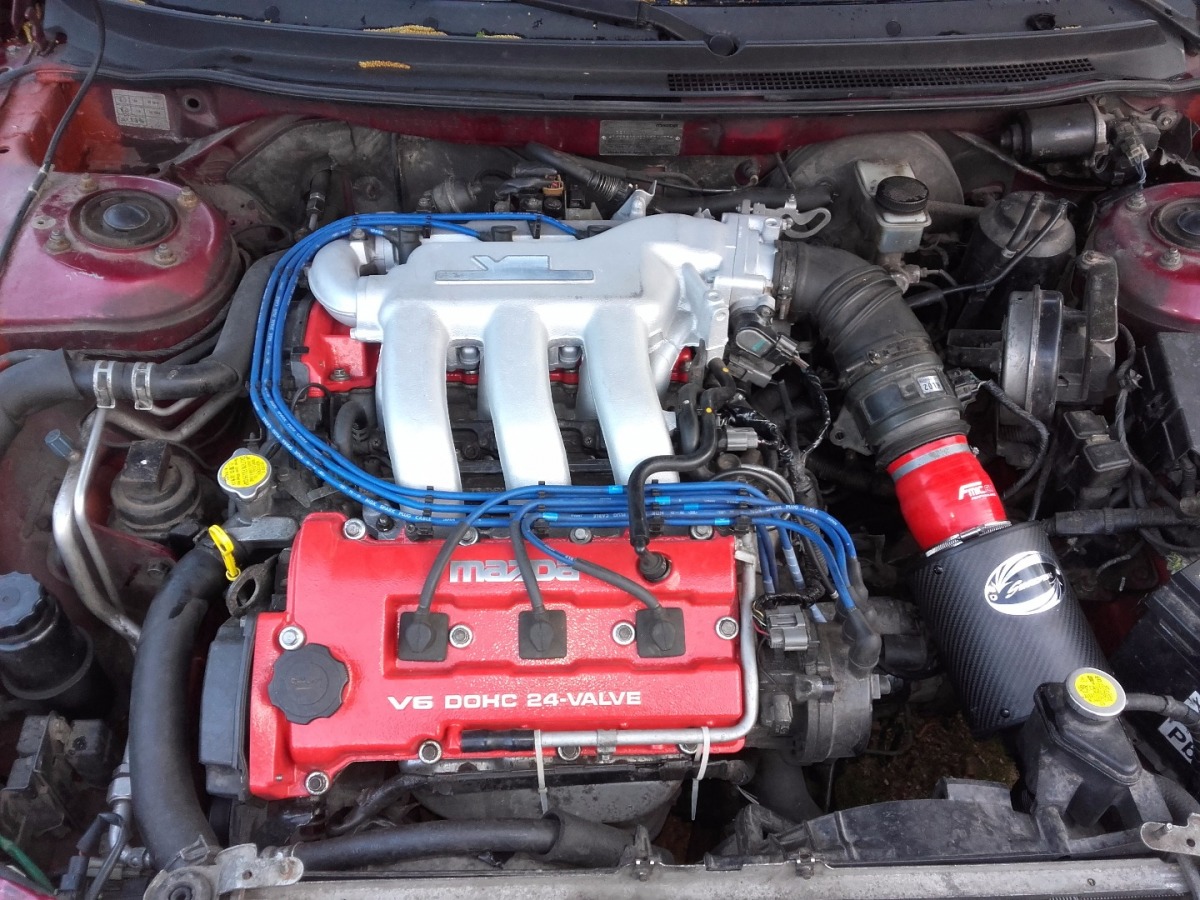

Pozostaje ciąg dalszy poszukiwań ''turbo dziury'' obstawiam przepustnicę ew. krokowy.

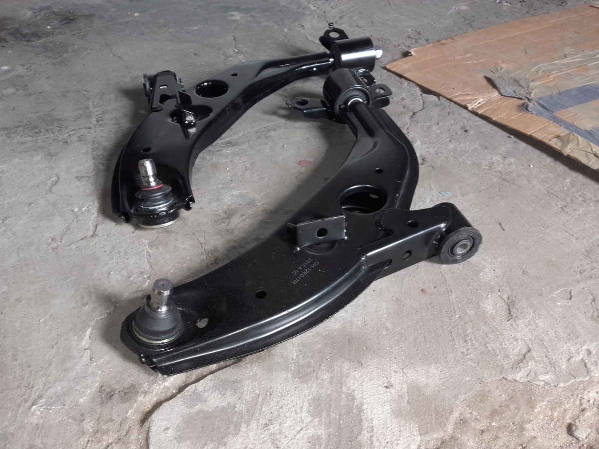

Postprzez chmielu_KL » 28 kwi 2016, 19:47
No i niestety troszku się popsuło :D z racji dłuuugiej majówki cosik się pogrzebie.
Dziś wymiana wahaczy wraz z nowymi sworzniami i tulejami.
Przy okazji czas na wymianę szpilek na dłuższe + ultra lekkie :D dystanse 15mm.

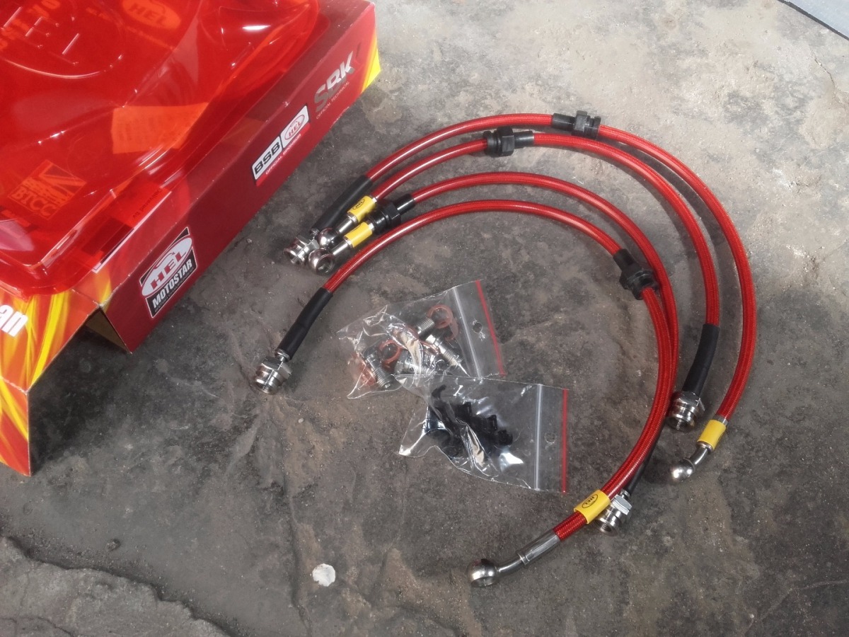

I wiadomość najgorsza... przewody hamulcowe zaczęły się '' pocić '' tak więc trochę odpocznę od tego padła :D Na razie wstęp co do ich wymiany.

Postprzez Barthek » 29 kwi 2016, 08:03
Pod maską pięknie wygląda :)
Co do braku mocy sprawdzałeś katalizator albo EGR, podmieniałeś przepływkę lub przepustnicę?

Postprzez rafał88 » 29 kwi 2016, 08:50
Moze byc to wieszajaca sonda, aparat moze dawać <dupa> , rozrzad moze być przestawiony, nieszczelnosc w dolocie, egr (chyba ,ze zaślepiony) :) Bledow nima?
Od: 8 mar 2010, 19:20
Postprzez chmielu_KL » 29 kwi 2016, 12:41
Niestety nie mam na podmiane przeplywki, ani przepustnicy ; ( a kupować specjalnie to trochę bez sensu jak by się okazało że to nie w tym wina.
Katalizator jest do wywalenia. Dolot szczelny, sondy w sumie nowe przelatane 12 tyś. Błędy do sprawdzenia. Co do muła to dziwna sprawa bo raz jest, a raz nie. W różnym zakresie oborotw muła łapie na różnym biegu.

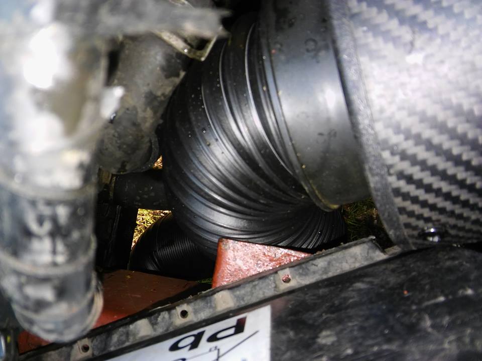

ta rura od airboxa idzie w nadkole? mam taka samą rurę i planuje jakoś pociągnąć ją własnie w nadkole.

Postprzez chmielu_KL » 1 maja 2016, 02:55
MichałB napisał(a):ta rura od airboxa idzie w nadkole? mam taka samą rurę i planuje jakoś pociągnąć ją własnie w nadkole.
Na razie puszczona w dół :D taki ''odkurzacz'' założę osłonę pod spód i dalej zobaczymy.

Co do dolotu, wywal wszystkie rury karbowane za airboxem. Bardzo tłumią dźwięk, im więcej Alu w dolocie tym lepiej :D
Dziękuję dziękuję :) tak to nie jest finalna wersja dolotu jeszcze :D

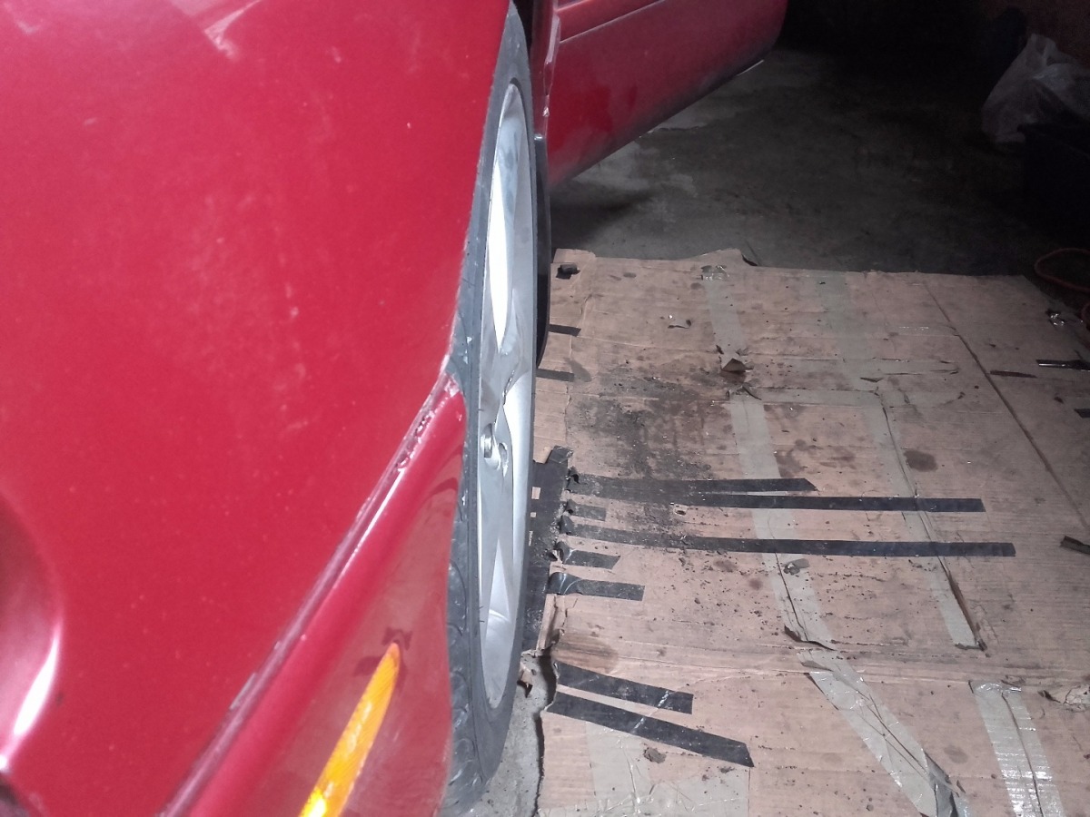

Postprzez chmielu_KL » 3 maja 2016, 13:21
Tak więc wpadły dłuższe szpilki + dystans 15mm na razie tylko na przód.
Teraz coś mi się zdaje jak by się podniósł przód :D od jakiegoś czasu nachodzą mnie myśli sprzedania :( 626.
