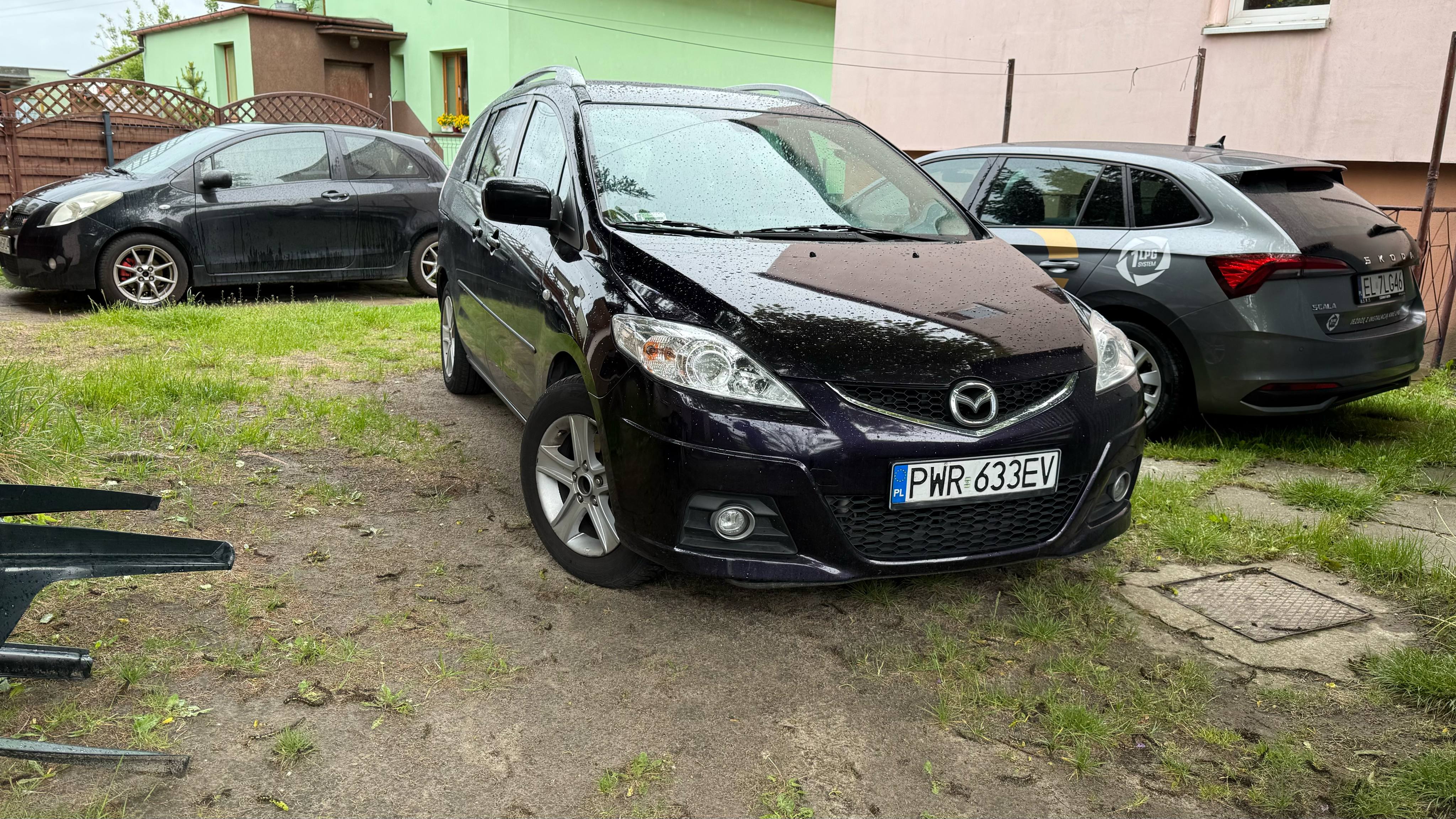

Zakupiona w sumie przypadkiem bo miało być coś większego od 3ki ale względnie kompaktowe.
Zatem:
Mazda 5 po lifcie 2008, z gazem która ma służyć jako dzieciowóz w okół komina. Kupiona klasycznie jako najtansza z olxa. Natomiast ma skrzynię 6b, przebieg 337kkm oraz lpg.
Ktoś o nią chyba nawet dbał bo zawias wymieniony, hamulce też, rdzy praktycznie nie ma. Niestety obdrapana i zapuszczona.
Plany na chwilę obecną to na pewno przywrócić do działania. Drugi plan to zweryfikować czy taki wóz się sprawdzi ( żona fluga, że za duży).
Specyfikacja:
Mazda 5 CR19 2.0 LFF7 109KW 2008 337KKM
Skrzynia 6b, klima automat, szyby w prądzie z modułem komfortu, czujniki parkowania tył jakby dokładane.
Instalacja komplet stag. Będę ją również odszczurzać bo takiej nie zostawię na chamskiej listwie. Na pewno też włożę wariator zapłonu.

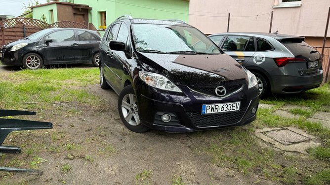

Zatem:
Specyfikacja:

Mazdę planuję w wrześniu wystawić na sprzedaż. Zatem, jeżeli ktoś chciałby takiego minivana – zapraszam na priv.
Wymiana oleju/filtru, Wymiana sworzni wahaczy. Restauracja progów, konserwacja podwozia.
Mazda polubiła się z mechanikami bo ledwo odebrałem po ogarnięciu tej akcji i elastyczny hamulcowy tył pękł. Z duszą na ramieniu dojechałem do domu. Zatem. żeby nie było za łatwo – sztywne przewody też były do rewizji bo zgniły przy łączeniu z elastycznymi.
Modernizacje, strojenia lpg, hamownia drogowa – 793140999
