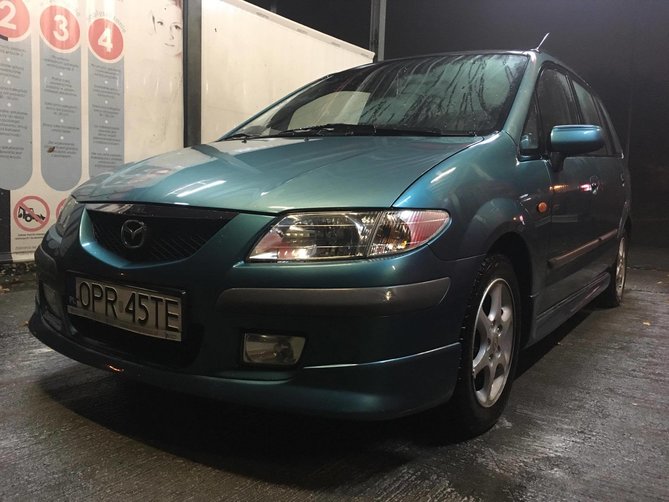

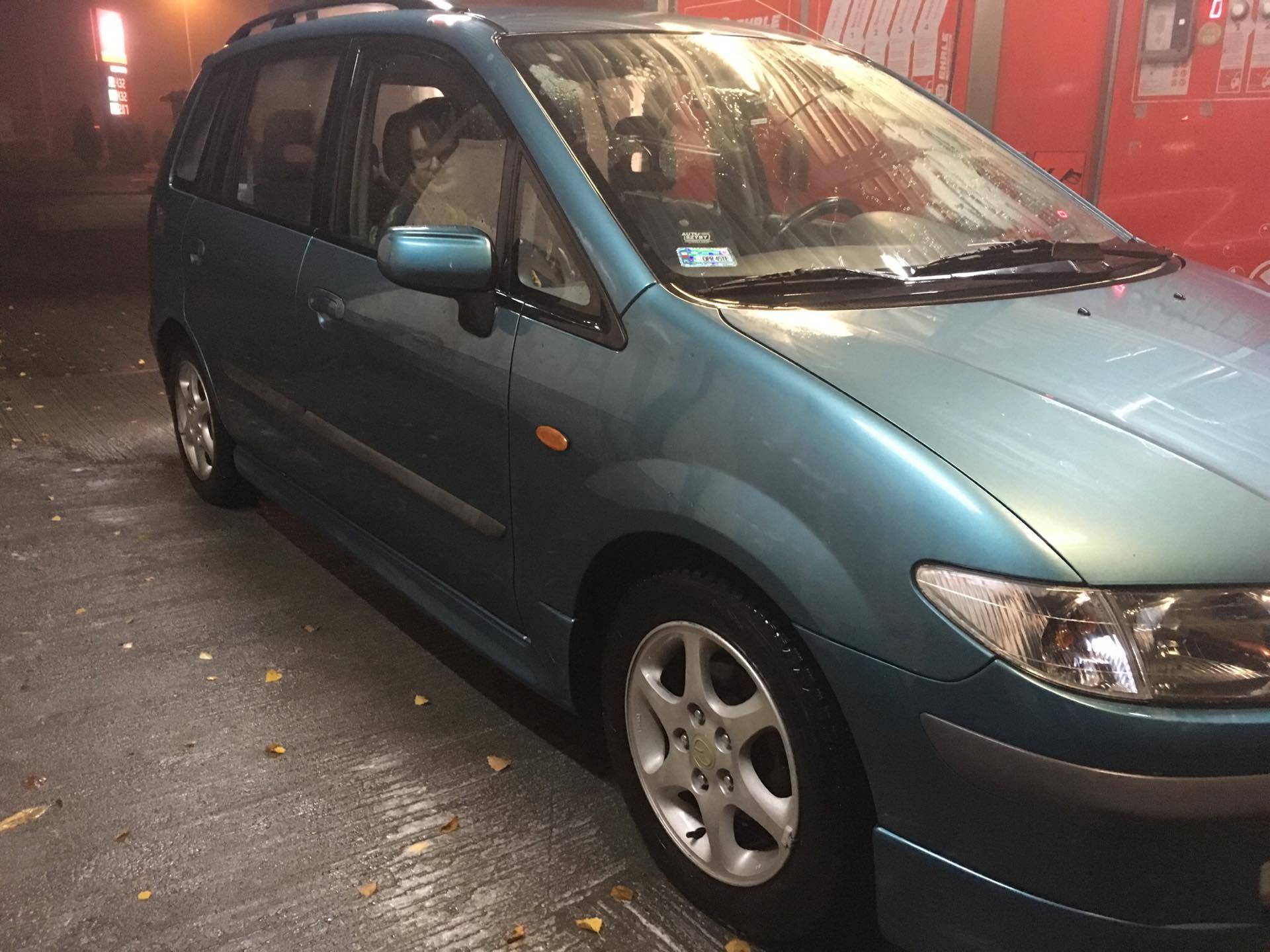

Premans był brany jako 3ci plan auta na dayli za mały pieniądz.
Trafił się ładny egzemplarz przy dużej współpracy z EKLEREK323F
Postaram się ten wątek regularnie odświeżać.

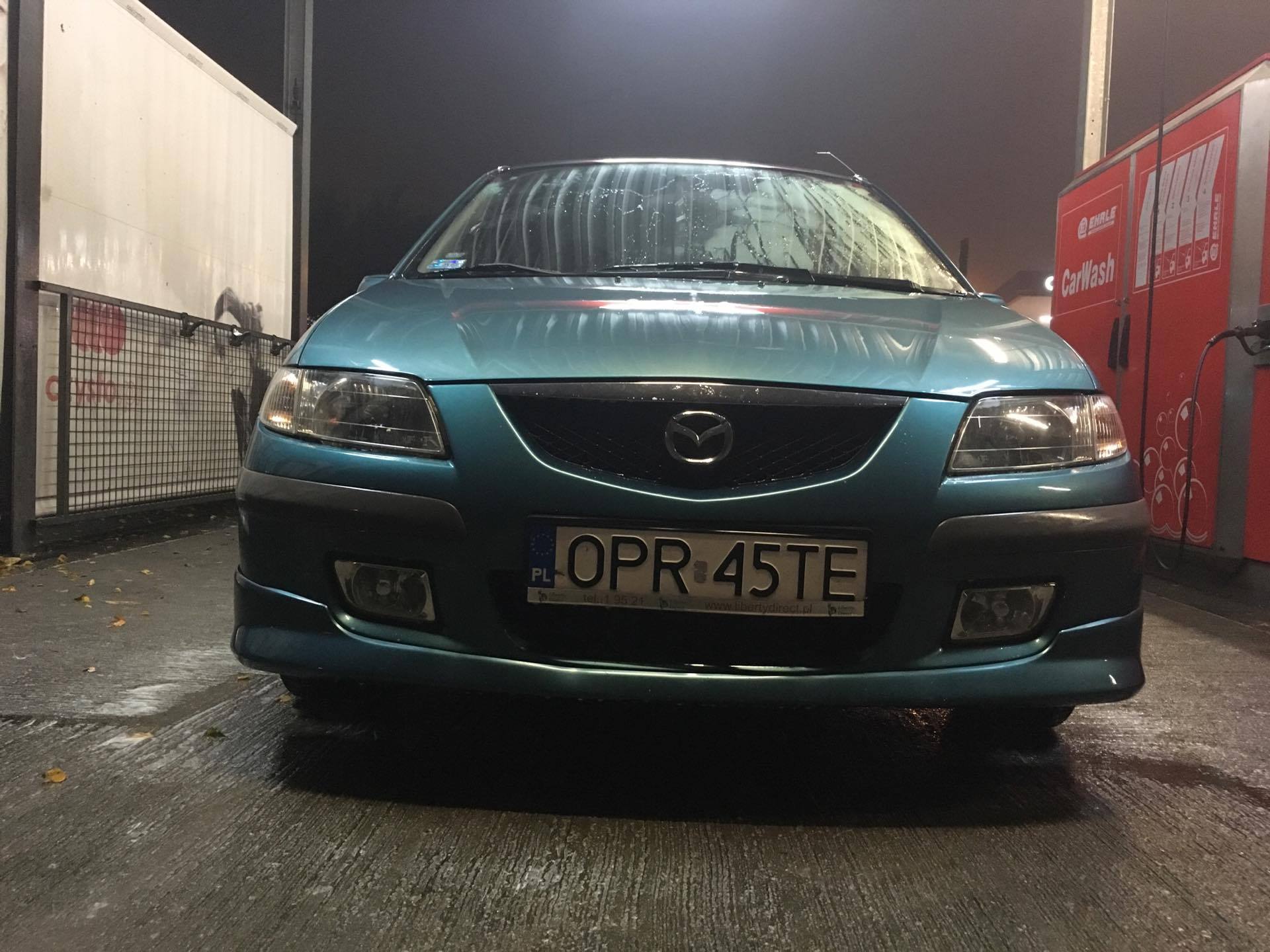

O autku:

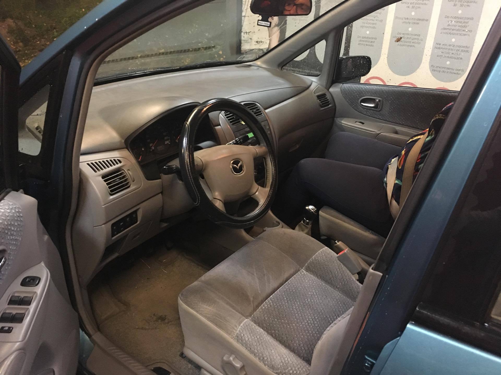

Jest to przedlift z zabezpieczoną podłogą, pakietem sport, działającą klimą i będzie służyć jako dayli na łódzkie dziury. Zadbany, zawieszenie sztywne a plastiki nie trzeszczą.
Przebieg 217kkm. Miał robione nadkola i konserwację podwozia dlatego też ogólnie samochód ma kilka odcieni tego (chyba) zielonego koloru.
Jutro porozglądam się jak z możliwościami gazowników pod kątem wolnych terminów.

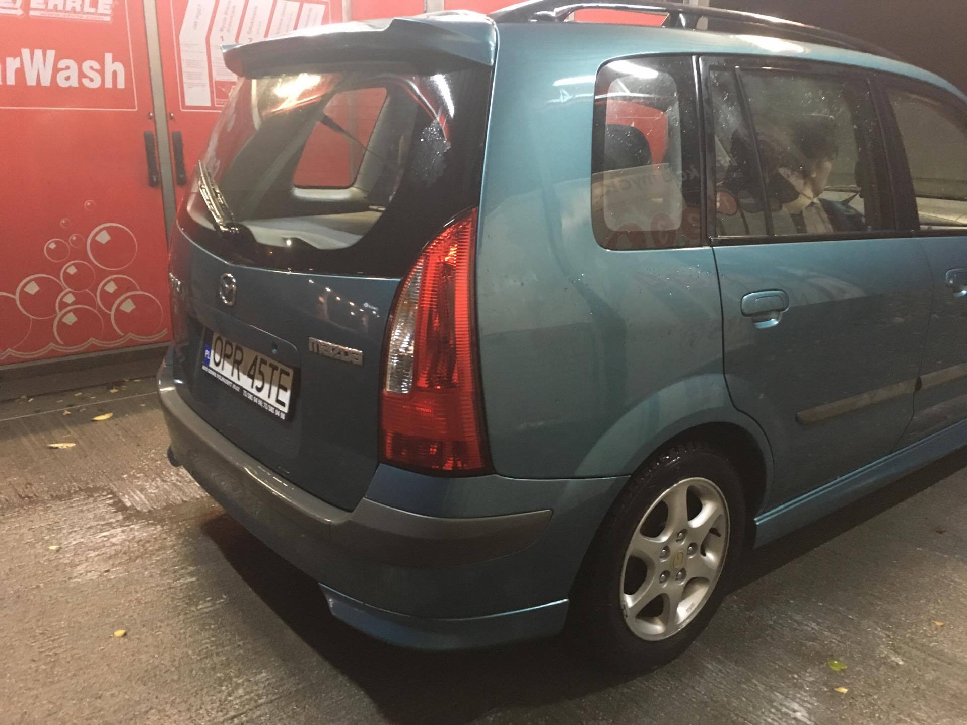

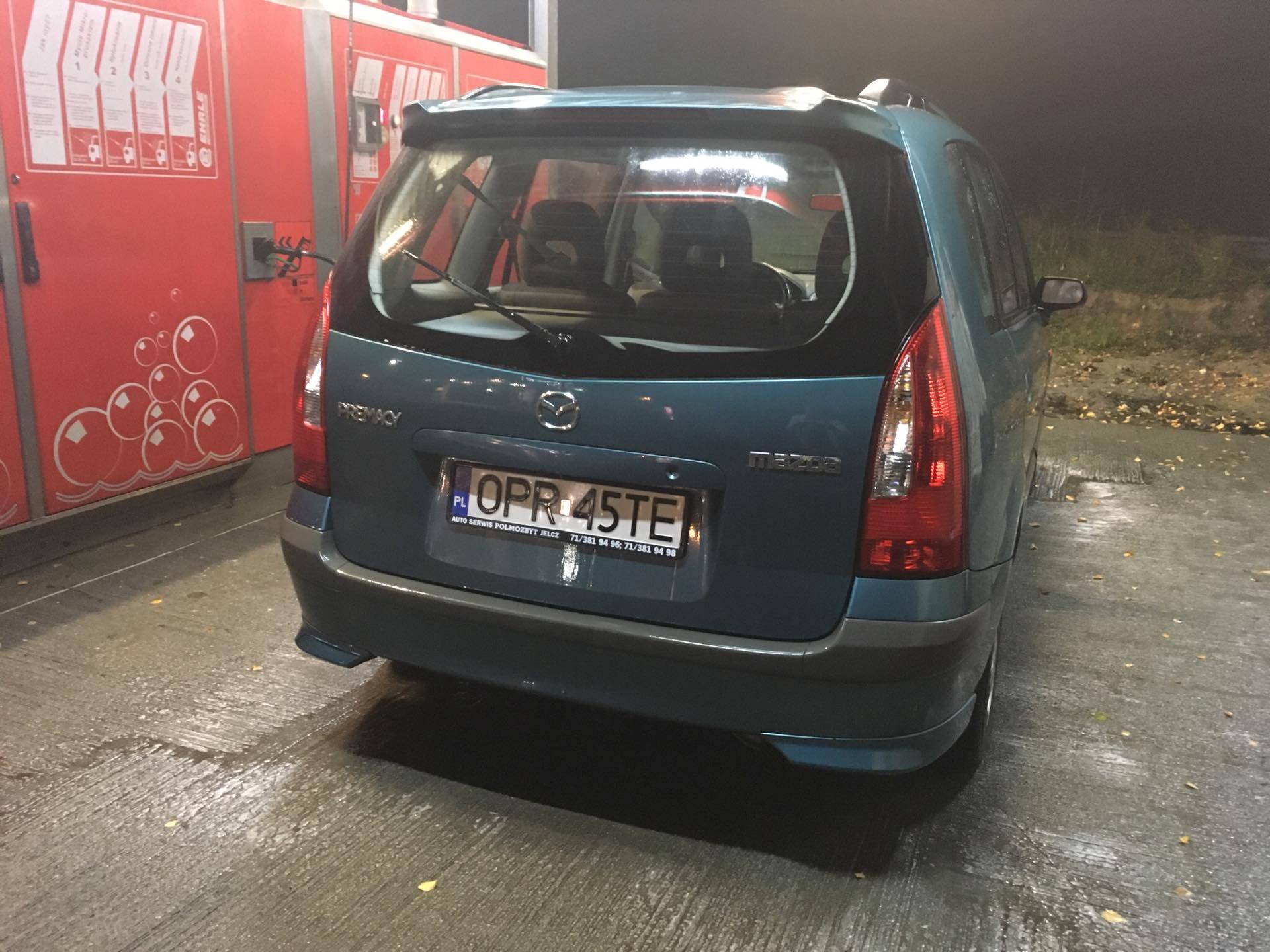

Te dokładki zderzaka na tył są seryjne? bo u siebie w sportivie mam jedną długą.
Od: 29 sty 2015, 19:06
Posty: 49 (2/2)
Auto: Mazda Premacy 2.0 BRC
Peugeot 207 GTI
Postprzez zabas85 » 5 lis 2017, 21:05
Bo to jest Sportive przedlift. Jak masz polifta to masz jedna długą :)

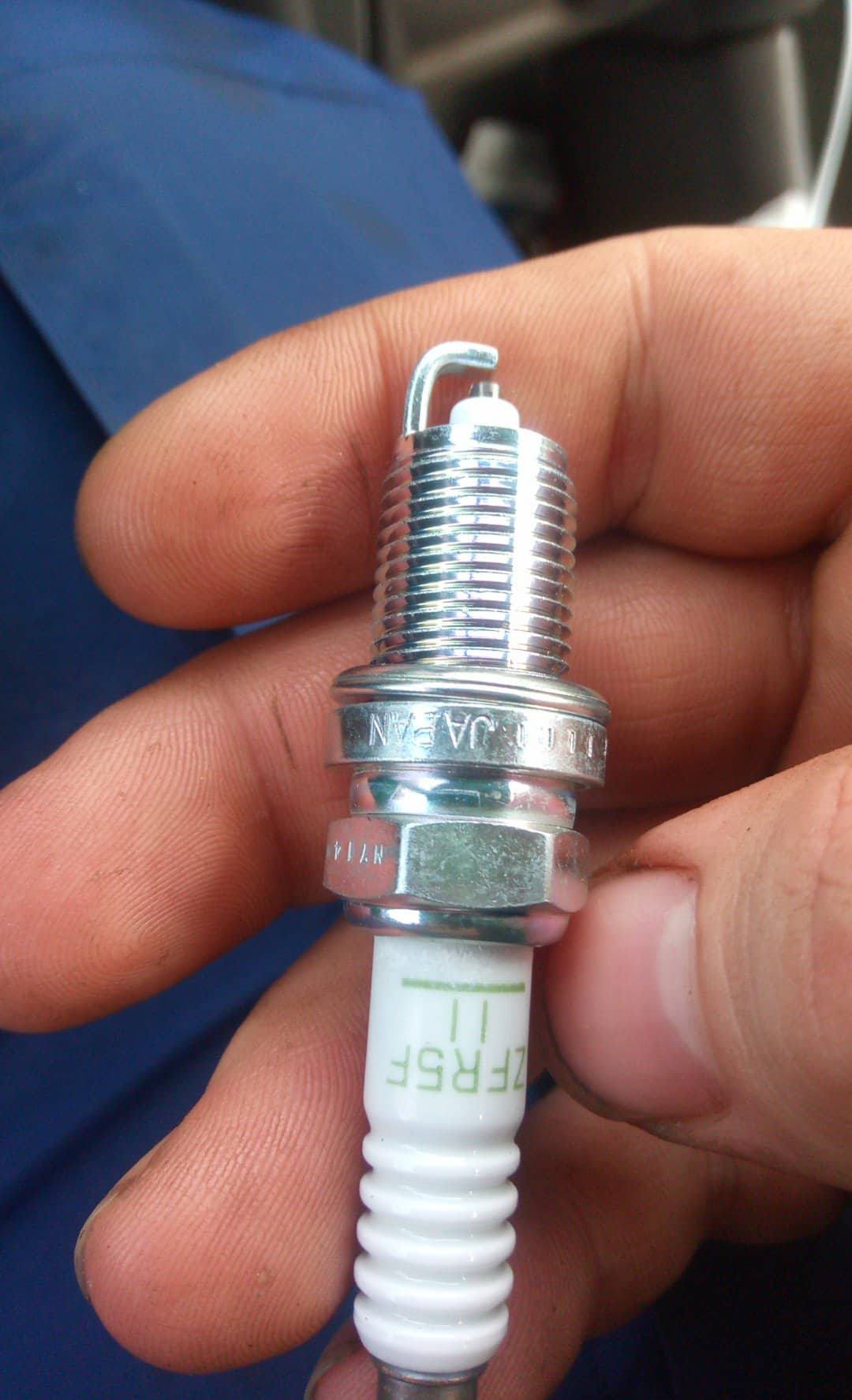

Miałem wymienić olej, wymieniłem również filtr powietrza Filtron oraz świeczki ngk V- line.
Zobaczymy jak to się ma do ich żywotności. Denso przy lpg szybko mi się kończą <nie>

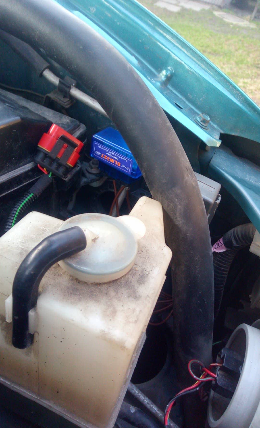

Dodatkowo doszedł po 26dniach ELM od majfrienda. No to kupione wcześniej gniazdo obd2 zamontowałem obok złącza DIAGNOSIS. Miało być w kabinie ale nie znalazłem żadnej rewizji w grodzi od strony kierowcy to odpuściłem temat. Na razie mi się połączyło z komórą ale nie z programem piston. Będę działał dalej.

Tauzen temu wymienione kable zapłonowe na ashika. Bo tanio.
Ngk siadły szybko – może pech. Może tak mają. Jeśli tak mają to będę te ashiki kupować bo 44zł a 110 za ngk to różnica.
