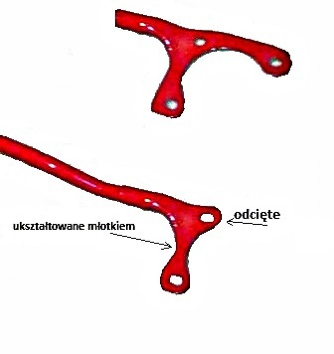

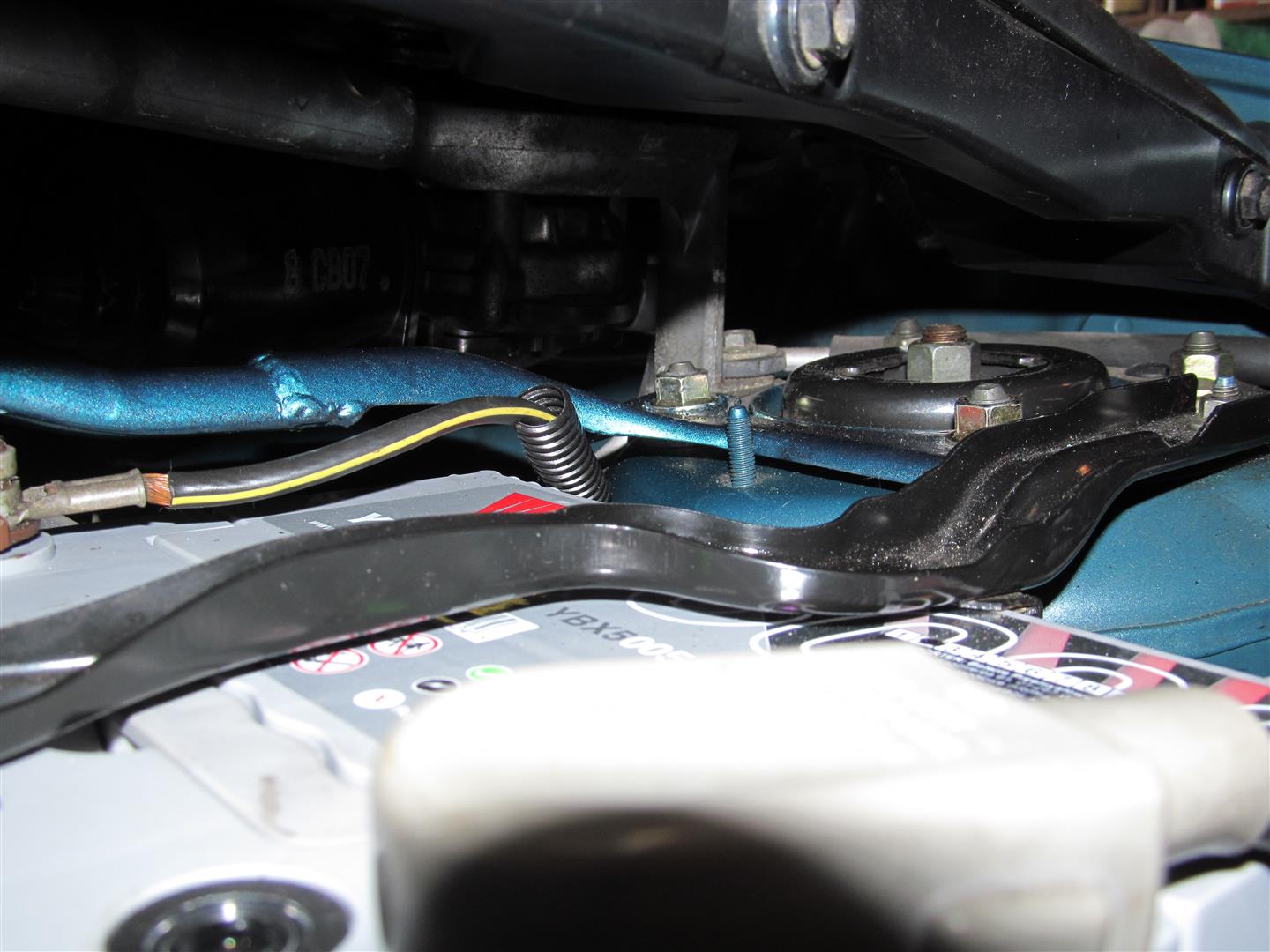

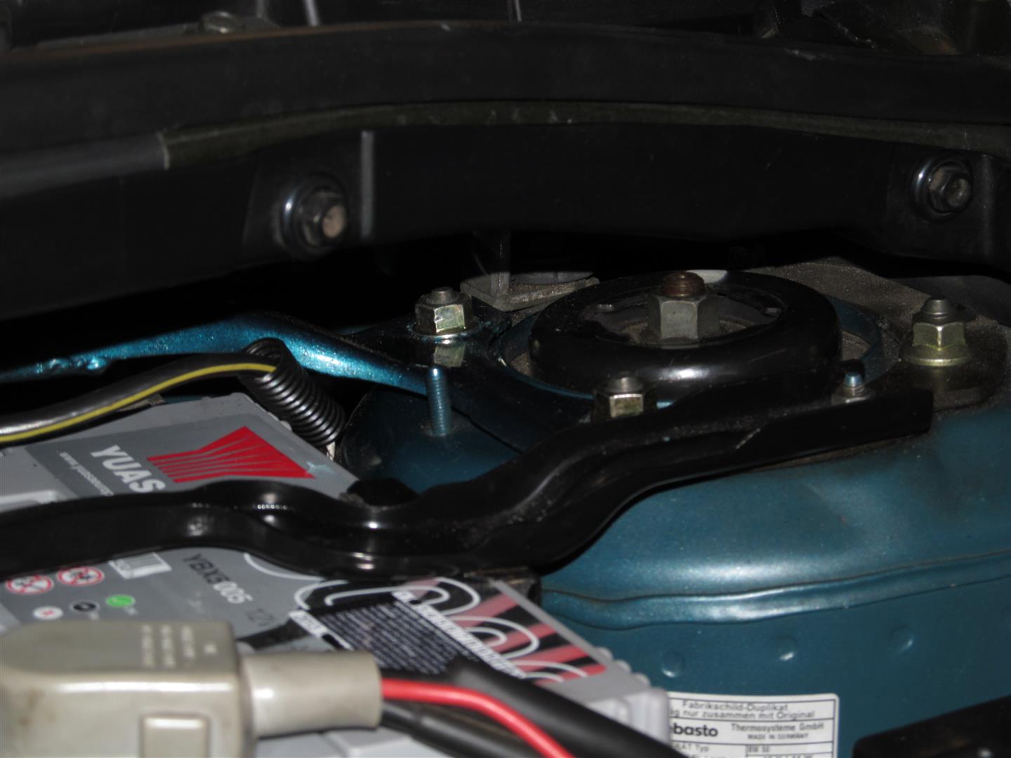

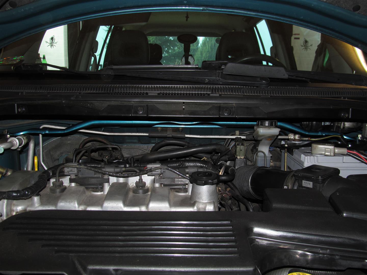

Z góry się nie da, bo musiałbym ją wykręcić, a zdjęć przed montażem nie zrobiłem. Spróbuje znaleźć jakieś zdjęcie w necie i pokażę na tym przykładzie co i jak odciąłem.

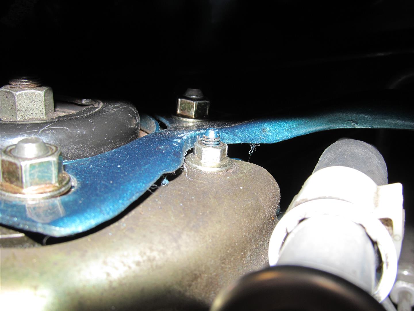

Edit: tak mniej więcej wygląda rozpórka od MX-3 dopasowana do Premacy.
Trzeba było również otwory trochę przerobić, znaczy się zrobiłem tzw. fasolki, ponieważ premacy ma o około 1cm większy rozstaw kielichów.
Prowadzenie poprawiło się dość znacznie, sprawdzałem na rondzie, na którym Premacy zawsze wyjeżdżała przodem, podsterowność była znaczna, obecnie bardziej tył wyjeżdża – czyli coś tam dała rozpórka.

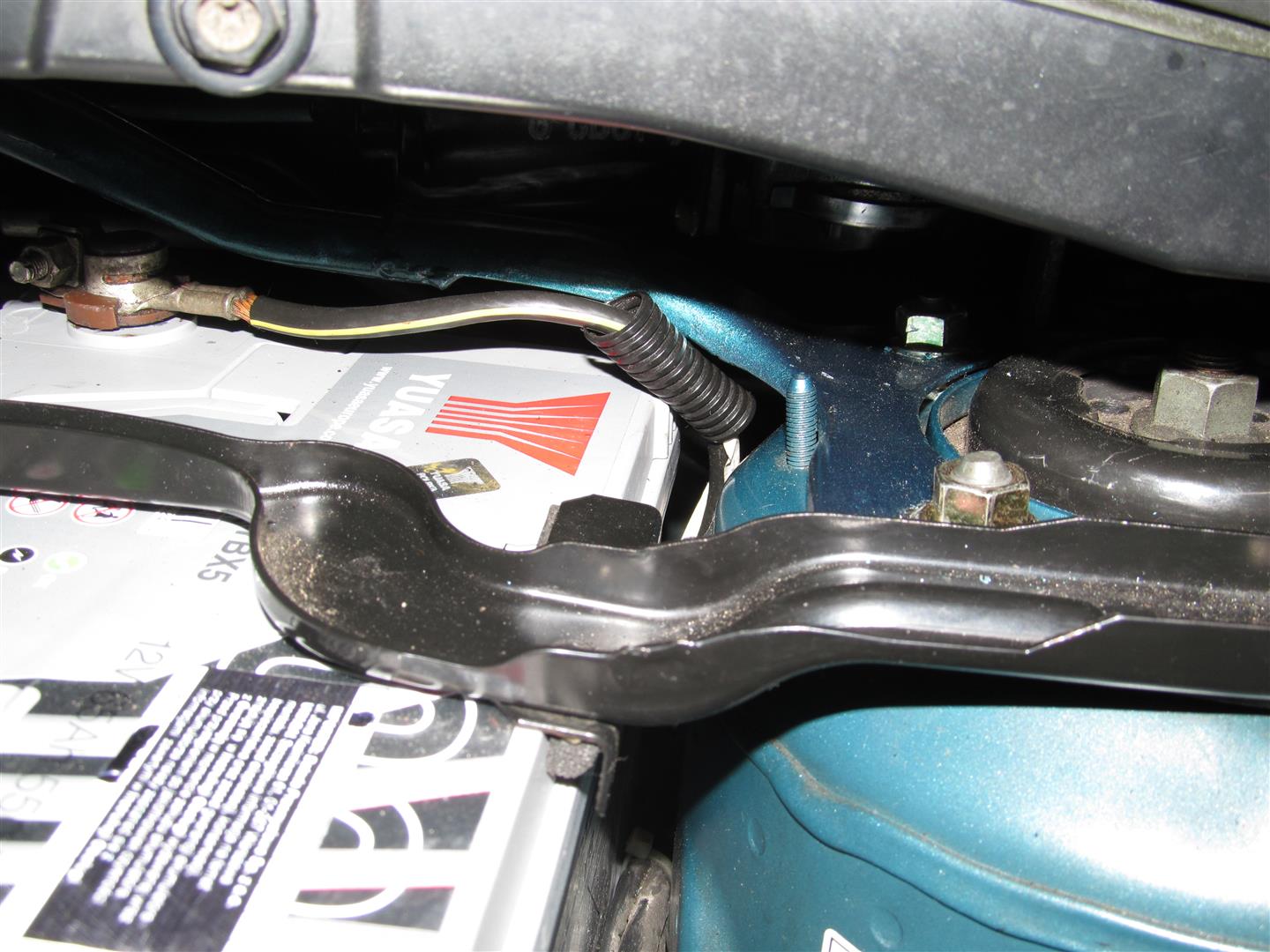

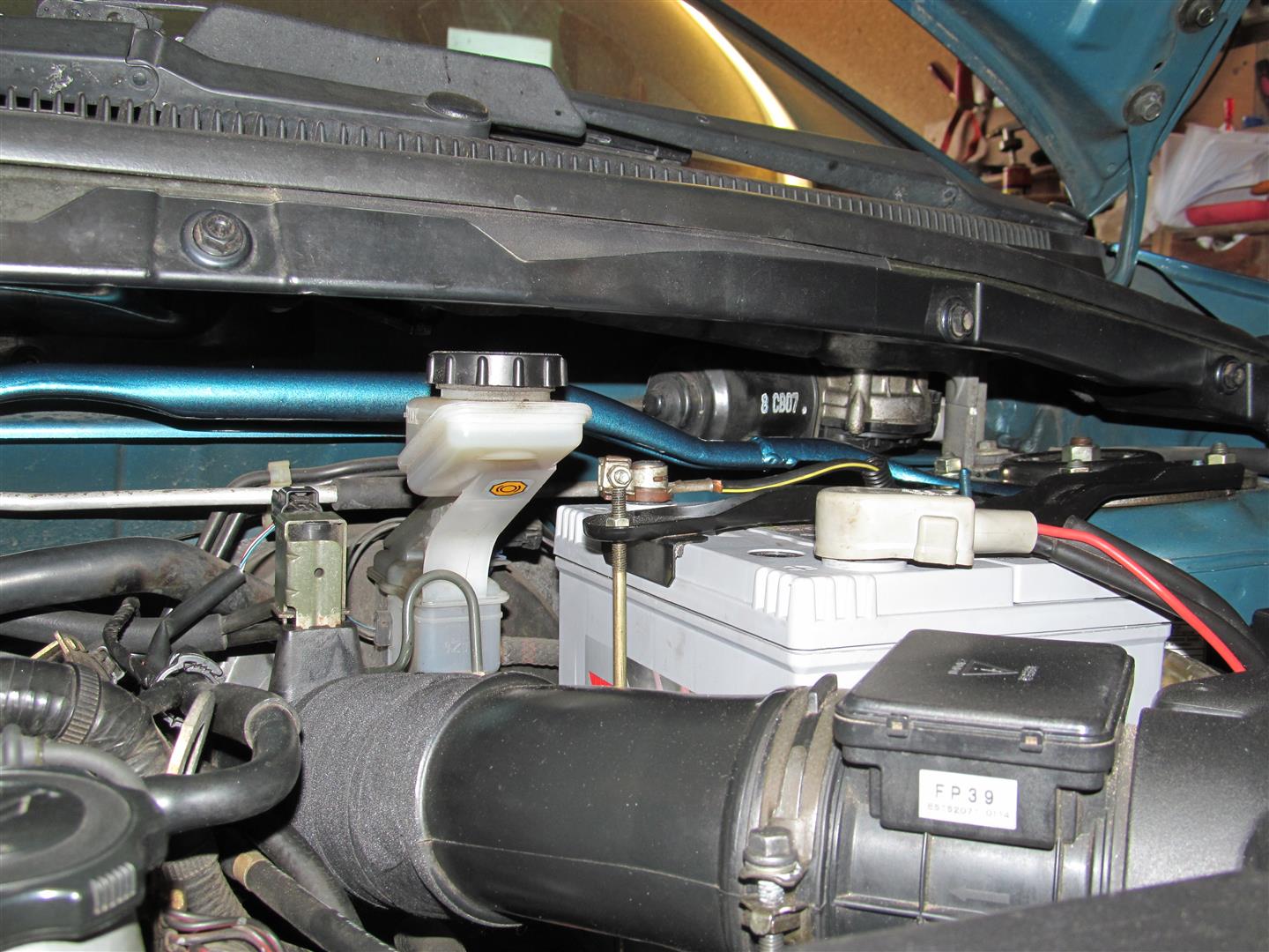

Czyli mam rozumieć, że teraz rozpórka po każdej stronie kielicha jest mocowana tylko do 2 śrub?
Co do samej długości i ukształtowania rozpórki (jej profilu, krzywizny) nic nie musiałeś dodatkowo przerabiać, wystarczyło zrobić tylko to co podałeś i pasuje?
Rozpórka nie przeszkadza w np. czynnościach obsługowych, np. dostęp do bezpieczników, ewentualny demontaż akumulatora itp.?

Tak, jest mocowana do dwóch śrub, podobnie jak w 323F BJ. Trochę ją podginałem, ponieważ byłą bardzo nisko nad klemą od Akumulatora, obecnie jest około 5mm ponad klemą – akumulator można wymontować, po odkręceniu obudowy filtra, czyli w zasadzie nic się nie zmieniło. Pod drugą śrubę (tą w głębi) podłożyłem podkładki, grubości około 5 mm, żeby wyrównać poziom. Wymieniłem śruby na takie które maja gwint od początku, ponieważ oryginały są z niepełnym gwintem, a że doszła rozpórka , to wolałem być pewien mocowania amortyzatorów :)

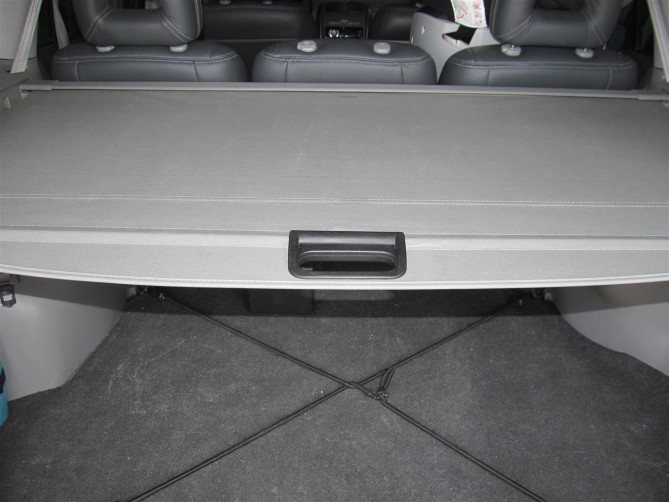

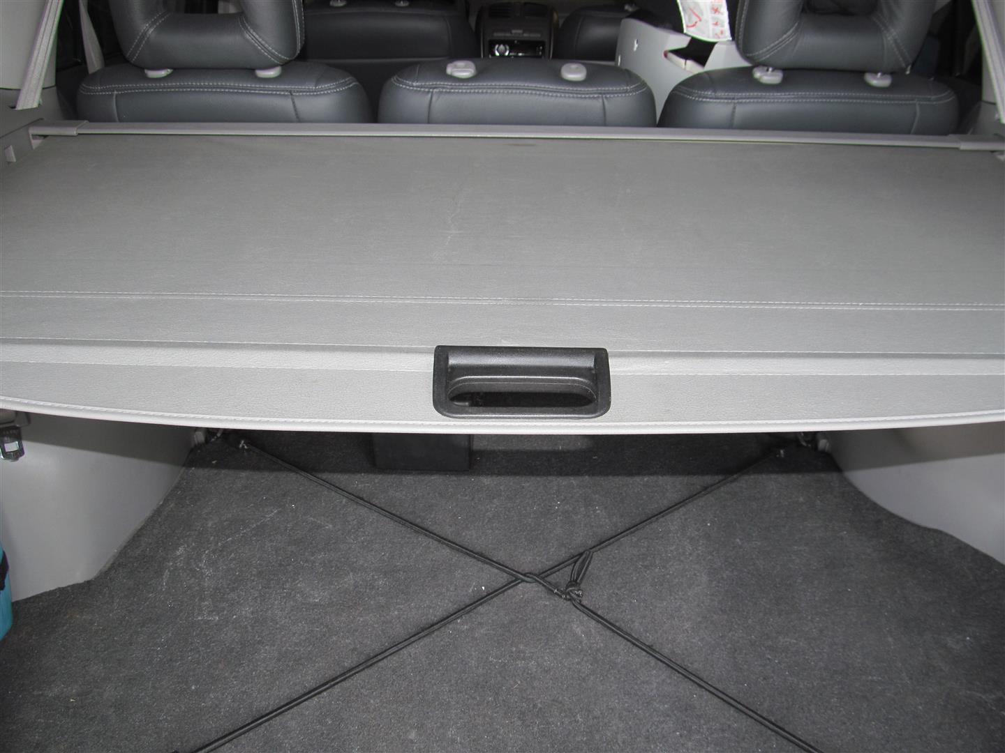

Poprawiłem dzisiaj fabrykę, montując uchwyt do rolety od Opla Omegi – przydatny i użyteczny dodatek.

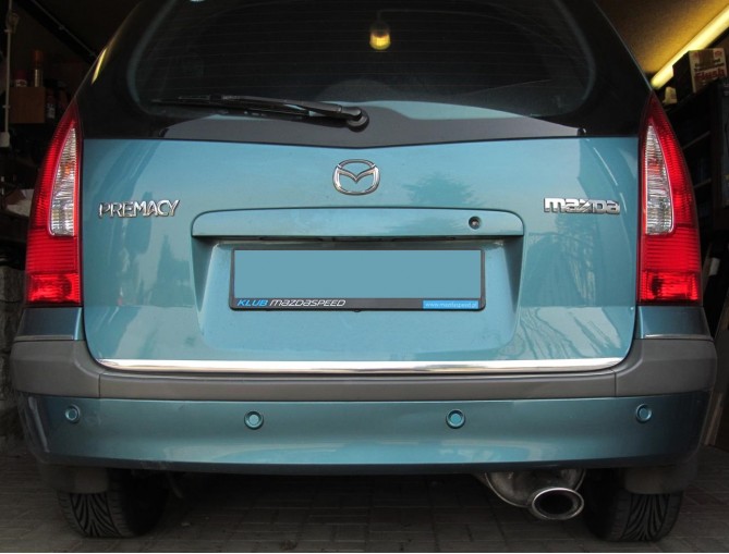

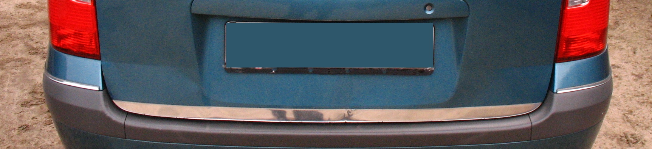

Na klapę bagażnika trafiła listwa chromowana – tak było fabrycznie, ale musiałem listwę zdjąć przy wymianie klapy.
Fabryczna listwa na starej klapie.

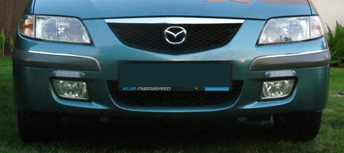

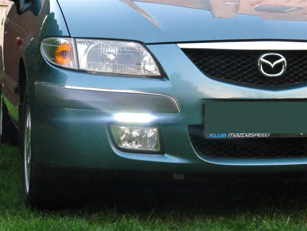

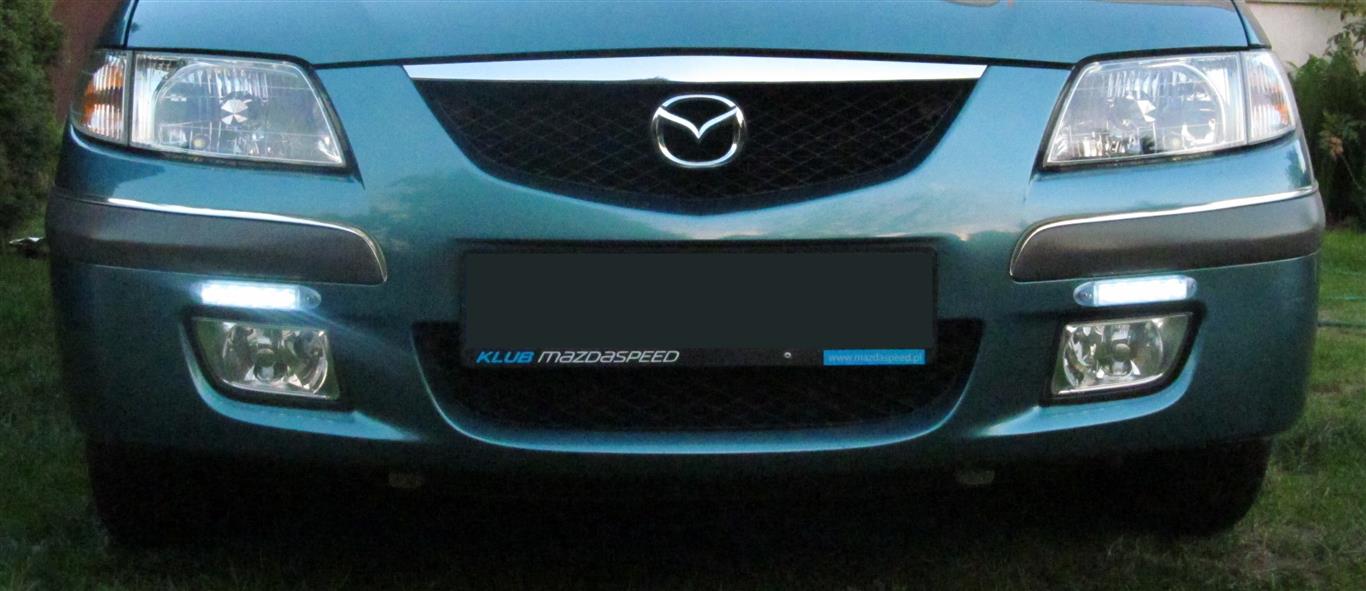

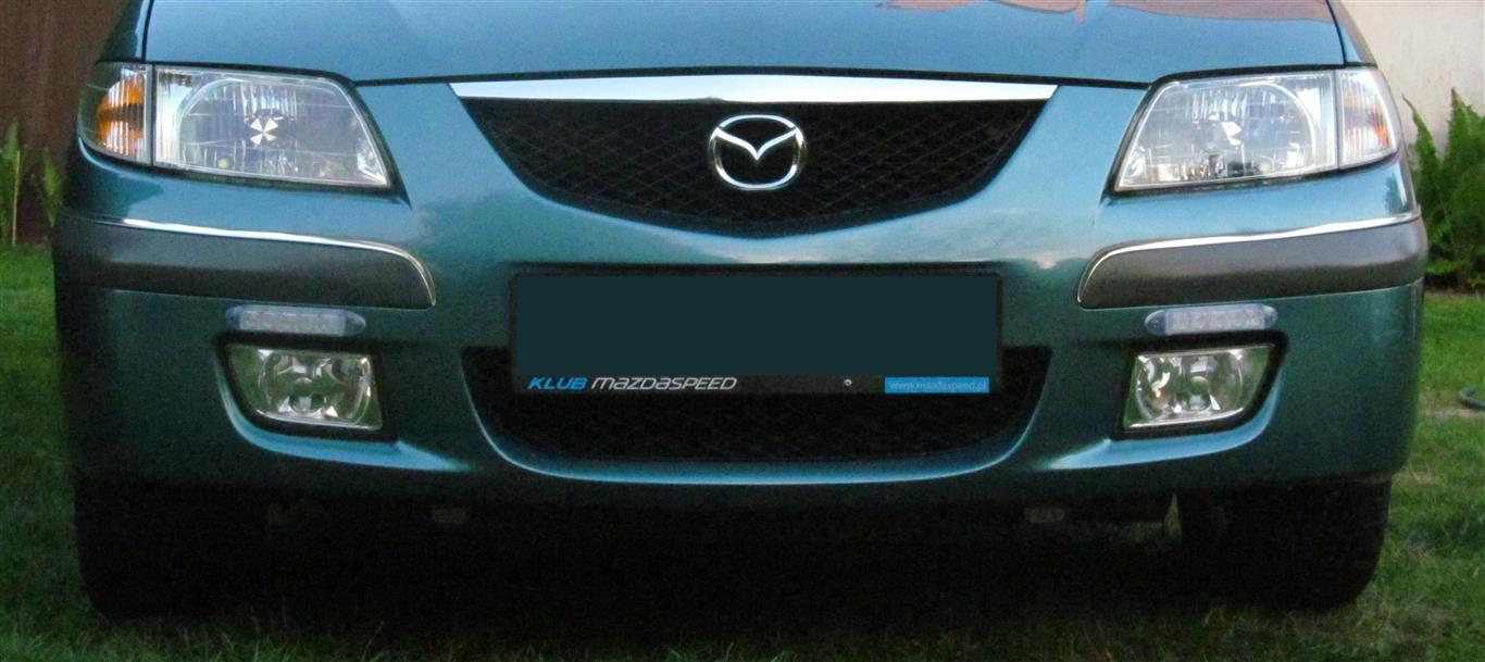

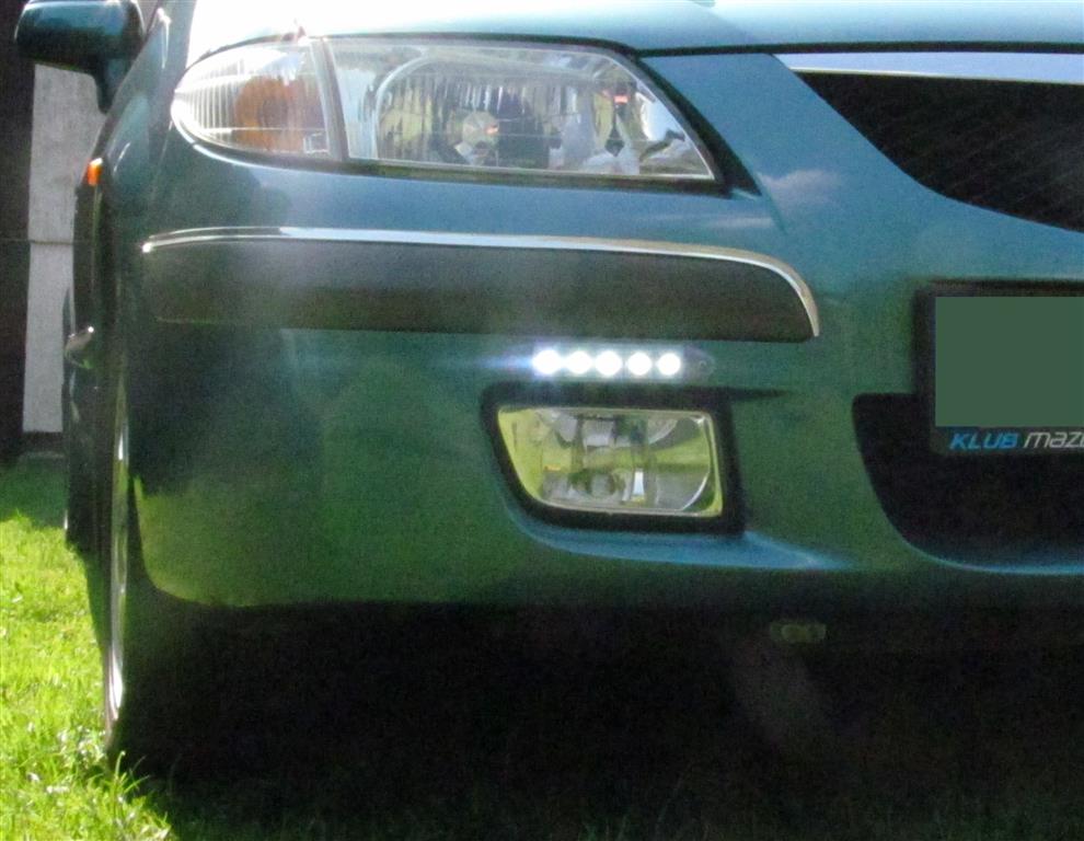

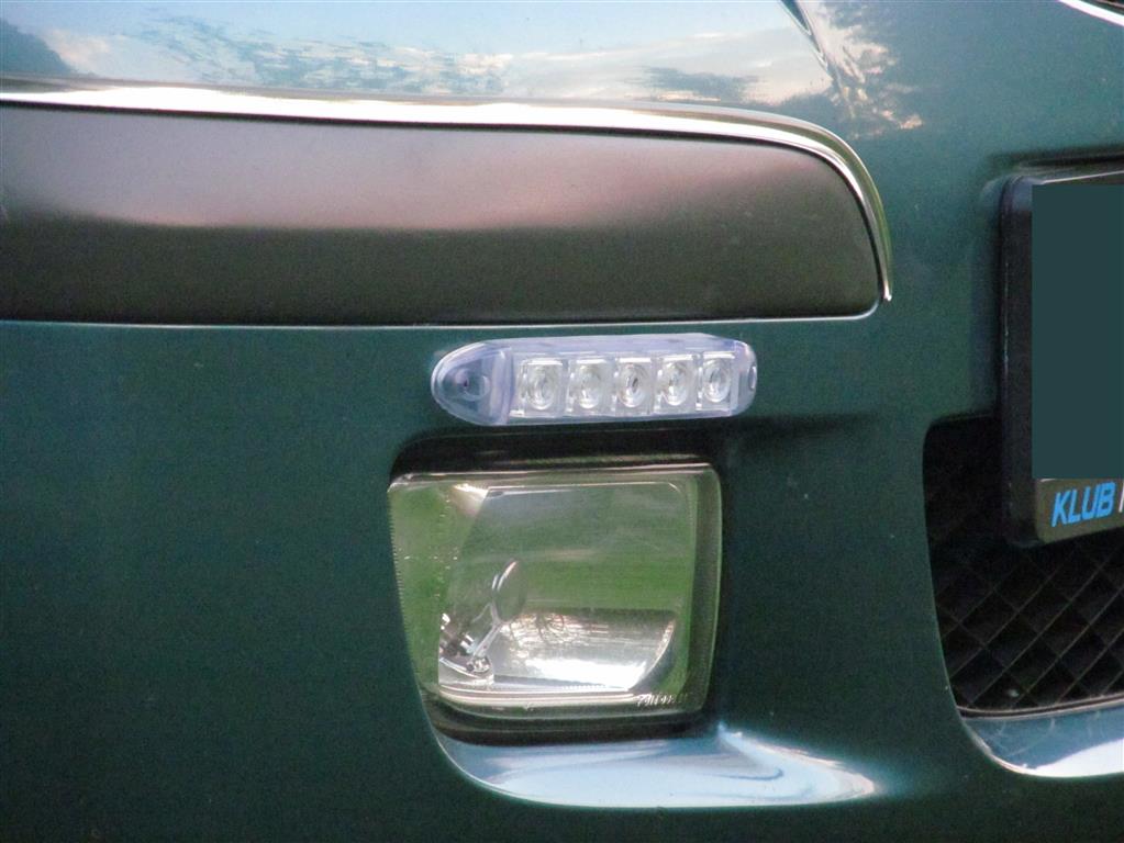

DLR trafiły na zderzak. Długo zastanawiałem się czy warto, a jeśli tak, to jakie i gdzie zamontować. Wybór padł na elastyczne, ponieważ ciężko coś dopasować do kształtu zderzaka – a trafiły w miejsce pomiędzy listwą w zderzaku i halogenami. Nie było łatwo zamontować, bo akurat w tym miejscu znajduje się element pasa przedniego do którego jest przykręcony zderzak.
Plus po kluczyku pociągnąłem z puszki bezpieczników w kabinie, a dokładnie podpiąłem bypass pod bezpiecznik od tylnej wycieraczki. Podobny bypass chciałem podpiąć w skrzynce pod maską, aby mieć impuls włączania świateł postojowych, ale ostatecznie zrezygnowałem, ponieważ obudowa jest za nisko nad bezpiecznikami i nie zamykała się, więc podpiąłem się pod przewód (zielony) od postojówki prawej, w zasadzie przy samej żarówce. Prawej dla tego, bo jest tam więcej miejsca. Plus po zapłonie w kabinie dlatego, bo nie chciałem podpinać się pod przekaźnik w skrzynce pod maską. Trzeba było odkręcić nadkole lewe, ale 20 minut w tą czy tamtą nie robi różnicy. A przewód pociągnąłem poprzez korek obok wiązki przewodów idących z kabiny pod maską. Korek nawierciłem, wsadziłem przewód i uszczelniłem.

mnie się nie podobają takie ledy, wolę rozwiązanie wyglądające bardziej jak oem ale z drugiej strony ciężko było coś tu wykombinować więc ogólnie nie jest źle :) za to kawał roboty wykonałeś :)

manwe napisał(a):wolę rozwiązanie wyglądające bardziej jak oem...
ja też, ale w tym przypadku jest tylko jedno wyjście – wywalenie halogenów i wstawienie zaślepek z wmontowanymi lampami dziennymi. Niestety wywalenie halogenów nie wchodziło w grę, bo zdarza mi się ich używać.
No i jest jak jest ;P
