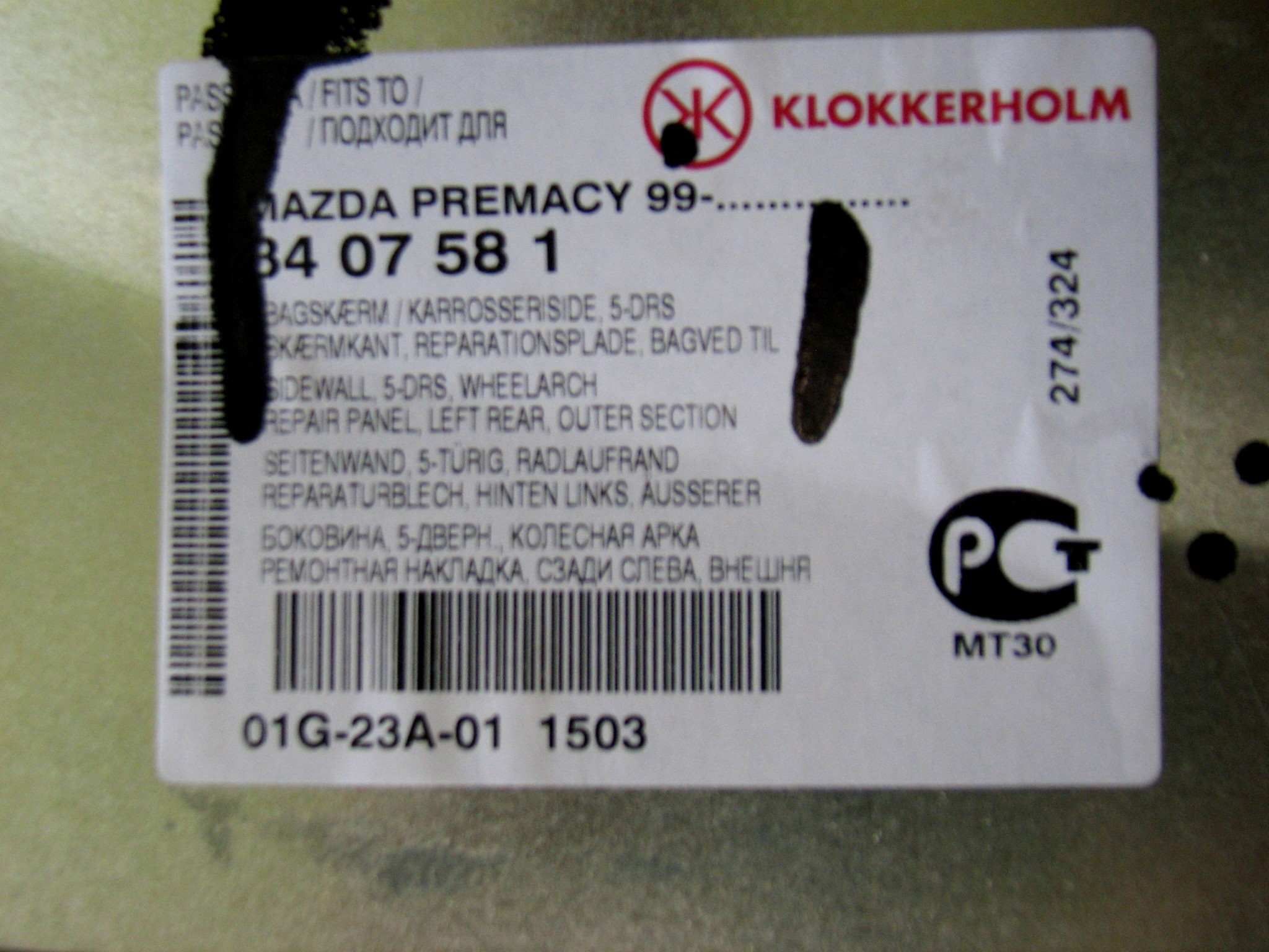

Póki co chcę się zająć pogarszającym się stanem lewego tylnego błotnika, na szczęście reszta blacharki jest w dobrym stanie, a prawy błotnik był robiony jeszcze w Niemczech. Poniżej kilka fotek ukazujących w jakim jest stanie:
Blacharz stwierdził, że robienie zaprawek nie ma sensu, bo po zimie wyjdzie to samo a nawet będzie gorzej (wiadomo – mazda), dlatego jedynym sensownym wyjściem jest wstawienie tzw. reperaturki. Taką też zakupiłem, pochodzi z Danii a dokładnie z Klokkerholmu, jest w ocynku i wygląda solidnie.
Fotki zaraz po zakupie:
Aktualnie ja kuruję się po operacji w szpitalu, a premka ma kurację odmładzającą u blacharza-lakiernika.
Efekt końcowy na pewno pokażę jak tylko w miarę dojdę do siebie a mazda wróci do mnie...

Premka po tygodniowym SPA wróciła od blacharza-lakiernika (magika <czarodziej> )
Ogólnie wyszło spoko, śladu nie ma po wstawce, od wewnątrz też wszystko zostało dobrze zabezpieczone antykorozyjnie, a lakier udało się dobrze dobrać <spoko>
Kilka fotek samego błotnika po powrocie z warsztatu:

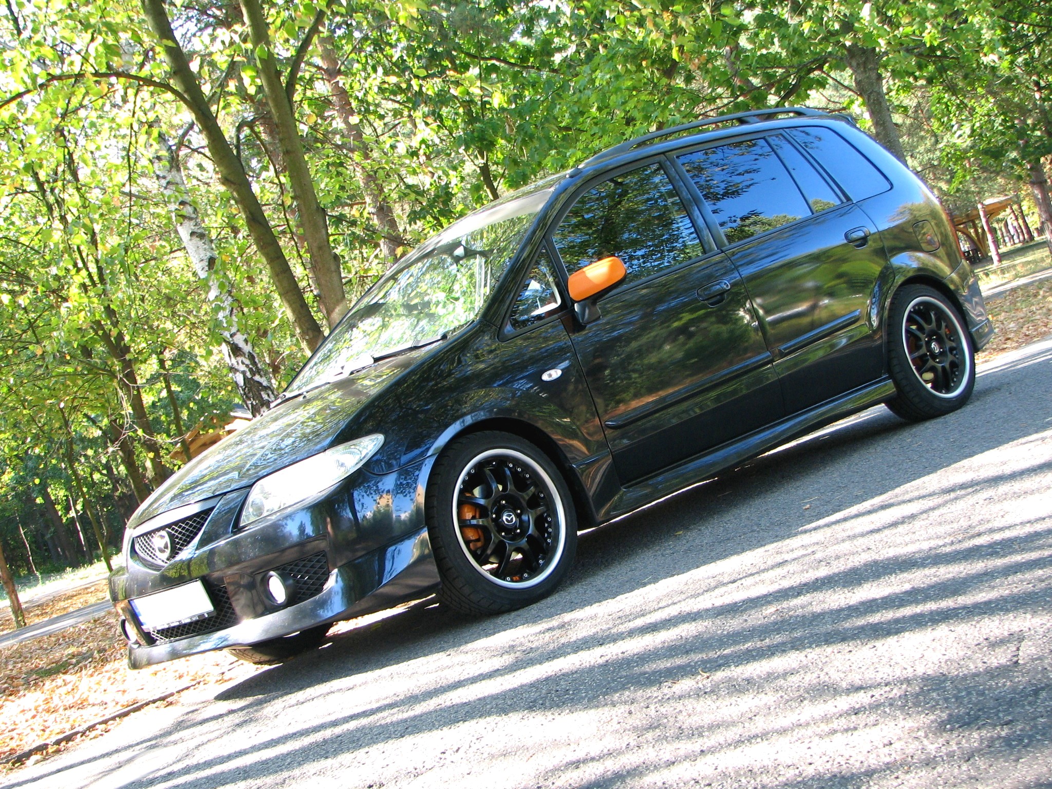

Postprzez Jey » 2 wrz 2015, 12:07
Mazda wróciła z wakacyjnych wojaży i nawet dała radę:
– pod Zakopane i z powrotem wraz z jazdą na miejscu w sumie około 700 km;
– następnie nad morze do Gdyni i po tygodniu powrót, wraz z jazdą na miejscu wyszło coś koło 1400 km
W sumie daje 2100 km jazdy głównie trasą (3/4) reszta (1/4) miasto, i na kompie spalanie średnie (Pb oczywiście) spadało nawet do 6,7 l, co wg. mnie jak na ten silnik i obciążony samochód jest naprawdę niezłym wynikiem. Tym bardziej, że jazdy emeryckiej raczej nie stosuję a raczej wręcz przeciwnie, jak tylko warunki pozwalają mknę do przodu <diabełek>
A teraz z innej beczki <piwo>

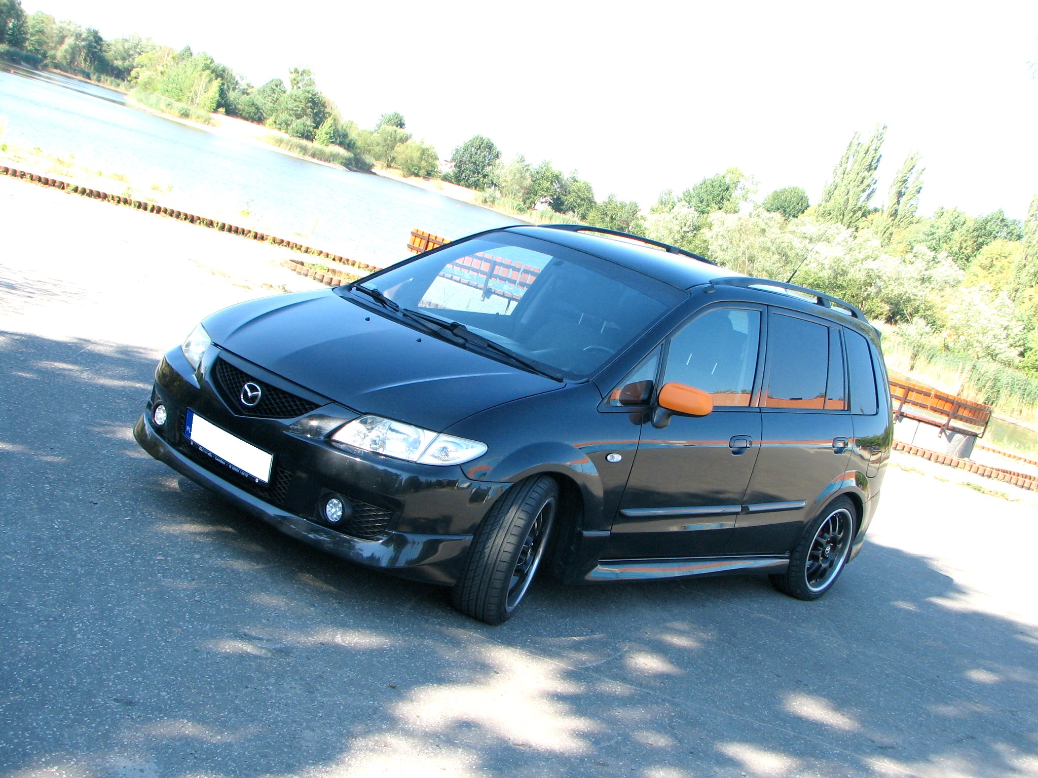

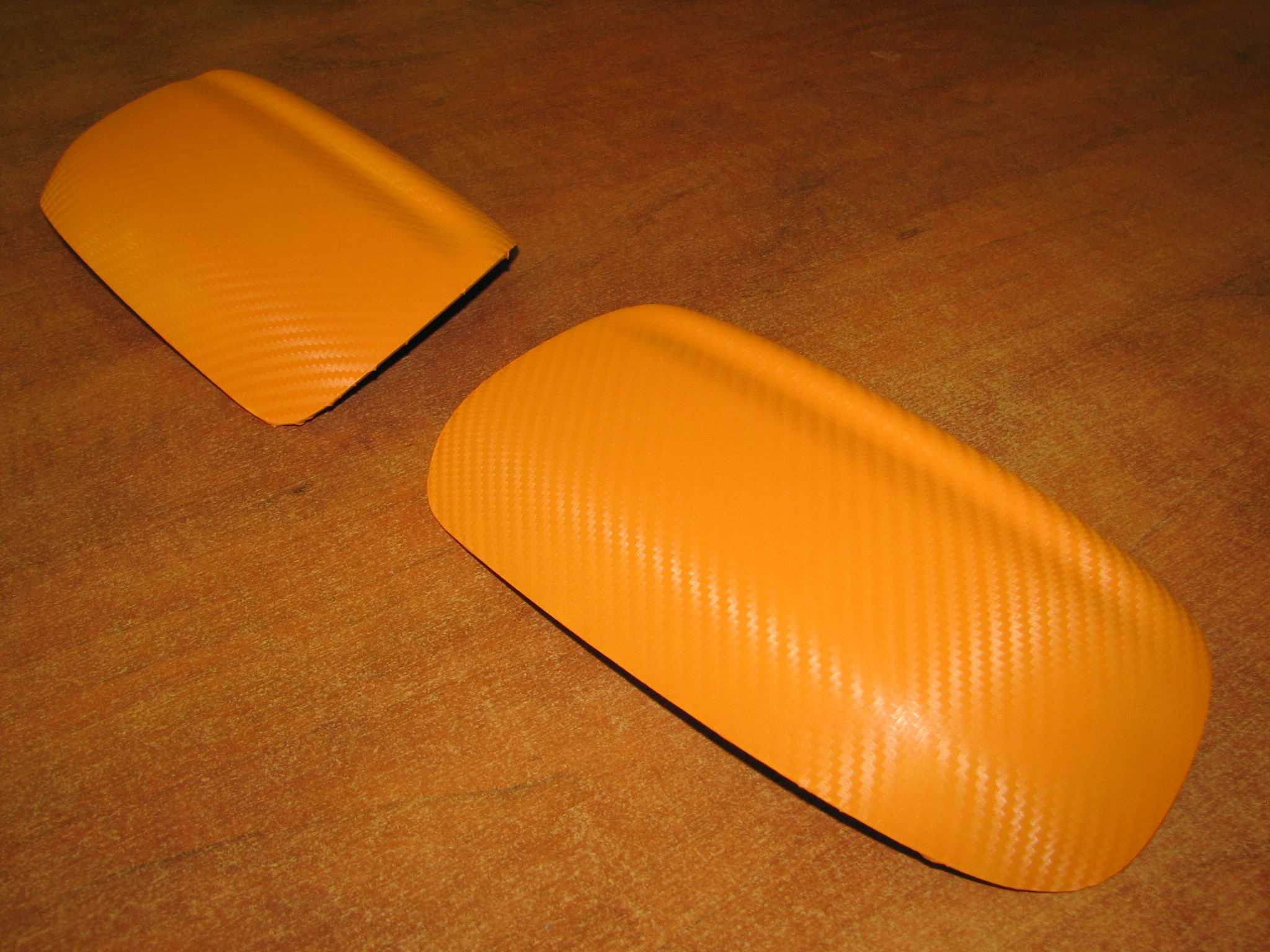

Jak we wcześniejszym poście napisałem, tak też robię, kolor orange pojawił się na razie na nakładkach/obudowach lusterek zewnętrznych.
W planach miałem już dawno to zrobić, ale jak zawsze czasu brakowało. W końcu znalazłem chwilę, a właściwie dwa popołudnia i po zdemontowaniu kolejno nakładek z lusterek (trochę trzeba było pokombinować bo trzymają się na 4 zatrzaskach, a tylko do 2 jest dobry dostęp) w pokojowych warunkach okleiłem je folią o strukturze carbonu w kolorze pomarańczowym. Łatwo nie było głównie ze względu na kształt-obłości nakładek, ale powoli z pomocą leciwej już suszarki dałem radę.
Poniżej fotki zdemontowanych nakładek lusterek już po oklejeniu:
A tu już założone na Premacy (tradycyjnie wyszła z tego mała sesyjka :) )
Źle to chyba nie wygląda, chodziło mi o wstawienie więcej kontrastowych barw, co by tak nudno "czarno" nie było, a kolor pomarańczowy z czernią bardzo dobrze kontrastuje. Po za tym, w tym samym kolorze są już zaciski hamulcowe i może coś jeszcze z czasem przybędzie...się zobaczy <oczko>

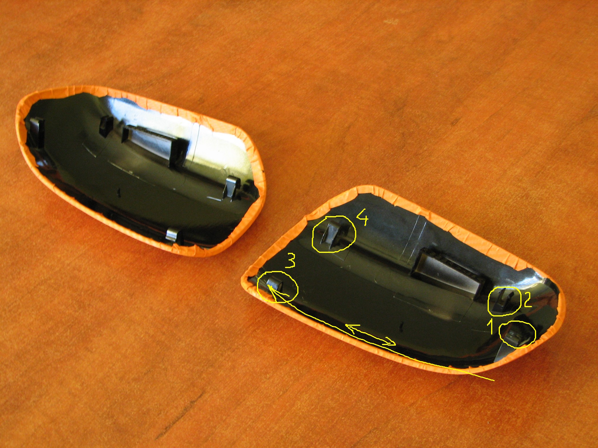

Oklejać relingi folią? Dzięki, ale to nie dla mnie, już po lusterkach mam dość. Relingi mają zbyt dużo zawijasów-kształtów skomplikowanych, a praktycznie brak powierzchni gładkich, które najprościej się okleja. Po za tym wątpię aby to się kupy trzymało, a opcjonalnie przy mocowaniu poprzeczek pewnie bym coś popsuł, porysował.
Pisząc "tipa na obudowy" zakładam, że masz na myśli krótki manual demontażu nakładek lusterek. Ja zdemontowałem je swoim sposobem bez zabawy w demontaż wkładów. Faktycznie na początku trochę mnie to kosztowało kombinacji, bo nie wiedziałem jak się do tego dobrać aby nic nie uszkodzić, ale w końcu się udało – zabieg wykonałem bezboleśnie, tzn. żaden zatrzask nie został urwany :)
Zatem krótko sprawa wygląda tak:
Nakładka trzyma się do obudowy lustra na czterech zatrzaskach dwa są bliżej strony zewnętrznej i do nich jest powiedzmy dobry dostęp, dwa kolejne są schowane wewnątrz i przy nich jest więcej kombinacji. W celu lepszego zobrazowania kolejności demontażu niżej zapodaję fotkę jak ja to zrobiłem:
1. Odchylasz maksymalnie wkład do wewnętrznej strony auta, tak aby był najlepszy dostęp do przestrzeni pomiędzy obudową a wkładem.
2. Tam widoczne będą dwa zatrzaski nr. 1 i 2. Oba łatwo puszczają gdy potratuje się je płaskim małym wkrętakiem. Nakładka puszcza do połowy, ale nadal nie mamy dostępu do dwóch głębiej schowanych zatrzasków.
3. Mój patent na zatrzask nr 3 to wyprofilowana lekko szprycha rowerowa ze spiłowanym na płask końcem. Tym oto "narzędziem" ruchami posuwisto zwrotnymi próbujemy uwolnić zatrzask nr 3 (tak jak zaznaczyłem na fotce), jednocześnie lekko szarpiąc nakładkę do siebie. Przy pierwszym lusterku zeszło z tym parę minut, drugie to była chwila (praktyka czyni mistrza hehe :D ).
4. Aby uwolnić zatrzask nr 4 wystarczy już tylko lekko z czuciem szarpnąć nakładkę i powinien wyjść.
Tak oto mamy nakładkę w rękach <spoko> Wspomnę tylko, że wszystkie wyżej opisane czynności wykonujemy z wyczuciem, nie na siłę, bo wtedy operacja może się nie udać (czyt. zatrzaski z racji wieku są kruche i mogą popękać).
