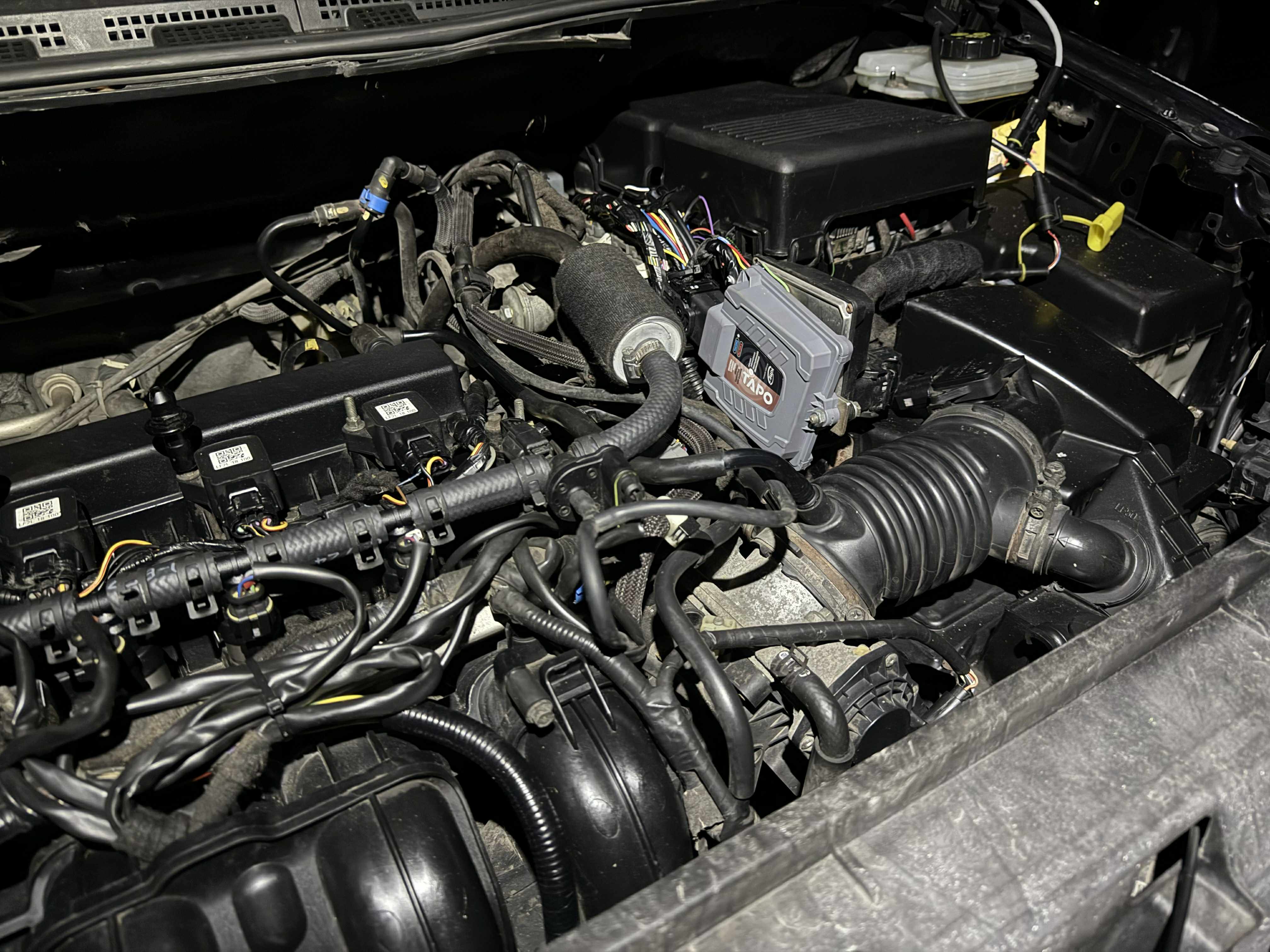

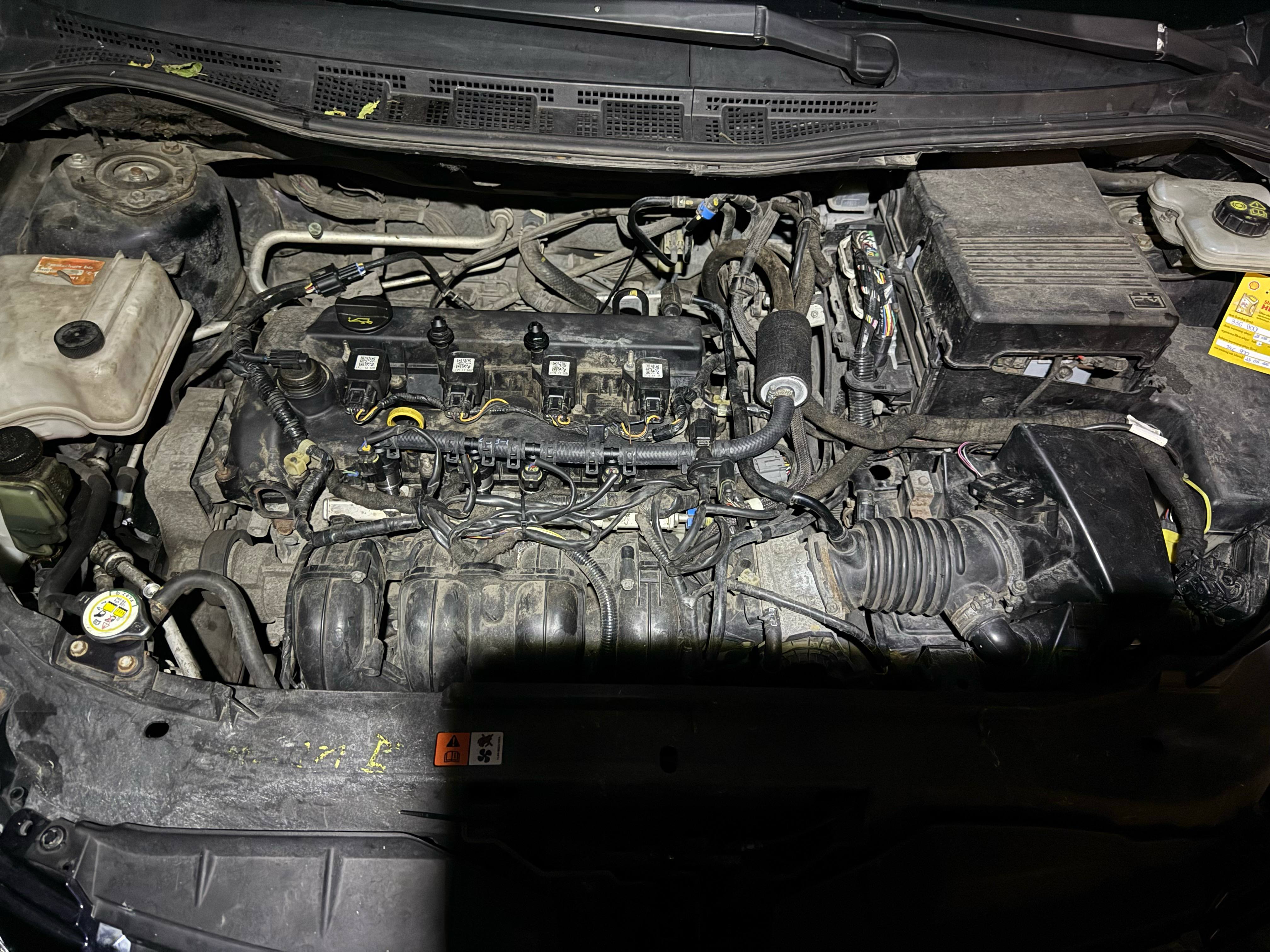

Pierwsza modernizacja lpg: wymiana wtryskiwaczy na KME FENIX, montaż pojedynczy. Filtr włókno KME. Bliżej weekendu wariator i na chwilę obecną niech sobie tak jeździ.

Co do wtryskiwaczy gazowych: to również zależy do czego – do takich samochodu bez większego znaczenia. W szczególności, że elektronika nie jest KME tylko stag więc te wtryski i tak nie będą pracować pełnym potencjałem. Ogólnie fenixy blue to są tak mniej więcej jak barracuda superB 130 ( z tym, że ciut wydajniesze).

Jak pisałem – przyszedł ten dzień gdzie dołożyłem wariator zapłonu. Jaki cel: poprawa spalania a co za tym idzie może wyjść nieco niższe spalanie i większa moc. Wstępnie testy wykazują, że samochód działa a to jest dobrze. dodatkowo może nawet jest żwawszy – w szczególności przy wyższych obrotach. Będę to mierzyć ale najpierw trzeba obadać temat cofek zapłonów w forscanie tak by dobrać konkretną wartość stopnia by nie przedobrzyć. To taki trochę bieda tuning bo za cenę jakieś wkładki kajen można uszczknąć sobie coś mocy i obniżyć spalania bez później czyszczenia, smarowania, pajacowania z tymi tuningowymi wkładkami. Dorobiłem też uchwyt gdzie jest zamontowany tapo i qbox. Troche to teraz usztywnione wszystko.

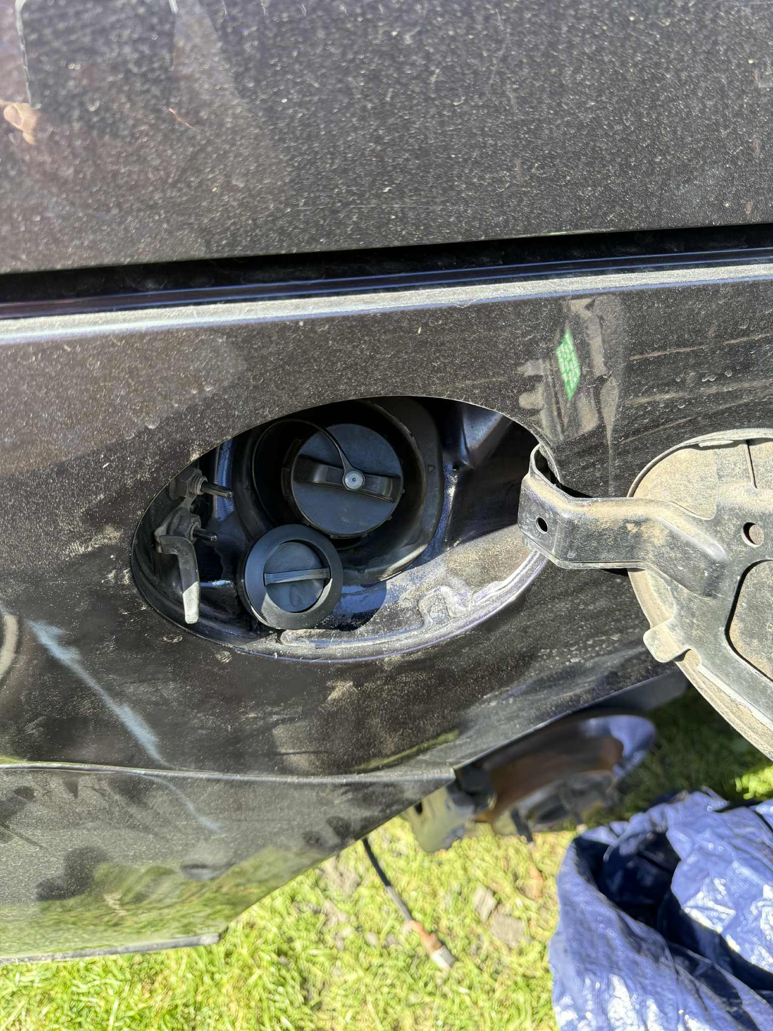

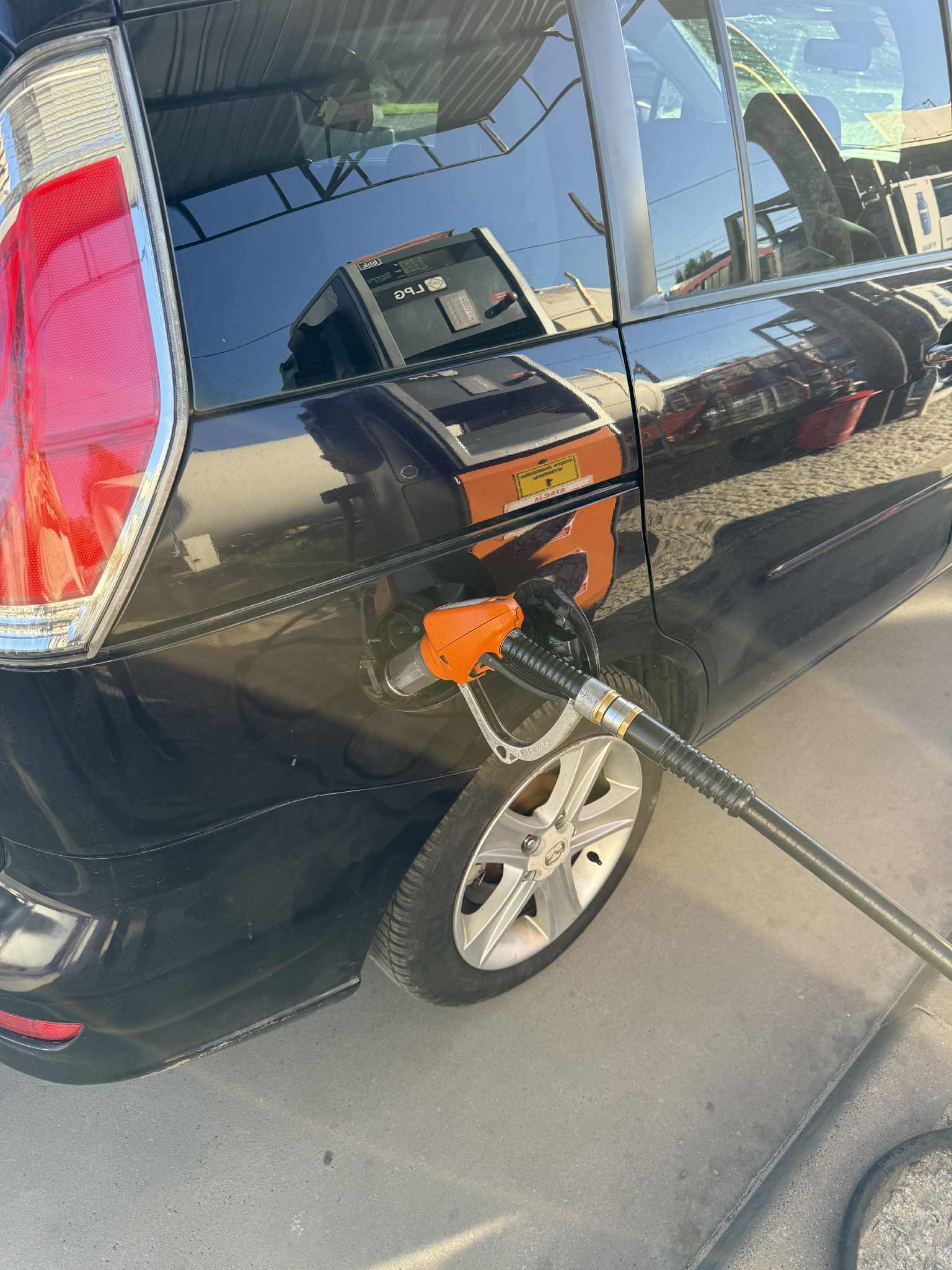

Wziąłem się za wymianę wlewu LPG na pełny ( był długi adapter). Trochę było zabawy ale się udało. Skoro da się tam zmieścić pełny wlew to wolę taki

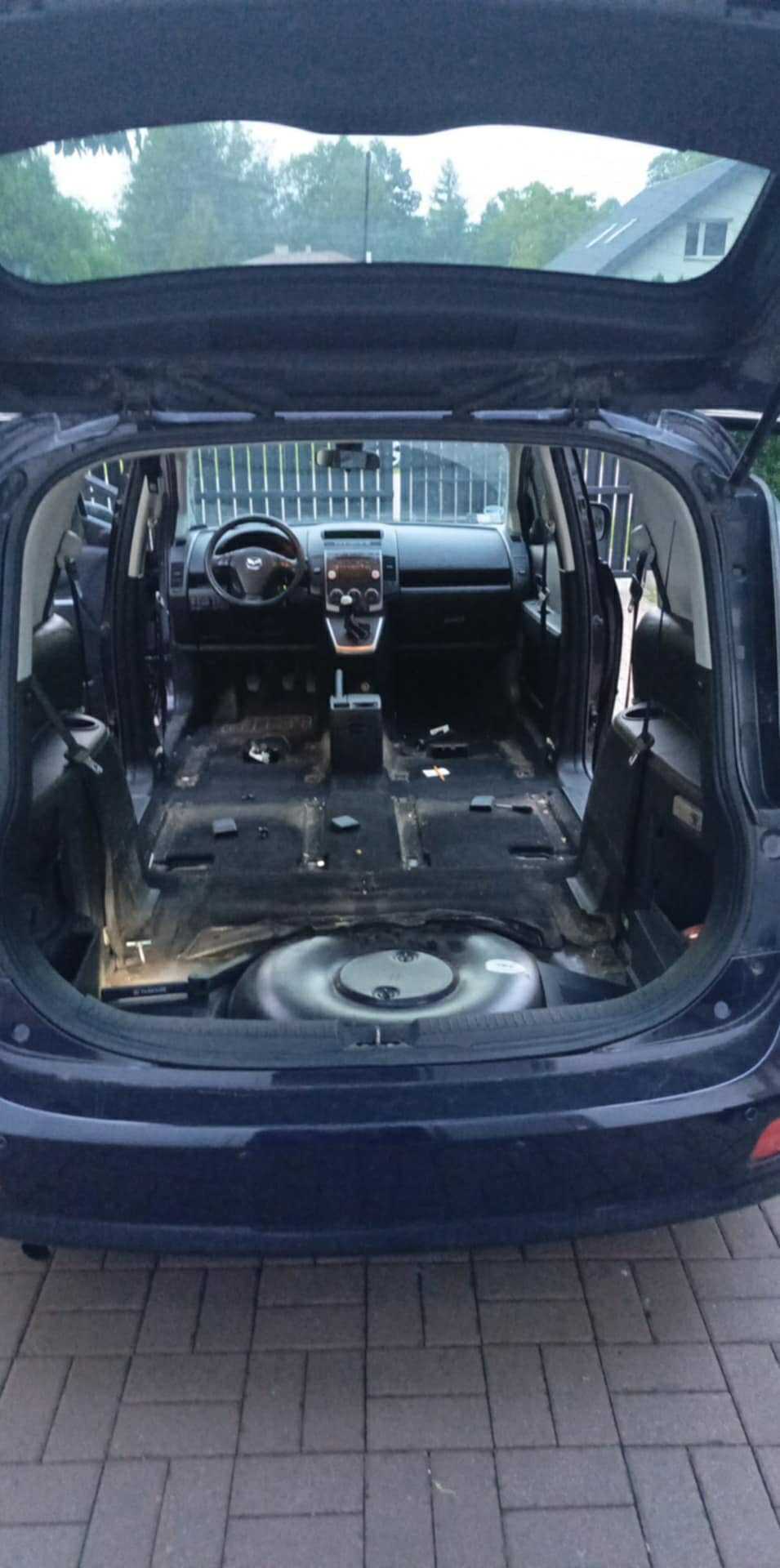

Dodatkowo wyciągnąłem wielozawór i podgiąłem pływak, poprawiłem rurkę ssącą by była skierowana w dół a nie do przodu. Jakie zalety? zaczęło wchodzić 38l do butli z 33 jakie były wczesniej. Wady? nie odbija. Możliwe, że się za to jeszcze raz zabiorę by spróbować doprowadzić z powrotem do odbijania – zobaczymy.

co 300km na stacji – dla mnie byłoby zbyt często, dla kogoś kto mniej jeździ to np raz w tygodniu albo 3x w miesiącu..
Może być..
Butla na zdjęciu wygląda na pojemniejszą – ja bym podniósł podłogę, żeby butla mieściła choć 45litrów, chyba,że Ci na 3 rzędzie siedzeń zależy.
Wlew fajny, ja tak jeżdżę już 6 rok i tankuję benę do pełna raz w roku, żeby nie wykręcać wkrętki lpg (bo po co)..
Mimo wszystko wydaje mi się, że dużo Ci pali – nawet w mieście..
