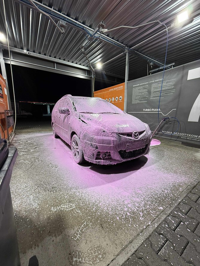

Oddałem wóz do prania i mycia. Zobaczymy jaki efekt finalny będzie.

Co do prania – efekt bardzo dobry. Zaktualizowałem zdjęcia w pierwszym poście. Mogę polecić jak najbardziej firmę Call&clean.

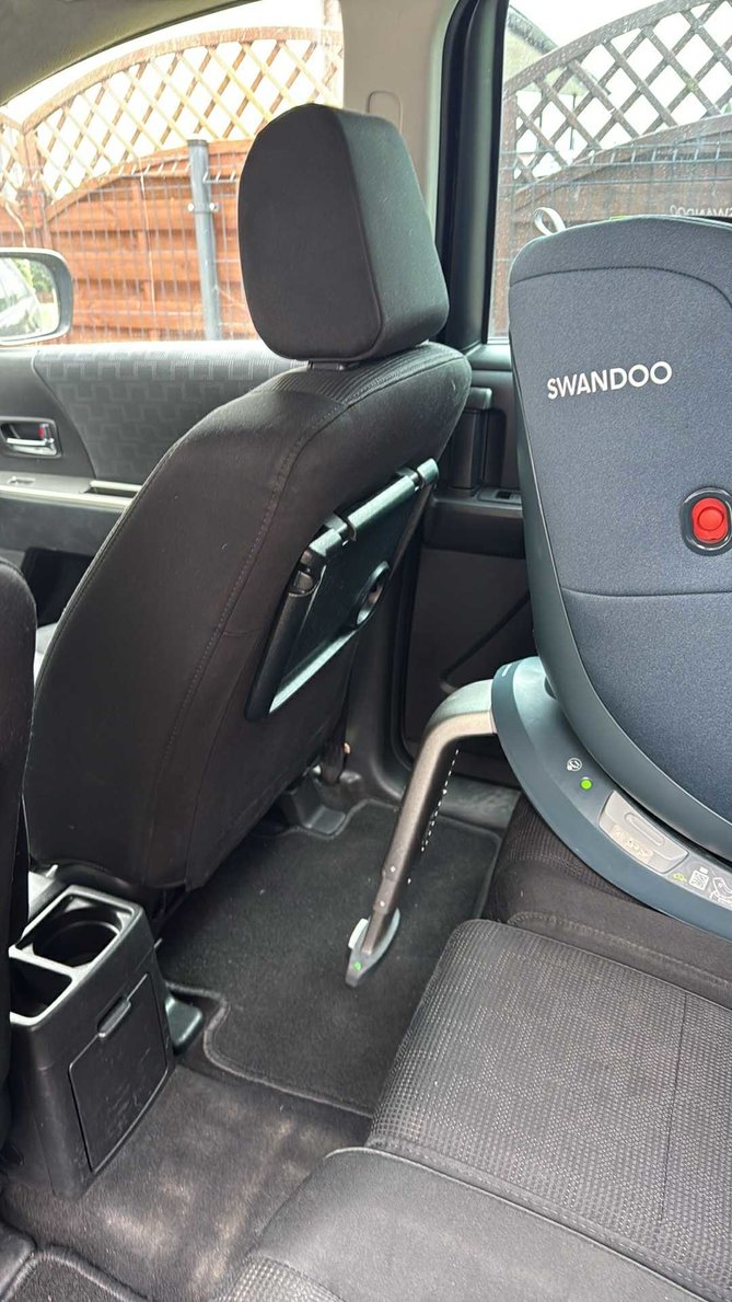

Kolejnymi pierdołami ale warto by były na miejscu to: dekielki alusów – używ ori kupiłem. Z daleka wyglądają git. Kolejna pierdoła to naprawa mechanizmu składania półki za fotelem pasażera. Ta co była miała uszkodzone mocowanie co objawiało się dyndaniem przód tył podczas przyspieszania i hamowania. stukało to o fotelik. Kupiłem półkę. Okazało się, że niewiele lepsza bo już miała luz i do tego była niebieska ( w sensie prawie czarny plastik o odcieniu niebieskim). Zatem z dwóch zrobiłem jedną. Z mojej ori zostawiłem półkę. z tamtej przełożyłem mocowanie które przykręca się do fotela. Efekt: jak z fabryki.
