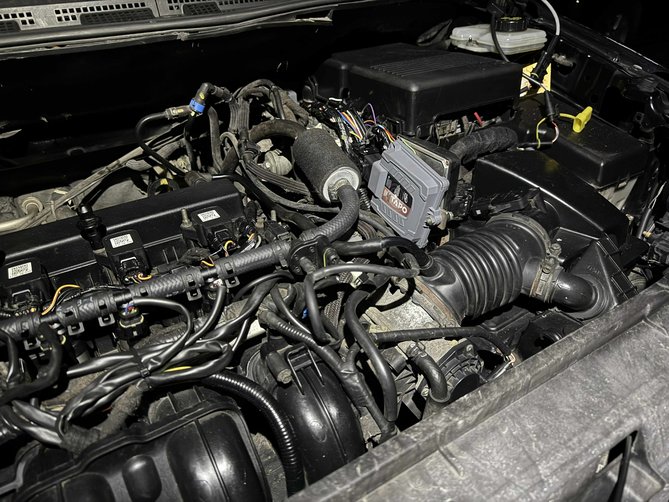

Instalacja komplet stag. Będę ją również odszczurzać bo takiej nie zostawię na chamskiej listwie. Na pewno też włożę wariator zapłonu.

Instalacja gazowa – na weekend myślę zabrać się i za nią. Wymiana wtrysków, poprawa fazy lotnej. Dołożenie wariatora zapłonu. Zobaczymy jak to będzie pracować. Stagowski sterownik narazie raczej zostanie tylko go przymocuję bo leży sobie na puszce filtra powietrza. Fajnie, że pod forscanem jest to ten nowszy typ sterownika benzynowego i mamy sporo parametrów, szybkie odświeżanie.

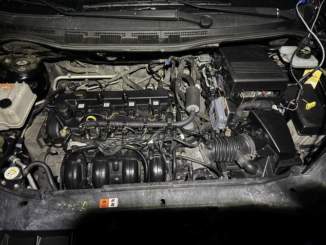

Pierwsza modernizacja lpg: wymiana wtryskiwaczy na KME FENIX, montaż pojedynczy. Filtr włókno KME. Bliżej weekendu wariator i na chwilę obecną niech sobie tak jeździ.

Jak plasują się fenix versus Barakuda?

Co do wtryskiwaczy gazowych: to również zależy do czego – do takich samochodu bez większego znaczenia. W szczególności, że elektronika nie jest KME tylko stag więc te wtryski i tak nie będą pracować pełnym potencjałem. Ogólnie fenixy blue to są tak mniej więcej jak barracuda superB 130 ( z tym, że ciut wydajniesze).

Jak pisałem – przyszedł ten dzień gdzie dołożyłem wariator zapłonu. Jaki cel: poprawa spalania a co za tym idzie może wyjść nieco niższe spalanie i większa moc. Wstępnie testy wykazują, że samochód działa a to jest dobrze. dodatkowo może nawet jest żwawszy – w szczególności przy wyższych obrotach. Będę to mierzyć ale najpierw trzeba obadać temat cofek zapłonów w forscanie tak by dobrać konkretną wartość stopnia by nie przedobrzyć. To taki trochę bieda tuning bo za cenę jakieś wkładki kajen można uszczknąć sobie coś mocy i obniżyć spalania bez później czyszczenia, smarowania, pajacowania z tymi tuningowymi wkładkami. Dorobiłem też uchwyt gdzie jest zamontowany tapo i qbox. Troche to teraz usztywnione wszystko.
