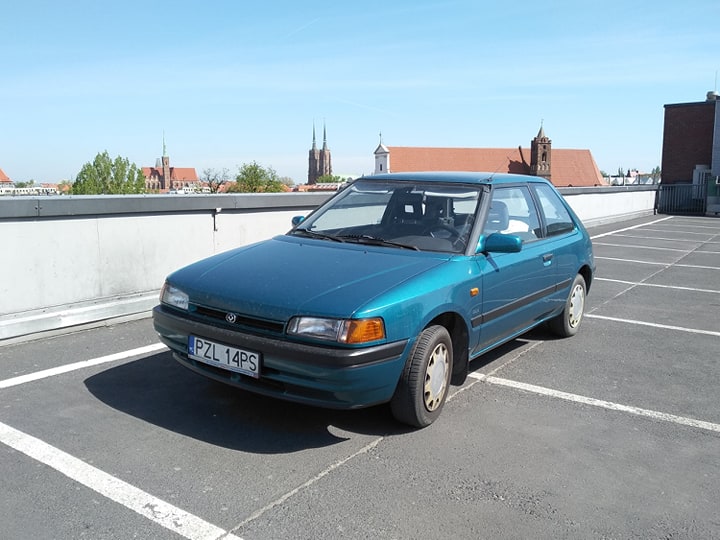

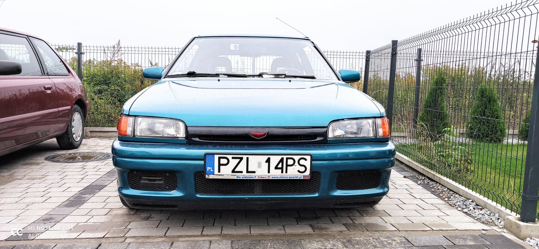

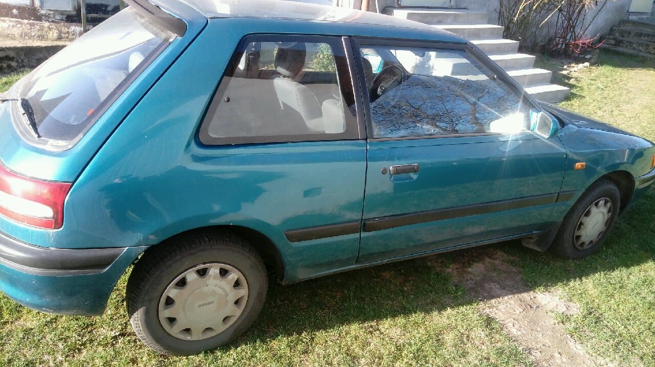

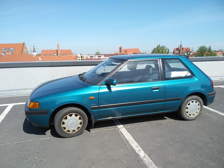

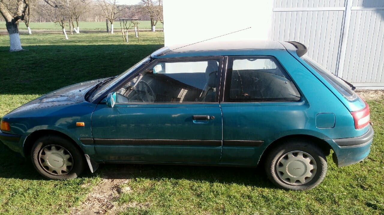

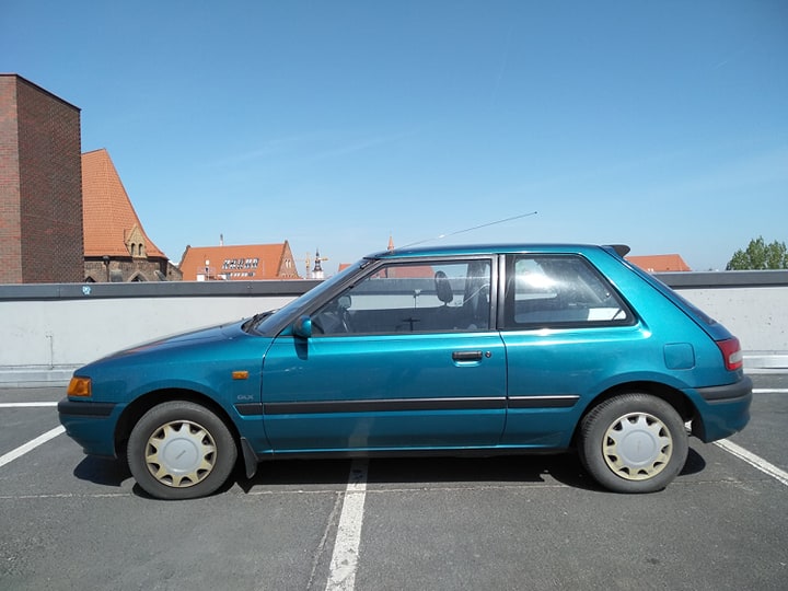

Znalazło się takie ogłoszenie słabe zdjęcia nic nie widać auto w szopie , słońce ale pisze właściciel że ma je od 10 lat i trzyma w stodole. Poprosiłem o więcej zdjęć i decyzja jedziemy zobaczyć.
Trasa 4 godziny w 1 stronę i na miejscu auto zgodne z opisem.

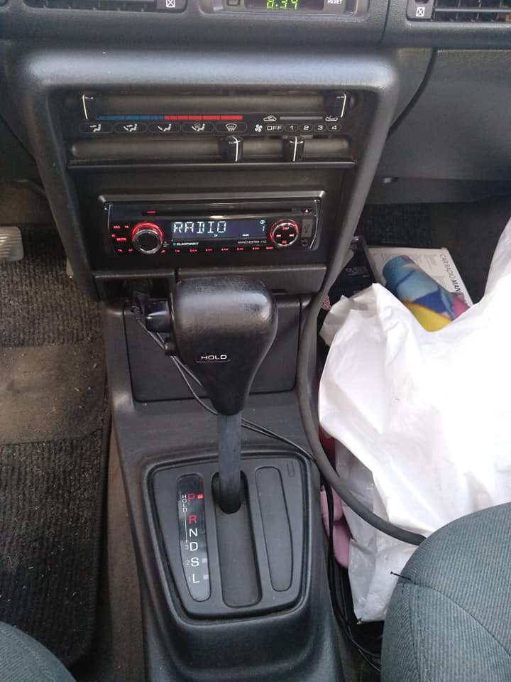

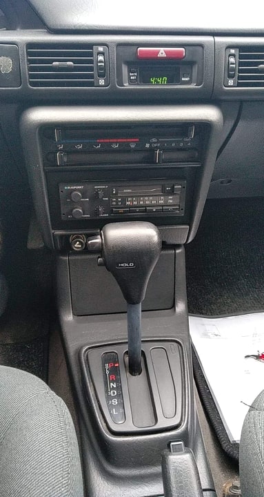

Jeździła Pani na działkę przez 17 lat zrobiła 70.000 km . Silnik 1.6 benzyna połączony z automatyczną 4 biegowa skrzynią . W środku grabki , łopatki i wiaderka.
Pani zamontowała sobie hak aby taczki nie wozić w aucie na ogródek więc jest hak i przyczepka.
Do auta dostałem 2 kluczyki , książkę serwisową ,
Papiery z ASO i dokumenty zakupu w salonie Mazdy , radio Ori Blaupunkt
Historia samochodu :
– produkcja 1991 12.12. ( polift ) 18 lat w Niemczech 1 właściciel ( Kobieta )

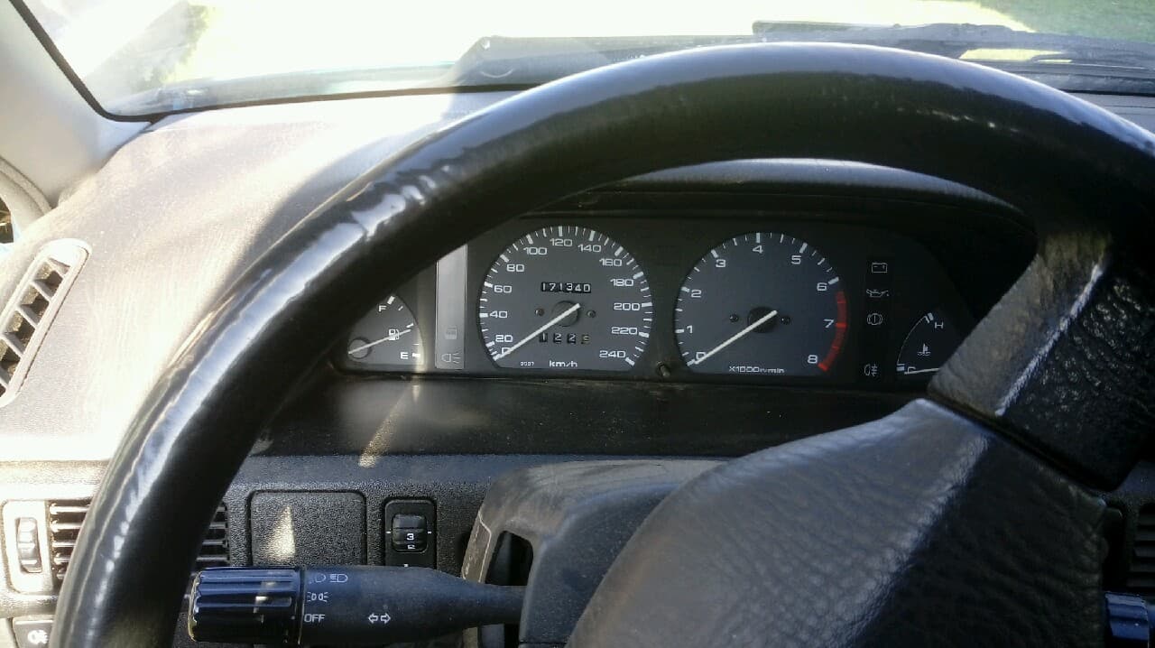

– 1 rejestracja w Polsce 2009 rok przebieg 92.800 km
– Serwis ASO MAZDA 90.000 km Niemcy
– od 2009 roku do 2019 roku Mazda zrobiła 75.000 km przez 10 lat – 625 km miesięcznie

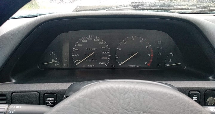

– zakup kwiecień 2019 przebieg 171.300 km – Wrocław

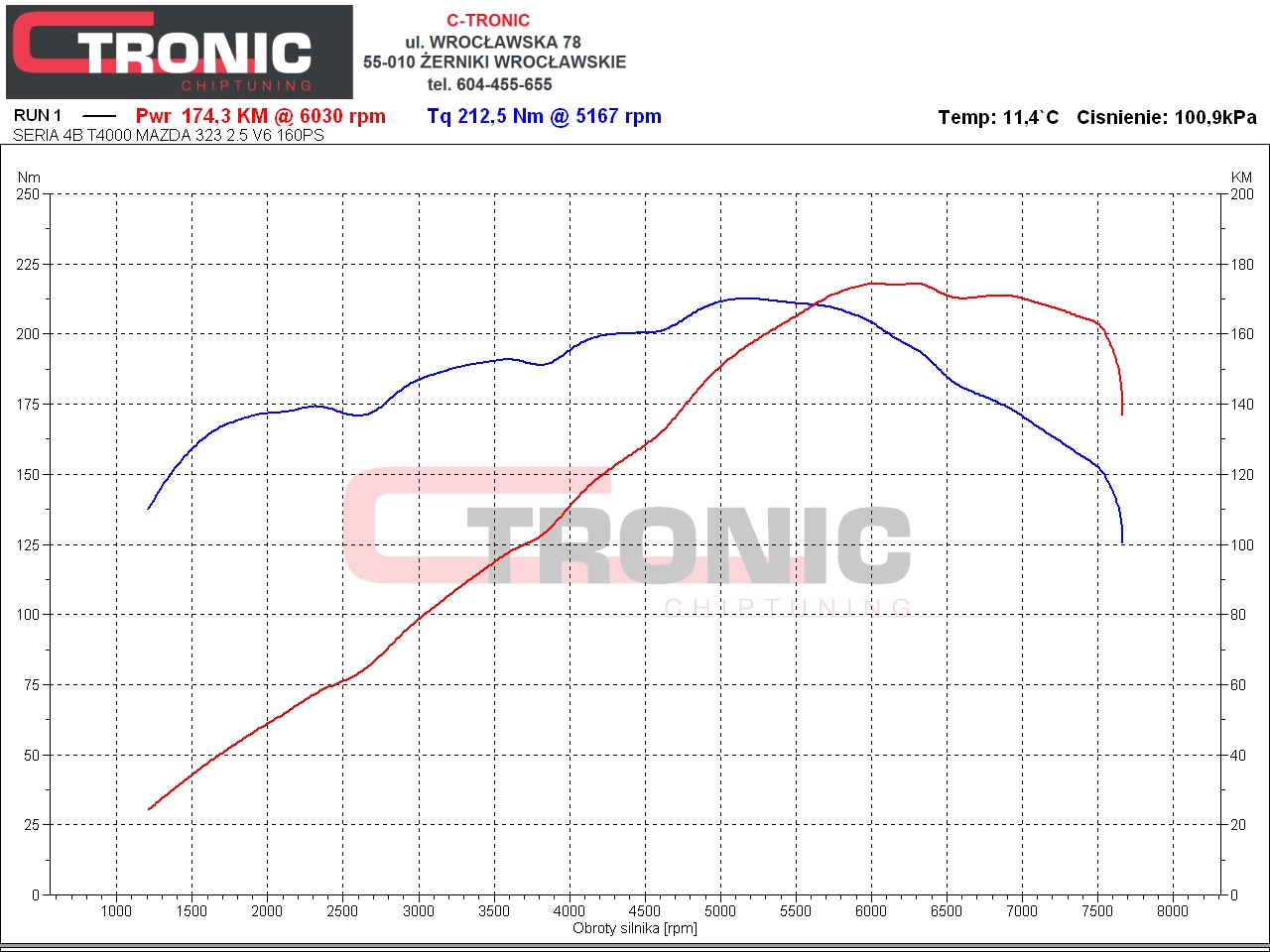

hamownia

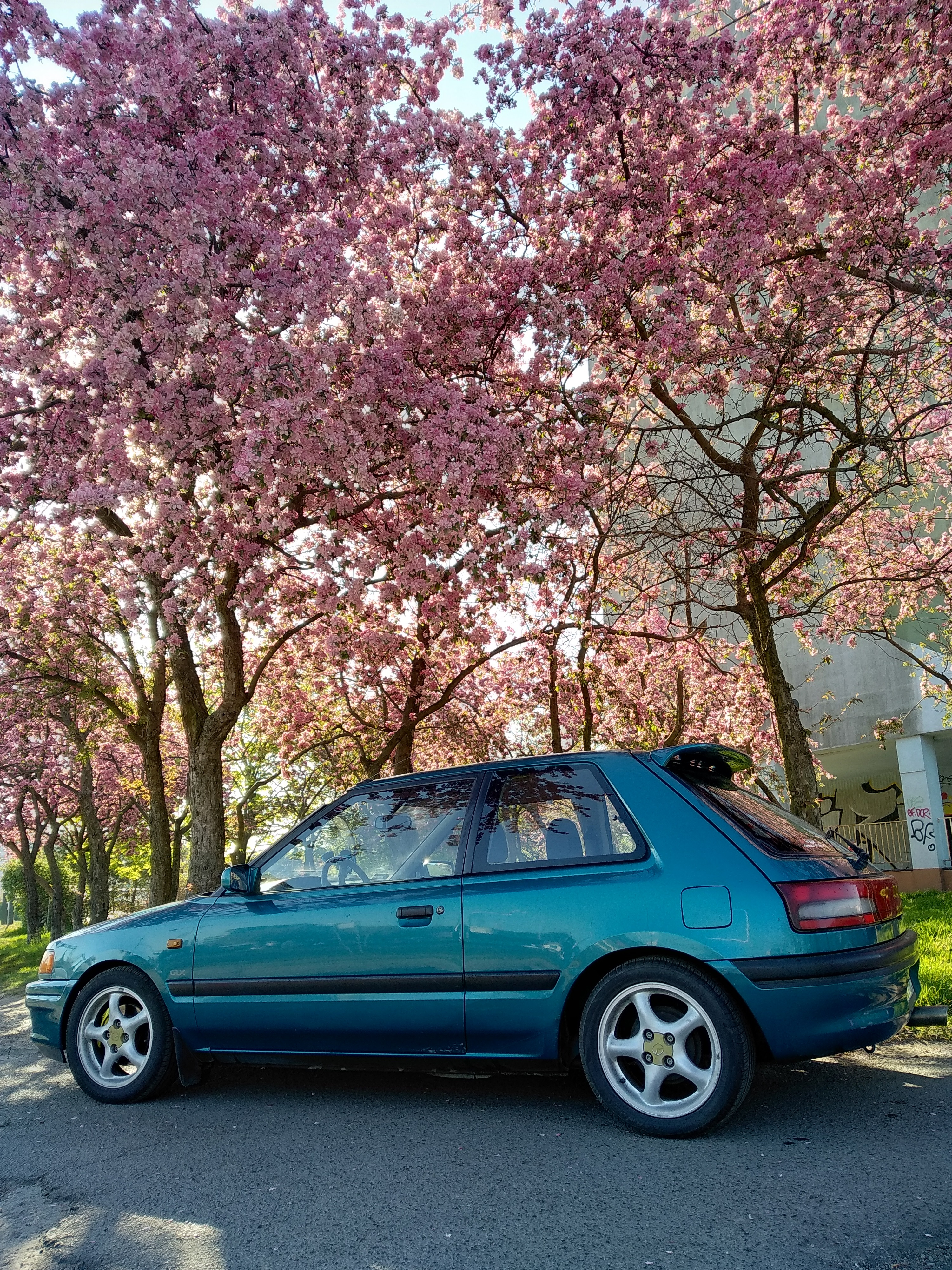

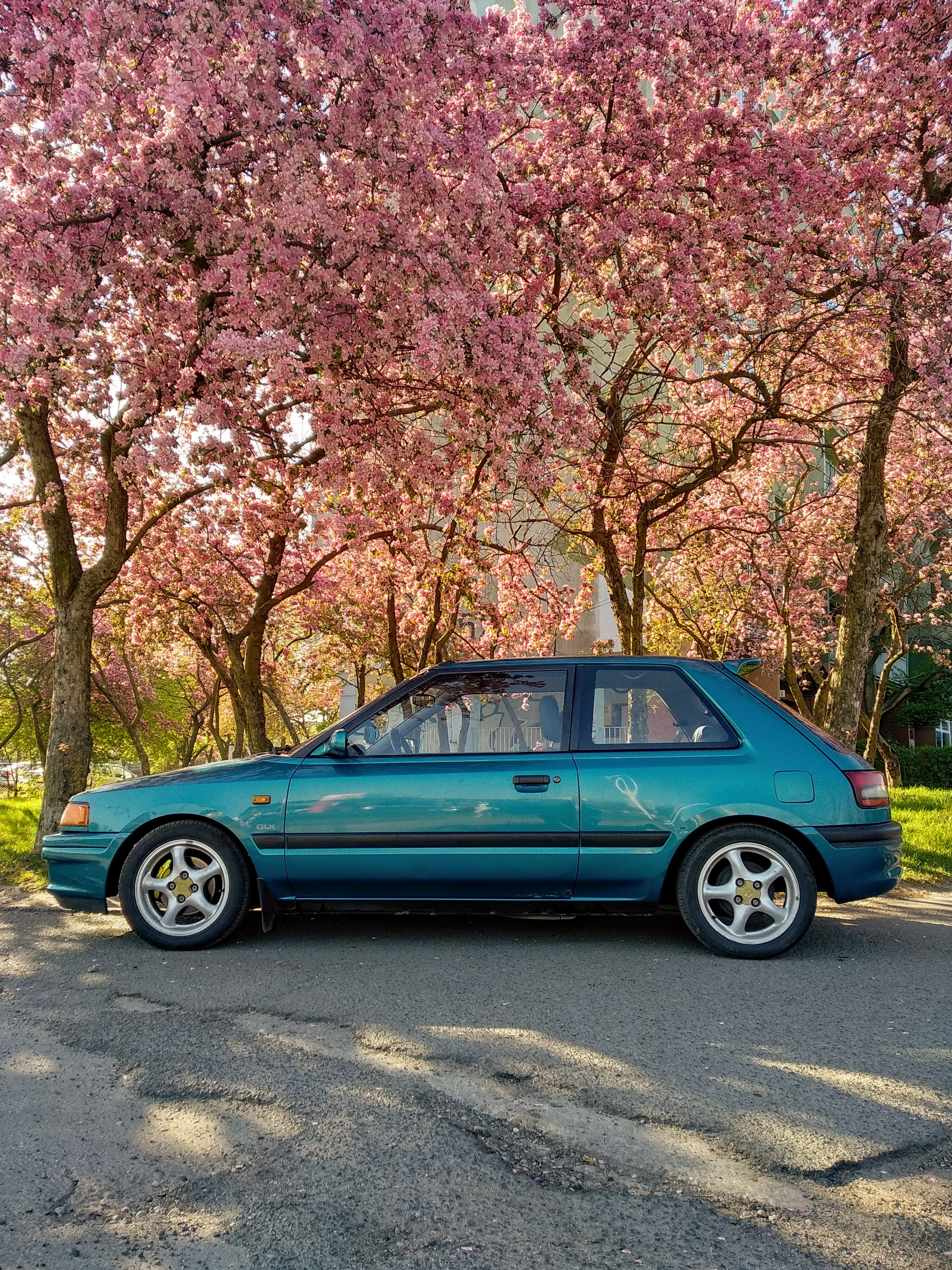

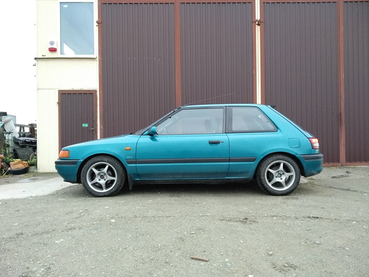

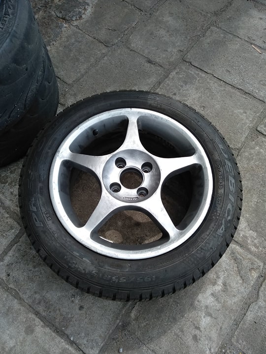

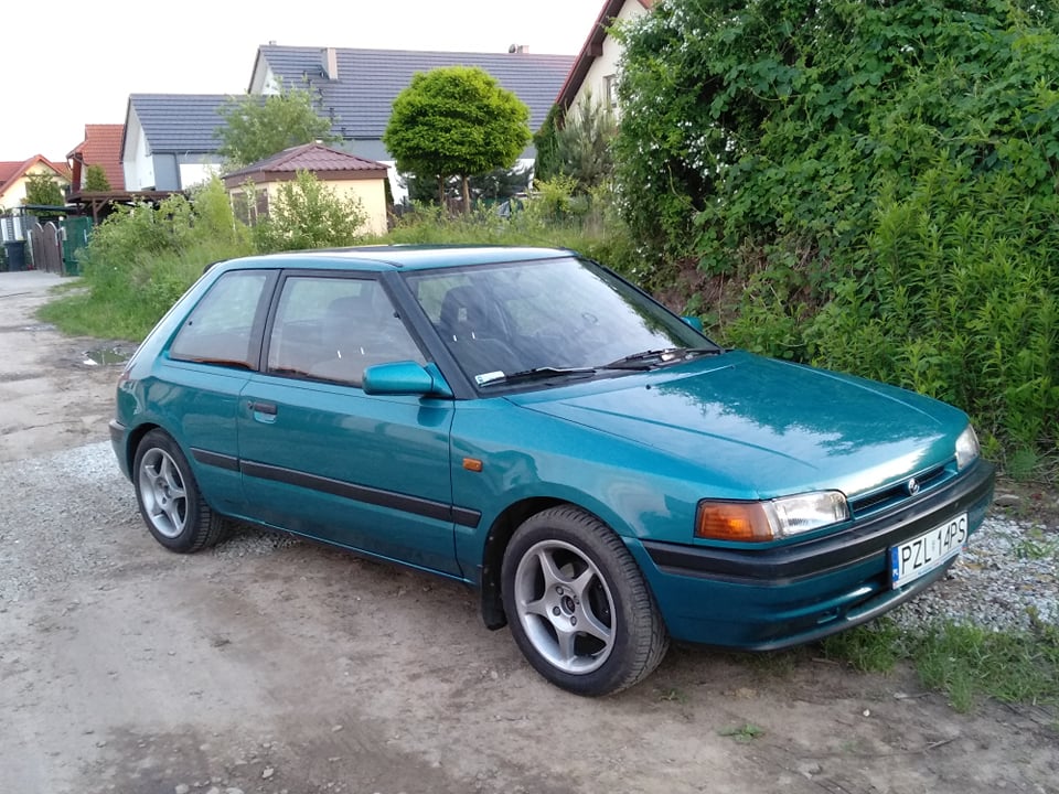

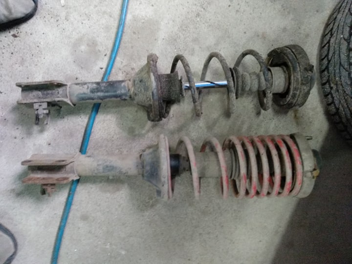

Na początku poszedł zawias z H&R – 30 mm w dół
Potem 15 cali Alusek z nowymi oponami i wygląda to TAK

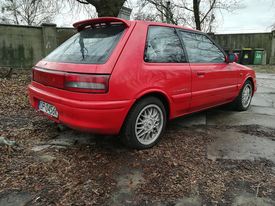

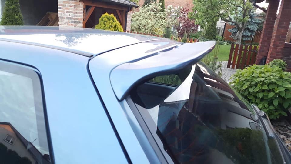

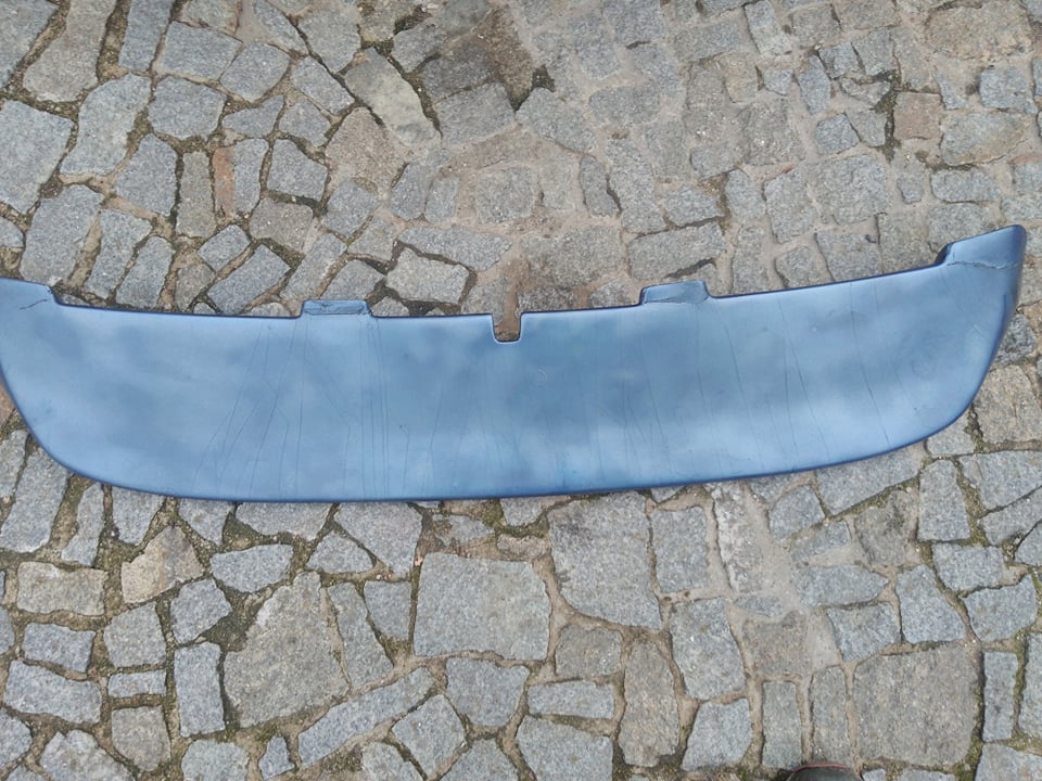

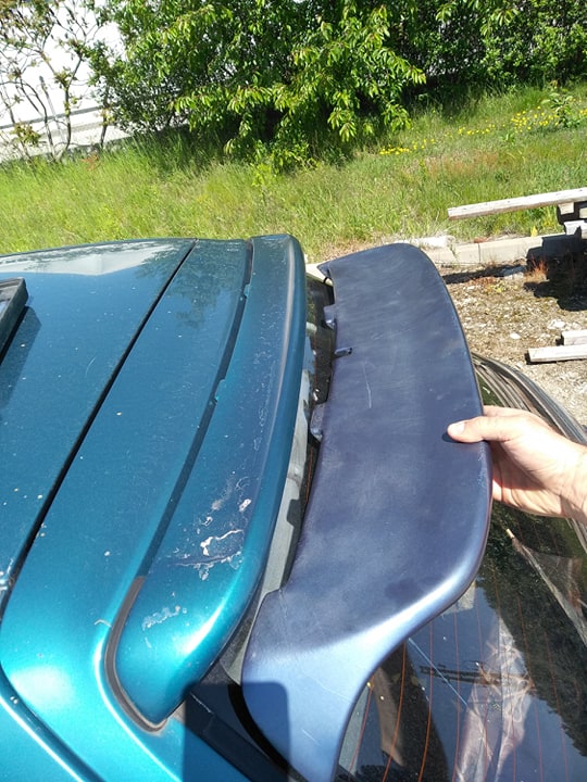

W oczekiwaniu na wolny termin podnośnika zbieram graty do projektu i tak wpadła przypadniem duża lotka z GTR
Mazda CX-5 HOMURA BLACK
Od: 8 mar 2013, 10:44
Posty: 2882 (9/63)
Auto: Mazda CX-5 HOMURA
GOLF VII R
Postprzez Gromhild » 27 maja 2019, 11:14
no lotka sztos :D
I odwzajemnię pytanie... kiedy KL pod maską?? :P :P

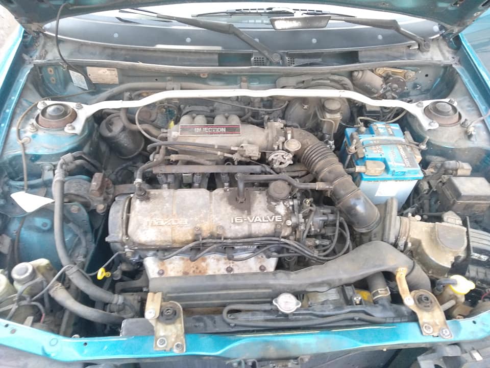

Silnik i skrzynia już jest czeka na demontaż , ponoć zdrowa jednostka :)
Z dawcy będzie skrzynia , półosie ,silnik, zawieszenie , wiązka i komputer .

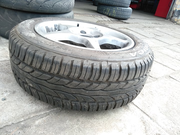

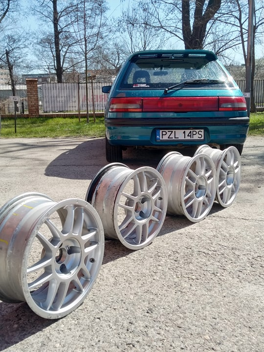

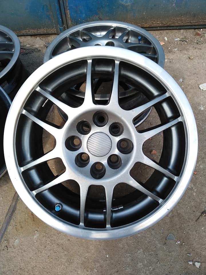

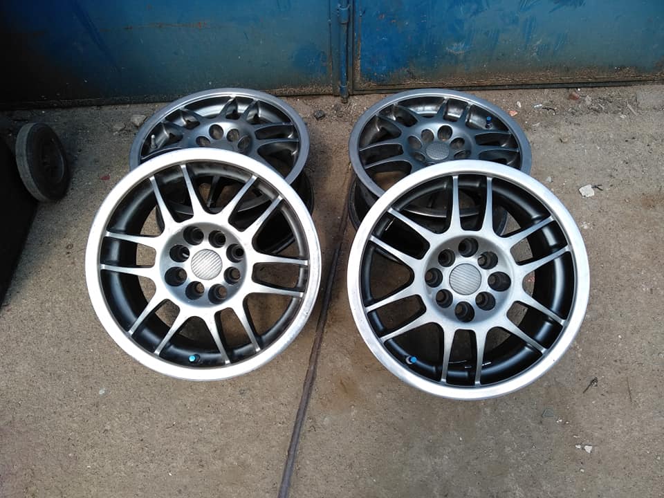

Kupiłem OZ do BG chyba podejdzie i po 17 czerwca ruszmay ze SWAPem na KLDE

Postprzez Neonixos666 » 10 cze 2019, 15:24
Podoba mi się wzór <spoko>

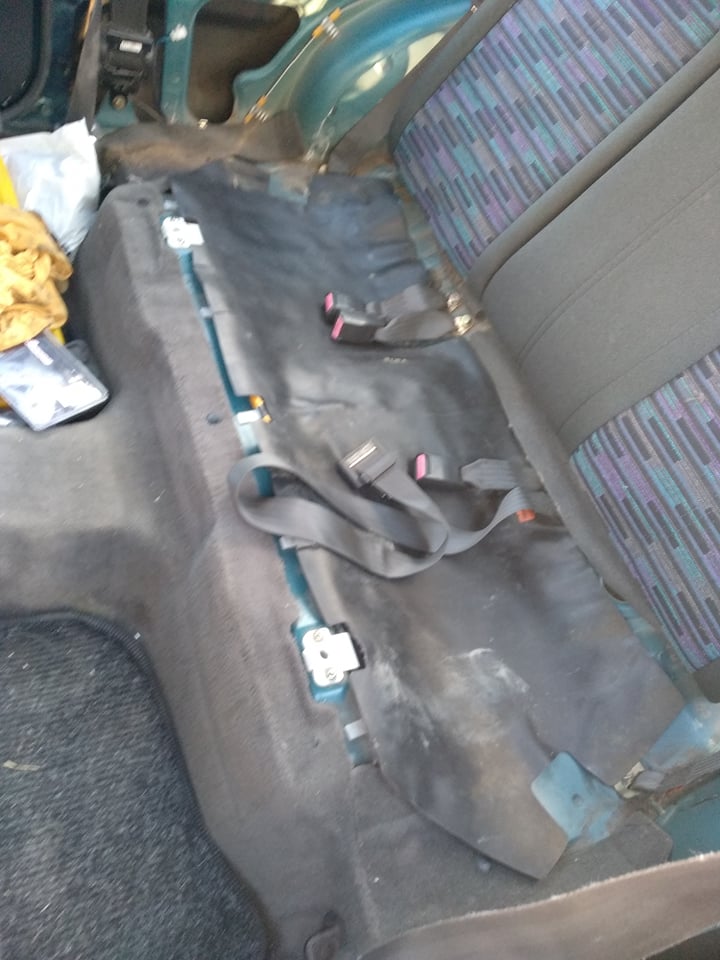

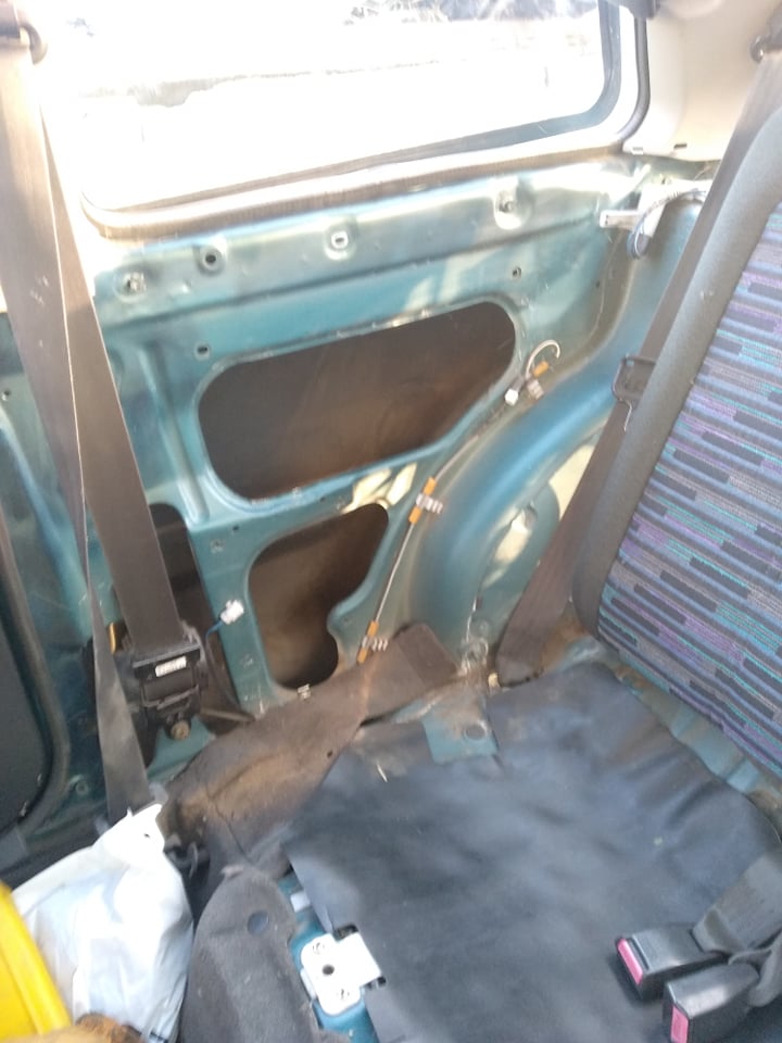

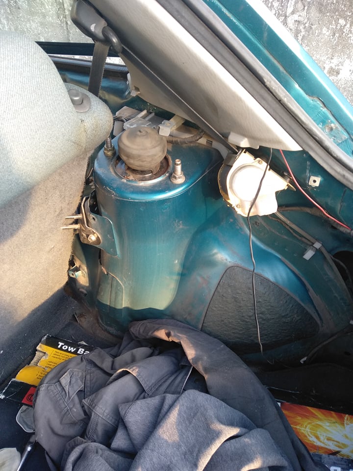

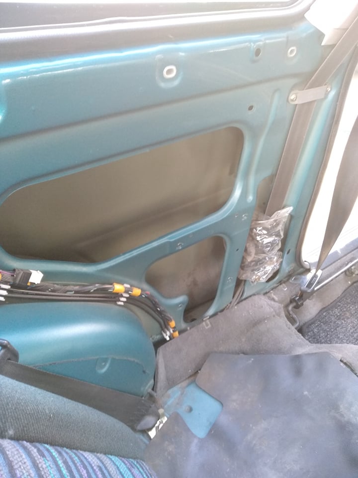

a miedzy czasie Mazda się składa po rewizji stanu blacharki .
Powiem tak jest lepiej niż myślałem – sami zobaczcie .
Taka ciekawostka wygłuszeni podłogi i baku od Mx3 podeszło idealnie w BG niestety go nie było.

Jakie koło docelowo? bo widze ze Oz na sell.
Ja się zastanawiam czy swoich alu z mx5 nie zamienić tylko szkoda bo dopiero zimy na nie zakładałem
