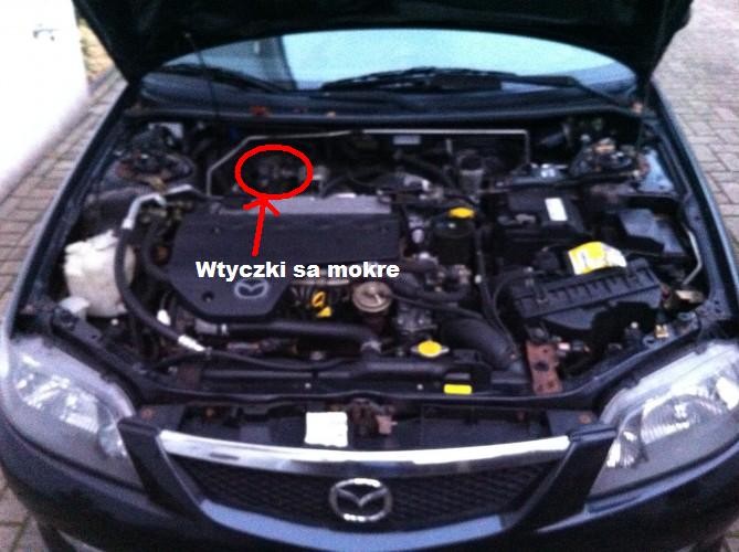

Po pierwsze lekko czasami wali ropa i zlokalizowalem jedyna rzecz mianowicie wtyczki sa lekko spocone ropa (na zdjeciu) ogolnie silnik suchy jak pieprz,powiedzcie mi o co chodzi i co z tym zrobic.

Poradzcie co mam zrobic z tym przewodem,kostka ktora sie poci...
Wtyczki sa mokre chyba to ropa

To jest kostka od filtra paliwa jeżeli dobrze widzę. Wymień filtr na nowy i dobrze go skręć.

Ok bede w tym tyg dzialac ale z tego co wiem filtr paliwa jest nowy (mozecie mi pokazac w ktorym mijscu sie on znajduje?)
