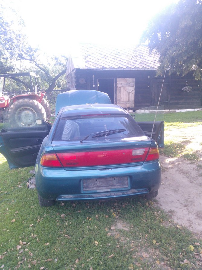

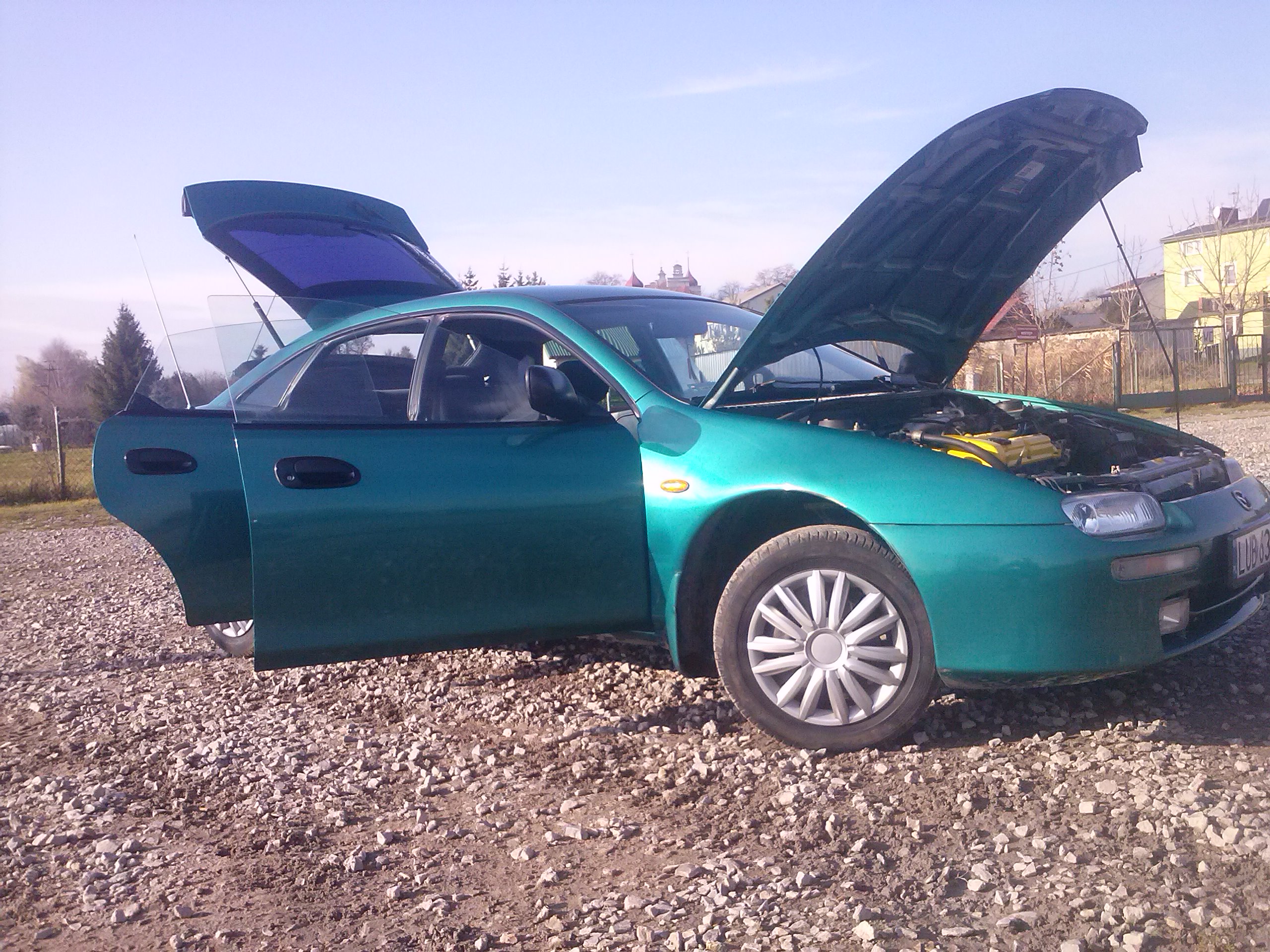

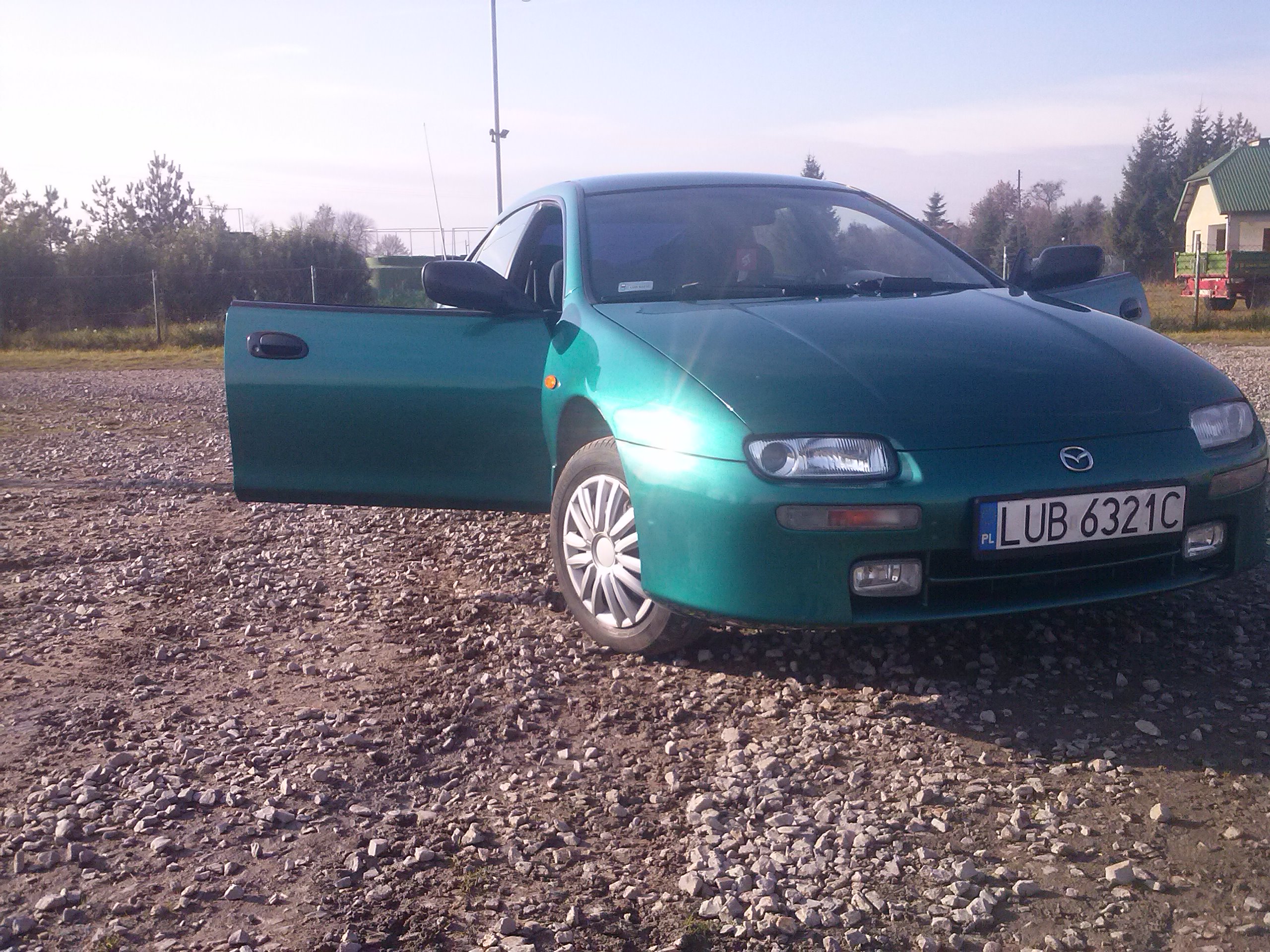

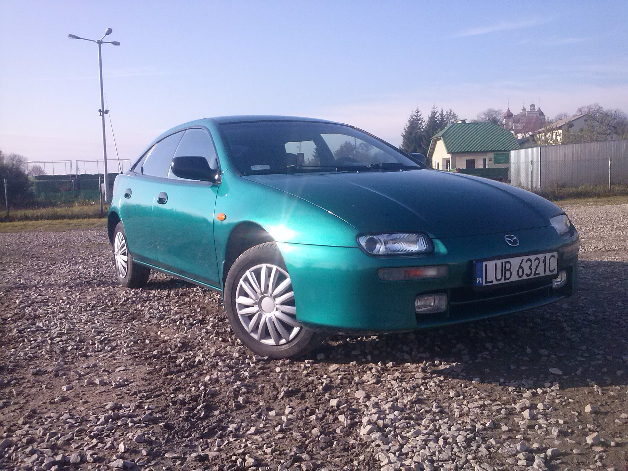

Witam od lutego tego roku jestem szczęśliwym posiadaczem mazdy 323f BA Z5 1.5 16v z 1996r z instalacją gazową LPG, która posiada 2x airbag 2x, elektryczne szyby przód, doczepiany hak holowniczy centralny zamek z kluczyka i pilota, przyciemniane szyby bagażnika halogeny z przodu, wspomaganie kierownicy podłokietnik itp. Madzia została sprowadzona do Polski w 2010r i jestem 2 właścicielem w kraju, w sumie to pierwszym bo kupiłem ją od kobiety ;P Mazda jeździła w dalekie trasy po niemieckich autostradach, wiec zapewniała mnie właścicielka ze wszystko było robione na czas;;) Jak się jednak okazało silnik był w kiepskiej kondycji na zimnym silniku kopcił na biało i brał olej podejrzewam że jest głowica do roboty lub pierścienie olejowe. zaraz po zakupie wyglądała ona tak;

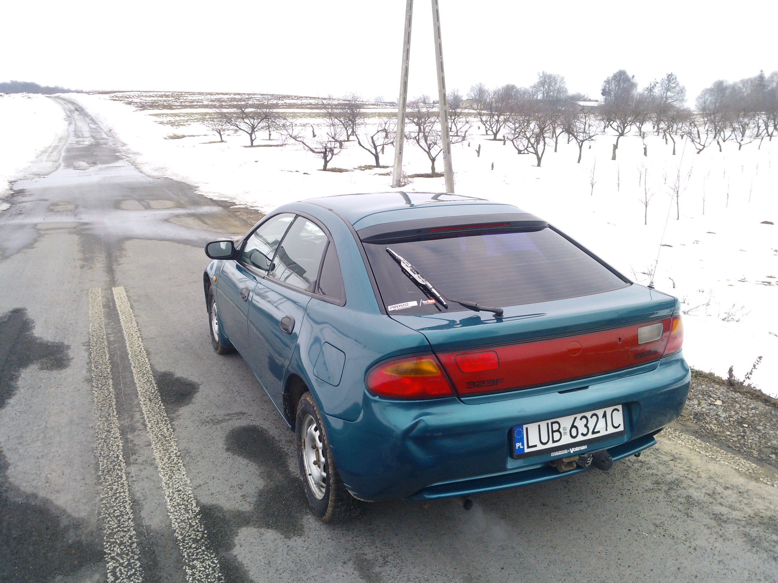

wgniotka w zderzaku została w miarę możliwości wyciągnięta ale już 2 czeka na wymianę ;p

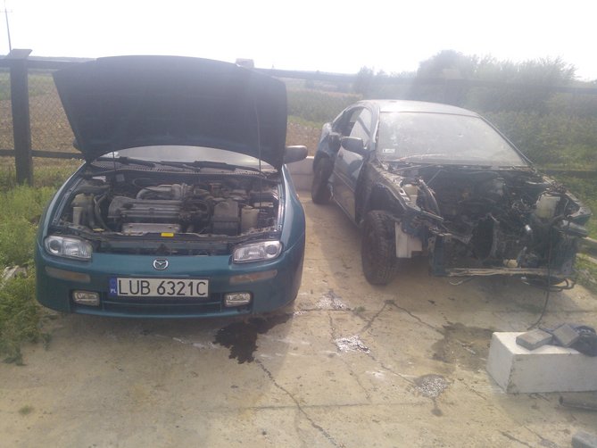

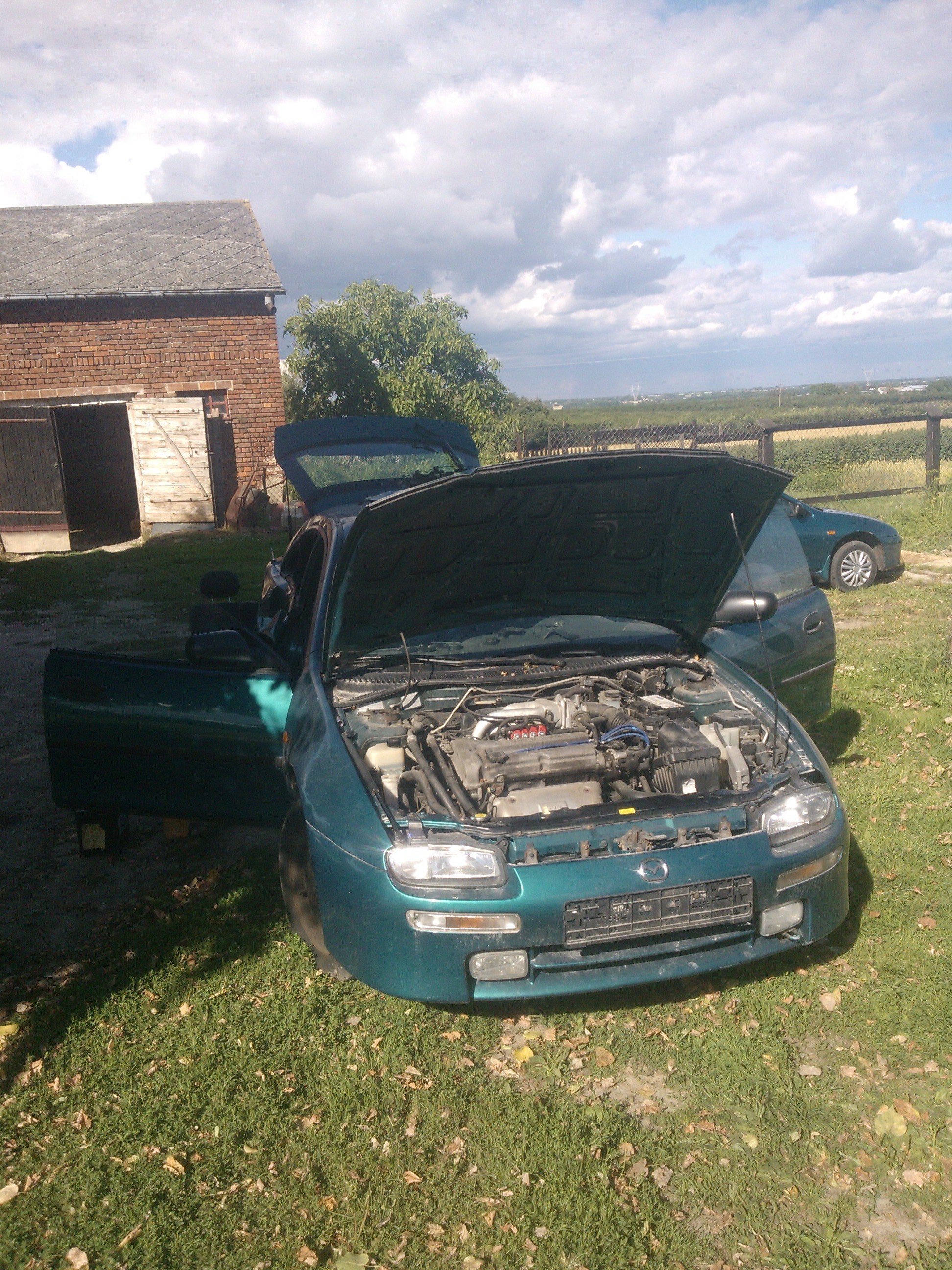

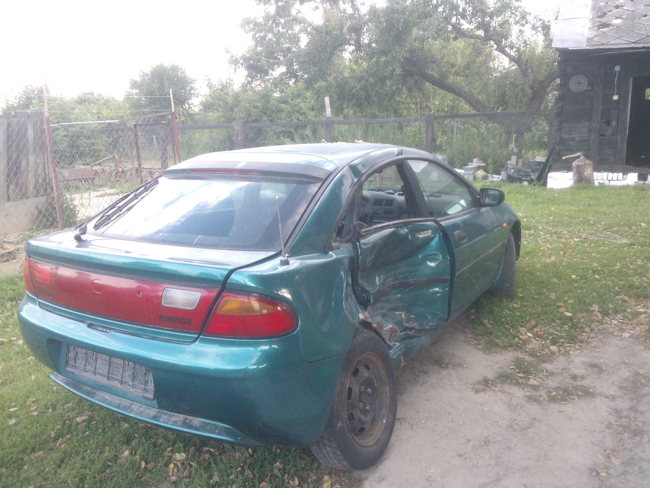

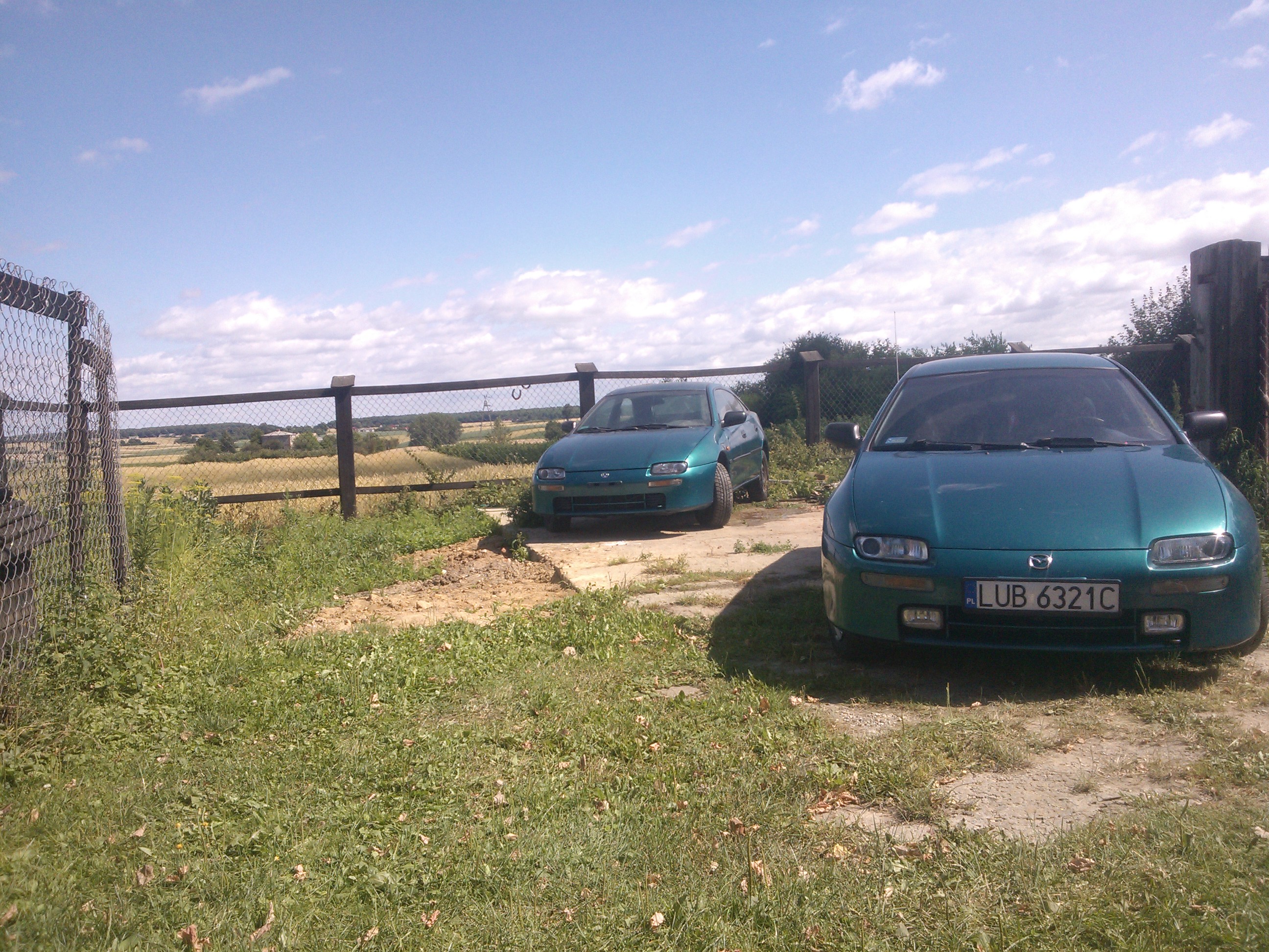

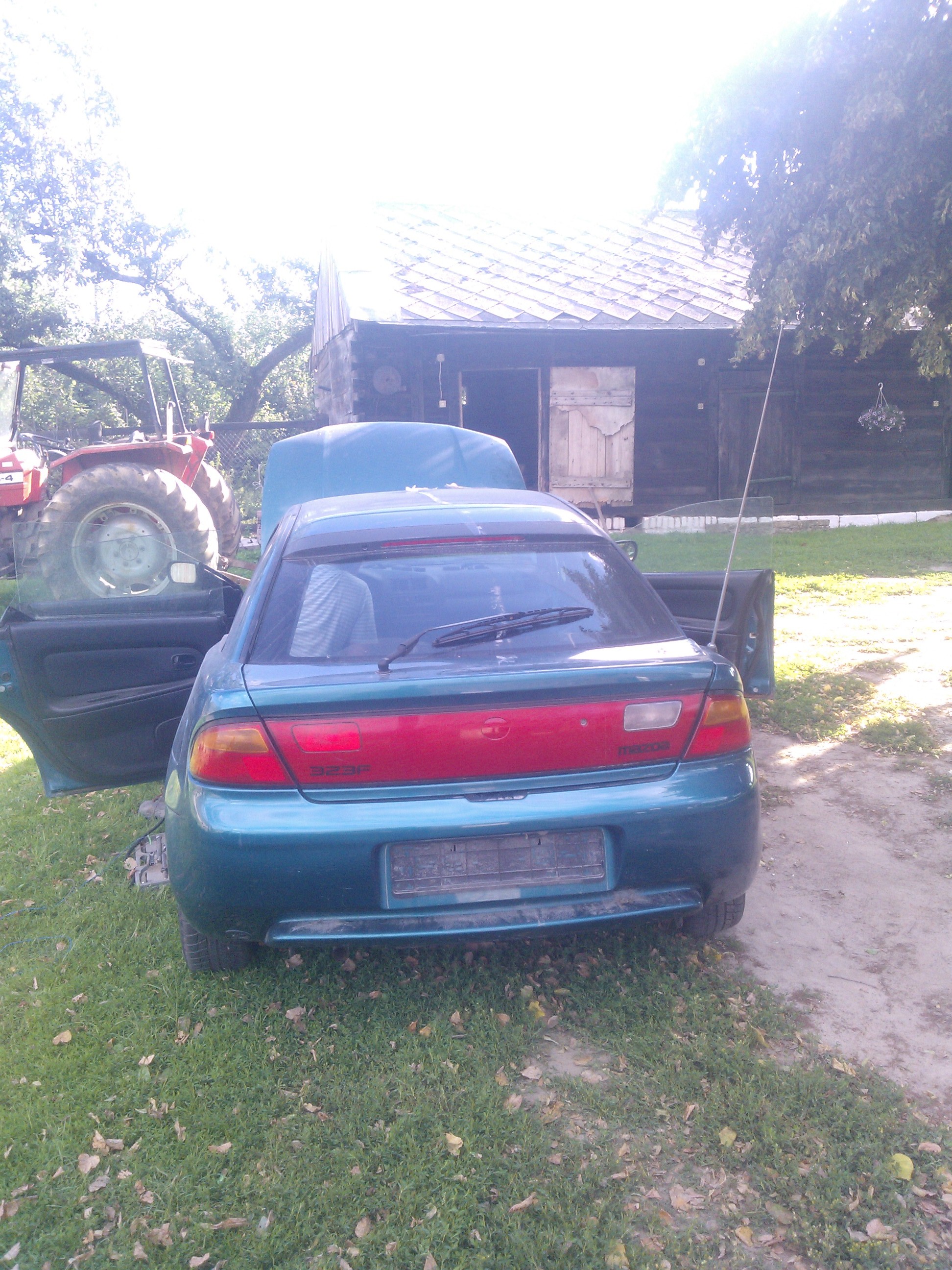

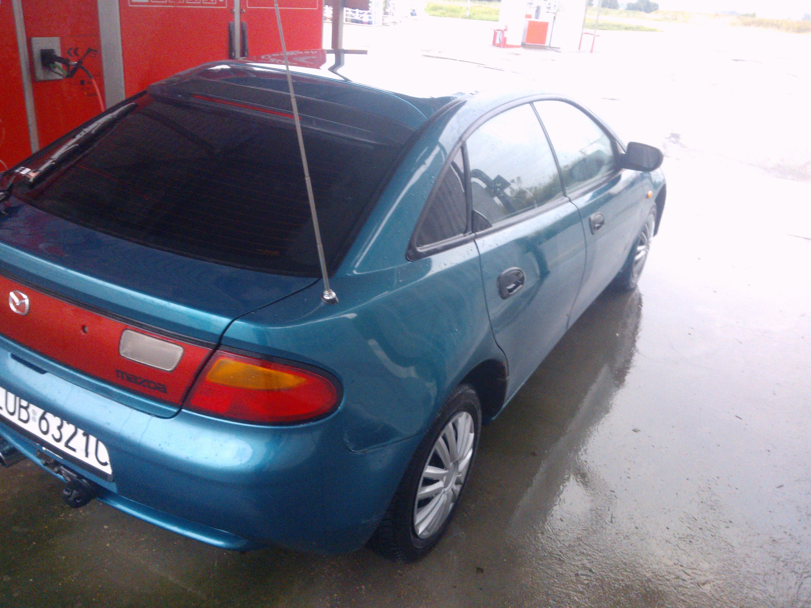

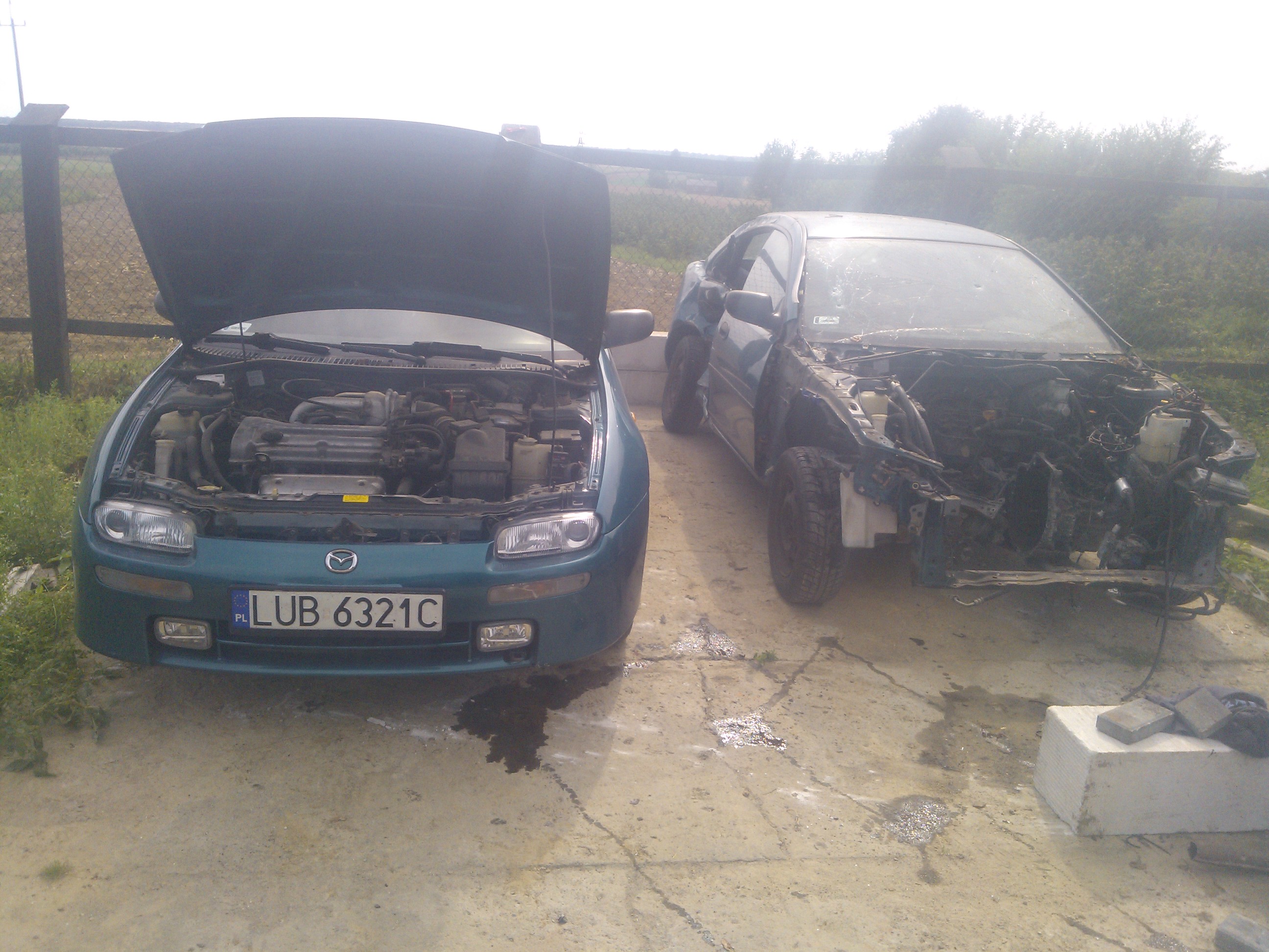

Więc gdy sie okazało że trzeba wymienić silnik udało mi się znaleźć rozbitą mazdę 323f BA 1.5 16v z 1998r z sekwencyjną instalacją gazową założona w 2008 roku sprawną klimatyzacją jest to wersja poliftowa przed zakupem sprawdzałem ciśnienie na cylimdrach to od 1 do 3 jest po 15 atmosfer a na 4 minimalnie mniej dokładnie w sobotę przywiozłem ją lawetą i zapłaciłem za nia 1500zl a wyglądała ona tak
dodam że jeździła nią kobieta i wymusiła pierszeństwo na skrzyżowaniu a jej maż 6 lat temu zapałacił za nią 14800zł bez instalacji lpg która go kosztowała 2400 i zarówno tej rozbitej mazdy jak i tamtej jestem 2 właścicielem w kraju

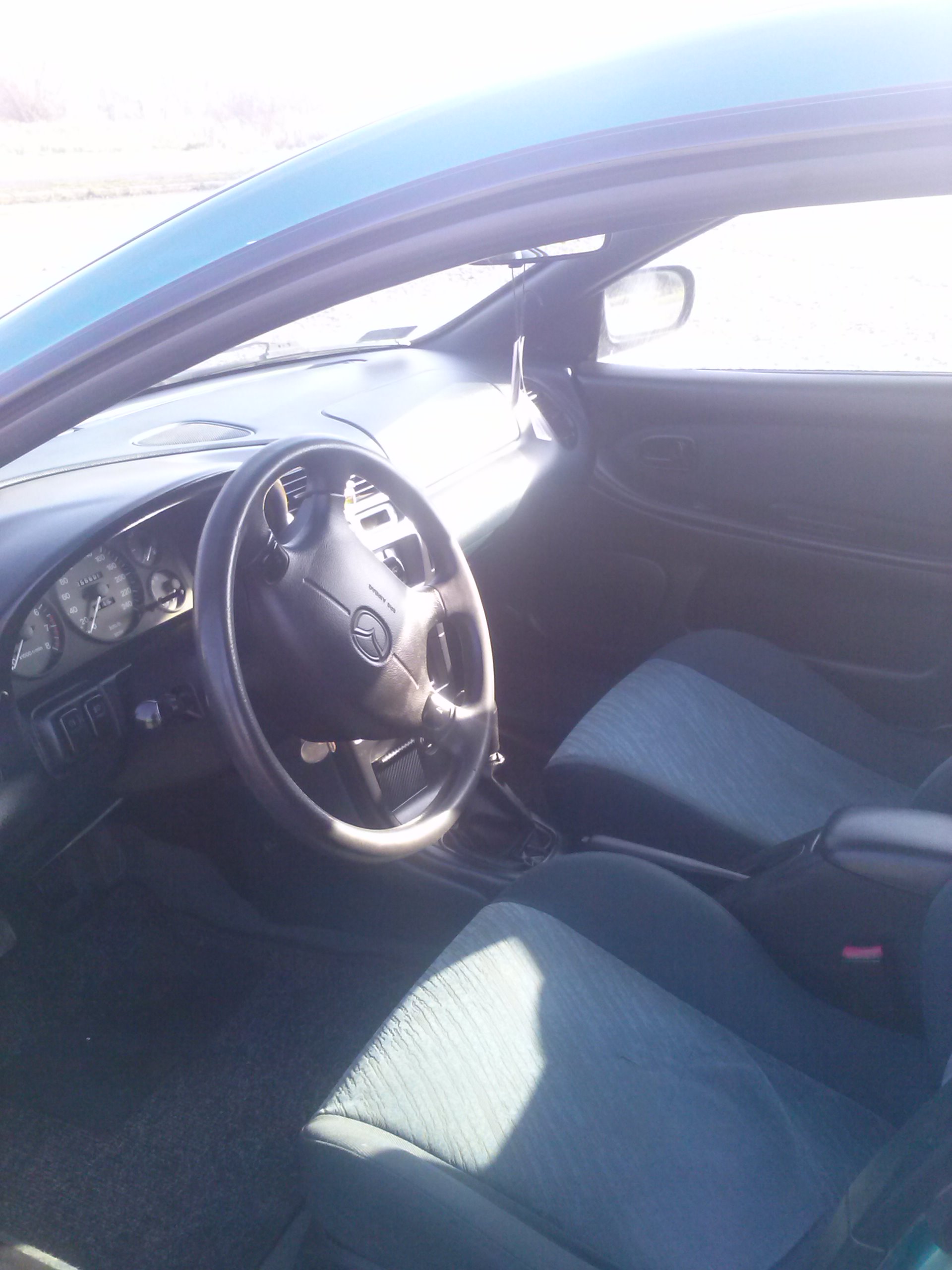

Więc żeby nie próżnować w sobotę wziąłem się za przekładanie częsci z wersji poliftowej rozbitej do mojej więc pezełożyłem tylną blendę z nowym znaczkiem, antenę od radia wykładzine bagażnika cały komplet foteli i kanapę z tyłu, dywaniki, kierownicę, przednie boczki, cały przedni zderzak wraz z halogenami oraz maskę, a do tamtej rozbitej chwilowo założyłem części od mojej mazdy i narazie to tyle niedługo bd swap silnika sekwencyjnej instalacji gazowej i mam nadzieję klimatyzacji, oraz kilku innych rzeczy;p tylko trzeba znaleźć czac<praca> jeżeli bd miał chwilke czasu to dodam dokładne zdjęcia po tych "przekładkach"

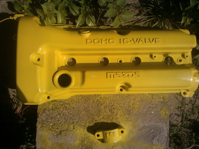

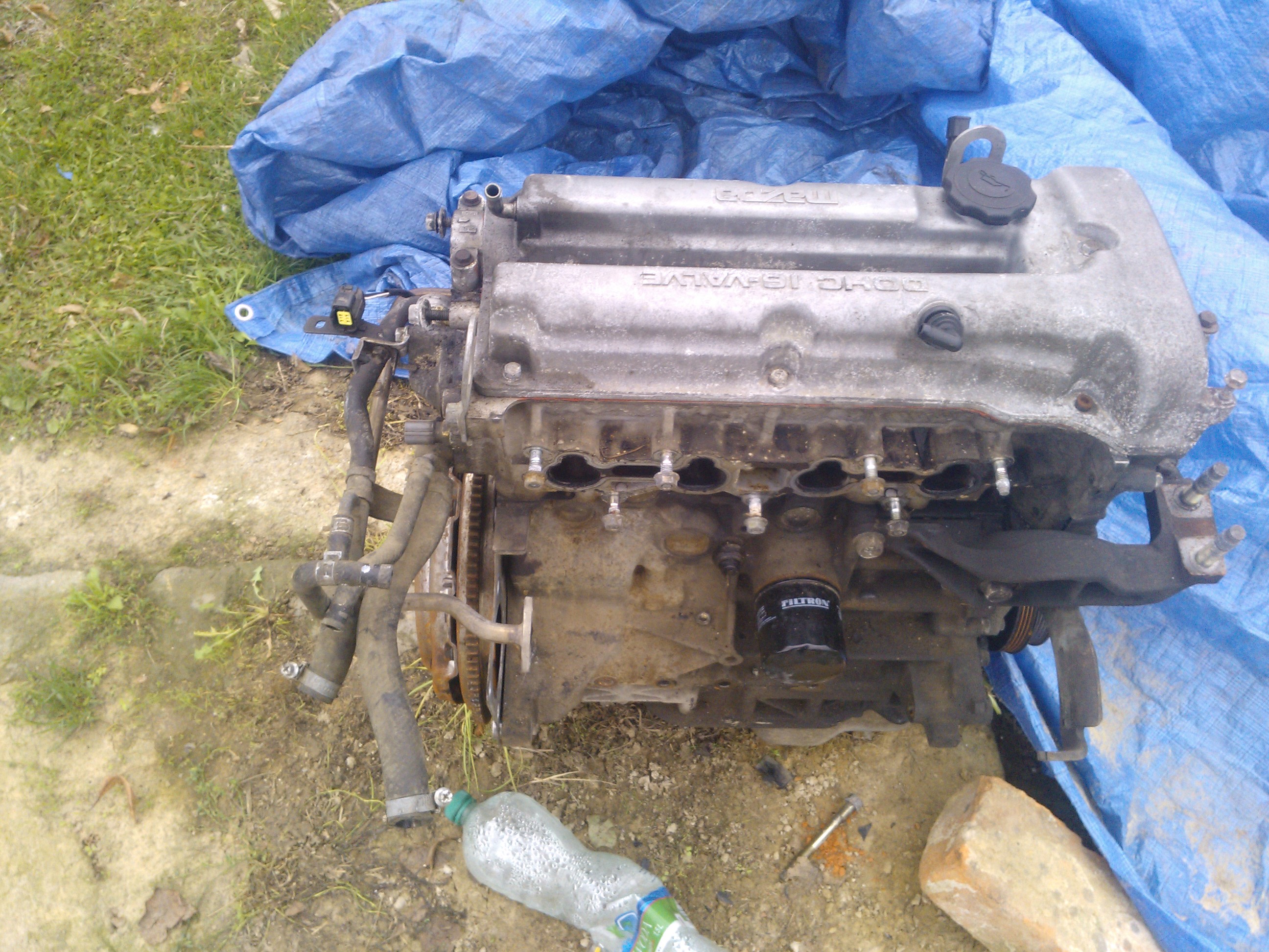

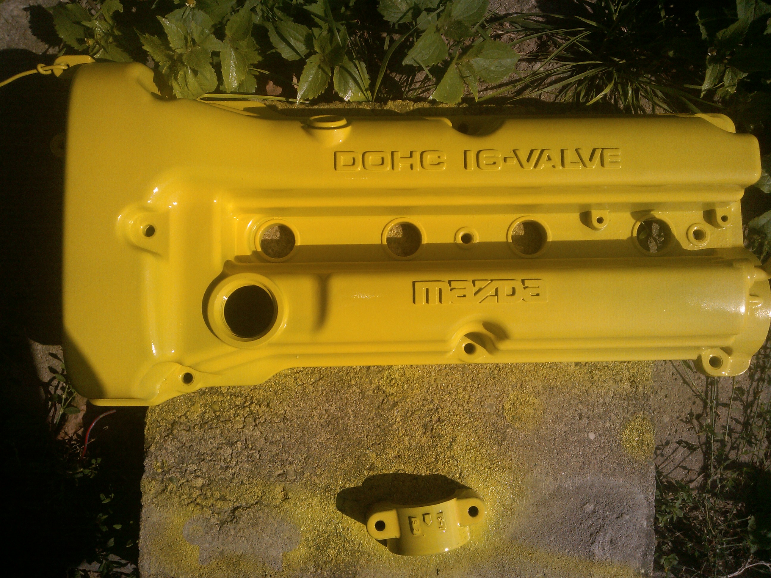

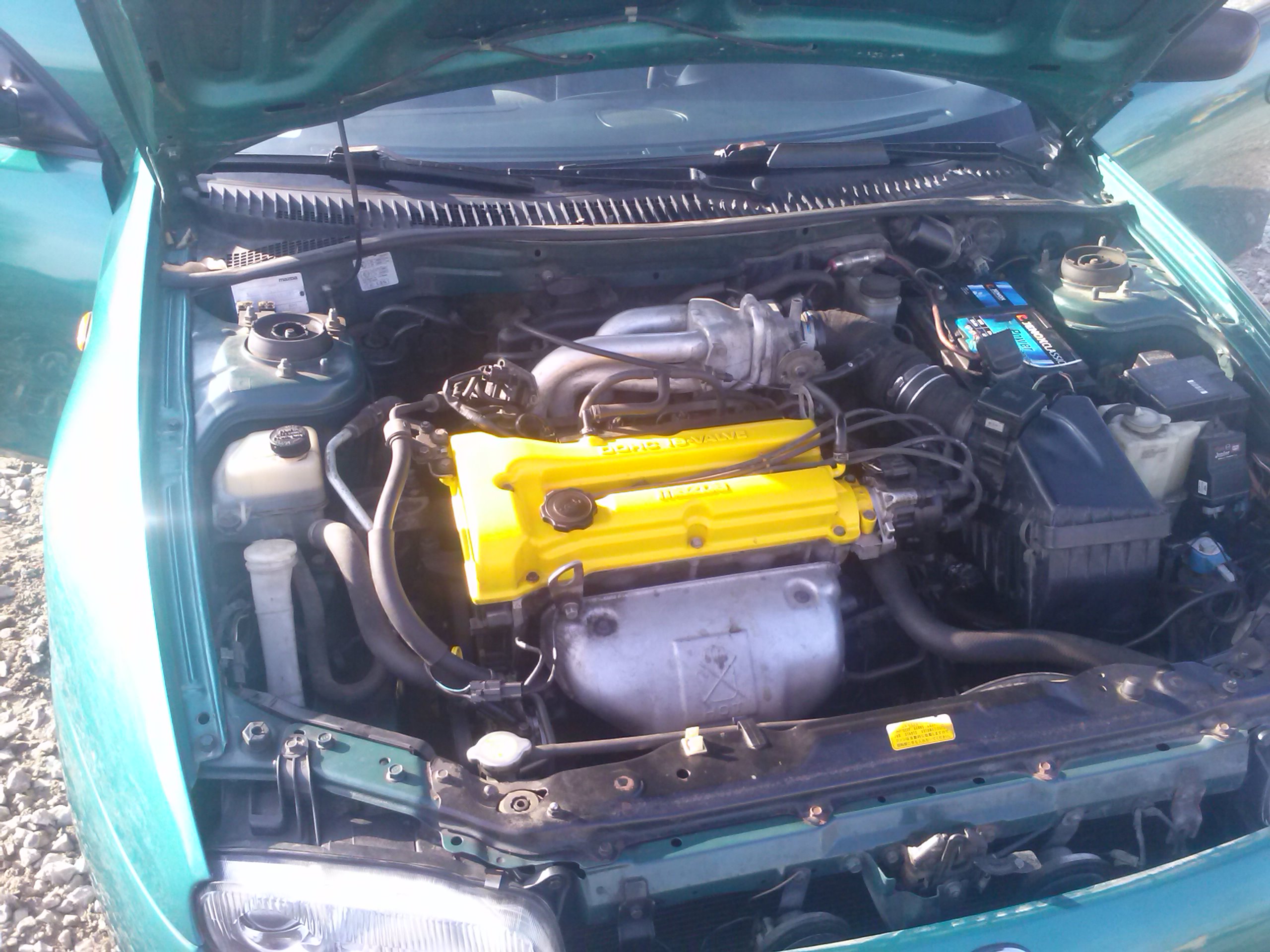

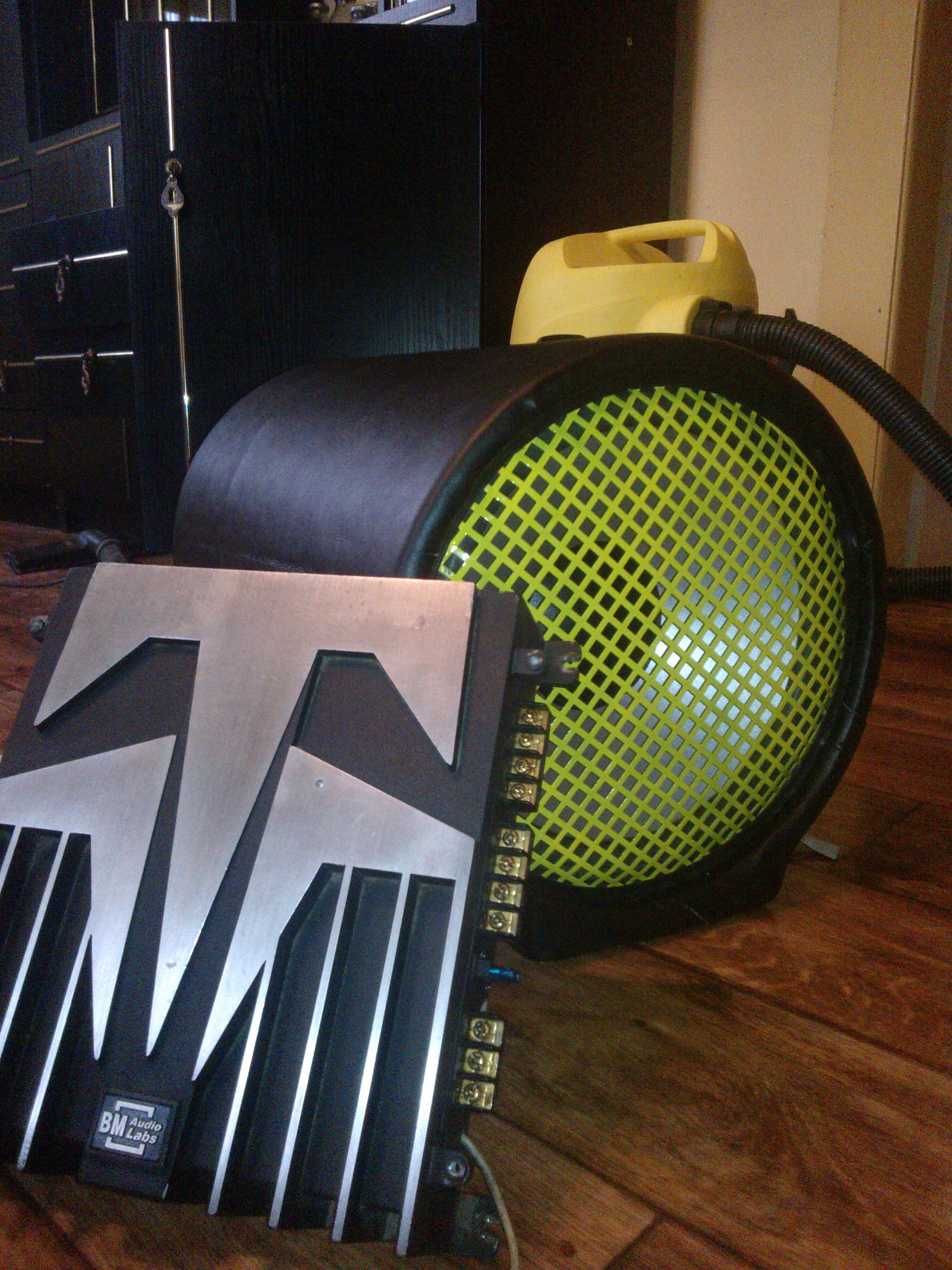

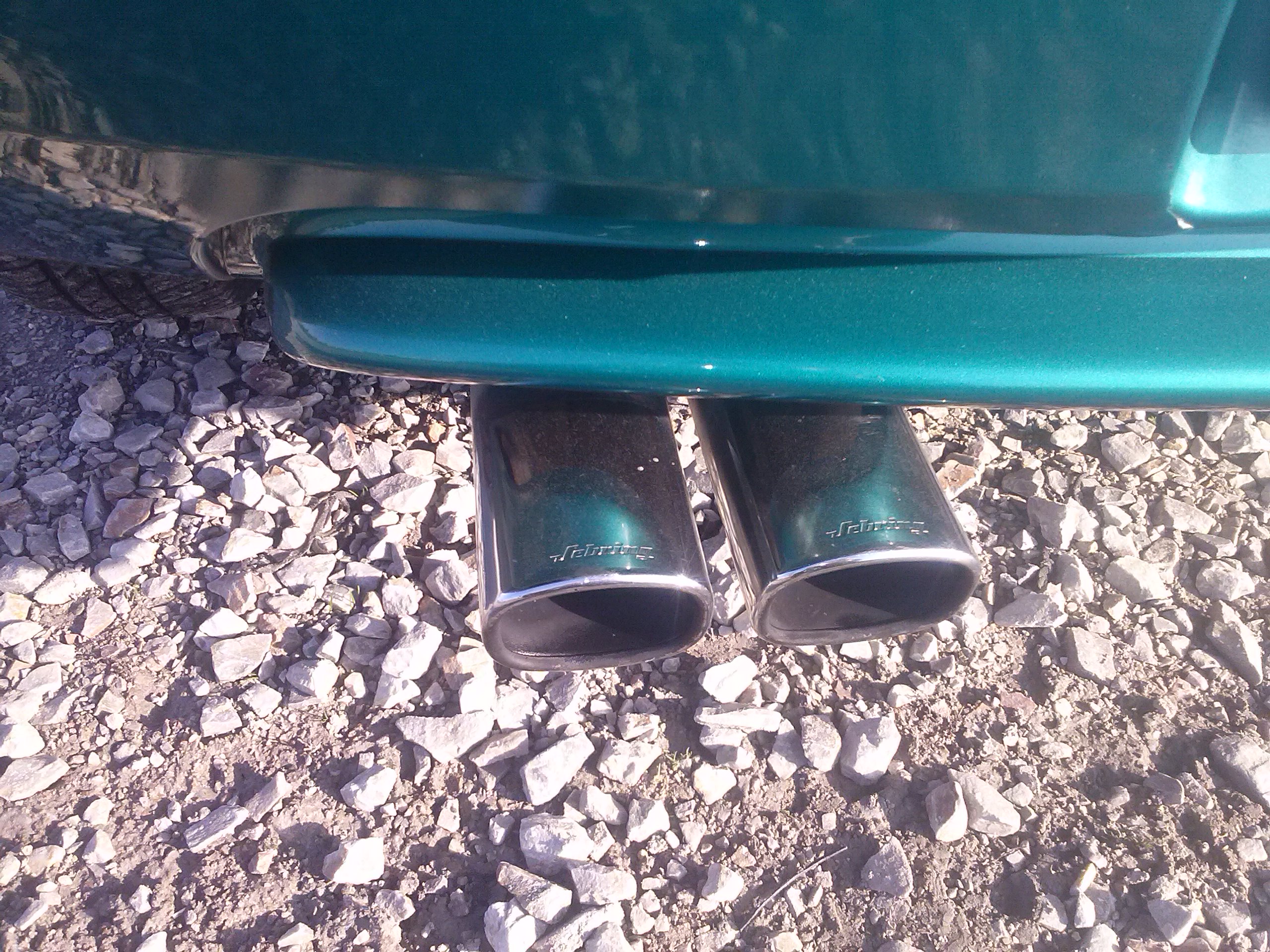

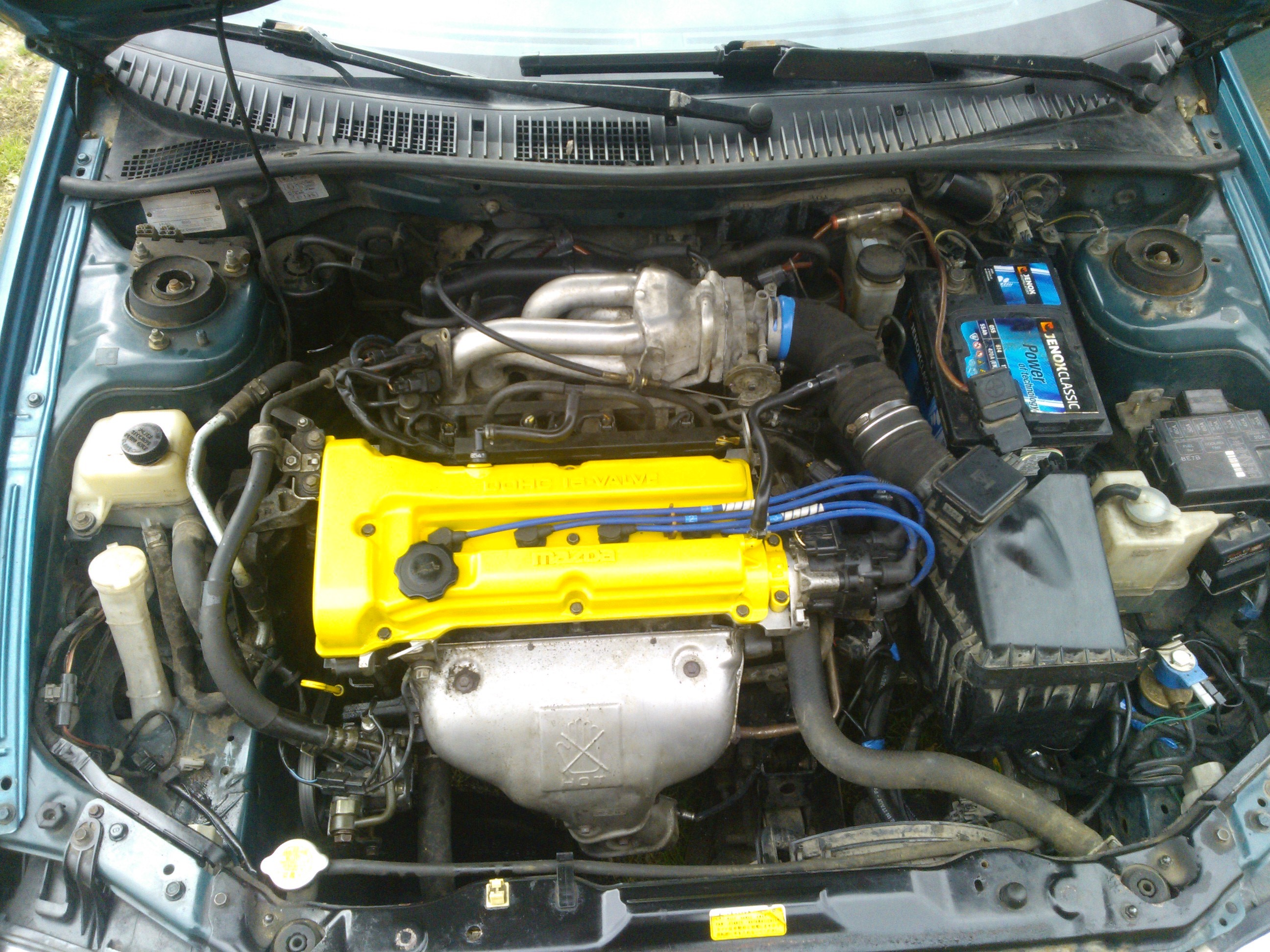

Trochę się pozmieniało od wakacji mazda ma silnik z wersji poliftowej 98r , przedni zderzak, maskę, tylną blendę, antenę od radia fotele z przodu i kanapę z tyłu , kierownicę z wersji poliftowej , wydech końcowy z kwasówki dwururka marki sebring , pomalowałem sobie również pokrywę zaworów na zółty kolor, dostała również nowe przewody NGK i świece oraz sprzęt grający kupiony za okazyjną cenę wzmacniacz boschman i tuba która była w kiepskim stanie ale dzięki moim zdolnosciom manualnym została pokryta czarną ekoskurą i maskownica w kolorze pokrywy zaworów kilka zdjęć troche ich mi się nazbierało :)
Tuba po mojej renowacji wczesniej wyglądało ohydnie w 3 kolorach i pobdzierana
w bagażniku którego niewiele zostało ;)
malowanie pokrywy zaworów:)

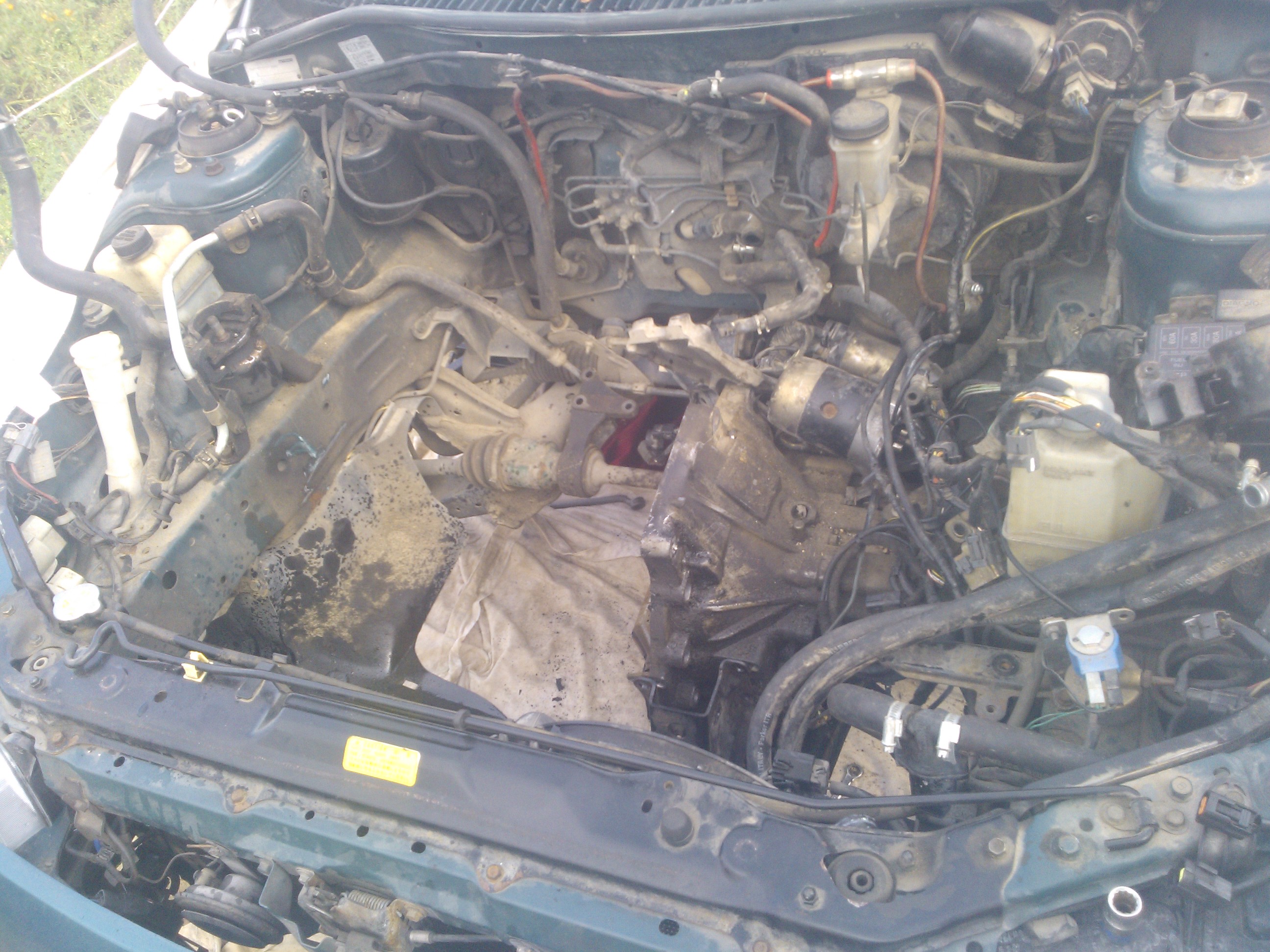

Przekładka silnika po prawej dawca z wyjetym już silnikiem
Stary silnik
bez silnika:(

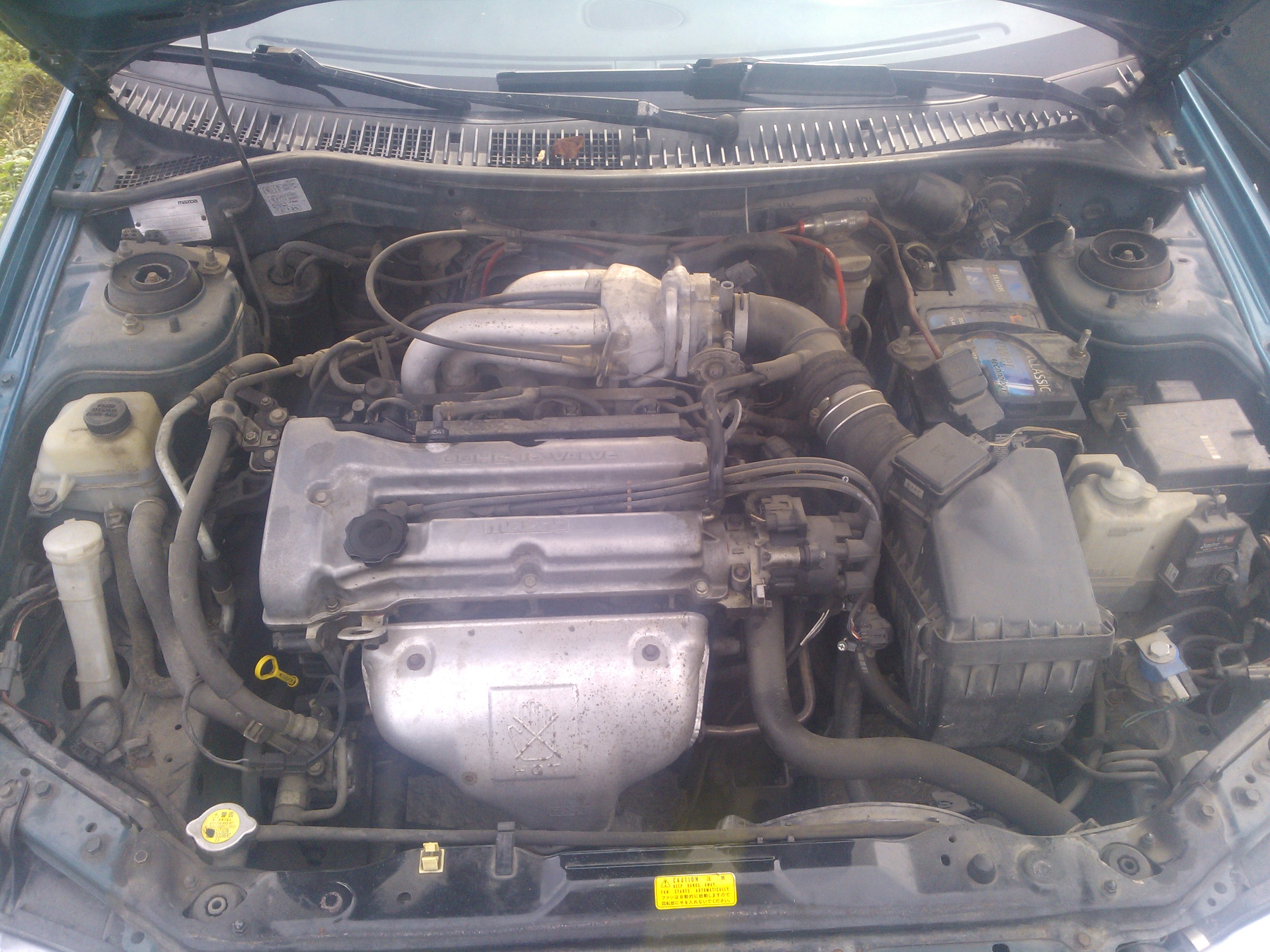

Nowy silnik już na swoim miejscu , mazda dostała również nowy rozrząd uszczelkę pod pokrywę zaworów i olej;)
stary silnik

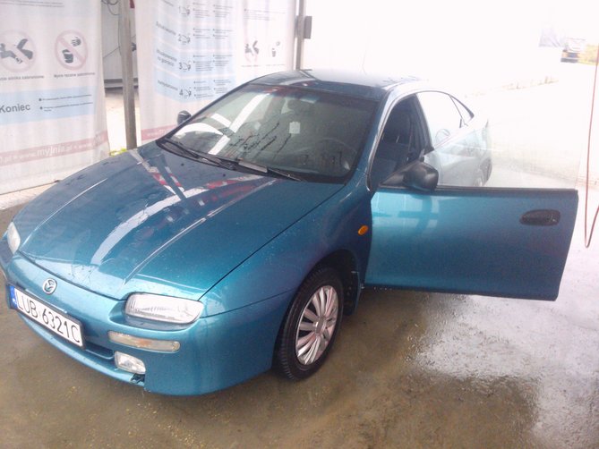

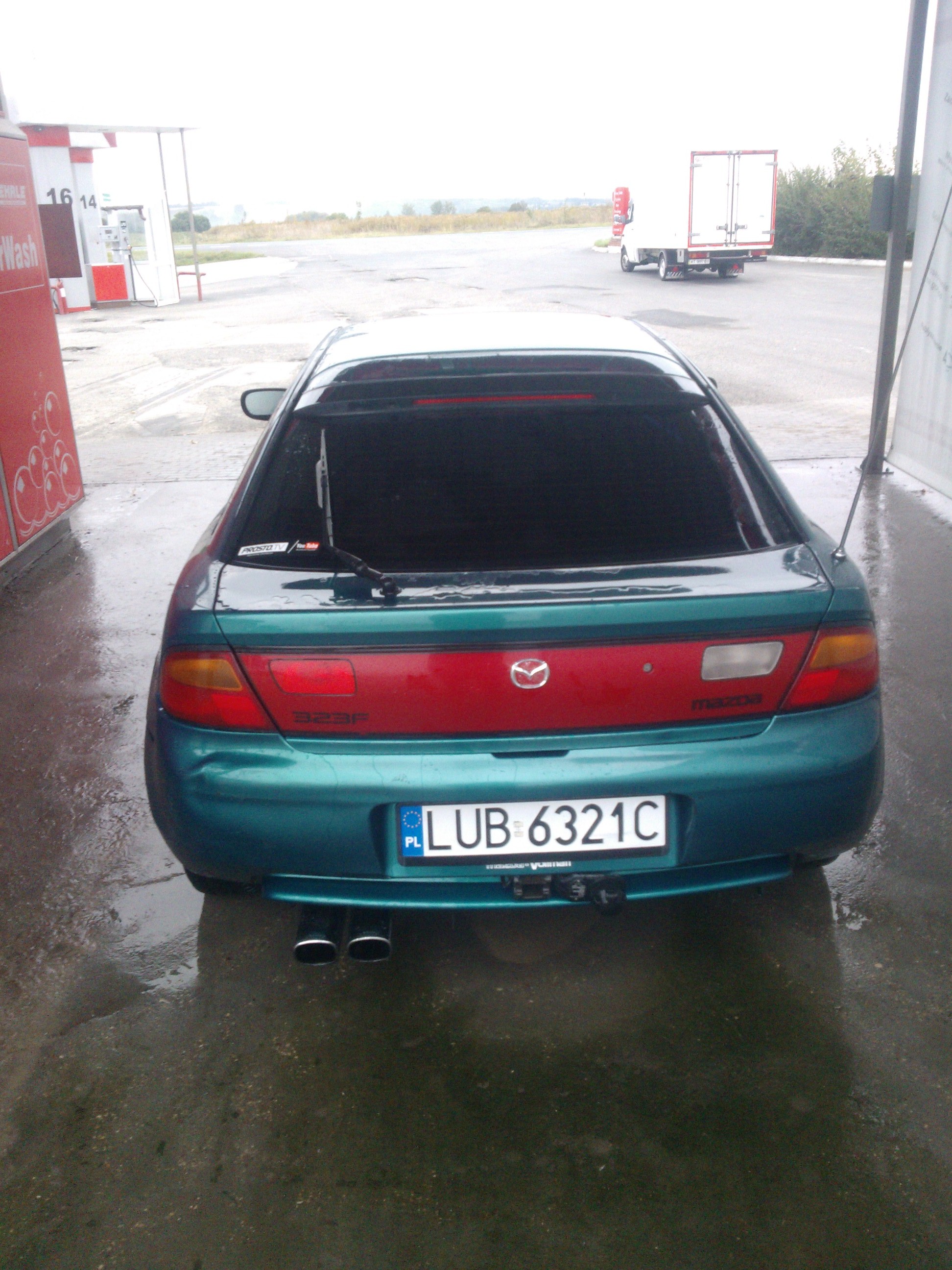

Postprzez wasior » 11 lis 2013, 11:22
kilka fotek :)

Postprzez honda2911 » 11 lis 2013, 12:53
ja usunąłbym jeszcze hak

Postprzez wasior » 11 lis 2013, 19:54
ja usuwać go zamiaru nie mam bardzo przydatna rzecz tym bardziej że jest odczepiany. A mazda i tak na sprzedaż to nowemu właścicielowi się może przyda
