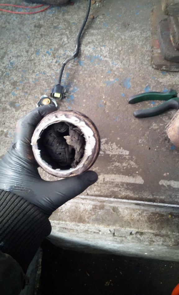

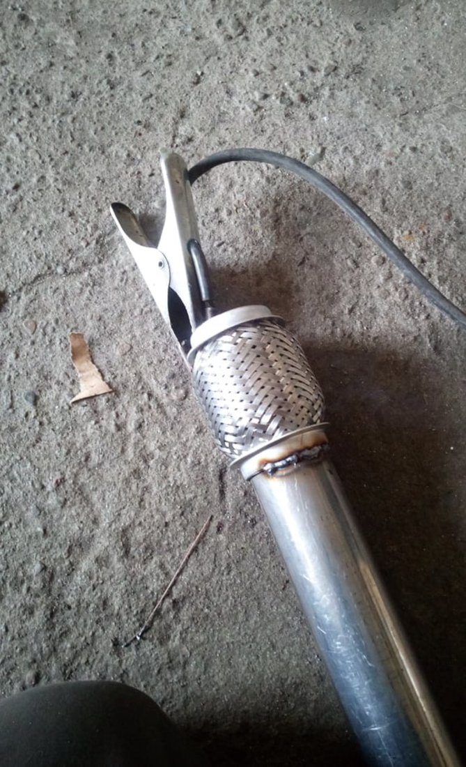

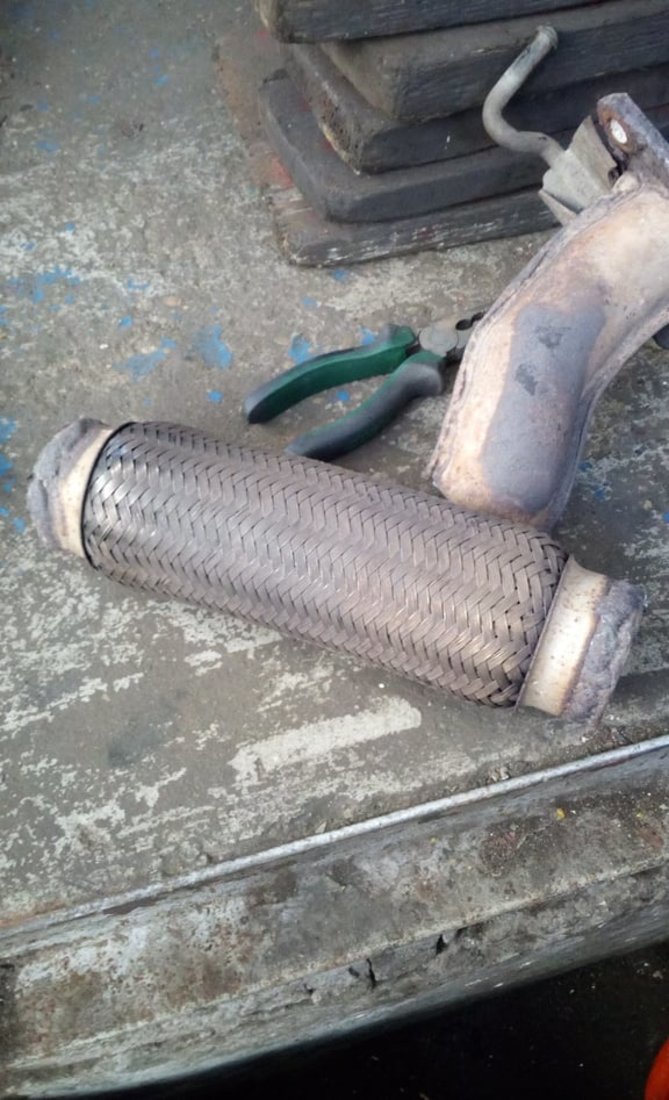

Postprzez DARO MAZDA 323 » 12 gru 2019, 13:38
No i przyczyna braku mocy znaleziona
pękła siatka w złaczu elestycznym za kolektorem i zapchała prawie cały wydech
auto jechało ale ale nie jak przystało na zdrowe KLde

Postprzez Bo_Lo » 12 gru 2019, 15:41
Standard z tymi siatkami. Odżałuj I kup wzmacniana.u mnie już drugi rok smiga a lekko nie ma.

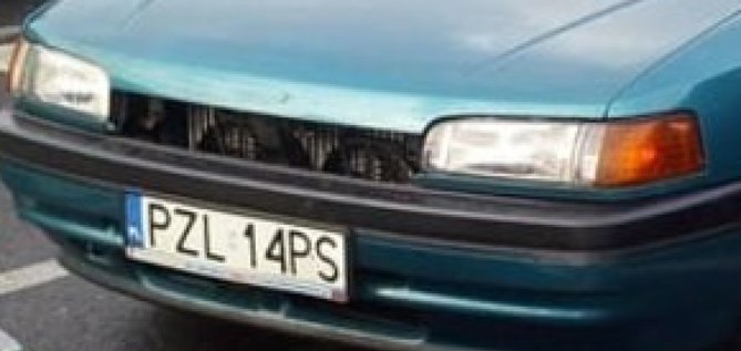

Prawie, bo zuo Ci wystaje spod grilla. Te dwa wiatraki i nowa chłodnica zdradzają za dużo :D
